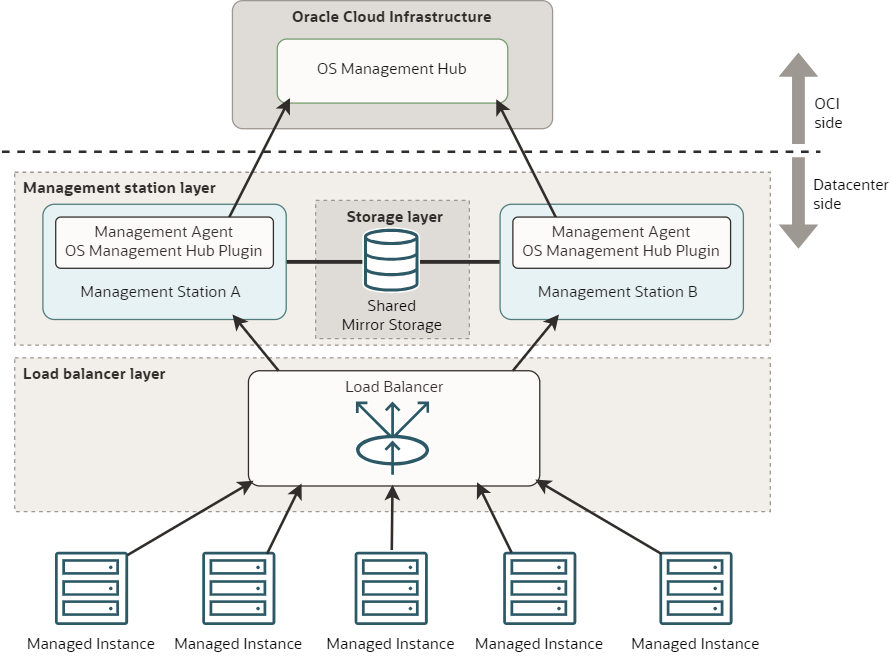

Présentation de la haute disponibilité
Utilisez la haute disponibilité pour les stations de gestion afin de vous assurer que les instances peuvent continuer à recevoir des mises à jour du centre de gestion du système d'exploitation en cas de défaillance d'une instance de station de gestion. Les instances individuelles se connectent à un équilibreur de charge dont plusieurs stations de gestion sont configurées comme serveurs dorsaux. Pour mettre en oeuvre la haute disponibilité, plusieurs couches doivent chacune être hautement disponibles : l'équilibreur de charge, les stations de gestion et le stockage en miroir.
Configuration à haute disponibilité à l'aide d'un équilibreur de charge, de deux stations de gestion et d'un stockage NFS partagé.
Pour créer la configuration haute disponibilité, configurez les stations de gestion en tant que serveurs dorsaux pour un équilibreur de charge hautement disponible. Lorsque vous créez les stations, vous spécifiez le nom d'hôte, le nom de domaine complet ou l'adresse IP de l'équilibreur de charge afin que les instances gérées communiquent avec la station au moyen de l'équilibreur de charge.
La liste des sources de logiciels en miroir pour une station est créée de manière dynamique en fonction des profils et des instances qui font référence à la station (voir Quelles sources de logiciels sont en miroir?). Pour les stations dans une configuration HA, la liste miroir est unifiée dans toutes les stations pairs. Un profil ou une instance faisant référence à l'une des stations HA met à jour la liste miroir de toutes les stations pairs. Par conséquent, si une station devient inutilisable, une autre station peut prendre en charge les instances gérées et garder son volume miroir synchronisé.
Pour réduire la quantité de stockage requise, vous pouvez configurer les stations pour qu'elles utilisent le stockage partagé pour le miroir. Lors de l'utilisation du stockage partagé, le statut de synchronisation miroir de la source de logiciels sur une station de gestion peut s'afficher incorrectement comme "Non synchronisé". Voir Problème connu : Statut 'Non synchronisé' sur les stations utilisant le stockage partagé.
