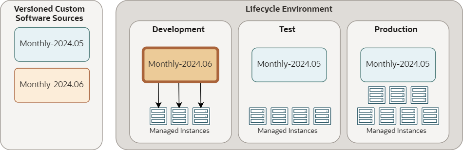

- Nouvelle version mensuelle en développement
Supposons que votre parc exécute déjà la version du correctif,
Monthly-2024.05
. Le personnel des opérations commence à préparer la prochaine version mensuelle. Ils créent une nouvelle source de logiciels personnalisée avec contrôle des versions (Monthly-2024.06
) et la promeuvent. Le service installe tout le contenu dansMonthly-2024.06
vers les instances à l'étape de développement.

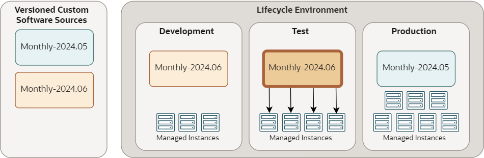

- Version promue au test
Une fois le développement terminé sur
Monthly-2024.06
, l'équipe des opérations promeut le contenu jusqu'à l'étape de test où l'équipe d'assurance qualité (AQ) commence ses tests. Le service installe tout le contenu dansMonthly-2024.06
vers les instances à l'étape de test.

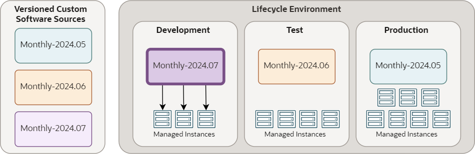

- Prochaine version mensuelle en développement
À mesure que l'équipe d'assurance de la qualité poursuit ses tests et la validation de
Monthly-2024.06
, l'équipe des opérations commence à travailler à l'assemblage de la prochaine version mensuelle. Les opérations créent et promeuvent une nouvelle source de logiciels personnalisée avec contrôle des versions (Monthly-2024.07
) jusqu'à l'étape Développement. Le service installe tout le contenu dansMonthly-2024.07
