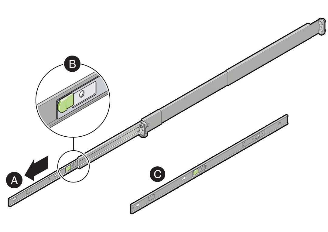

  1. Séparez les supports de montage du dispositif des glissières.
    Illustration montrant comment séparer les supports de montage des glissières.
    1. Retirez les supports de montage des supports de glissière.
    2. Appuyez sur le levier de déclenchement pour libérer le mécanisme de verrouillage.
    3. Retirez les supports de montage des rails latéraux.

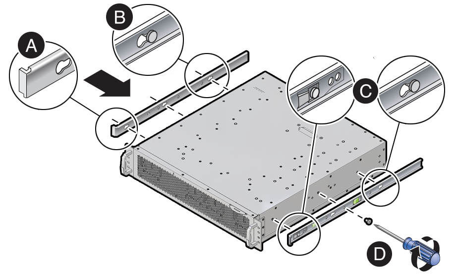

  2. Fixez les supports de montage sur l'appareil.
    Illustration montrant comment les glissières sont attachées à l'appareil.
    1. Placez les supports de montage contre le dispositif de sorte que l'arrêt de glissière-rail se trouve à l'avant du dispositif.
    2. Alignez les ouvertures de trou de serrure sur le support de montage avec les broches de localisation sur le côté de l'appareil.
    3. Poussez les supports de montage vers l'avant jusqu'à ce qu'ils se verrouillent en place avec une sélection audible.
    4. Fixez les supports de montage en installant une vis M4 de chaque côté de l'appareil.

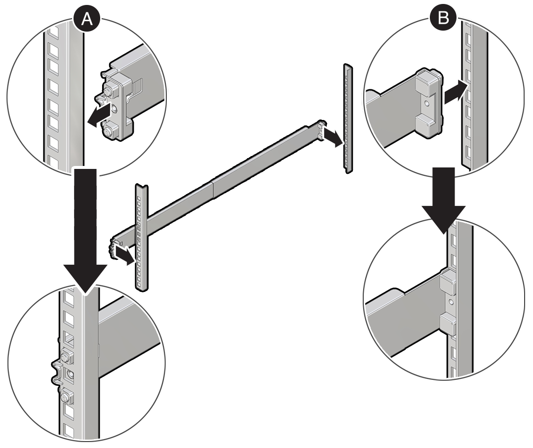

  5. Fixez les deux glissières sur le rack.
    Illustration montrant comment monter les supports de montage sur un bâti.
    1. Enfoncez les glissières avant dans les montants du rack avant.
    2. Ajustez les glissières arrière pour atteindre les montants de la crémaillère arrière, puis enfilez les glissières dans les montants de la crémaillère arrière.

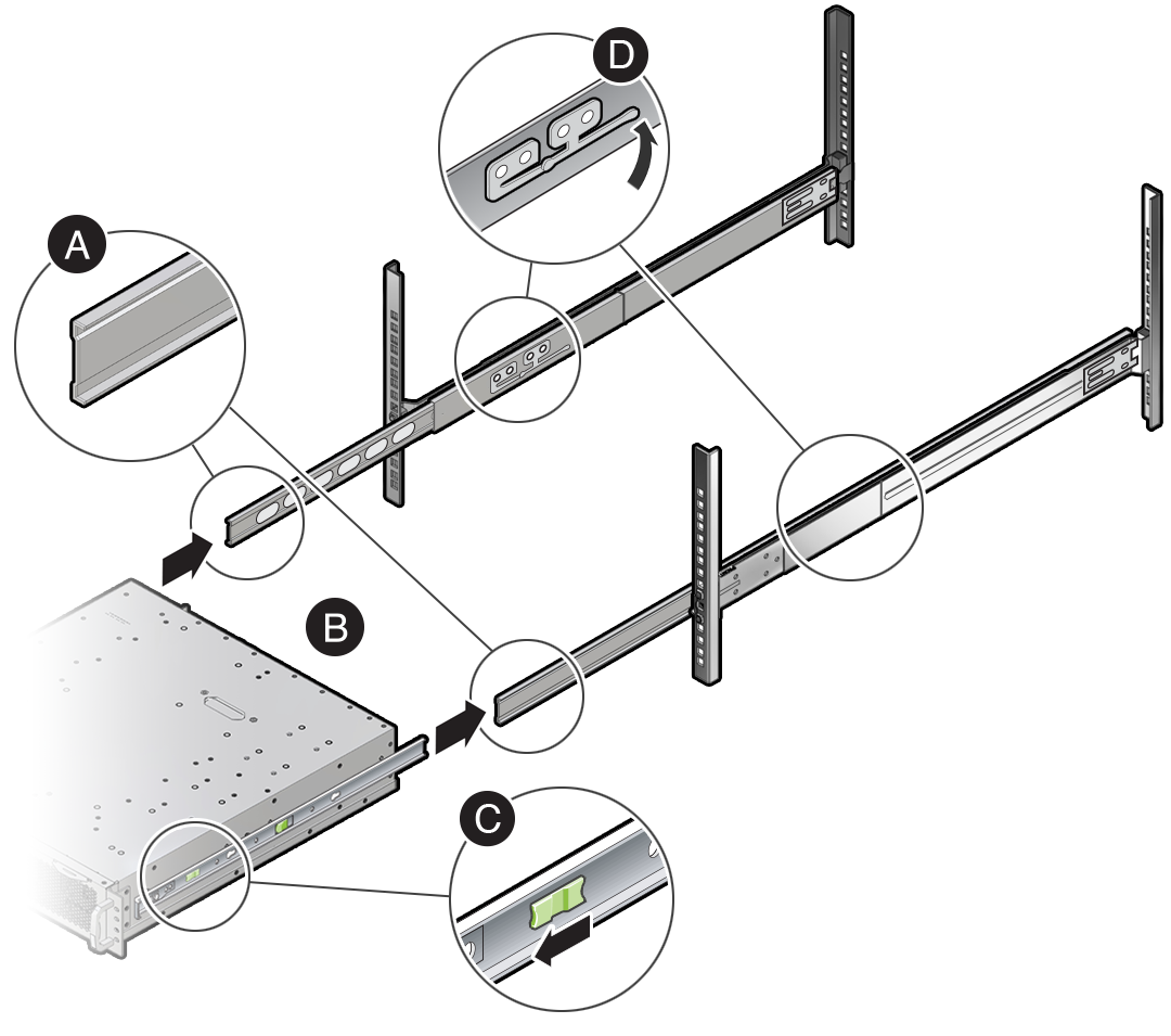

  6. Installez l'appareil dans les glissières.
    Illustration montrant comment installer le périphérique dans les glissières.
    1. Étendre les glissières avant internes.
    2. Faites glisser les supports de montage dans les glissières étendues jusqu'à ce que le dispositif soit solidement pris en charge par les glissières, mais qu'il soit prolongé à partir du bâti.
    3. Tirez le levier vert vers l'avant pour permettre aux supports de montage de glisser complètement dans les glissières.
    4. Soulevez le levier d'arrêt de glissière-rail et poussez l'appareil complètement dans le rack.

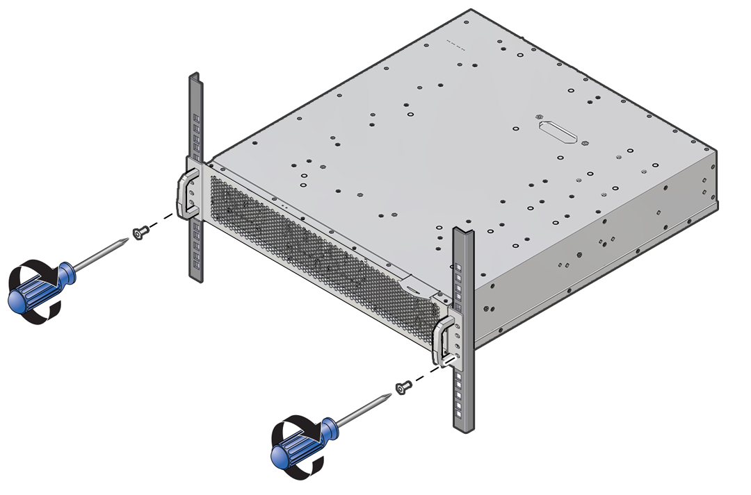

  7. Installez deux vis M4 à l'avant de l'appareil.
    Illustration montrant où les vis avant sont installées.
