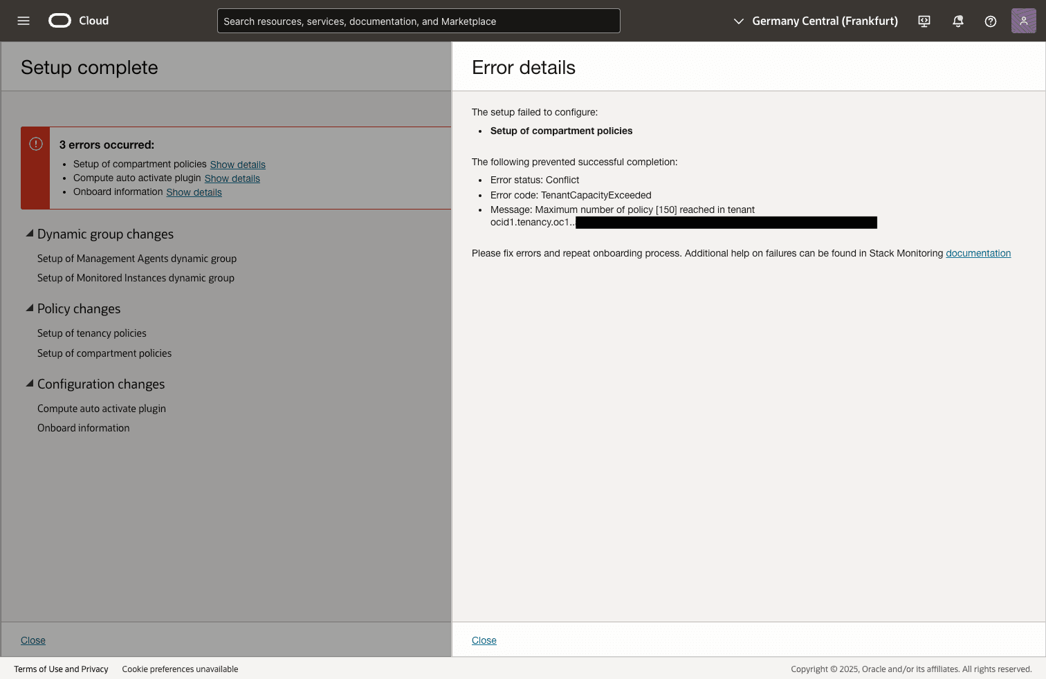

Dépanner Policy Manager
Quota de politique atteint
Erreur de quota maximal de Policy Manager
Assurez-vous que de nouvelles politiques peuvent être créées dans la location ou utiliser des politiques existantes (la politique doit exister dans le compartiment courant et dans le compartiment racine). Afin de permettre la création de nouvelles politiques, la location nettoie les politiques obsolètes ou collabore avec Oracle pour augmenter les limites de la politique. Une fois que de nouvelles politiques peuvent être créées, réessayez de configurer.

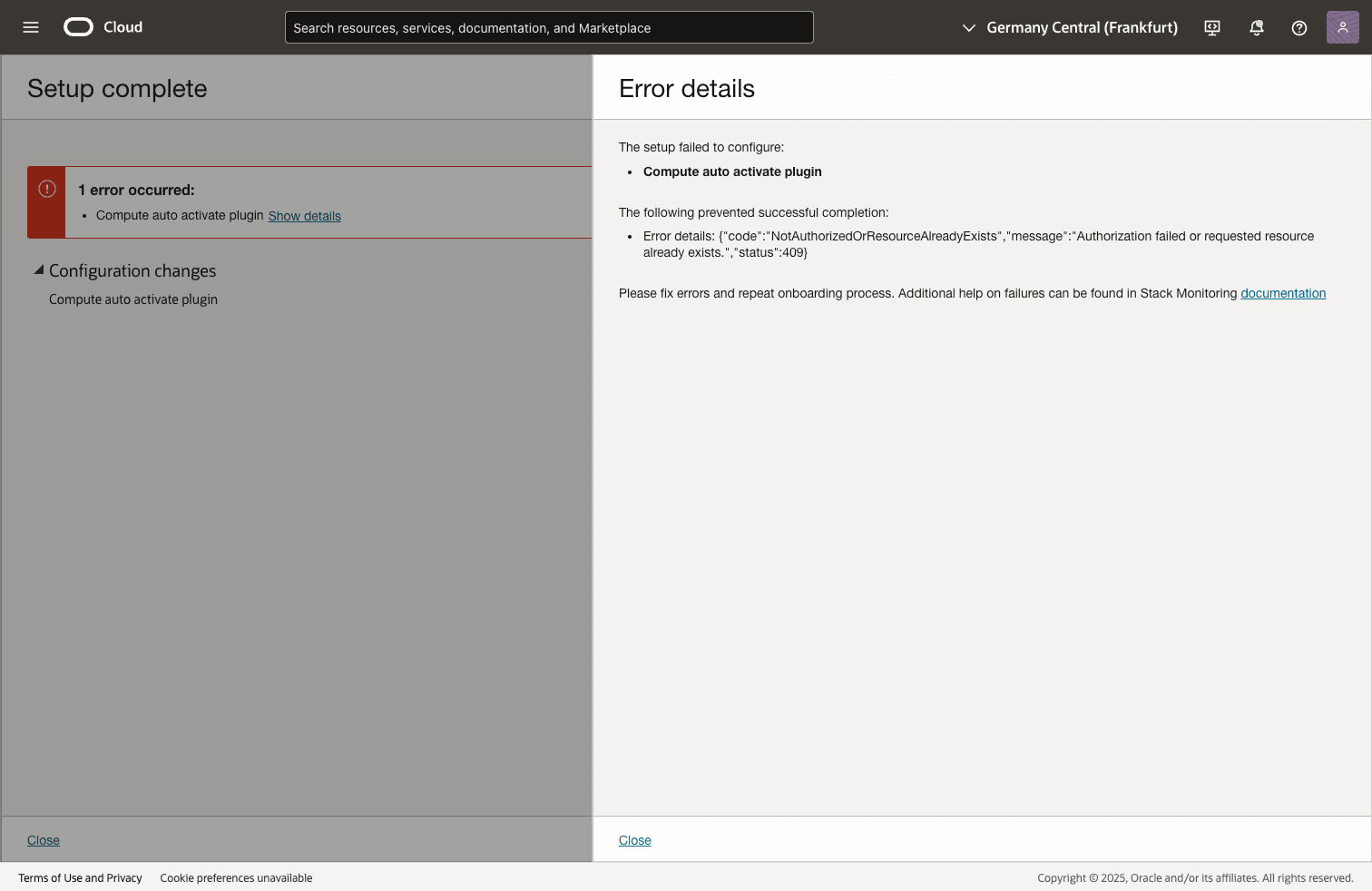

Impossible de créer l'activation automatique du calcul
Policy Manager s'attend à ce que les configurations de surveillance de pile aient le statut ACTIF, car vous pouvez en avoir une dans le compartiment. Si des configurations ont un statut inattendu, la création de la configuration échouera.
Nettoyer les configurations à l'état non valide dans le compartiment courant. Pour le nettoyage, utilisez une trousse SDK ou une interface de ligne de commande publique, telle que la commande delete.
