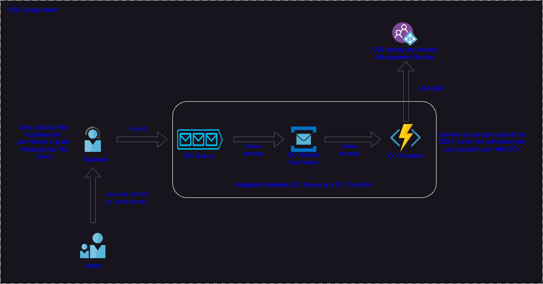

La partie essentielle de la solution consiste à dissocier l'autorisation requise par la modification des capacités de l'utilisateur de l'autorisation dont l'approbateur a besoin pour approuver une demande.
Créez la file d'attente OCI pour les demandes entrantes. Pour plus d'informations, voir Création d'une file d'attente.
Créez la fonction OCI utilisée pour autoriser les utilisateurs. Pour plus d'informations, voir Création de fonctions.
Configurez l'intégration de la file d'attente OCI et du service des fonctions pour OCI au moyen du centre de connecteurs OCI. Assurez-vous que la source est spécifiée avec la file d'attente OCI créée et que la cible doit être le service des fonctions pour OCI. Nous laisserons la tâche facultative vide dans ce tutoriel. Pour plus d'informations, voir Présentation de la disponibilité de la file d'attente OCI en tant que source dans le centre de connecteurs OCI.

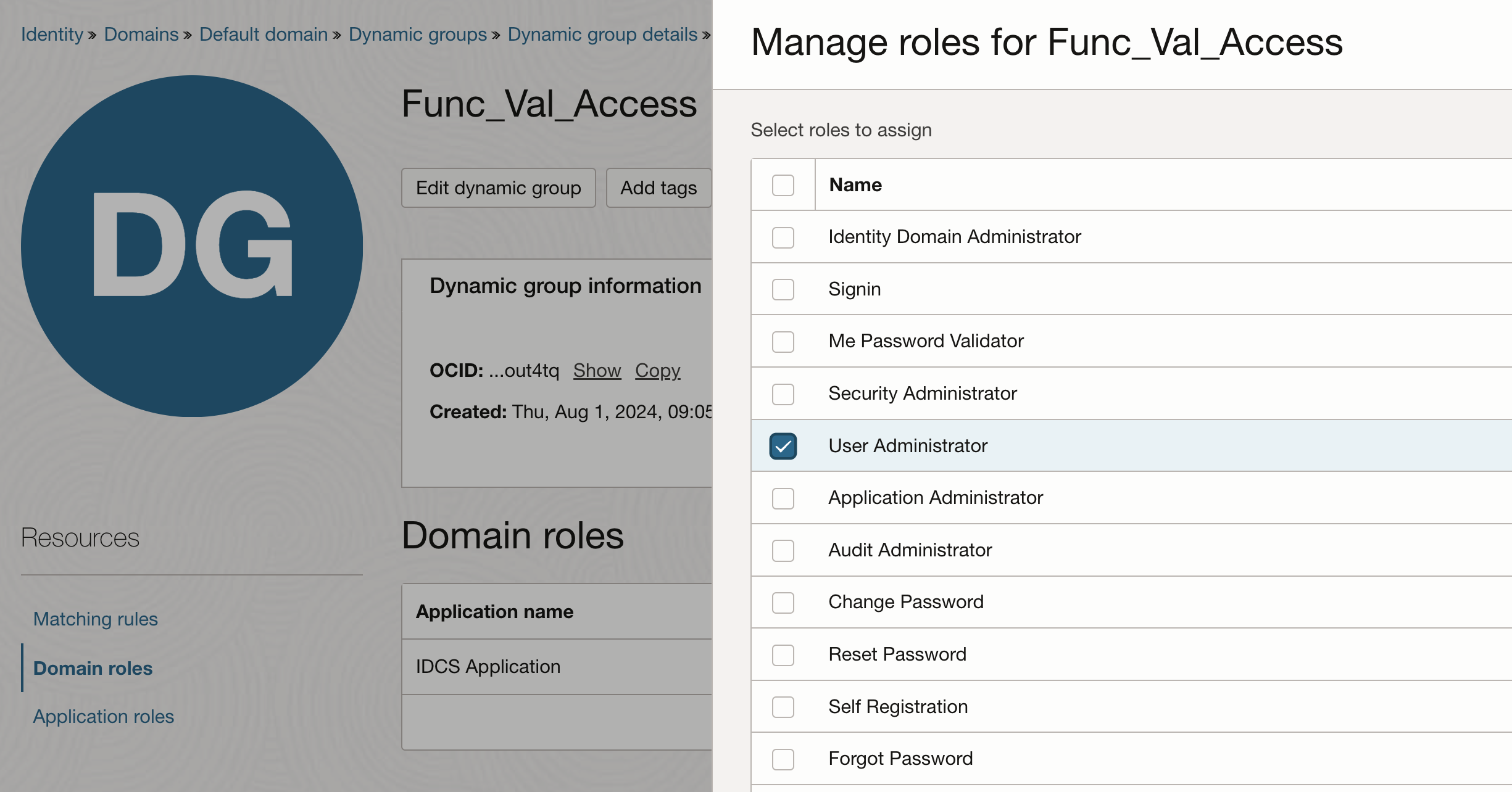

Ce groupe dynamique sera alors autorisé avec un rôle Oracle Identity Cloud Service à gérer les utilisateurs du domaine.
Configurer le rôle Oracle Identity Cloud Service du groupe dynamique.

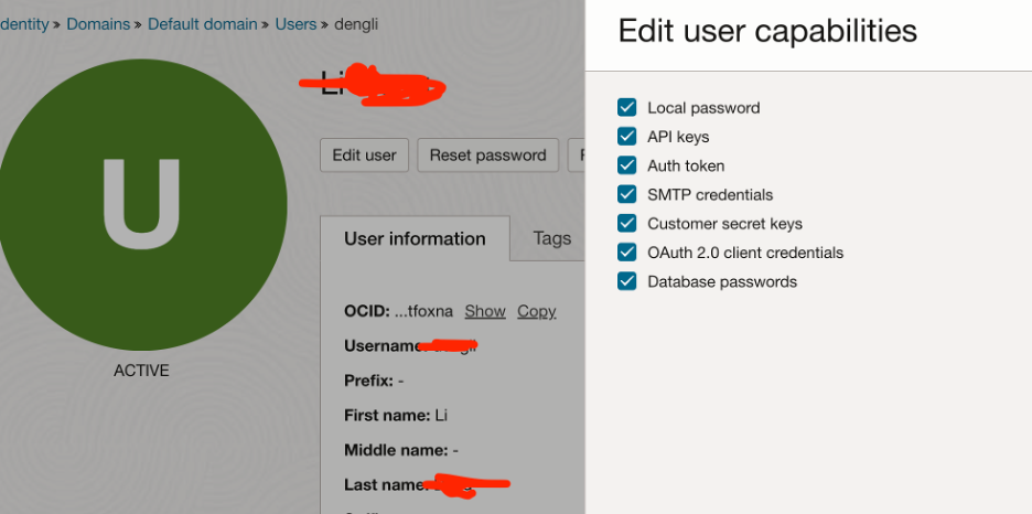

Mettez à jour la capacité de l'utilisateur avec le principal de ressource à l'aide de la fonction IdentityClient.
# Get the user by email address user_ocid = get_user_ocid_by_email(identity,user_email,tenancy) # Update user capabilities (example: enable API keys) update_details = oci.identity.models.UpdateUserCapabilitiesDetails( can_use_api_keys=True, can_use_auth_tokens=True, can_use_console_password=True, can_use_customer_secret_keys=True, can_use_db_credentials=True, can_use_o_auth2_client_credentials=True, can_use_smtp_credentials=True ) # Update the user identity.update_user_capabilities(user_ocid, update_details)

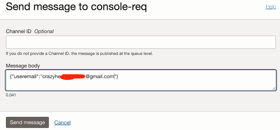

Testez les modifications en envoyant un message à la file d'attente cible. Nous pouvons utiliser la console OCI ou toute trousse SDK, y compris OCI Cloud Shell.

Un autre bloqueur potentiel ici est lorsque vous essayez de transmettre le message de file d'attente aux entrées de fonction. Plusieurs références peuvent être trouvées sur d'autres articles sur la façon de transmettre la variable, mais il est en fait aussi simple que d'entrer le fichier json et reçu dans l'objet de données en code Python.
Note : Évitez d'utiliser le type Javascript json avec des guillemets simples ou sans guillemets, car pour le moment, seule la syntaxe stricte a pu être reconnue par la file d'attente OCI.
{"name":"John"}
