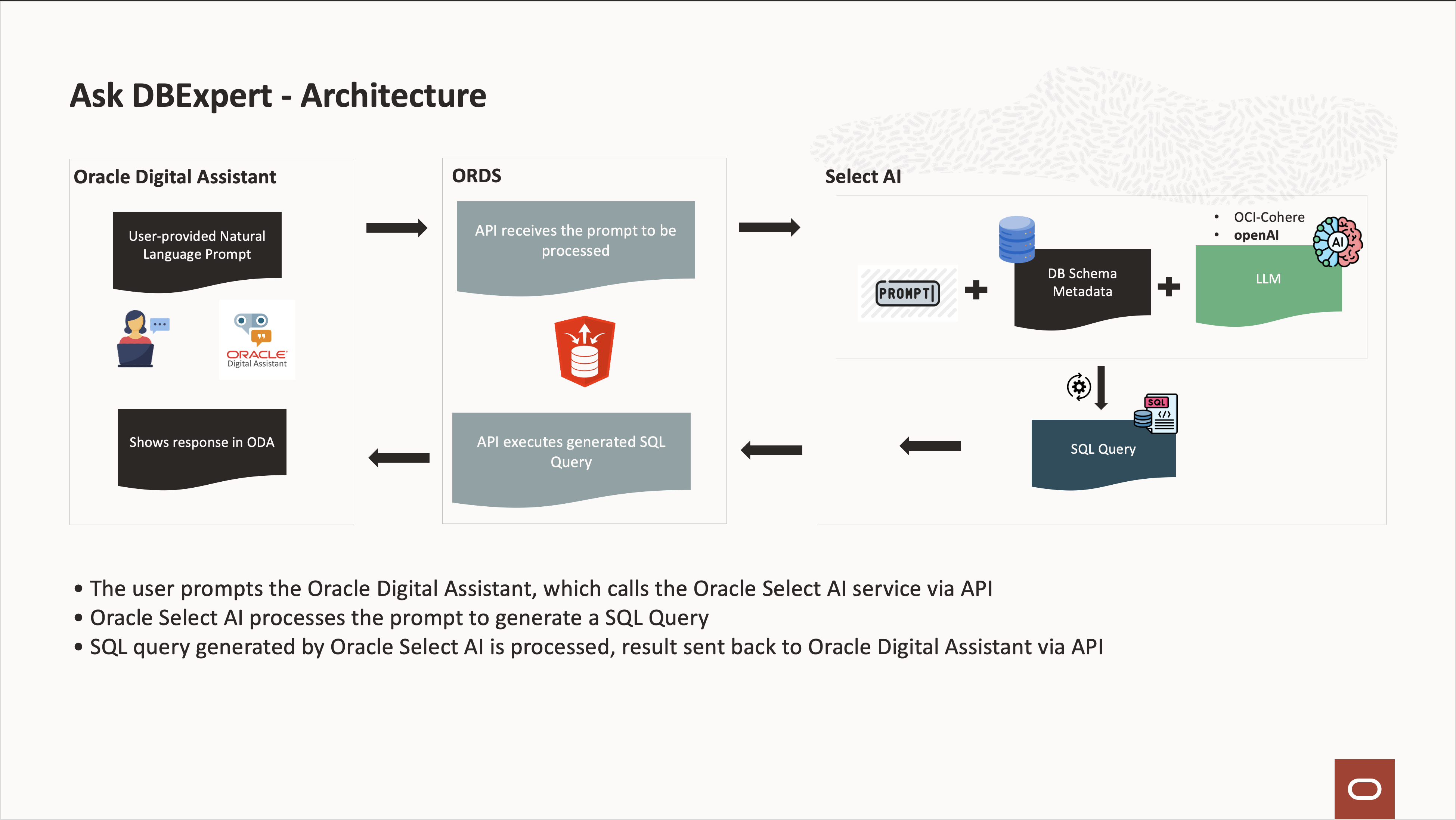

Une fois qu'Oracle Autonomous Database Select AI fonctionne avec vos objets de base de données, créez un point d'extrémité POST REST qui sera intégré à Oracle Digital Assistant. Pour créer cela dans Oracle APEX, ouvrez Atelier SQL -> RESTful Services de données et créez un module avec un programme de traitement POST. Le nom du module et le nom du programme de traitement POST sont utilisés dans la tâche 3 pour configurer Oracle Digital Assistant.
Le programme de traitement POST reçoit les questions en langage naturel d'Oracle Digital Assistant et extrait une interrogation SQL. L'interrogation SQL résultante est exécutée et la sortie est retournée à l'assistant numérique pour affichage. Collez le code suivant dans le programme de traitement POST pour le module que vous avez créé :

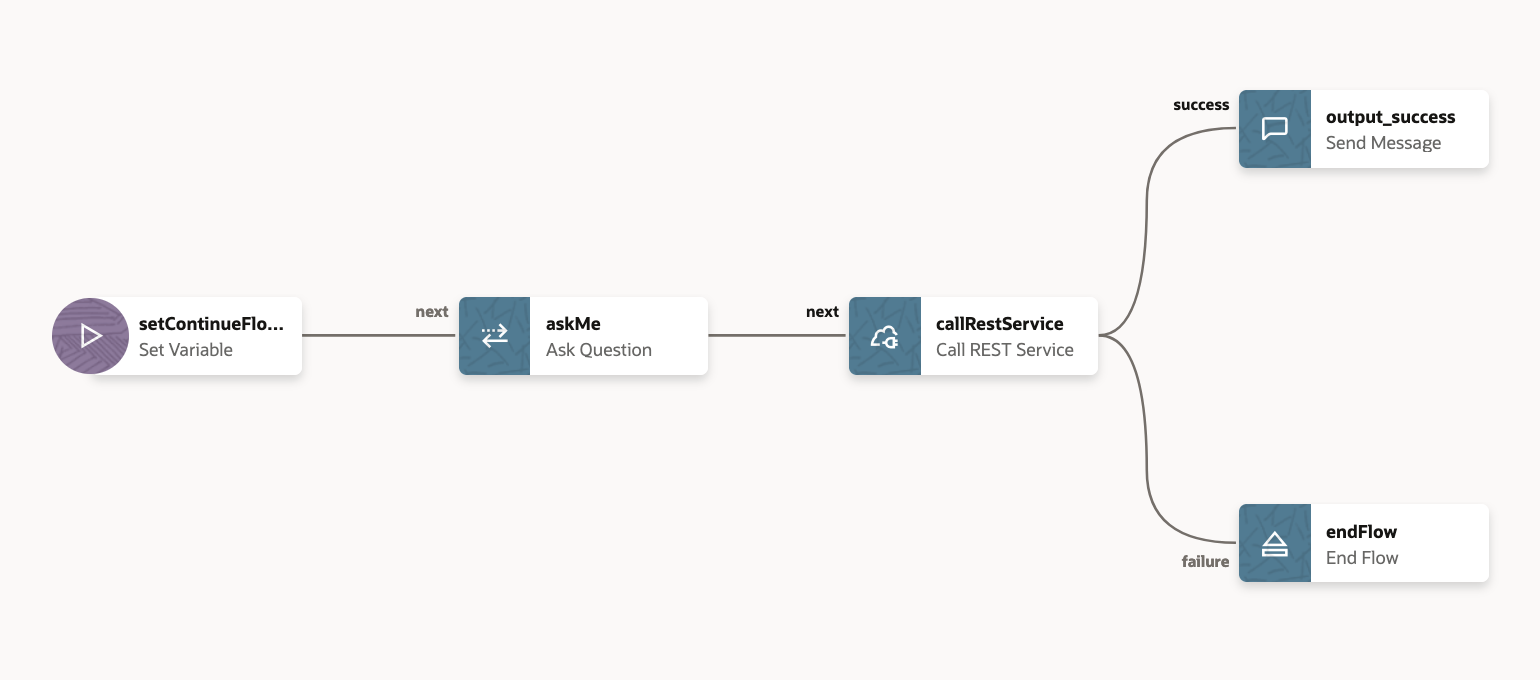

Dans notre instance Oracle Digital Assistant, nous avons créé un flux pour traiter les questions sur nos données. Des flux supplémentaires traitent les demandes d'aide, les petites conversations et les commentaires. Les captures d'écran ci-dessous montrent les endroits dans Oracle Digital Assistant où nous avons utilisé les informations sur le point d'extrémité REST que nous avons créé lors de la tâche 2 pour connecter l'agent conversationnel au service REST.
Conseil : Ce tutoriel ne couvre pas la création et la configuration d'Oracle Digital Assistant. Pour plus d'informations, voir Oracle Digital Assistant.

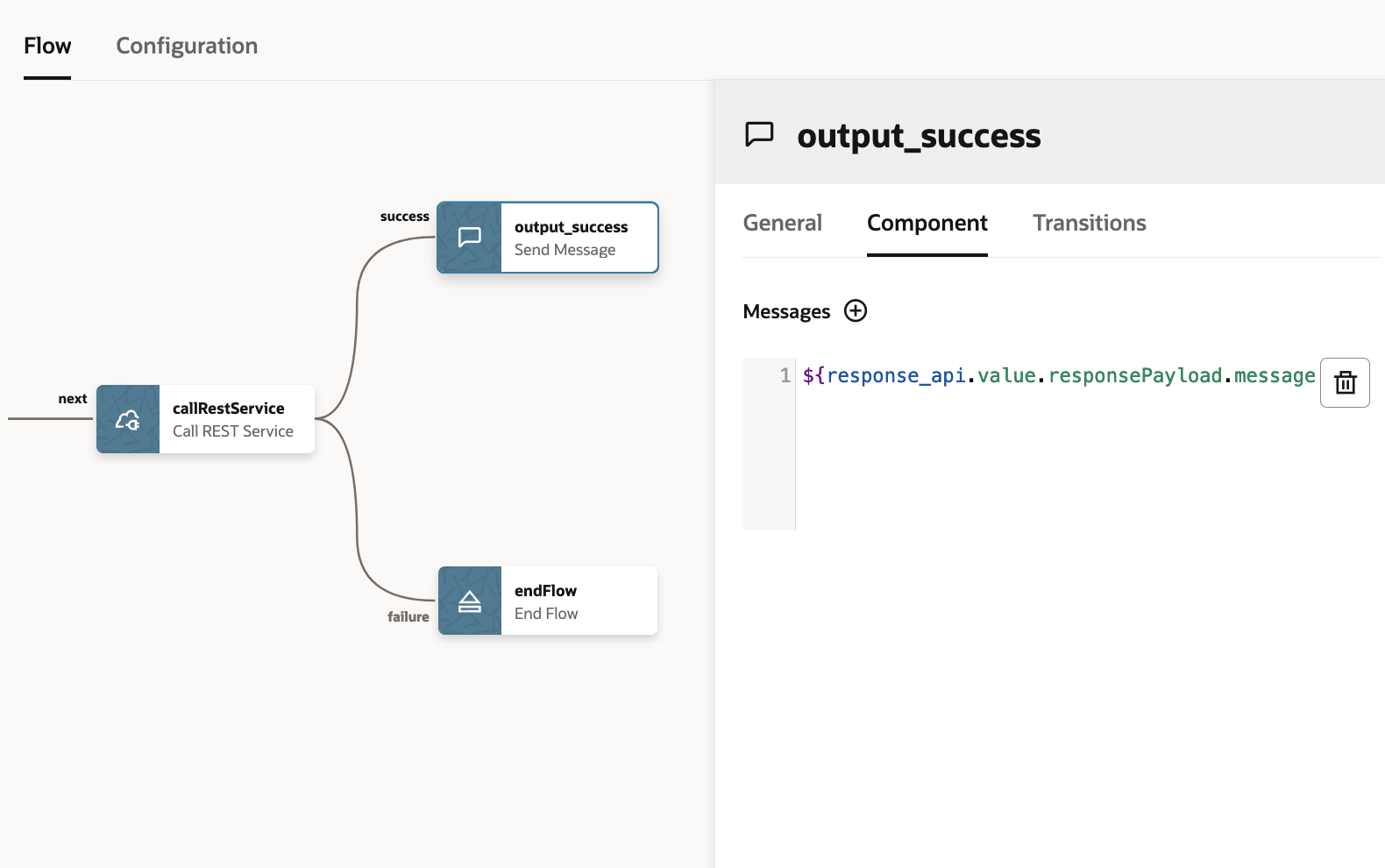

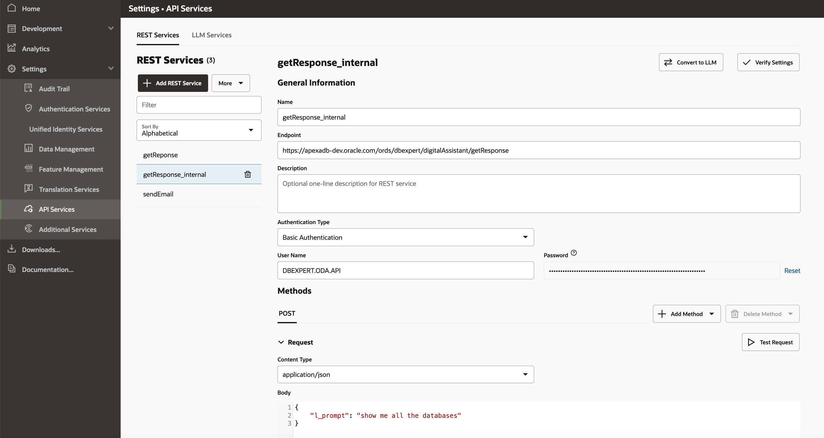

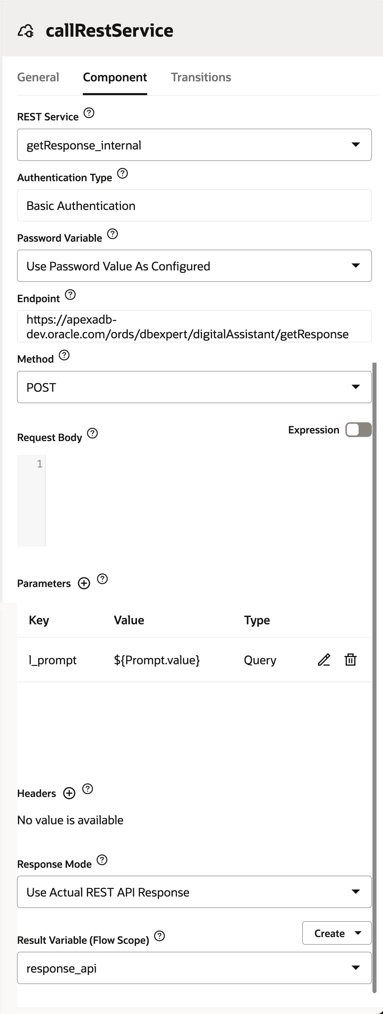

Ce flux transmet l'entrée utilisateur au point d'extrémité REST pour traitement.
Configuration des services d'API d'Oracle Digital Assistant

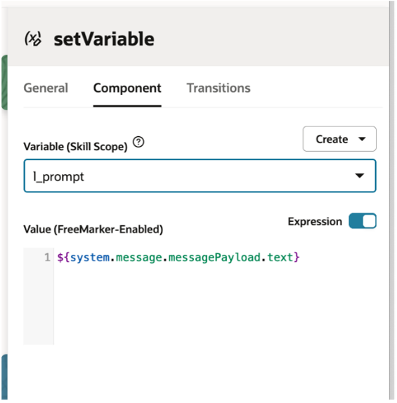

Oracle Digital Assistant - Définition d'une variable pour l'appel du service REST
Oracle Digital Assistant - Définition des détails des variables
Oracle Digital Assistant - Appeler le service REST
Oracle Digital Assistant - Saisir la réponse du service REST

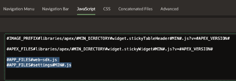

  2. Pour configurer l'application à utiliser, chargez le fichier dans Fichiers d'application statiques. Allez à Composants partagés, Attributs de l'interface utilisateur, JavaScript et entrez les URL pour settings.js et web-sdk.js.
    Mettre à jour les attributs d'interface utilisateur de l'application - JavaScript

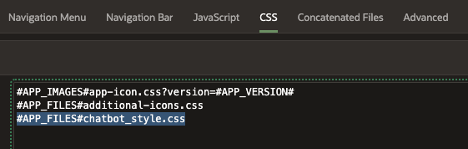

  3. Allez à l'onglet CSS et entrez l'URL du fichier CSS.

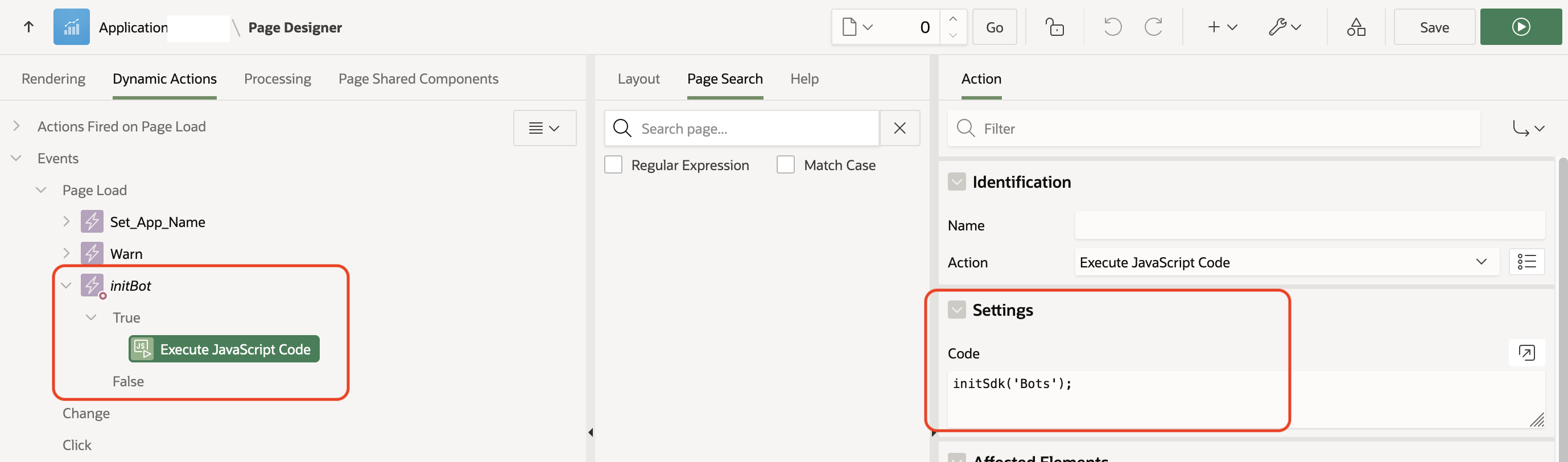

  4. Dans la page globale 0 de l'application, ajoutez un événement qui se déclenche lors du chargement de la page pour appeler la fonction initSdk dans le fichier settings.js.
    Événement d'application APEX pour l'initialisation de l'agent conversationnel
    Code d'événement d'application APEX pour l'initialisation de l'agent conversationnel

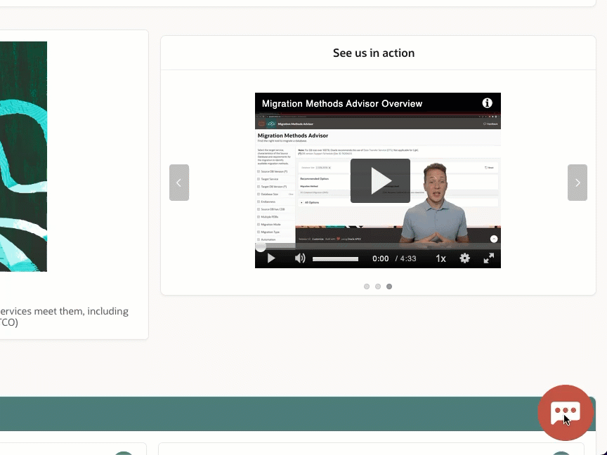

Exécutez votre application Oracle APEX et celle-ci doit afficher l'icône de l'agent conversationnel en bas à droite de l'écran. Il est prêt pour les utilisateurs de poser des questions en langage naturel!
