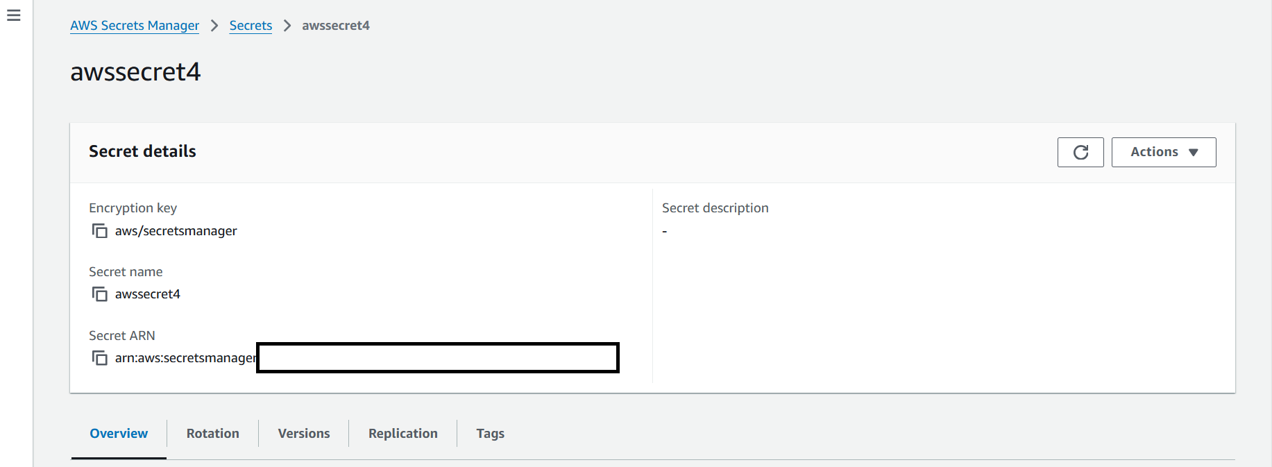

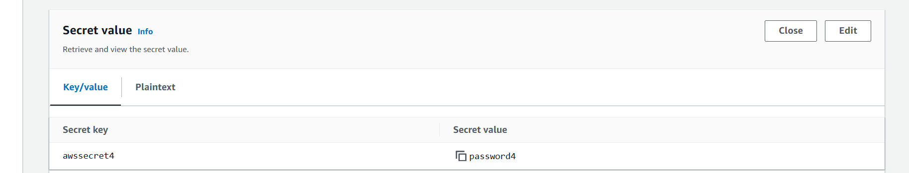

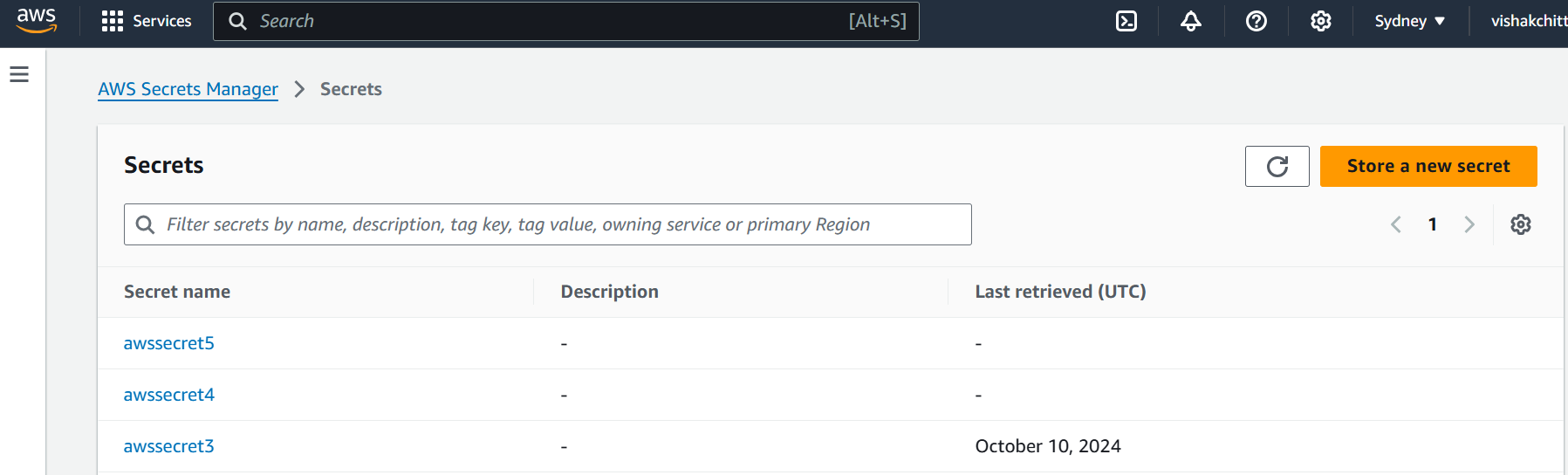

Extraire et voir les clés secrètes AWS. Pour migrer des clés secrètes depuis AWS, assurez-vous d'abord d'avoir une liste des clés secrètes à transférer. Dans cet exemple, nous migrons deux clés secrètes :
awssecret4etawssecret5.
La capture d'écran suivante montre les clés secrètes dans AWS Secrets Manager avant la migration.

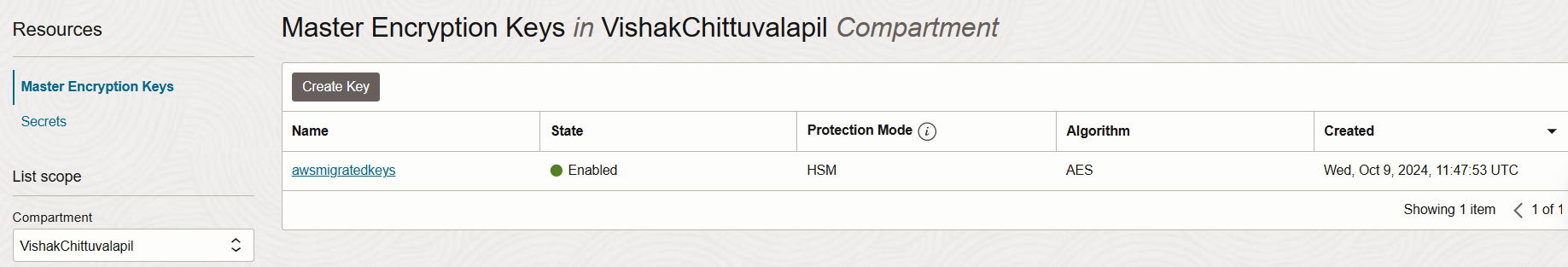

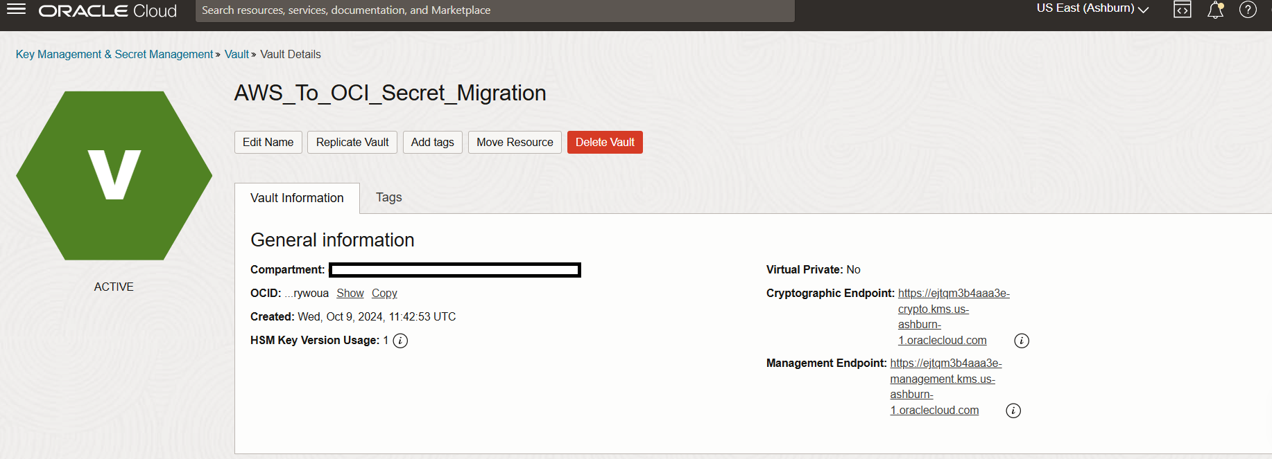

Créez une chambre forte et une clé de chiffrement dans OCI. Pour configurer une chambre forte et une clé OCI pour chiffrer les clés secrètes, voir Création d'une clé de chiffrement principale.

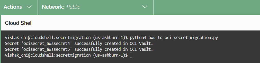

Une fois le script enregistré, exécutez-le avec la commande suivante.
python3 aws_to_oci_secret_migration.py

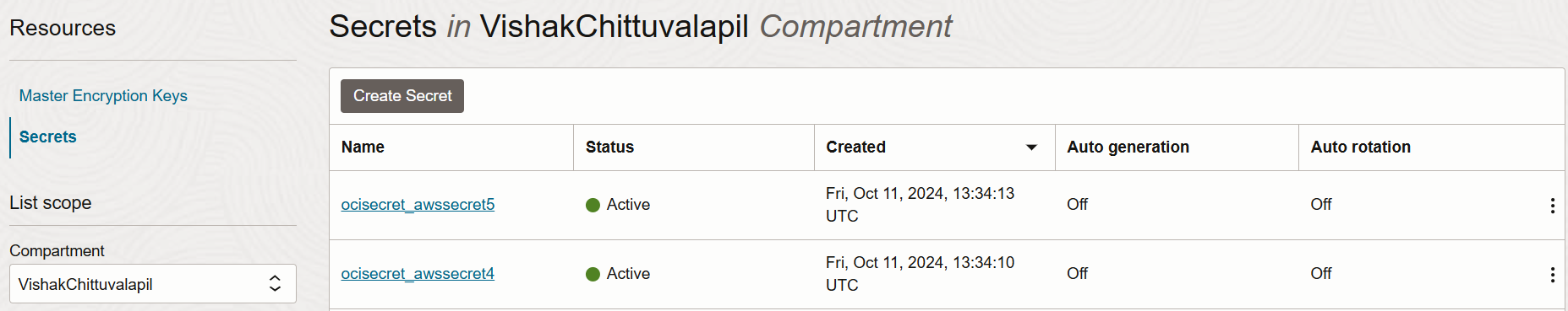

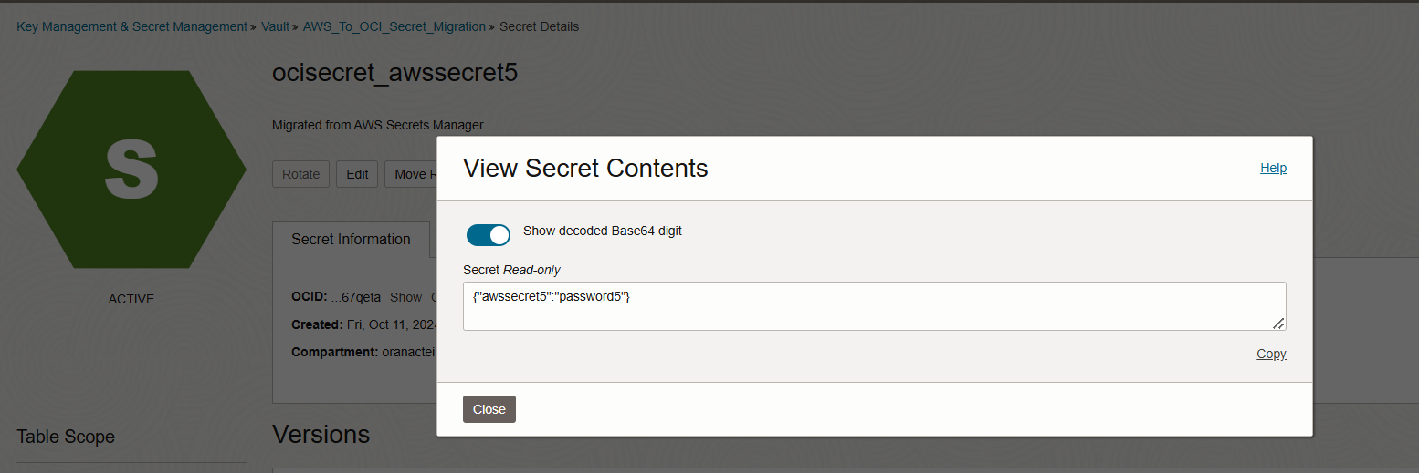

Après avoir exécuté le script avec succès, vous pouvez vérifier les nouvelles clés secrètes créées dans la chambre forte OCI.
