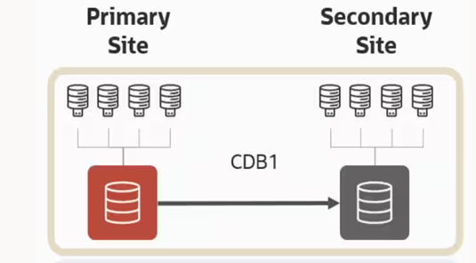

Architecture traditionnelle par base de données conteneur
- Une base de données conteneur principale et une base de données de secours.
- Une seule base de données conteneur peut être en lecture-écriture.
- La récupération après sinistre n'est possible qu'au niveau de la base de données conteneur.
- La permutation ou le basculement n'est possible qu'au niveau de la base de données conteneur.

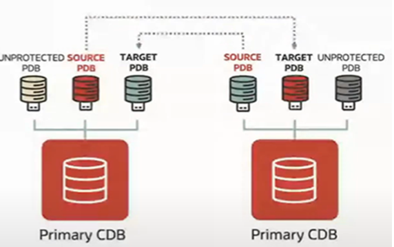

Architecture d'Oracle Data Guard par base de données enfichable (DG PDB)
- Deux bases de données conteneur principales.
- Les deux sont ouverts en lecture-écriture, avec un ID Oracle Database (DBID) différent.
- La permutation et le basculement sont possibles au niveau de la base de données enfichable.
- Il n'est pas nécessaire de permuter ou de permuter une base de données conteneur complète.
