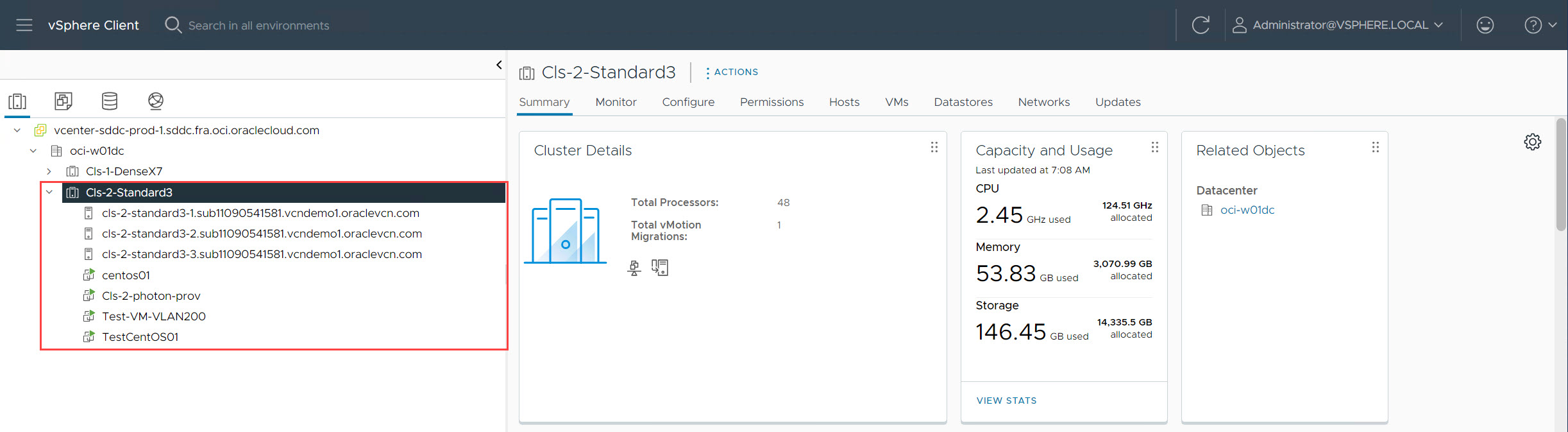

Connectez-vous à vCenter et localisez la grappe de charges de travail.
Accédez au serveur vCenter à l'aide de vos données d'identification.
Naviguez jusqu'à Hôtes et Grappes.
Identifiez et sélectionnez la grappe de charges de travail spécifique à supprimer.

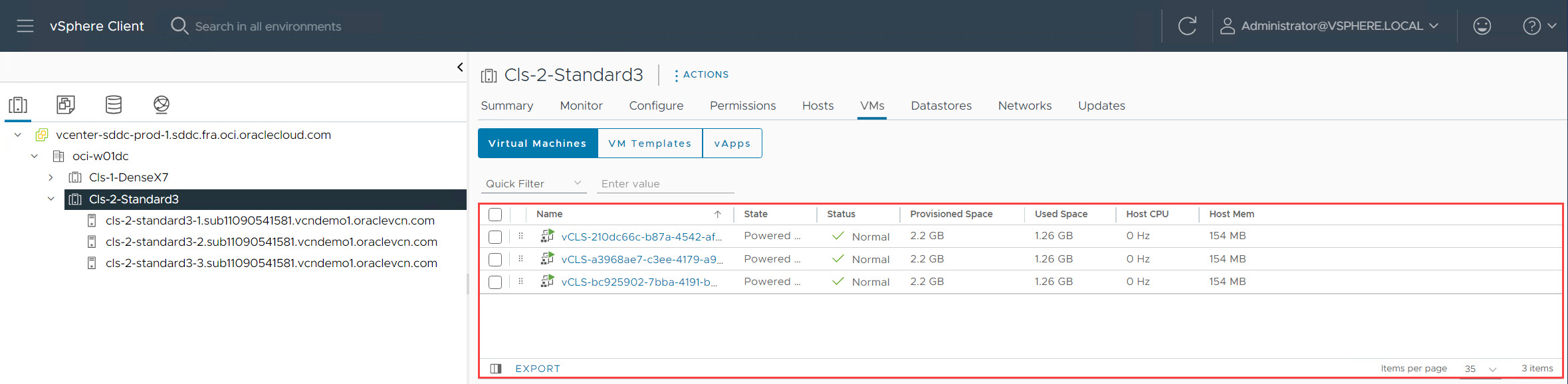

Migrez des machines virtuelles (MV) et des données.
Mettez hors tension et migrez toutes les machines virtuelles résidant actuellement dans la grappe de charges de travail que vous supprimez.
Transférez toutes les autres données stockées dans les magasins de données connexes à un autre emplacement dans votre SDDC. Cela garantit que tous les hôtes entrent en mode de maintenance.

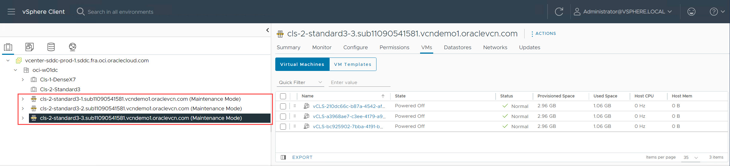

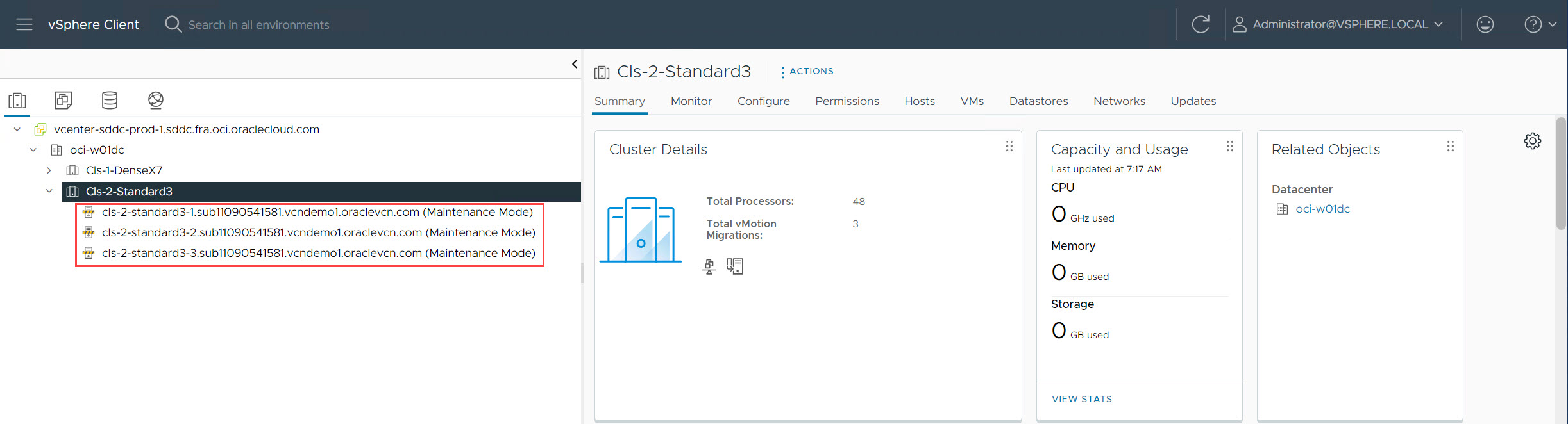

Mettez les hôtes en mode de maintenance.
Sélectionnez chaque hôte appartenant au cluster de charge globale que vous supprimez.
Mettez individuellement chaque hôte en mode de maintenance. Vérifiez que tous les hôtes sont passés en mode de maintenance avant de continuer.
Note : Le fait de ne pas s'assurer que tous les hôtes passent avec succès en mode de maintenance peut entraîner des pertes de données et des temps d'arrêt de l'application. Il s'agit d'une étape critique. Vérifiez donc le statut de chaque hôte avant d'aller de l'avant.

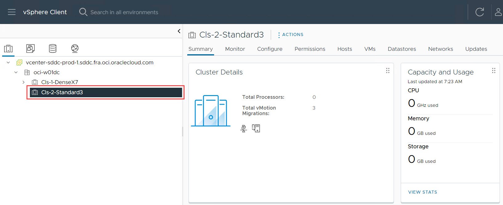

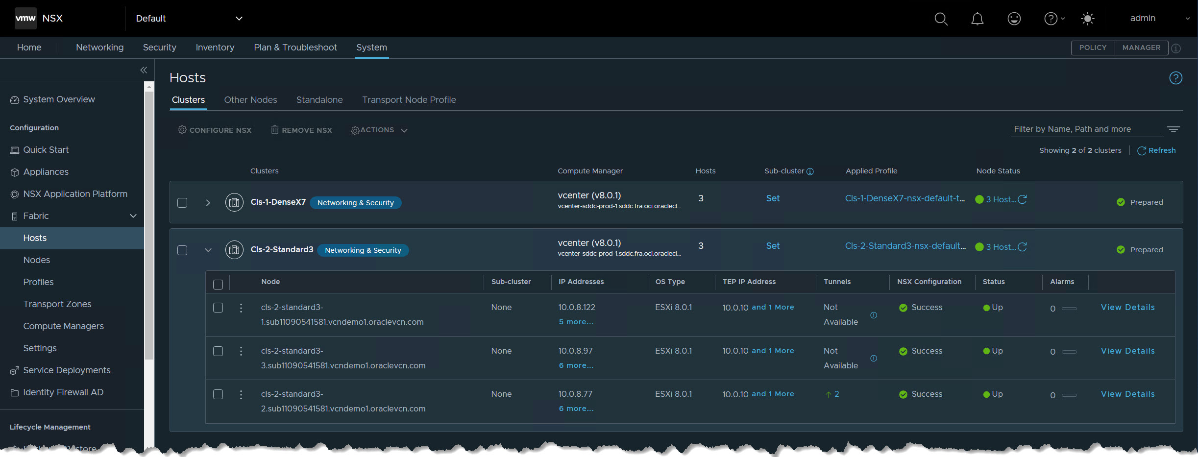

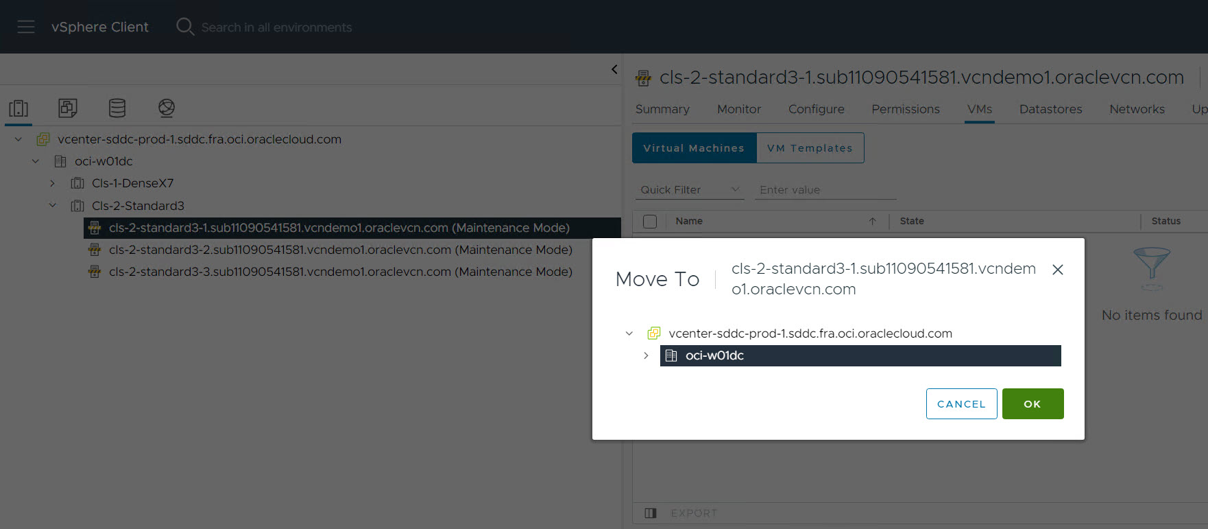

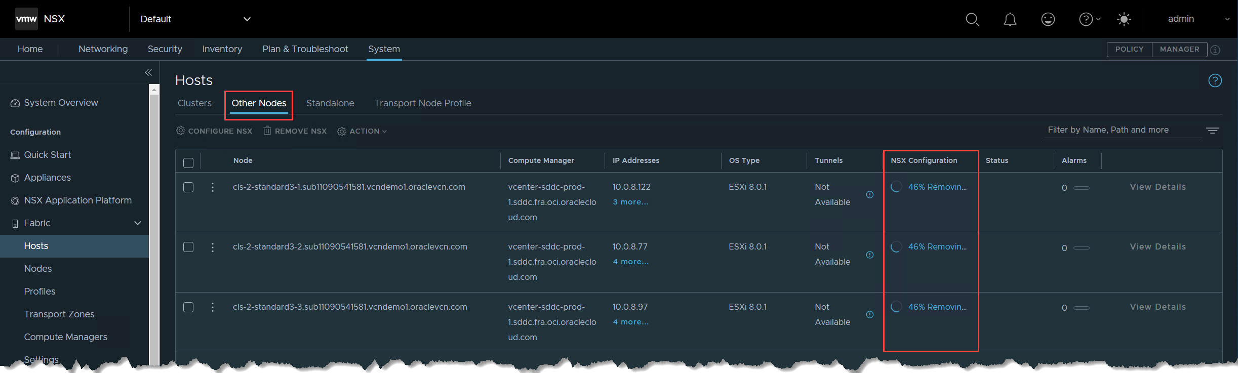

Déplacez chaque hôte un par un hors de la grappe de charges de travail et placez-les sous le centre de données.
La suppression des hôtes du cluster doit déclencher automatiquement la suppression des composants NSX de ces hôtes.

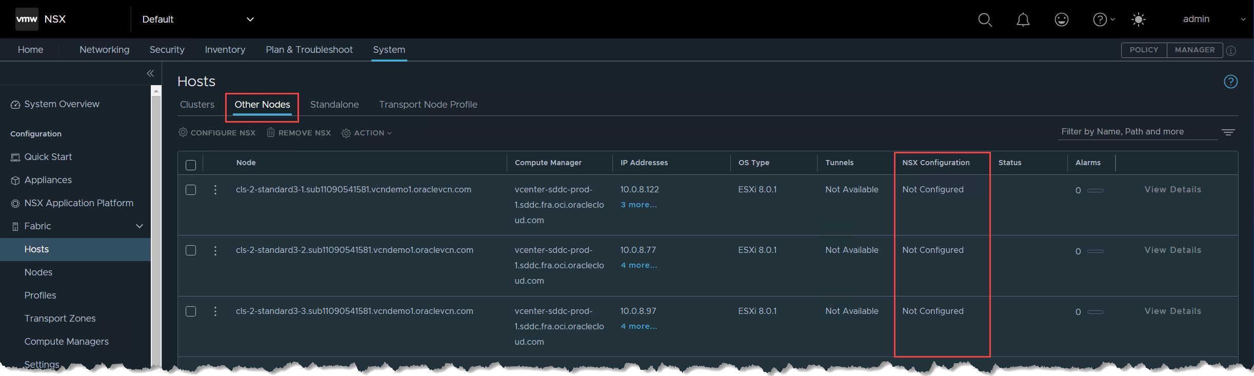

Dans le gestionnaire NSX, vérifiez la section Autres noeuds. Les hôtes précédemment supprimés doivent maintenant y être répertoriés.

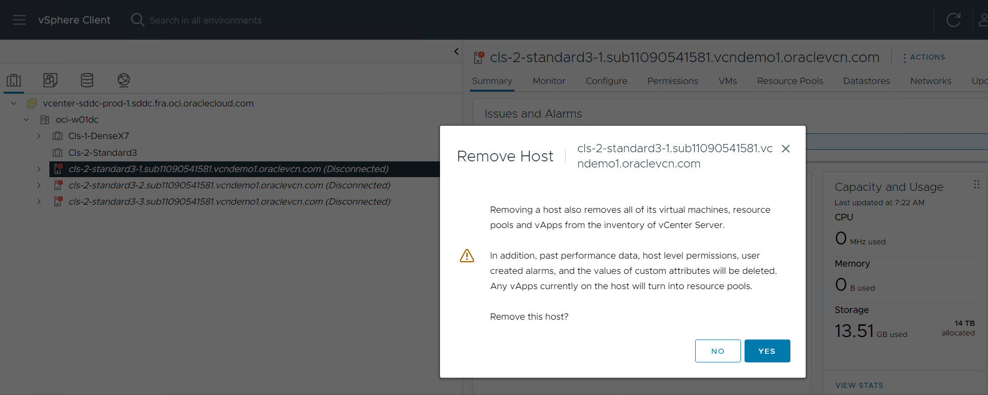

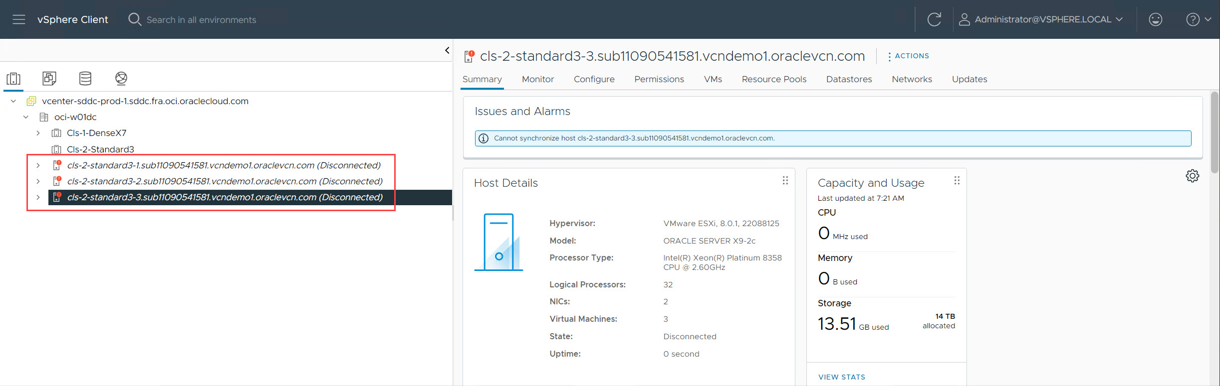

Débranchez et retirez les hôtes.

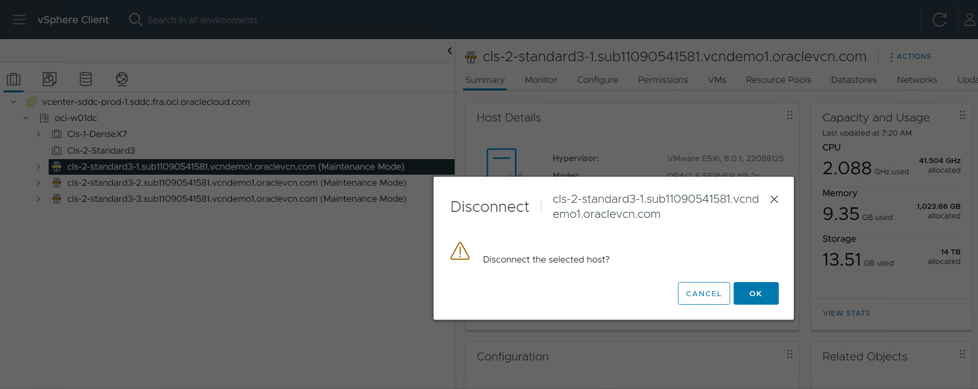

Cliquez sur OK pour déconnecter le premier hôte de vCenter.
Répétez ce processus pour tous les hôtes restants qui étaient précédemment mis en mode de maintenance.
Une fois déconnecté, supprimez tous les hôtes de l'inventaire vCenter.

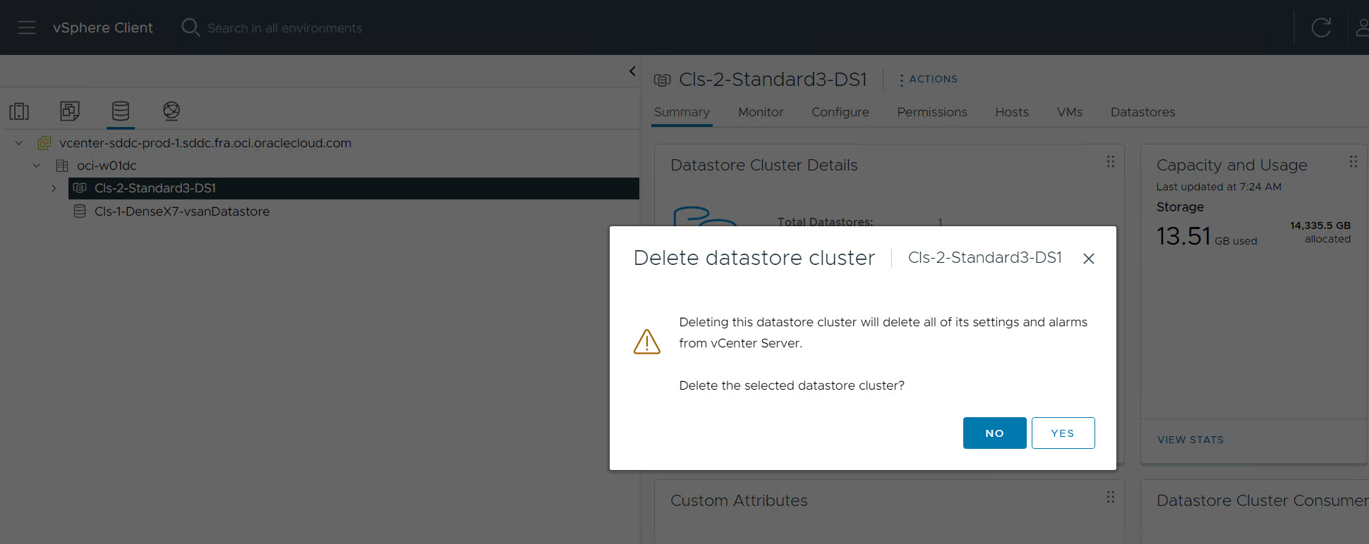

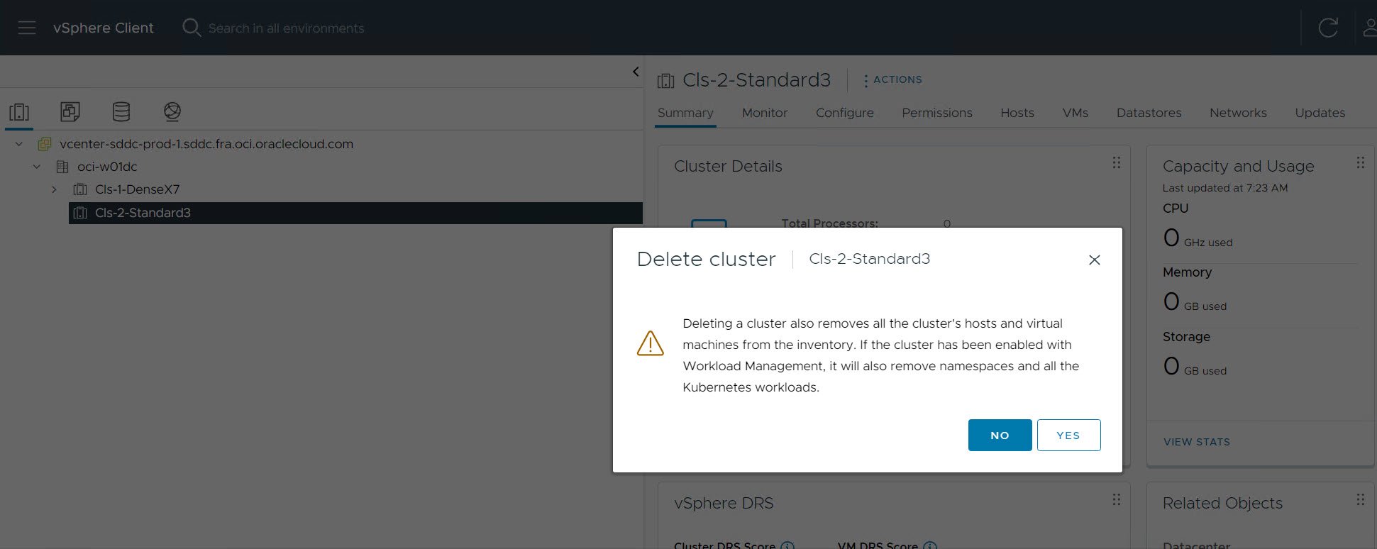

Supprimez la grappe vCenter vide (puisque tous les hôtes sont supprimés).
Si la grappe de charge de travail est une grappe de formes standard, supprimez la grappe de magasin de données vide.

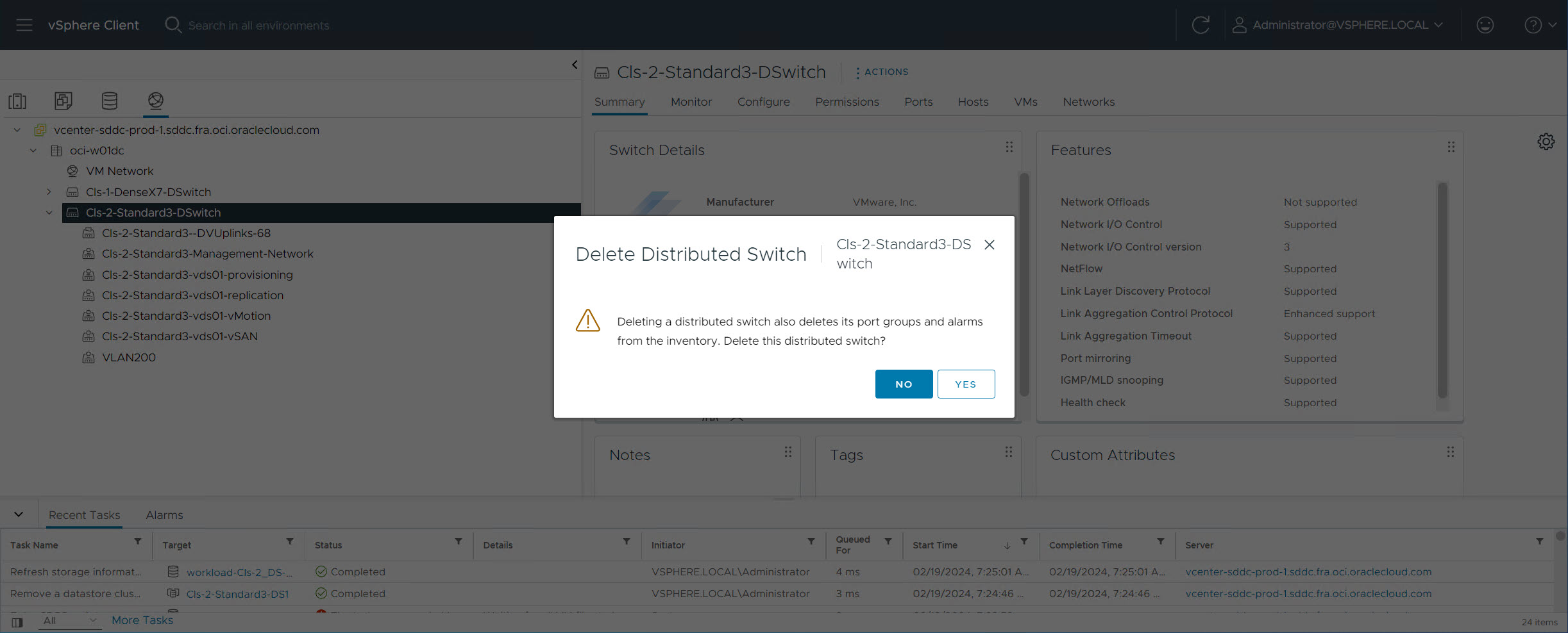

Supprimez le commutateur distribué correspondant.

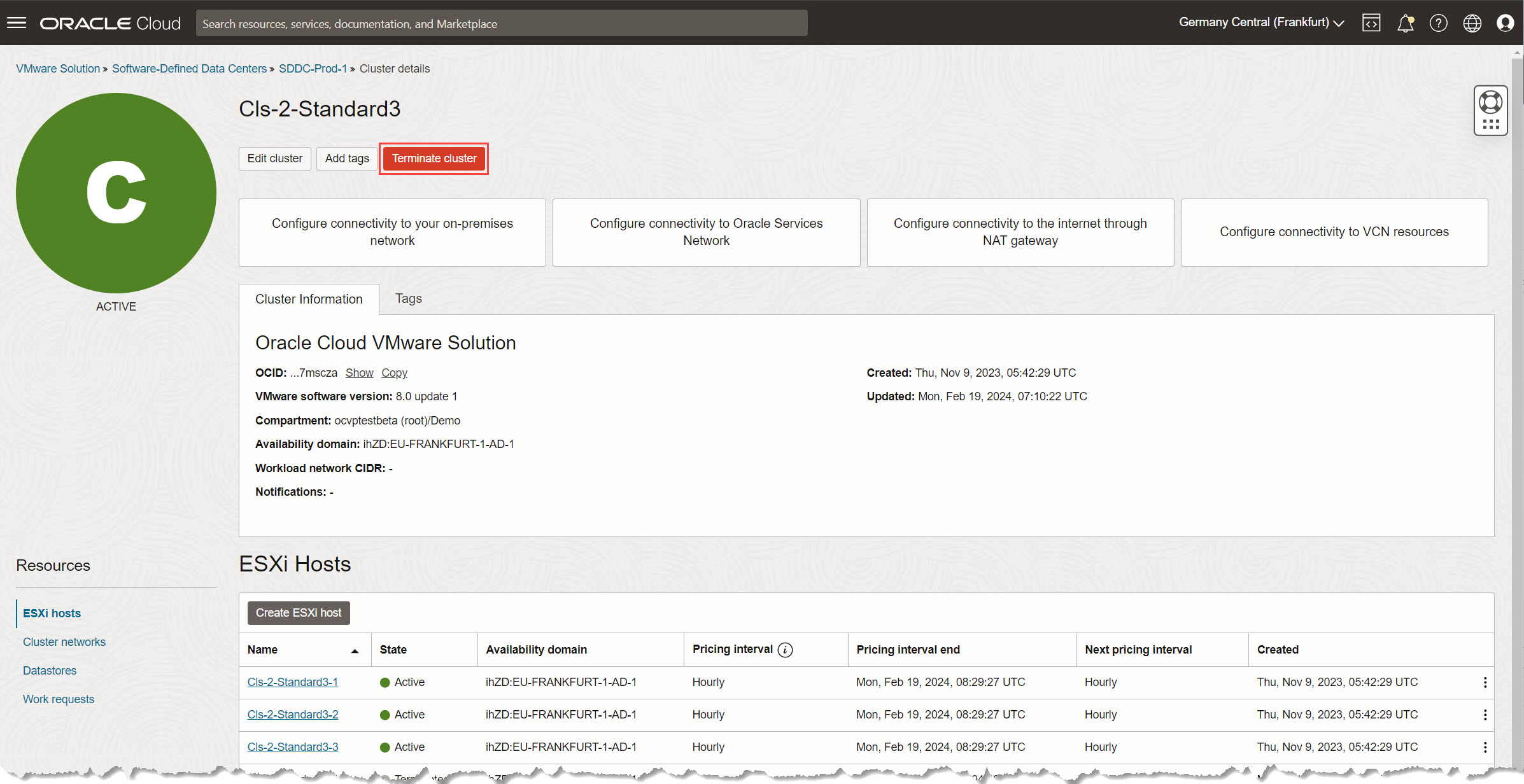

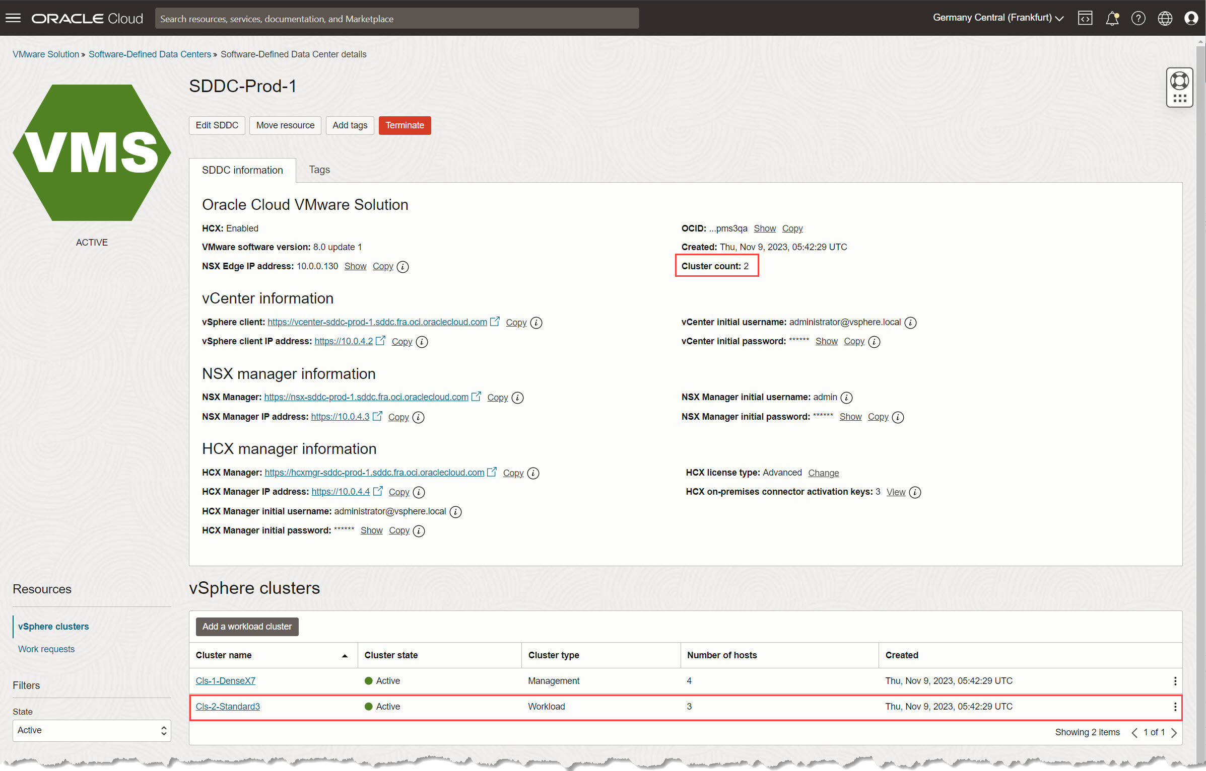

Connectez-vous à la console OCI, naviguez jusqu'à votre SDDC et sélectionnez la grappe de charges de travail à supprimer.
Dans la page des détails de la grappe, vérifiez que vous avez sélectionné la grappe appropriée pour suppression.

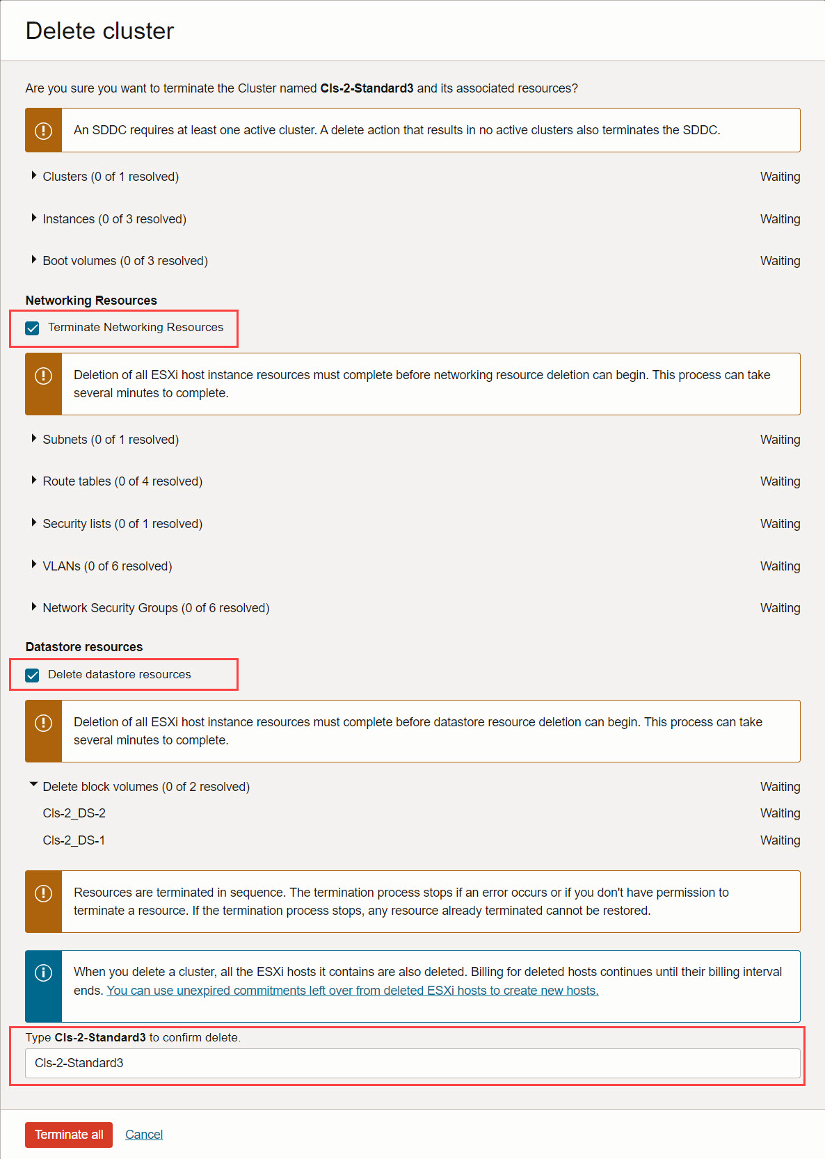

Cliquez sur Mettre fin à la grappe pour lancer le processus de suppression de toutes les ressources associées à cette grappe spécifique.

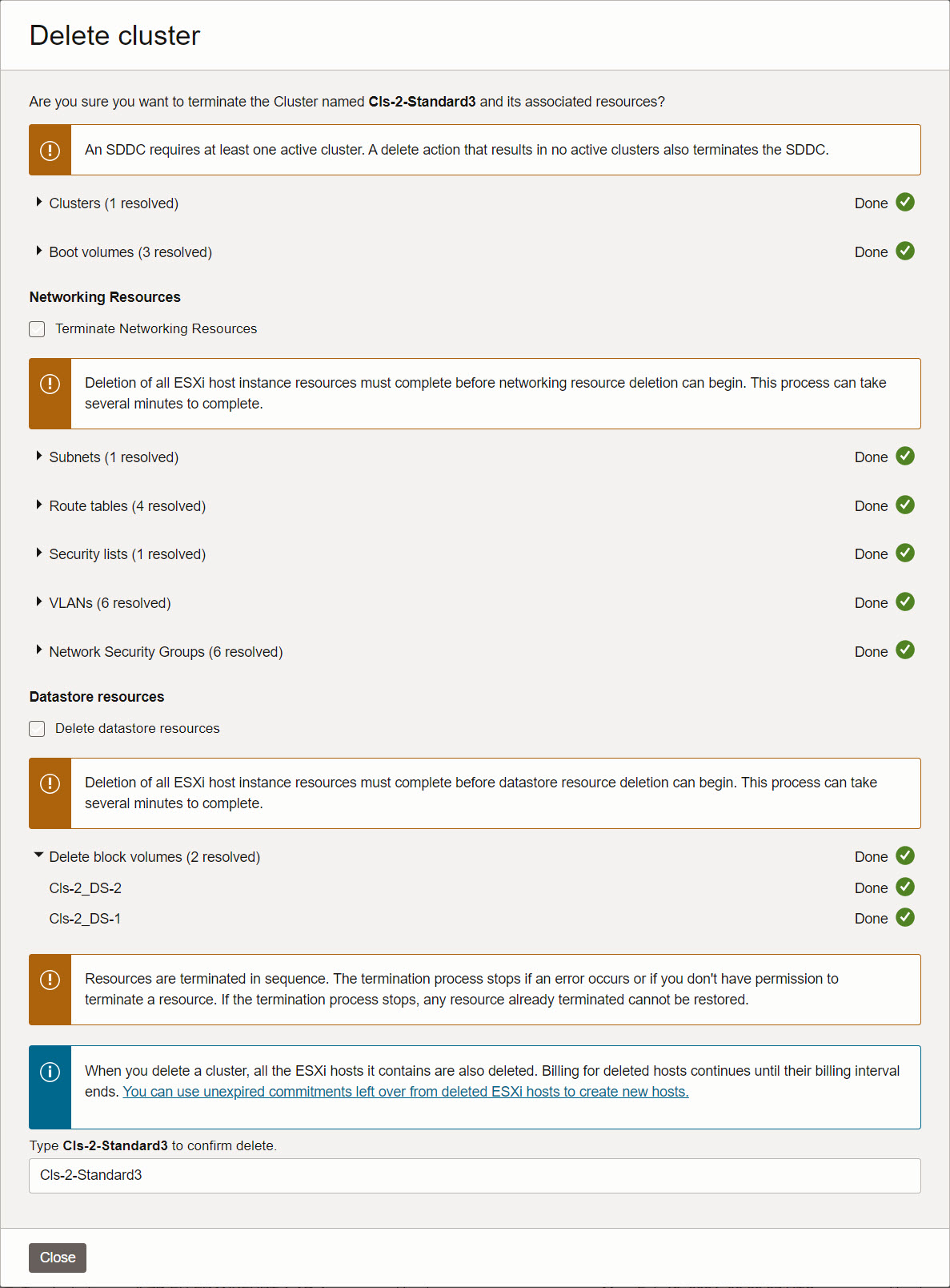

Note : Cette action est irréversible. Toutes les ressources, y compris les hôtes ESXi et les volumes par blocs OCI liés au magasin de données du système de fichiers de machine virtuelle (VMFS), seront supprimées.
Une fenêtre de confirmation apparaît. Assurez-vous que les cases suivantes sont cochées.
Fin des ressources de réseau : Supprime les composants du réseau en nuage virtuel (VCN) tels que le sous-réseau et les réseaux VLAN, ainsi que leurs tables de routage et liste de sécurité ou groupes de sécurité de réseau respectifs.
Note : Si vous avez créé des règles de sécurité personnalisées ou des entrées DNS privées OCI pour la grappe, veillez à les supprimer au préalable pour assurer leur suppression.
Suppression des ressources de magasin de données : Supprimez tous les attachements de volume par blocs, puis tous les volumes par blocs créés lors de la création de la grappe.
Note : Tous les volumes supplémentaires ajoutés en tant qu'opérations du jour 2 doivent être nettoyés avant cette étape. Sinon, désélectionnez cette option et supprimez les volumes manuellement après l'arrêt de la grappe.
Confirmez la suppression et surveillez le statut.
Vérifiez que le nom de la grappe affiché est supprimé pour en assurer l'exactitude.
Cliquez sur Tout mettre fin pour commencer le processus de suppression.

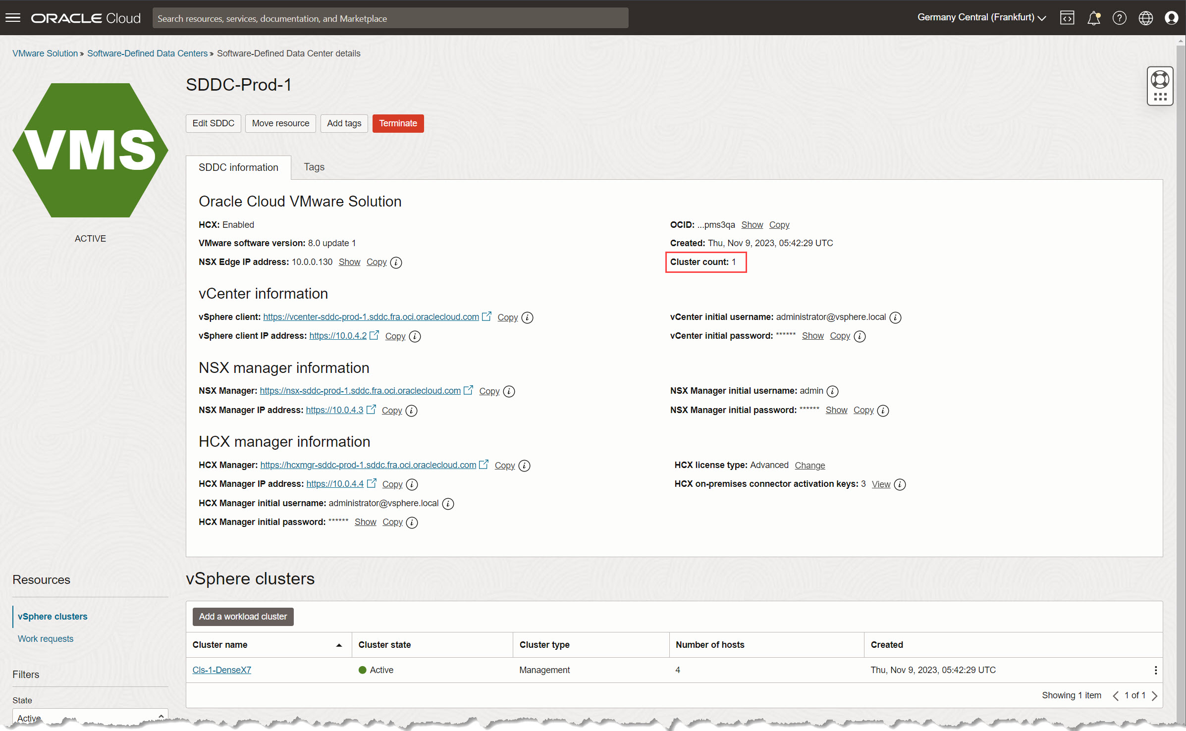

Surveillez le statut dans la console OCI pour suivre la progression de la suppression.
Une fois la suppression terminée, la vue SDDC doit afficher votre grappe de gestion et les grappes de charges de travail restantes. Vérifiez que le statut du SDDC est Actif.
