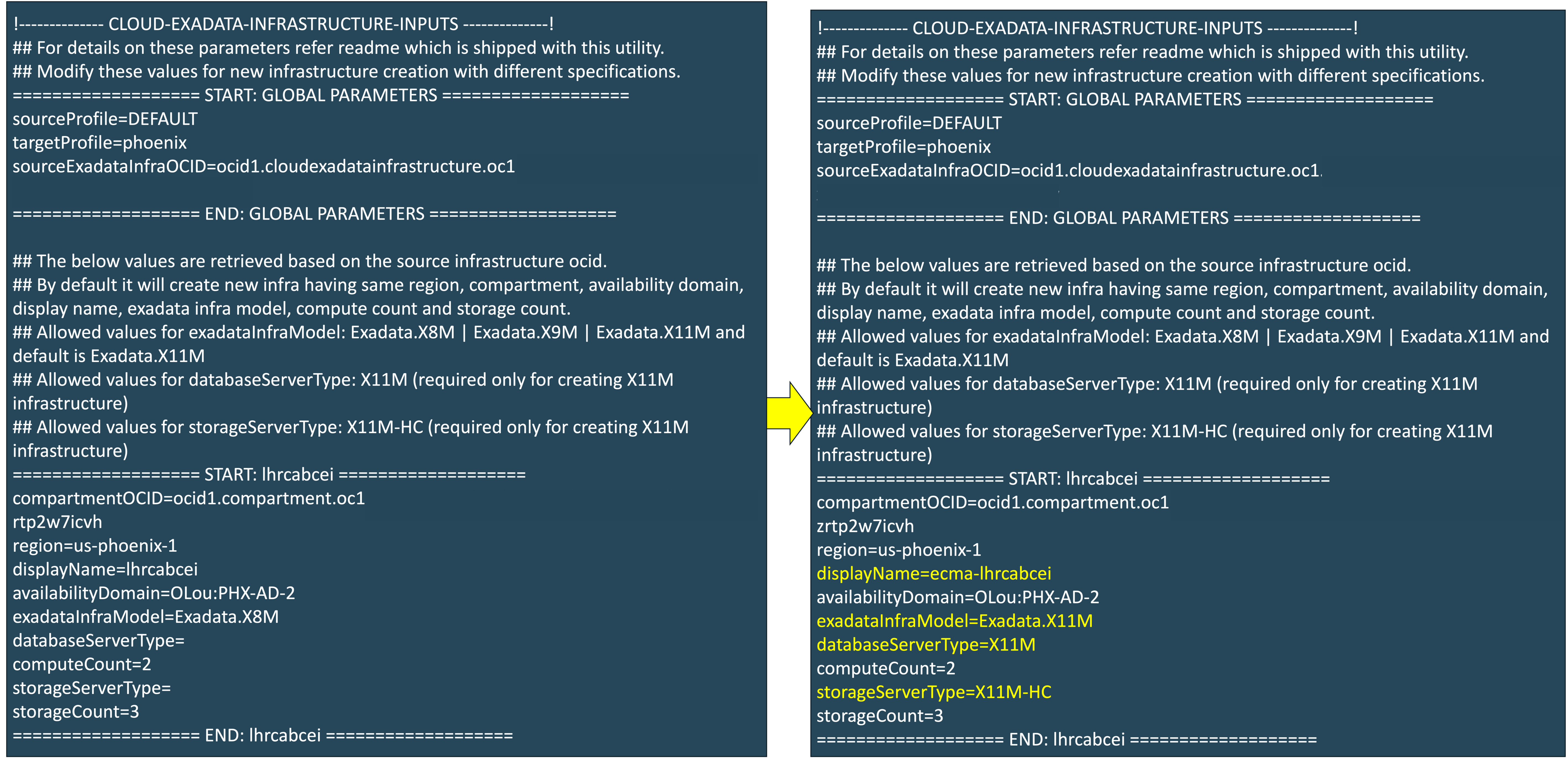

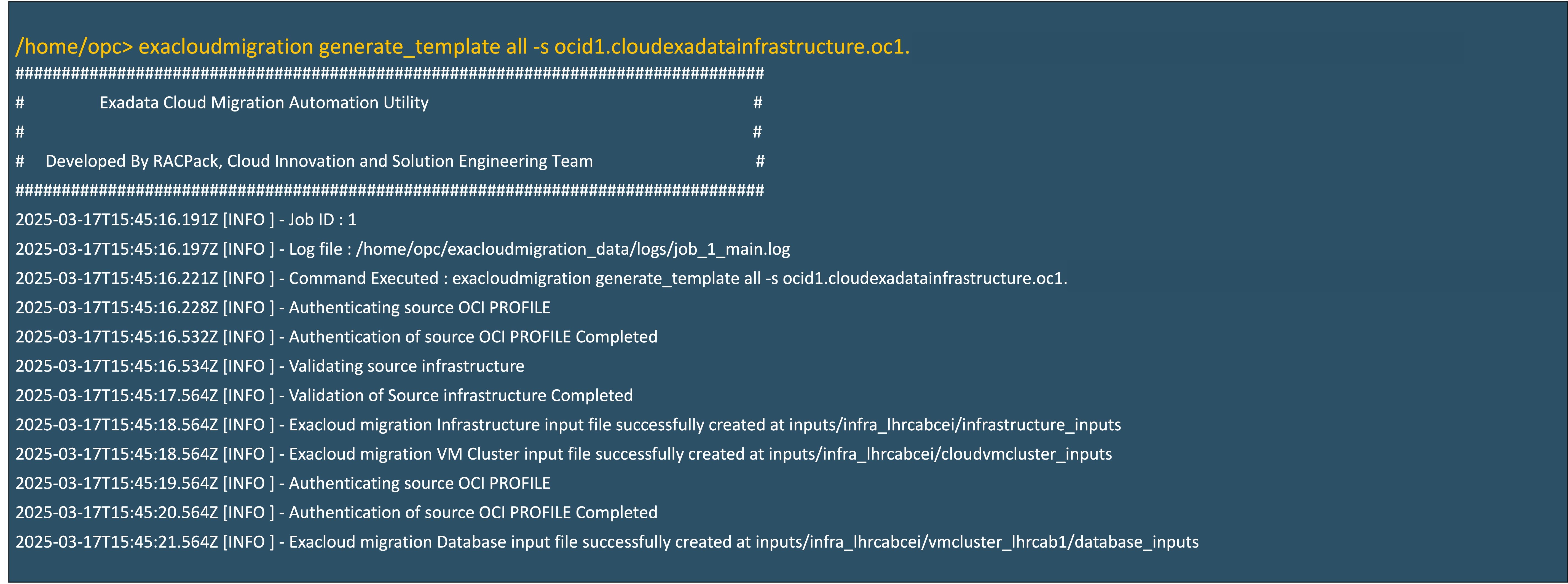

Tâche 1 : Détecter l'environnement en générant des modèles d'entrée pour l'infrastructure, les grappes de machines virtuelles et les bases de données
Exécutez la commande suivante pour générer des modèles d'entrée pour Infrastructure, Grappes de MV et Bases de données.
Découvrez le contenu des fichiers de modèle d'entrée Infrastructure, Grappe de machines virtuelles en nuage et Base de données.
Exemple de contenu du fichier de modèle d'entrée Infrastructure.
Exemple de contenu du fichier de modèle d'entrée de grappe de machines virtuelles en nuage.
Exemple de contenu du fichier de modèle d'entrée de la base de données.
Tâche 2 : Créer la nouvelle infrastructure Oracle Exadata Cloud Infrastructure

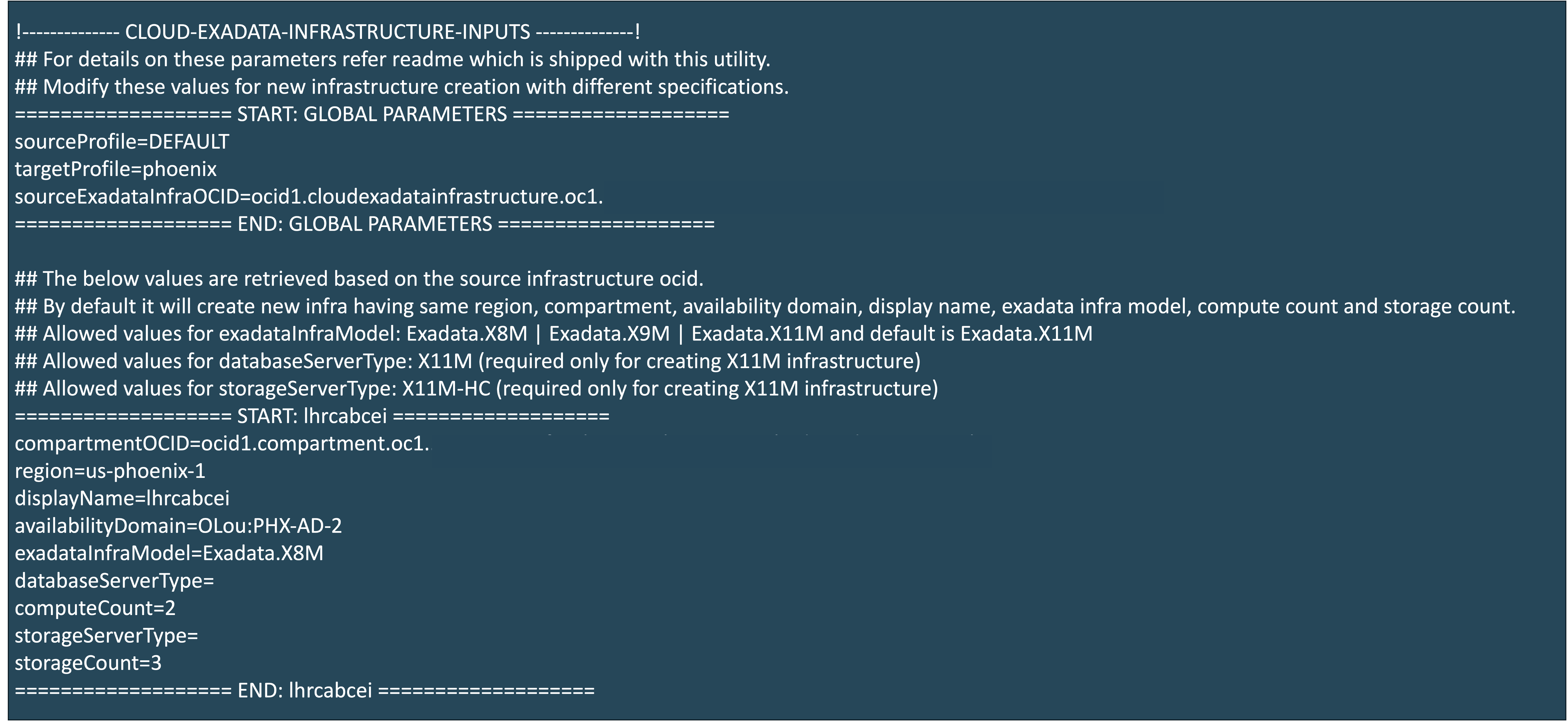

Modifiez le fichier de modèle d'entrée Infrastructure avec les informations suivantes.
Note : Modifiez le fichier de modèle d'entrée d'infrastructure pour qu'il corresponde à l'infrastructure cible, si nécessaire.
displayName
: Entrez le nom d'affichage de la nouvelle infrastructure(ecma-lhrcabcei)
.exadataInfraModel
Entrez le nouveau modèle cibleExadata.X11M
.databaseServerType
Entrez le type de serveur de base de donnéesX11M
.storageServerType
Entrez le type de serveur de stockageX11M-HC

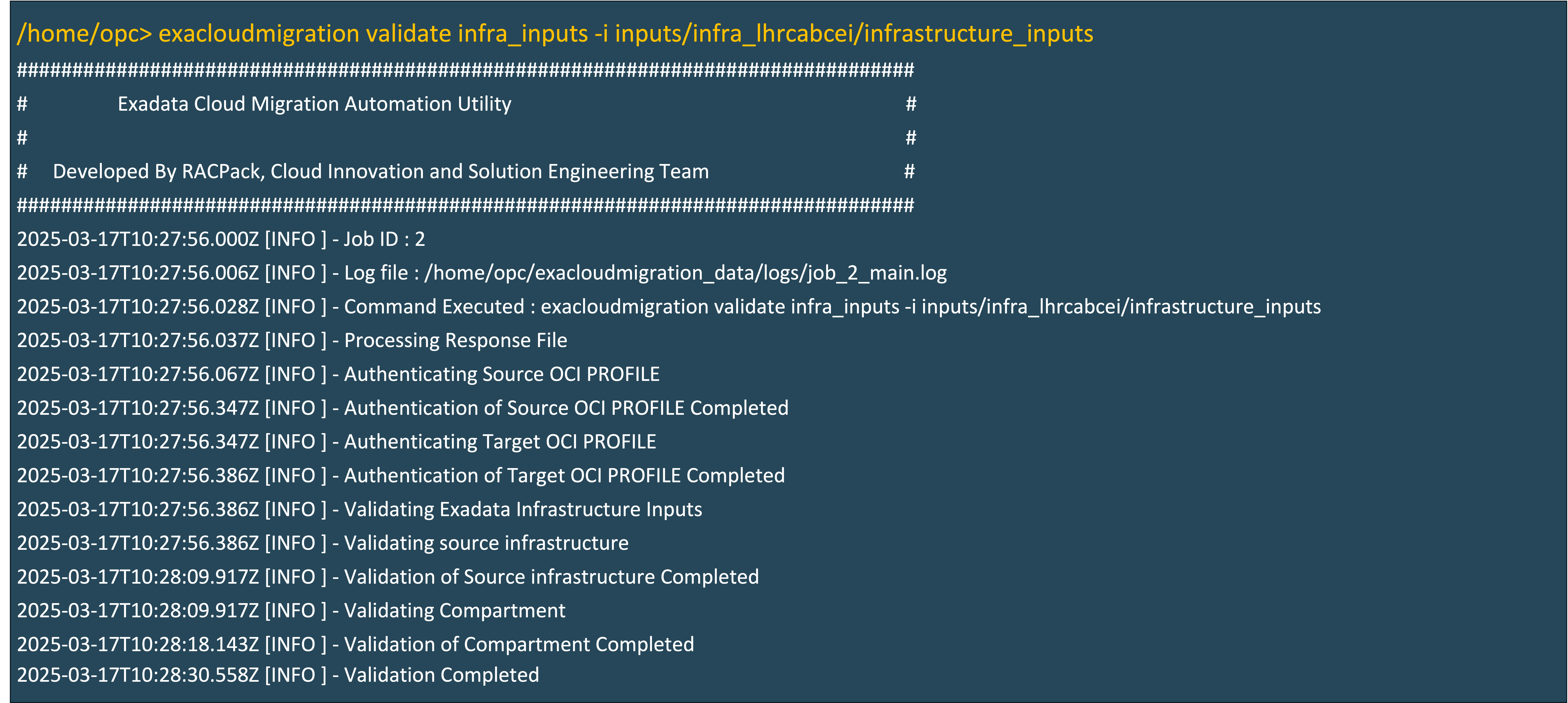

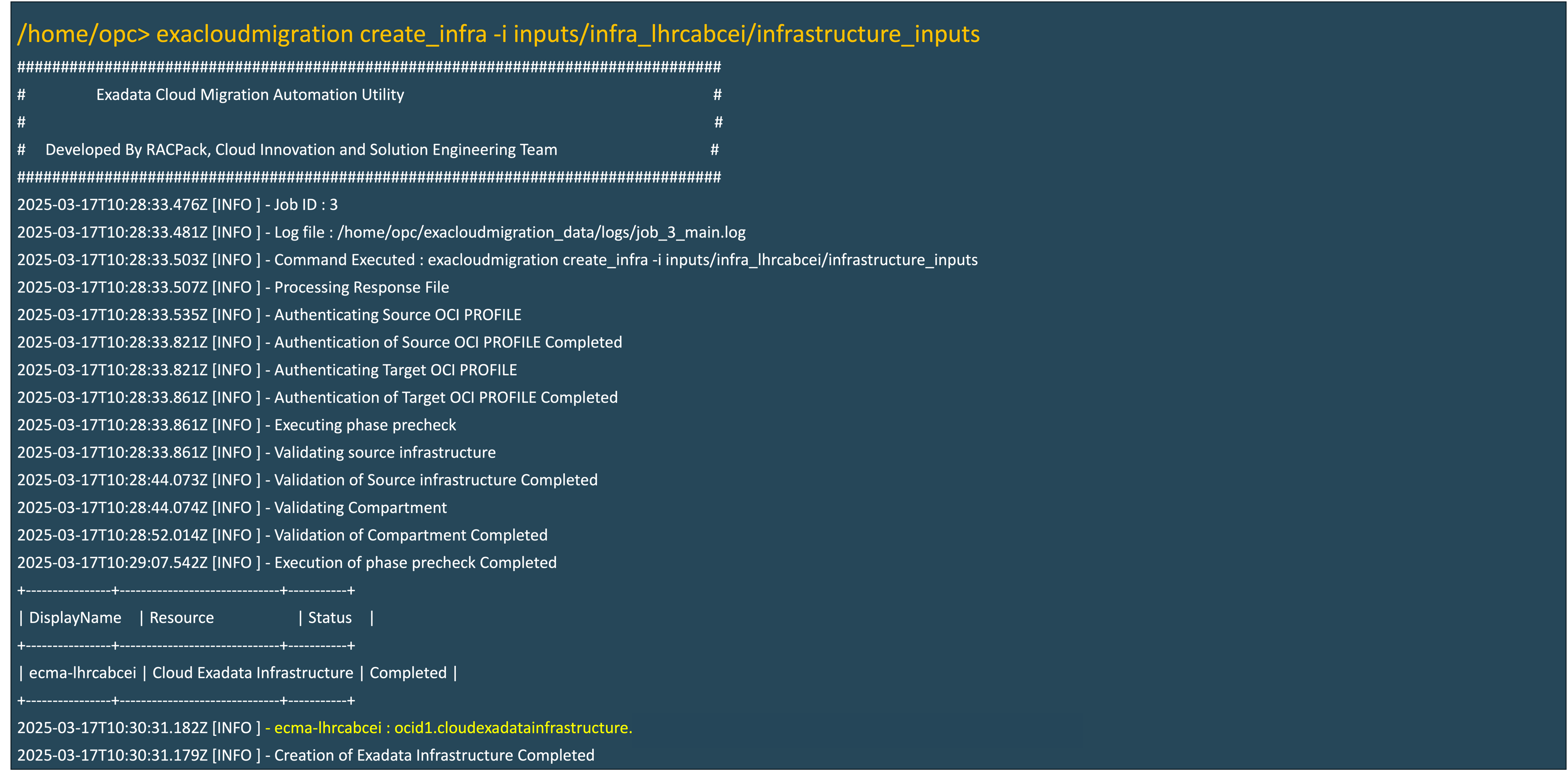

Exécutez la commande suivante pour valider le fichier de modèle d'entrée d'infrastructure.

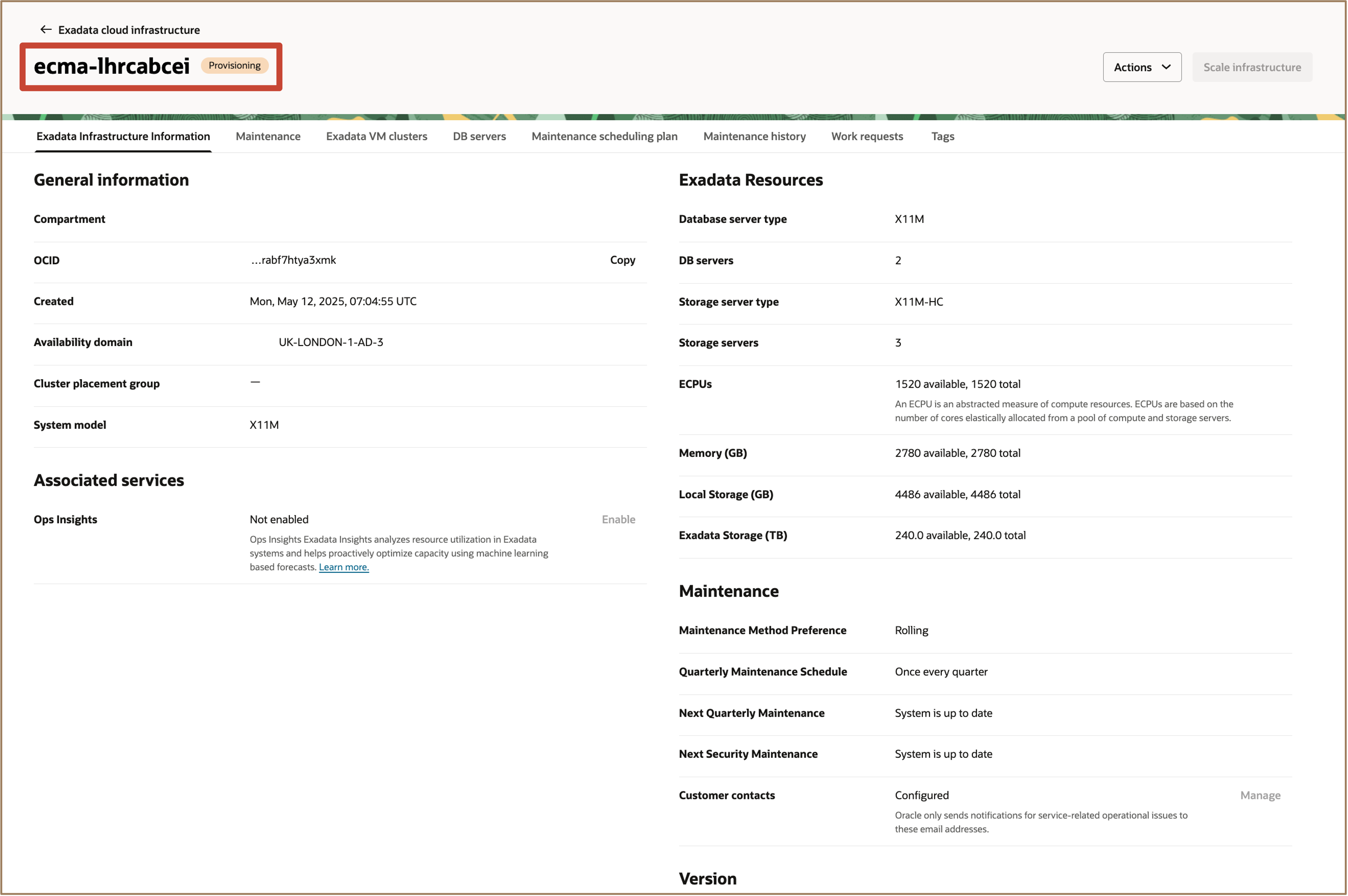

Créez Oracle Exadata Cloud Infrastructure à l'aide de la commande suivante.
exacloudmigration create_infra -i inputs/infra_lhrcabcei/infrastructure_inputs

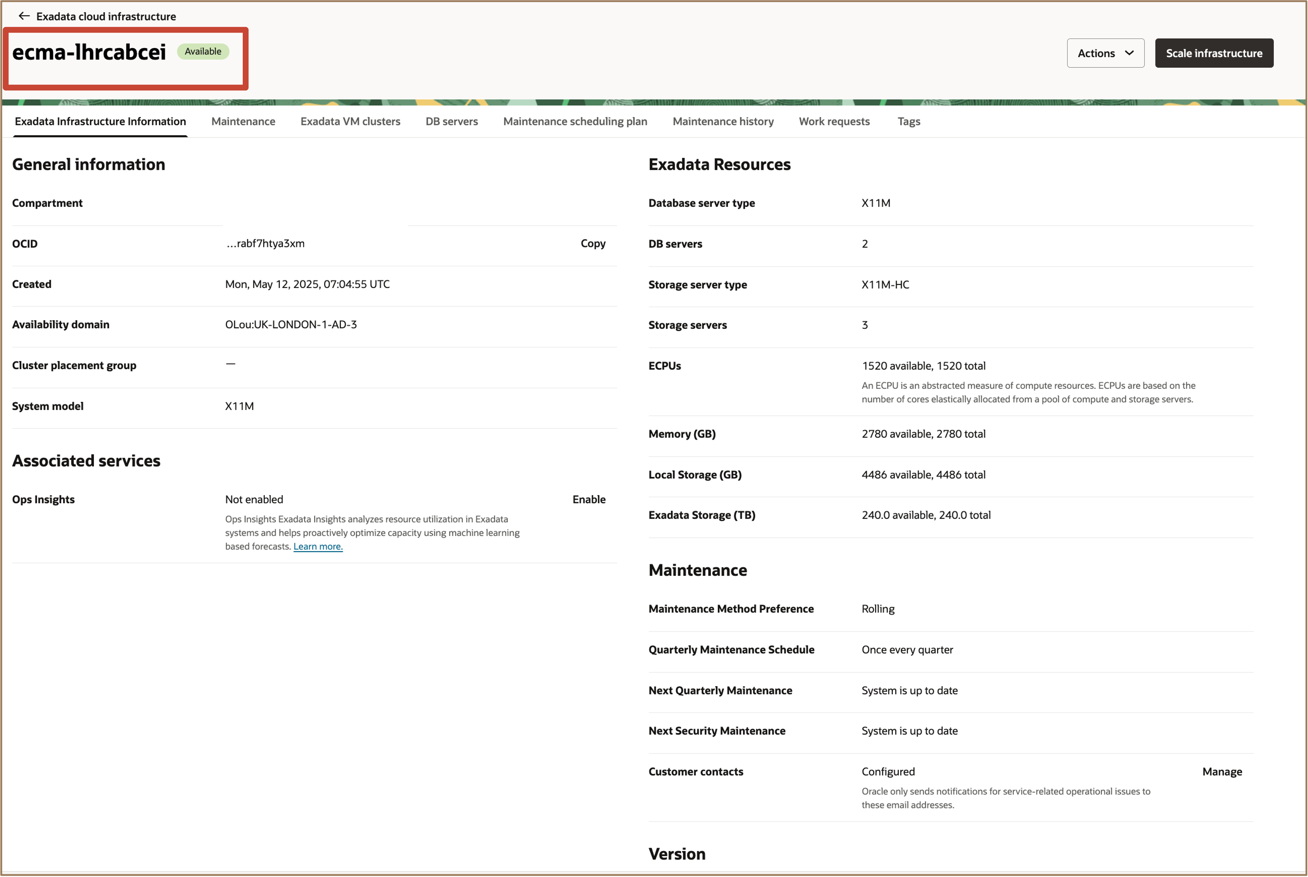

La page Détails de l'infrastructure Exadata Cloud est maintenant affichée. Pendant l'exécution du processus de création, l'état du cycle de vie d'Oracle Exadata Cloud Infrastructure affiche PROVISIONNEMENT.
Une fois le processus de création d'Oracle Exadata Cloud Infrastructure terminé, l'état d'Oracle Exadata Cloud Infrastructure passe à Disponible.

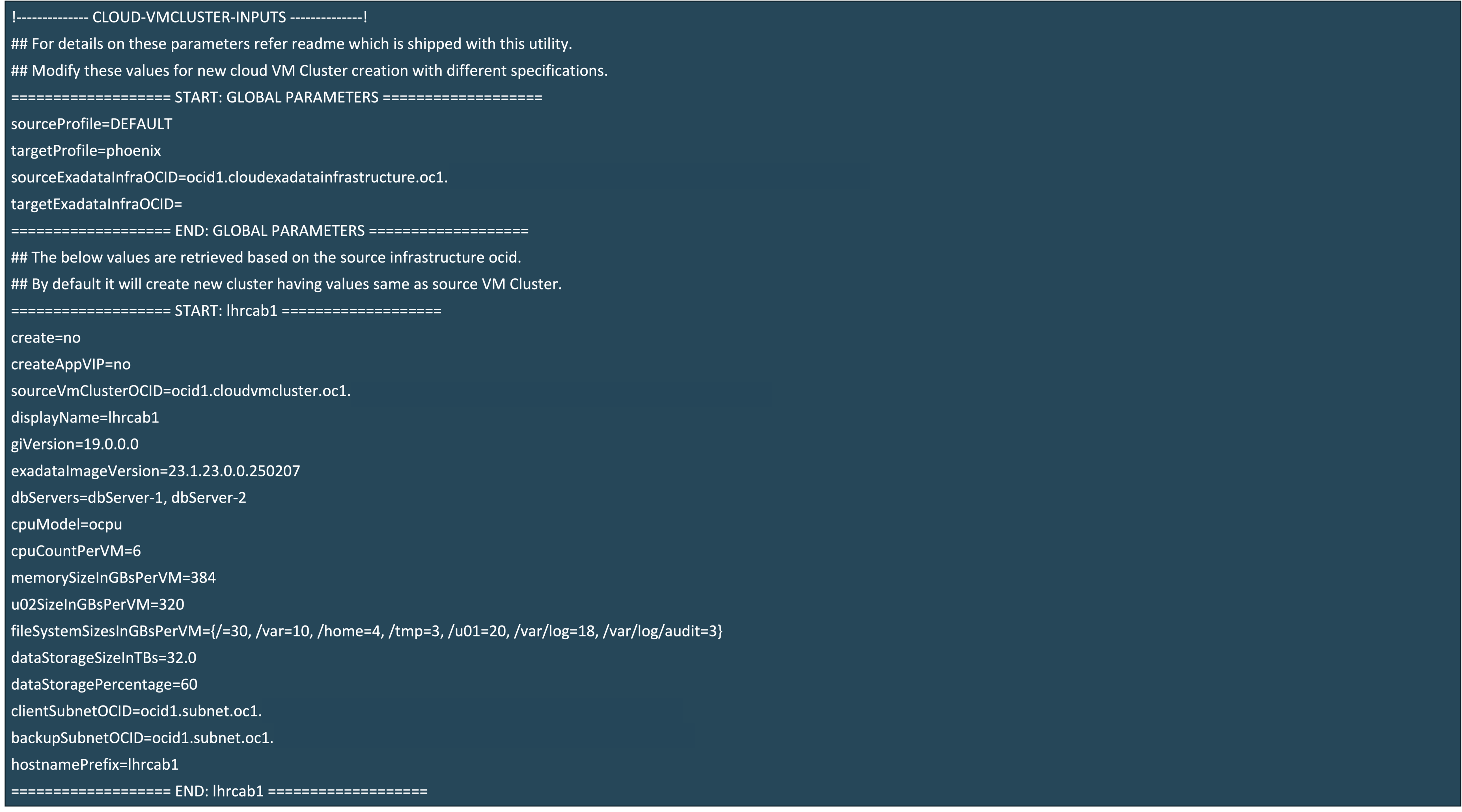

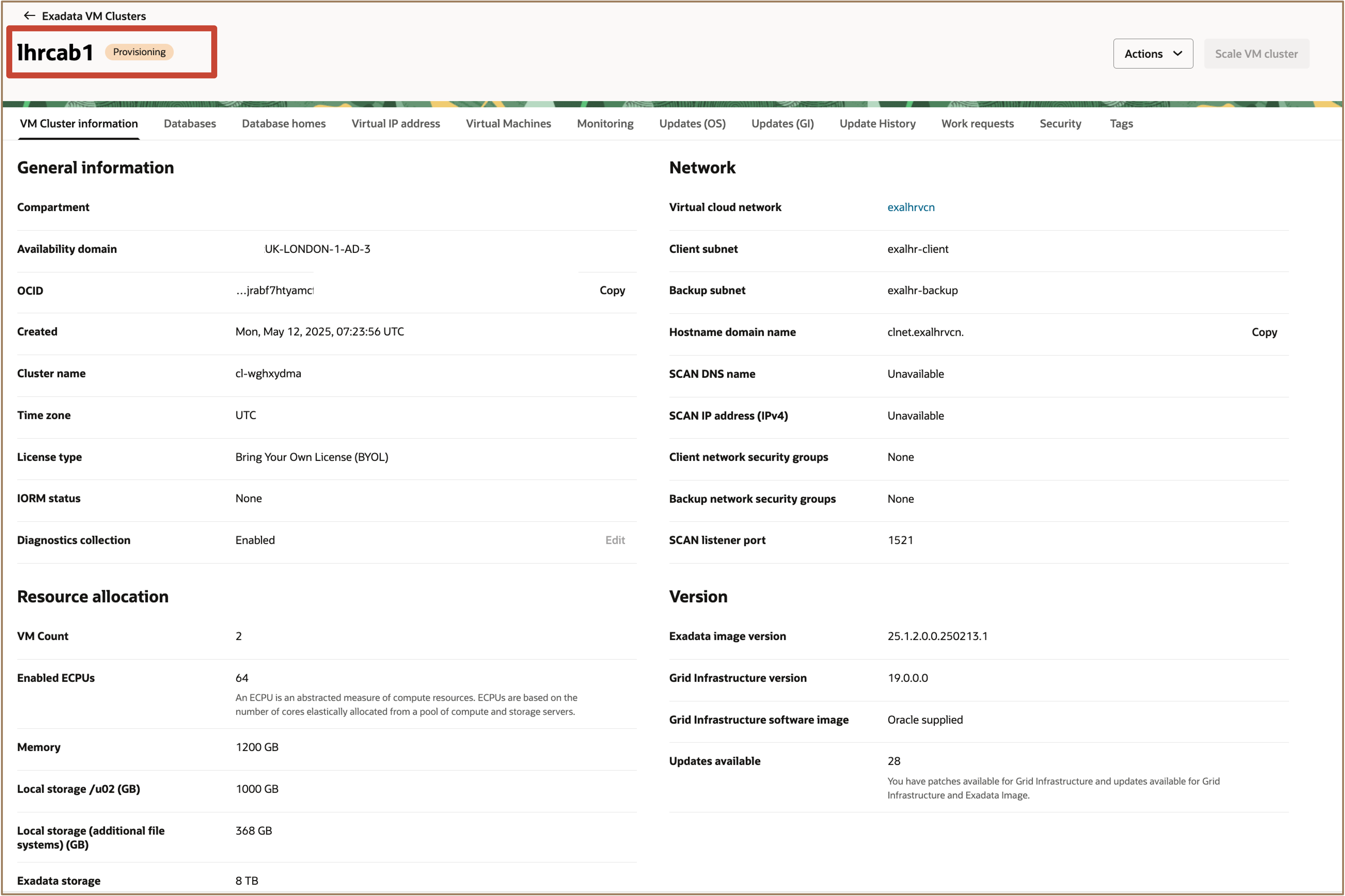

Tâche 3 : Créer la grappe de machines virtuelles en nuage

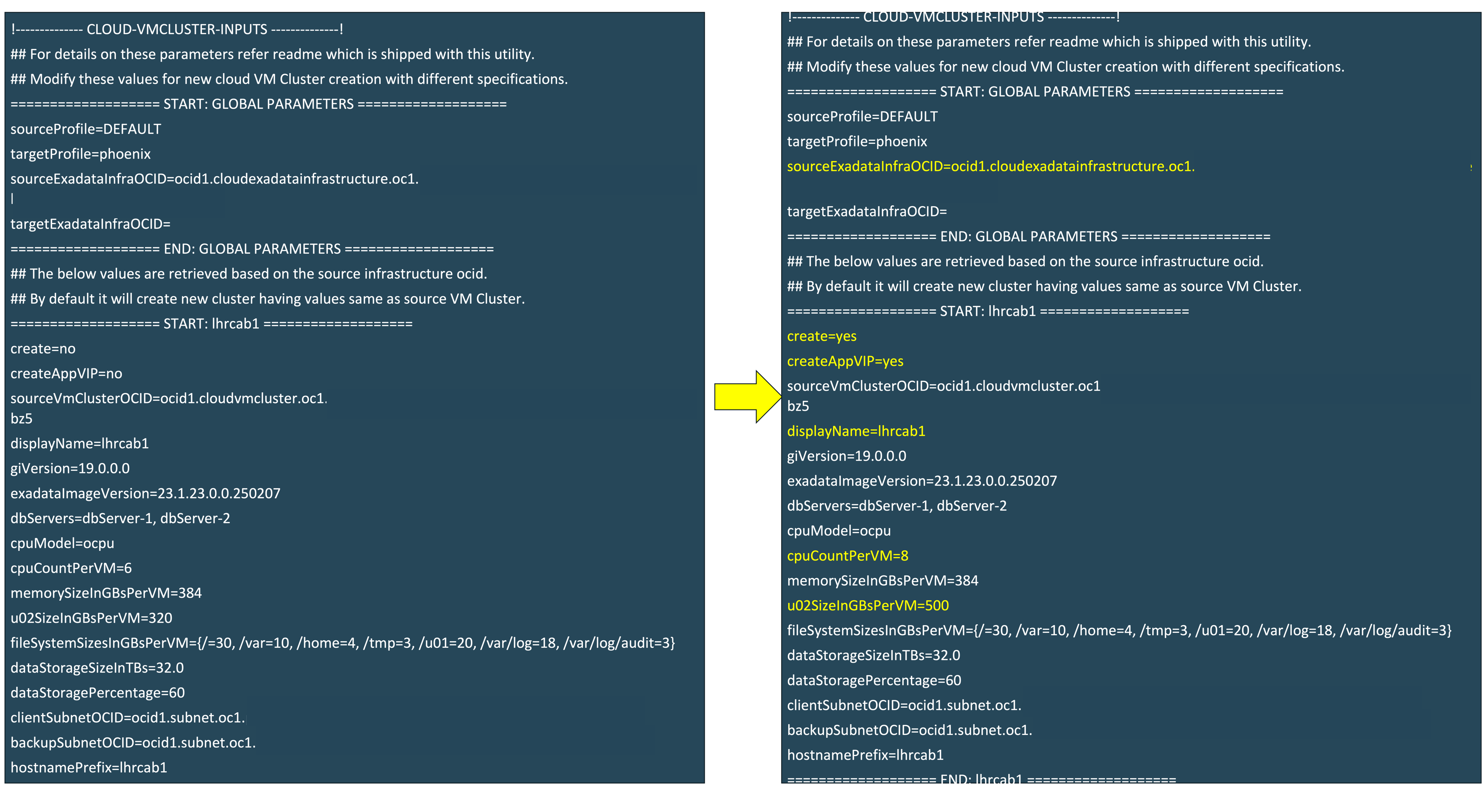

Modifiez le fichier de modèle d'entrée de grappe de machines virtuelles en nuage avec les informations suivantes.
Note : Modifiez le fichier de modèle d'entrée de grappe de machines virtuelles en nuage selon les exigences de la cible.
create=yes
: Pour créer une grappe de machines virtuelles en nuage.createAppVIP=yes
: Pour créerappvip
.cpuCountPerVM=8
: Pour définir le nombre d'OCPU par machine virtuelle.u02SizeInGBsPerVM=500
: Pour définir la taille du système de fichiersu02
Exécutez la commande suivante pour valider le fichier de modèle d'entrée de grappe de machines virtuelles en nuage.

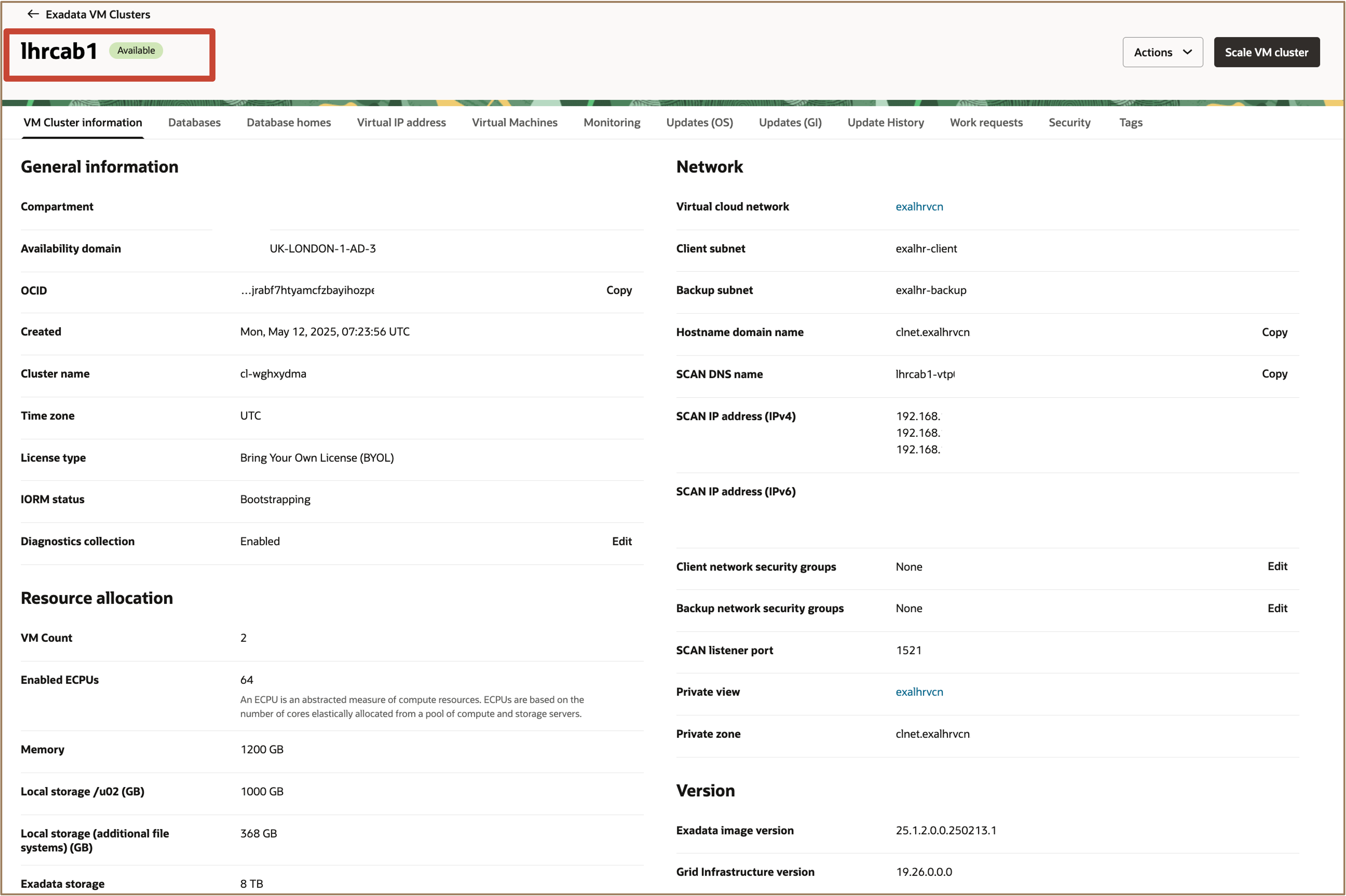

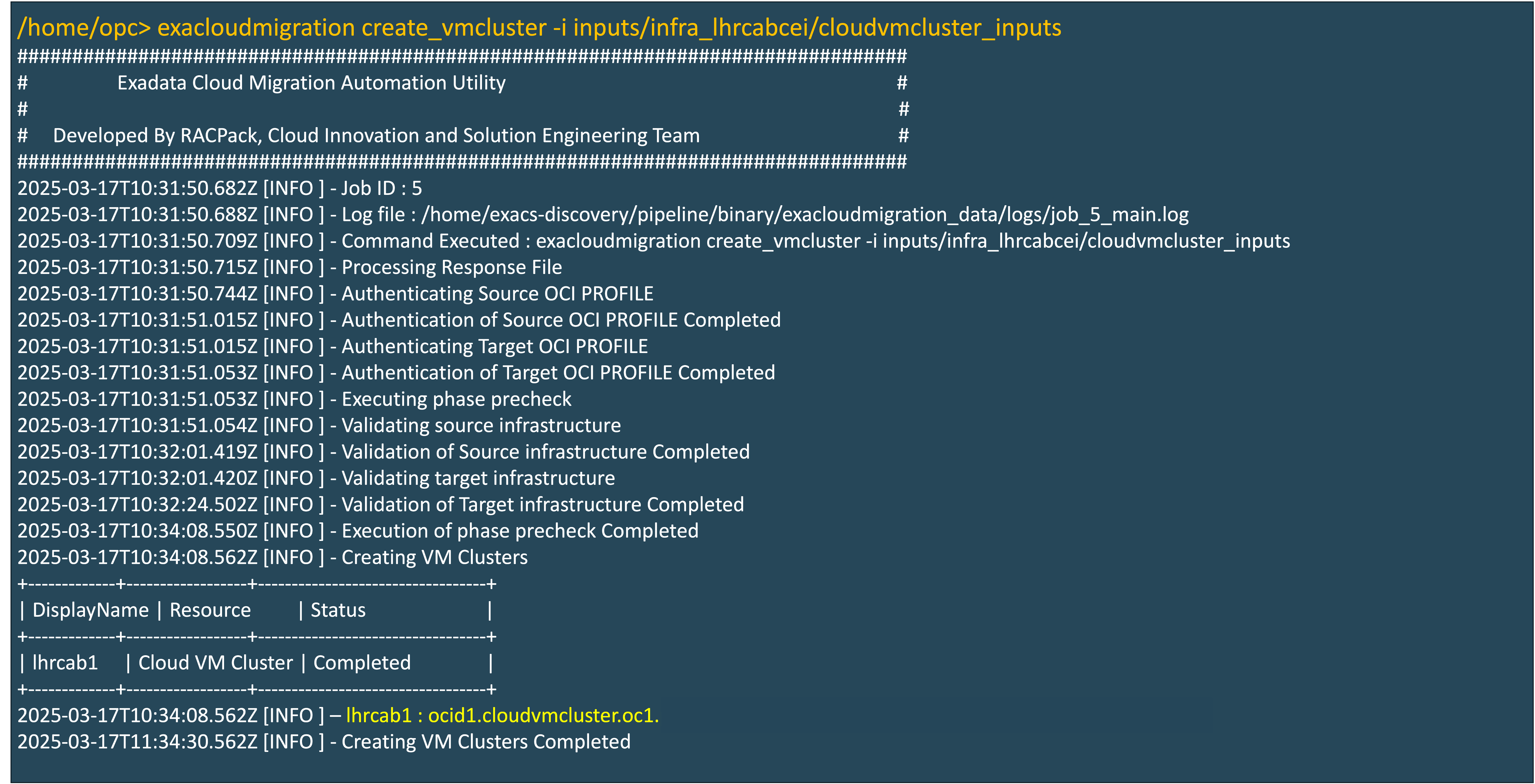

Créez une grappe de machines virtuelles en nuage à l'aide de la commande suivante.
exacloudmigration create_vmcluster -i inputs/infra_lhrcabcei/cloudvmcluster_inputs
La page Détails de la grappe de MV en nuage est affichée. Pendant l'exécution du processus de création, l'état du cycle de vie de la grappe de machines virtuelles en nuage affiche PROVISIONNEMENT.
Une fois le processus de création de grappe de machines virtuelles en nuage terminé, l'état de la grappe passe à Disponible.

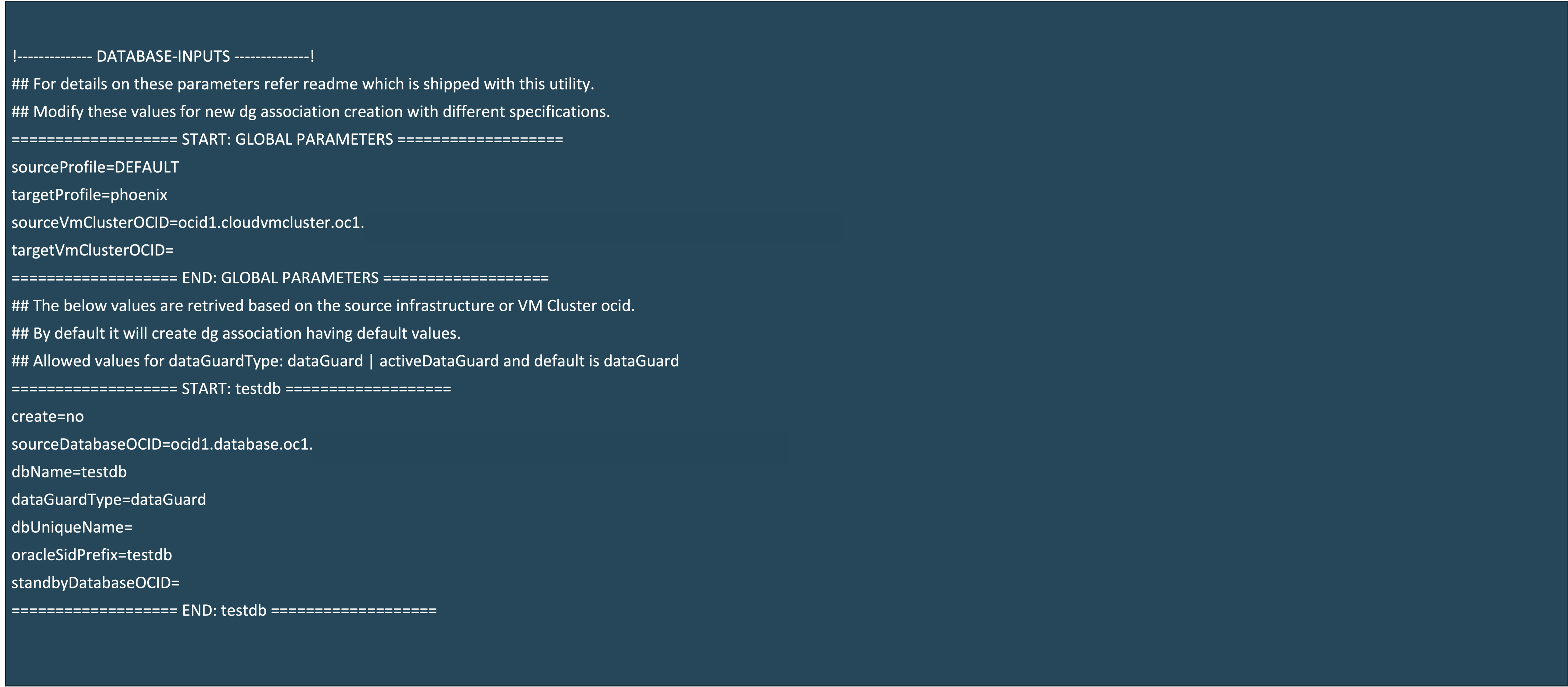

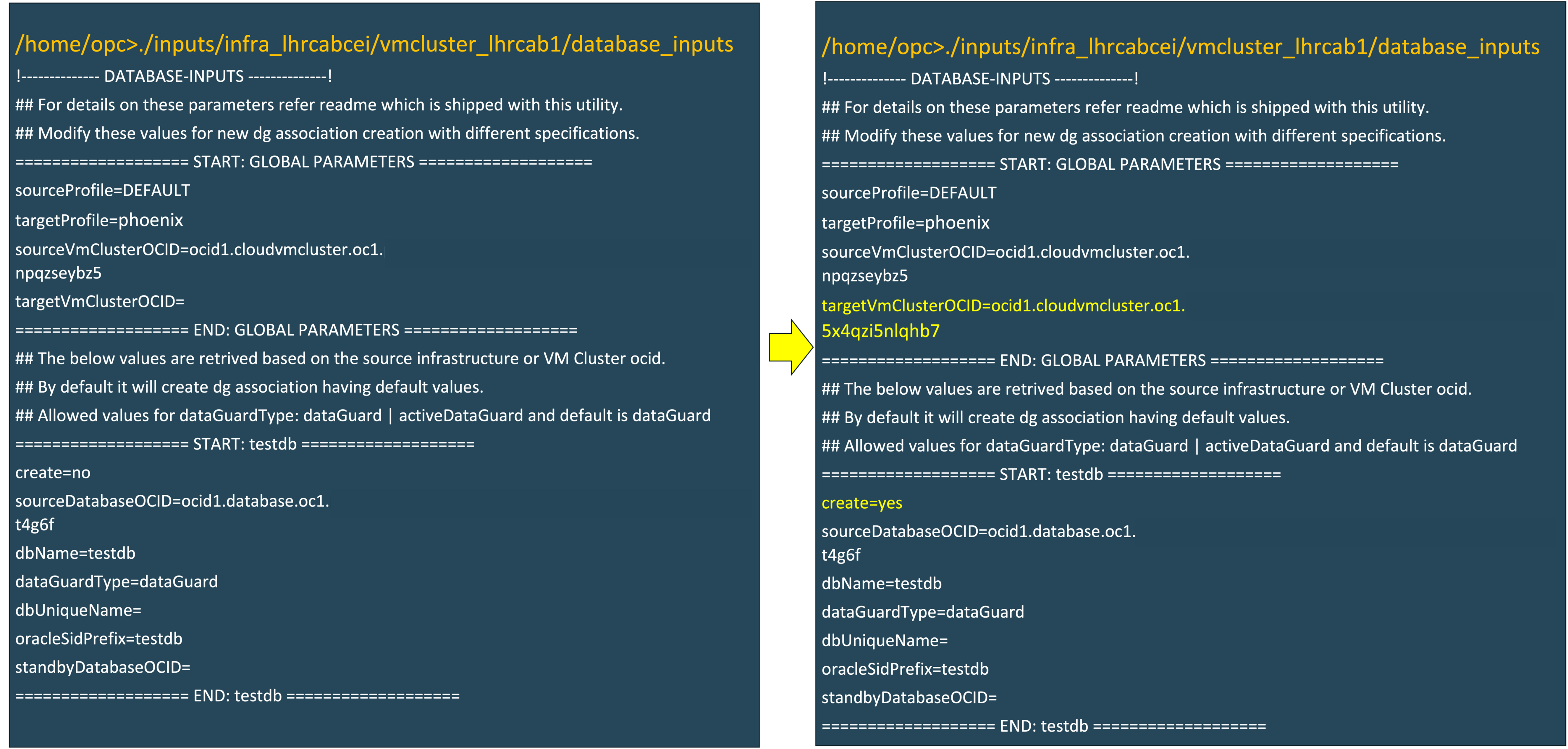

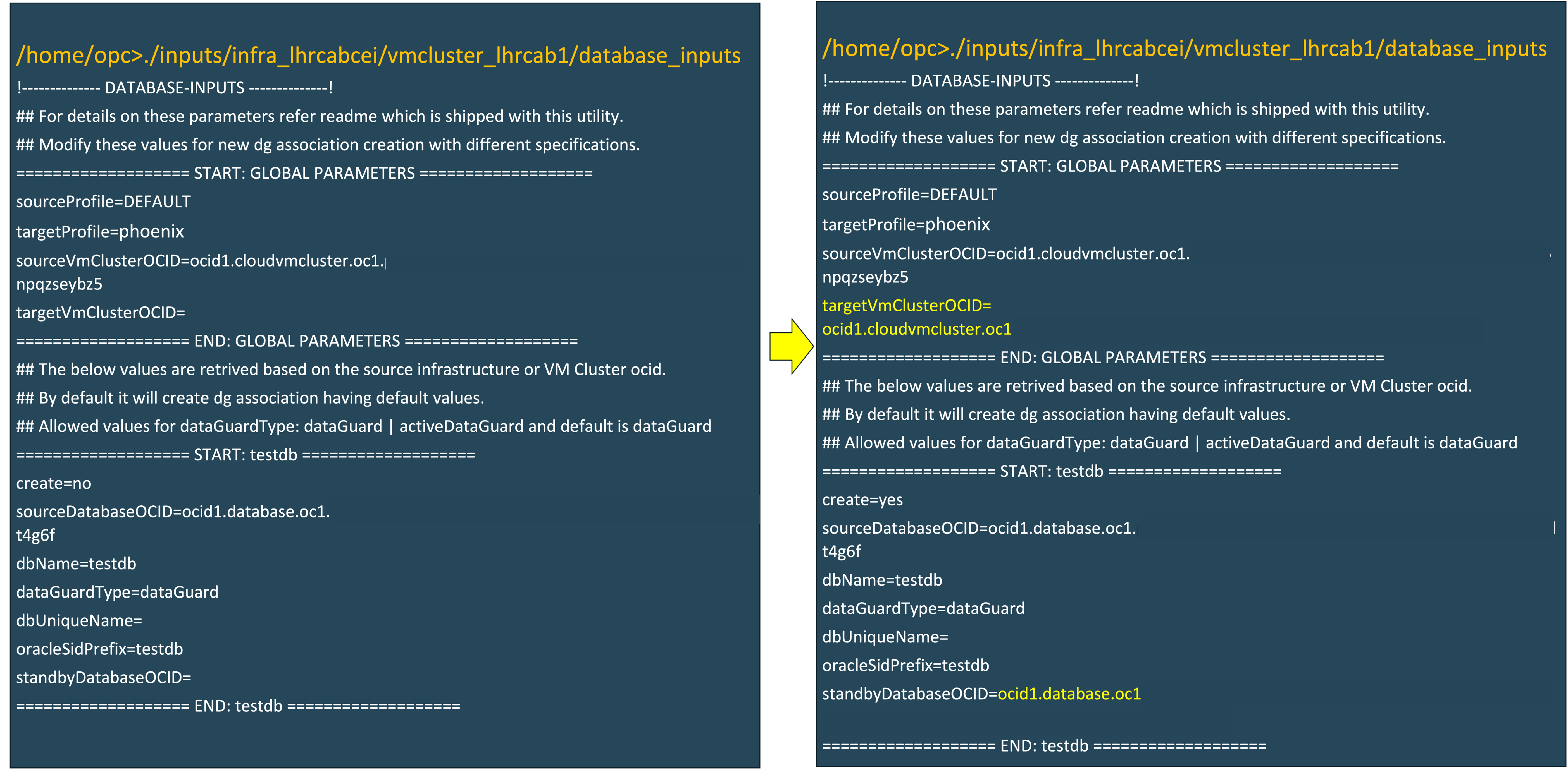

Modifiez le fichier de modèle d'entrée Base de données pour l'association d'Oracle Data Guard avec les informations suivantes.
Note : Modifiez le fichier de modèle d'entrée de base de données en fonction des besoins cibles.
targetVmClusterOCID
: Entrez le nouvel OCID de la grappe de machines virtuelles en nuage cible.create=yes
: Pour configurer une association Oracle Data Guard.

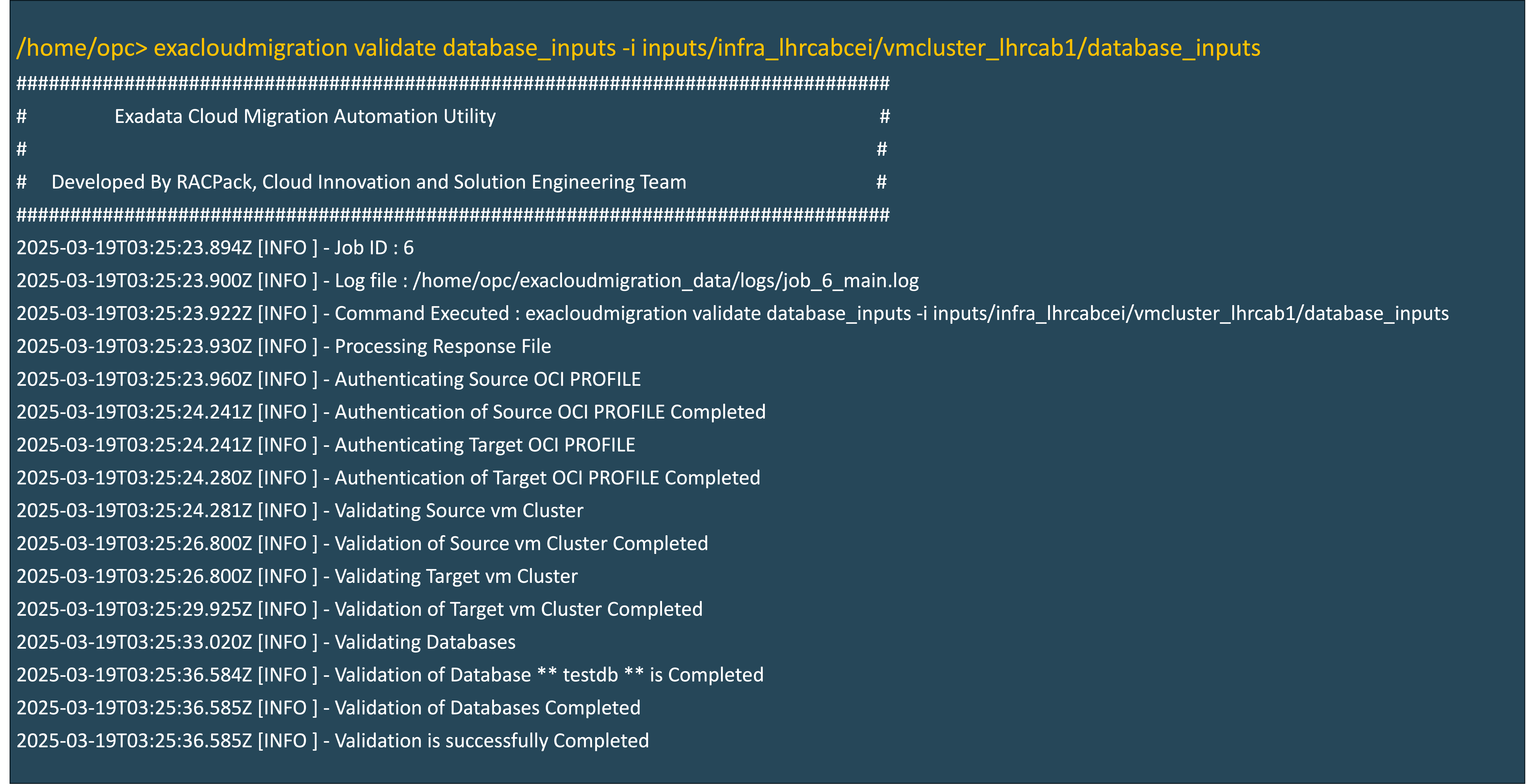

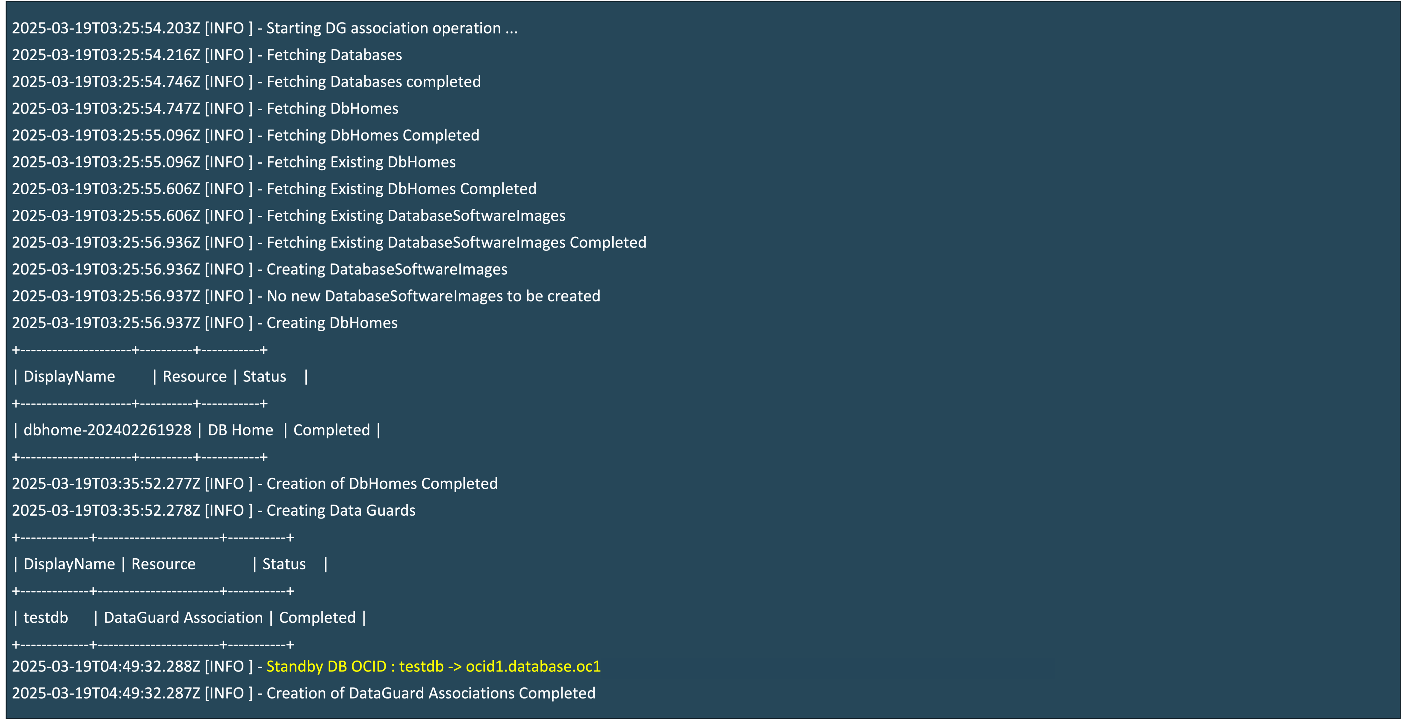

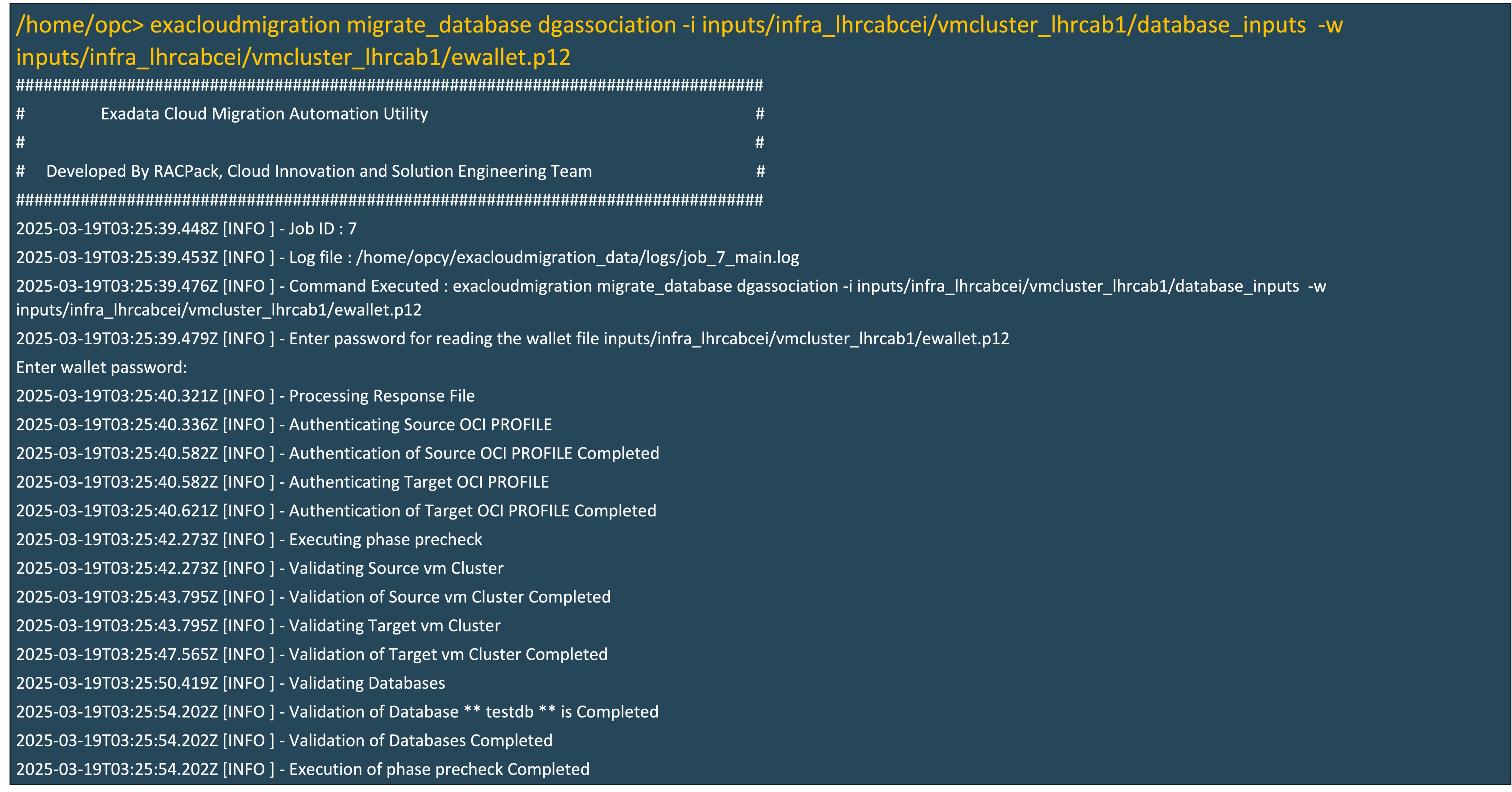

Exécutez la commande suivante pour valider le fichier de modèle d'entrée de base de données.
Exécutez la commande suivante pour configurer une association Oracle Data Guard pour migrer la base de données.

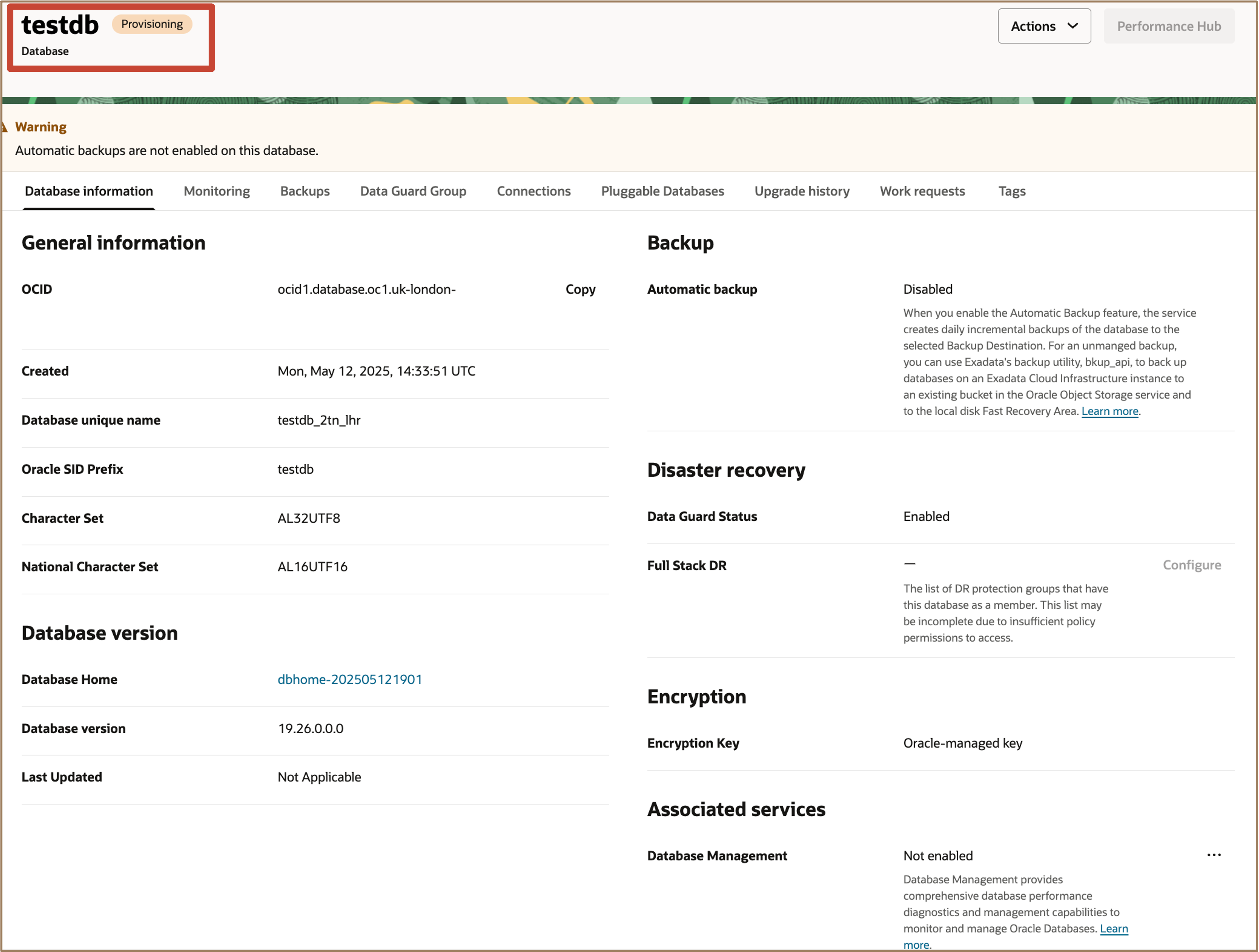

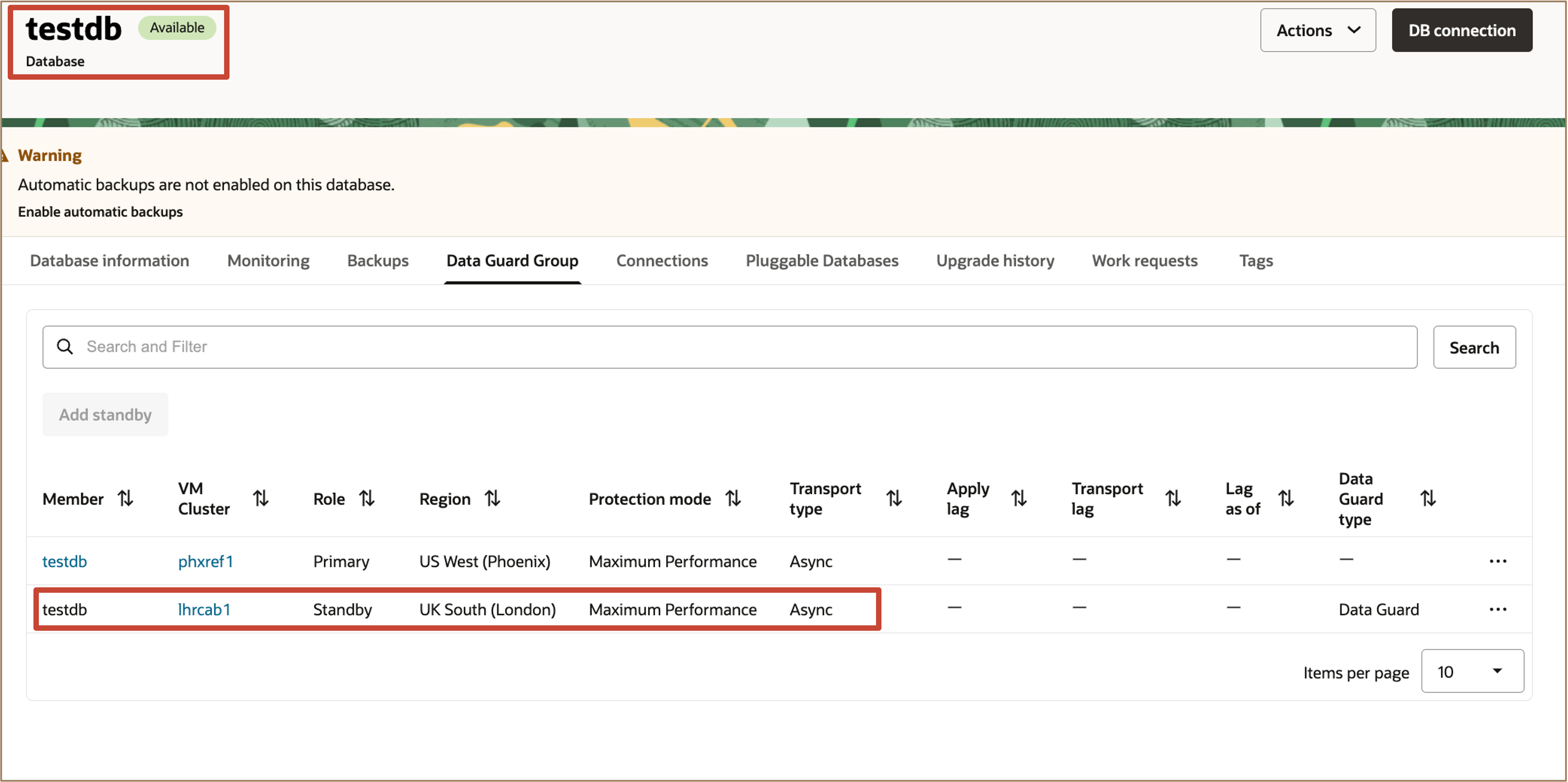

Lors de la configuration de l'association Oracle Data Guard, la console doit se présenter comme dans l'illustration suivante.
Après la configuration d'Oracle Data Guard, la console doit se présenter comme indiqué dans l'image suivante.

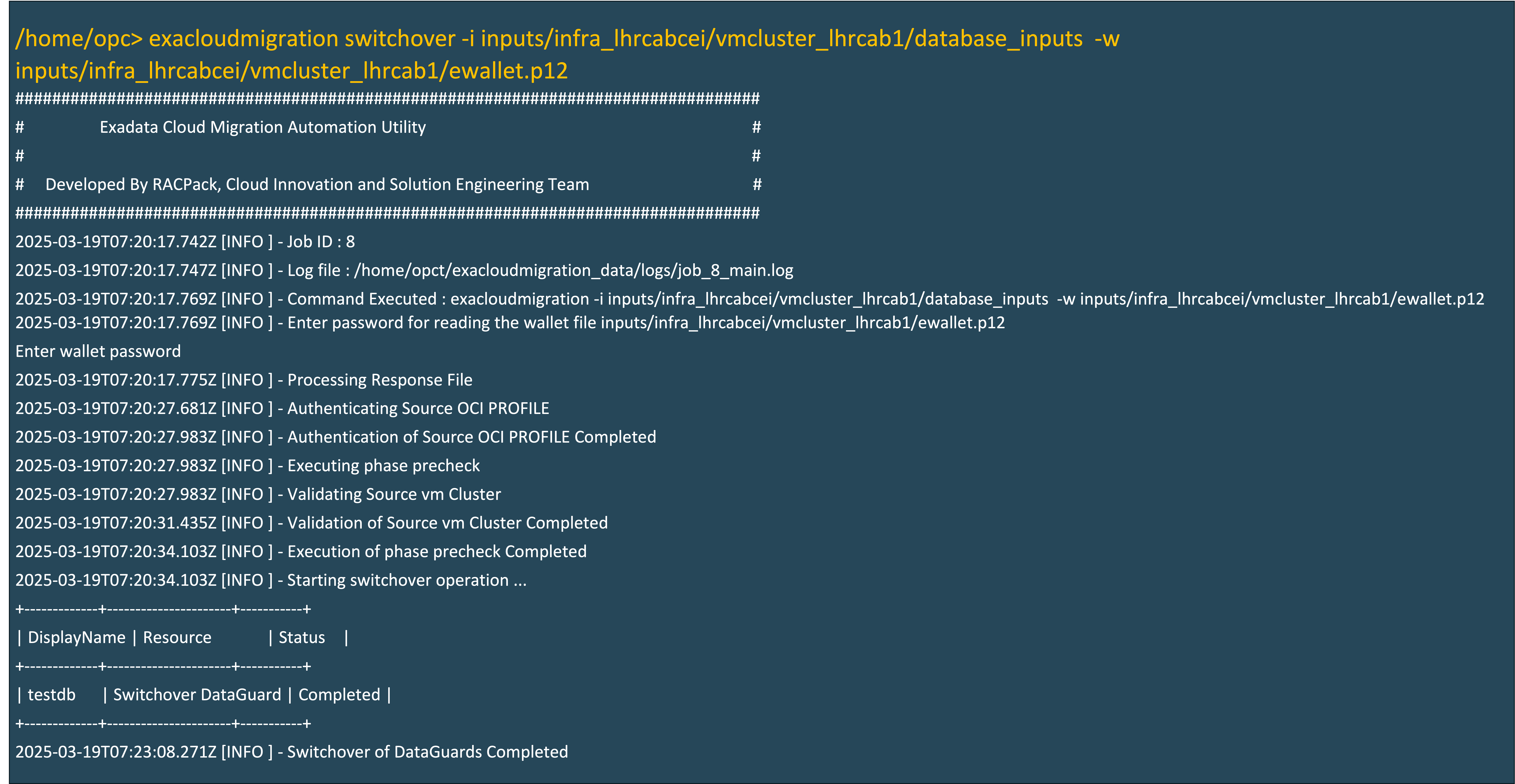

Modifiez le fichier de modèle d'entrée de base de données pour configurer la permutation.
Note : Par exemple,
standbyDatabaseOCID
avec le nouvel OCID de la base de données de secours pour la permutation. -
Exécutez la commande suivante pour effectuer une permutation de base de données vers la nouvelle base de données de secours.

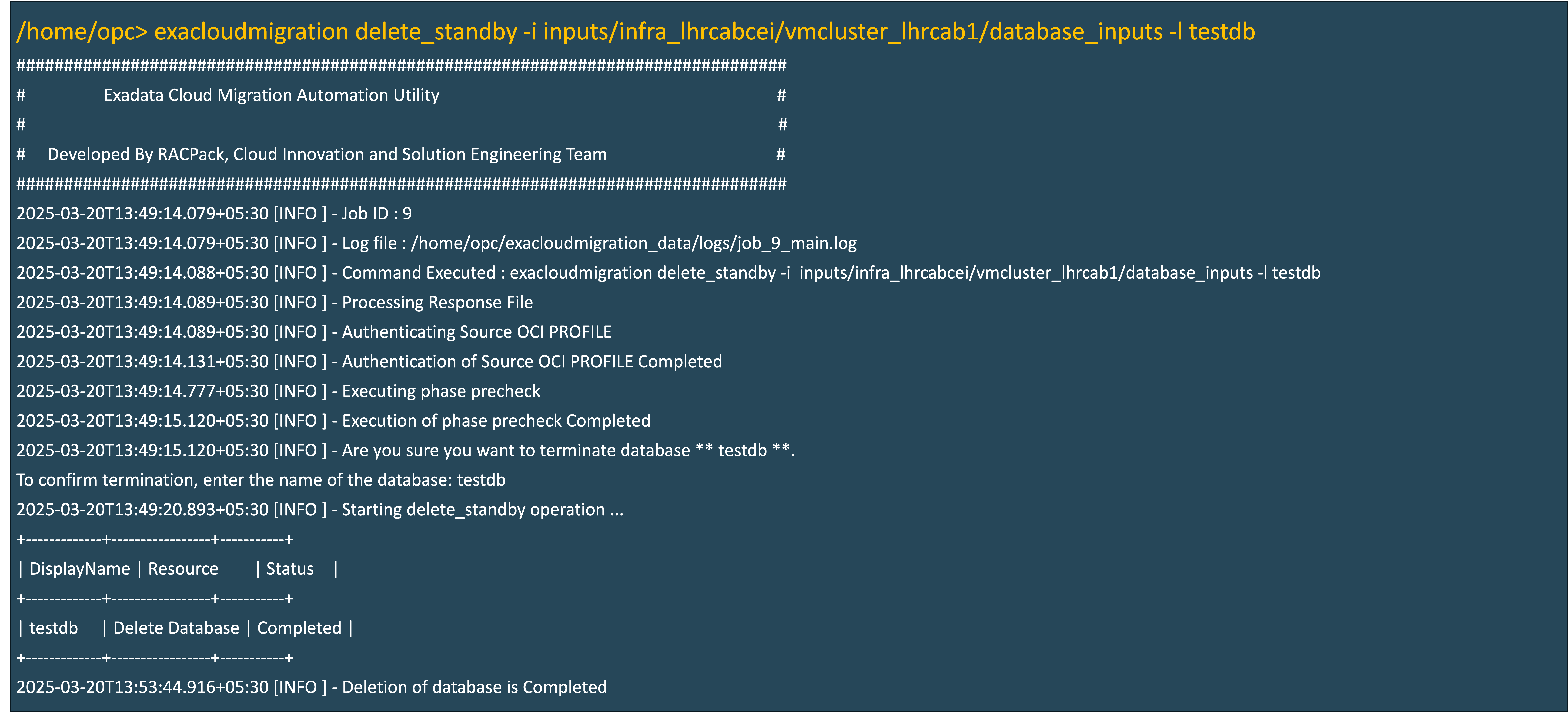

Exécutez la commande suivante pour supprimer la base de données de secours en modifiant le fichier de modèle d'entrée de base de données.
database_inputs
pour le paramètrestandbyDatabaseOCID
avec l'OCID de la base de données de secours à supprimer.
