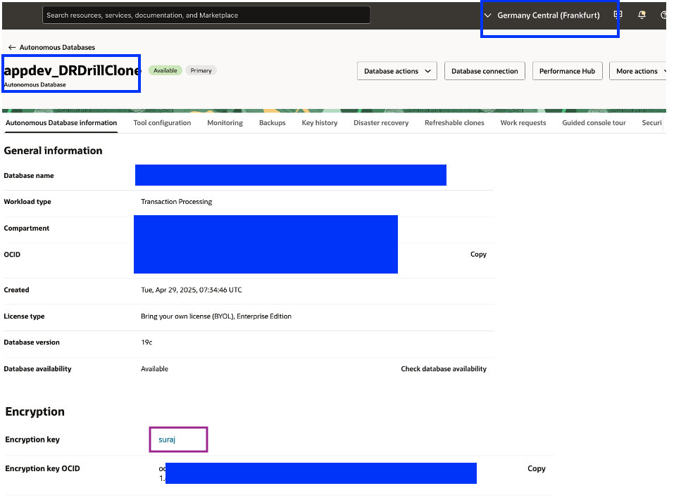

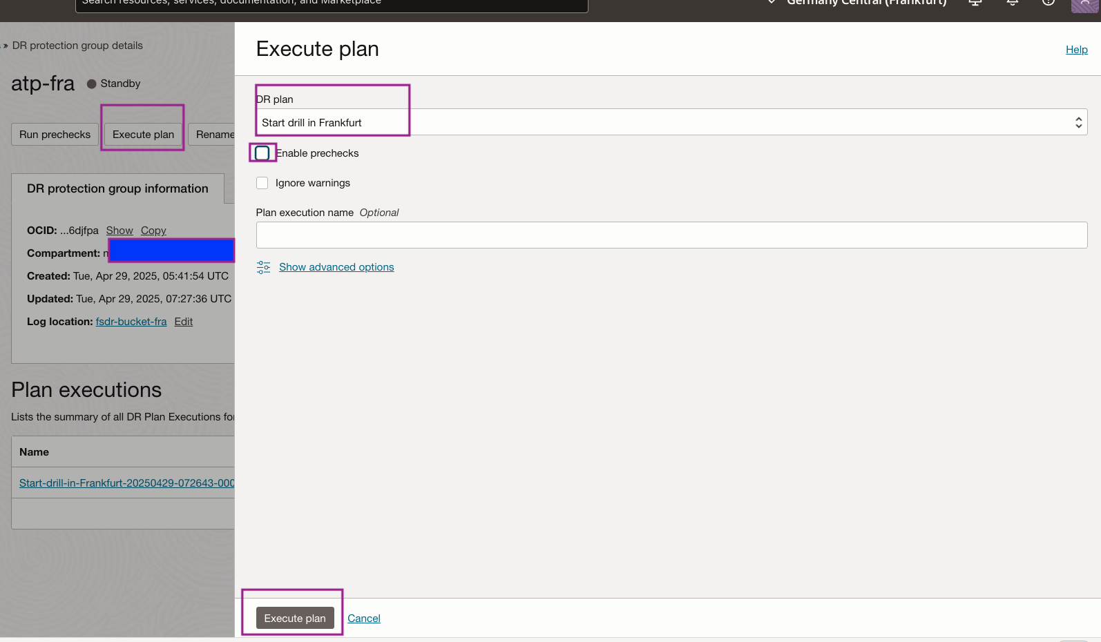

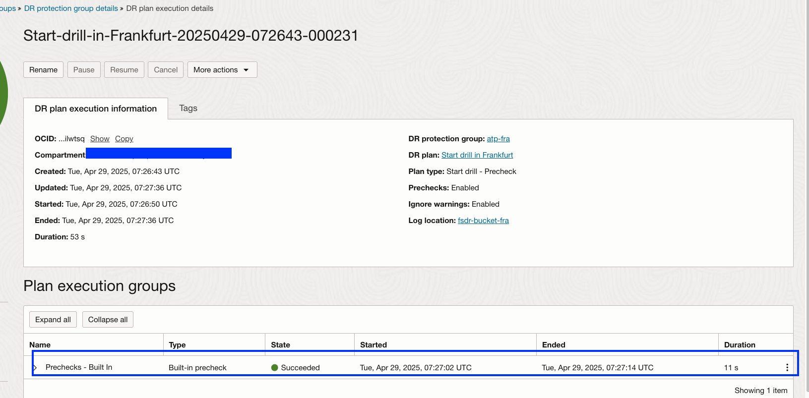

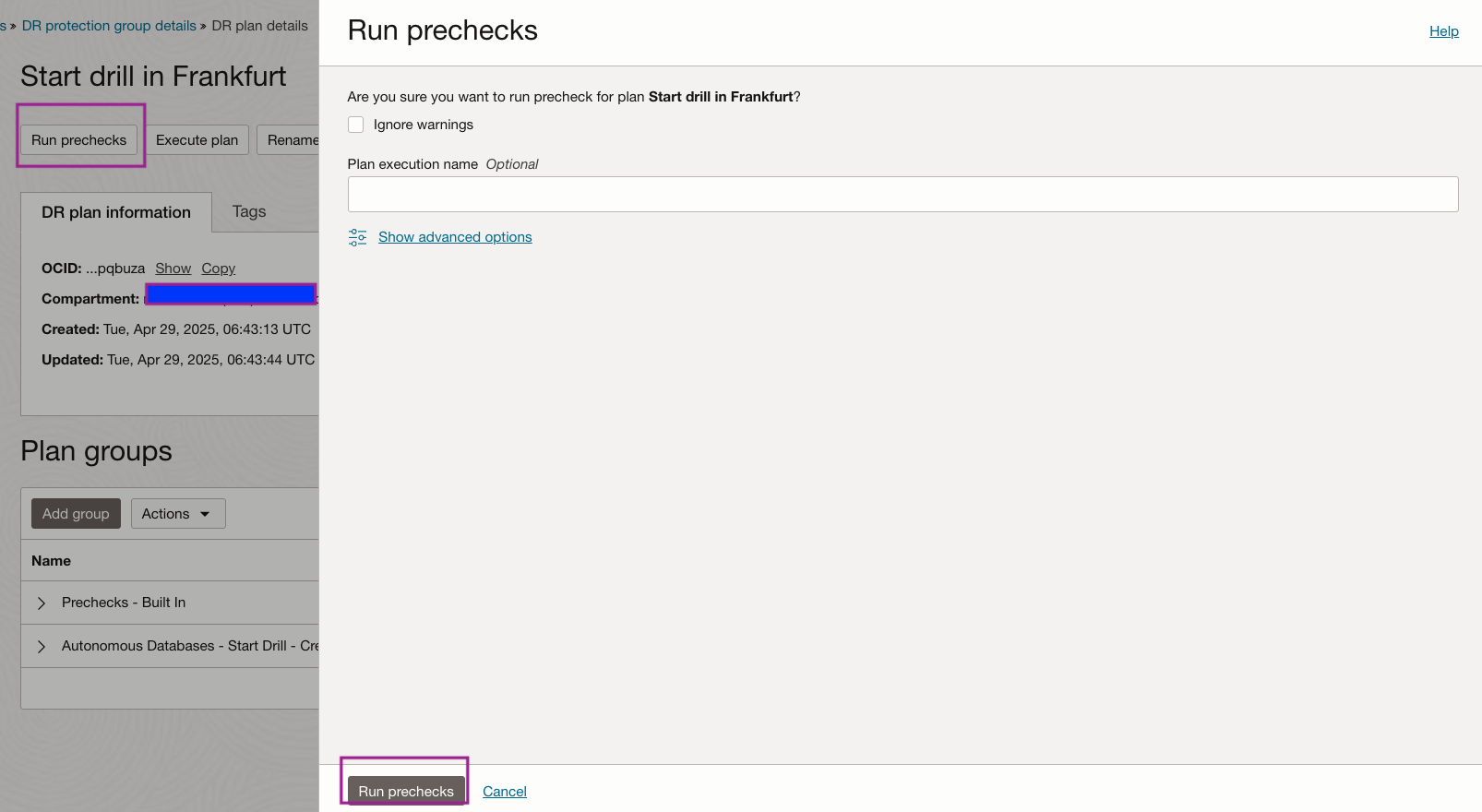

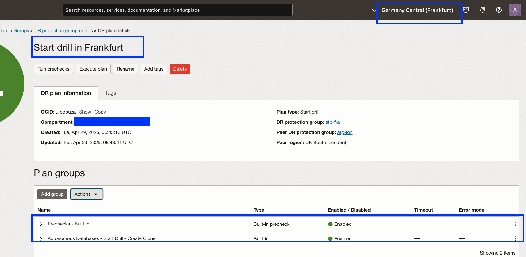

- Tâche 5 : Créez le plan Démarrer le forage dans la région 2.
- Tâche 6 : Exécutez les vérifications préalables et démarrez le plan de forage dans la région 2.

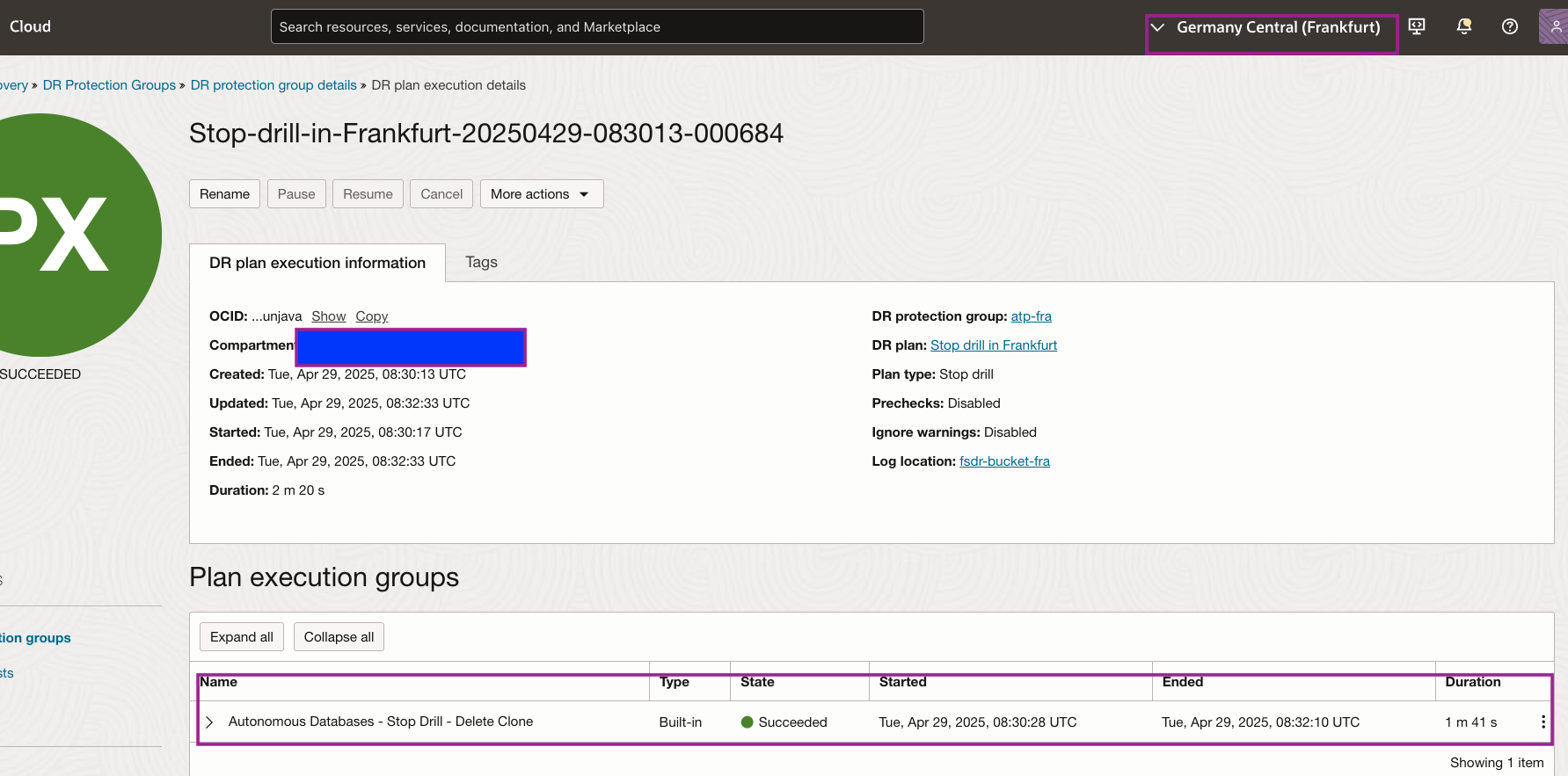

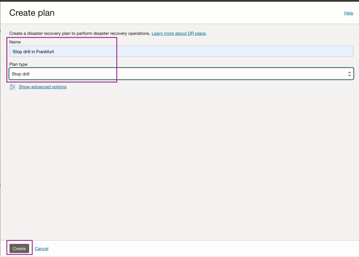

- Tâche 7 : Créez un plan de forage d'arrêt dans la région 2.
- Tâche 8 : Exécutez les vérifications préalables et arrêtez le plan de forage dans la région 2.

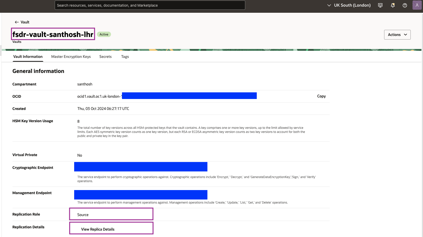

Tâche 1 : Vérifier les chambres fortes, les clés de chiffrement et les clés secrètes dans les deux régions
Note : Cette tâche sert uniquement à vérifier les chambres fortes, les clés de chiffrement et les clés secrètes précréées dans les deux régions. Si vous ne les avez pas créés, créez-les conformément aux préalables.
Allez à la console OCI et naviguez jusqu'à la chambre forte, comme illustré à la figure 1.1.
- Assurez-vous que le contexte de région OCI est réglé à Région 1 (Londres).
- Cliquez sur Identité et sécurité.
- Cliquez sur Gestion des clés et gestion des clés secrètes.
- Cliquez sur Chambre forte.
- Sélectionnez la chambre forte
fsdr-vault-santhosh-lhr. - Vérifiez le rôle de réplication. Il doit être affiché comme Source.

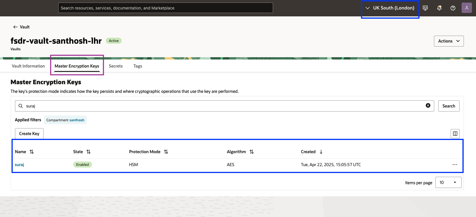

- Naviguez jusqu'à Clés de chiffrement principales et vous devriez voir la clé
surajque nous utiliserons en tant que clés gérées par le client dans la base de données sans serveur Autonomous Database. - Naviguez jusqu'à Clés secrètes et vous devriez voir la clé secrète
atp-lonque nous utiliserons lors de l'ajout de la base de données autonome en tant que membre du groupe de protection RS de pile complète OCI.
Figure 1.1 : Vérifiez la chambre forte dans la région 1
Figure 1.2 : Vérifiez la clé de chiffrement principale dans la région 1

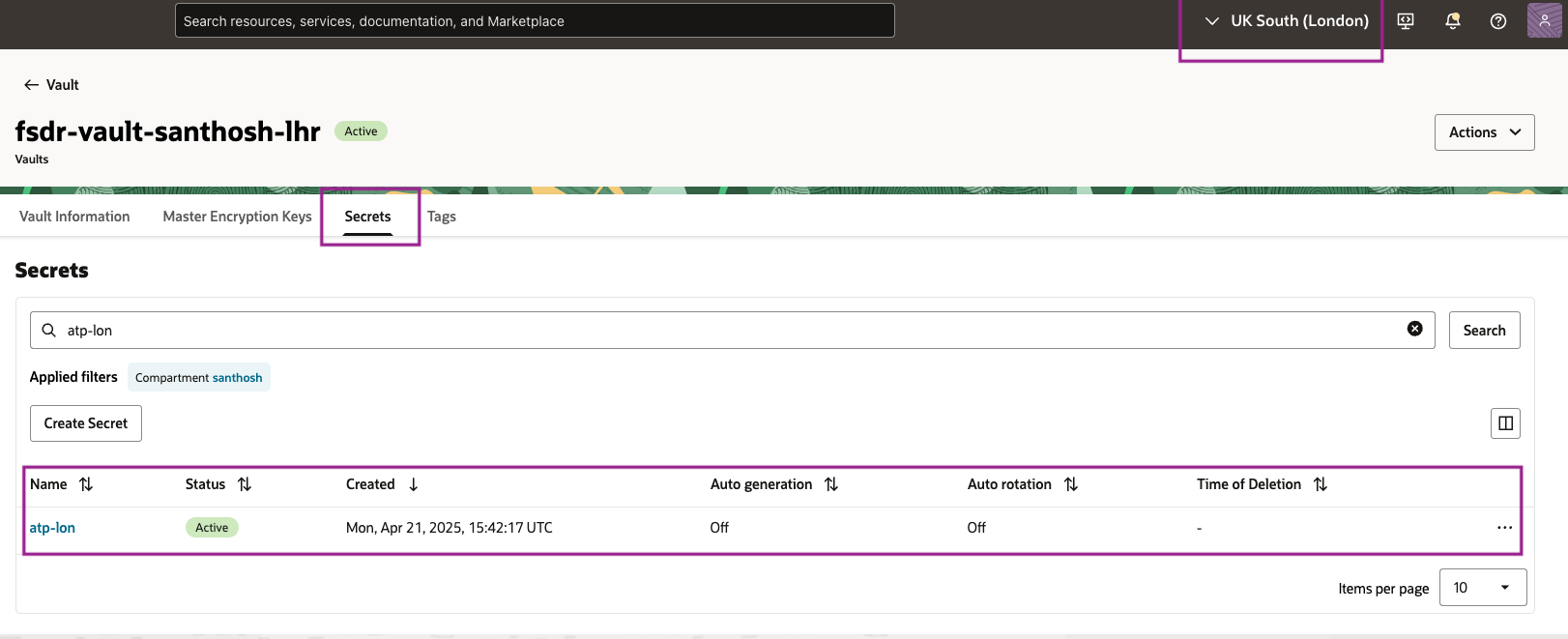

Figure 1.3 : Vérifiez la clé secrète dans la région 1Note :

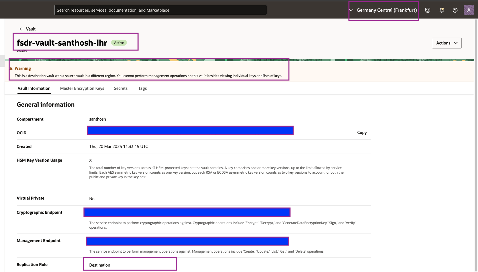

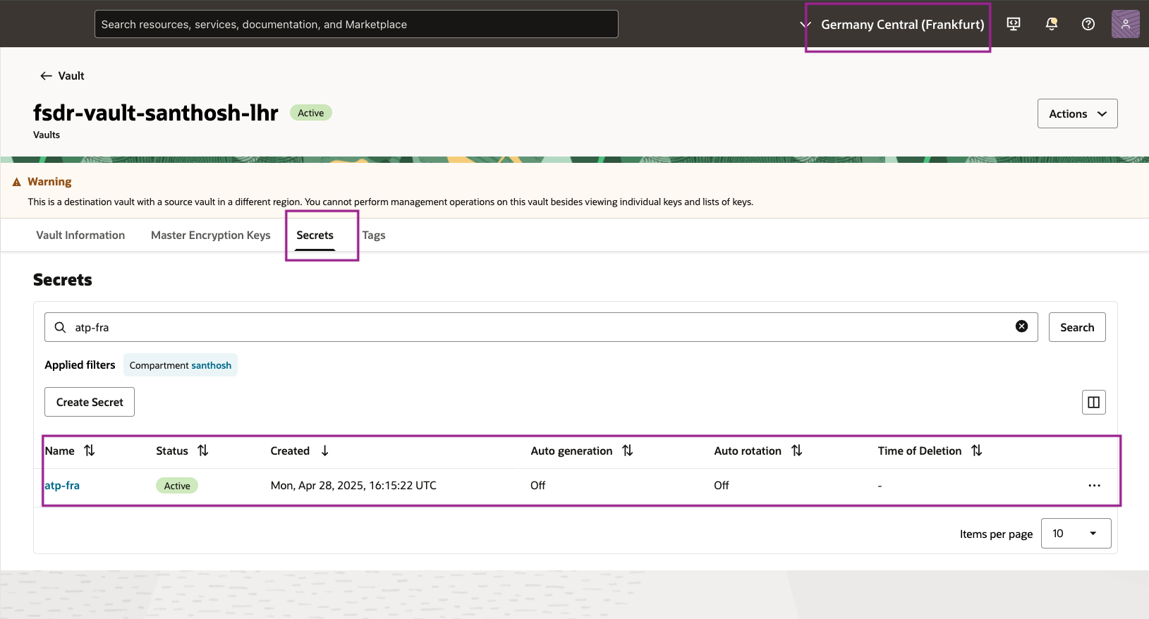

Allez à la console OCI et naviguez jusqu'à la chambre forte, comme illustré à la figure 1.4.
- Assurez-vous que le contexte de région OCI est réglé à Région 1 (Francfort).
fsdr-vault-santhosh-lhr. - Vérifiez le rôle de réplication, qu'il doit afficher comme destination.

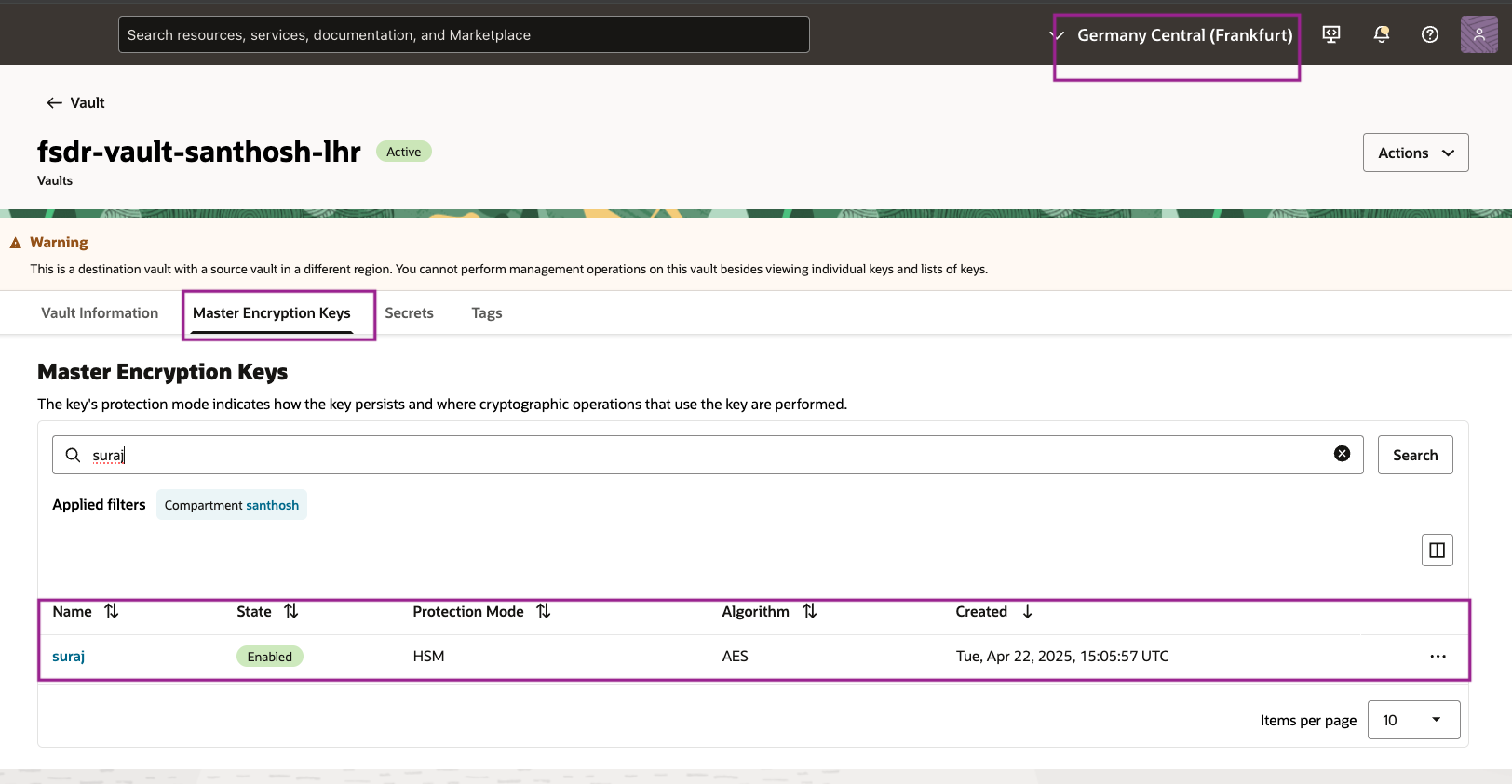

atp-fraque nous utiliserons lors de l'ajout de la base de données autonome en tant que membre du groupe de protection RS de pile complète OCI.
Figure 1.4 : Vérifiez la chambre forte dans la région 2
Figure 1.5 : Vérifiez la clé de chiffrement principale dans la région 2
Figure 1.6 : Vérifiez la clé secrète dans la région 2Note : Les clés secrètes (
atp-fra) doivent être créées manuellement dans chaque région. La réplication de chambre forte ne répliquera pas les clés secrètes.

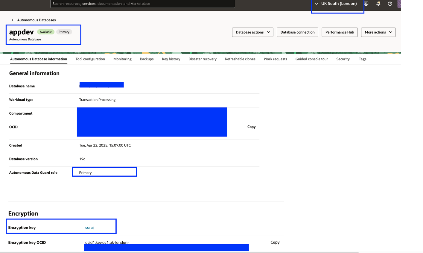

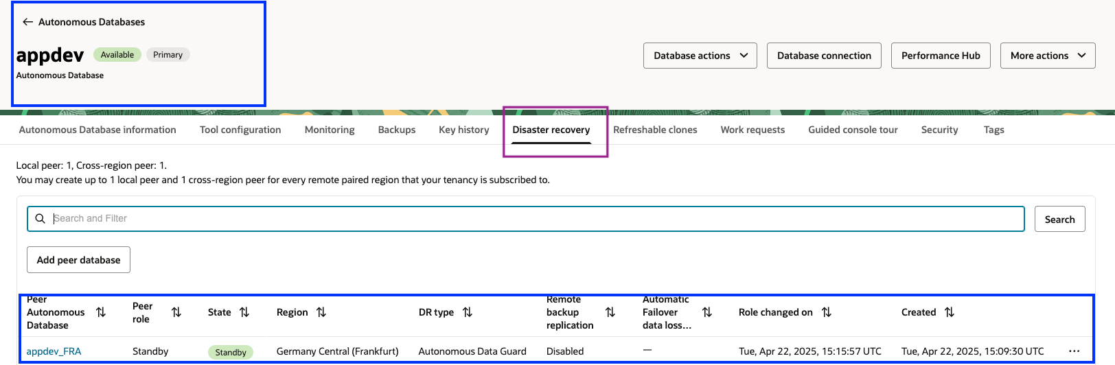

Allez à la console OCI et naviguez jusqu'à Bases de données autonomes, comme illustré dans la figure 2.1.
- Cliquez sur Oracle Database.
- Cliquez sur Autonomous Database.
- Sélectionnez la base de données
appdev. - La base de données
appdevsera dans le rôle Principal. - Naviguez jusqu'à la section Chiffrement dans les informations sur Autonomous Database.
- Cliquez sur Reprise après sinistre.
- Vérifiez les détails de la base de données autonome pair. Elle doit afficher le nom de la base de données, le rôle de pair, la région, le type DR. Oracle Autonomous Data Guard sera activé dans la région 2 (Francfort).
Figure 2.1 : Vérifiez ADB CMK dans la région 1
Figure 2.2 : Vérifiez Autonomous Data Guard dans la région 1 -

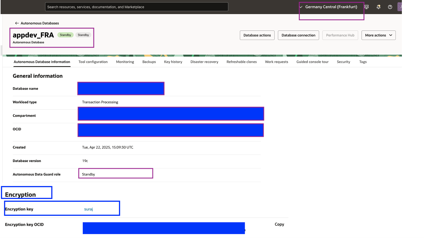

appdev_FRA. - La base de données
appdev_FRAsera dans le rôle De secours. - Naviguez jusqu'à la section Chiffrement dans les informations sur Autonomous Database.
- Vérifiez les détails de la base de données autonome pair. Elle doit afficher le nom de la base de données, le rôle de pair, la région, le type DR. Oracle Autonomous Data Guard sera activé dans la région 1 (Londres).
Figure 2.3 : Vérifiez ADB CMK dans la région 2

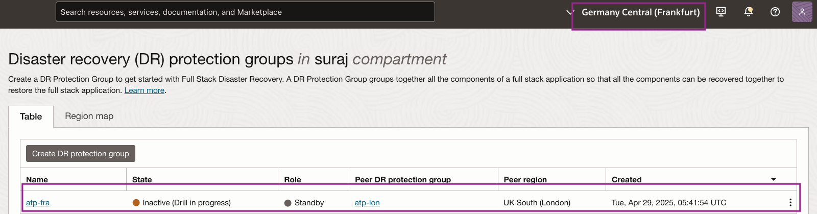

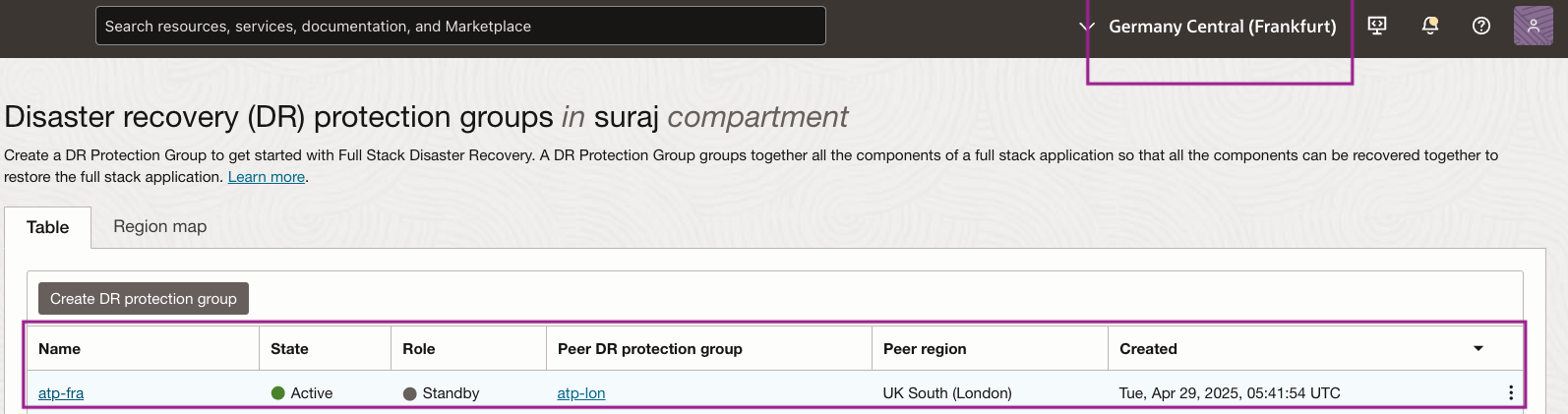

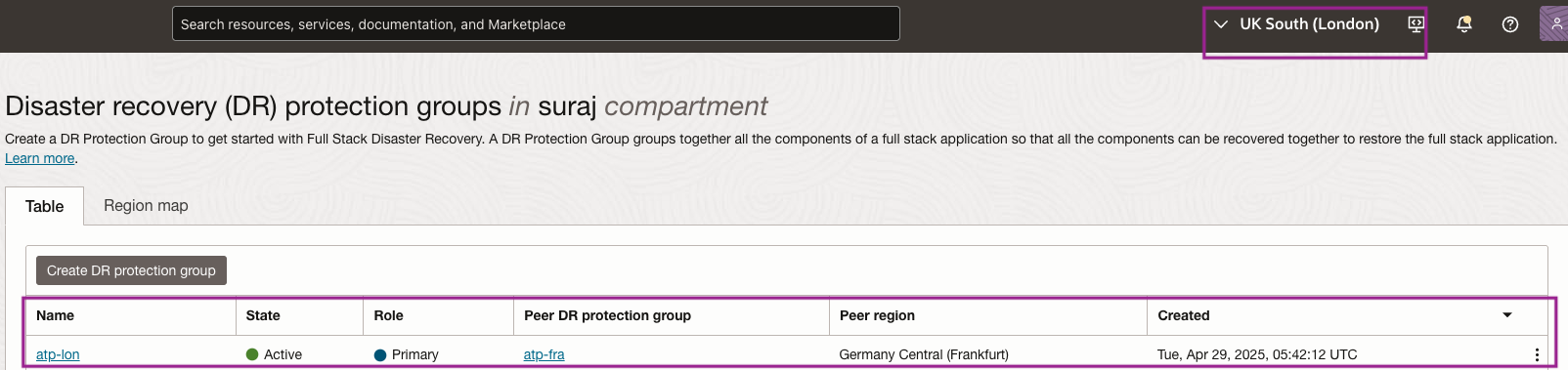

Tâche 3 : Créer des groupes de protection RS (DRPG) dans les deux régions
Créez des groupes de protection RS dans les régions 1 et 2 si les groupes de protection pour cette pile d'applications n'existent pas encore.
Tâche 3.1 : Créer un groupe de protection dans la région 1

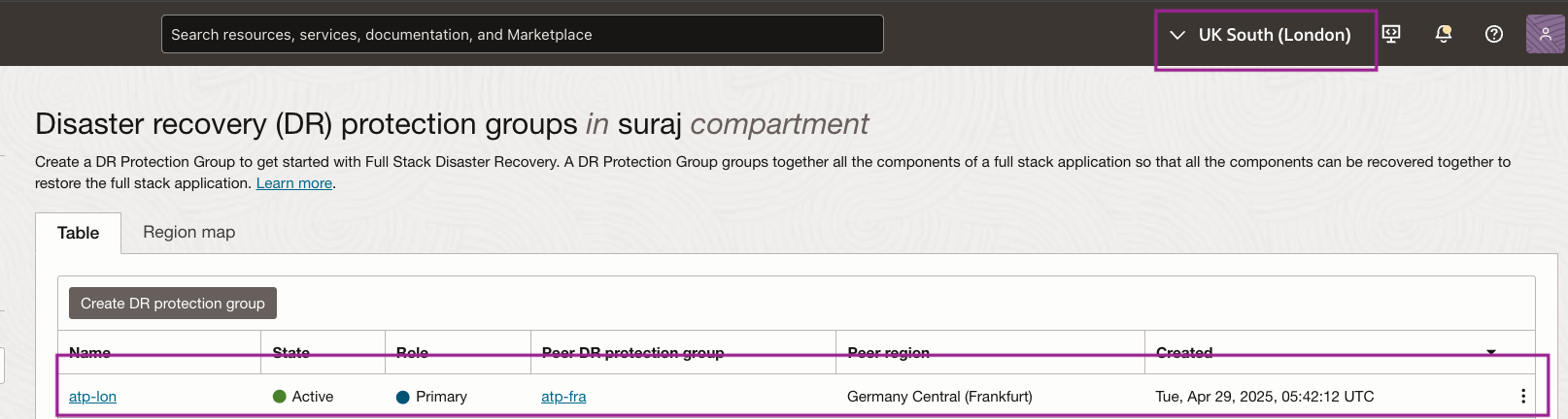

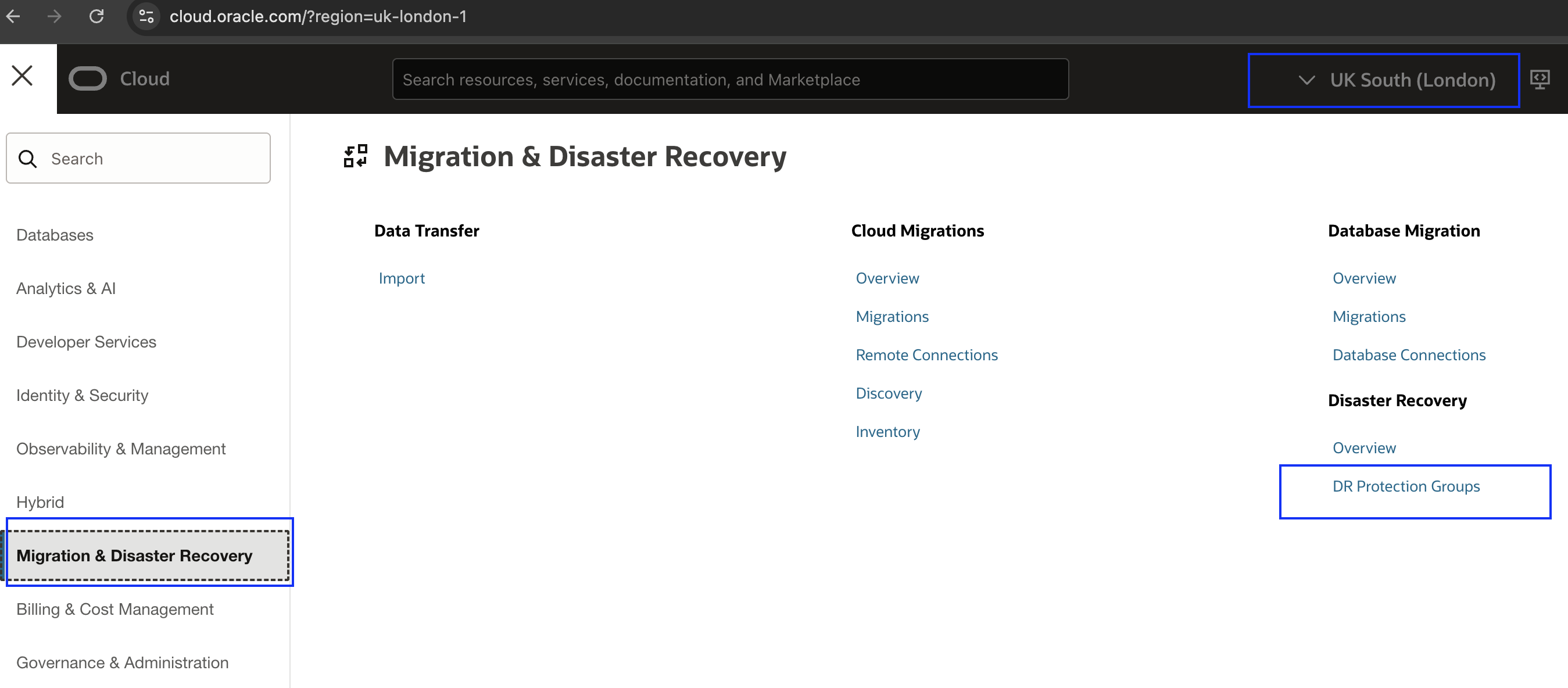

Allez à la console OCI et naviguez jusqu'à Groupes de protection RS, comme illustré à la figure 3.1.
- Cliquez sur Migration et récupération après sinistre.
- Cliquez sur Groupes de protection RS.
Figure 3.1 : Naviguez jusqu'aux groupes de protection RS -

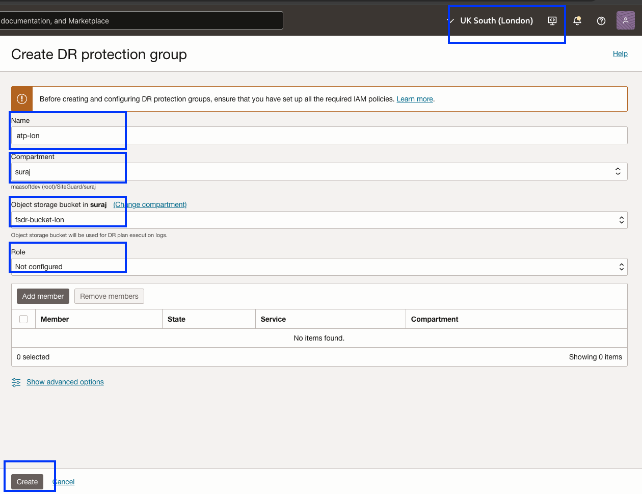

Créez un groupe de protection RS de base dans la région 1, comme illustré à la figure 3.2. Le pair, le rôle et les membres seront affectés aux étapes ultérieures.
- Sélectionnez le compartiment dans lequel vous souhaitez créer la passerelle DRPG.
- Cliquez sur Créer un groupe de protection RS.
- Entrez le nom de la passerelle DRPG.
- Sélectionnez le seau de stockage d'objets OCI pour les journaux RS de pile complète OCI.
- Cliquez sur Créer.
Figure 3.2 : Paramètres nécessaires pour créer un groupe de protection RS dans la région 1
Tâche 3.2 : Créer un groupe de protection dans la région 2

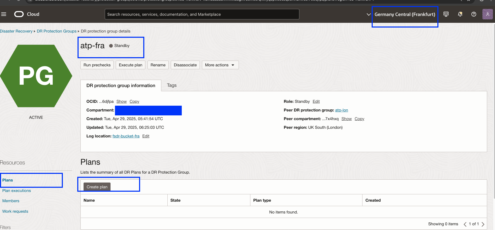

Allez à la console OCI et naviguez jusqu'à Groupes de protection RS, comme illustré à la figure 3.3.
- Assurez-vous que le contexte de région OCI est réglé à Région 2 (Francfort).
Figure 3.3 : Naviguez jusqu'aux groupes de protection RS -

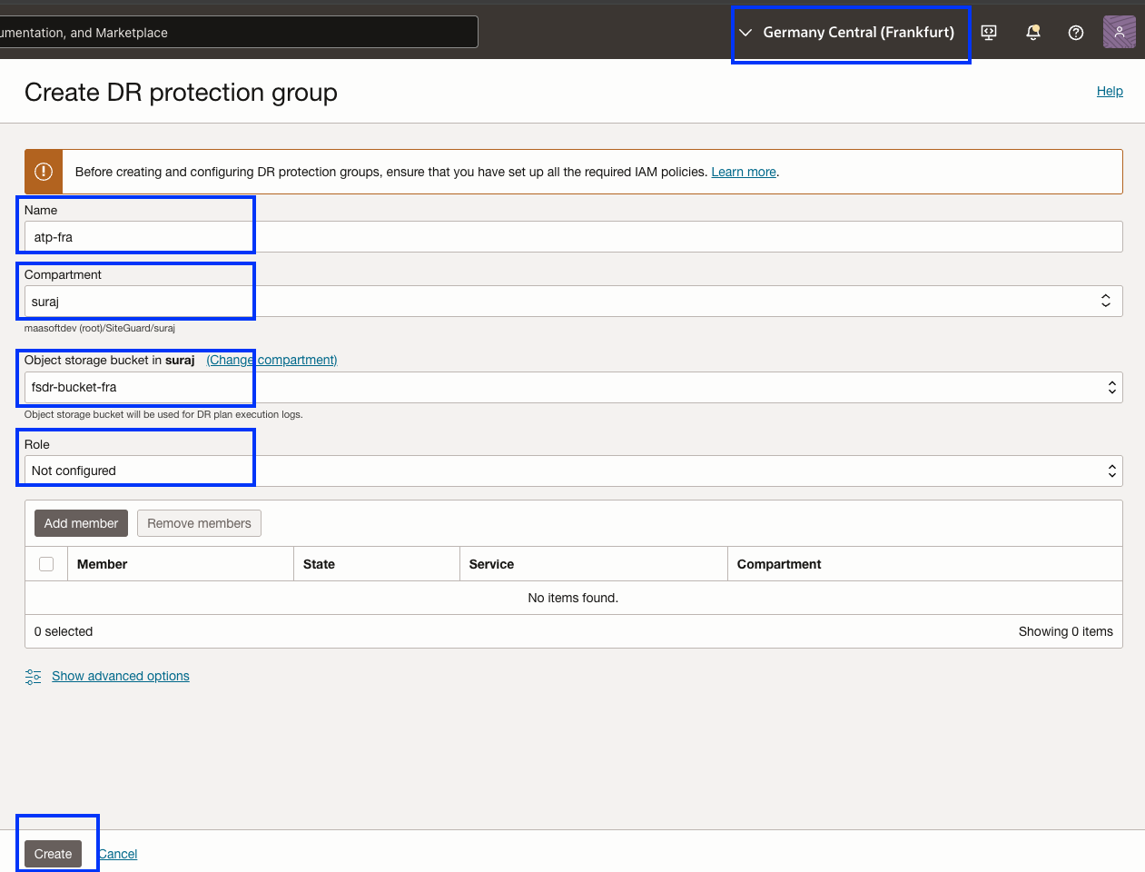

Créez un groupe de protection RS de base dans la région 2, comme illustré à la figure 3.4. Le pair, le rôle et les membres seront affectés aux étapes ultérieures.
Figure 3.4 : Paramètres nécessaires pour créer un groupe de protection RS dans la région 2

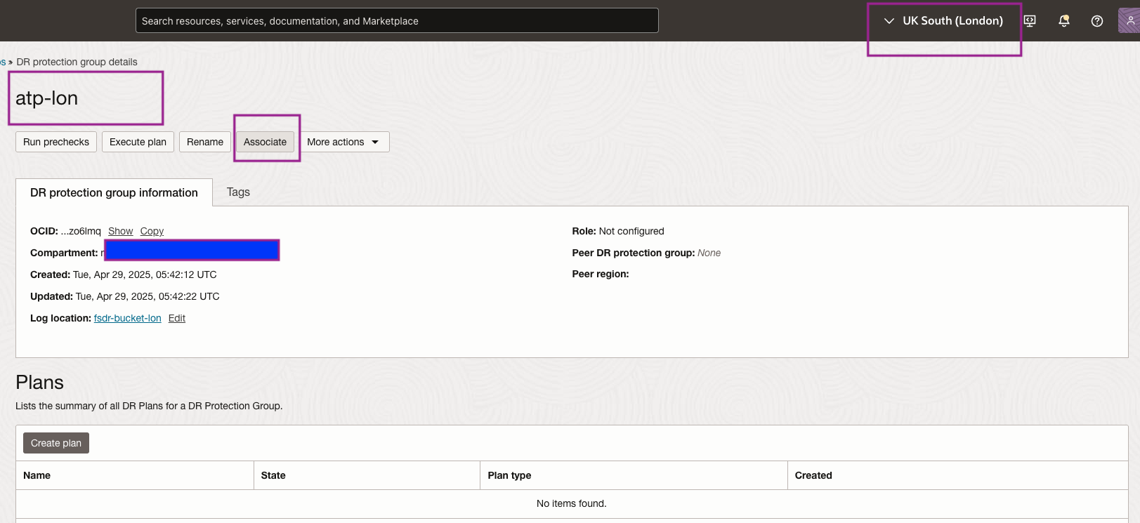

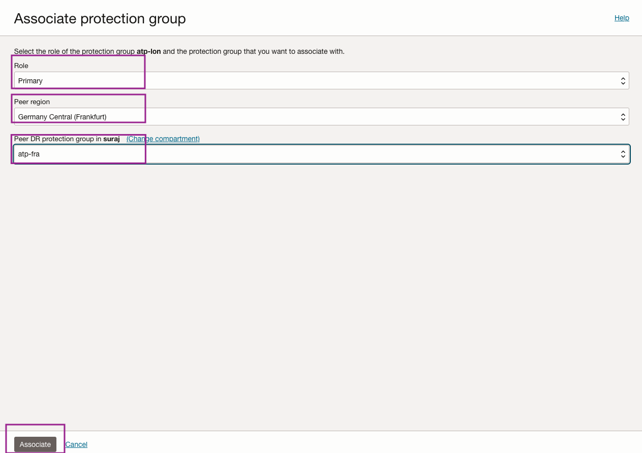

Tâche 3.3 : Associer des groupes de protection dans la région 1 et la région 2
Associez les DRPG de chaque région en tant que pairs et affectez les rôles de pairs de la base principale et de la base de secours. Les rôles de base de données principale et de base de secours sont automatiquement modifiés par la récupération après sinistre de pile complète OCI dans le cadre de toute opération de récupération après sinistre/exécution de plan de récupération après sinistre. Il n'est pas nécessaire de gérer les rôles manuellement à tout moment.

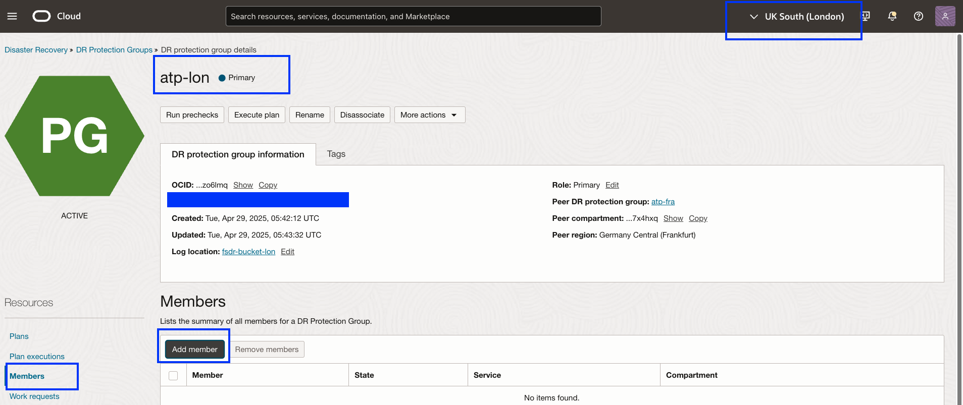

Allez à la page Détails du groupe de protection RS.
- Cliquez sur Associer pour lancer le processus.
Figure 3.5 - Début de l'association DRPG -
Entrez les paramètres tels qu'ils apparaissent dans l'image suivante.
- Rôle : Sélectionnez le rôle Principal. La récupération après sinistre de pile complète OCI affectera automatiquement le rôle de secours à la région 2.
- Région d'appairage : Sélectionnez la région 2 (Francfort), où l'autre passerelle DRPG a été créée.
- Groupe de protection RS pair : Sélectionnez la passerelle DRPG pair qui a été créée.
- Cliquez sur associer.
Figure 3.6 : Paramètres nécessaires pour associer les passerelles DRPG

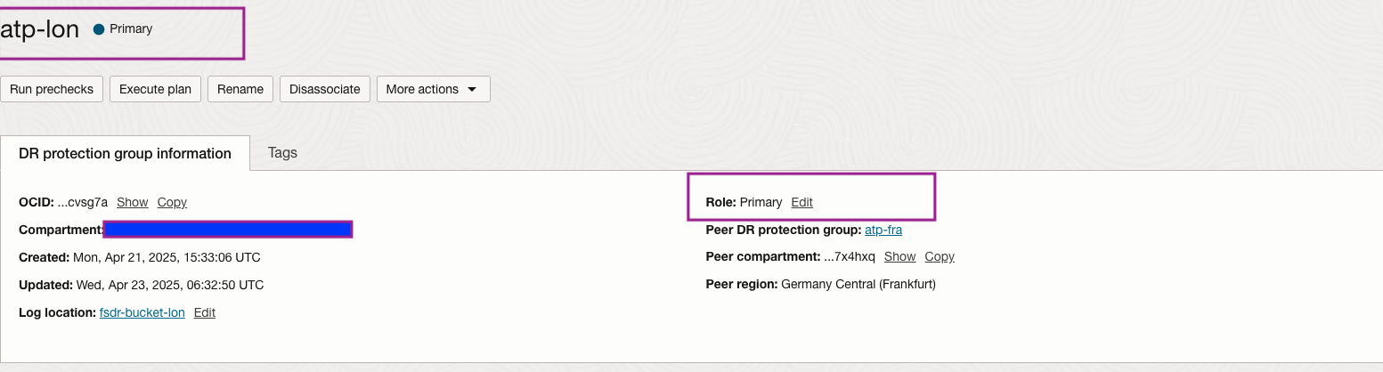

La récupération après sinistre de pile complète pour OCI affiche une valeur similaire à celle indiquée dans l'image suivante, une fois l'association terminée.
Le DRPG principal actuel est Londres (région 1).
Le DRPG pair de secours courant est Francfort (région 2).
Figure 3.7 : Affichage de la relation entre pairs du point de vue des DRPG individuels
Les mêmes informations peuvent être trouvées chaque fois que le contexte/vue est d'une perspective globale montrant tous les groupes de protection RS, comme indiqué dans l'image suivante.
Figure 3.8 : Affichage de la relation entre pairs du point de vue de la passerelle DRPG globale

Tâche 4.1 : Ajouter des membres à DRPG dans la région 1
Sélectionnez la passerelle DRPG dans la région 1, comme illustré dans l'image suivante.
- Assurez-vous que le contexte de région OCI est Région 1 (Londres).
- Sélectionnez la passerelle DRPG dans la région 1.
- Sélectionnez Membres.
- Cliquez sur Ajouter un membre pour commencer le processus.
Figure 4.1 : Comment commencer à ajouter des membres au groupe de protection RS dans la région 1 -

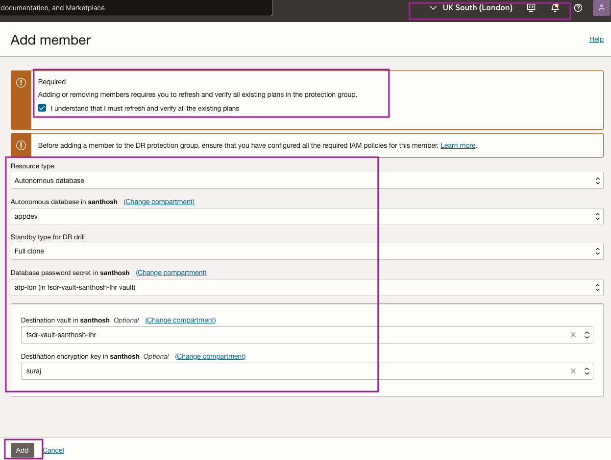

Ajouter une base de données autonome en tant que membre.
- Accuser réception d'un avertissement concernant les plans RS.
- Entrez Calcul comme membre de la base de données autonome.
- Sélectionnez
appdevcomme base de données autonome. Il s'agit de la base de données principale. - Sélectionnez Clone complet dans Type de secours pour le forage RS. C'est très important, car la nouvelle fonctionnalité des clés gérées par le client sans serveur d'Autonomous Database ne s'applique que si vous sélectionnez un clone complet. La sélection des clés gérées par le client n'est pas disponible pour deux options de clonage.
- Sélectionnez
atp-loncomme clé secrète du mot de passe de la base de données. Ce mot de passe d'administrateur sera utilisé pour créer la base de données clonée lors du démarrage du forage. - Sélectionnez
fsdr-vault-santhosh-lhrcomme chambre forte de destination. - Sélectionnez
surajcomme clé de chiffrement de destination. - Vérifiez tous les détails et cliquez sur Ajouter.
Figure 4.2 : ADB-S ajouté à la passerelle DRPG dans la région 1

- Sélectionnez
appdev_FRAcomme base de données autonome. Il s'agit de la base de données de secours. - Sélectionnez le clone complet dans Type de secours pour le forage RS. Note : Ceci est important, car la nouvelle fonction des clés gérées par le client sans serveur d'Autonomous Database ne s'applique que si vous sélectionnez un clone complet. La sélection des clés gérées par le client n'est pas disponible pour deux options de clonage.
- Sélectionnez
atp-fracomme clé secrète du mot de passe de la base de données. Ce mot de passe d'administrateur sera utilisé pour créer la base de données clonée lors du démarrage du forage. - Sélectionnez

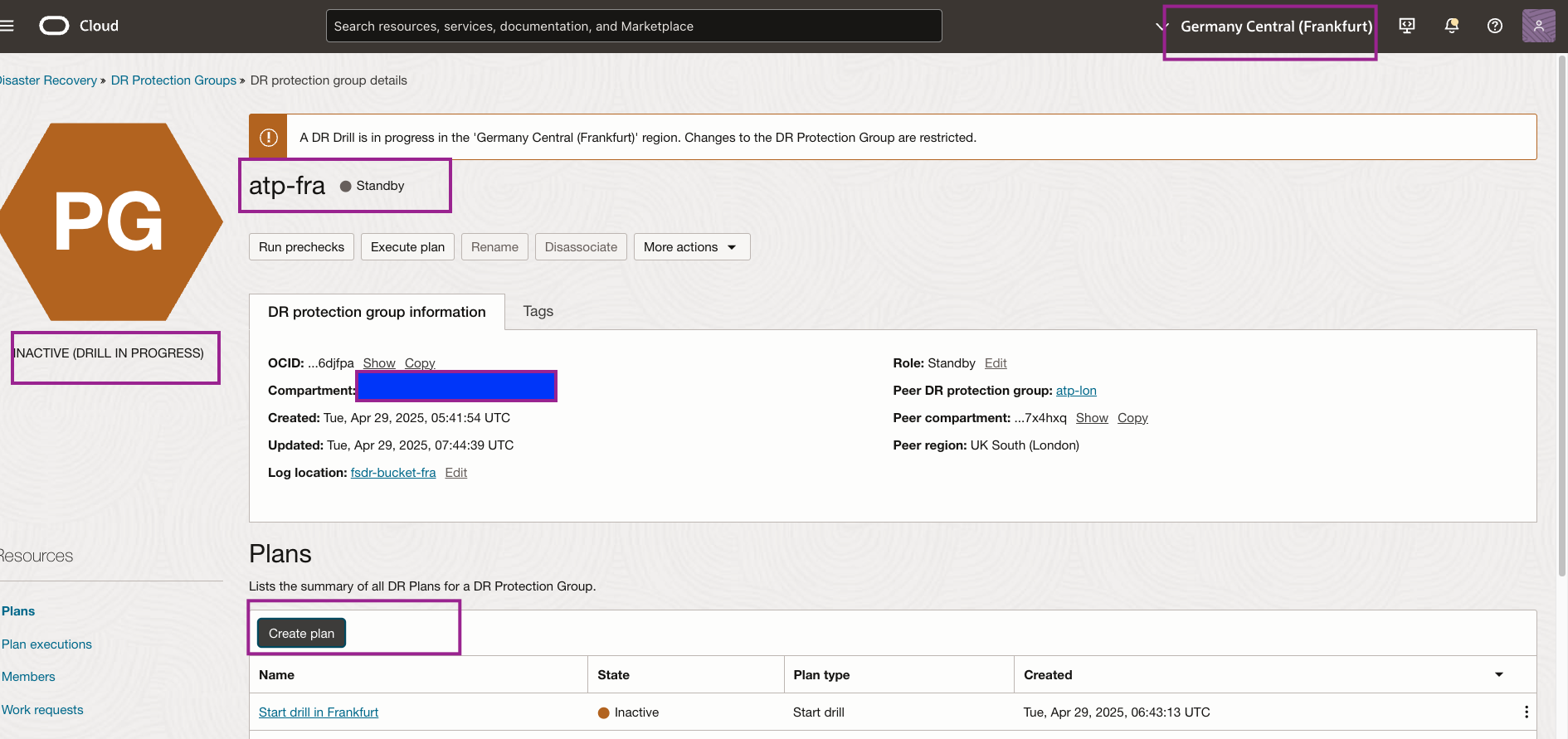

Tâche 5.1 : Créer un plan RS de forage de début
Créez un plan Start Drill en sélectionnant la passerelle DRPG dans la région 2 (Francfort).
- Assurez-vous que le contexte de région OCI est Région 2 (Francfort).
- Sélectionnez la passerelle DRPG de secours dans la région 2.
- Sélectionnez Plans.
- Cliquez sur Créer un plan pour commencer le processus.
Figure 5.1 : Comment commencer à créer un plan de forage Démarrer dans la région 2 -

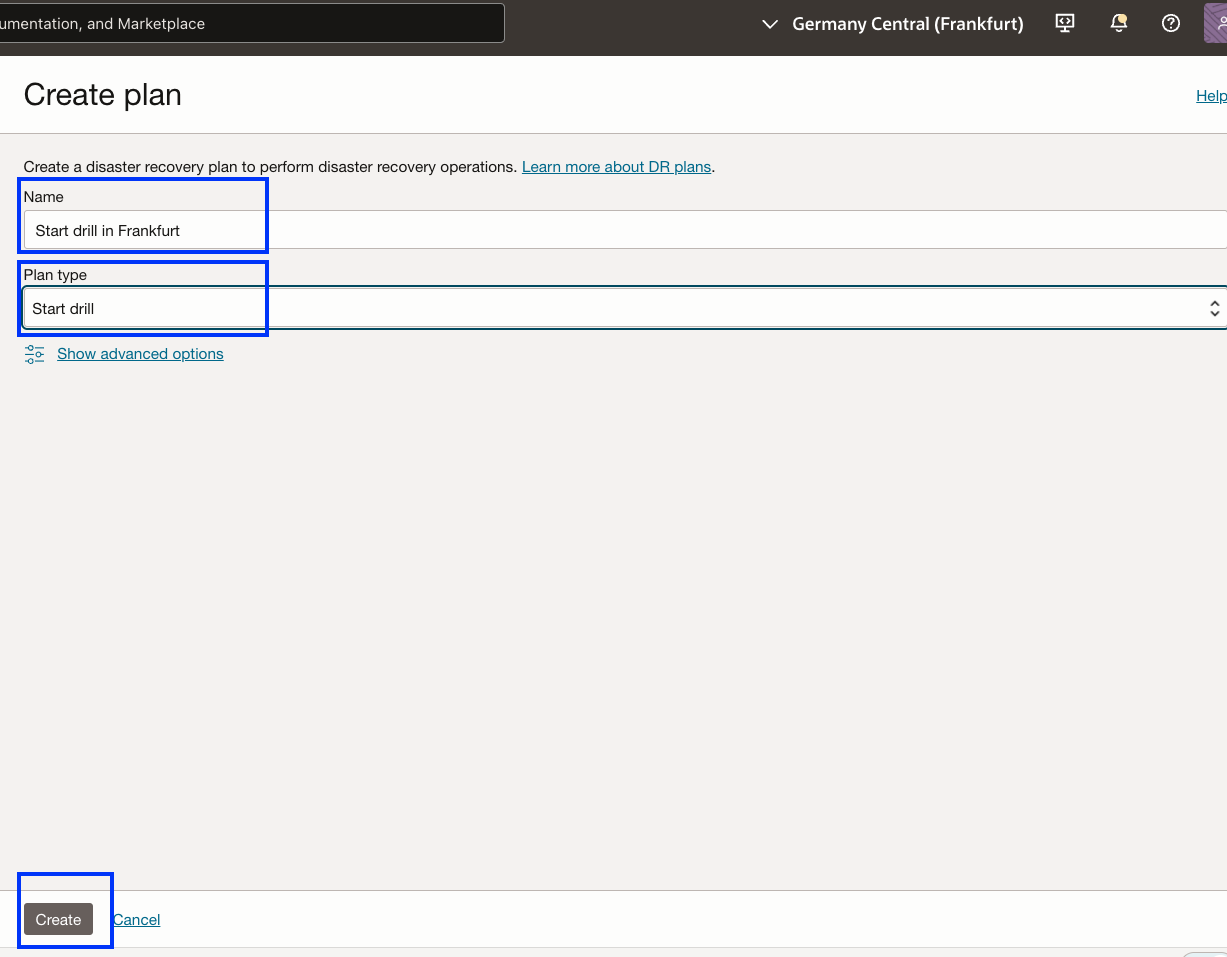

Créez un plan Start Drill.
- Entrez un nom simple et significatif pour le forage de début. Le nom devrait être aussi court que possible, mais facile à comprendre en un coup d'œil pour aider à réduire la confusion et l'erreur humaine pendant une crise.
- Sélectionnez Type de plan comme Démarrer le forage.
Figure 5.2 : Paramètres nécessaires à la création d'un plan de forage de démarrage RS -

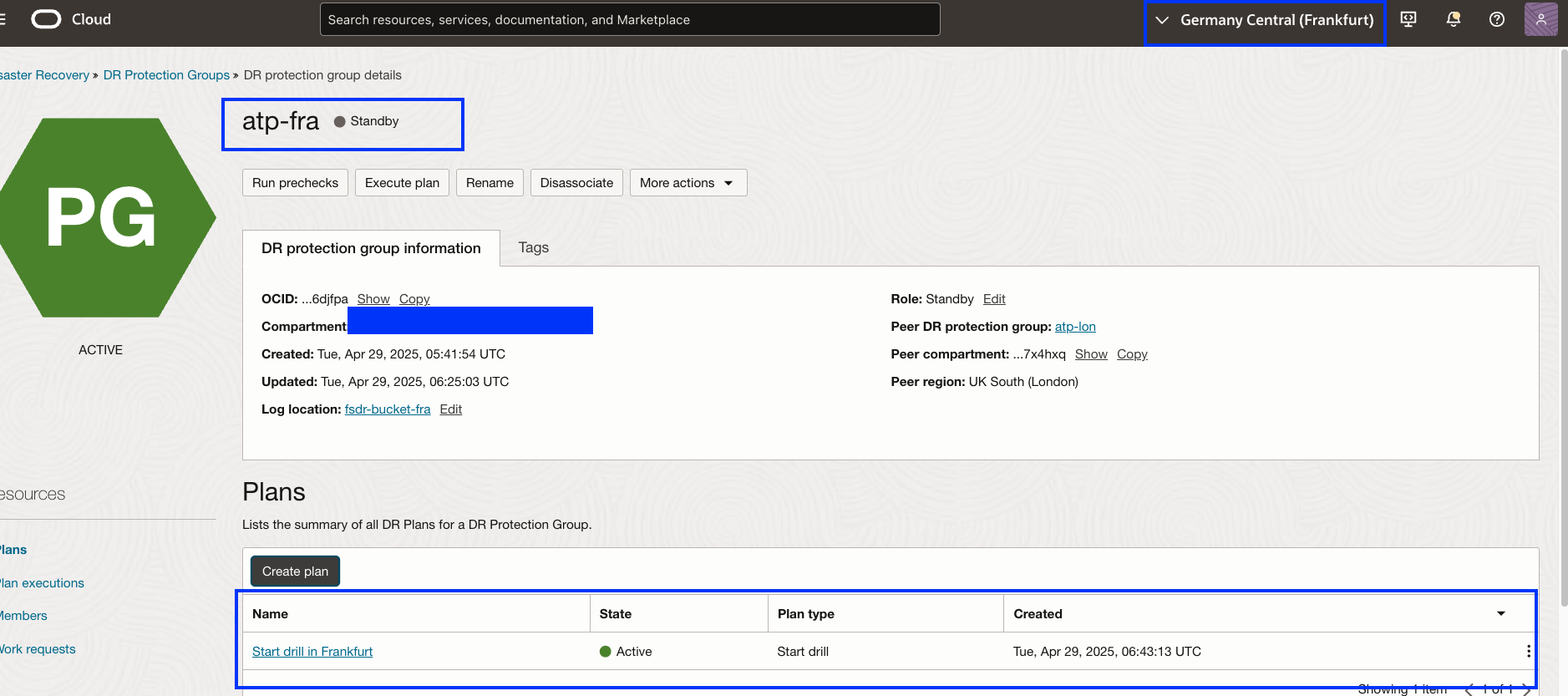

Le groupe de protection RS de secours dans la région 2 doit maintenant avoir le plan Démarrer le forage, comme illustré dans l'image suivante. Ils vous aideront à créer un clone complet de la base de données Autonomous Database sans serveur dans la région 2 à partir de la base de données Autonomous Database sans serveur principale exécutée dans la région 1.
Figure 5.3 : Affichage du plan RS de début qui doit exister dans la région 2 avant de poursuivre

Le plan Démarrer le forage créé dans la tâche 5 contient des étapes préalimentées pour les tâches de récupération intégrées à la récupération après sinistre de pile complète OCI.
Vérifiez le plan Start Drill.
Figure 6.1 : Groupes de plans pour le plan de forage Démarrer
Tâche 6.1 : Exécuter des vérifications préalables pour le plan de forage Démarrer
- Assurez-vous que le contexte de région est réglé à Région de secours 2.
- Assurez-vous que le groupe de protection RS approprié dans la région 2 est sélectionné. Il doit s'agir du rôle de secours.
- Cliquez sur le nom du plan Start Drill.
- Cliquez sur Exécuter les vérifications préalables.
Figure 6.2 : Présentation de l'exécution des vérifications préalables du plan Démarrer le forage
Figure 6.2 : Affichage d'une vérification préalable terminée du plan Démarrer le forage
Tâche 6.2 : Exécuter le forage de début dans la région 2
Exécutez le plan de récupération après sinistre de démarrage, cela créera une nouvelle base de données Autonomous Database sans serveur avec des clés gérées par le client dans la région 2.
Cliquez sur Exécuter le plan.
Désélectionnez Activer les vérifications préalables, car elles ont déjà été exécutées dans la tâche 6.1.
Cliquez sur Exécuter le plan RS pour commencer.

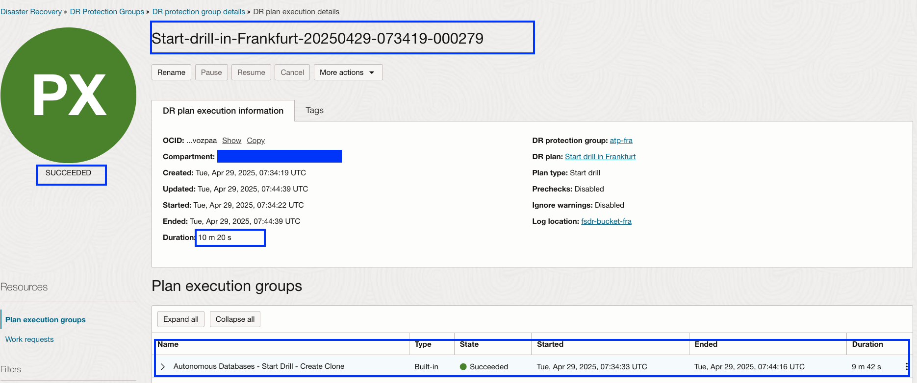

Figure 6.3 : Présentation de l'exécution du plan de forage DémarrerSurveillez le plan Start Drill. L'exécution du plan Start Drill s'est terminée en environ 10 minutes.
Figure 6.4 : Affichage d'une exécution de plan de forage de début terminée. -
Validons la base de données sans serveur Autonomous Database (
appdev_DRDrillClone) utilisée dans la région 2. Naviguez jusqu'à Autonomous Database dans la section Oracle Database. Vous pouvez voir qu'une base de données clone complète est créée et prête à l'emploi. Vous pouvez également valider que les clés gérées par le client fournies dans les propriétés de membre RS de pile complète OCI ont été utilisées.
Figure 6.5 : L'affichage de la base de données autonome du clone est créé. -

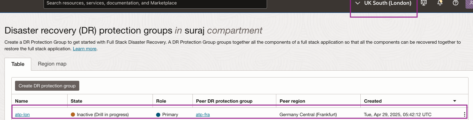

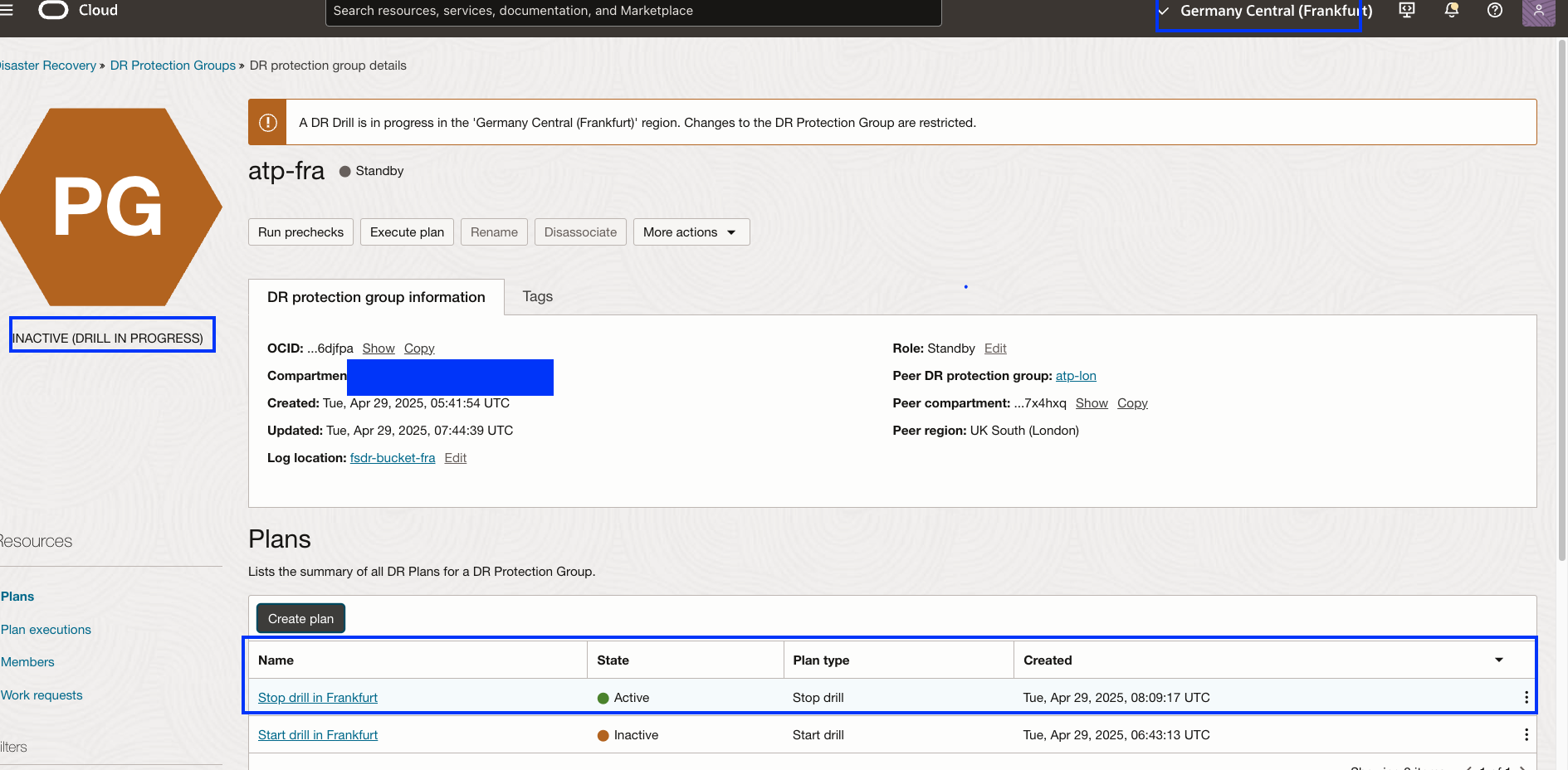

Vérifiez le statut du groupe de protection RS. Comme le plan Démarrer le forage a été exécuté, le statut du groupe de protection RS est Inactif (Forage en cours). Pour le rendre actif, vous devez exécuter le plan d'arrêt du forage, ce que nous faisons dans notre prochaine tâche.
Figure 6.6 : Forage en cours dans la région 2
Figure 6.7 : Forage en cours dans la région 1Note : Les rôles du groupe de protection seront modifiés uniquement pour les exécutions réussies des plans RS de permutation et de basculement.

Créez un plan de forage d'arrêt.
- Entrez un nom simple et significatif pour le forage d'arrêt.
- Sélectionnez Type de plan comme Arrêter le forage.
Figure 7.2 : Paramètres nécessaires pour créer un plan de forage d'arrêt RS -
Le groupe de protection RS de secours dans la région 2 doit maintenant avoir un plan de forage d'arrêt, comme illustré dans l'image suivante. Cela vous aidera à mettre fin au clone complet qui a été créé lors de l'exécution du plan Démarrer le forage.

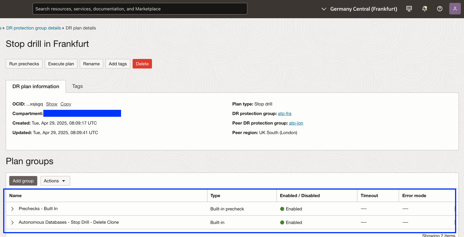

Tâche 8 : Exécuter les vérifications préalables et arrêter le plan de forage dans la région 2
Le plan de forage d'arrêt créé dans la tâche 7 contient des étapes préalimentées pour les tâches de récupération intégrées à la récupération après sinistre de pile complète OCI.
Vérifiez le plan de forage d'arrêt.
Figure 8.1 : Groupes de plans pour le plan de forage Démarrer

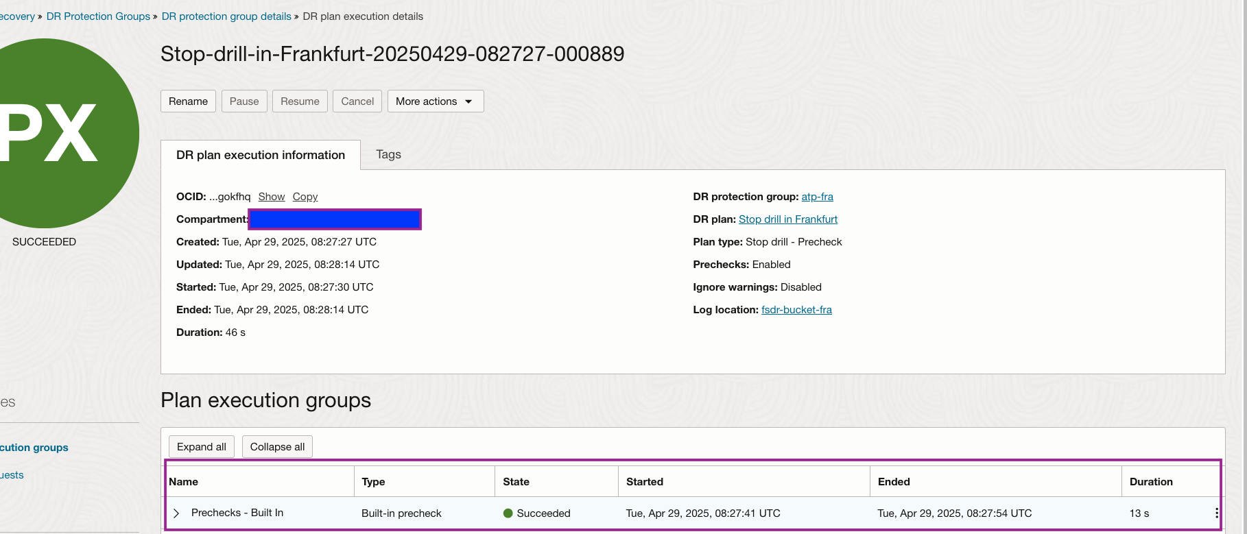

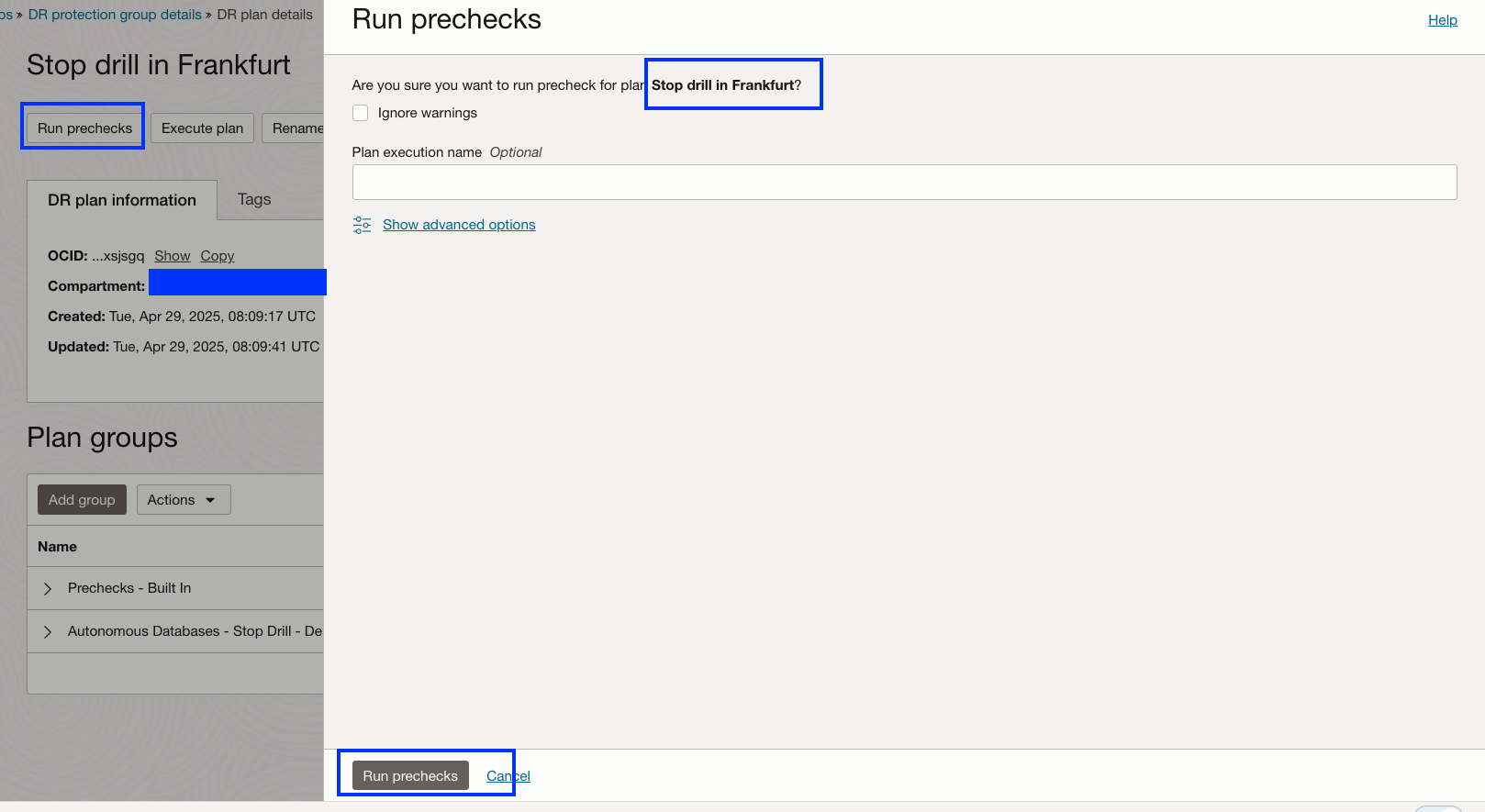

Tâche 8.1 : Exécuter des vérifications préalables pour l'arrêt du plan de forage
- Cliquez sur le nom du plan de forage d'arrêt.
Figure 8.2 : Présentation de l'exécution des vérifications préalables du plan de forage d'arrêt
Figure 8.3 Affichage des vérifications préalables terminées du plan de forage d'arrêt
Tâche 8.2 : Exécuter le forage d'arrêt dans la région 2

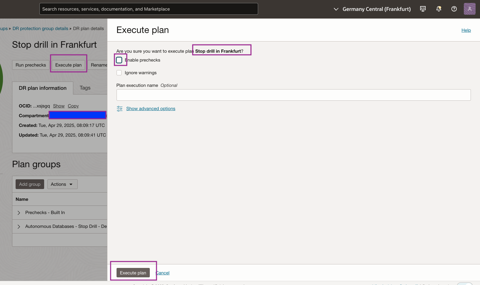

Désélectionnez Activer les vérifications préalables, car elles ont déjà été exécutées dans la tâche 8.1.
Figure 8.3 : Affichage de l'exécution du plan de forage d'arrêtSurveiller le plan de forage d'arrêt. L'exécution du plan de forage d'arrêt s'est terminée avec succès en environ 3 minutes.
Figure 8.4 : Affichage d'une exécution de plan de forage d'arrêt terminée. -

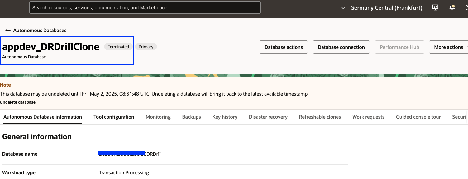

appdev_DRDrillClonequi a pris fin dans la région 2. Naviguez jusqu'à Autonomous Database dans la section Oracle Database. Vous pouvez voir qu'une base de données clonée complète est arrêtée.
Figure 8.5 : L'affichage de la base de données autonome du clone est interrompu. -
Vérifiez le statut du groupe de protection RS. Comme le plan de forage d'arrêt a été exécuté, le statut du groupe de protection RS est Actif. Vous pouvez maintenant créer d'autres plans, exécuter d'autres plans RS qui font partie du groupe de protection dans la région 2.
Figure 8.6 : Actif dans la région 2
Figure 8.7 : Forage en cours dans la région 1Note : Les rôles du groupe de protection seront modifiés uniquement pour les exécutions réussies des plans RS de permutation et de basculement.
