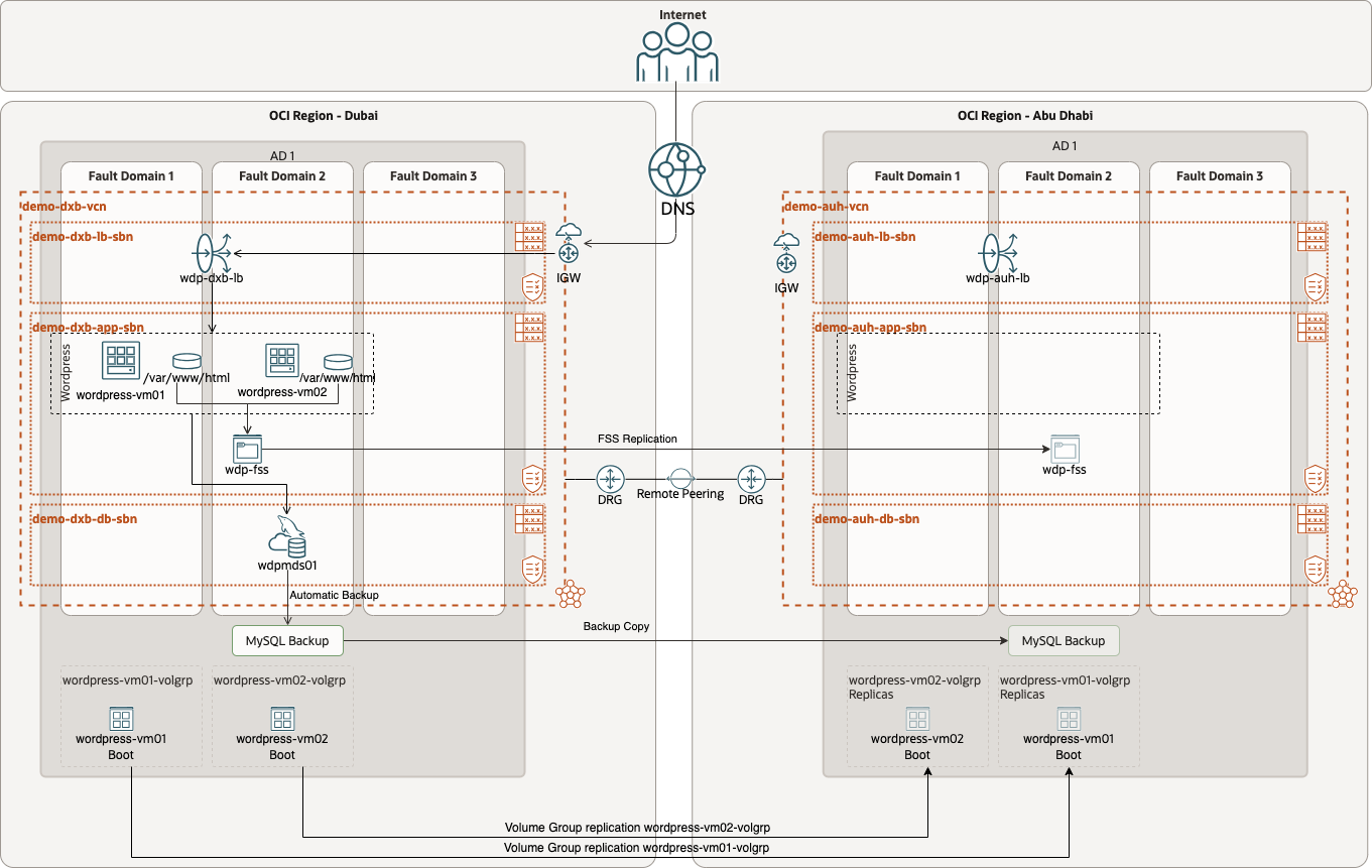

Description de l'architecture

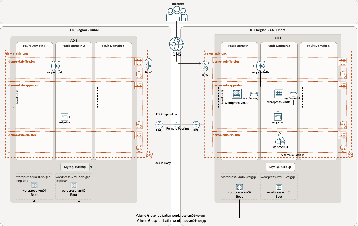

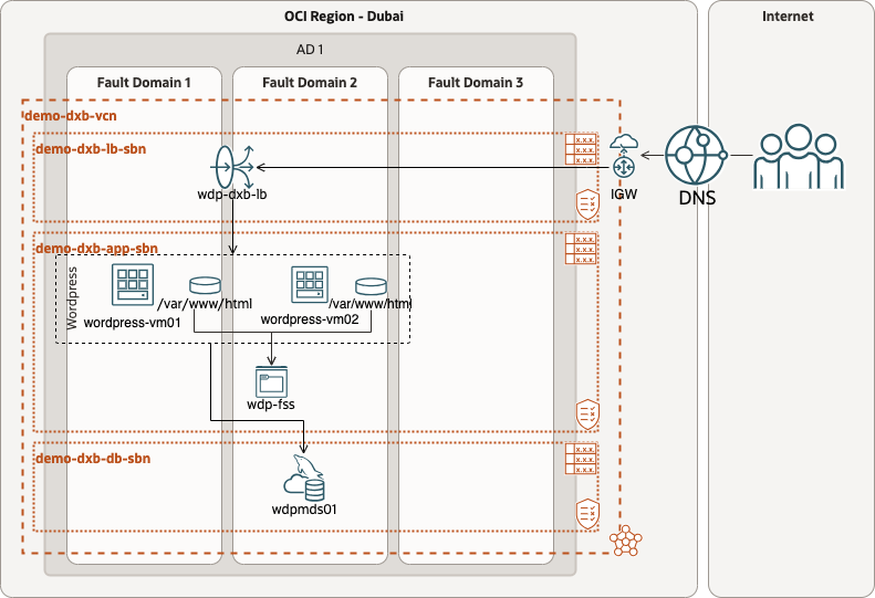

L'architecture présentée dans ce tutoriel présente une application WordPress s'exécutant sur des machines virtuelles OCI intégrées de façon transparente à Oracle HeatWave MySQL. En outre, la configuration tire parti du service de stockage de fichiers OCI en tant que partage NFS (Network File System) pour stocker le contenu WordPress. Ce stockage partagé est monté sur chaque machine virtuelle pour assurer un accès immédiat et synchronisé à tous les nouveaux contenus dans l'environnement.
Un équilibreur de charge OCI est déployé dans un sous-réseau public pour gérer efficacement les connexions d'utilisateurs externes, en répartissant le trafic entrant entre les machines virtuelles WordPress.
Description de l'architecture de récupération après sinistre
La stratégie de récupération après sinistre pour les machines virtuelles d'application WordPress implique une approche complète, notamment la réplication complète de chaque volume de démarrage de machine virtuelle avec réplication de groupe de volumes et l'utilisation de la réplication du stockage de fichiers pour assurer la synchronisation du contenu WordPress.
Un équilibreur de charge est préprovisionné dans la région distante, ce qui lui permet de gérer le trafic de façon transparente lors de la transition des machines virtuelles WordPress vers la région distante lors d'un scénario de permutation ou de basculement.
Pour Oracle HeatWave MySQL, les sauvegardes sont régulièrement copiées dans la région distante pour assurer la protection des données et la préparation pour la récupération après sinistre. Ce processus peut être lancé à partir d'une machine virtuelle d'application à l'aide d'un script personnalisé, qui peut être programmé au moyen de crontab pour une exécution automatisée et cohérente.

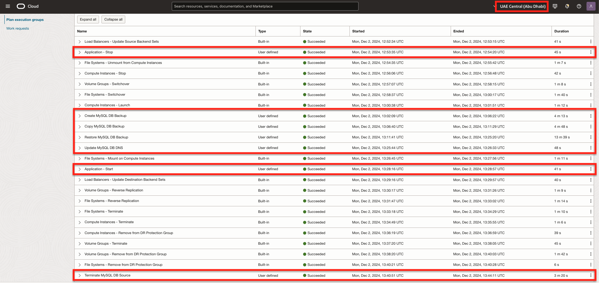

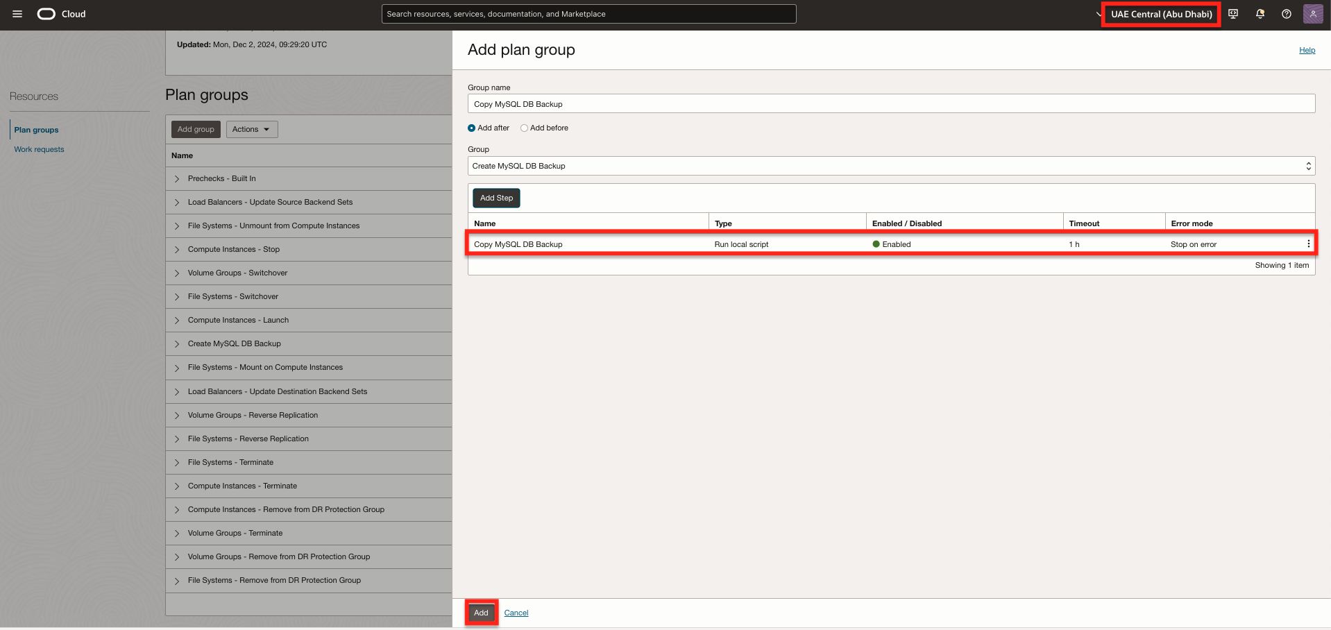

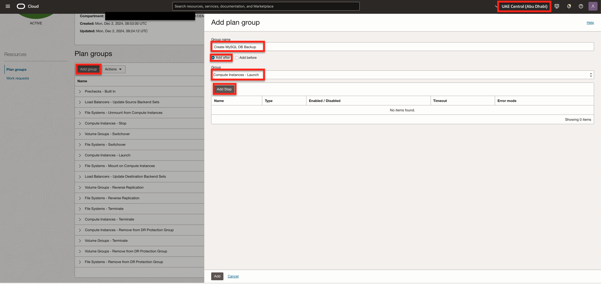

Le diagramme suivant illustre le flux de travail de copie de la dernière sauvegarde MySQL disponible de la région principale vers la région distante.
La configuration crontab suivante a été configurée sous l'utilisateur opc dans l'application WordPress VM1 pour exécuter le script mds_copy_bkp.py toutes les 4 heures. Cela garantit la synchronisation automatique des sauvegardes vers la région de secours, ce qui contribue à améliorer la récupération après sinistre :
15 */4 * * * /home/opc/mds_copy_restore_bkp/mds_copy_bkp.py mds01
Ce travail exécute le script à la minute 15 après toutes les 4 heures.

Après l'exécution d'une permutation planifiée, les rôles sont inversés : la charge globale principale s'exécute dans la région 2, tandis que la base de secours s'exécute dans la région 1. L'architecture apparaîtra comme suit :
Dans la configuration courante, nous utilisons le service DNS privé OCI pour gérer un enregistrement DNS qui dirige le trafic vers le point d'extrémité Oracle HeatWave MySQL actif. Au cours du processus de récupération, cet enregistrement DNS est mis à jour au moyen d'un script personnalisé afin de refléter le nouveau langage Oracle HeatWave MySQL, ce qui assure un basculement en toute transparence et une continuité de service.

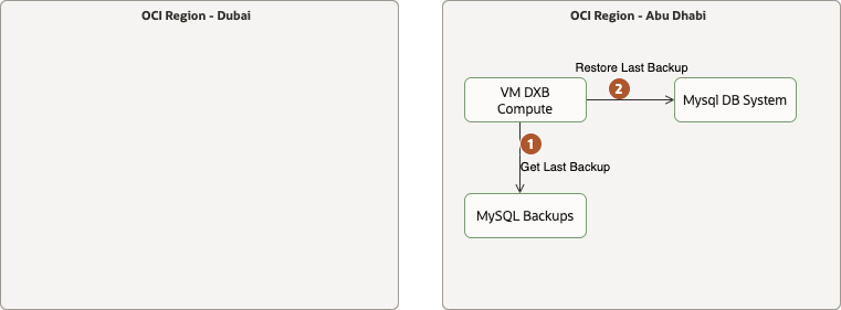

Le diagramme suivant illustre le flux de travail de restauration de la sauvegarde MySQL la plus récente dans la région de secours.
La solution de récupération pour ce déploiement nécessite la récupération après sinistre de pile complète OCI pour exécuter une série de scripts Python personnalisés lors d'une opération de récupération telle qu'un basculement ou une permutation. Les scripts référencés dans ce tutoriel sont fournis par l'équipe de spécialistes en architecture en nuage EMEA et disponibles ici : Récupération après sinistre complète, qui est spécialement adaptée à cette solution de reprise après sinistre.
Ce tutoriel explique comment télécharger les scripts et comment les utiliser dans une tâche ultérieure.

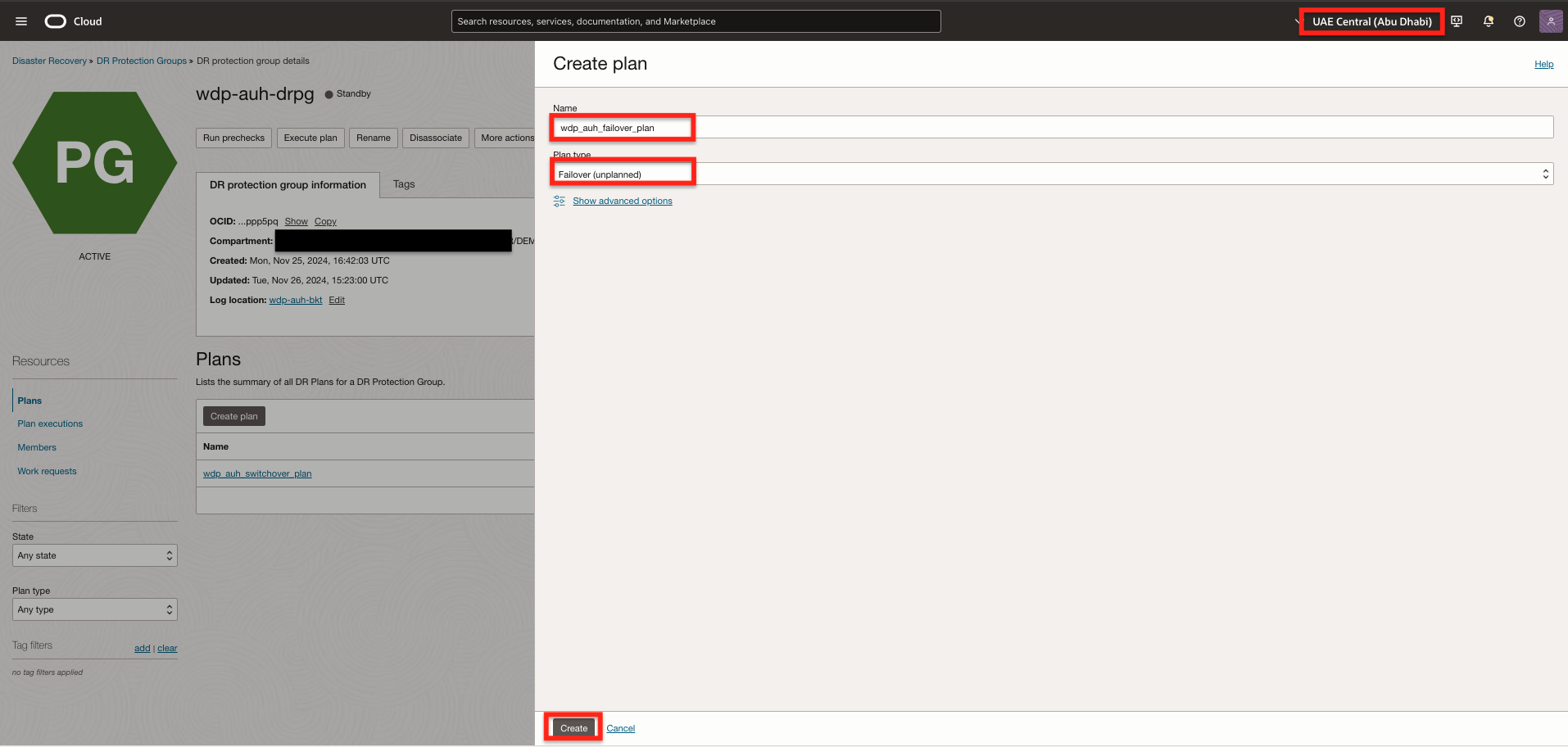

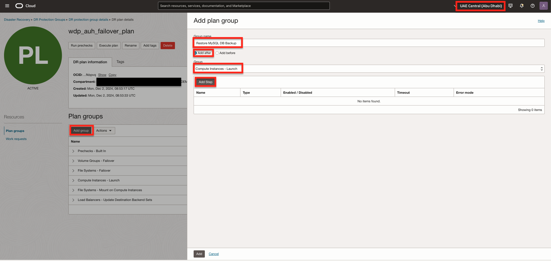

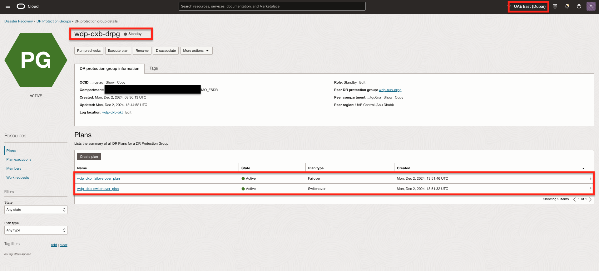

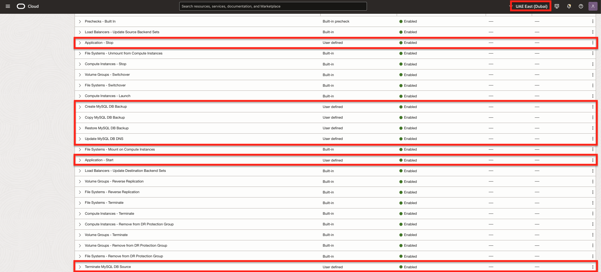

  4. Tâche 4 : Créer des plans RS de base dans la région 2

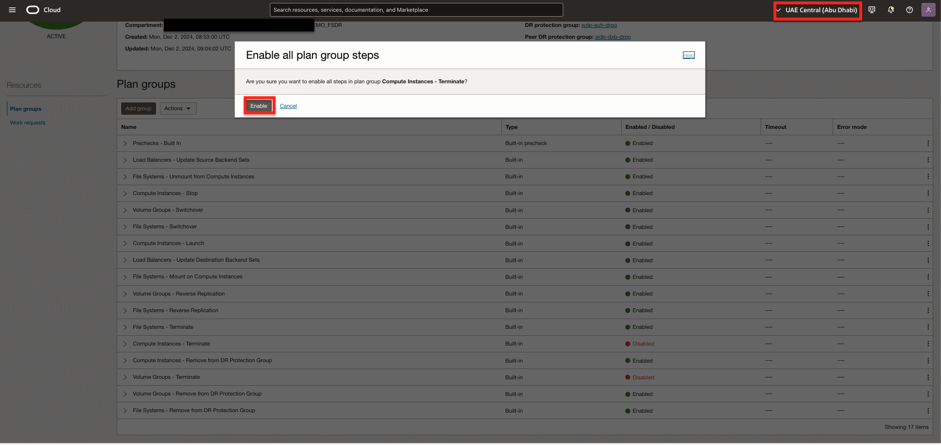

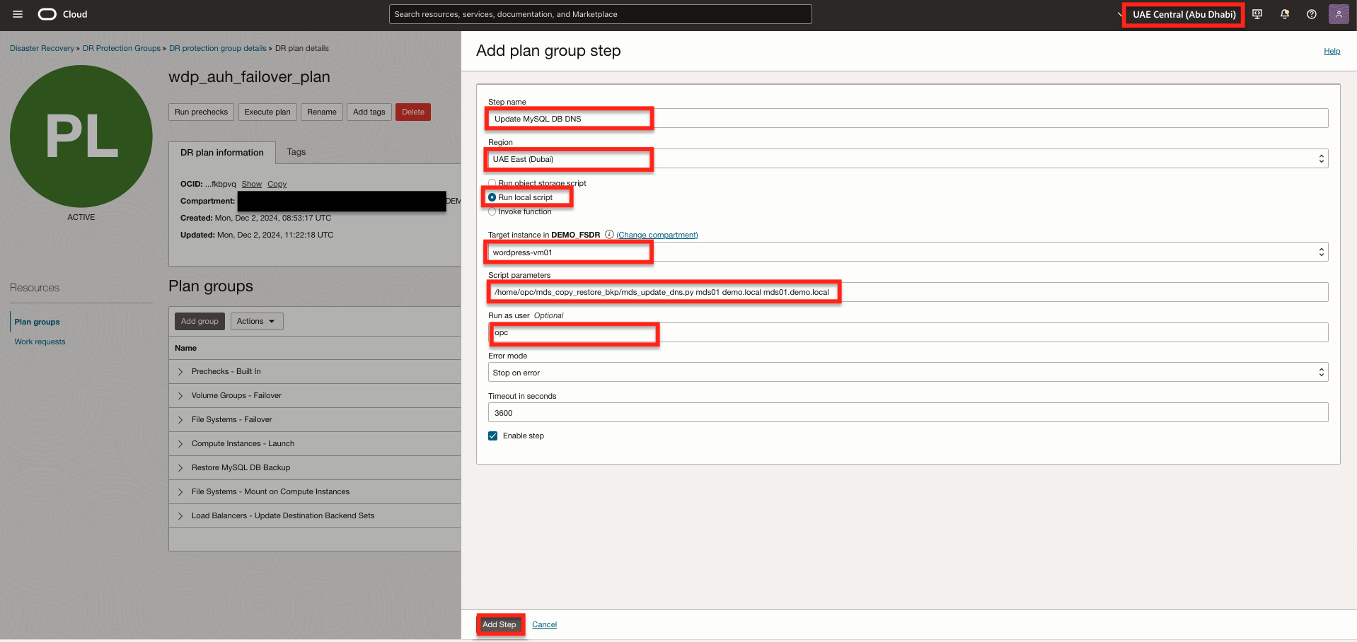

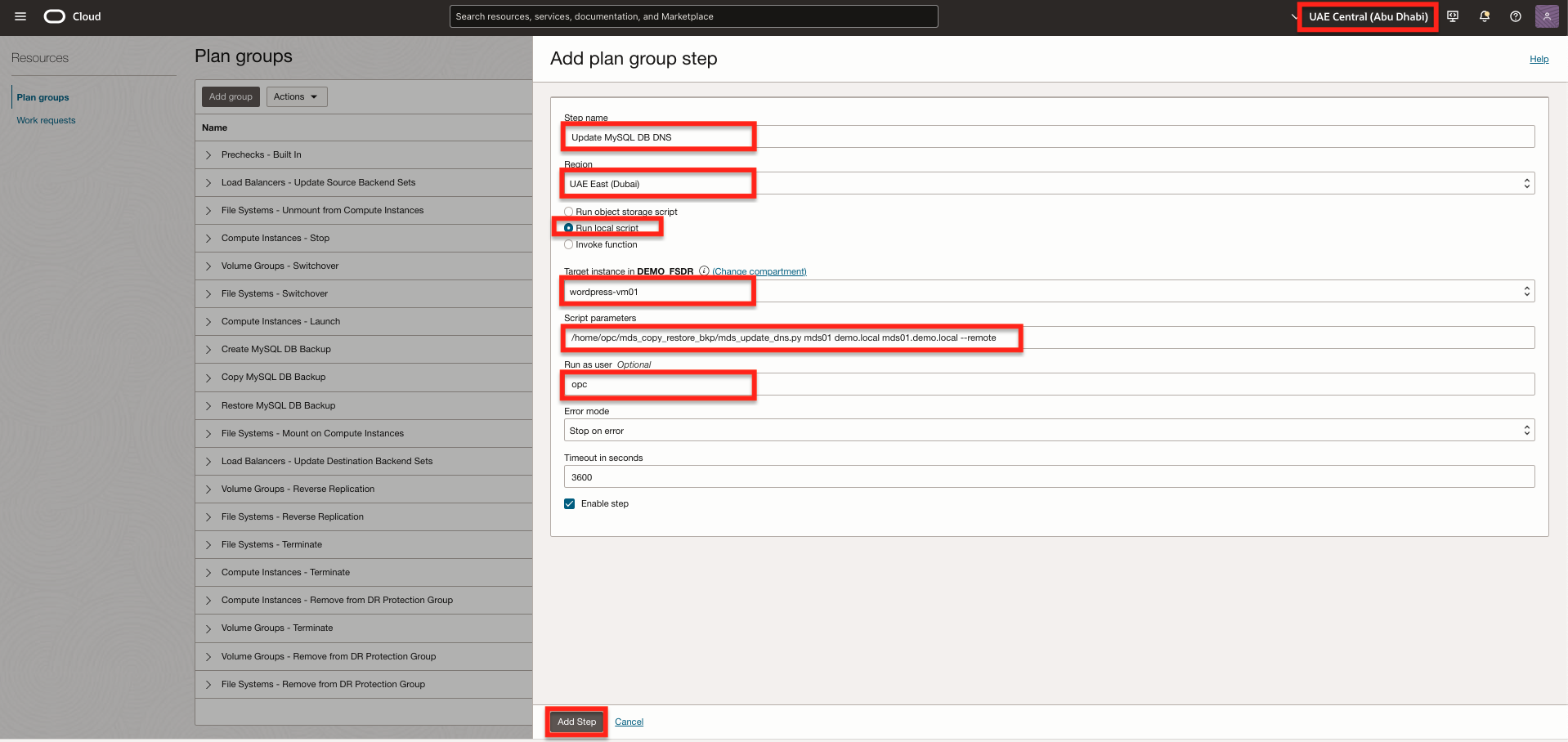

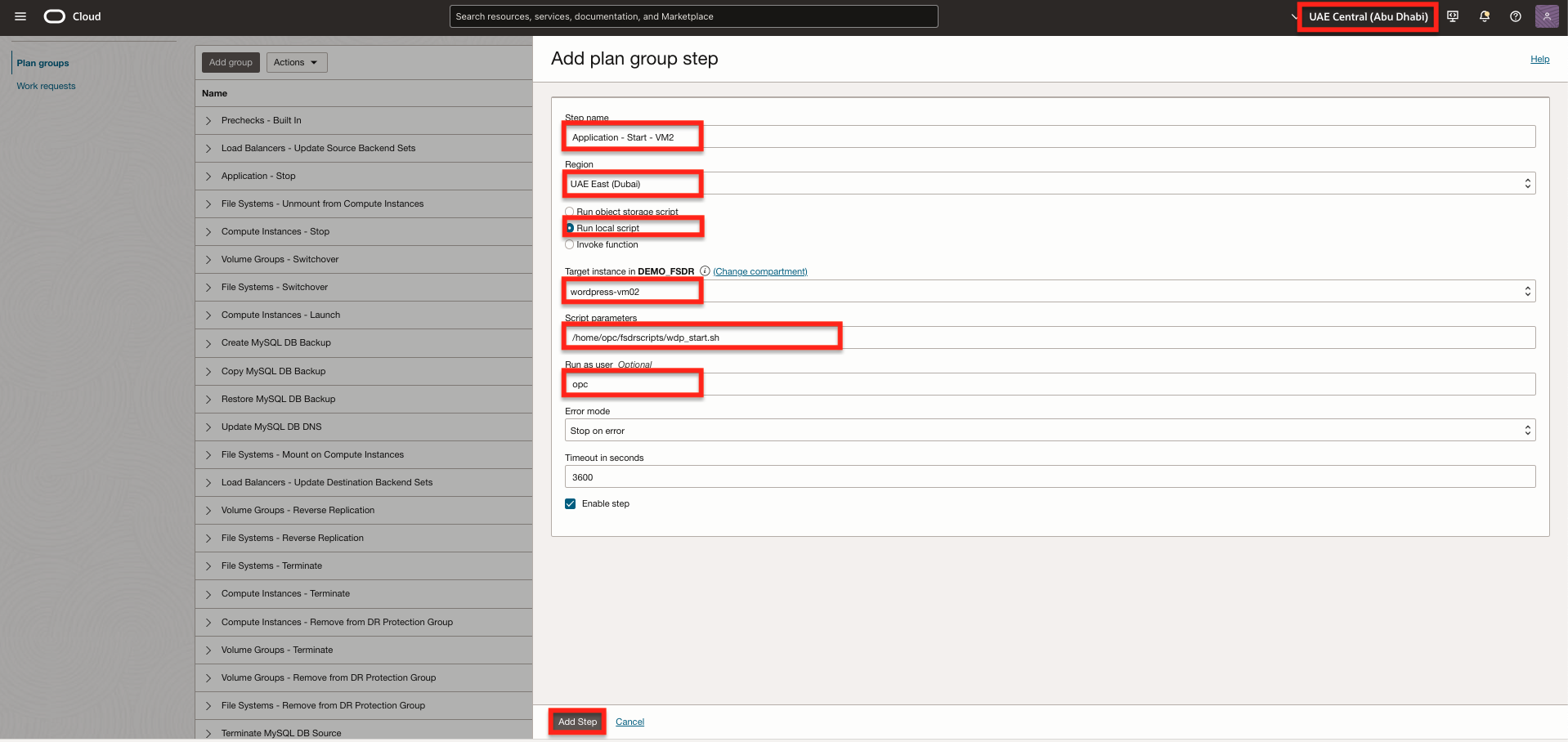

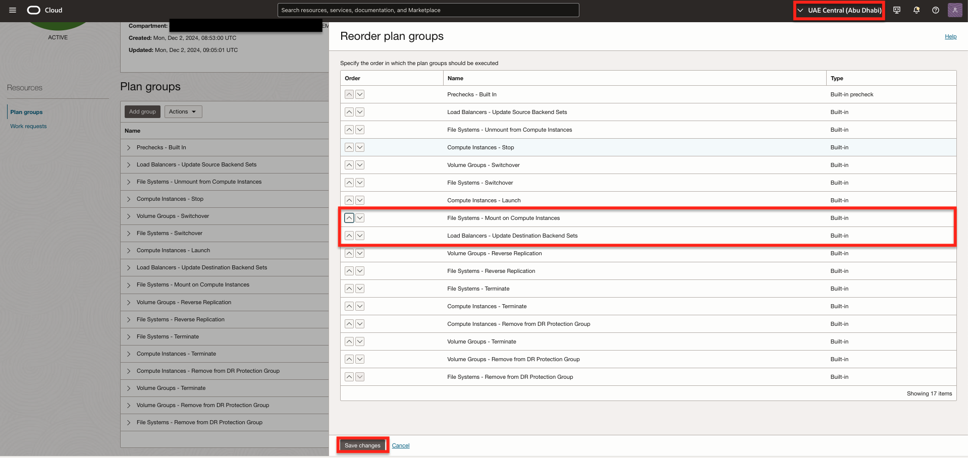

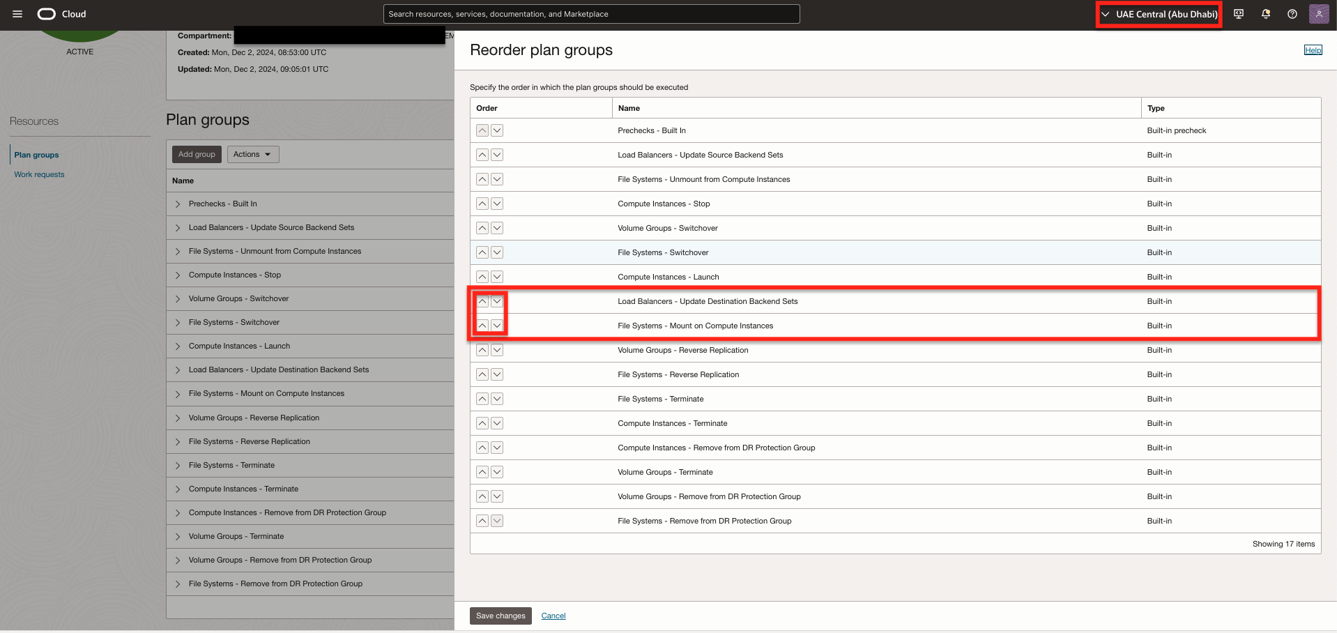

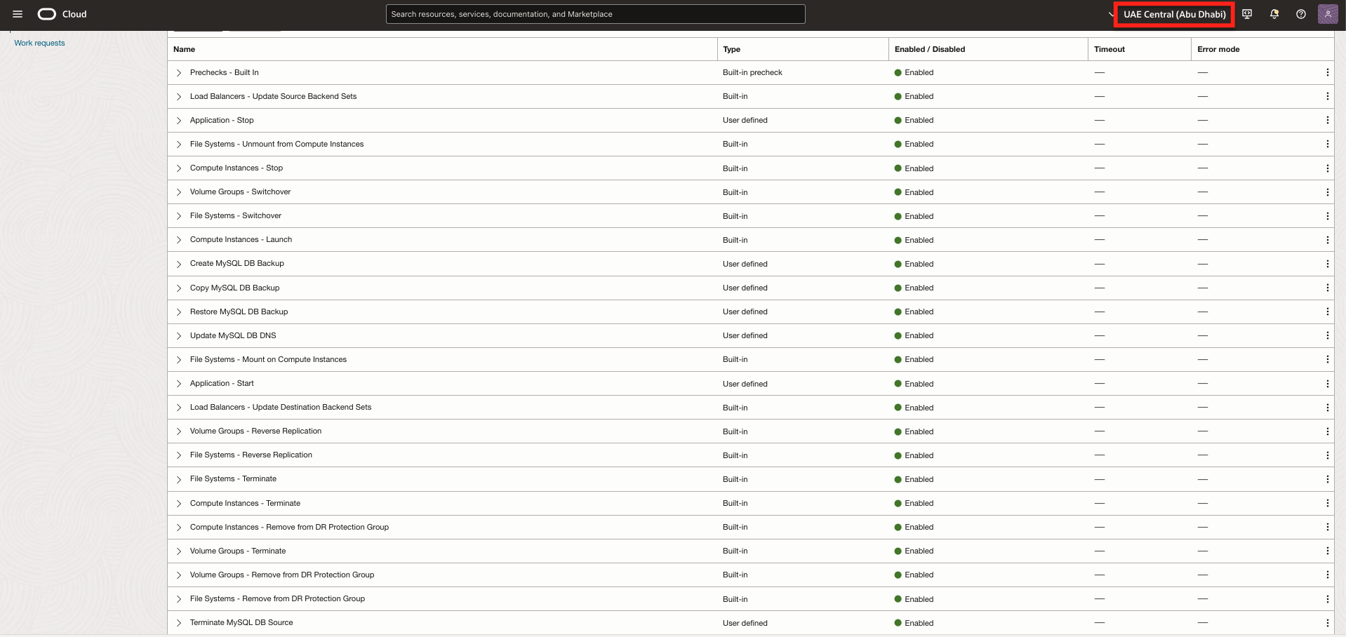

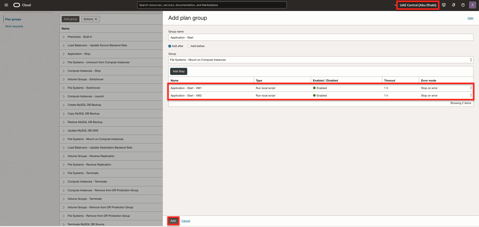

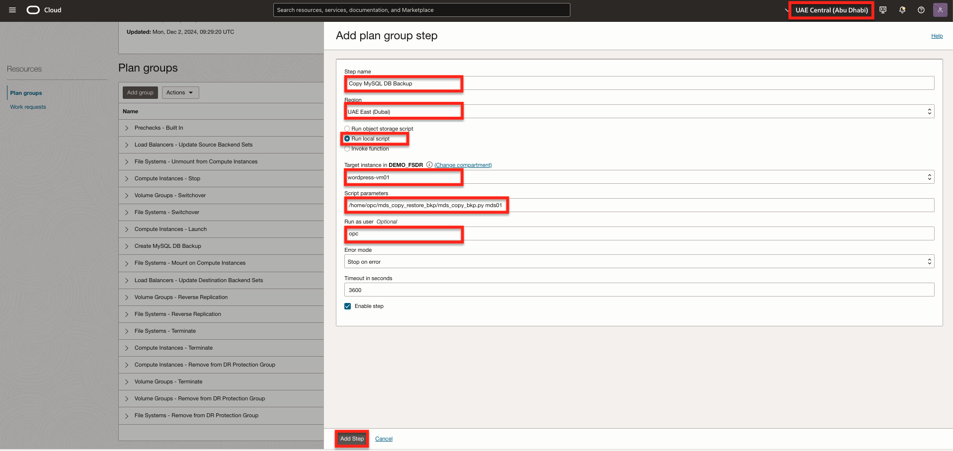

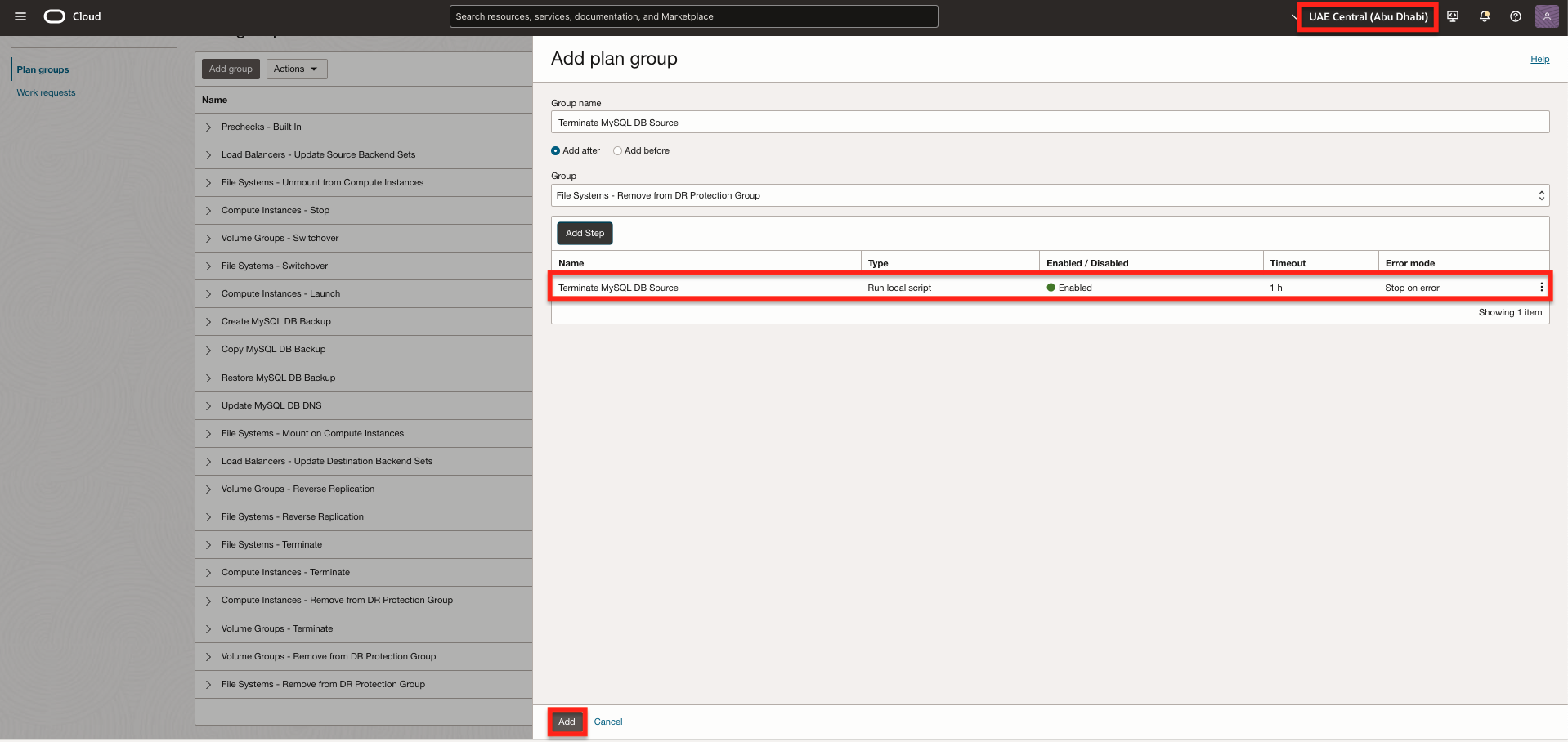

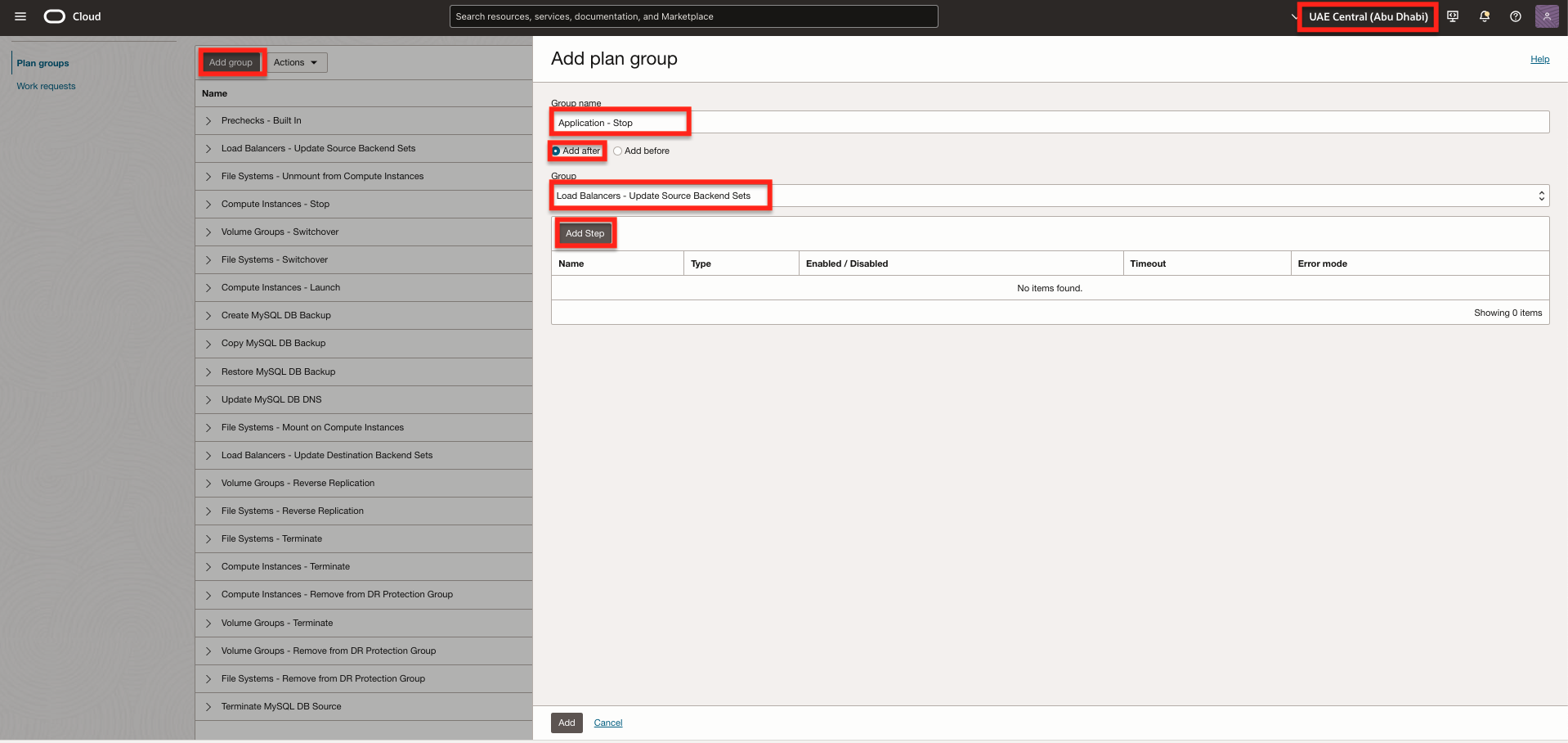

  5. Tâche 5 : Personnaliser le plan de permutation dans la région 2

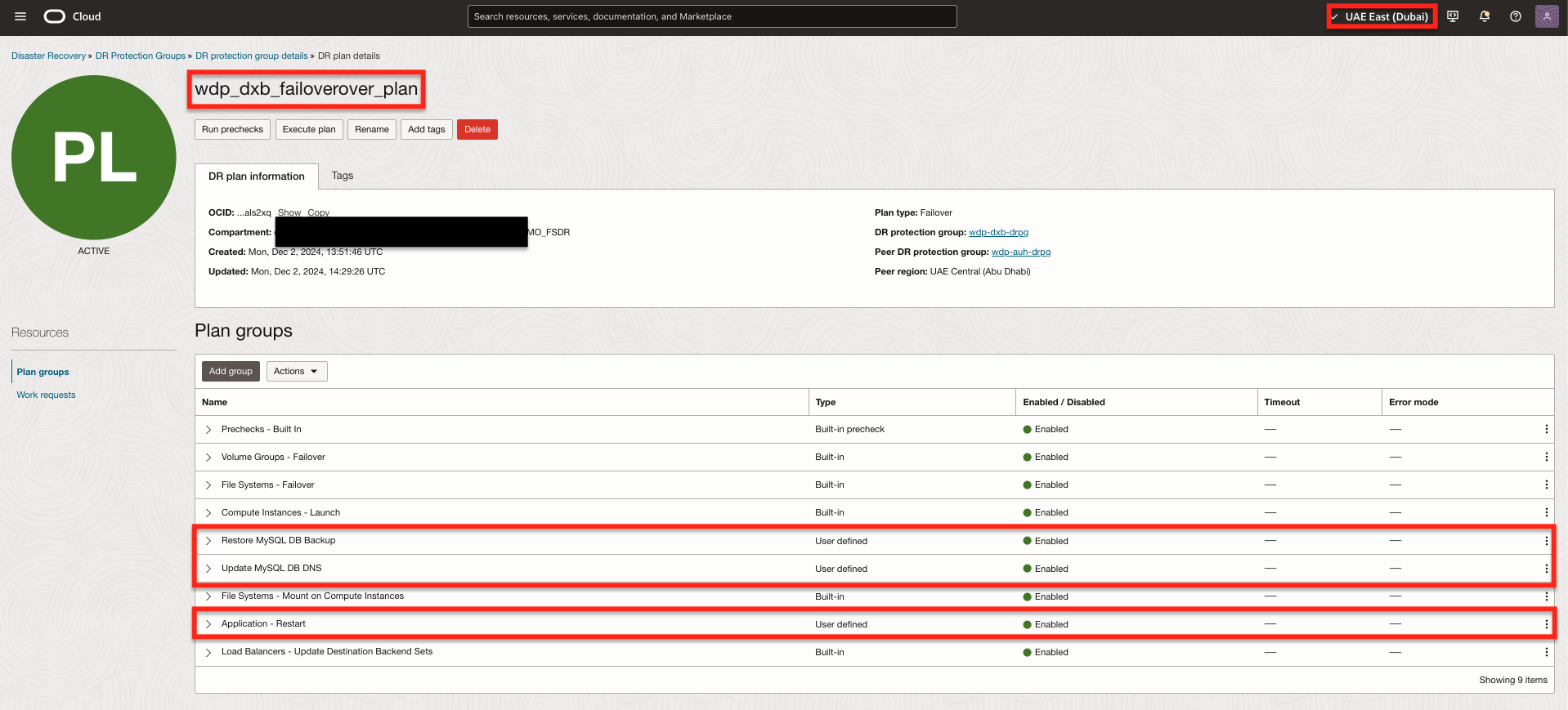

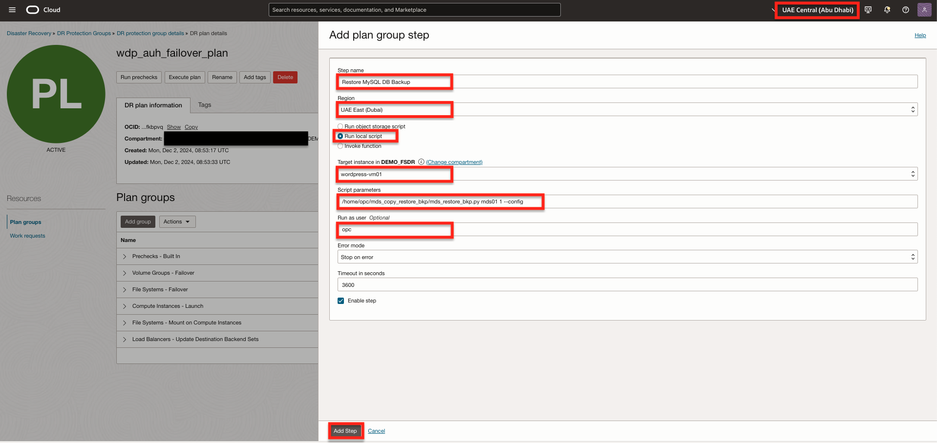

  6. Tâche 6 : Personnaliser le plan de basculement dans la région 2

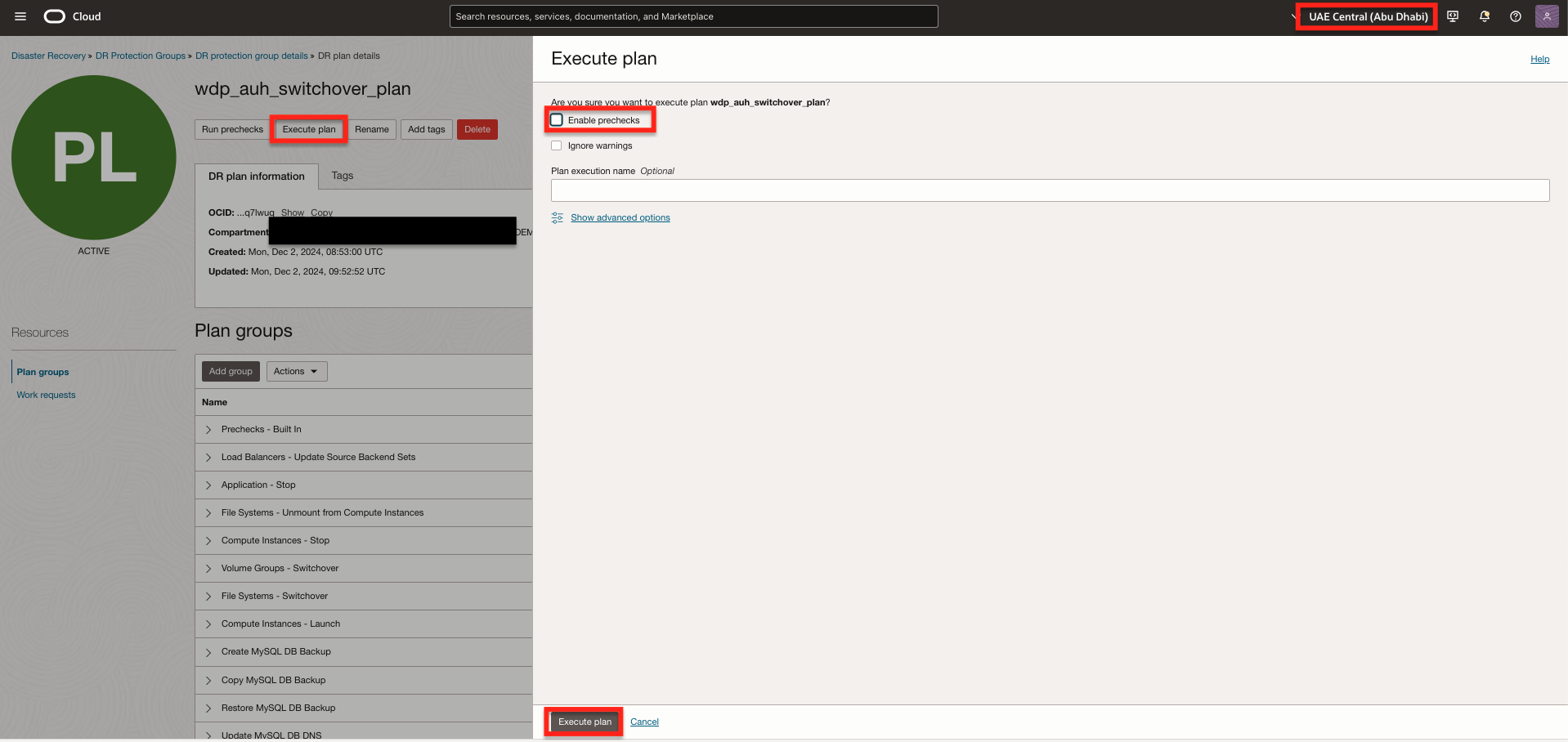

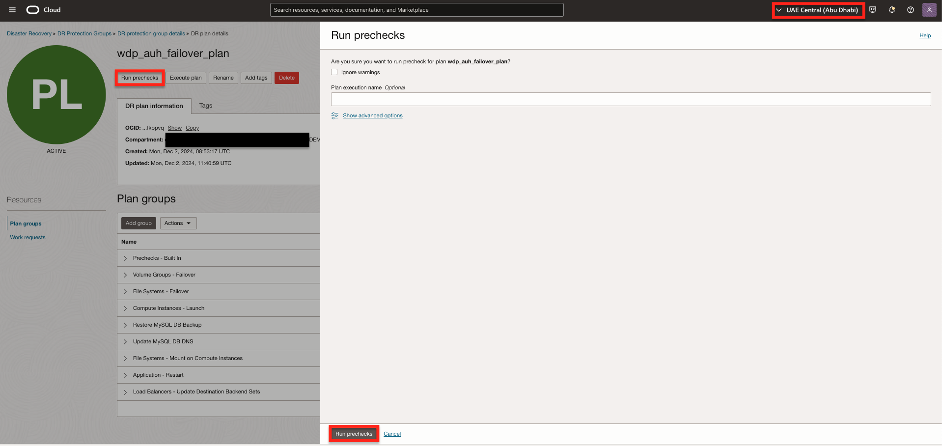

  7. Tâche 7 : Exécuter les vérifications préalables des plans RS dans la région 2

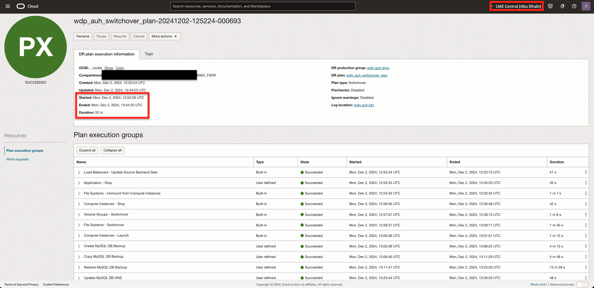

  8. Tâche 8 : Exécuter le plan de permutation dans la région 2

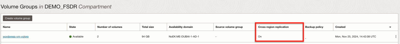

Tâche 1.1 : Créer des groupes de volumes et activer la réplication

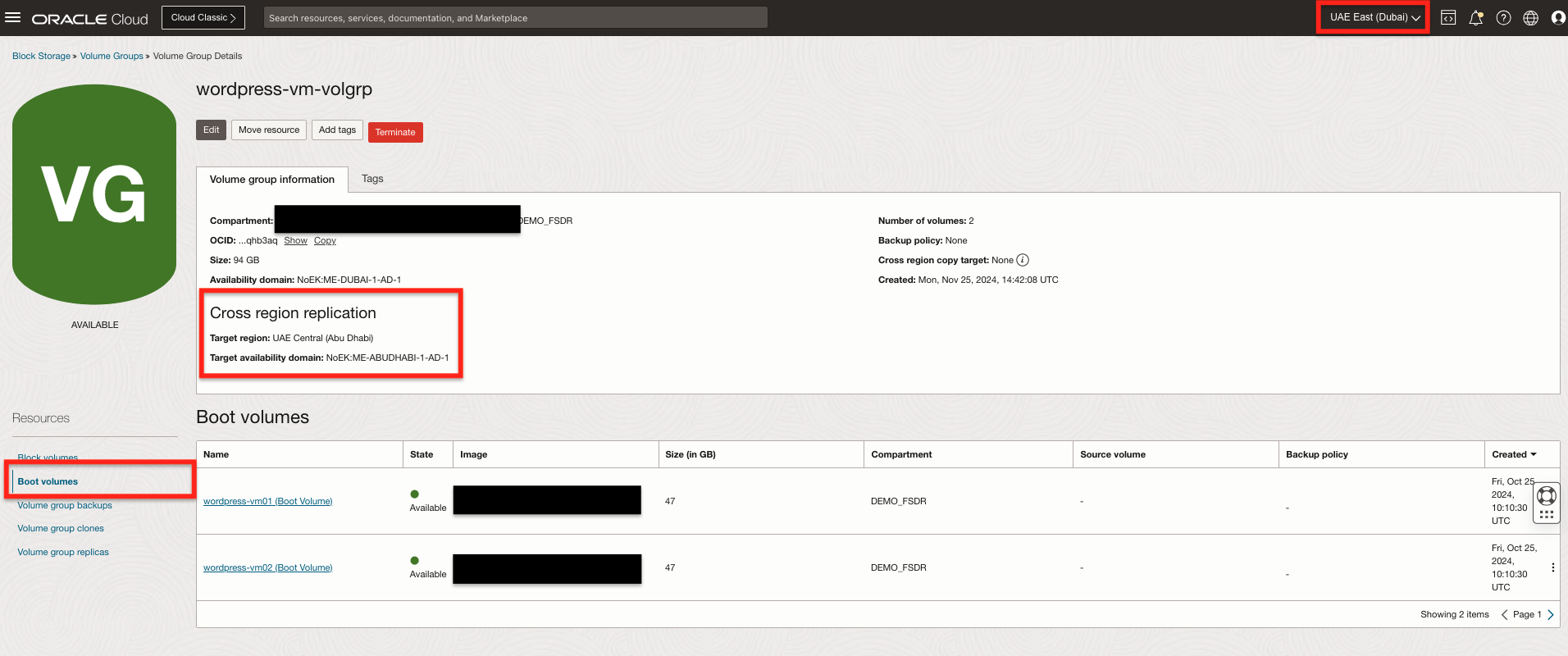

Créez un groupe de volumes pour les machines virtuelles d'application WordPress dans la région 1 et assurez-vous qu'il est répliqué dans la région 2. Assurez-vous que le volume de démarrage de chaque machine virtuelle d'application (WordPress) est membre du groupe de volumes et que le groupe de volumes est répliqué dans la région 2.
L'image suivante illustre l'affichage du groupe de volumes créé, qui inclut les volumes de démarrage des deux machines virtuelles d'application WordPress, avec la réplication activée dans la région 2. Pour plus d'informations, voir Création d'un groupe de volumes.

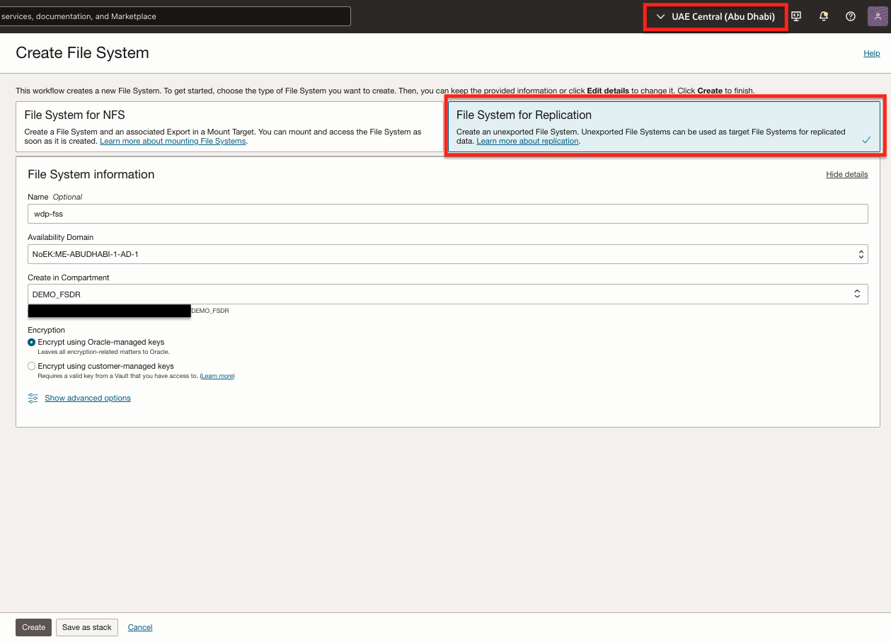

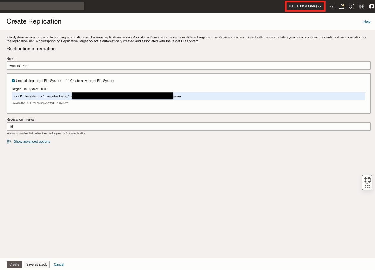

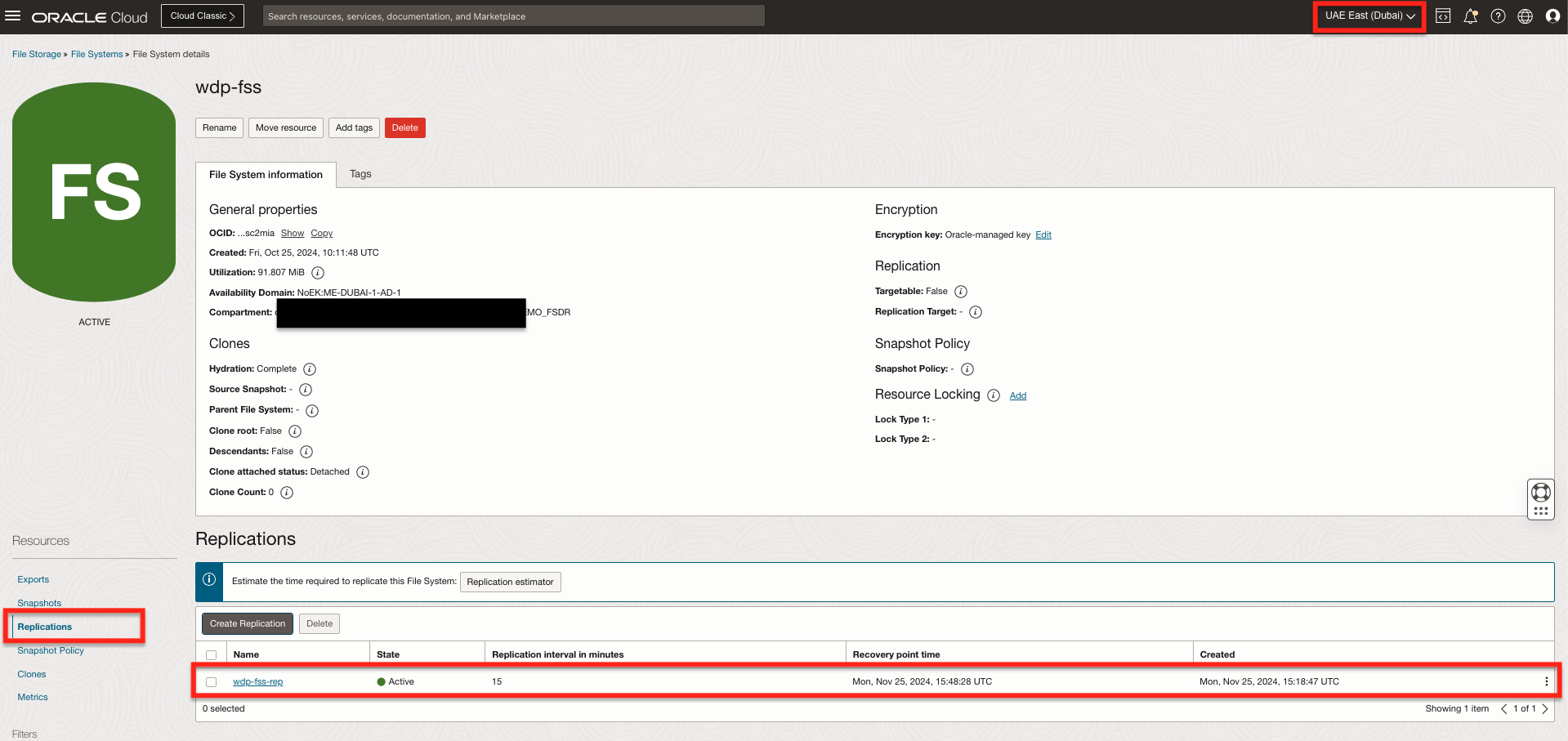

Tâche 1.2 : Activer la réplication du stockage de fichiers pour le contenu WordPress
  1. Dans la région 2, créez un système de fichiers spécifiquement désigné pour la réplication. Ce système de fichiers sera utilisé pour répliquer de façon transparente les données de la région 1 vers la région 2.

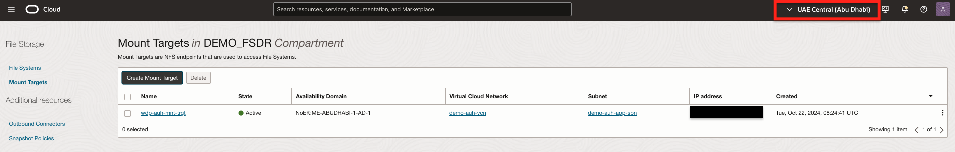

  2. Dans la région 2, créez une cible de montage qui sera utilisée lors du processus de récupération de la région 1 à la région 2.
    fss-create-mount-target.png;
  3. Utilisez le système de fichiers créé à l'étape 1 pour activer et configurer la réplication à partir du stockage de fichiers OCI source dans la région 1.
    L'image suivante illustre les détails de réplication du stockage de fichiers dans la région 2.
Pour plus d'informations, voir Réplication des systèmes de fichiers.

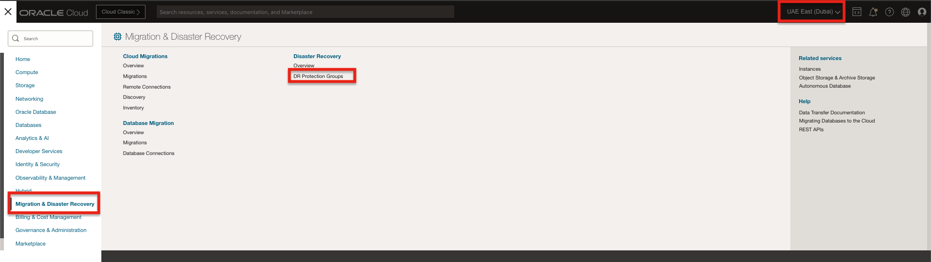

  1. Allez à la console OCI et naviguez jusqu'à Groupes de protection RS, comme illustré à la figure 2.1.
    1. Assurez-vous que le contexte de région OCI est réglé à Région 1 (Dubaï).
    2. Cliquez sur Migration et récupération après sinistre.
    3. Cliquez sur Groupes de protection RS.
    Image 2.1 : Naviguez jusqu'aux groupes de protection RS

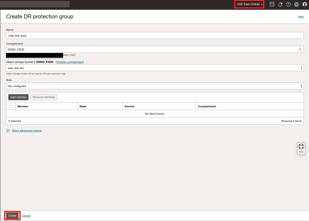

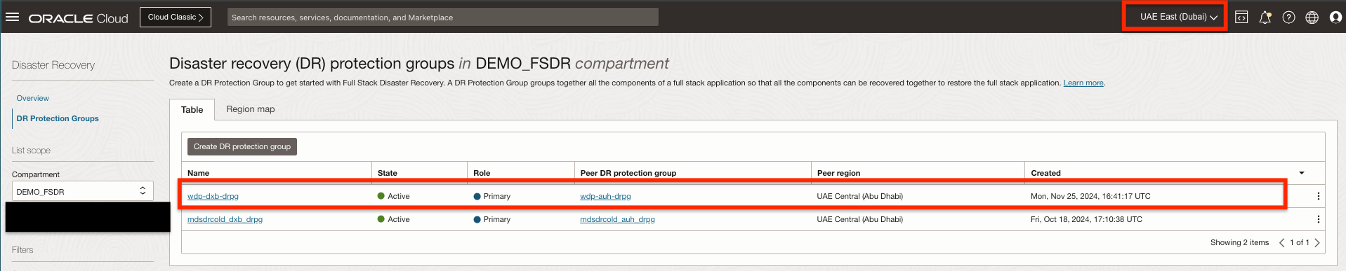

  2. Créez un groupe de protection RS de base (DRPG) dans la région 1, comme le montre la figure 2.2. Le pair, le rôle et les membres seront affectés dans les étapes suivantes.
    1. Sélectionnez le compartiment dans lequel vous souhaitez créer la passerelle DRPG.
    2. Cliquez sur Créer un groupe de protection RS pour ouvrir la boîte de dialogue.
    3. Utilisez un nom significatif pour la passerelle DRPG.
    4. Sélectionnez le seau de stockage d'objets OCI pour les journaux de récupération après sinistre de pile complète OCI.
    5. Cliquez sur Créer.
    Figure 2.2 : Paramètres nécessaires pour créer un groupe de protection RS dans la région 1

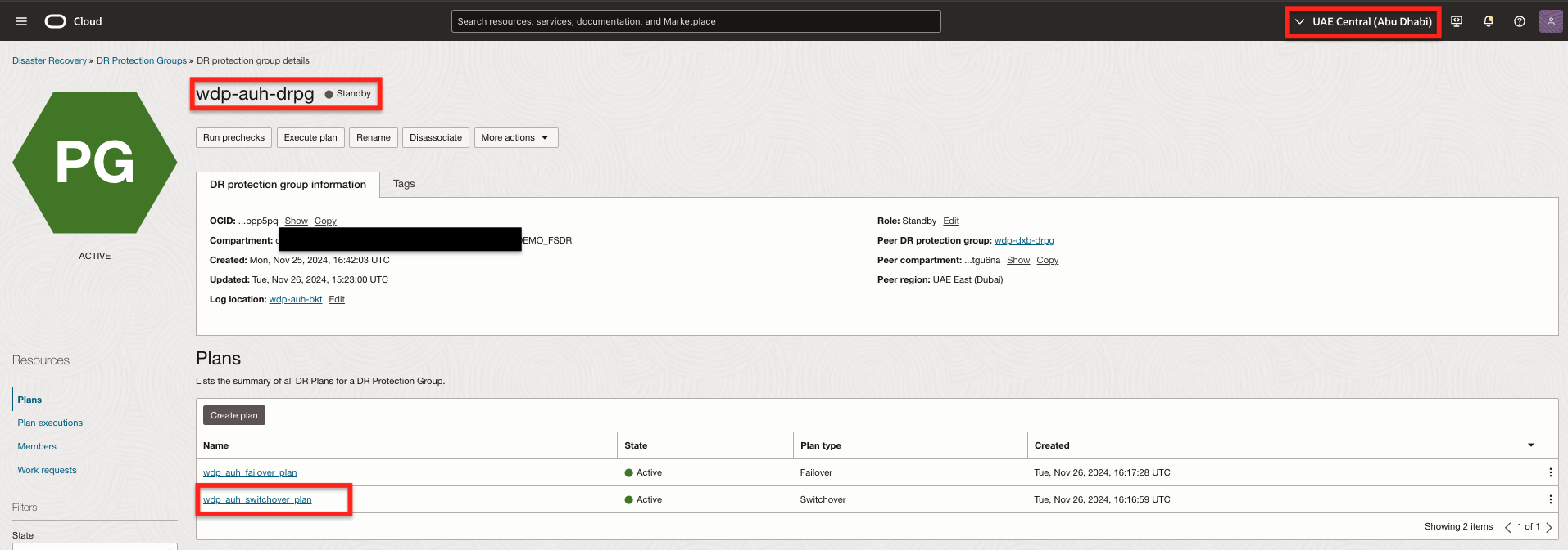

Tâche 2.2 : Créer un groupe de protection dans la région 2

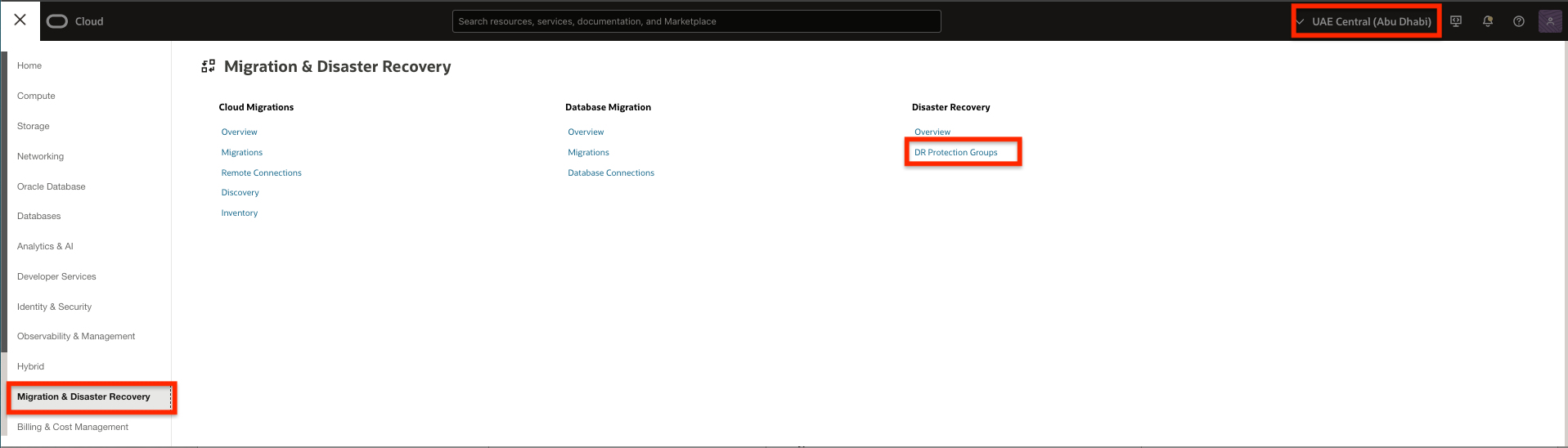

  1. Allez à la console OCI, naviguez jusqu'à Groupes de protection RS, comme illustré à la figure 2.3.
    1. Assurez-vous que le contexte de la région OCI est réglé à Région 2 (Abu Dhabi).
    Image 2.3 : Naviguez jusqu'aux groupes de protection RS

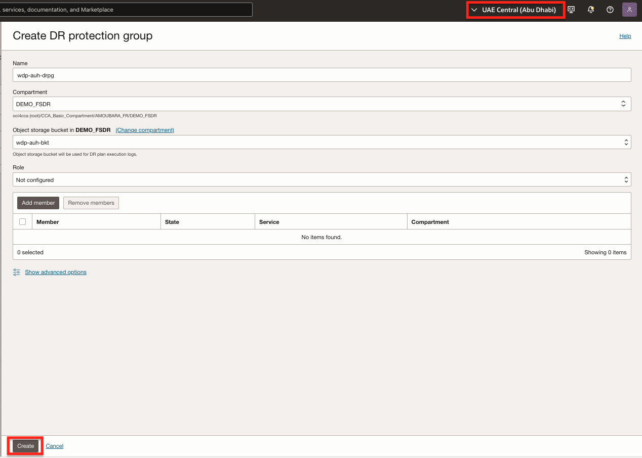

  2. Créez un groupe de protection RS de base (DRPG) dans la région 2, comme le montre la figure 2.4. Le pair, le rôle et les membres seront affectés dans les étapes suivantes.
    Figure 2.4 : Paramètres nécessaires pour créer un groupe de protection RS dans la région 2

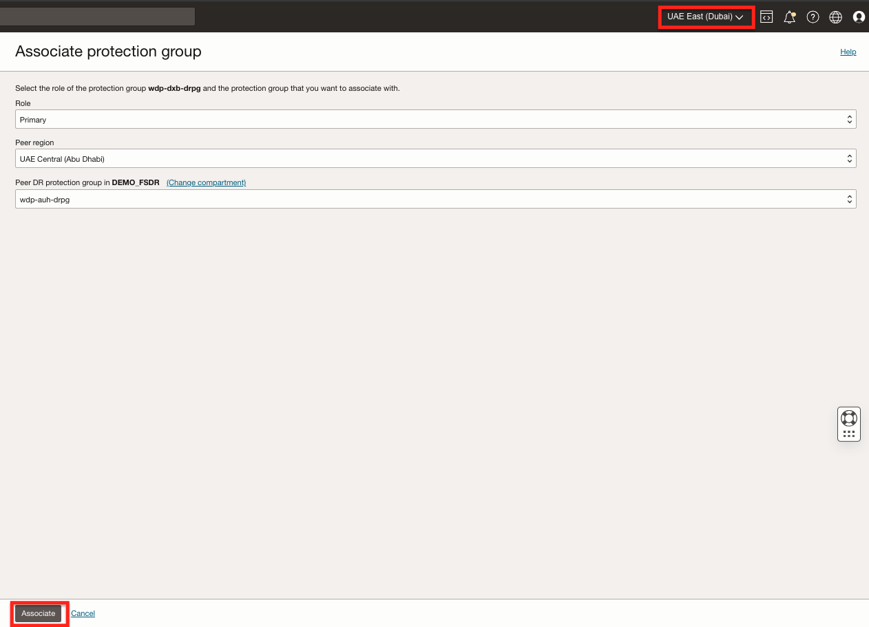

Tâche 2.3 : Associer des groupes de protection dans les régions 1 et 2
Associez les passerelles DRPG de chaque région en tant que pairs les uns des autres et affectez les rôles pairs de base principale et de base de secours. Les rôles de la base principale et de la base de secours sont automatiquement modifiés par la récupération après sinistre de pile complète OCI dans le cadre de toute opération de récupération après sinistre/exécution de plan de récupération après sinistre; il n'est pas nécessaire de gérer les rôles manuellement à tout moment.

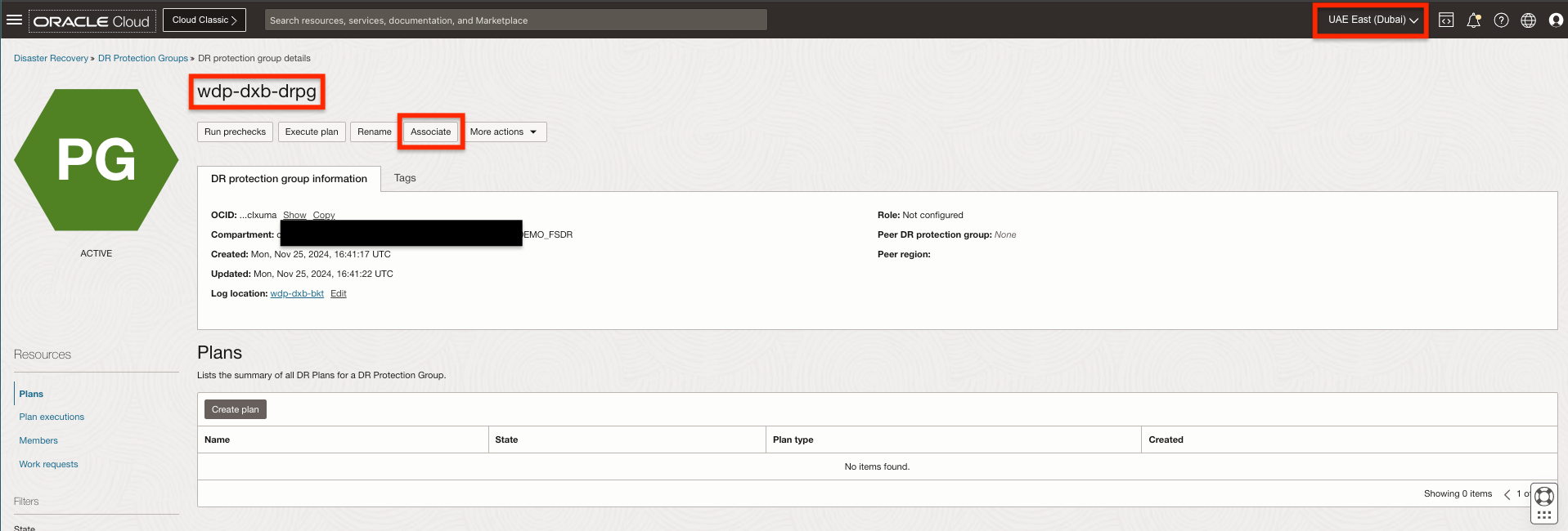

  1. Allez à la page Détails du groupe de protection RS.
    2. Cliquez sur Associer pour lancer le processus.
    drpg-assoc-begin-dxb.png;
    Fig : Commencer l'association DRPG
  2. Entrez les paramètres comme indiqué dans l'image suivante.
    1. Rôle : Sélectionnez le rôle Principal. La récupération après sinistre de pile complète OCI affectera automatiquement le rôle de secours à la région 2.
    2. Région pair : Sélectionnez la région 2 (Abu Dhabi), où l'autre passerelle DRPG a été créée.
    3. Groupe de protection RS pair : Sélectionnez la passerelle DRPG pair qui a été créée.
    4. Cliquez sur Association.
    Fig : Paramètres nécessaires pour associer les passerelles DRPG

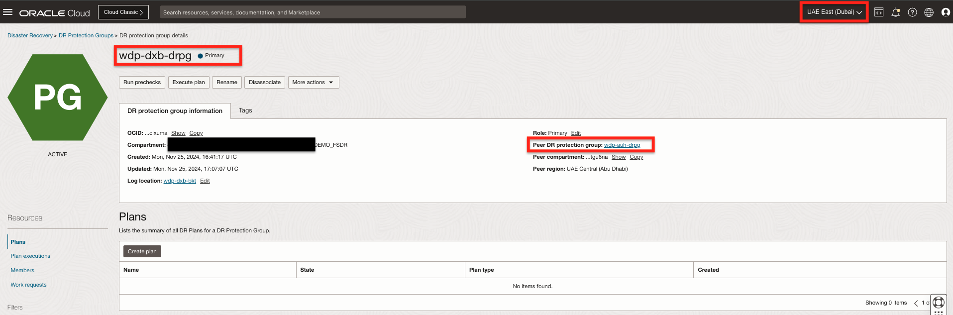

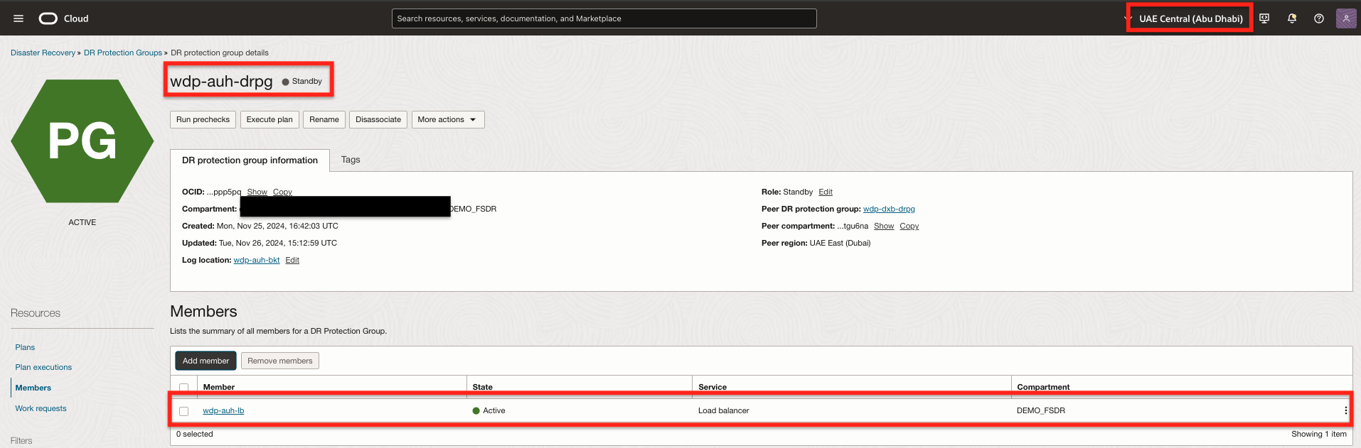

La récupération après sinistre de pile complète OCI affiche quelque chose comme illustré dans l'image suivante, une fois l'association terminée.
  1. Le DRPG principal actuel est Dubaï (région 1).
  2. Le DRPG de secours actuel est Abu Dhabi (région 2).
Fig : Affichage de la relation de pair du point de vue DRPG individuel
Les mêmes informations peuvent être trouvées chaque fois que le contexte/la vue est d'une perspective globale montrant tous les groupes de protection RS comme indiqué dans l'image suivante.
Fig : Affichage de la relation de pair dans la perspective DRPG globale

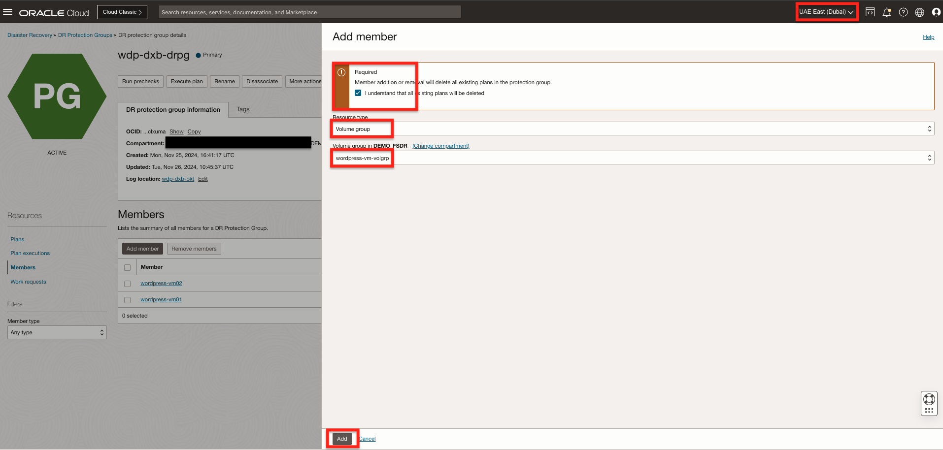

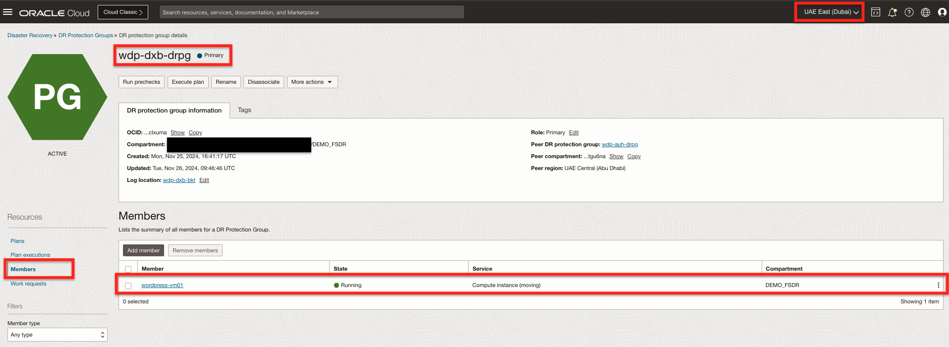

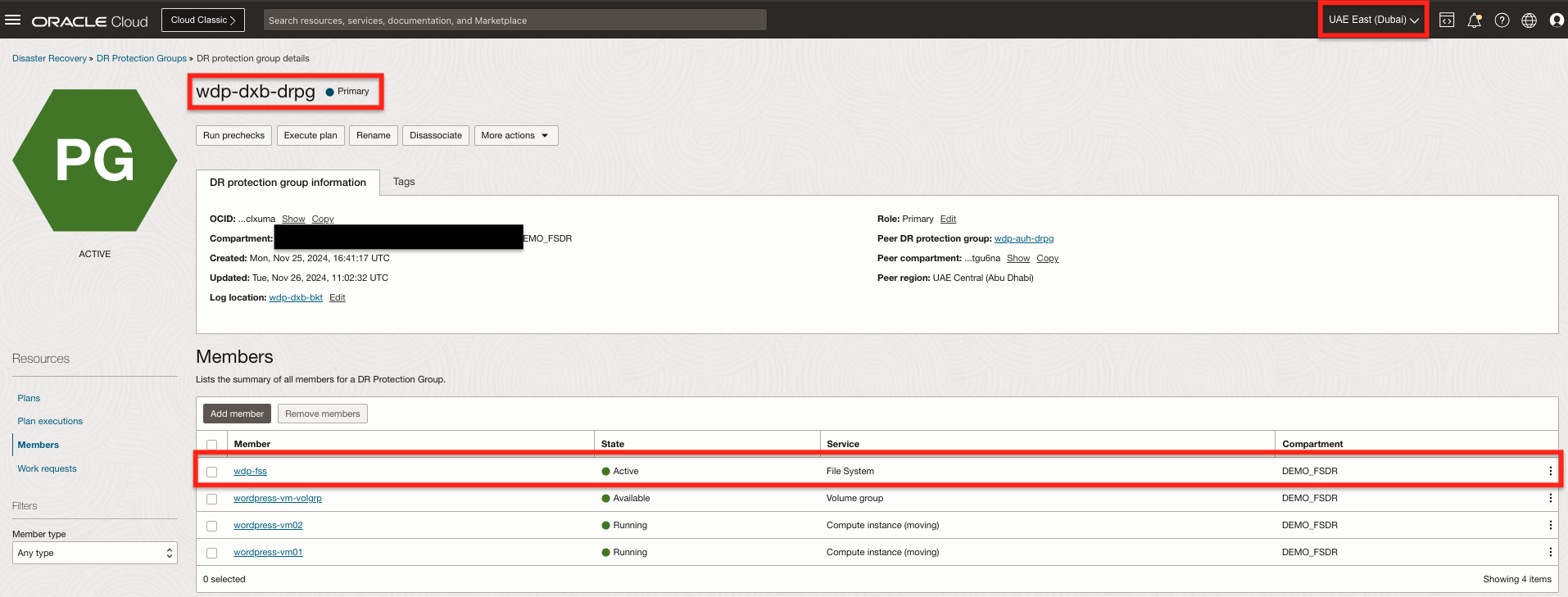

Tâche 3 : Ajouter des membres au groupe de protection RS
Dans cette tâche, nous ajouterons les ressources OCI suivantes à la passerelle DRPG principale de la région 1.
  1. Les deux instances de calcul hébergeant l'application WordPress seront ajoutées en tant que machines virtuelles mobiles. De plus, assurez-vous que la section Systèmes de fichiers des options avancées est correctement configurée.
  2. Groupe de volumes qui contient le volume de démarrage des noeuds de calcul d'application WordPress.
  3. Stockage de fichiers OCI contenant le contenu WordPress.
  4. L'équilibreur de charge principal.

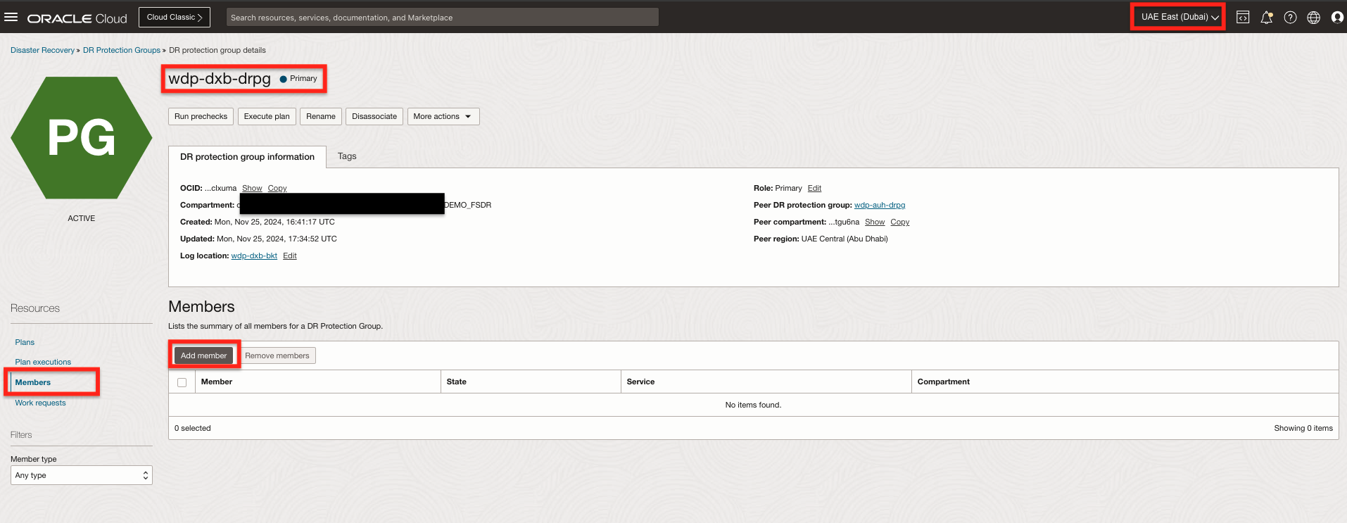

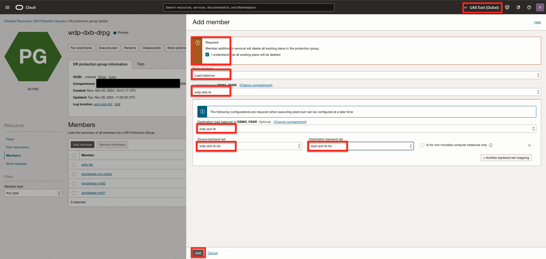

Tâche 3.1 : Ajouter des membres à la passerelle DRPG dans la région 1

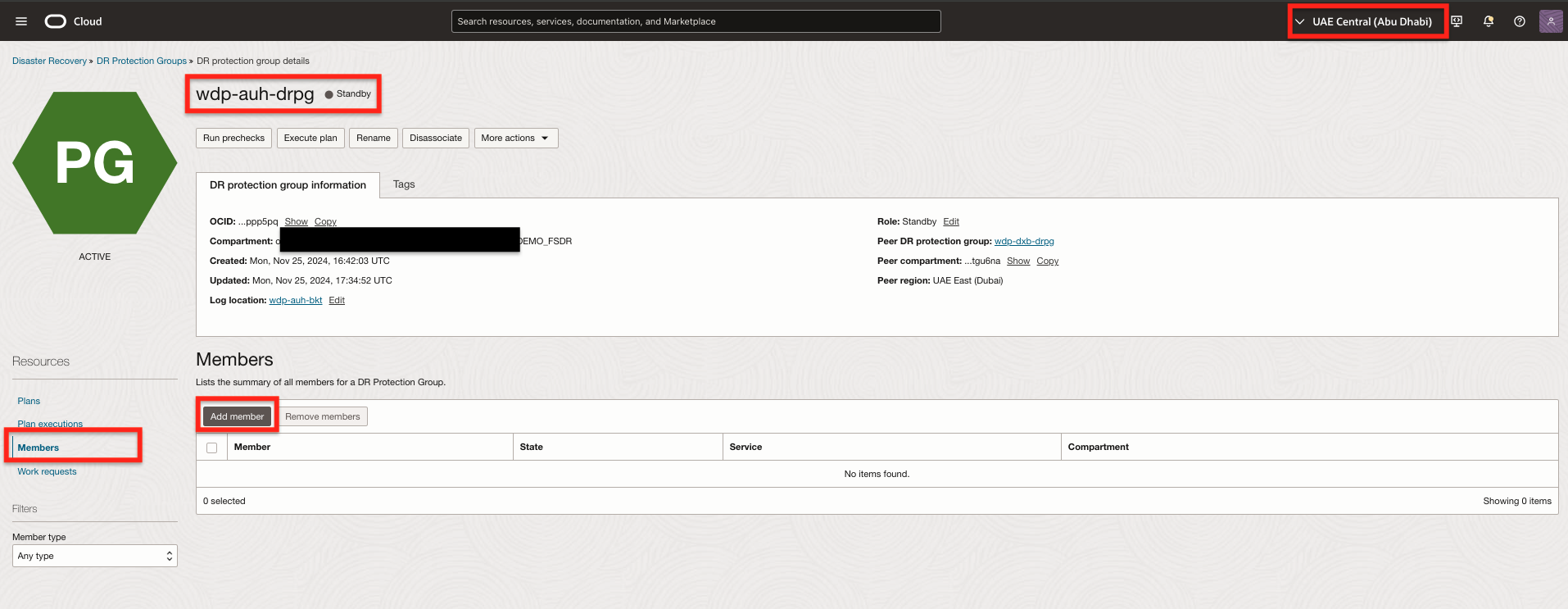

  1. Sélectionnez la passerelle DRPG dans la région 1, comme illustré dans l'image suivante.
    1. Assurez-vous que le contexte de la région OCI est Région 1 (Dubaï).
    2. Sélectionnez la passerelle DRPG dans la région 1.
    3. Sélectionnez Membres.
    4. Cliquez sur Ajouter un membre pour commencer le processus.
    Fig : Comment commencer à ajouter des membres au groupe de protection RS dans la région 1

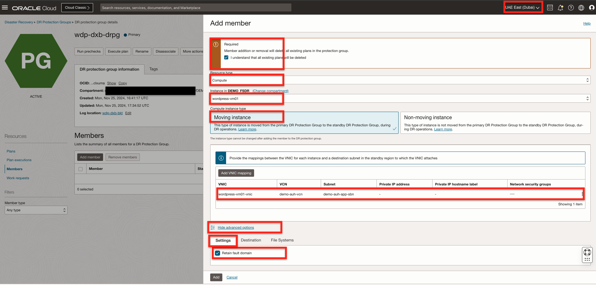

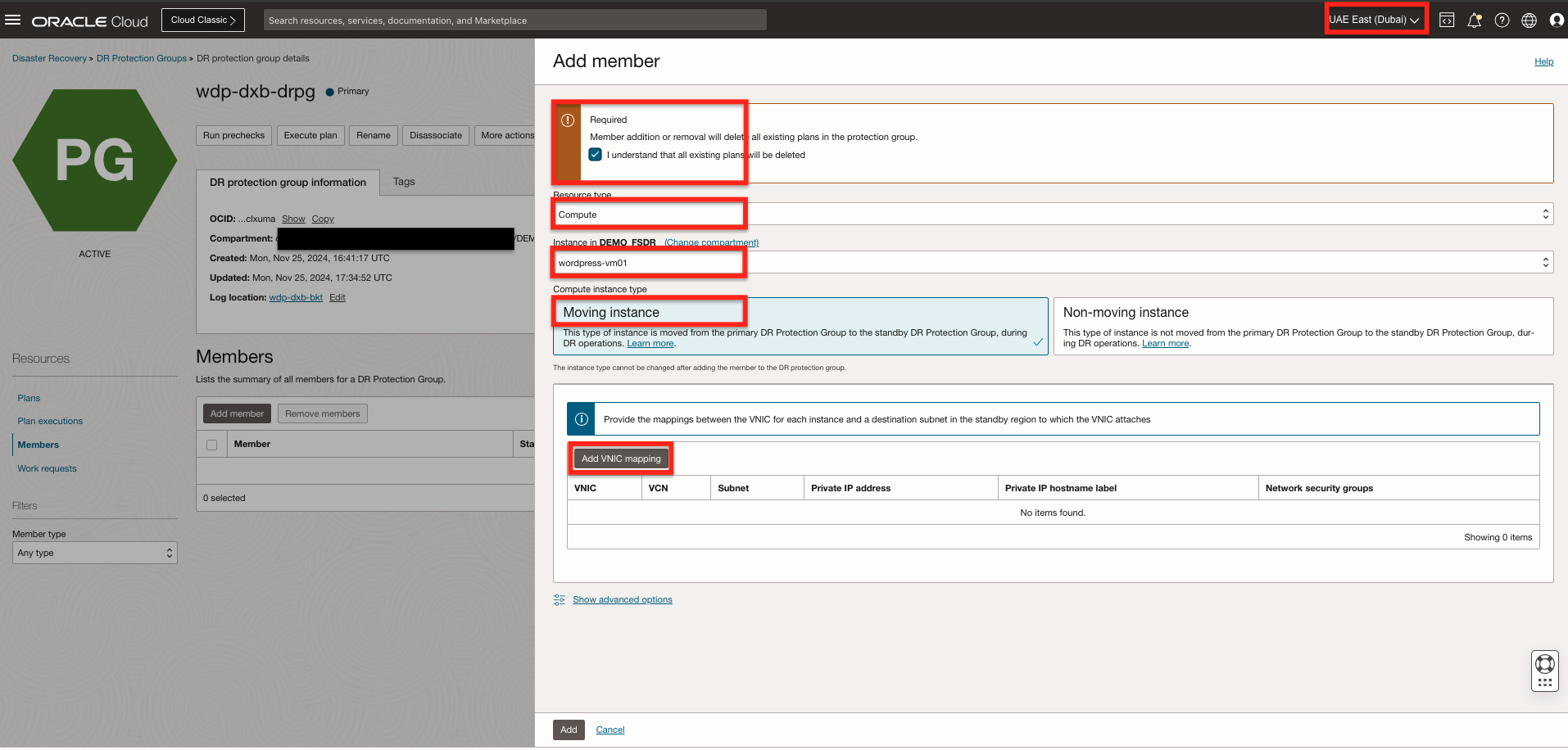

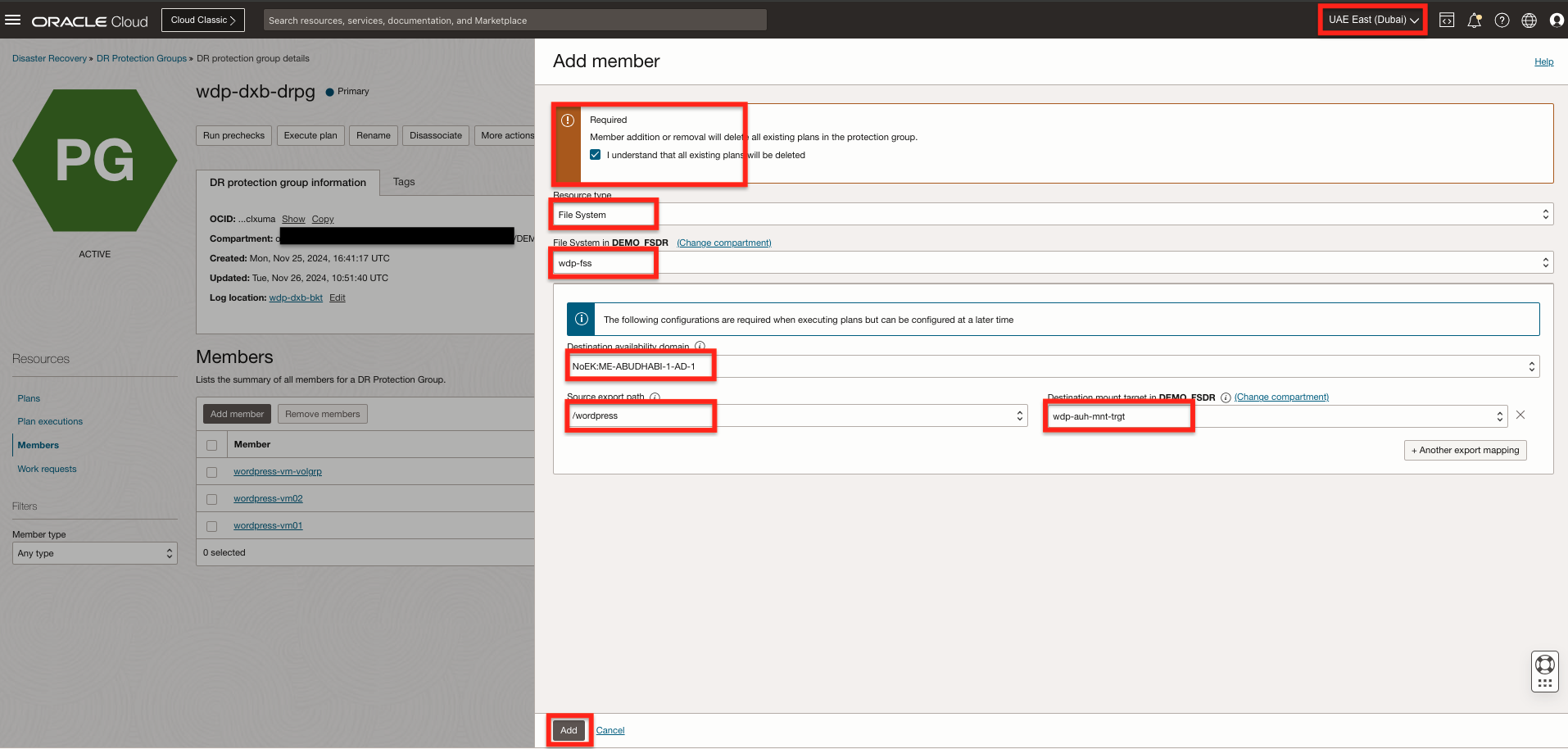

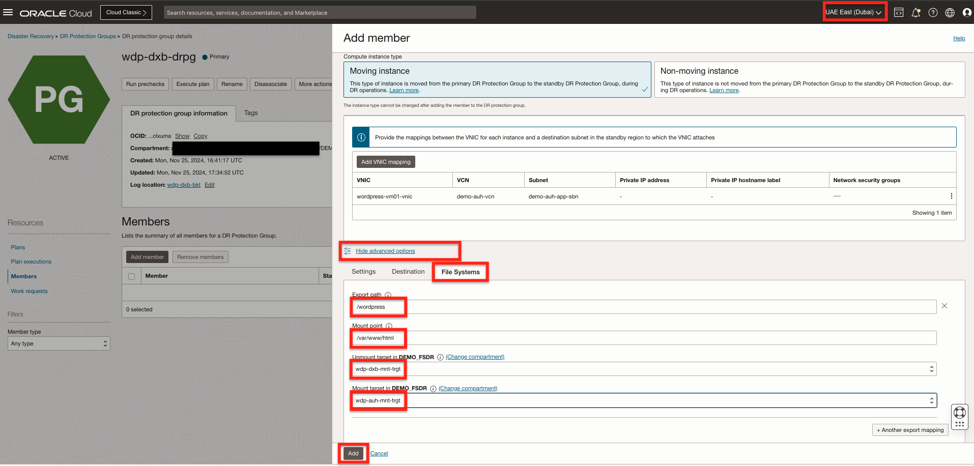

  2. Ajoutez une instance de calcul pour les machines virtuelles d'application WordPress.
    1. Accusez réception de l'avertissement concernant les plans RS.
    2. Entrez le calcul comme type de ressource de membre.
    3. Sélectionnez l'instance de calcul hébergeant l'application WordPress.
    4. Sélectionnez Instance mobile.
    5. Cliquez sur Ajouter un mappage de carte VNIC pour sélectionner le VCN et le sous-réseau à affecter aux cartes VNIC de la région 2 lors d'une récupération.
    6. Cliquez sur Afficher les options avancées.
    7. Dans Paramètres, sélectionnez Conserver le domaine d'erreur.
    8. Dans Systèmes de fichiers, remplissez la section Mappage d'exportation en fonction de votre configuration, comme illustré dans les images suivantes.
    Fig : Paramètres nécessaires pour ajouter la machine virtuelle de l'application WordPress
    Fig : Paramètres nécessaires pour mapper la carte VNIC de la région 2
    Fig : Options avancées, Conserver le domaine d'erreur
    Fig : Mappage des options avancées et des systèmes de fichiers
    Fig : Instance de calcul ajoutée à la passerelle DRPG dans la région 1
    Note : Répétez les sous-étapes précédentes pour toutes les instances de calcul des machines virtuelles d'application WordPress.
    Fig : Deux instances de calcul ajoutées à la passerelle DRPG dans la région 1
  3. Ajoutez le groupe de volumes par blocs contenant le volume de démarrage des machines virtuelles d'application WordPress.
    2. Sélectionnez Groupe de volumes comme type de ressource de membre.
    3. Assurez-vous que le compartiment approprié contenant le groupe de volumes est sélectionné et sélectionnez le groupe de volumes.
    Fig : Paramètres nécessaires pour ajouter le groupe de volumes pour le service de calcul WordPress
    Fig : Groupe de volumes pour le service de calcul WordPress ajouté à la passerelle DRPG dans la région 1
  4. Ajoutez le service de stockage de fichiers OCI qui contient le contenu WordPress.
    2. Sélectionnez Système de fichiers comme type de ressource de membre.
    3. Assurez-vous que le compartiment approprié contenant le système de fichiers est sélectionné et sélectionnez le système de fichiers.
    4. Sélectionnez le domaine de disponibilité de destination à utiliser dans la région 2.
    5. Sélectionnez Chemin d'exportation source pour ce système de fichiers. Ce chemin d'exportation est créé dans la région de destination 2 après la restauration du système de fichiers.
    6. Sélectionnez la cible de montage de destination dans la région 2 utilisée pour créer une exportation pour le système de fichiers restauré.
    Fig : Paramètres nécessaires pour ajouter le système de fichiers pour le contenu WordPress
    Fig : Système de fichiers pour le contenu WordPress ajouté à la passerelle DRPG dans la région 1
  5. Ajoutez un équilibreur de charge OCI.
    Dans cet exemple, nous allons ajouter l'équilibreur de charge en tant que membre de la passerelle DRPG dans la région 1.
    2. Sélectionnez Équilibreur de charge comme type de ressource de membre.
    3. Assurez-vous que les compartiments appropriés sont sélectionnés pour l'équilibreur de charge et sélectionnez celui que vous voulez ajouter.
    4. Sélectionnez l'équilibreur de charge de destination à utiliser dans la région 2.
    5. Sélectionnez Jeu dorsal source, il s'agit du jeu dorsal utilisé par les machines virtuelles d'application WordPress. Un équilibreur de charge OCI peut être partagé entre plusieurs applications et plusieurs jeux dorsaux peuvent être configurés. Lors d'une permutation RS, seule la configuration des jeux dorsaux spécifiés ici sera déplacée vers la région de secours.
    6. Sélectionnez Jeu dorsal de destination. Il s'agit du jeu dorsal vide créé dans la région 2.
    Fig : Paramètres nécessaires pour ajouter un équilibreur de charge
    Fig : Équilibreur de charge ajouté à la passerelle DRPG dans la région 1
Tâche 3.2 : Ajouter des membres à la passerelle DRPG dans la région 2
  1. Sélectionnez la passerelle DRPG dans la région 2, comme illustré dans l'image suivante.
    1. Assurez-vous que le contexte de la région OCI est la région 1 (Abu Dhabi).
    2. Sélectionnez la passerelle DRPG dans la région 2.
    Fig : Comment commencer à ajouter des membres au groupe de protection RS dans la région 2
  2. Ajoutez un équilibreur de charge OCI.
    Dans cet exemple, nous ajouterons l'équilibreur de charge en tant que membre de la passerelle DRPG dans la région 2.
    3. Assurez-vous que le compartiment correct pour l'équilibreur de charge est sélectionné et sélectionnez l'équilibreur de charge à ajouter.
    4. Sélectionnez l'équilibreur de charge de destination à utiliser dans la région 1.
    6. Sélectionnez Jeu dorsal de destination, ce jeu dorsal est créé dans la région 2.
    Fig : Équilibreur de charge ajouté à la passerelle DRPG dans la région 2
Dans cette tâche, nous allons créer les plans initiaux de permutation et de basculement associés au groupe de protection RS de secours dans la région 2 (Abu Dhabi).
L'objectif de ces plans est de faire passer de façon transparente la charge de travail de la région principale (Région 1) à la région de secours (Région 2). Dans le cadre d'une opération de récupération après sinistre, les rôles des groupes de protection de récupération après sinistre dans les deux régions sont automatiquement inversés : le groupe de protection dans la région 1 devient la base de secours, tandis que le groupe de protection dans la région 2 assume le rôle principal à la suite d'un basculement ou d'une permutation.
La récupération après sinistre de pile complète OCI préalimentera ces plans avec des étapes intégrées dérivées des ressources membres ajoutées lors des tâches précédentes. Ces plans seront ensuite personnalisés pour gérer les tâches propres à Oracle HeatWave MySQL pendant le processus de récupération.
Les plans de permutation sont toujours créés au sein du groupe de protection qui détient le rôle de base de secours. Puisque la Région 2 (Abu Dhabi) est actuellement le groupe de protection de secours, nous allons commencer à créer les plans là-bas.
Tâche 4.1 : Créer des plans RS
  1. Créez un plan de base en sélectionnant la passerelle DRPG dans la région 2 (Abu Dhabi)
    1. Assurez-vous que le contexte de la région OCI est la région 2 (Abu Dhabi).
    2. Sélectionnez la passerelle DRPG de secours dans la région 2.
    3. Sélectionnez Plans.
    4. Cliquez sur Créer un plan pour lancer le processus.
    Fig : Comment commencer à créer des plans RS de base dans la région 2

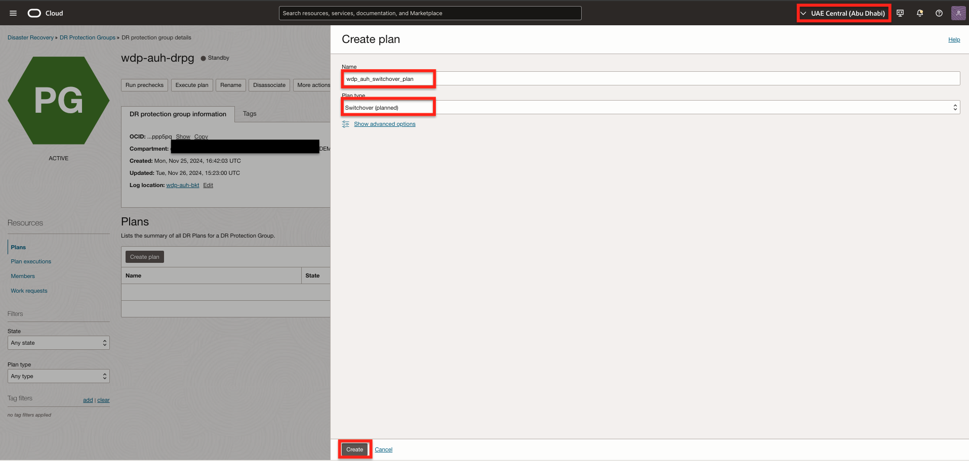

  2. Créez un plan de permutation.
    1. Entrez un nom simple mais significatif pour le plan de permutation. Le nom doit être aussi court que possible mais facile à comprendre en un coup d'œil pour aider à réduire la confusion et l'erreur humaine pendant une crise.
    2. Sélectionnez Type de plan comme Permutation (planifiée).
    Fig : Paramètres nécessaires pour créer un plan de permutation RS

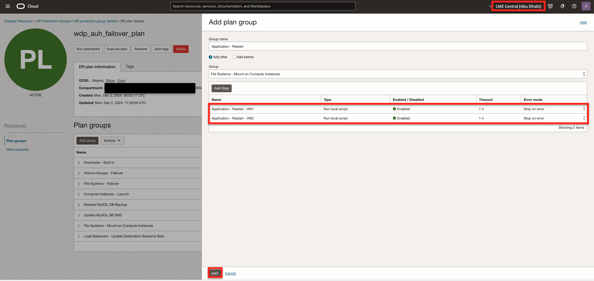

  3. Créez un plan de basculement.
    Suivez le même processus pour créer un plan de basculement de base, comme illustré dans l'image suivante.
    1. Entrez le nom du plan de basculement, simple mais significatif. Le nom doit être aussi court que possible mais facile à comprendre en un coup d'œil pour aider à réduire la confusion et l'erreur humaine pendant une crise.
    2. Sélectionnez Type de plan comme Basculement (non planifié).
    Fig : Paramètres nécessaires pour créer un plan de basculement RS

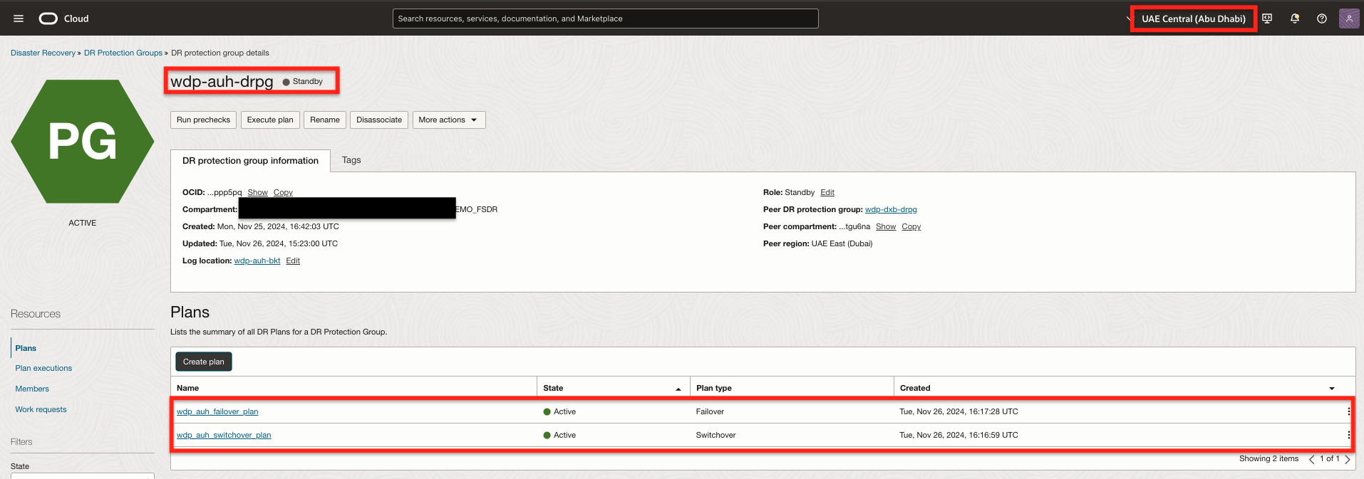

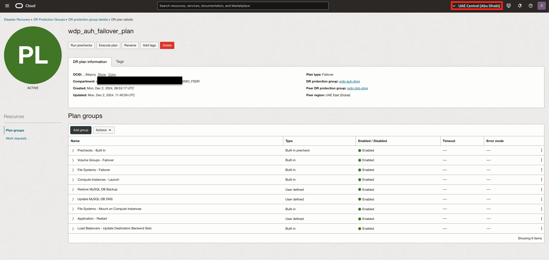

Le groupe de protection RS de secours dans la région 2 doit maintenant avoir les deux plans RS comme indiqué dans l'image suivante. Ceux-ci traiteront les charges de travail de transition de la région 1 à la région 2. Vous allez créer des plans similaires dans la région 1 pour transférer les charges de travail de la région 2 vers la région 1 dans une tâche ultérieure.
Fig : Affichage des deux plans RS de base qui doivent exister dans la région 2 avant de poursuivre
Les plans de récupération après sinistre de base créés dans la tâche 4 contiennent des étapes préalimentées pour les tâches de récupération qui sont intégrées à la récupération après sinistre de pile complète OCI et ne contiennent rien pour gérer les tâches de récupération propres à Oracle HeatWave MySQL. Cette tâche explique comment ajouter des groupes de plans RS personnalisés définis par l'utilisateur et les étapes de gestion des tâches à effectuer lors d'une permutation :
Tâche 5.1 : Sélectionner le plan de permutation
Accédez au plan de permutation créé dans la tâche 4.
Fig : Comment commencer à personnaliser le plan de permutation dans la région 2

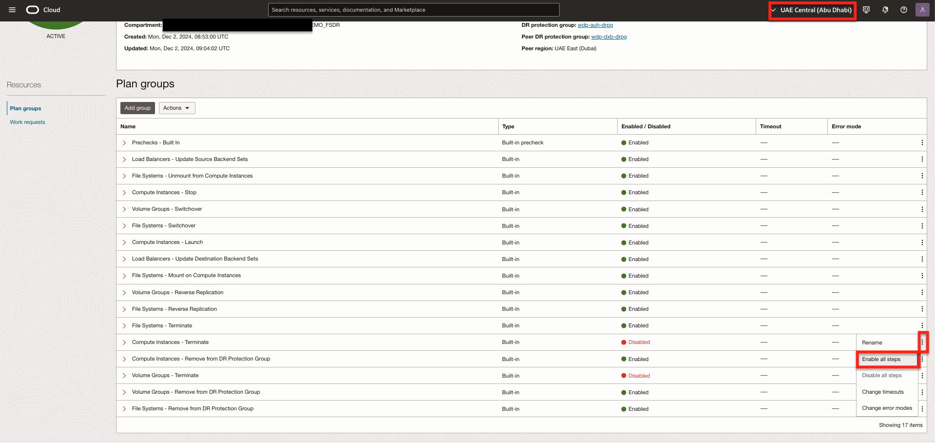

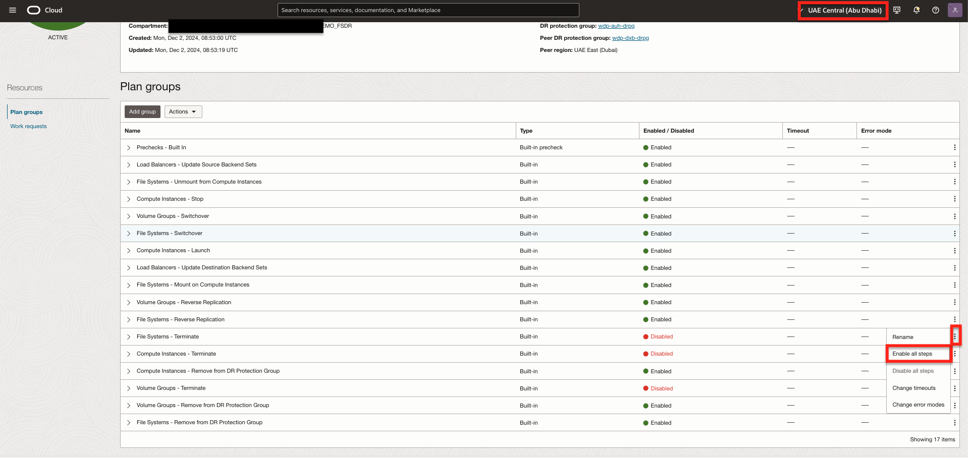

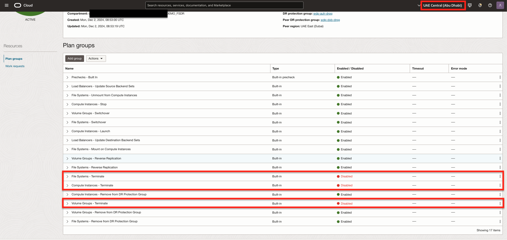

Tâche 5.2 : (Facultatif) Activer les groupes de plans RS qui mettent fin aux artefacts
Trois groupes de plans sont désactivés par défaut dans les plans de permutation, comme illustré dans l'illustration suivante. Ces groupes de plans sont désactivés pour être rassurés lors des tests, afin de s'assurer qu'aucun artefact n'est supprimé et qu'une copie de sauvegarde viable reste intacte en cas de problèmes au cours de la phase de test.
Toutefois, ces trois groupes de plans sont conçus pour mettre fin (supprimer) aux artefacts qui ne seront plus nécessaires pour les opérations de récupération après sinistre futures. Si ces groupes de plans ne sont pas activés, les artefacts non utilisés continueront de s'accumuler au fil du temps lors des permutations entre les deux régions, ce qui peut entraîner une confusion quant aux instances de calcul, au stockage de fichiers OCI et aux groupes de volumes qui doivent être actifs.
Si vous le souhaitez, l'activation de ces groupes de plans permet d'éviter le nettoyage manuel des artefacts inutiles avant la mise en production. Cette étape proactive peut simplifier la transition vers la production et maintenir un environnement plus propre et plus facile à gérer.
Fig : Groupes de plans désactivés par défaut
  1. Pour activer les groupes de plans, sélectionnez Activer toutes les étapes dans le menu contextuel à droite du nom du groupe de plans.
    Fig : Comment activer l'arrêt du système de fichiers
    Fig : Cliquez sur Activer pour valider.
    Fig : Comment activer l'arrêt des instances de calcul
    Fig : Comment activer l'arrêt du groupe de volumes

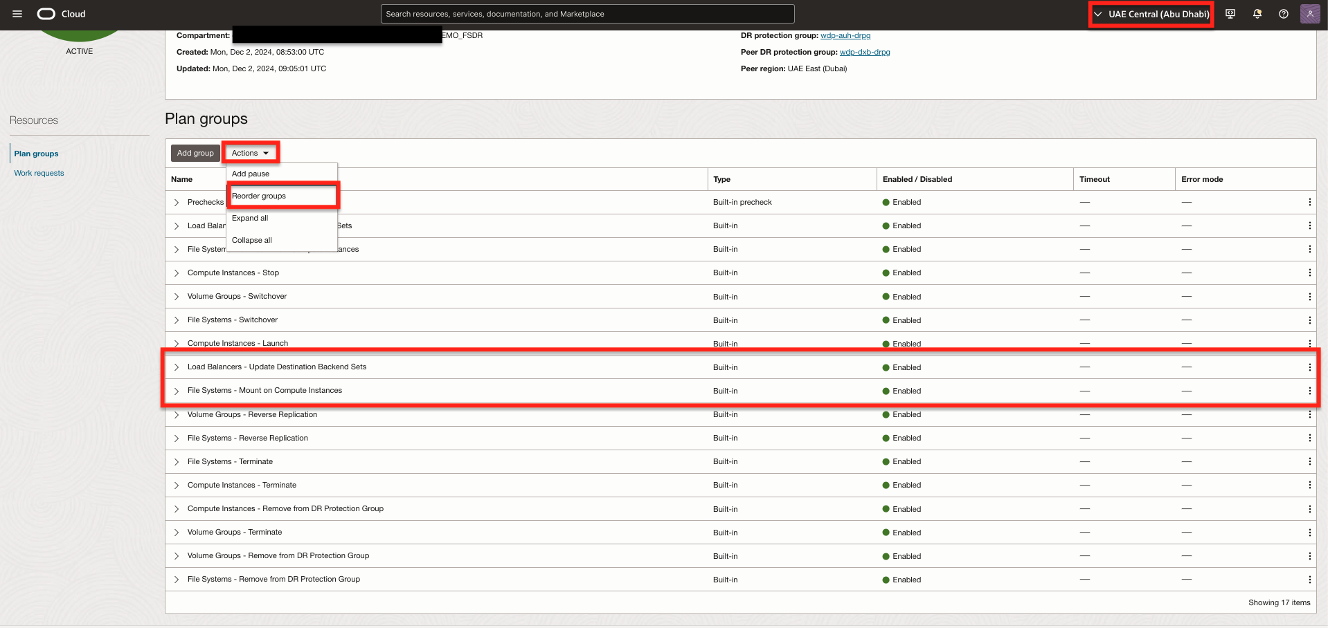

Tâche 5.3 : Reclasser les groupes de plans RS
Il est nécessaire de monter le système de fichiers sur les nouvelles machines virtuelles déplacées dans la région 2 avant de mettre à jour les jeux dorsaux de l'équilibreur de charge. Cela garantit que l'application dispose d'un accès adéquat aux ressources de stockage requises, ce qui facilite une transition en douceur pendant le processus de permutation.
Fig : Capture d'écran montrant l'ordre initial du plan de permutation et comment commencer à réorganiser
Fig : Démarrez le reclassement
  1. Déplacez les systèmes de fichiers - Montage sur des instances de calcul avant les équilibreurs de charge - Mettre à jour les jeux dorsaux de destination.
  2. Click Save changes.
Fig : Ordre final du plan de permutation
Tâche 5.4 : Créer un groupe de plans pour exécuter des scripts personnalisés
Commencez par ajouter des groupes de plans RS personnalisés définis par l'utilisateur pour adapter le flux de travail RS aux besoins spécifiques du processus de récupération après sinistre de sauvegarde/restauration MySQL.
Ces groupes de plans appellent les scripts nécessaires à partir de WordPress VM1 dans la région 1 et doivent être positionnés dans le flux de travail RS avant de démarrer les machines virtuelles d'application WordPress. Cela garantit que la base de données MySQL est entièrement restaurée et opérationnelle avant la mise en ligne des machines virtuelles d'application.
Le plan personnalisé suivant doit être ajouté au plan de permutation préalimenté : Créer une sauvegarde MySQL Database, Copier la sauvegarde MySQL Database, Restaurer la sauvegarde MySQL Database, Mettre à jour le DNS de MySQL Database et Mettre fin à la source MySQL Database.

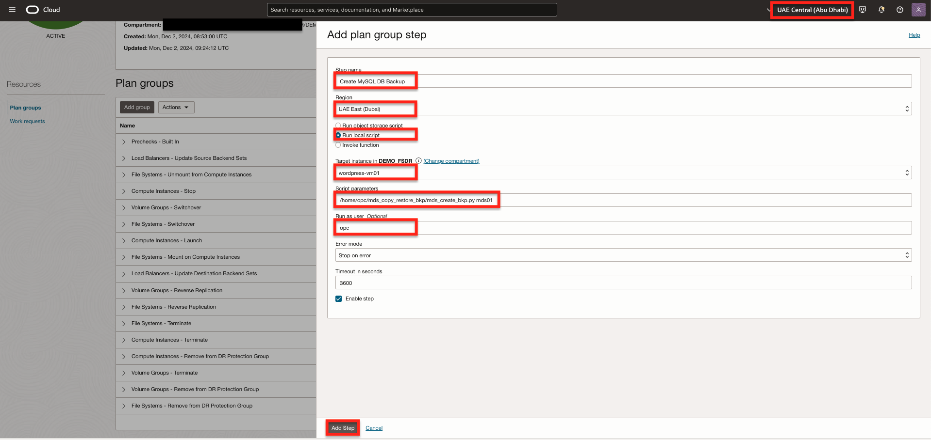

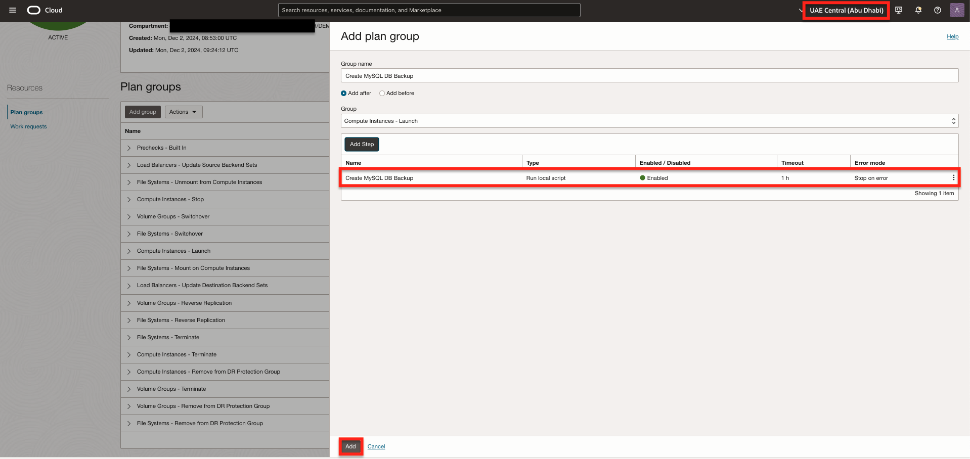

  1. Ajoutez un groupe de plans personnalisé pour créer la sauvegarde de base de données MySQL.
    1. Cliquez sur Ajouter un groupe.
    2. Entrez un nom de groupe de plans simple mais descriptif. Dans cet exemple, nous utiliserons Create MySQL DB Backup.
    3. Sélectionnez le poste où le groupe de plans sera inséré dans le plan RS. Dans cet exemple, sélectionnez Ajouter après pour insérer notre groupe de plans défini par l'utilisateur après le groupe de plans intégré Instances de calcul - Lancement.
    4. Cliquez sur Ajouter une étape pour ouvrir la boîte de dialogue dans laquelle nous spécifierons le script pour créer la sauvegarde de base de données MySQL.
    Fig : Paramètres de création du groupe de plans Créer une sauvegarde de base de données MySQL
    Dans Ajouter une étape de groupe de plans, entrez les informations suivantes.
    1. Entrez un nom d'étape simple mais descriptif. Dans cet exemple, nous utiliserons Create MySQL DB Backup. Identique au nom du groupe de plans.
    2. Sélectionnez une région qui contient l'instance sur laquelle cette étape sera exécutée. Dans cet exemple, le script sera exécuté sur l'application WordPress VM1 dans la région 1.
    3. Sélectionnez Exécuter le script local.
    4. Sélectionnez Instance cible, qui est l'application WordPress VM1 dans la région 1.
    5. Dans Paramètres de script, entrez le chemin complet du script avec les paramètres. Par exemple : /home/opc/mds_copy_restore_bkp/mds_create_bkp.py mds01.
    6. Dans Exécuter en tant qu'utilisateur, entrez opc.
    7. Cliquez sur Ajouter une étape.
    Fig : Paramètres de création d'une étape Créer une sauvegarde de base de données MySQL
    Cliquez sur Ajouter.
    Fig : Ajouter un groupe de plans Créer une sauvegarde de base de données MySQL

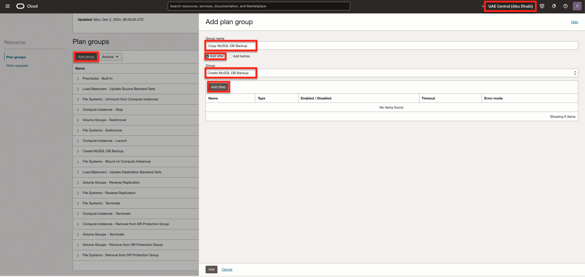

  2. Ajoutez un groupe de plans personnalisé pour copier la sauvegarde de la base de données MySQL.
    2. Entrez un nom de groupe de plans simple mais descriptif. Dans cet exemple, nous utiliserons Copy MySQL DB Backup.
    3. Sélectionnez le poste où le groupe de plans sera inséré dans le plan RS. Dans cet exemple, sélectionnez Ajouter après pour insérer notre groupe de plans défini par l'utilisateur après le groupe de plans intégré Créer une sauvegarde de base de données MySQL.
    4. Cliquez sur Ajouter une étape pour ouvrir la boîte de dialogue dans laquelle nous spécifierons le script pour copier la sauvegarde de base de données MySQL.
    Fig : Paramètres de création du groupe de plans Copier la sauvegarde de base de données MySQL
    1. Entrez un nom d'étape simple mais descriptif. Dans cet exemple, nous utiliserons Copy MySQL DB Backup. Identique au nom du groupe de plans.
    4. Sélectionnez l'instance cible qui est l'application WordPress VM1 dans la région 1.
    5. Dans Paramètres de script, entrez le chemin complet du script avec les paramètres. Par exemple : /home/opc/mds_copy_restore_bkp/mds_copy_bkp.py mds01.
    Fig : Paramètres d'ajout d'une étape Copier la sauvegarde de base de données MySQL
    Fig : Ajouter un groupe de plans Copier la sauvegarde de base de données MySQL

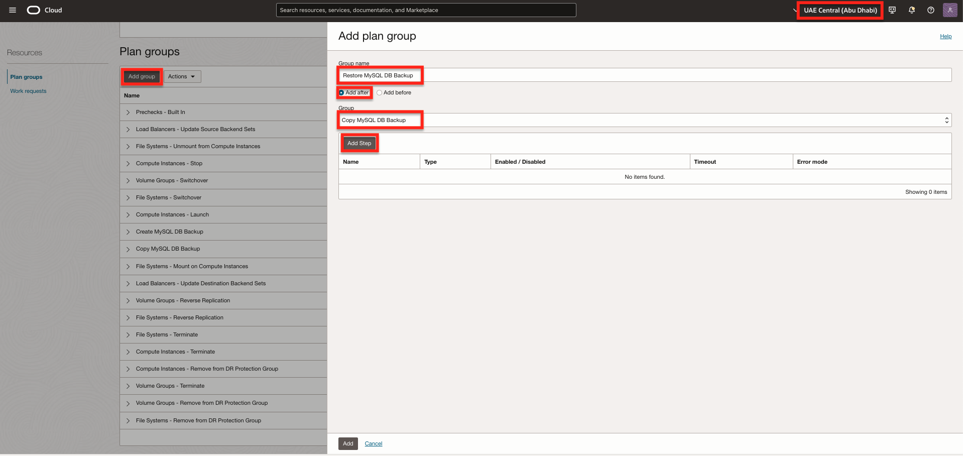

  3. Ajoutez un groupe de plans personnalisé pour restaurer la sauvegarde de la base de données MySQL.
    2. Entrez un nom de groupe de plans simple mais descriptif. Dans cet exemple, nous utiliserons Restore MySQL DB Backup.
    3. Sélectionnez le poste où le groupe de plans sera inséré dans le plan RS. Dans cet exemple, sélectionnez Ajouter après pour insérer notre groupe de plans défini par l'utilisateur après le groupe de plans intégré Copier la sauvegarde de base de données MySQL.
    4. Cliquez sur Ajouter une étape pour ouvrir la boîte de dialogue dans laquelle nous spécifierons le script pour restaurer la sauvegarde de base de données MySQL.
    Fig : Paramètres de création du groupe de plans Restaurer la sauvegarde de base de données MySQL
    1. Entrez un nom d'étape simple mais descriptif. Dans cet exemple, nous utiliserons Restore MySQL DB Backup. Identique au nom du groupe de plans.
    5. Dans Paramètres de script, entrez le chemin complet du script avec les paramètres. Par exemple : /home/opc/mds_copy_restore_bkp/mds_restore_bkp.py mds01 1 --config --switch.
    Fig : Paramètres d'ajout d'une sauvegarde de base de données MySQL pour la restauration d'étape
    Fig : Ajouter un groupe de plans Restaurer la sauvegarde de base de données MySQL

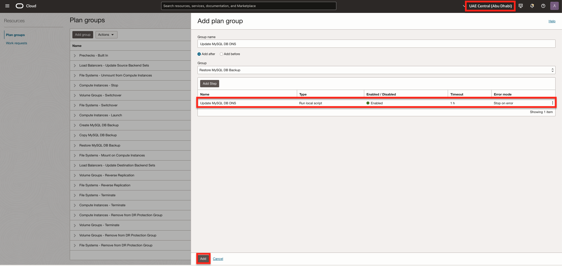

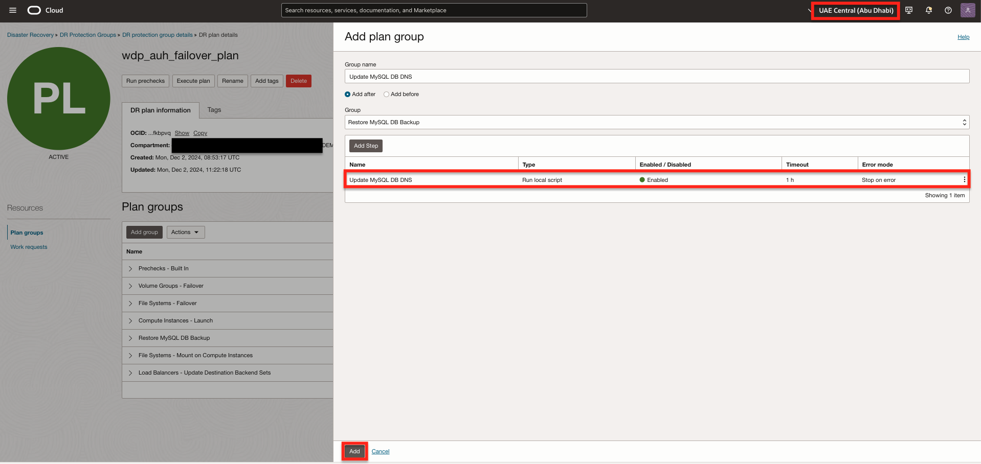

  4. Ajoutez un groupe de plans personnalisé pour mettre à jour le DNS de la base de données MySQL.
    2. Entrez un nom de groupe de plans simple mais descriptif. Dans cet exemple, nous utiliserons Update MySQL DB DNS.
    3. Sélectionnez le poste où le groupe de plans sera inséré dans le plan RS. Dans cet exemple, sélectionnez Ajouter après pour insérer notre groupe de plans défini par l'utilisateur après le groupe de plans intégré Restaurer la sauvegarde de base de données MySQL.
    4. Cliquez sur Ajouter une étape pour ouvrir la boîte de dialogue dans laquelle nous spécifierons le script pour mettre à jour le DNS de la base de données MySQL.
    Fig : Paramètres de création du groupe de plans Mettre à jour MySQL DB DNS
    1. Entrez un nom d'étape simple mais descriptif. Dans cet exemple, nous utiliserons Update MySQL DB DNS. Identique au nom du groupe de plans.
    5. Dans Paramètres de script, entrez le chemin complet du script avec les paramètres. Par exemple : /home/opc/mds_copy_restore_bkp/mds_update_dns.py mds01 demo.local mds01.demo.local --remote.
    Fig : Paramètres d'ajout d'une mise à jour d'étape MySQL DB DNS
    Fig : Ajouter un groupe de plans Mettre à jour MySQL DB DNS

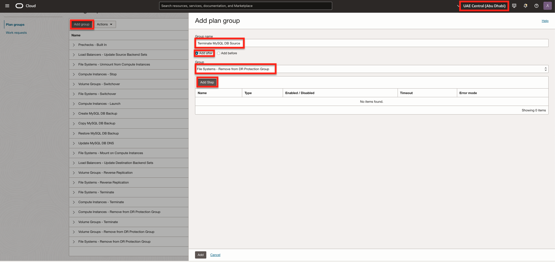

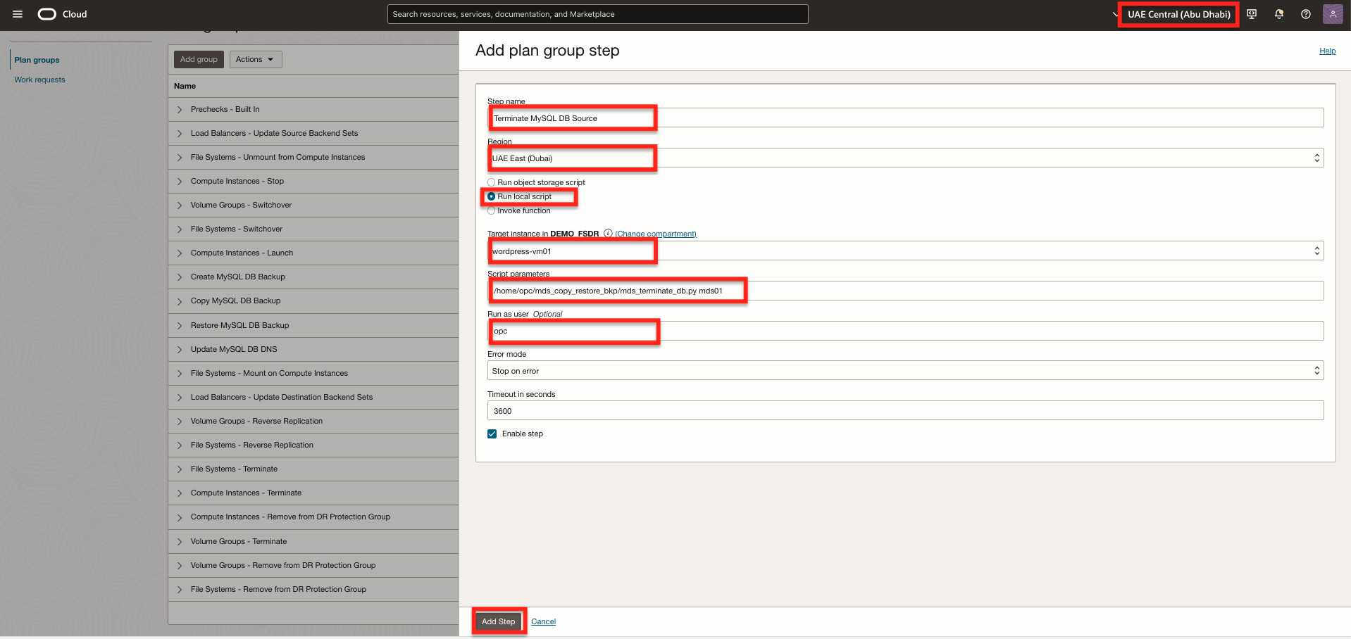

  5. Ajoutez un groupe de plans personnalisé pour mettre fin à la base de données source MySQL.
    2. Entrez un nom de groupe de plans simple mais descriptif. Dans cet exemple, nous utiliserons Terminate MySQL DB Source.
    3. Sélectionnez le poste où le groupe de plans sera inséré dans le plan RS. Dans cet exemple, sélectionnez Ajouter après pour insérer notre groupe de plans défini par l'utilisateur après le groupe de plans intégré Systèmes de fichiers - Supprimer du groupe de protection RS.
    4. Cliquez sur Ajouter une étape pour ouvrir la boîte de dialogue dans laquelle nous spécifierons le script pour mettre fin à la source de base de données MySQL.
    Fig : Paramètres de création du groupe de plans Mettre fin à la base de données source MySQL
    1. Entrez un nom d'étape simple mais descriptif. Dans cet exemple, nous utiliserons Terminate MySQL Source DB. Identique au nom du groupe de plans.
    5. Dans Paramètres de script, entrez le chemin complet du script avec les paramètres. Par exemple : /home/opc/mds_copy_restore_bkp/mds_terminate_db.py mds01.
    Fig : Paramètres d'ajout d'une étape Mettre fin à la base de données source MySQL
    Fig : Ajouter un groupe de plans Mettre fin à la base de données source MySQL

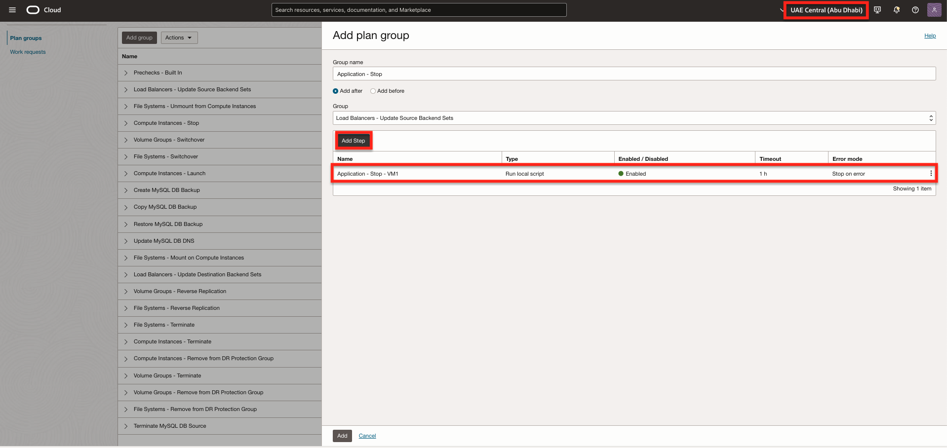

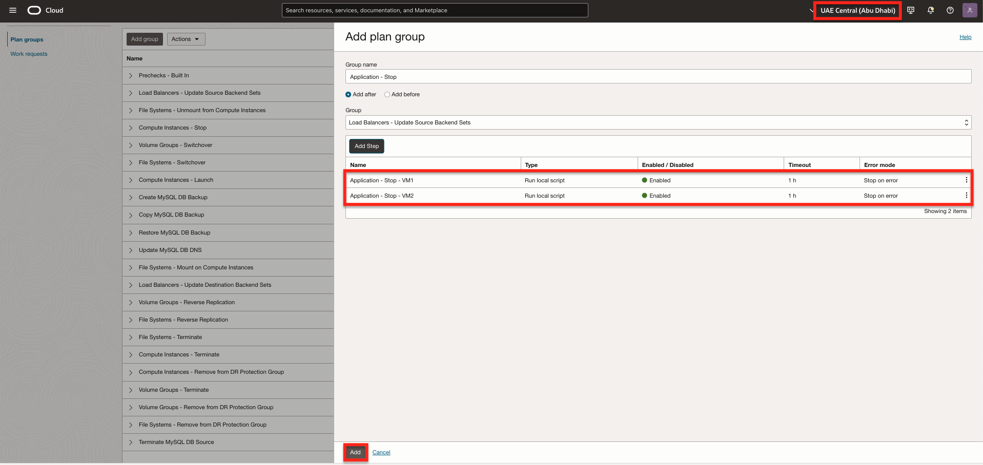

  6. (Facultatif) Ajoutez un groupe de plans personnalisé pour arrêter l'application WordPress.
    2. Entrez un nom de groupe de plans simple mais descriptif. Dans cet exemple, nous utiliserons Application - Stop.
    3. Sélectionnez le poste où le groupe de plans sera inséré dans le plan RS. Dans cet exemple, sélectionnez Ajouter après pour insérer notre groupe de plans défini par l'utilisateur à la fin après le groupe de plans intégré Équilibreurs de charge - Mettre à jour les jeux dorsaux sources.
    4. Cliquez sur Ajouter une étape pour ouvrir la boîte de dialogue dans laquelle nous spécifierons le script pour arrêter l'application.
    Fig : Paramètres de création d'une application de groupe de plans - Arrêter
    1. Entrez un nom d'étape simple mais descriptif. Dans cet exemple, nous utiliserons Application - Stop - VM1.
    5. Dans Paramètres de script, entrez le chemin complet du script avec les paramètres. Par exemple : /home/opc/fsdrscripts/wdp_stop.sh.
    Fig : Paramètres de création d'une application d'étape - Arrêter - VM1
    Cliquez sur Ajouter une étape pour ajouter une deuxième étape pour arrêter l'application sur VM2.
    Fig : Ajouter une application d'étape - Arrêter - VM2
    1. Entrez un nom d'étape simple mais descriptif. Dans cet exemple, nous utiliserons Application - Stop - VM2.
    2. Sélectionnez une région qui contient l'instance sur laquelle cette étape sera exécutée. Dans cet exemple, le script sera exécuté sur l'application WordPress VM2 dans la région 1.
    4. Sélectionnez l'instance cible qui est l'application WordPress VM2 dans la région 1.
    Fig : Paramètres de création d'une application d'étape - Arrêter - VM2
    Fig : Ajouter une application de groupe de plans - Arrêter
  7. (Facultatif) Ajoutez un groupe de plans personnalisé pour démarrer l'application WordPress.
    2. Entrez un nom de groupe de plans simple mais descriptif. Dans cet exemple, nous utiliserons Application - Start.
    3. Sélectionnez le poste où le groupe de plans sera inséré dans le plan RS. Dans ce cas, sélectionnez Ajouter après pour insérer notre groupe de plans défini par l'utilisateur à la fin, après le groupe de plans intégré Systèmes de fichiers - Montage sur des instances de calcul.
    4. Cliquez sur Ajouter une étape pour ouvrir la boîte de dialogue dans laquelle nous spécifierons le script pour démarrer l'application.
    Fig : Paramètres de création d'une application de groupe de plans - Démarrer
    1. Entrez un nom d'étape simple mais descriptif. Dans cet exemple, nous utiliserons Application - Start - VM1.
    2. Sélectionnez une région qui contient l'instance sur laquelle cette étape sera exécutée. Dans ce cas, le script sera exécuté sur l'application WordPress VM1 dans la région 1.
    5. Dans Paramètres de script, entrez le chemin complet du script avec les paramètres. Par exemple : /home/opc/fsdrscripts/wdp_start.sh.
    Fig : Paramètres de création d'une application d'étape - Démarrer - VM1
    Cliquez sur Ajouter une étape pour ajouter une deuxième étape pour démarrer l'application sur VM2.
    Fig : Ajouter une application d'étape - Démarrer - VM2
    1. Entrez un nom d'étape simple mais descriptif. Dans cet exemple, nous utiliserons Application - Start - VM2.
    2. Sélectionnez une région qui contient l'instance sur laquelle cette étape sera exécutée. Dans ce cas, le script sera exécuté sur l'application WordPress VM2 dans la région 1.
    Fig : Paramètres de création d'une application d'étape - Démarrer - VM2
    Fig : Ajouter une application de groupe de plans - Démarrer
La personnalisation du plan de permutation est terminée.
Dans cette tâche, ajoutez des groupes de plans RS personnalisés définis par l'utilisateur et des étapes pour gérer les tâches qui doivent être effectuées lors d'un basculement.
Tâche 6.1 : Sélectionner le plan de basculement
Accédez au plan de basculement créé dans la tâche 4.
Fig : Comment commencer à personnaliser le plan de basculement dans la région 2
Tâche 6.2 : Créer un groupe de plans pour exécuter des scripts personnalisés dans la région 2
Ces groupes de plans appellent les scripts nécessaires à partir de la machine virtuelle de l'application WordPress et doivent être positionnés dans le flux de travail RS avant de redémarrer les machines virtuelles de l'application WordPress. Cela garantit que la base de données MySQL est entièrement restaurée et opérationnelle avant la mise en ligne des machines virtuelles d'application.
Le plan personnalisé suivant doit être ajouté au plan de basculement préalimenté : Restaurer la sauvegarde MySQL Database et Mettre à jour le DNS de MySQL Database.
  1. Ajoutez un groupe de plans personnalisé pour restaurer la sauvegarde de la base de données MySQL.
    1. Cliquez sur Ajouter un groupe pour commencer.
    5. Dans Paramètres de script, entrez le chemin complet du script avec les paramètres. Par exemple : /home/opc/mds_copy_restore_bkp/mds_restore_bkp.py mds01 1 --config.
    Cliquez sur Ajouter
  2. Ajoutez un groupe de plans personnalisé pour mettre à jour le DNS de la base de données MySQL.
    5. Dans Paramètres de script, entrez le chemin complet du script avec les paramètres. Par exemple : /home/opc/mds_copy_restore_bkp/mds_update_dns.py mds01 demo.local mds01.demo.local.
    Fig : Paramètres de création d'une mise à jour d'étape MySQL DB DNS
  3. (Facultatif) Ajoutez un groupe de plans personnalisé pour redémarrer l'application WordPress.
    2. Entrez un nom de groupe de plans simple mais descriptif. Dans cet exemple, nous utiliserons Application - Restart.
    3. Sélectionnez le poste où le groupe de plans sera inséré dans le plan RS. Dans cet exemple, sélectionnez Ajouter après pour insérer notre groupe de plans défini par l'utilisateur après le groupe de plans intégré Systèmes de fichiers - Montage sur des instances de calcul.
    Fig : Paramètres de création d'une application de groupe de plans - Redémarrer
    1. Entrez un nom d'étape simple mais descriptif. Dans cet exemple, nous utiliserons Application - Restart - VM1.
    5. Dans Paramètres de script, entrez le chemin complet du script avec les paramètres. Par exemple : /home/opc/fsdrscripts/wdp_restart.sh.
    Fig : Paramètres de création d'une application d'étape - Redémarrer - VM1

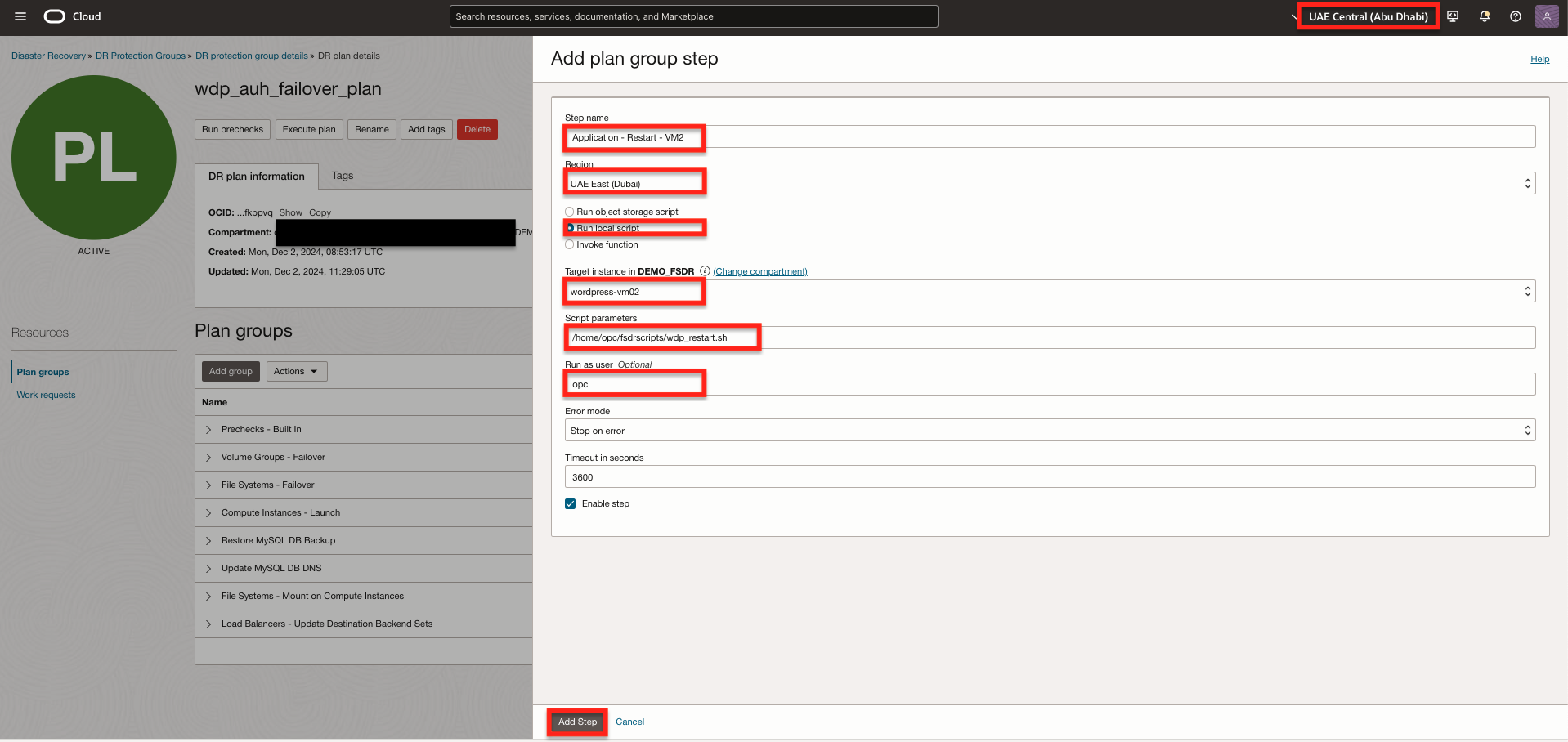

    Cliquez sur Ajouter une étape pour ajouter une deuxième étape pour redémarrer l'application sur VM2.
    Fig : Ajouter une application d'étape - Redémarrer - VM2
    Fig : Paramètres de création d'une application d'étape - Redémarrer - VM2
    Fig : Ajouter une application de groupe de plans - Redémarrer
La personnalisation du plan de basculement s'est terminée avec succès.
Tâche 7 : Exécuter les vérifications préalables dans la région 2
Les plans RS de permutation et de basculement ont été créés dans la région de secours 2. Ces plans permettent à la récupération après sinistre de pile complète OCI de faire passer les charges de travail de la région 1 à la région 2. La tâche suivante consiste à exécuter les vérifications préalables pour les plans de permutation et de basculement afin d'assurer l'état de préparation et de valider le processus de transition.

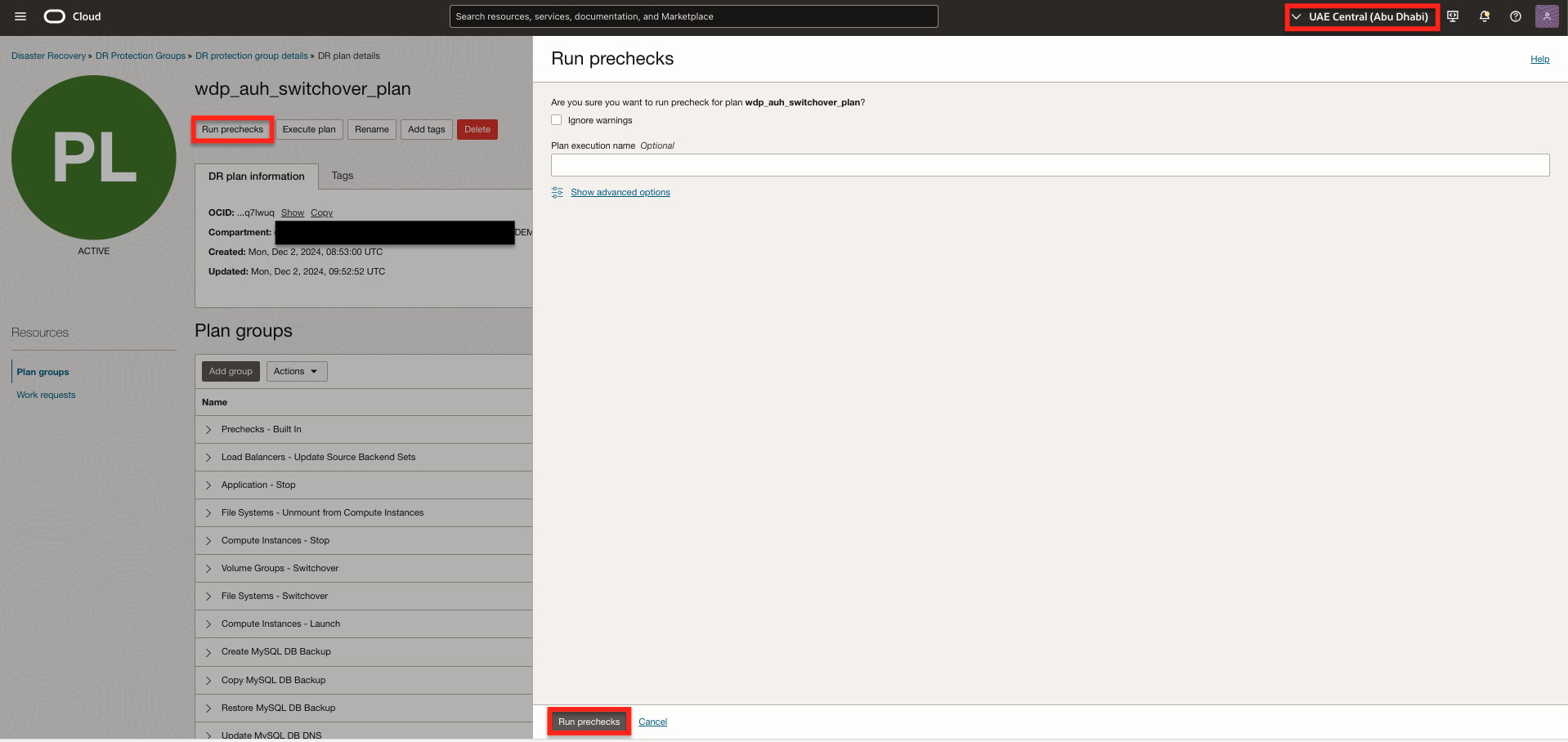

Tâche 7.1 : Commencer les vérifications préalables pour le plan de permutation
Exécutez des vérifications préalables pour le plan RS de permutation.
  1. Assurez-vous que le contexte de région est réglé à Région de secours 2.
  2. Assurez-vous que le groupe de protection RS correct dans la région 2 est sélectionné. Il doit s'agir du rôle de secours.
  3. Cliquez sur le nom du plan de permutation.
  4. Cliquez sur Exécuter les vérifications préalables.
Fig : Affichage de l'exécution des vérifications préalables du plan de permutation
Fig : Affichage des vérifications préalables terminées du plan de permutation
Tâche 7.2 : Commencer les vérifications préalables pour le plan de basculement
Exécutez les vérifications préalables pour le plan RS de basculement.
  3. Cliquez sur le nom du plan de basculement.
Fig : Affichage de l'exécution des vérifications préalables du plan de basculement
Fig : Affichage des vérifications préalables terminées du plan de basculement
Exécutez le plan RS de permutation pour commencer le processus de transition de l'application WordPress avec Oracle HeatWave MySQL de la région 1 vers la région 2.
  4. Cliquez sur Exécuter le plan.
Cette tâche exécute le plan de permutation dans la région 2.

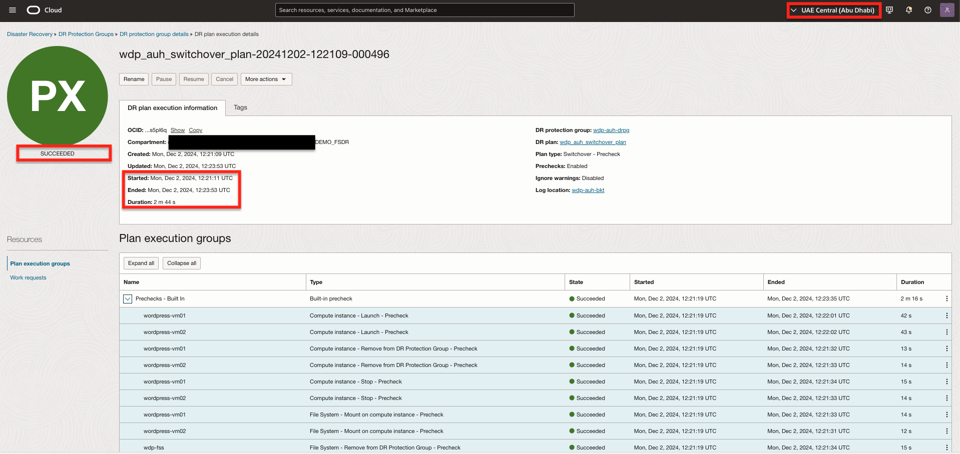

  1. Désélectionnez Activer les vérifications préalables, car elles ont déjà été exécutées dans la tâche 7.
  2. Cliquez sur Exécuter le plan RS pour commencer.
Fig : Affichage de l'exécution du plan de permutation
Fig : Affichage du plan de permutation en cours

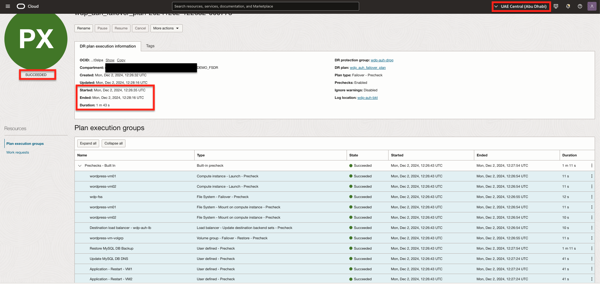

Surveillez le plan de permutation jusqu'à ce que la charge globale complète ait été entièrement transférée de la région 1 à la région 2.
L'exécution du plan de permutation a réussi en environ 52 minutes.
Fig : Affichage d'une exécution de plan de permutation terminée.
