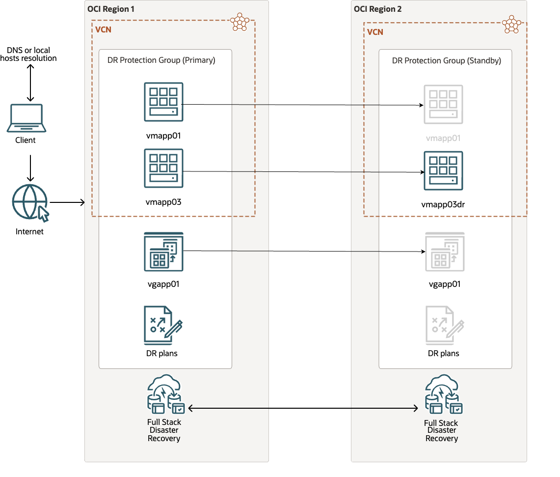

Architecture de déploiement cible
1 x Déplacement d'une instance dans la région principale (vmapp01).
1 x instance non mobile sur la région principale (vmapp03).
1 x instance non mobile dans la région de secours (vmapp03dr).
1 x groupe de volumes dans la région principale contenant le volume de démarrage pour vmapp01 uniquement.

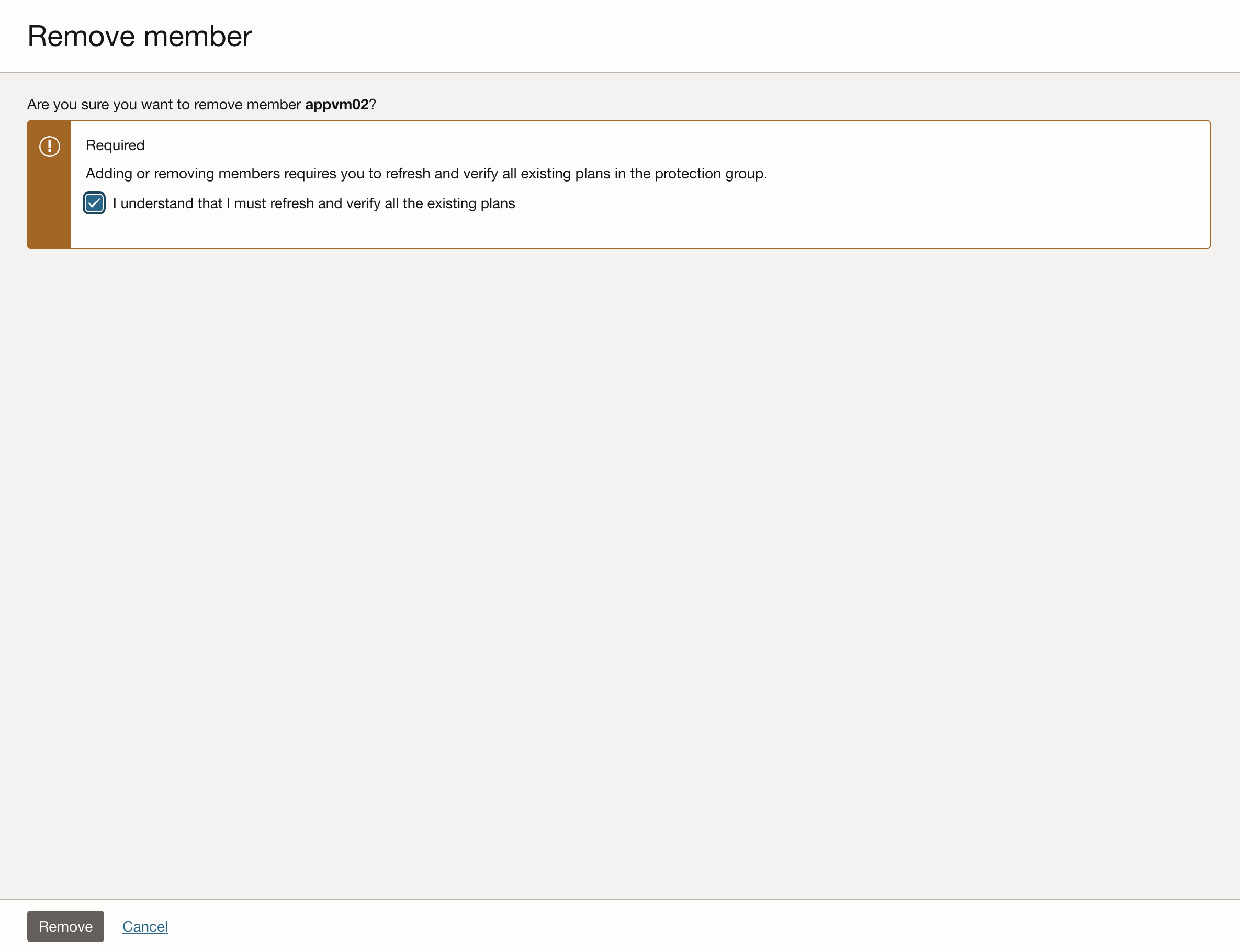

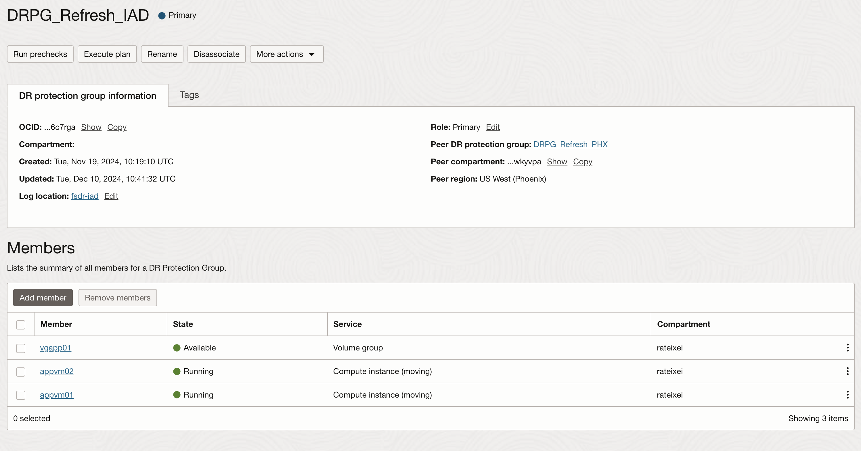

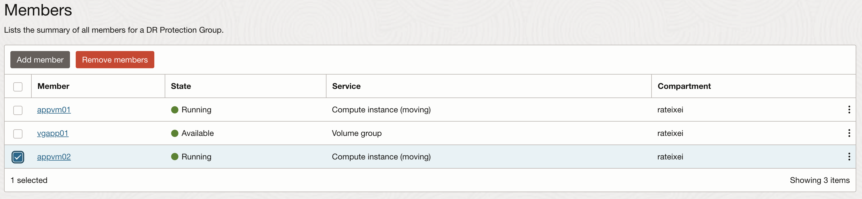

Tâche 1 : Supprimer des membres de la passerelle DRPG principale
Dans la passerelle DRPG principale (
DRPG_Refresh_IAD
), sélectionnez Membres. -
Sélectionnez une machine virtuelle de calcul (
vmapp02
) et cliquez sur Supprimer des membres. -
Sélectionnez Je comprends que je dois actualiser et vérifier tous les plans existants et cliquez sur Supprimer.

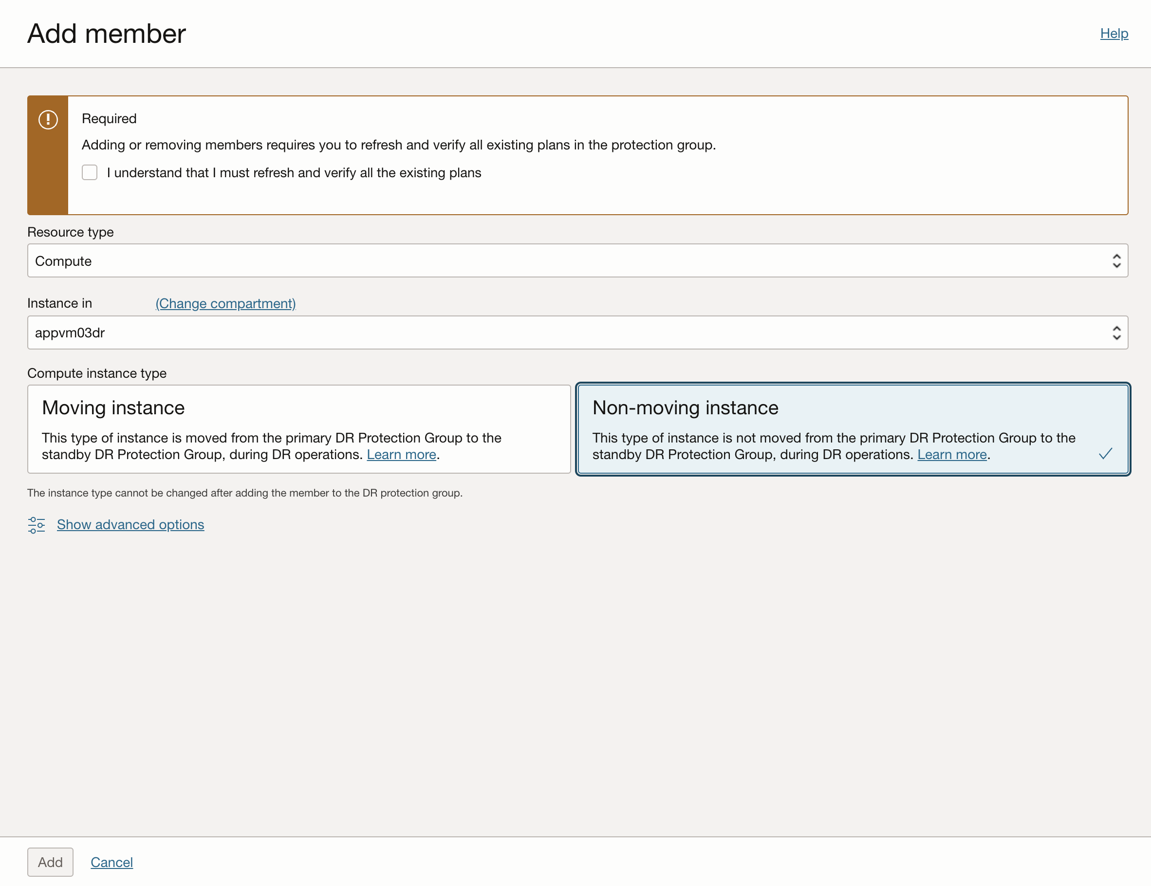

Tâche 2 : Ajouter de nouveaux membres à la passerelle DRPG principale et de secours
DRPG_Refresh_IAD
), sélectionnez Membres et ajoutez la machine virtuelle de calcul (vmapp03
) en tant que membre. -
Dans la passerelle DRPG de secours (
DRPG_Refresh_PHX
), sélectionnez Membres et ajoutez la machine virtuelle de calcul (vmapp03dr

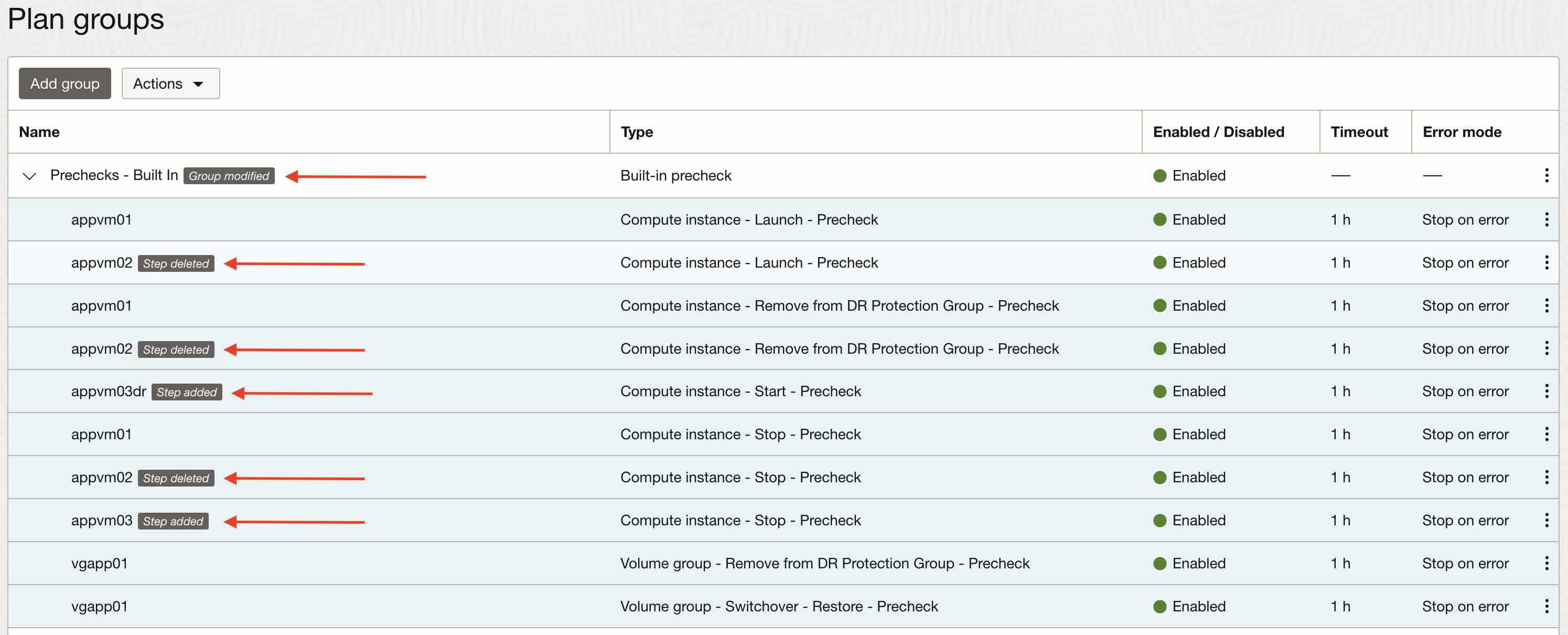

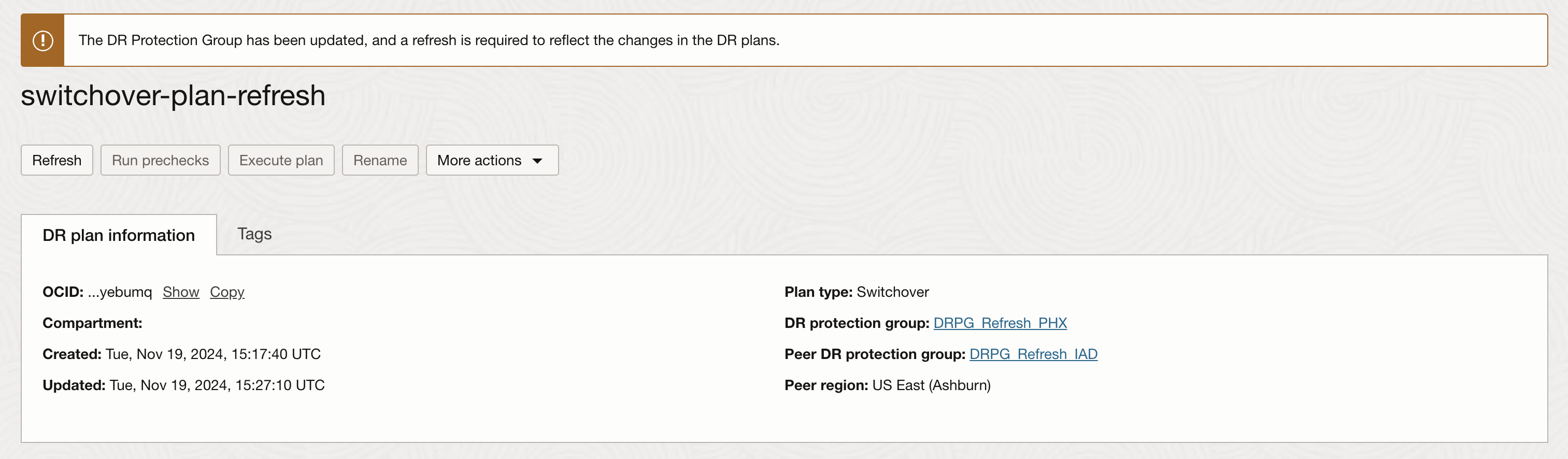

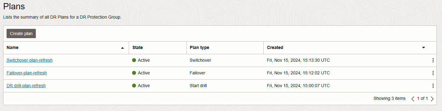

Tous les plans RS du groupe de protection RS de secours sont réglés à Attention requise (actualisation requise) chaque fois que des modifications sont apportées aux membres du groupe de protection RS principal ou de secours. Les plans RS des régions de secours et principale ne peuvent pas être modifiés. Des modifications supplémentaires à l'appartenance DRPG peuvent être apportées dans l'une ou l'autre région, mais les groupes de plans et les étapes de récupération après sinistre ne peuvent pas être ajoutés, supprimés ou modifiés tant que le flux de travail d'actualisation et de vérification n'est pas terminé.
Vous devriez voir quelque chose comme la capture d'écran suivante après avoir modifié les membres d'un groupe de protection. Cette capture d'écran illustre trois des quatre types de plan RS qui doivent exister dans le groupe de protection de secours en tant que meilleure pratique. Vous n'avez peut-être pas créé les trois types de plan. Il s'agit simplement d'un exemple.

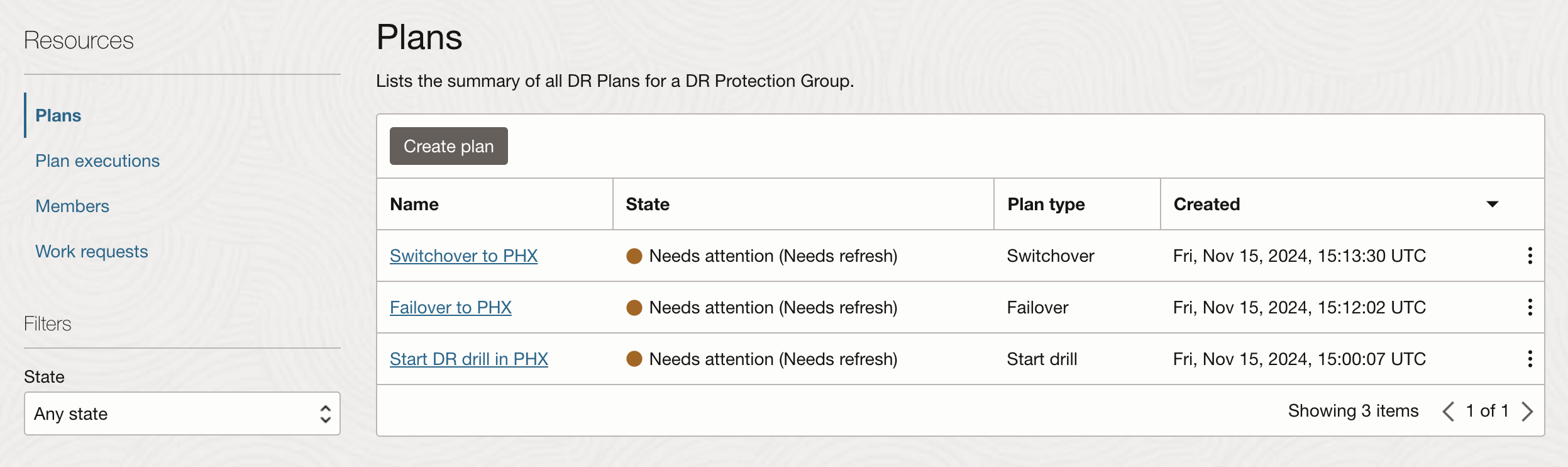

Tâche 3 : Actualiser les plans RS dans la passerelle DRPG de secours

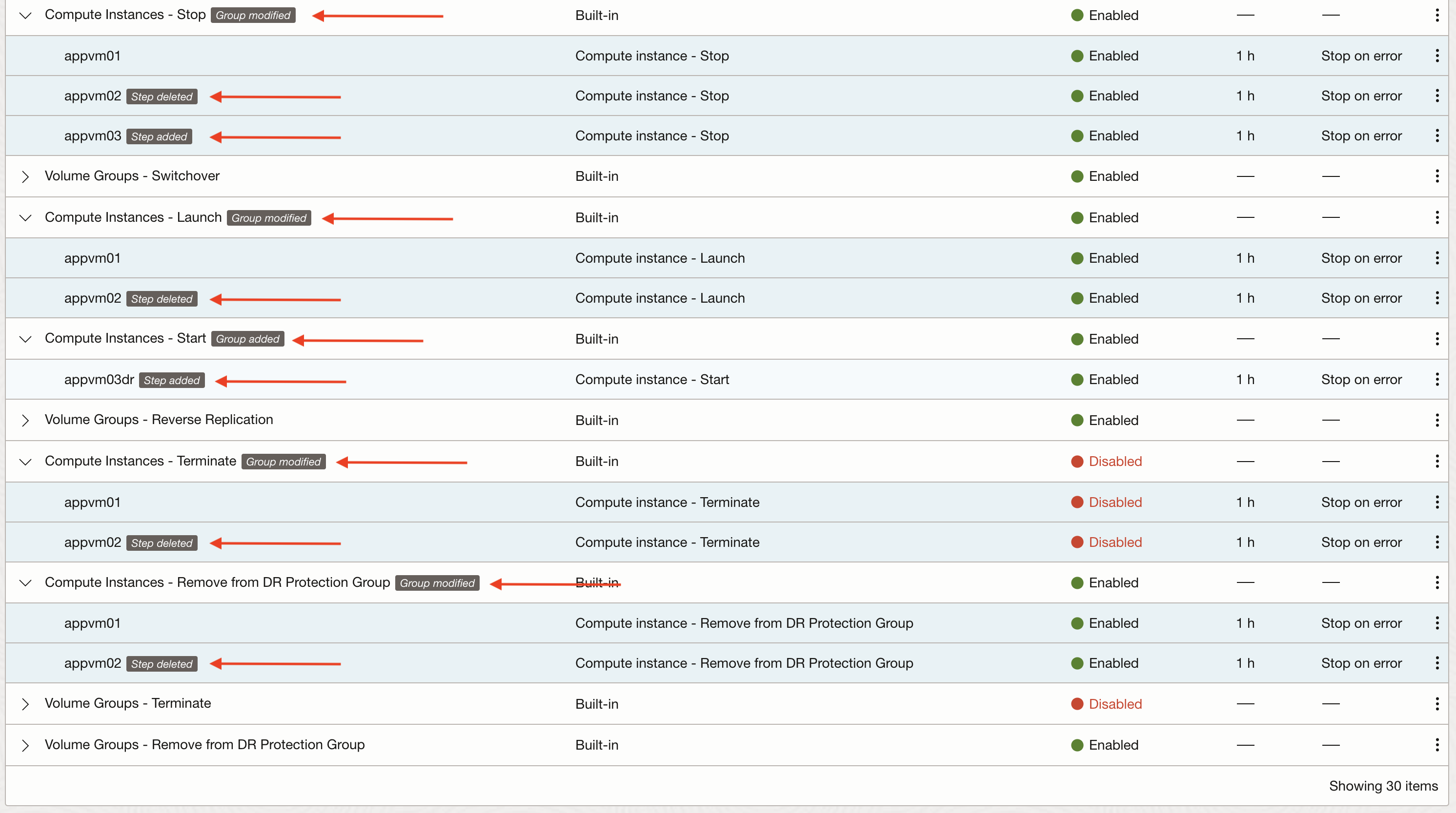

Actualisez les plans RS qui ont l'état Attention requise (actualisation requise) pour voir les groupes de plans et les étapes de plan qui seront ajoutés ou supprimés à la suite des modifications apportées aux membres des groupes de protection dans les deux régions. Il s'agit d'une étape cruciale qui vous permet d'examiner visuellement les plans de récupération après sinistre avant de valider les modifications planifiées dans le cadre de la tâche 4.
Seuls les plans RS contenus dans la passerelle DRPG de secours peuvent être actualisés et vérifiés, car ils ont l'état Attention requise (actualisation requise). Les plans RS de la passerelle DRPG principale qui sont à l'état Inactif ne peuvent pas être actualisés tant que cette passerelle DRPG n'hérite pas du rôle de secours. La permutation manuelle des rôles dans la page de détails du groupe de protection RS ne fonctionnera pas pour le processus d'actualisation. Par conséquent, la seule façon valide de modifier le rôle de la passerelle DRPG principale en base de secours consiste à exécuter un plan de permutation dans la passerelle DRPG de secours. La permutation est expliquée dans la tâche suivante.
L'objectif de l'actualisation est de donner aux utilisateurs la possibilité de vérifier tout ce qui sera ajouté ou supprimé des plans RS avant de valider les modifications. Les groupes de régimes et les étapes touchés par les modifications d'appartenance seront marqués une fois l'actualisation du régime terminée. La liste suivante présente les différents marqueurs qui appellent les groupes de plans et les étapes modifiés.
- Groupe modifié : Certaines étapes ont été ajoutées au groupe ou en ont été supprimées.
- Groupe ajouté : Un nouveau groupe a été ajouté.
- Groupe supprimé : Un groupe existant sera supprimé après vérification.
- Étape ajoutée : Une nouvelle étape a été ajoutée.
- Étape supprimée : Une étape existante sera supprimée après vérification.
Voici la marche à suivre :
Pour commencer, sélectionnez un plan RS ayant l'état Attention requise (actualisation requise).
Cliquez sur Actualiser comme indiqué dans la capture d'écran suivante.
Une boîte de confirmation apparaîtra. Cliquez sur Actualiser dans la zone de confirmation pour continuer.

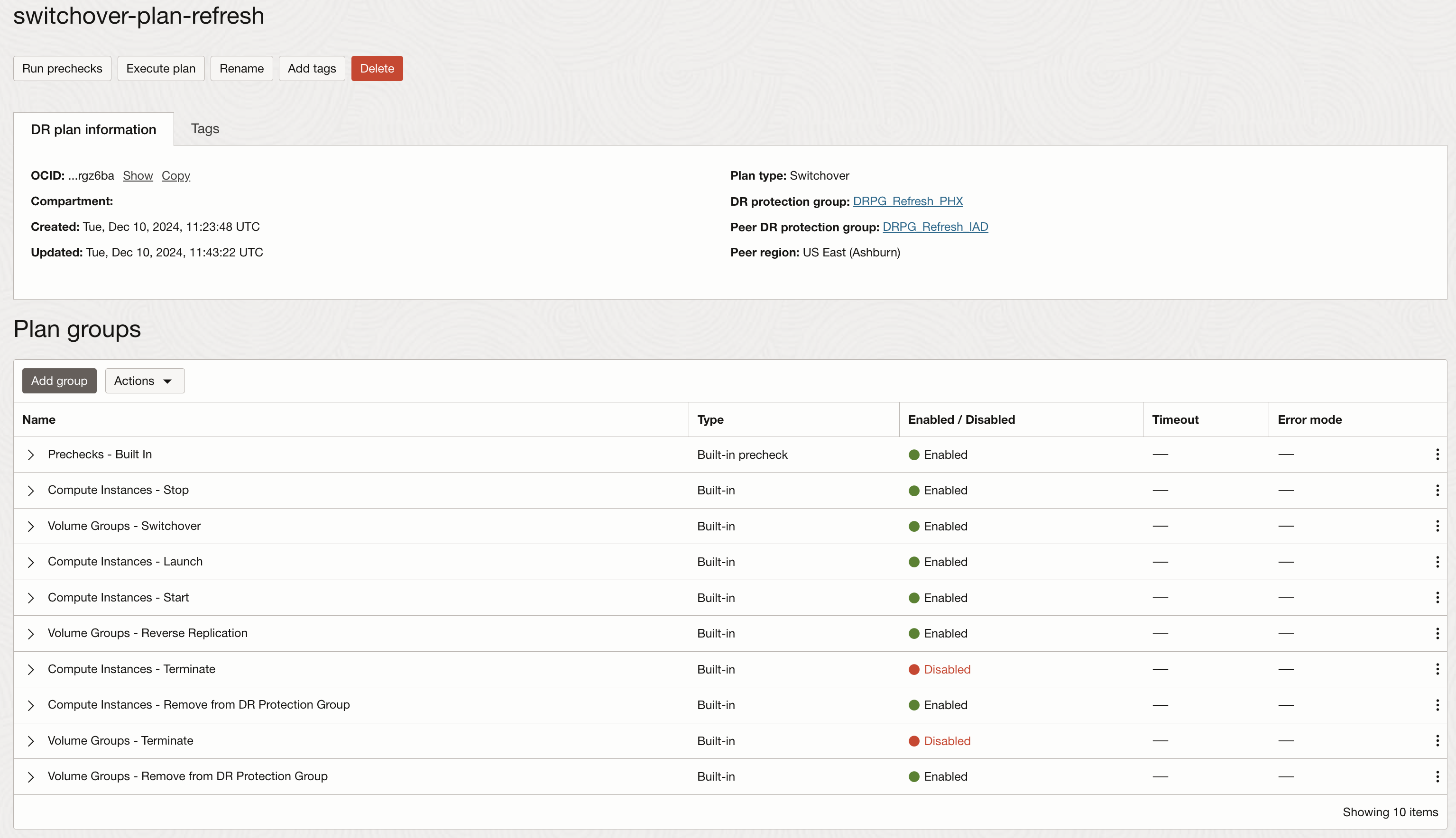

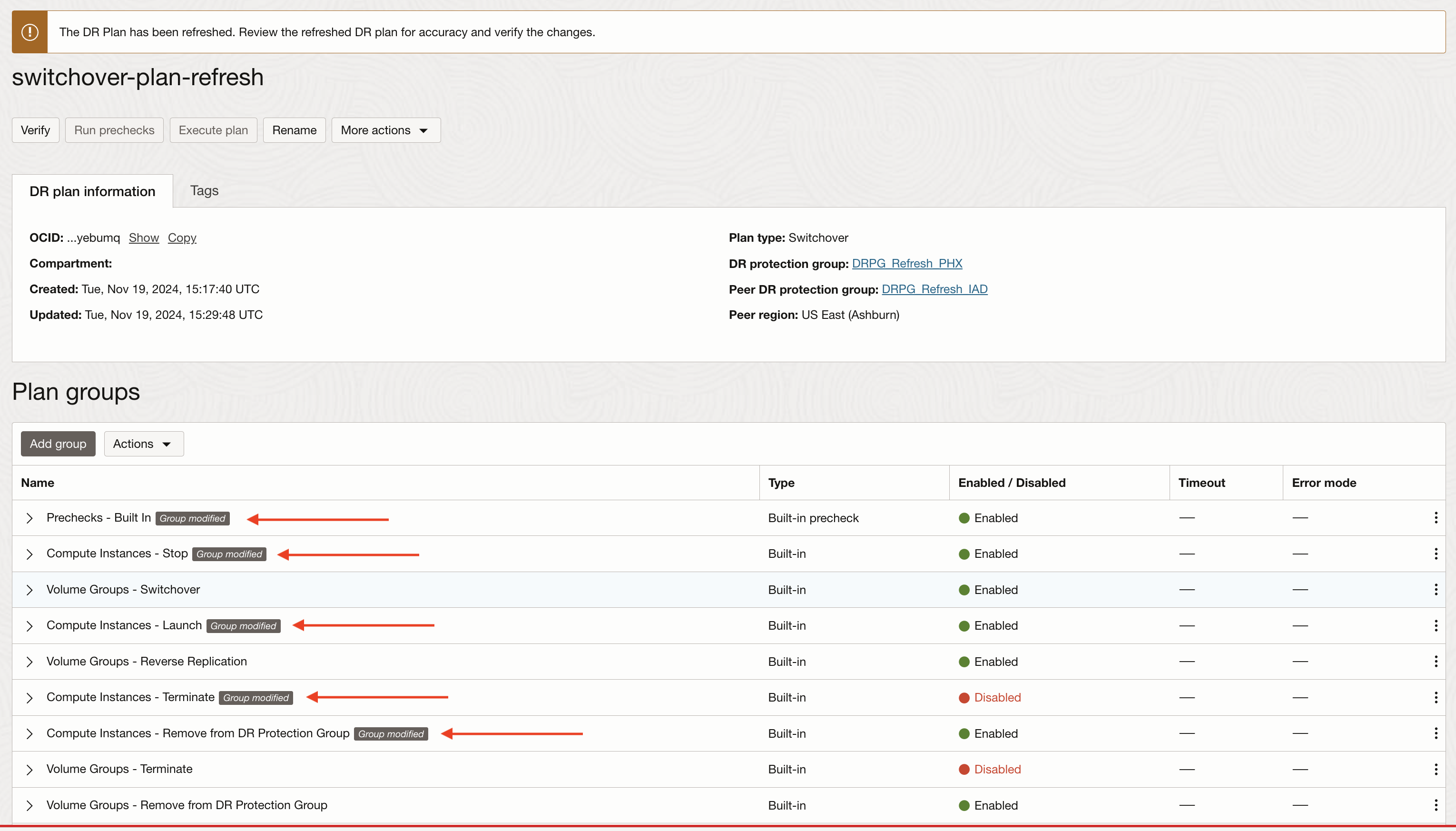

Les plans RS ressembleront à la capture d'écran ci-dessous une fois l'actualisation terminée. Le processus d'actualisation examine toutes les modifications apportées aux ressources membres dans les deux régions, puis modifie les groupes de plans et les étapes pour afficher les ajustements qui seront effectués en fonction des modifications apportées à l'appartenance. L'état des plans RS actualisés passera à Attention requise (Vérification requise) une fois l'actualisation terminée. Dans la capture d'écran ci-dessous, l'étiquette du bouton Actualiser est passée à Vérifier.
Le développement de tous les groupes de plans, comme illustré dans la capture d'écran ci-dessous, révélera toutes les étapes de plan individuelles qui seront ajoutées ou supprimées dans le cadre de la tâche de vérification. Les groupes de plans mis à jour et les étapes correspondantes sont temporairement étiquetés à l'aide des marqueurs de la liste ci-dessus.
Actualisez et vérifiez visuellement tous les plans RS restants dans la passerelle DRPG de secours qui ont l'état Attention requise (actualisation requise), puis passez à la tâche suivante.

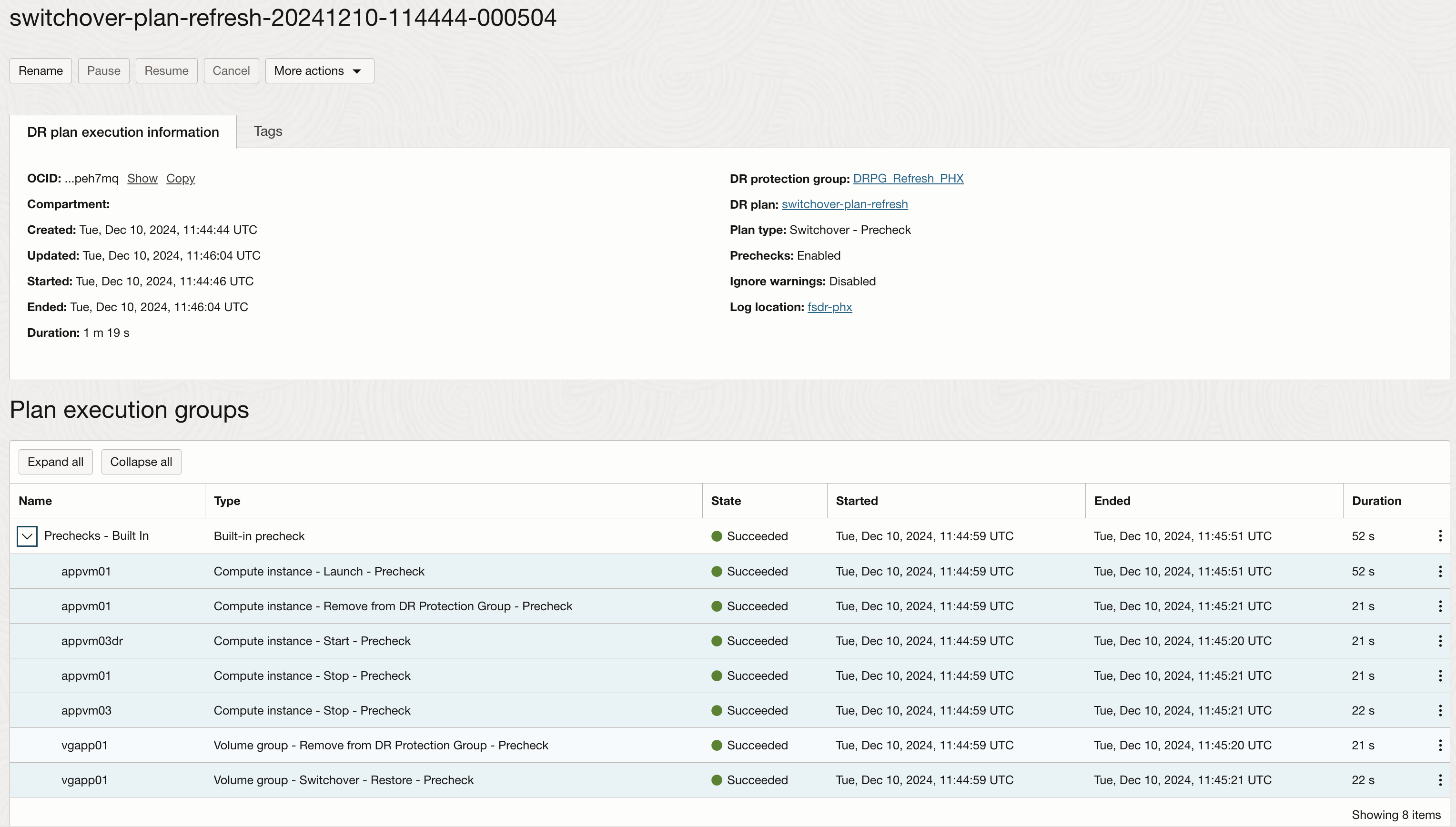

Exécutez les vérifications préalables pour le plan de permutation que vous venez d'actualiser dans la région de secours courante, puis exécutez le plan de permutation si les vérifications préalables réussissent. Ensuite, passez aux tâches 3 et 4 pour tous les plans RS contenus dans le groupe de protection RS pair de la deuxième région une fois la permutation terminée.
Les plans RS de la région principale seront toujours à l'état Inactif (Actualisation requise) et devront également être actualisés. Toutefois, les plans de récupération contenus dans les groupes de protection dotés du rôle principal ne peuvent pas être modifiés, y compris l'actualisation et la vérification. Vous devrez faire passer la charge de travail à la région de secours courante pour terminer le cycle de vie complet d'actualisation du plan RS et assurer l'intégrité de votre récupération après sinistre.

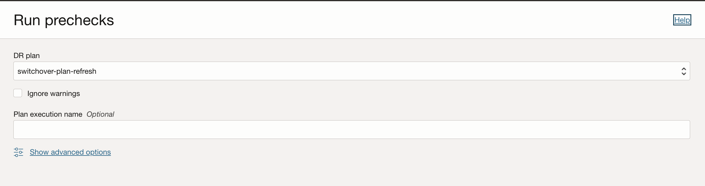

Exécutez d'abord des vérifications préalables en tant qu'opération indépendante en tant que meilleure pratique.
Pour commencer, ouvrez le plan de permutation dans la région de secours.
Cliquez sur Exécuter les vérifications préalables.
Une boîte de confirmation apparaîtra. Cliquez sur Exécuter les vérifications préalables dans la case de confirmation pour continuer.
Assurez-vous que les vérifications préalables ont abouti, comme indiqué dans la capture d'écran ci-dessous. Vous devrez peut-être corriger les étapes de vérification préalable qui ont échoué à ce stade, puis réexécuter la vérification préalable jusqu'à ce que toutes les étapes réussissent.

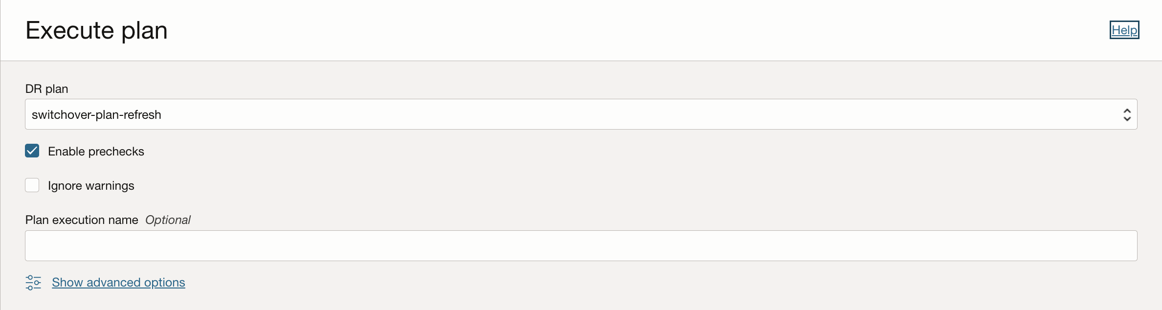

Exécutez le plan de permutation.
Pour commencer, cliquez sur Exécuter le plan.
Une boîte de confirmation apparaîtra. Cliquez sur Exécuter le plan dans la zone de confirmation pour continuer.

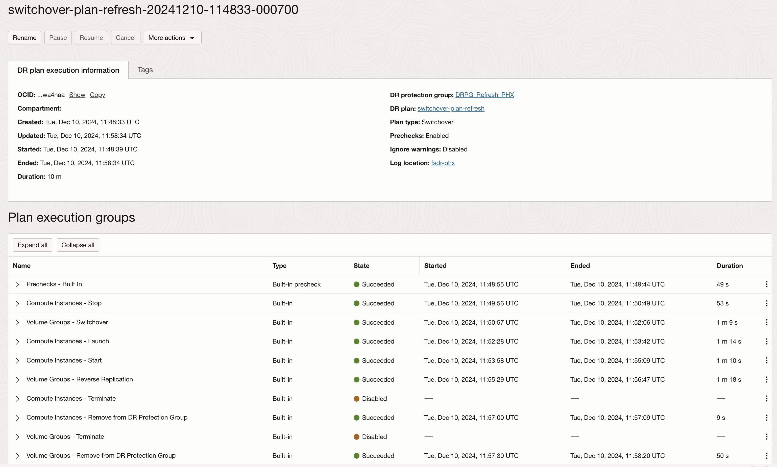

Surveillez l'exécution du plan pour vous assurer que toutes les étapes du plan réussissent.
La capture d'écran suivante illustre la réussite du plan de permutation. Toutefois, vous pouvez rencontrer des étapes qui ont échoué même si les vérifications préalables ont été effectuées avec succès. Il est possible que les étapes échouent lorsque les étapes de récupération sont exécutées en réalité. Corrigez les étapes qui ont échoué et réessayez.
