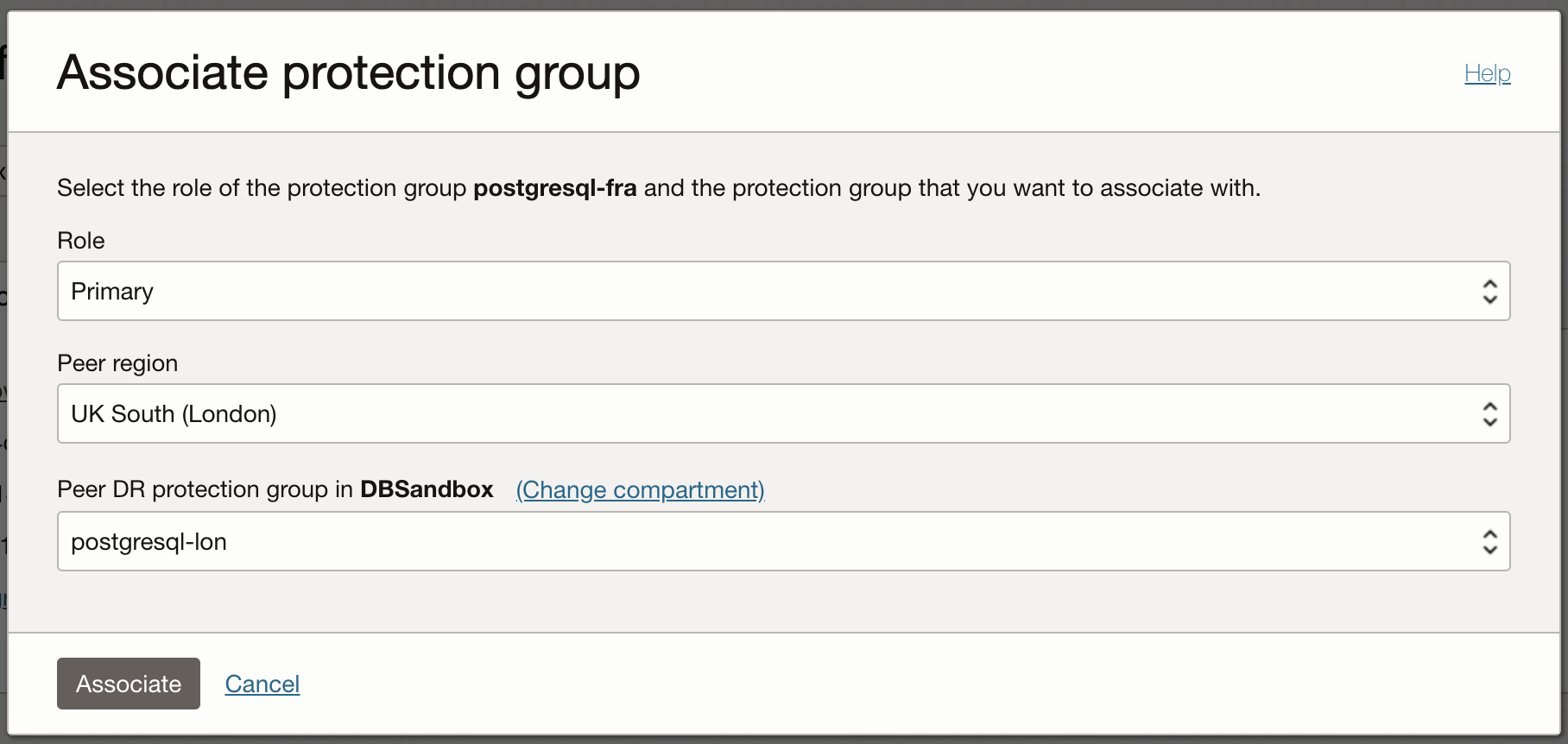

Dans la région principale (Francfort), entrez les informations suivantes et cliquez sur Associer.
- Rôle :
Primary. - Région pair :
UK South (London). - Groupe de protection RS pair :
postgresql-lon.
