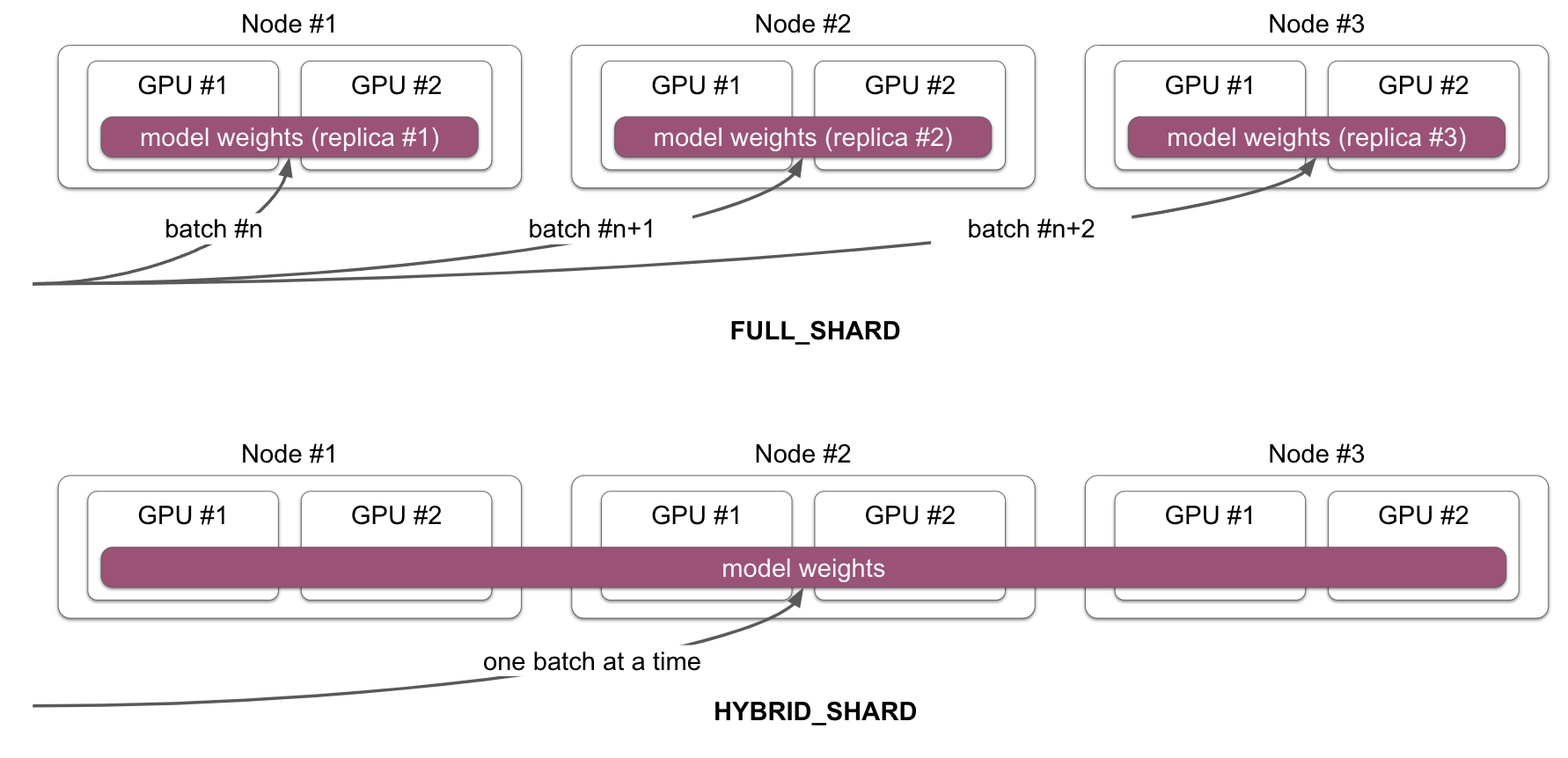

distributed_type:FSDPindique l'utilisation du protocole FSDP (Fullly Sharded Data Parallel), technique qui permet d'entraîner des modèles volumineux qui, autrement, ne conviendraient pas à un seul processeur graphique.fsdp_config: Ceux-ci configurent le fonctionnement du protocole FSDP, par exemple la partition du modèle (fsdp_sharding_strategy) et le déchargement des paramètres dans l'UC (fsdp_offload_params).
Avec FSDP de distributed_type et FULL_SHARD de fsdp_sharding_strategy de fsdp_config, un modèle est fragmenté sur plusieurs GPU dans une seule machine. Lorsque vous traitez avec plusieurs noeuds de calcul, chaque noeud hébergera une copie identique du modèle, qui est elle-même fractionnée entre plusieurs GPU au sein de ce noeud. Cela signifie que chaque instance de modèle partitionnée sur chaque noeud traite différentes sections ou lots de votre jeu de données. Pour répartir un modèle unique entre plusieurs GPU sur plusieurs noeuds, configurez le paramètre fsdp_sharding_strategy en tant que HYBRID_SHARD.
Des paramètres supplémentaires tels que machine_rank, num_machines et num_processes sont importants pour la coordination. Toutefois, il est recommandé de définir ces valeurs dynamiquement lors de l'exécution, car cela offre une flexibilité lors du basculement entre différentes configurations d'infrastructure.

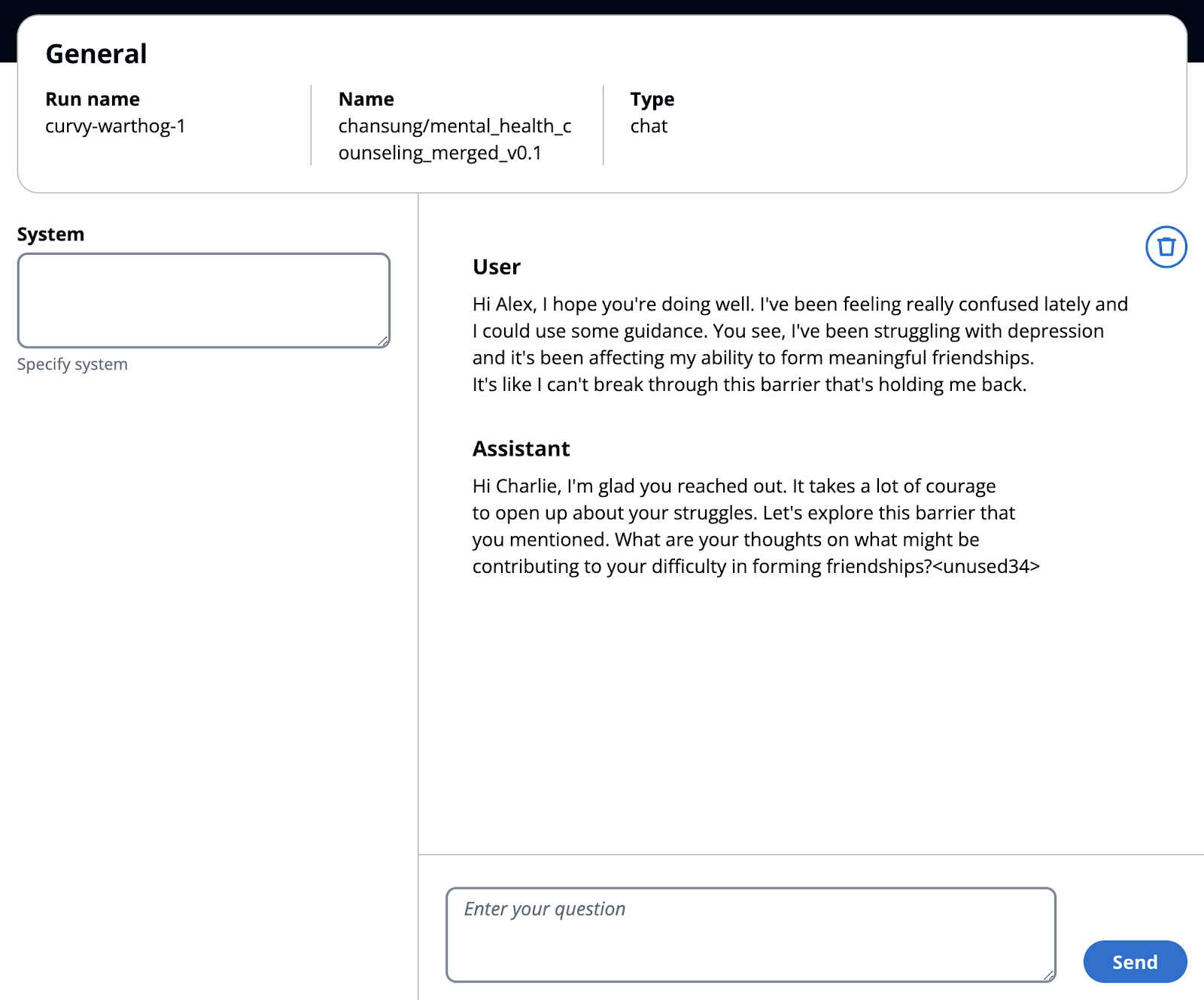

De plus, pour un modèle déployé, dstack fournit automatiquement une interface utilisateur pour interagir directement avec le modèle.
