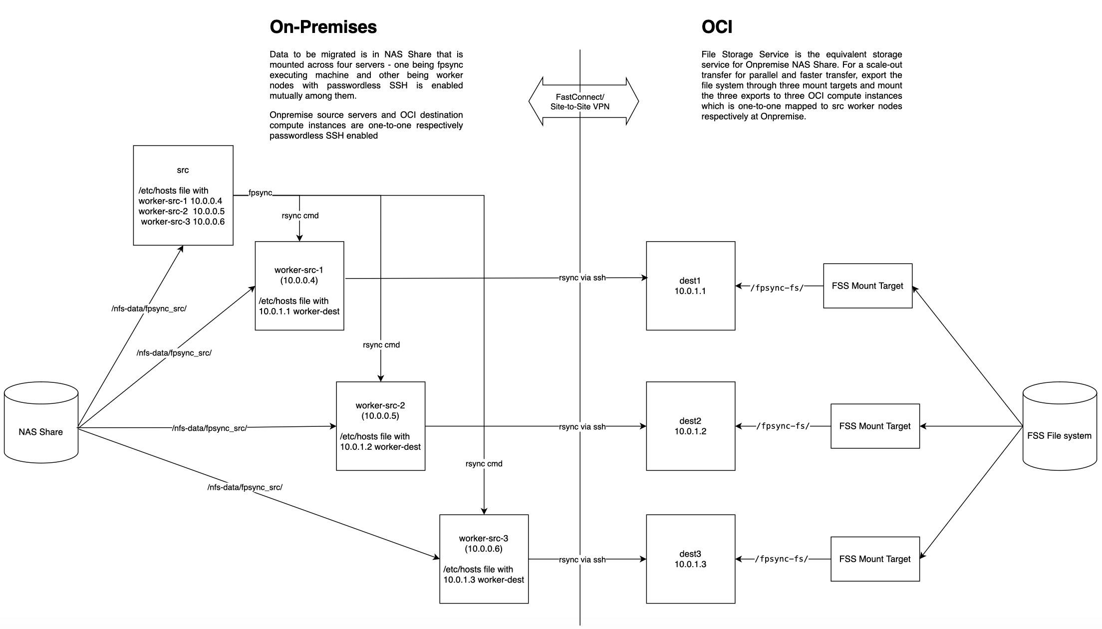

Exécuter Fpsync à l'aide de trois noeuds de travail pour migrer des données de partages de fichiers sur place vers le service de stockage de fichiers OCI
Suivez les étapes de haut niveau pour exécuter fpsync à l'aide de trois noeuds de travail pour migrer des données à partir de partages de fichiers sur place (disque local, SAN ou NAS) vers le service de stockage de fichiers OCI.
L'illustration suivante présente un diagramme d'architecture de composant.
Procédez de la façon suivante :
Identifiez trois noeuds de travail et un noeud de destination.
Identifiez trois systèmes locaux auxquels vous avez accès pour monter votre système de fichiers source. Vous pouvez également créer et lancer trois instances de machine virtuelle du service de calcul OCI à des fins de test.
Identifiez une instance de machine virtuelle OCI existante ou créez-en une et lancez-en une nouvelle pour servir de noeud de destination.
Montez le partage NAS source sur les trois noeuds.
Utilisez les options de montage
nordirplusetnconnect=16, ne spécifiez pas d'autres options de montagenfs.Par exemple, exécutez la commande de montage suivante sur un système Linux.
sudo mount -t nfs -o nordirplus,nconnect=16 10.x.x.x:/<EXPORT_PATH_NAME> /mnt/nfs-dataPar exemple, exécutez la commande suivante pour vérifier le montage.
mount | grep /mnt/nfs-dataNote : À des fins de test, vous pouvez utiliser le service de stockage de fichiers OCI pour créer, exporter et monter un système de fichiers. Les données de test peuvent être créées dans le montage pour tester fpsync.
Sélectionnez un noeud pour exécuter fpsync et mettre à jour le fichier
/etc/hosts.Vous pouvez choisir l'un des trois noeuds ou un autre noeud pour exécuter la commande
fpsync. Le noeud où la commandefpsyncest exécutée est appelé noeud d'exécution.Sur le noeud où fpsync sera exécuté, utilisez l'éditeur de texte privilégié pour mettre à jour le fichier
/etc/hostsavec les trois noeuds de travailworker-src-1,worker-src-2etworker-src-3.Par exemple :
