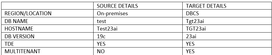

Vous trouverez ci-dessous les propriétés et les détails des environnements source et cible.
Image présentant les détails de la source et de la cible

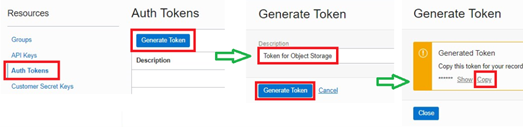

  10. Créez un jeton d'authentification pour votre utilisateur OCI, à partir de la page Détails de l'utilisateur.
    Cliquez sur Jetons d'authentification, Générer un jeton, entrez une description et cliquez sur Générer un jeton.
    Note : Copiez ce jeton pour vos dossiers, car il ne sera plus affiché.
    Image présentant la création du jeton d'authentification

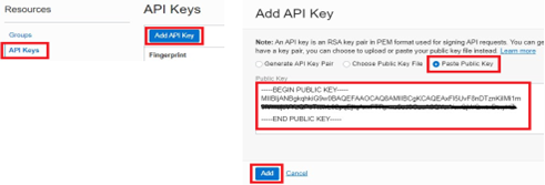

  12. Exécutez la commande suivante pour charger la clé publique de signature d'API à l'utilisateur OCI dans la location en nuage à partir de zdmhost.
    [zdmuser@zdmhost ~]$ cat /home/zdmuser/.oci/oci_api_key_public.pem
    -----BEGIN PUBLIC KEY-----
    -----END PUBLIC KEY-----
    Allez à la console OCI, naviguez jusqu'à la page Détails de l'utilisateur, cliquez sur Clés d'API et sur Ajouter une clé d'API. Sélectionnez Coller la clé publique, entrez la sortie de la commande ci-dessus et cliquez sur Ajouter.
    Image présentant l'ajout d'une clé d'API
