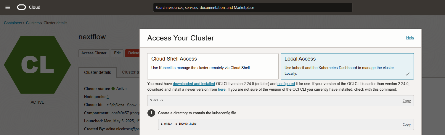

Connexion à la grappe : Suivez les instructions Accéder à votre grappe, que vous pouvez trouver dans la page des détails de la grappe de la console OCI.

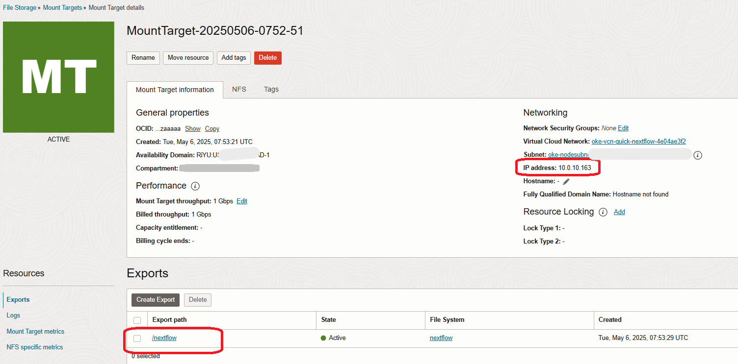

Montez le volume FSS vers l'hôte bastion, par exemple sous /mnt/nextflow-fss. Par exemple, compte tenu de l'adresse IP privée de la cible de montage à partir de l'image dans la tâche 3 ci-dessous, du chemin d'exportation du service FSS pour OCI et d'un répertoire /mnt/nextflow-fss existant sur l'hôte bastion, la commande serait :
sudo mount -t nfs 10.0.10.163:/nextflow /mnt/nextflow-fssAssurez-vous que nfs-utils est également installé ici, comme ci-dessus, pour les noeuds de travail.

Veillez à remplacer
<MOUNT_TARGET_IP>par l'adresse IP réelle de la cible de montage (par exemple,10.0.10.163), trouvée dans les détails de la cible de montage du service de stockage de fichiers pour OCI dans la console OCI.
Notez également le chemin d'exportation et remplacez-le dans ce même fichier.
