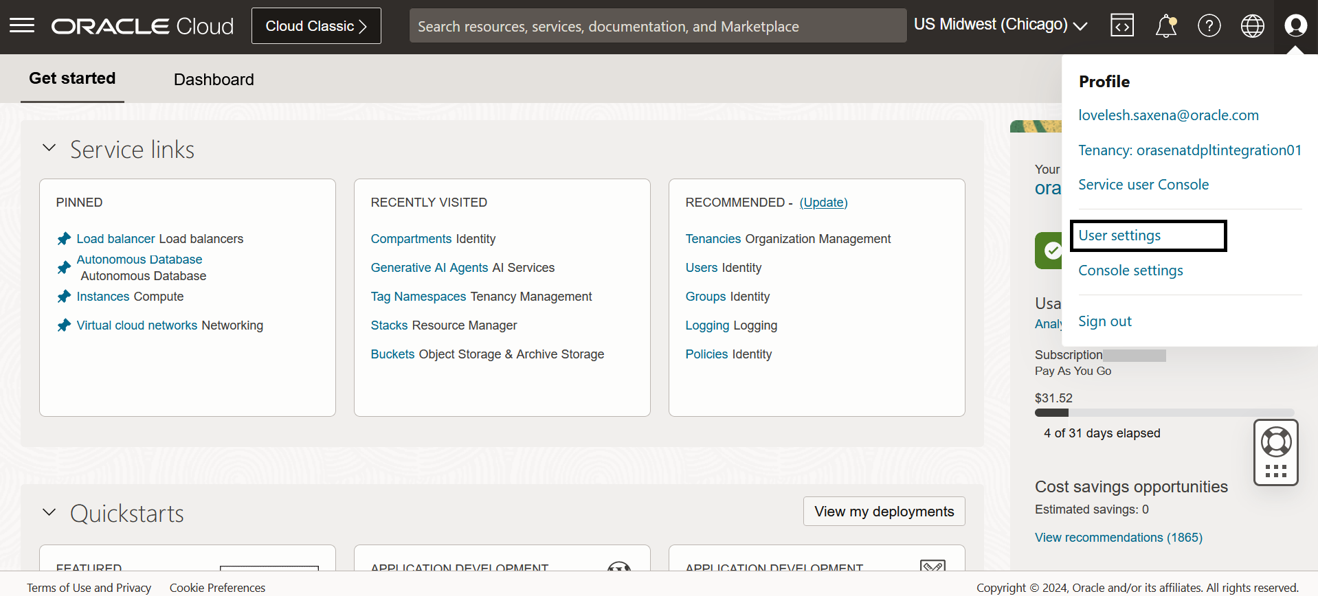

Connectez-vous à la location OCI avec le compte de service ou l'utilisateur administrateur et allez à Paramètres de l'utilisateur.
Ou
Accédez à l'utilisateur à partir de la console IAM OCI. Assurez-vous que l'utilisateur dispose de tous les accès requis pour créer et mettre à jour l'infrastructure sur OCI.

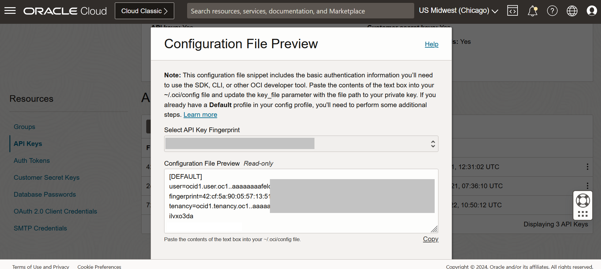

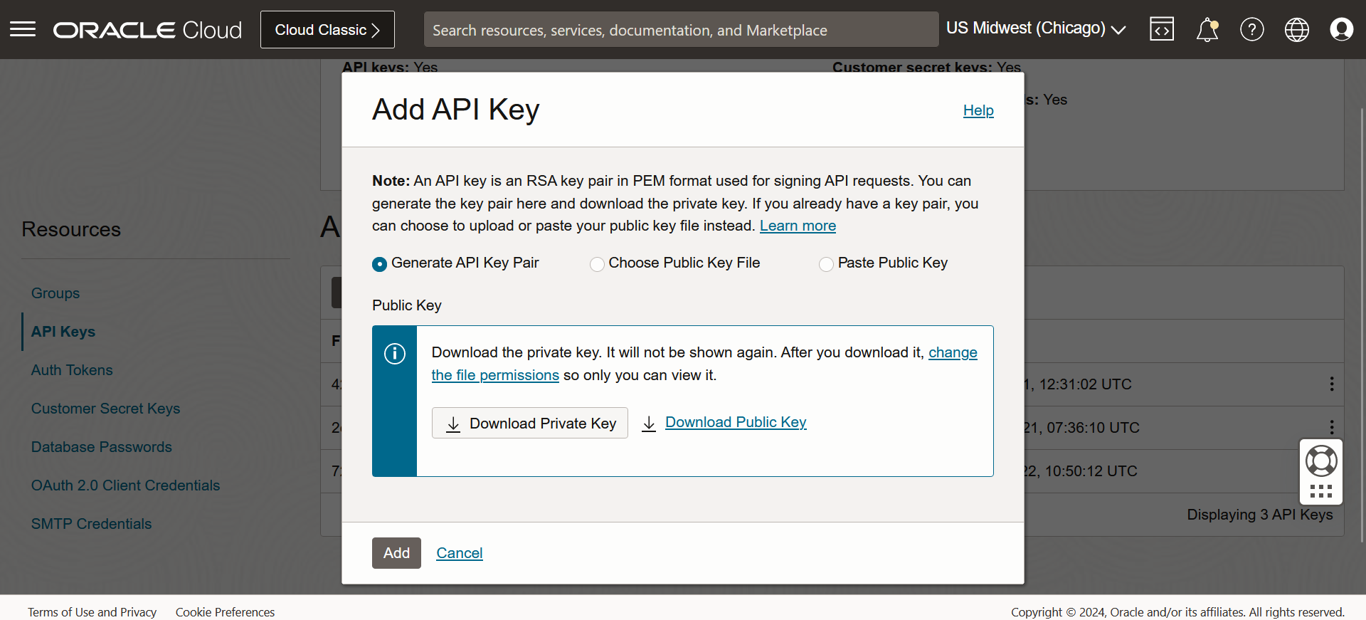

Allez à la section Ressources pour l'utilisateur, cliquez sur Clés d'API et sur Ajouter une clé d'API. Sélectionnez cette option pour télécharger les nouvelles clés publiques et privées, charger votre clé publique ou coller votre clé publique.
Enregistrez les clés à un emplacement pratique et enregistrez le fichier de configuration comme indiqué dans la page suivante. Vous aurez besoin de ce fichier de configuration et de cette clé privée lors de la connexion à votre location à l'aide de la trousse SDK Ruby.

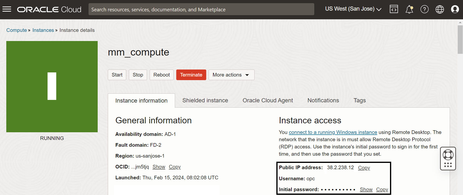

Allez à Lancement d'une instance Windows sur OCI pour créer votre instance de calcul Windows sur OCI.
Une fois votre instance Windows créée, connectez-vous à l'aide de votre mot de passe initial, comme indiqué dans la capture d'écran suivante.

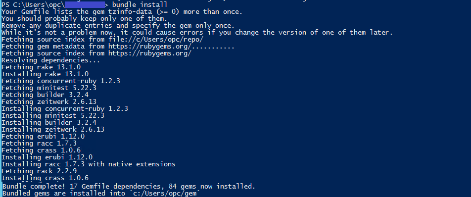

Exécutez la commande
bundle install
pour installer tous les ensembles.bundle install
L'installation de l'offre groupée doit afficher la sortie comme indiqué dans l'image suivante.
