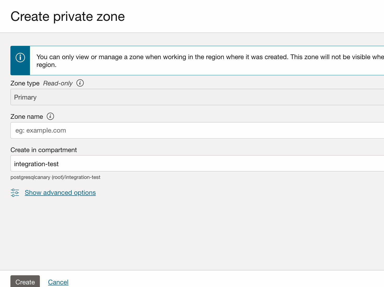

Passez à la région cible (Mumbai), entrez DNS dans la barre de recherche et sélectionnez Vues privées.
La liste des VCN de la région courante sera affichée. Sélectionnez le VCN où la passerelle DRG est déjà configurée.
La liste des zones DNS s'affiche, y compris le nom de domaine complet du système de base de données à Bombay.
Ajoutez une entrée pour le système de base de données distant.
Cliquez sur Créer une zone.
Dans Nom de la zone, entrez le nom de domaine complet du système de base de données dans l'autre région (Ashburn).
Cliquez sur Créer pour ajouter la nouvelle entrée de zone.

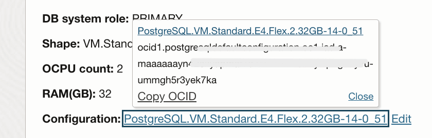

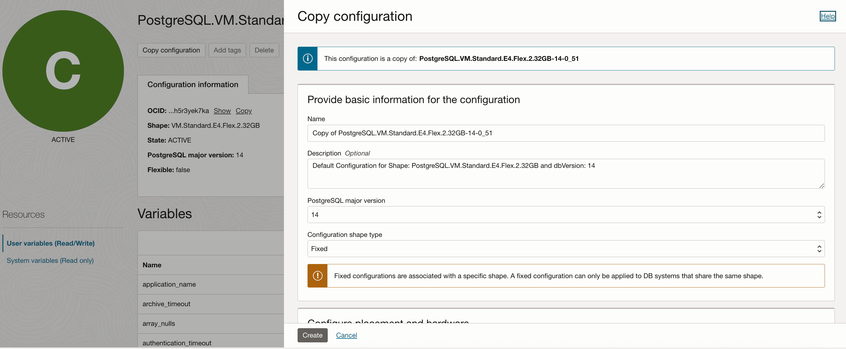

Dans la région Ashburn, connectez-vous à la console OCI, naviguez jusqu'à la base de données PostgreSQL, sélectionnez votre système de base de données et modifiez les paramètres de configuration en accédant au fichier de configuration.
Vous allez être redirigé vers le fichier de configuration complet. Sélectionnez Copier la configuration pour continuer, ce qui affichera la page suivante.

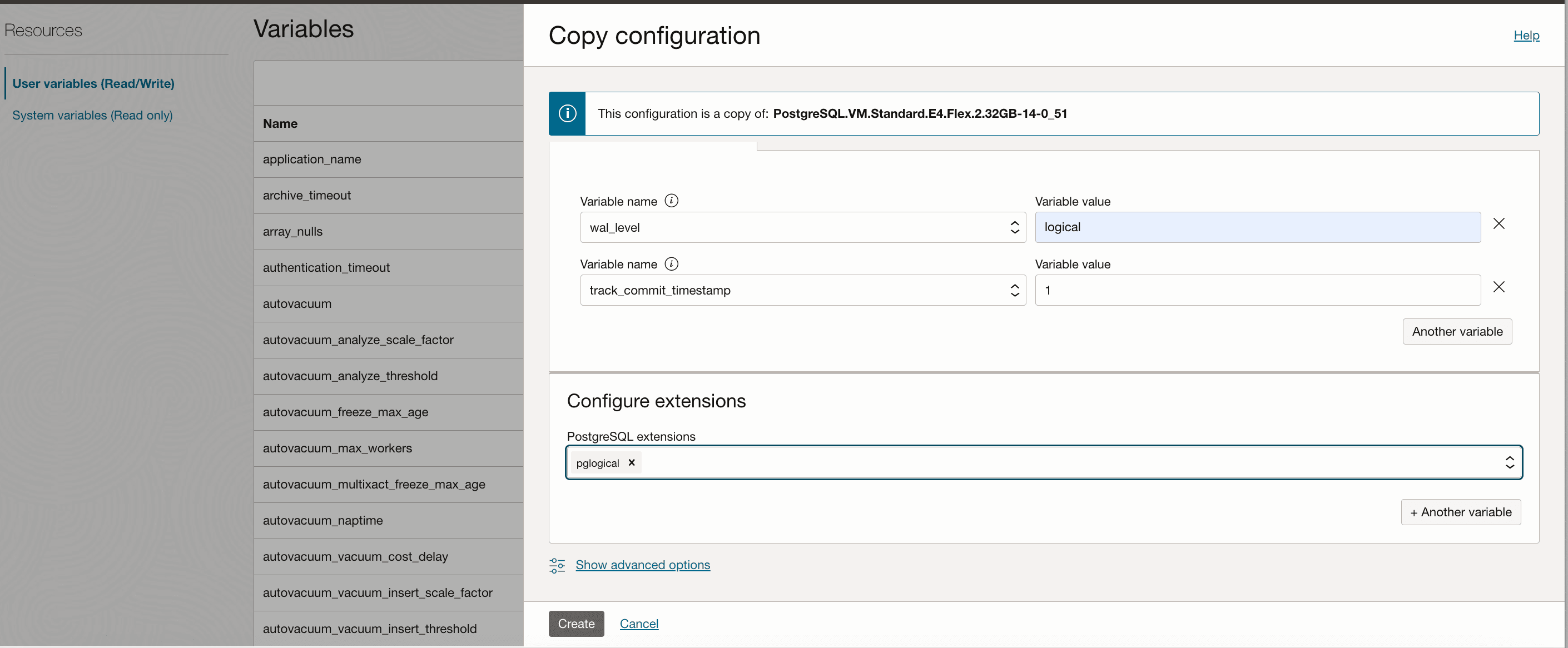

Entrez les informations requises en fonction de vos spécifications. Puis, naviguez jusqu'à Variables d'utilisateur (lecture/écriture), cliquez sur Ajouter une autre variable et sélectionnez Nom de la variable comme
wal_level
ettrack_commit_timestamp
et Valeur de variable commelogical
et1
respectivement. -
Dans Configurer les extensions, sélectionnez
pglogical
comme extensions PostgreSQL. -
Cliquez sur Créer pour générer le fichier de configuration.

Si l'erreur suivante se produit, cela indique que des enregistrements A doivent être ajoutés dans le VCN cible. Pour résoudre ce problème, reportez-vous à la tâche 2.
ERROR: could not connect to the postgresql server: could not translate host name "primary.XXXXXXX.postgresql.xx-xxxxx-1.oci.oraclecloud.com" to address: Name or service not known
Pour éviter tout échec de certification, spécifiez
sslmode=verify-full and sslrootcert=/etc/opt/postgresql/ca-bundle.pem
dans la chaîne lors de la création des abonnements.could not connect to the postgresql server: connection to server at "primary.XXXXXXX.postgresql.xx-xxxxx-1.oci.oraclecloud.com" , port 5432 failed: SSL error: certificate verify failed
