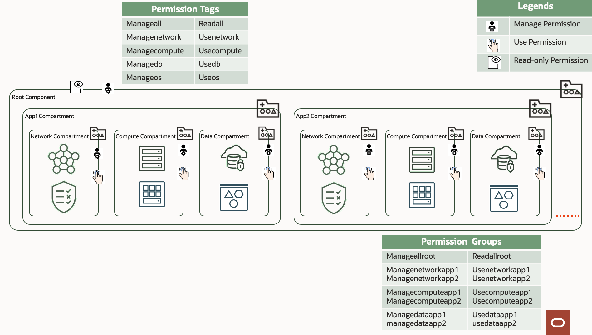

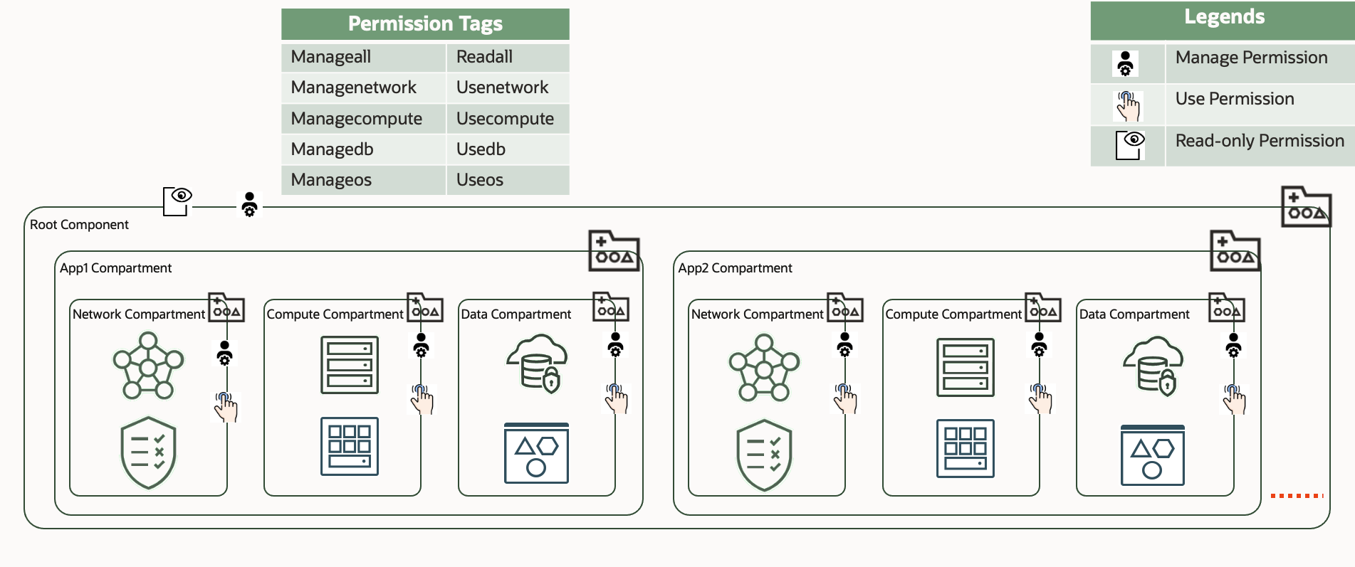

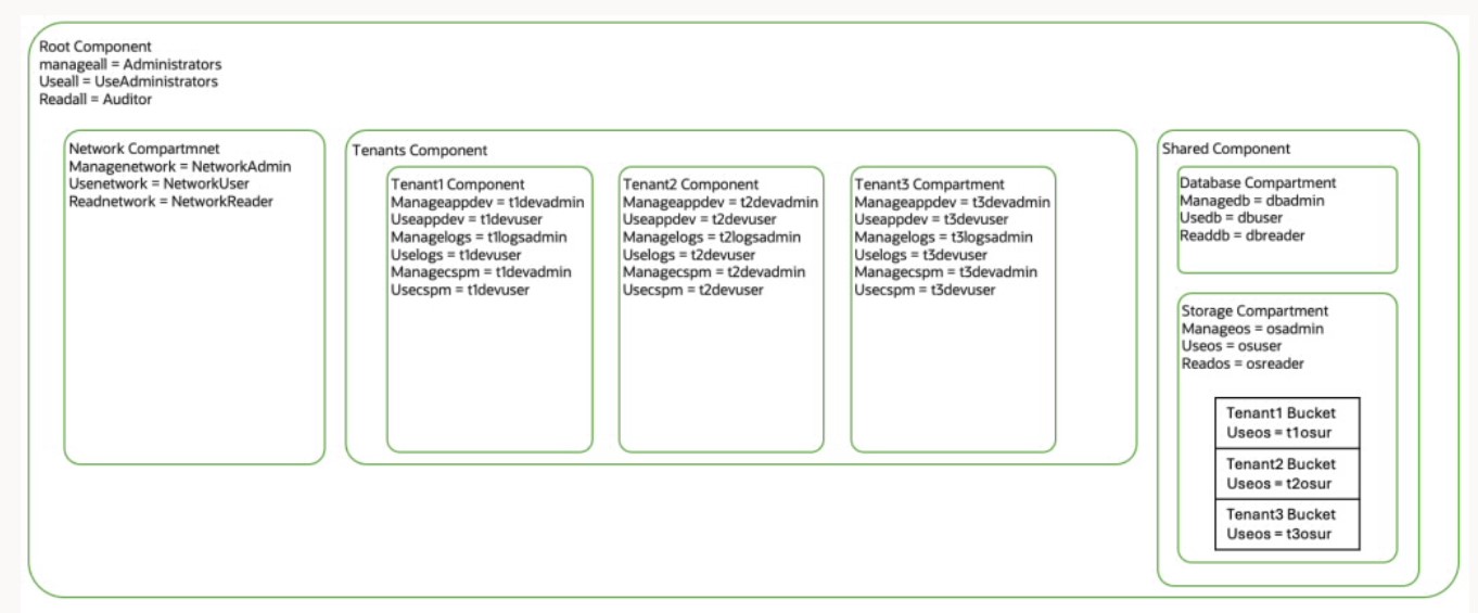

Modèle de politique OCI IAM : Dans ce modèle de politique, l'objectif est d'écrire un petit nombre de politiques plus faciles à gérer qui sont informées par des données (marqueurs dans notre cas), également connues sous le nom de contrôle d'accès basé sur des attributs. Nous ferons référence aux marqueurs affectés à la ressource cible ou au compartiment de la ressource cible pour le contrôle d'accès en tant que marqueurs d'autorisation.
Marqueurs d'autorisation : Définissez un marqueur d'autorisation pour chaque combinaison Verbe (Action) + Type de ressource de la location. Ils définissent une autorisation unique que vous devez affecter à un groupe d'utilisateurs pour les ressources cibles. La liste n'est pas définie et terminée une seule fois. Commencez par un petit nombre de balises d'autorisation. Une fois que vous obtenez un descripteur sur le modèle de politique, vous pouvez ajouter d'autres marqueurs d'autorisation. Pour ce tutoriel, nous allons créer un espace de noms de marqueur d'autorisation en tant que mgmt
. De plus, nous allons créer un espace de noms de marqueur (appelons infosec
) avec une clé de marqueur nommée gname

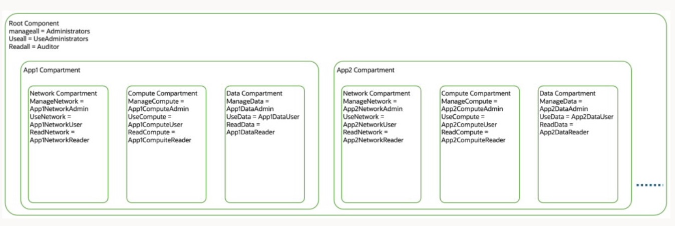

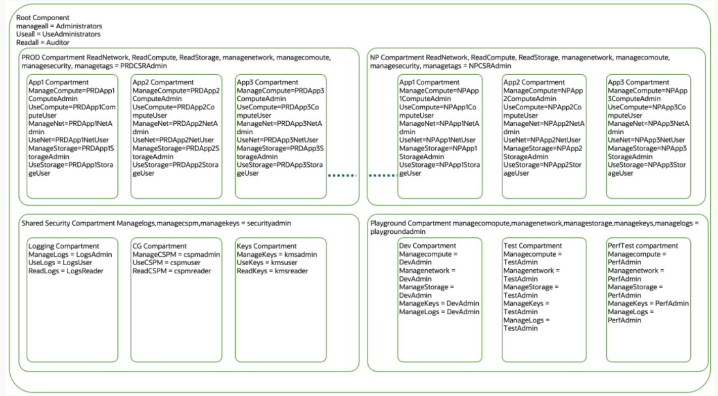

Pour la structure de compartiment suivante avec quatre types de ressource et pour affecter des autorisations de gestion et d'utilisation à ces ressources, nous créerons des marqueurs d'autorisation.
Pour chaque autorisation que vous devez affecter à une cible (dans la plupart des cas), créez un groupe. Nous affectons des marqueurs d'autorisation aux ressources (à l'aide des marqueurs par défaut du compartiment) et aux compartiments de ressources. La valeur de marqueur est le groupe qui doit avoir l'autorisation indiquée sur la ressource cible.
Une fois les marqueurs d'autorisation définis, nous pouvons écrire des politiques. Le résultat final est que nous n'aurons besoin que d'une seule politique par marqueur d'autorisation défini dans la location. La même politique pour l'autorisation donnée fonctionnera dans l'ensemble de la location.
À mesure que nous intégrons plus de charges de travail, s'il existe plus de types de ressource à gérer, vous devrez peut-être ajouter d'autres marqueurs d'autorisation et politiques pour ces marqueurs d'autorisation. Sinon, il vous suffit d'affecter des marqueurs d'autorisation existants à la nouvelle charge de travail avec un groupe d'utilisateurs qui devraient avoir l'accès. Nous n'avons pas besoin d'écrire de nouvelles politiques pour la nouvelle charge de travail.
Cette approche restera cohérente dans tous les exemples discutés ici, servant de base à la définition des groupes et politiques OCI IAM.
Exemple 1 : Compartiment pour chaque application
Étape 1 : Obtenir une compréhension complète de l'aperçu commercial du client
CompanyA est une entreprise technologique en pleine croissance qui développe et déploie plusieurs applications en nuage natives pour ses clients. Chaque application s'adresse à un segment de clientèle spécifique, avec des exigences de sécurité et de conformité strictes. Pour assurer l'isolement, l'extensibilité et un contrôle d'accès efficace, CompanyA organise ses ressources OCI à l'aide d'une approche de compartimentation structurée.
Étape 2 : Concevoir la structure de compartiment pour la charge de travail
Comme indiqué, CompanyA suit le modèle de politique OCI IAM pour l'ajustement de leurs politiques OCI IAM. Ils ont créé des compartiments distincts pour leurs applications afin de maintenir l'isolement des ressources.
Note : Seuls les administrateurs doivent être en mesure de gérer l'espace de noms de marqueur

Étape 3 : Concevoir les marqueurs d'autorisation suivants de la combinaison de type Verb+Resource

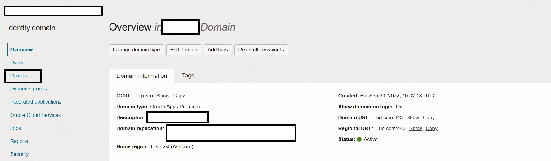

Créer des groupes dans OCI.

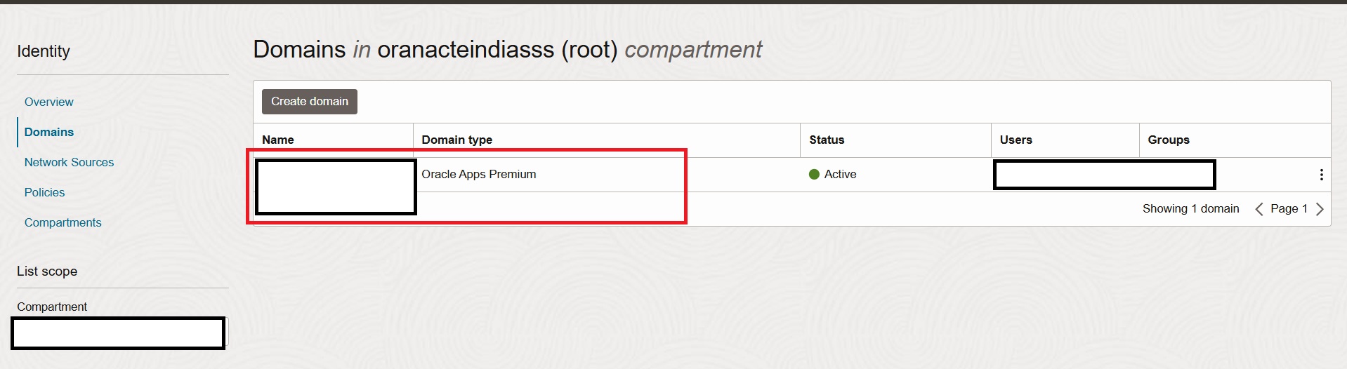

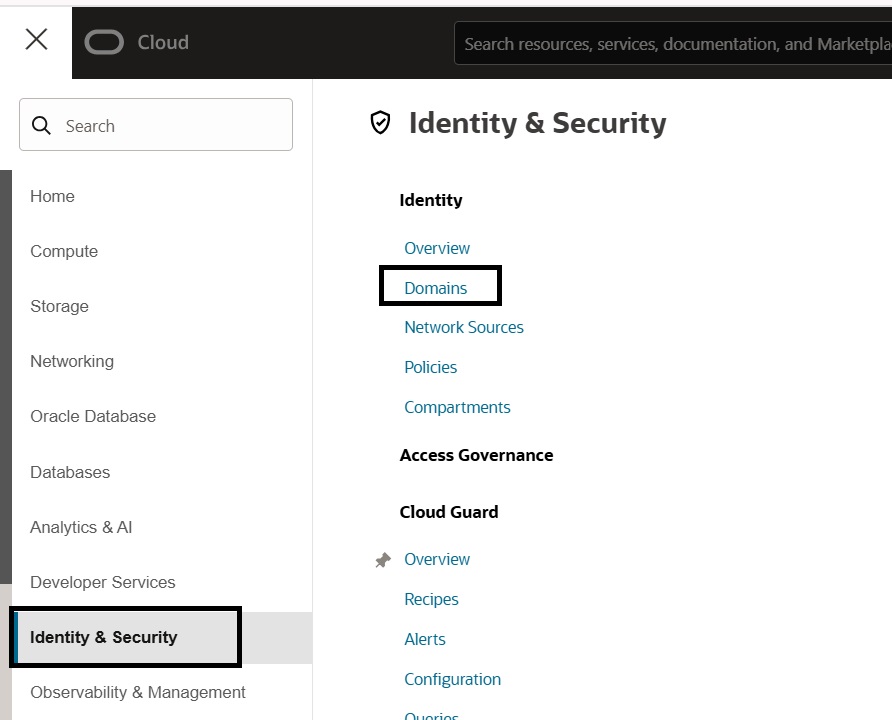

Connectez-vous au domaine OCI IAM avec un compte d'administrateur ayant le privilège de créer des groupes.
Allez à Identité et sécurité et cliquez sur Domaines sous Identité.
Sélectionnez votre compartiment et cliquez sur le domaine pour lequel vous voulez créer les groupes.

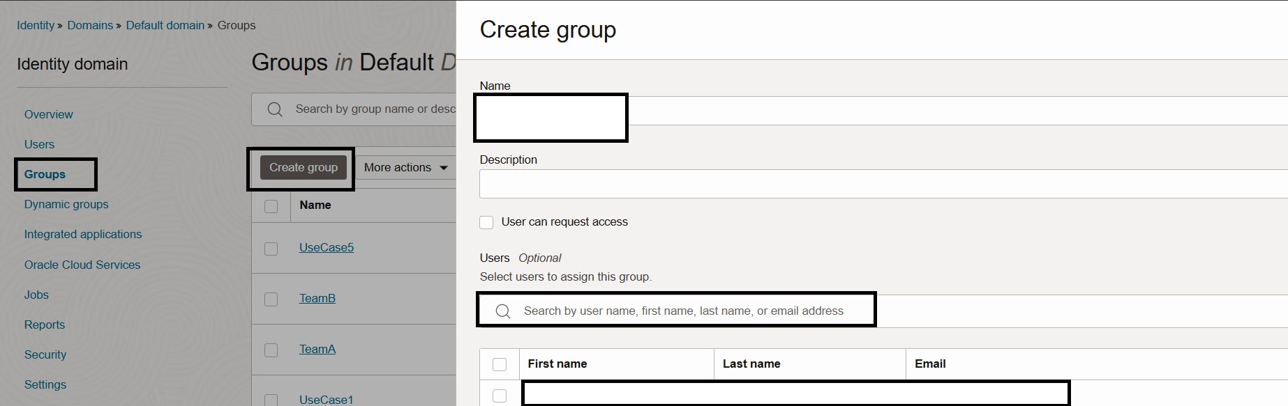

Cliquez sur Groupes.
Définissez vos groupes en fonction des marqueurs d'autorisation. (Facultatif) ajoutez vos utilisateurs à ces groupes.
Note : Vous devrez créer des groupes pour une combinaison unique d'autorisation et de cible. Si le même groupe fonctionnel d'utilisateurs (NetworkAdmin) nécessite l'accès pour gérer le réseau sur toutes les cibles, vous avez besoin d'un seul groupe pour gérer l'accès sur toutes les cibles.
Voici les marqueurs d'autorisation et les groupes OCI IAM pour ces marqueurs. Suivez les étapes ci-dessus pour créer des groupes pour chaque marqueur d'autorisation défini.
Compartiment racine : Le compartiment racine sert de couche de gestion de niveau supérieur. Où nos groupes d'administrateurs seront marqués avec des marqueurs d'autorisation. Les marqueurs suivants sont les suivants :
- Administrateurs : Autorisation
manageall
pour la gestion globale de la location. - UseAdministrators : Autorisation
useall
pour accéder aux ressources sur l'ensemble de la location. - Vérificateur : Autorisation
readall
avec accès en lecture seule aux ressources pour la surveillance sur l'ensemble de la location.
Modèle de compartiment par application : CompanyA comporte plusieurs applications basées sur le nuage. Nous allons créer un compartiment parent distinct pour chaque application. Voyons comment ce modèle s'applique à l'application 1 (App1) et à l'application 2 (App2) en tant que compartiments parents.
Application 1 (App1) : Application destinée aux clients et hébergée sur OCI.
- Compartiment du réseau : Compartiment de toutes les ressources liées au réseau telles que les réseaux VCN, les sous-réseaux, etc. Maintenant, créons les marqueurs d'autorisation et leurs groupes OCI IAM respectifs.
- App1NetworkAdmin : Marqueur d'autorisation des ressources
managenetwork
pour les ingénieurs gérant les ressources de réseau pour App1. - App1NetworkUser : Marqueur d'autorisation des ressources
usenetwork
pour les développeurs ayant besoin d'un accès limité aux configurations réseau de App1. - App1NetworkReader : Marqueur d'autorisation des ressources
readnetwork
pour les vérificateurs vérifiant la configuration du réseau de App1.

Application 2 (App2) : Système interne de planification des ressources d'entreprise (ERP) pour les opérations de la société.
Note : Ici aussi, nous suivrons la même approche de structure de compartiment et créerons Compartiment de réseau, Compartiment de calcul et Compartiment de données sous le compartiment App2 parent. Pour éviter la redondance, il suffit de noter les marqueurs d'autorisation et les groupes OCI IAM pour App2.
- App2NetworkAdmin : Marqueur d'autorisation des ressources
managenetwork
. - App2NetworkUser : Marqueur d'autorisation des ressources
usenetwork
. - App2NetworkReader : Marqueur d'autorisation des ressources
readnetwork
Compartiment de calcul :
- App2ComputeAdmin : Marqueur d'autorisation des ressources
managecompute
. - App2ComputeUser : Marqueur d'autorisation des ressources
usecompute
. - App2ComputeReader : Marqueur d'autorisation des ressources
readcompute
Compartiment de données :
- App2DataAdmin : Marqueur d'autorisation des ressources
managedb
. - App2DataUser : Marqueur d'autorisation des ressources
usedb
. - App2DataReader : Marqueur d'autorisation des ressources
readdb

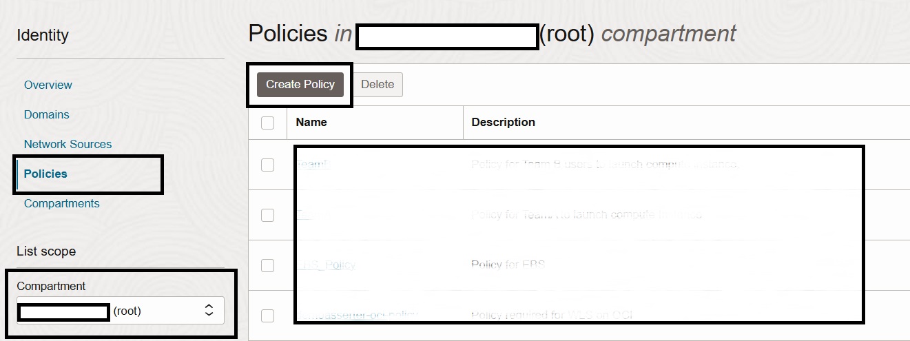

Connectez-vous au domaine OCI IAM avec un compte d'administrateur ayant le privilège de créer des politiques.

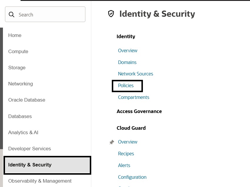

Allez à Identité et sécurité et cliquez sur Politiques sous Identité.
Sélectionnez le compartiment racine, puis cliquez sur Créer une politique.
Entrez le nom, la description de la politique et ajoutez également les énoncés de la politique. Cliquez sur Créer.
Politique sur toutes les ressources :
Allow any-user to manage all-resources in tenancy where sets-intersect(request.groups.name,target.resource.compartment.tag.mgmt.manageall) Allow any-user to use all-resources in tenancy where sets-intersect(request.groups.name,target.resource.compartment.tag.mgmt.useall) Allow any-user to read all-resources in tenancy where sets-intersect(request.groups.name,target.resource.compartment.tag.mgmt.readall)
Note : Suivez la même procédure pour définir toutes les politiques mentionnées ci-dessous et ajouter leurs énoncés de politique respectifs.
CompanyB a isolé les charges de travail de ses clients et créé un sous-compartiment dédié. Ils disposent également d'un compartiment de réseau, d'un stockage partagé et d'un compartiment de base de données. Même CompanyB suit le modèle de politique de l'OCI IAM pour ajuster ses politiques OCI IAM.
Pour créer des groupes, voir l'exemple 1 étape 3. Vous devrez créer des groupes pour tous vos marqueurs d'autorisation définis ci-dessous.

Compartiment du réseau - Base des opérations : Le compartiment de réseau prend en charge l'infrastructure de réseau en nuage de CompanyB, ce qui permet la connectivité sur toutes les ressources. Cela inclut les réseaux en nuage virtuels, les sous-réseaux, les passerelles et les équilibreurs de charge. Définissons les marqueurs d'autorisation et les groupes OCI IAM correspondants.
- NetworkAdmin : Marqueur d'autorisation des ressources
managenetwork
pour les ingénieurs gérant les ressources de réseau pour CompanyB. - NetworkUser : Marqueur d'autorisation des ressources
usenetwork
pour les développeurs ayant besoin d'un accès limité aux configurations réseau de CompanyB. - NetworkReader : Marqueur d'autorisation des ressources
readnetwork
pour les vérificateurs vérifiant la configuration réseau de CompanyB.

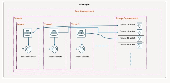

Compartiment des locataires - Compartiments isolés pour différentes charges de travail de client : Le compartiment des locataires est structuré de manière à isoler les ressources et les charges de travail de chaque client (locataire). Cela garantit que CompanyB fournit des services sécurisés et privés tout en maintenant l'efficacité opérationnelle.
Compartiment du locataire 1 : Le locataire 1 représente un client d'entreprise majeur qui utilise CompanyB pour les services de développement d'applications et de journalisation. Les marqueurs d'autorisation et les groupes OCI IAM respectifs sont les suivants :
t1devadmin
: L'autorisation de ressourcemanageappdev
pour l'équipe de développement du locataire 1 dispose de privilèges d'administration pour configurer et déployer des applications personnalisées.t1devuser
: Autorisation de ressourceuseappdev
pour surveiller et ajuster les ressources d'application. Les développeurs de Tenant 1 utilisent ces ressources pour le développement et les tests quotidiens.t1logsadmin
ett1devuser
: L'autorisation de ressourcemanagelogs
etuselogs
pour les rôles de journalisation et de surveillance garantit que les administrateurs configurent les services de journalisation pendant que les développeurs accèdent aux journaux pour déboguer et optimiser les applications.t1devadmin
ett1devuser
: Autorisation de ressourcemanagecspm
etusecspm
pour le locataire 1, car il se concentre également sur l'état de sécurité, avec la possibilité de surveiller et de corriger les risques de sécurité.
Tenant 2 and Tenant 3 Compartments: The structure for Tenant 2 and Tenant 3 mirrors that of Tenant 1, with roles like
t2devadmin
,t2devuser
,t3devadmin
,t3devuser
,t2logsadmin
andt3logsadmin
ensuring that each tenant operates in a fully isolated environment. Cette approche permet à CompanyB de maintenir une gouvernance uniforme tout en répondant aux besoins spécifiques des locataires. -

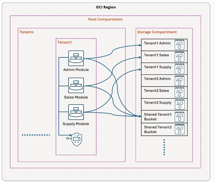

Compartiment partagé - Ressources centralisées pour tous les locataires : Le compartiment partagé comprend des ressources telles que les bases de données et le stockage d'objets utilisés par plusieurs locataires, mais qui restent logiquement séparés pour assurer la confidentialité et la sécurité.
- Compartiment de la base de données :
dbadmin
: Autorisation de ressourcemanagedb
pour les administrateurs de base de données de CompanyB qui gère les bases de données partagées utilisées par tous les locataires, y compris le provisionnement, l'ajustement et l'application de correctifs.dbuser
: Autorisation de ressourceusedb
pour les utilisateurs propres au locataire accèdent à leurs schémas ou services de base de données respectifs.dbreader
: L'autorisation de ressourcesreaddb
pour les vérificateurs est accessible en lecture seule pour s'assurer que les configurations de base de données sont conformes aux politiques de sécurité.
- Compartiment de stockage : Le service de stockage d'objets pour OCI est géré de manière centralisée, avec des seaux dédiés pour chaque locataire :
osadmin
: Autorisation de ressourcemanageobject
permettant de gérer les ressources de stockage d'objets partagées.osuser
:useobject
L'autorisation de ressource de stockage propre au locataire (ou, par exemple,t1osur
,t2osur
,t3osur
) garantit que les locataires accèdent uniquement à leurs seaux respectifs.osreader
: L'autorisation de ressourcesreadobject
pour les équipes de conformité passe en revue les configurations du stockage et les modèles d'utilisation.

Compartiment PROD : Compartiment d'hébergement de charges de travail de production critiques qui ont une incidence directe sur les opérations commerciales et les utilisateurs finaux. Chaque application comporte son sous-compartiment dédié pour l'isolement des ressources et une gestion optimisée. Définissons les marqueurs d'autorisation et les groupes OCI IAM correspondants.
managenetwork
pour les ingénieurs gérant les ressources de réseau pour CompanyC. - NetworkReader : Marqueur d'autorisation des ressources
readnetwork
pour les vérificateurs vérifiant la configuration réseau de CompanyC. - ComputeAdmin : Marqueur d'autorisation des ressources
managecompute
pour les administrateurs de système qui provisionnent et ajustent les instances de calcul pour CompanyC. - ComputeReader : Marqueur d'autorisation des ressources
readcompute
pour les vérificateurs surveillant l'utilisation des ressources de calcul pour CompanyC. - StorageReader : Autorisation de ressource
manageobject
pour les équipes d'administration du stockage afin de gérer les configurations de stockage. - StorageReader : L'autorisation de ressources
readobject
pour les équipes de conformité passe en revue les configurations du stockage et les modèles d'utilisation. - SecurityAdmin : Autorisation de ressource
managecspm
pour Compartment PROD, car elle met également l'accent sur la sécurité, avec la possibilité de surveiller et de corriger les risques de sécurité.
Nous allons maintenant définir les marqueurs d'autorisation et les groupes OCI IAM respectifs pour les sous-compartiments propres à l'application. Dans l'intérêt du temps, nous avons fusionné et défini des autorisations pour les 3 compartiments d'application différents.
- Compartiments d'application :
- PRApp1NetAdmin, PRApp2NetAdmin et PRApp3NetAdmin : Administrez les groupes IAM OCI avec un marqueur d'autorisation
managenetwork
ressources pour les ingénieurs gérant les ressources de réseau pour App1, App2 et App3, respectivement. - PRApp1NetUser, PRApp2NetUser et PRApp3NetUser : Administrez les groupes OCI IAM avec un marqueur d'autorisation des ressources
usenetwork
pour les ingénieurs gérant les ressources de réseau pour App1, App2 et App3, respectivement. - PRApp1ComputeAdmin, PRApp2ComputeAdmin et PRApp3ComputeAdmin : Administrez les groupes OCI IAM avec le marqueur d'autorisation des ressources
managecompute
pour les ingénieurs gérant les instances OCI Compute pour App1, App2 et App3 respectivement. - PRApp1ComputeUser, PRApp2ComputeUser et PRApp3ComputeUser : Administrez les groupes OCI IAM avec le marqueur d'autorisation des ressources
usecompute
pour les ingénieurs utilisant des instances OCI Compute pour App1, App2 et App3, respectivement. - PRApp1StorageAdmin, PRApp2StorageAdmin et PRApp3StorageAdmin : Administrez les groupes OCI IAM avec le marqueur d'autorisation des ressources
manageobject
pour les ingénieurs gérant le service de stockage d'objets OCI pour App1, App2 et App3, respectivement. - PRApp1StorageUser, PRApp2StorageUser et PRApp3StorageUser : Administrez les groupes IAM OCI avec le marqueur d'autorisation des ressources
useobject
pour les ingénieurs utilisant le service de stockage d'objets pour OCI pour App1, App2 et App3, respectivement.
Compartiment NPROD : Dédié aux environnements de production, de développement et d'assurance qualité. Ce compartiment est structuré de la même manière que PROD pour assurer la cohérence. Définissons les marqueurs d'autorisation et les groupes OCI IAM correspondants.
managenetwork
readnetwork
managecompute
pour les administrateurs de système provisionnant et ajustant les instances de calcul OCI pour CompanyC. - ComputeReader : Marqueur d'autorisation des ressources
readcompute
pour les vérificateurs surveillant l'utilisation des ressources du service de calcul pour OCI pour CompanyC. - StorageReader : Autorisation de ressource
manageobject
readStorage
managecspm
pour Compartment NPROD, car elle met également l'accent sur la sécurité, avec la capacité de surveiller et de corriger les risques de sécurité.
De même, nous allons maintenant définir les marqueurs d'autorisation et les groupes OCI IAM respectifs pour les sous-compartiments propres à l'application.
- NPApp1NetAdmin, NPApp2NetAdmin et NPApp3NetAdmin : Administrez les groupes OCI IAM avec un marqueur d'autorisation des ressources
managenetwork
pour les ingénieurs gérant les ressources de réseau pour App1, App2 et App3, respectivement. - NPApp1NetUser, NPApp2NetUser et NPApp3NetUser : Administrez les groupes OCI IAM avec un marqueur d'autorisation des ressources
usenetwork
pour les ingénieurs gérant les ressources de réseau pour App1, App2 et App3, respectivement. - NPApp1ComputeAdmin, NPApp2ComputeAdmin et NPApp3ComputeAdmin : Administrez les groupes OCI IAM avec le marqueur d'autorisation des ressources
managecompute
pour les ingénieurs gérant les instances OCI Compute pour App1, App2 et App3 respectivement. - NPApp1ComputeUser, NPApp2ComputeUser et NPApp3ComputeUser : Administrez les groupes OCI IAM avec le marqueur d'autorisation des ressources
usecompute
pour les ingénieurs utilisant des instances OCI Compute pour App1, App2 et App3, respectivement. - NPApp1StorageAdmin, NPApp2StorageAdmin et NPApp3StorageAdmin : Administrez les groupes OCI IAM avec le marqueur d'autorisation des ressources
manageobject
pour les ingénieurs gérant le service de stockage d'objets OCI pour App1, App2 et App3, respectivement. - NPApp1StorageUser, NPApp2StorageUser et NPApp3StorageUser : Administrez les groupes IAM OCI avec le marqueur d'autorisation des ressources
useobject
Compartiment partagé : Le compartiment partagé héberge des ressources pour la surveillance telles que la journalisation et les services OCI Cloud Guard. Il comporte également des clés pour le chiffrement et le déchiffrement qui sont utilisées par plusieurs locataires tout en assurant la séparation logique pour assurer la confidentialité et la sécurité. Tous les administrateurs de vos applications qui ont besoin de l'accès à ces services seront ajoutés aux groupes OCI IAM créés pour ces services. Définissons les marqueurs d'autorisation et les groupes OCI IAM correspondants.
Compartiments Oracle Cloud Guard :
cspmAdmin
: Administration des groupes IAM OCI avec marqueur d'autorisation des ressourcesmanagecspm
pour les administrateurs gérant Oracle Cloud Guard pour les compartiments PROD et Non PROD.cspmUser
: Marqueur d'autorisation des ressources OCI IAM avecusecspm
pour les ingénieurs utilisant/surveillant Oracle Cloud Guard pour les compartiments PROD et Non PROD.cspmReader
: Marqueur d'autorisation des groupes OCI IAM avec ressourcesreadcspm
pour les ingénieurs lisant Oracle Cloud Guard pour les compartiments PROD et Non PROD.
Compartiments du service de journalisation pour OCI :
logsAdmin
: Administrateur des groupes OCI IAM avec marqueur d'autorisation des ressourcesmanagelogs
pour les administrateurs gérant le service de journalisation OCI pour les compartiments PROD et Non PROD.logsUser
: Marqueur d'autorisation des groupes OCI IAM avec ressourcesuselogs
pour les ingénieurs utilisant/surveillant le service de journalisation OCI pour les compartiments PROD et Non PROD.logsReader
: Marqueur d'autorisation des groupes OCI IAM avec ressourcesreadlogs
pour les ingénieurs lisant le service de journalisation OCI pour les compartiments PROD et Non PROD.
Compartiments de clés :
kmsAdmin
: Administrateur des groupes OCI IAM avec marqueur d'autorisation des ressourcesmanagekeys
pour les administrateurs gérant la chambre forte de clés pour les compartiments PROD et Non PROD.kmsUser
: Marqueur d'autorisation des groupes OCI IAM avecusekeys
pour les ingénieurs utilisant ou surveillant une chambre forte de clés pour les compartiments PROD et Non PROD.kmsReader
: Marqueur d'autorisation des groupes OCI IAM avecreadkeys
pour les ingénieurs lisant la chambre forte de clés pour les compartiments PROD et Non PROD.
Compartiment de terrain de jeu : Environnement flexible et isolé pour l'expérimentation, le développement et les tests. Ce compartiment n'est pas lié aux contraintes de production ou de conformité, ce qui le rend idéal pour l'innovation. Ici, nous n'aurons qu'un seul groupe d'administrateurs OCI IAM pour le compartiment très enfant et nous accorderons les privilèges de gestion à toutes les ressources OCI nécessaires pour les tests requis.
Compartiments de développement :
DevAdmin
: Administrer les groupes OCI IAM avec l'autorisationmanagenetwork
,managecompute
,manageobject
,managekeys
,managelogs
sur les ressources pour les administrateurs Dev afin de tester une nouvelle mise en oeuvre dans le compartiment Dev.
Tester les compartiments :
TestAdmin
,managecompute
,manageobject
,managekeys
,managelogs
sur les ressources pour les administrateurs Dev afin de tester une nouvelle mise en oeuvre dans le compartiment de test.
Compartiments de tests de performance :
PerfTestAdmin
,managecompute
,manageobject
,managekeys
,managelogs
sur les ressources pour les administrateurs Dev afin de tester une nouvelle mise en oeuvre dans le compartiment de test de performance.
Étape 4 : Écrire des politiques IAM OCI pour ces marqueurs d'autorisation
Pour créer des politiques, voir Exemple 1 étape 4. Vous devez créer les politiques suivantes.
Politique de journaux :
Allow any-user to manage logging-family in tenancy where sets-intersect(request.groups.name,target.resource.compartment.tag.mgmt.managelogs) Allow any-user to use logging-family in tenancy where sets-intersect(request.groups.name,target.resource.compartment.tag.mgmt.uselogs) Allow any-user to read logging-family in tenancy where sets-intersect(request.groups.name,target.resource.compartment.tag.mgmt.readlogs)
Politique Cloudguard :
Allow any-user to manage cloud-guard-family in tenancy where sets-intersect(request.groups.name,target.resource.compartment.tag.mgmt.managecspm) Allow any-user to use cloud-guard-family in tenancy where sets-intersect(request.groups.name,target.resource.compartment.tag.mgmt.usecspm) Allow any-user to read cloud-guard-family in tenancy where sets-intersect(request.groups.name,target.resource.compartment.tag.mgmt.readcspm)
Politique clé
Allow any-user to manage keys in tenancy where sets-intersect(request.groups.name,target.resource.compartment.tag.mgmt.managekeys) Allow any-user to use keys in tenancy where sets-intersect(request.groups.name,target.resource.compartment.tag.mgmt.usekeys) Allow any-user to read keys in tenancy where sets-intersect(request.groups.name,target.resource.compartment.tag.mgmt.readkeys)
Politique d'application :
Allow any-user to manage virtual-network-family in tenancy where sets-intersect(request.groups.name,target.resource.compartment.tag.mgmt.managenetwork) Allow any-user to use virtual-network-family in tenancy where sets-intersect(request.groups.name,target.resource.compartment.tag.mgmt.useetwork) Allow any-user to manage instance-family in tenancy where sets-intersect(request.groups.name,target.resource.compartment.tag.mgmt.managecompute) Allow any-user to use instance-family in tenancy where sets-intersect(request.groups.name,target.resource.compartment.tag.mgmt.usecompute) Allow any-user to manage object-family in tenancy where sets-intersect(request.groups.name,target.resource.compartment.tag.mgmt.manageobject) Allow any-user to use object-family in tenancy where sets-intersect(request.groups.name,target.resource.compartment.tag.mgmt.useobject)
Politique de terrain de jeu :
Allow any-user to manage virtual-network-family in tenancy where sets-intersect(request.groups.name,target.resource.compartment.tag.mgmt.managenetwork) Allow any-user to manage virtual-network-family in tenancy where sets-intersect(request.groups.name,target.resource.compartment.tag.mgmt.managenetwork) Allow any-user to manage object-family in tenancy where sets-intersect(request.groups.name,target.resource.compartment.tag.mgmt.manageobject) Allow any-user to manage logging-family in tenancy where sets-intersect(request.groups.name,target.resource.compartment.tag.mgmt.managelogs) Allow any-user to manage vaults in compartment Playground where request.principal.group.tag.infosec.gname=target.compartment.tag.mgmt.manageVaults Allow any-user to manage keys in compartment Playground where request.principal.group.tag.infosec.gname=target.compartment.tag.mgmt.manageKeys
Note : Pour un tel scénario chaque fois que vous intégrez une nouvelle charge de travail :
- Vérifiez si vous avez besoin de marqueurs d'autorisation supplémentaires. Si vous le faites, créez-les avec les politiques OCI IAM pour ces marqueurs d'autorisation.
- Créez des groupes pour gérer l'accès au nouveau compartiment de charge de travail.
- Marquer le compartiment de charge de travail à l'aide de marqueurs d'autorisation et des groupes créés.

Explorons maintenant la structure de compartiments pour les solutions en nuage XYZ, qui suit le modèle de politique OCI IAM pour l'ajustement de leurs politiques OCI IAM.
Isolement du locataire avec des compartiments :
- Créez un compartiment OCI dédié pour chaque client d'entreprise (Tenant1, Tenant2, etc.).
- Déployez des instances de calcul (VM, fonctions ou conteneurs) dans leurs compartiments respectifs.
- Stockage centralisé avec contrôle d'accès.
Tenir à jour un compartiment de stockage partagé pour les seaux de stockage d'objets OCI :
- Chaque locataire obtient un seau dédié, marqué avec
Enterprise.Tenant=<TenantName>
. - Les politiques OCI IAM garantissent que les instances de chaque locataire peuvent uniquement lire à partir de leur propre seau.
- Gestion des clés secrètes avec le service de chambre forte OCI.
Stocker les données d'identification de base de données, les clés d'API et les clés de chiffrement dans le service de chambre forte OCI :
- Les clés secrètes de chaque locataire sont marquées avec
. - Les politiques OCI IAM permettent uniquement aux instances de ce locataire d'extraire leurs clés secrètes.
- Stratégie de marquage d'entreprise pour la gouvernance.
Définissez un espace de noms de marqueur d'entreprise avec
Enterprise.Tenant
pour suivre la responsabilité du locataire :- Appliquez des marqueurs par défaut de compartiment pour marquer automatiquement les ressources dans le compartiment de chaque client.
- Utiliser des politiques basées sur des marqueurs pour un contrôle d'accès automatisé.
Étape 3 : Créer des groupes OCI IAM
Pour assurer une gestion de l'accès sécurisée et isolée dans un environnement multilocataire OCI, les politiques suivantes seront définies pour :
Groupe InfoSec : Administrateurs de la sécurité autorisés à gérer les politiques, les marqueurs, les utilisateurs et les groupes.
Terraform-Runner Group : Groupe d'exécution Infrastructure-as-Code (IaC) pour la gestion des ressources OCI.
Remarque : Ces groupes et les politiques OCI IAM sont déjà créés, comme décrit ci-dessus dans la section Politiques OCI IAM communes.
Étape 4 : Créer des politiques OCI IAM pour les groupes définis
Politiques d'accès aux ressources du locataire : Pour maintenir l'isolement des données, les ressources du locataire ne doivent pouvoir accéder qu'à leurs propres clés secrètes et à leur stockage d'objets.
Allow any-user to use object-family in compartment Storage where request.principal.compartment.tag.Enterprise.Tenant = target.resource.tag.Enterprise.Tenant
Allow any-user to use secret-family in compartment Tenants where request.principal.compartment.tag.Enterprise.Tenant = target.resource.tag.Enterprise.Tenant
Si les principes d'instance de client requièrent également une autorisation pour créer de nouveaux objets, vous pouvez créer des noms de seau portant le même nom que le nom du client et utiliser la balise de nom de client pour les comparer au nom du seau.
Allow any-user to manage objects in compartment Storage where request.principal.compartment.tag.Enterprise.Tenant = target.bucket.name
Explorons maintenant la structure de compartiments pour XYZ Corp, qui suit le modèle de politique OCI IAM pour l'ajustement de ses politiques OCI IAM.
Création de compartiment propre au locataire :
- Créez un compartiment dédié pour chaque client.
- Toutes les ressources appartenant à un locataire doivent être provisionnées dans le compartiment de ce locataire.
Espace de noms du service de marquage d'entreprise :
- Définissez un espace de noms de marqueur d'entreprise avec les clés de marqueur suivantes :
Enterprise.Tenant
Saisit le nom du locataire.Enterprise.Service
Saisit le type de service. Par exemple, Admin, Sales, Supply ou Shared.
Marqueurs par défaut pour les compartiments de locataires :
- Configurez les marqueurs par défaut du compartiment pour chaque compartiment du locataire, en vous assurant que le marqueur
Enterprise.Tenant
est automatiquement appliqué à toutes les ressources du compartiment, en saisissant le nom du locataire.
Marquage au niveau des ressources :
- Chaque ressource d'un compartiment de locataire doit être marquée avec
Enterprise.Service
spécifie le type de service. Par exemple, Admin, Sales, Supply, etc.
Marquage des ressources cibles (seaux et clés secrètes) :
- Marquer chaque ressource cible (par exemple, seaux et clés secrètes) avec :
Enterprise.Tenant
Saisit le type de service associé.
Marquage de seaux partagés :
- Pour les ressources de seau partagé, réglez
Enterprise.Service = 'Shared'
pour indiquer l'accessibilité interservices.
Groupe dynamique AdminInstances : Avec la règle de correspondance
All {tag.Enterprise.Service.value=’Admin’}
Groupe dynamique SalesInstances : Avec la règle de correspondance
All {tag.Enterprise.Service.value=’Sales’}
Groupe dynamique SupplyInstances : Avec la règle de correspondance

Remarque : Les groupes InfoSec et Terraform-Runner et les politiques IAM sont déjà créés, comme décrit ci-dessus dans la section Politiques OCI IAM communes.
Allow dynamic-group AdminInstances to use object-family in compartment Storage where all {request.principal.compartment.tag.Enterprise.Tenant=target.resource.tag.Enterprise.Tenant, target.resource.tag.Enterprise.Service=’Admin’}
Allow dynamic-group SalesInstances to use object-family in compartment Storage where all {request.principal.compartment.tag.Enterprise.Tenant=target.resource.tag.Enterprise.Tenant, target.resource.tag.Enterprise.Service=’Sales’}
Allow dynamic-group SupplyInstances to use object-family in compartment Storage where all {request.principal.compartment.tag.Enterprise.Tenant=target.resource.tag.Enterprise.Tenant, target.resource.tag.Enterprise.Service=’Supply’}
Allow any-user to use object-family in compartment Storage where all {request.principal.compartment.tag.Enterprise.Tenant=target.resource.tag.Enterprise.Tenant, target.resource.tag.Enterprise.Service=’Shared’}
Allow dynamic-group AdminInstances to use secret-family in compartment Tenants where all {request.principal.compartment.tag.Enterprise.Tenant=target.resource.tag.Enterprise.Tenant, target.resource.tag.Enterprise.Service=’Admin’}
Allow dynamic-group SalesInstances to use secret-family in compartment Tenants where all {request.principal.compartment.tag.Enterprise.Tenant=target.resource.tag.Enterprise.Tenant, target.resource.tag.Enterprise.Service=’Sales’}
Allow dynamic-group SupplyInstances to use secret-family in compartment Tenants where all {request.principal.compartment.tag.Enterprise.Tenant=target.resource.tag.Enterprise.Tenant, target.resource.tag.Enterprise.Service=’Supply’}
