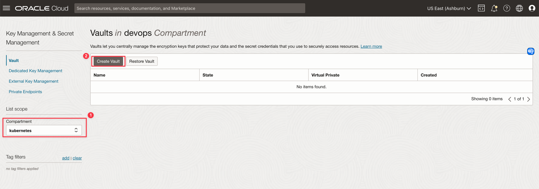

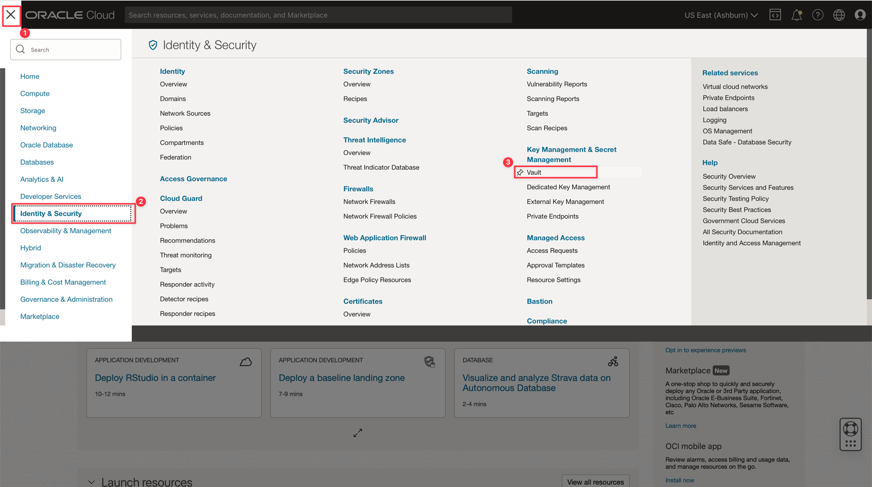

Connectez-vous à la console OCI, cliquez sur Identité et sécurité et sur Chambre forte.

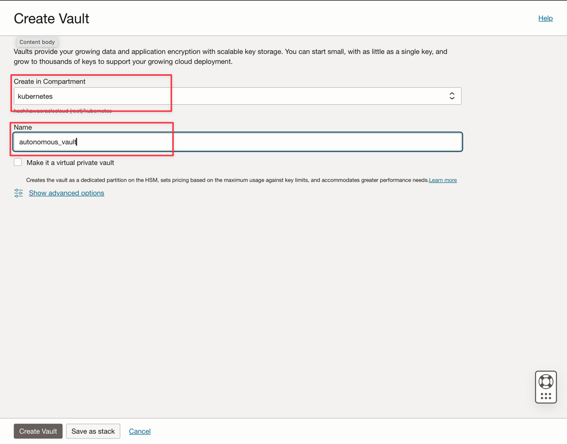

Sélectionnez le compartiment dans lequel stocker les clés secrètes et cliquez sur Créer une chambre forte.
Entrez le nom de votre chambre forte, confirmez le compartiment et cliquez sur Créer une chambre forte.

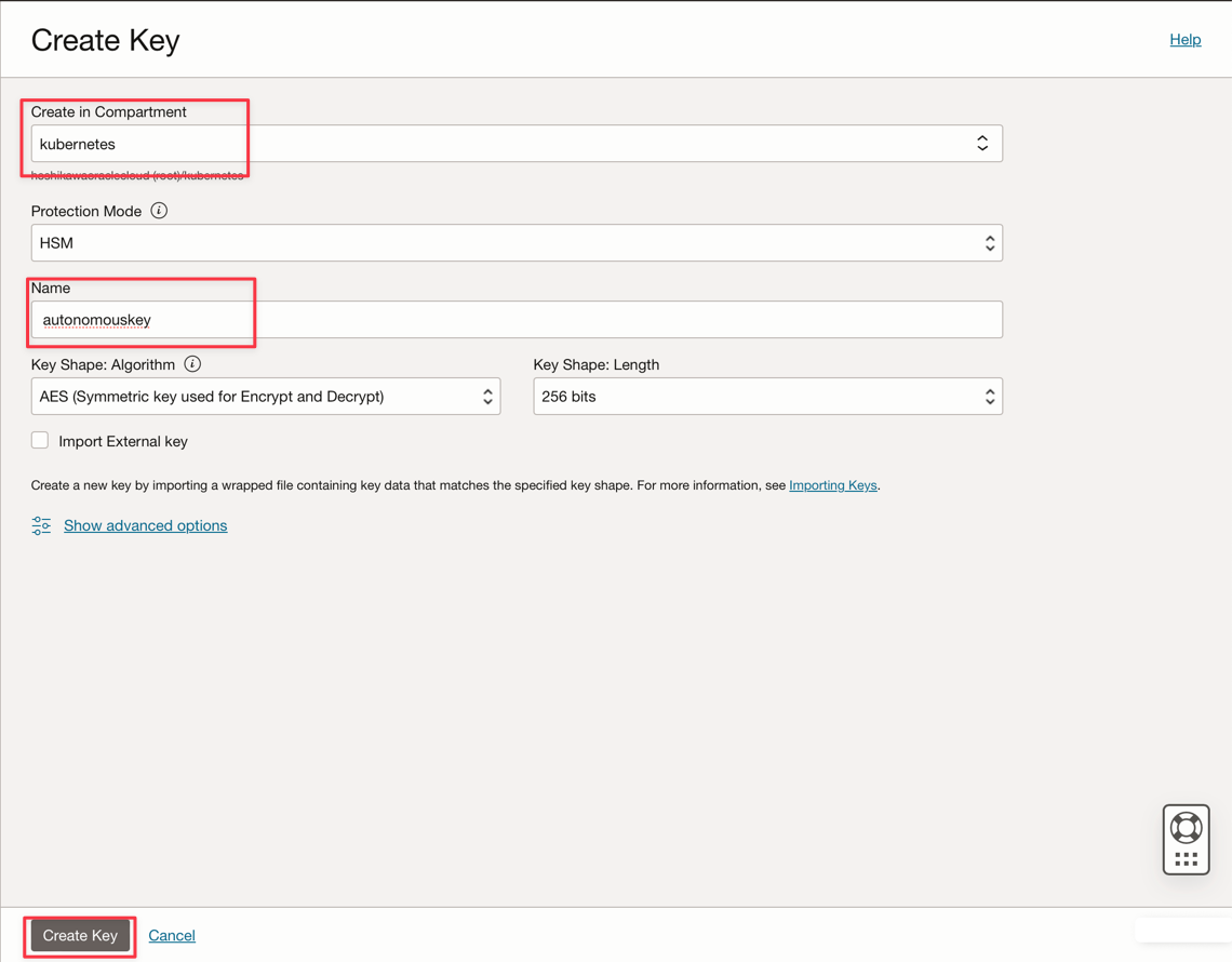

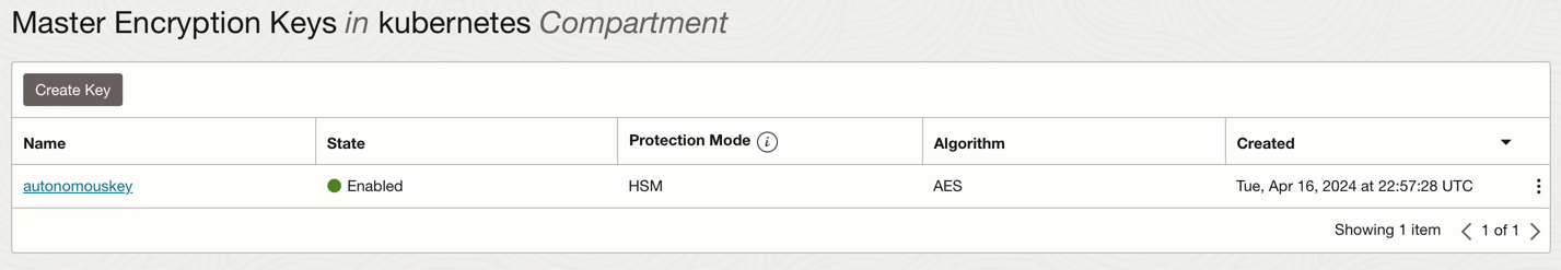

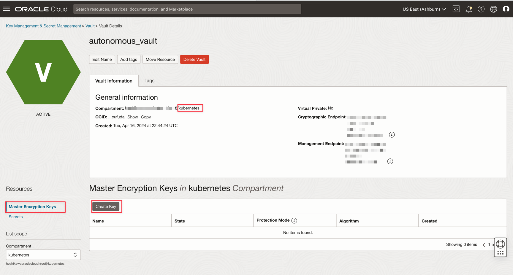

Vérifiez que la chambre forte est créée et créez une clé. Cliquez sur Clés de chiffrement principales et sur Créer une clé.
Confirmez le compartiment et entrez un nom pour votre clé. Par exemple, entrez
autonomouskeycomme nom et cliquez sur Créer une clé.
Vérifiez que la clé est créée.

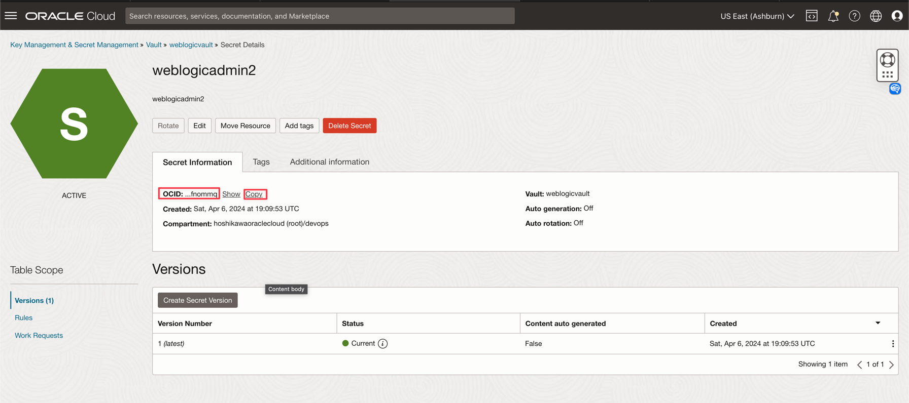

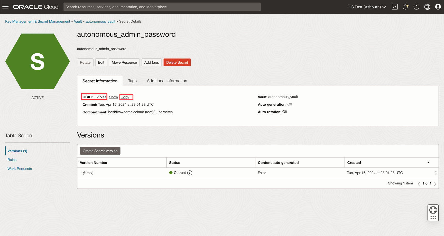

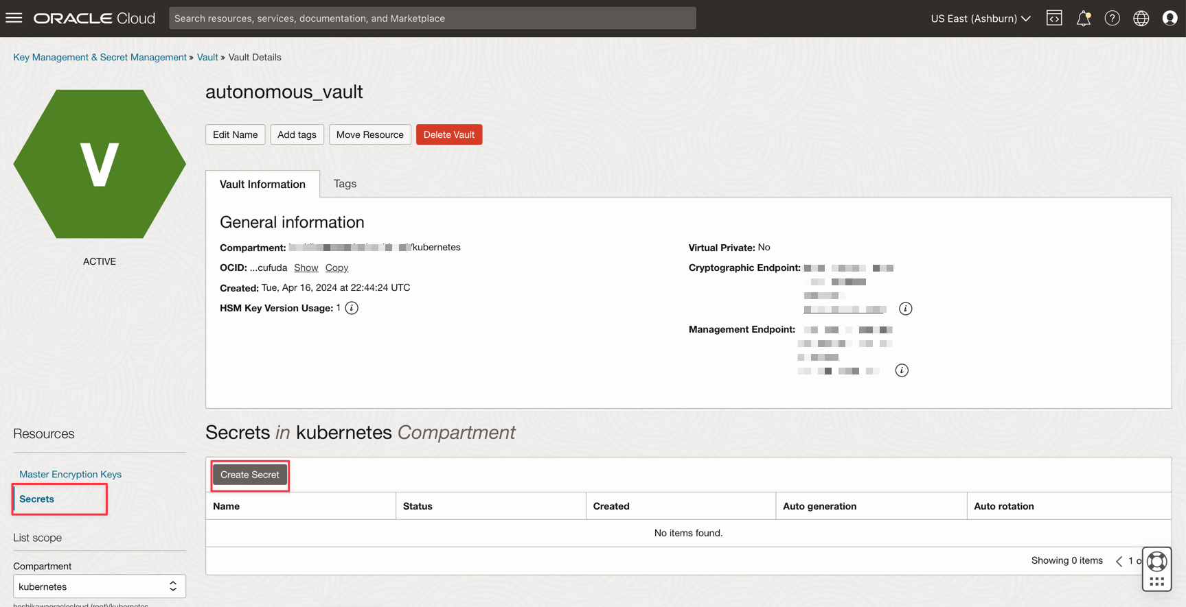

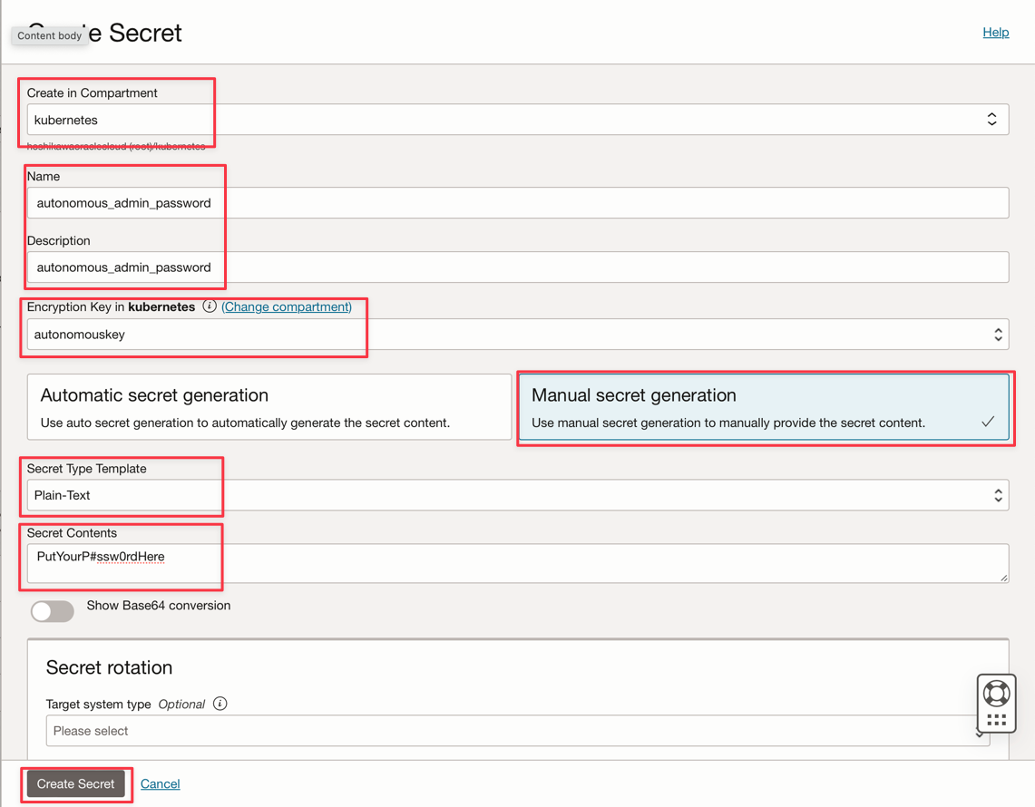

Cliquez sur Secrets et Créer une clé secrète.
Nous allons créer le mot de passe de l'administrateur autonome. Entrez les informations suivantes et cliquez sur Créer une clé secrète.
- Compartiment : Sélectionner un compartiment.
- Nom : Entrez le nom de votre première clé secrète.
- Sélectionnez Génération manuelle de clé secrète pour inclure le mot de passe.
- Modèle de type de clé secrète : Entrez
Plain-Text. - Contenu de la clé secrète : Entrez votre mot de passe.
Vous aurez besoin de l'OCID de la clé secrète. Pour copier l'OCID, cliquez sur Copier.

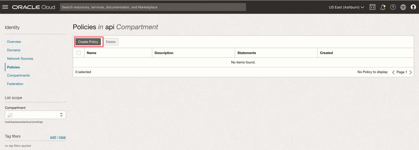

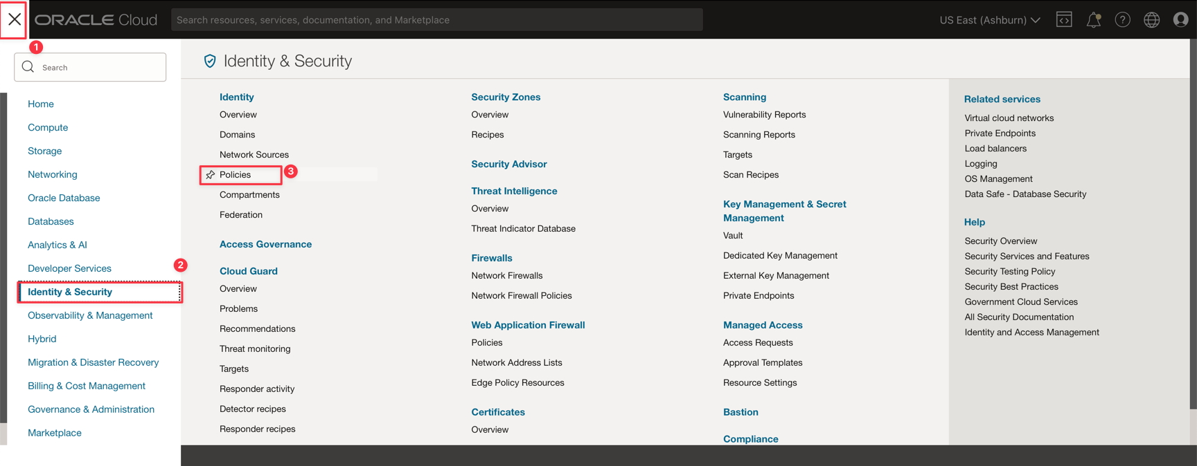

Allez à la console OCI, cliquez sur Identité et sécurité et Politiques.
Cliquez sur Créer une politique.

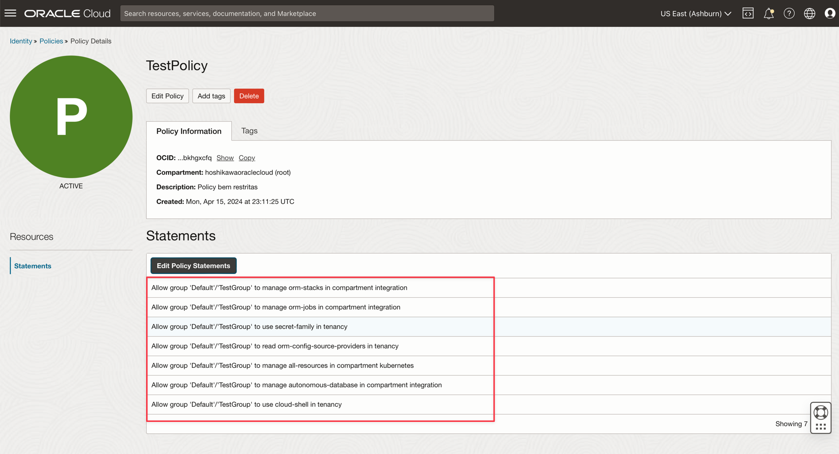

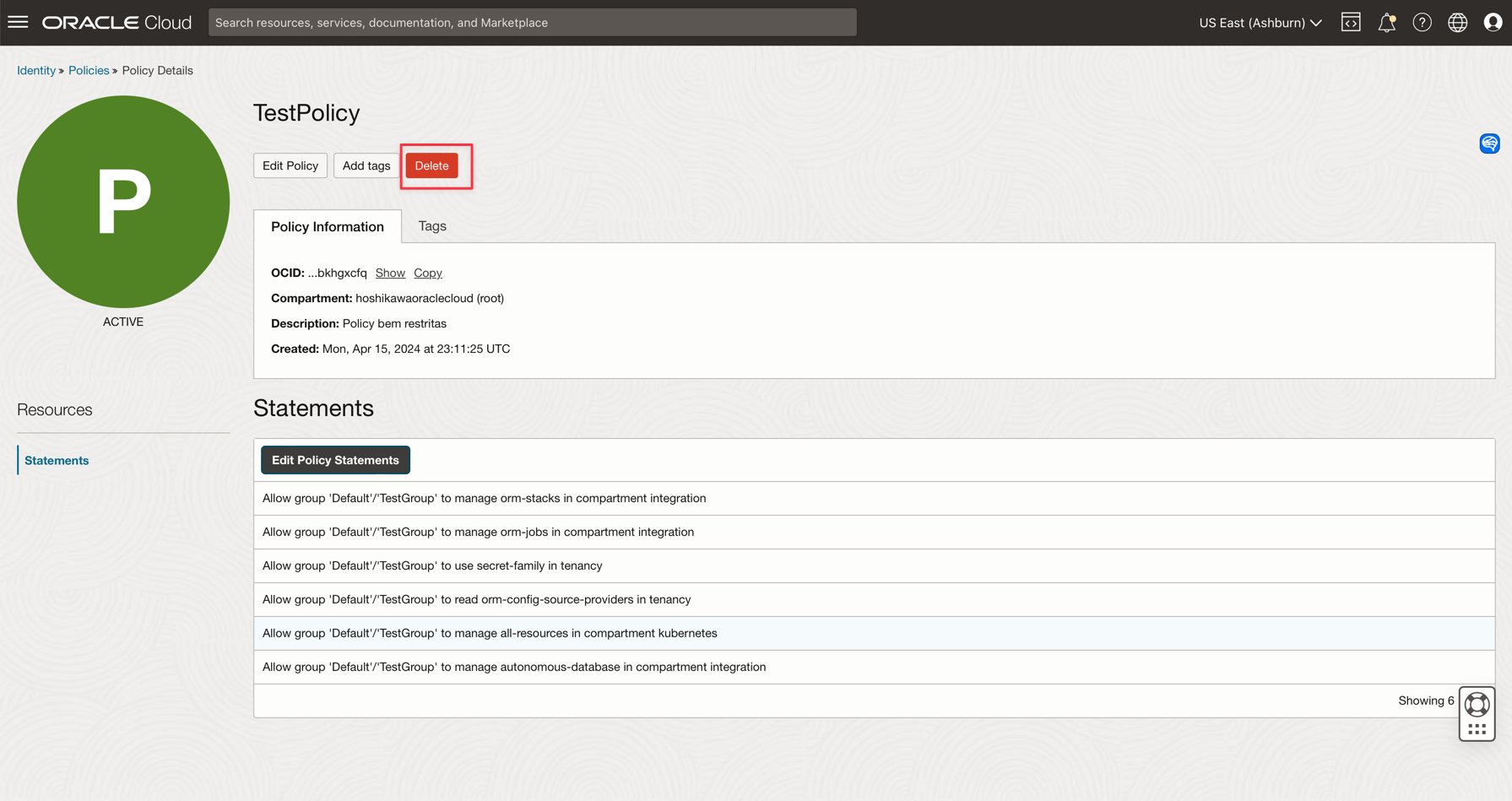

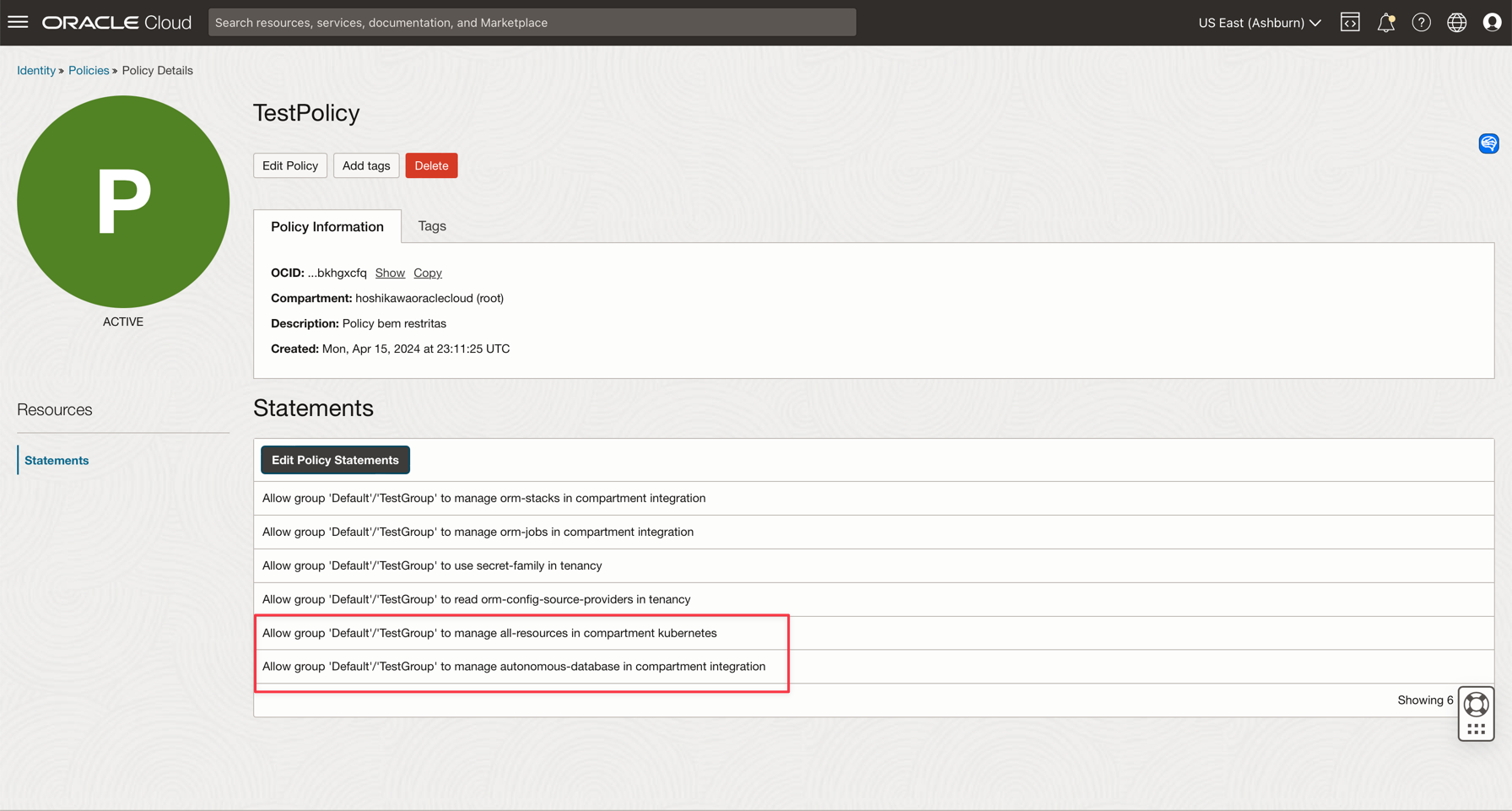

Dans la section Énoncés, entrez les politiques suivantes.
Ces politiques autorisent le groupe
TestGroupcréé précédemment pour gérer une pile et des tâches dans le gestionnaire de ressources OCI.- Allow group 'Default'/'TestGroup' to manage orm-stacks in compartment integration - Allow group 'Default'/'TestGroup' to manage orm-jobs in compartment integration - Allow group 'Default'/'TestGroup' to read orm-config-source-providers in tenancy -
Cette politique donne le droit de créer une instance Oracle Autonomous Database dans l'intégration de compartiment.
- Allow group 'Default'/'TestGroup' to manage autonomous-database in compartment integration -
Le groupe peut lire le mot de passe stocké dans la chambre forte OCI au moyen de scripts Terraform.
- Allow group 'Default'/'TestGroup' to use secret-family in tenancy -
Cette politique permet d'enregistrer les scripts Terraform sur un compartiment spécifique.
- Allow group 'Default'/'TestGroup' to manage all-resources in compartment kubernetes -
Cette politique permet aux utilisateurs de
TestGroupde modifier le code dans l'éditeur de code OCI.- Allow group 'Default'/'TestGroup' to use cloud-shell in tenancy

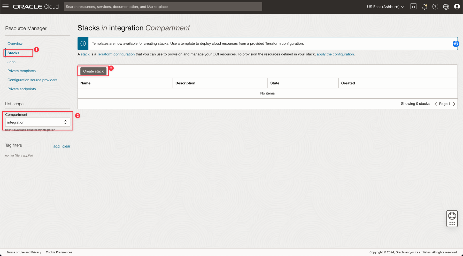

Tâche 3 : Créer une pile à partir d'un modèle

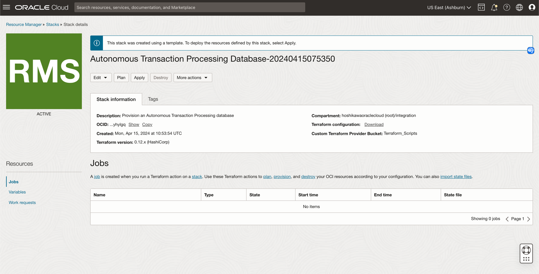

Créez une pile pour une instance Oracle Autonomous Database. Nous pouvons utiliser un modèle pour cela. La première étape consiste à se connecter en tant qu'utilisateur créé dans la tâche 2.

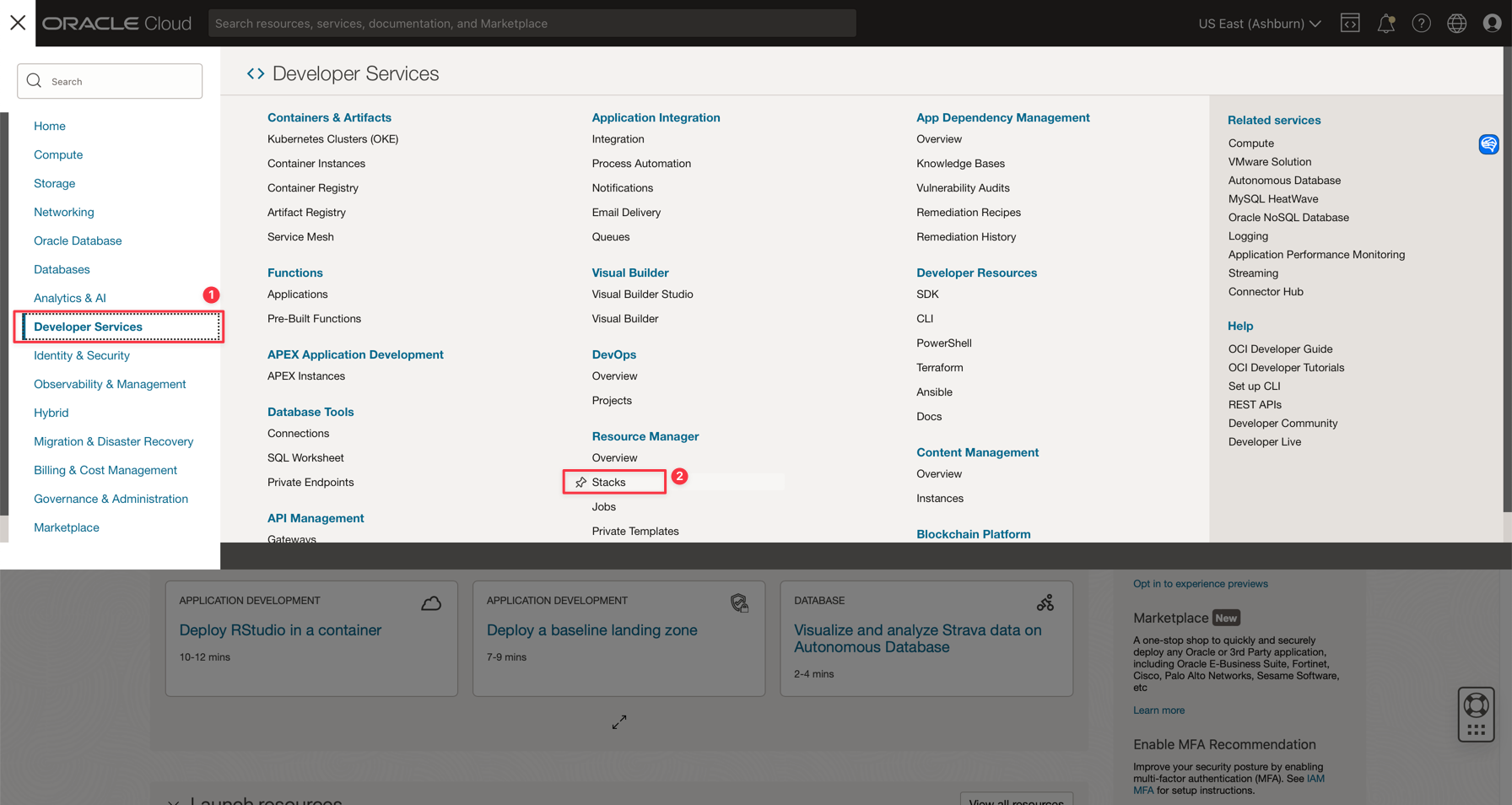

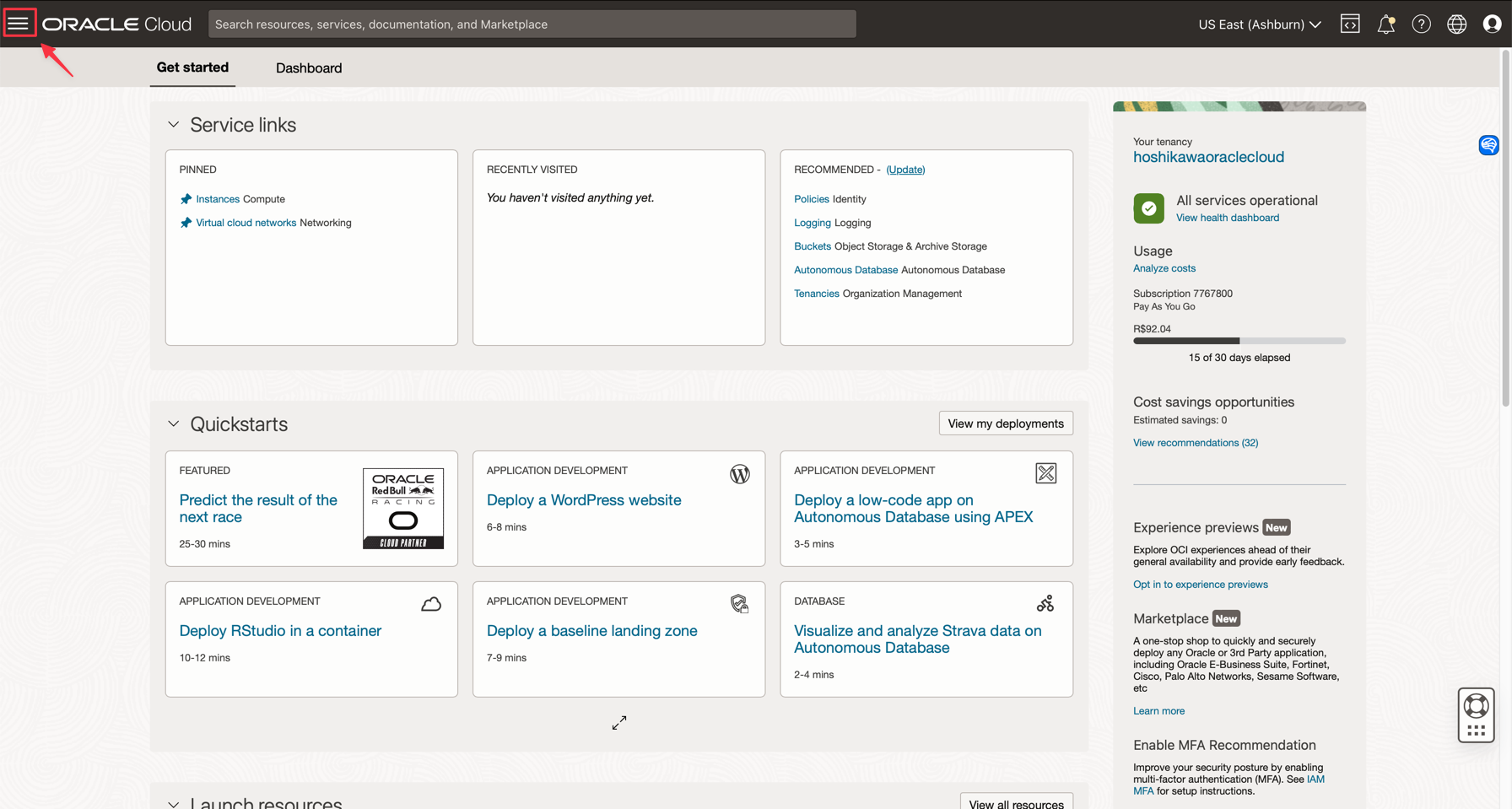

Allez à la console OCI et cliquez sur le menu hamburger.
Cliquez sur Services de développement et sur Piles.

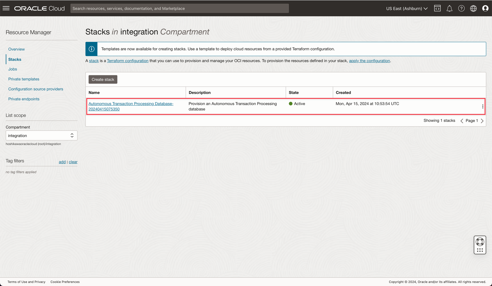

Sélectionnez votre compartiment, puis cliquez sur Créer une pile.

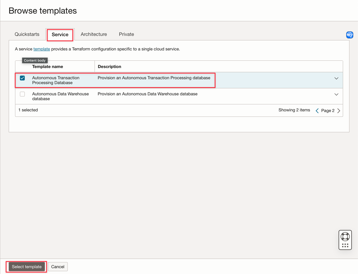

Dans la page Informations sur la pile, sélectionnez Modèle et cliquez sur Sélectionner un modèle pour générer un script Terraform pour Oracle Autonomous Database.
Dans l'onglet Service, sélectionnez Base de données Autonomous Transaction Processing et cliquez sur Sélectionner un modèle.

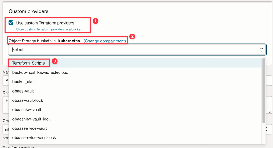

Vous pouvez générer les scripts Terraform et les stocker dans le seau de stockage d'objets OCI. Sélectionnez Utiliser des fournisseurs Terraform personnalisés, entrez le compartiment et le nom du seau et enregistrez votre pile.
Votre pile est enregistrée.

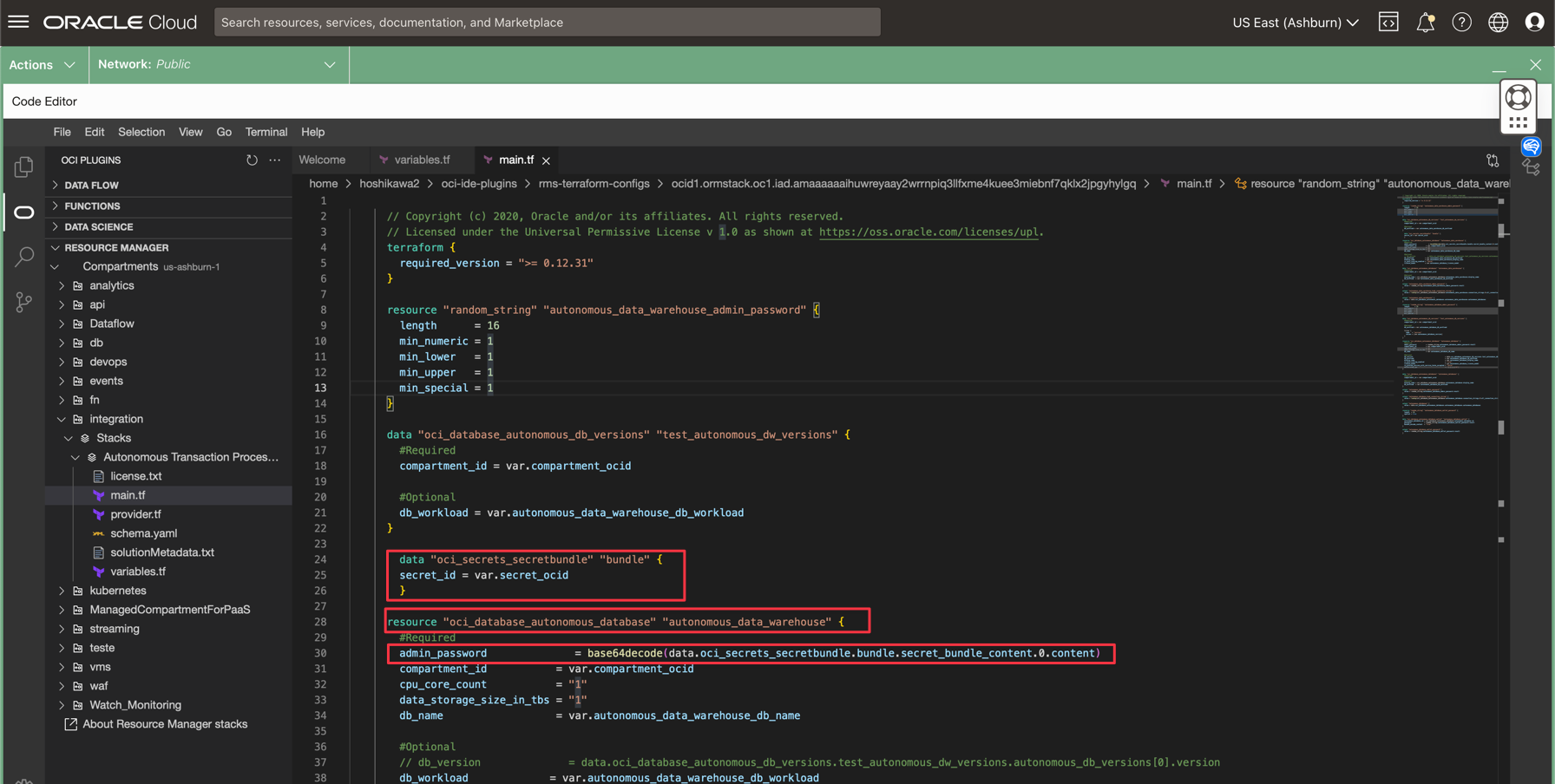

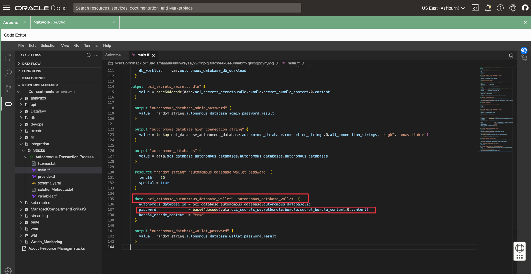

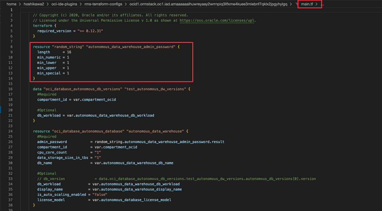

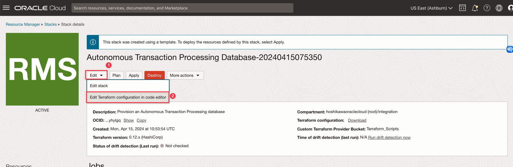

Ce modèle ne lit pas la clé secrète stockée dans votre chambre forte OCI. Pour que Terraform lise la clé secrète, nous devons modifier le code.

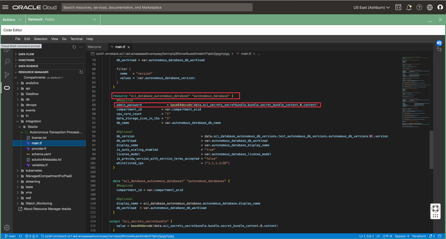

Cliquez sur Modifier et sélectionnez Modifier la configuration Terraform dans l'éditeur de code.

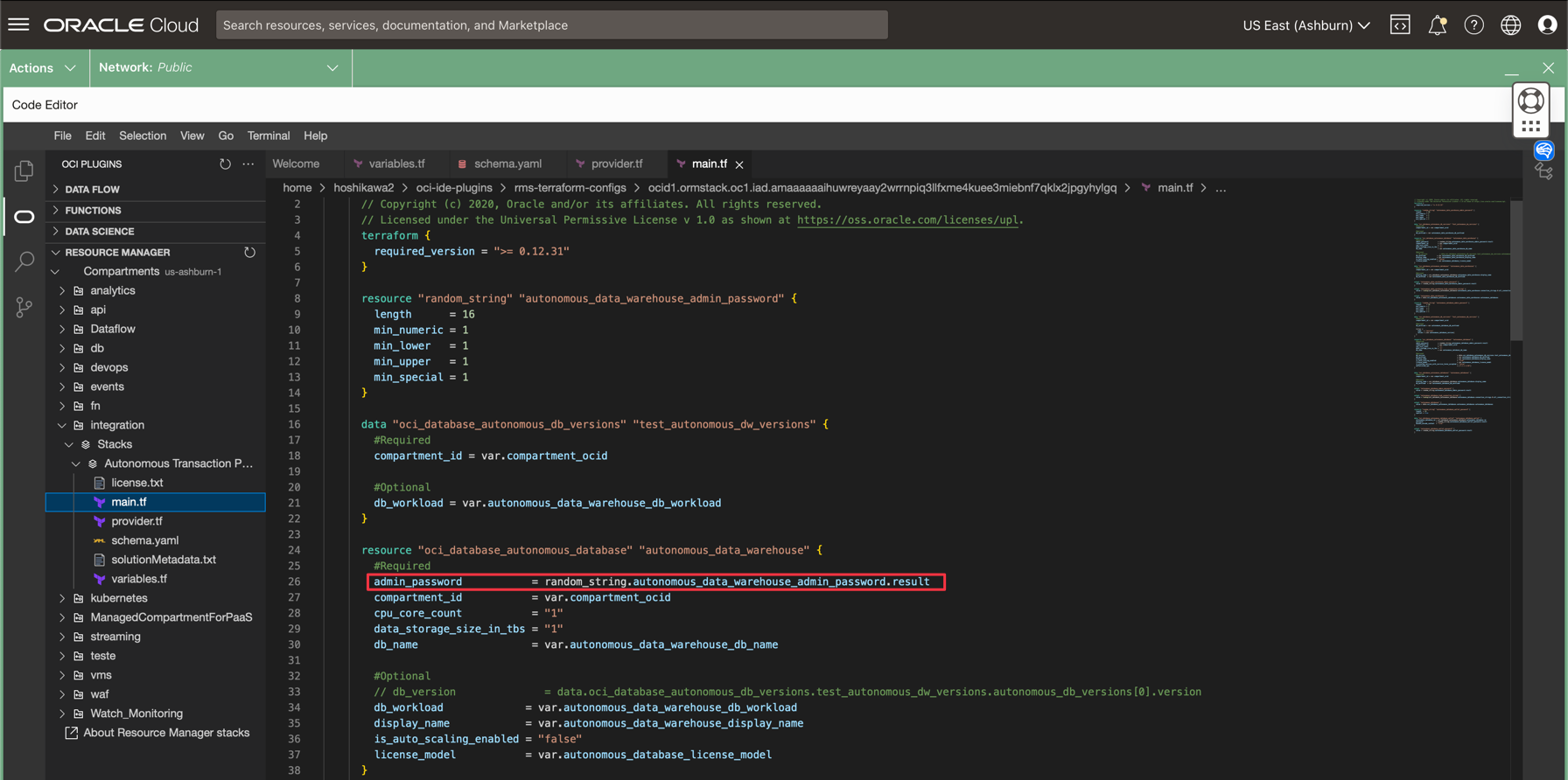

Vous pouvez modifier le code. Le code par défaut génère une chaîne aléatoire pour le mot de passe.
Fichier
main.tf.
Vous devez ajouter de nouvelles données nommées
oci_secrets_secretbundleet les affecter aux attributs suivants :admin_passwordaux sectionsautonomous_data_warehouseetautonomous_database.passwordà la sectionautonomous_database_wallet.
main.tf- Sectionautonomous_data_warehouse.data "oci_secrets_secretbundle" "bundle" { secret_id = var.secret_ocid } admin_password = base64decode(data.oci_secrets_secretbundle.bundle.secret_bundle_content.0.content)
main.tf- Sectionautonomous_database.
main.tf- Sectionautonomous_database_wallet.

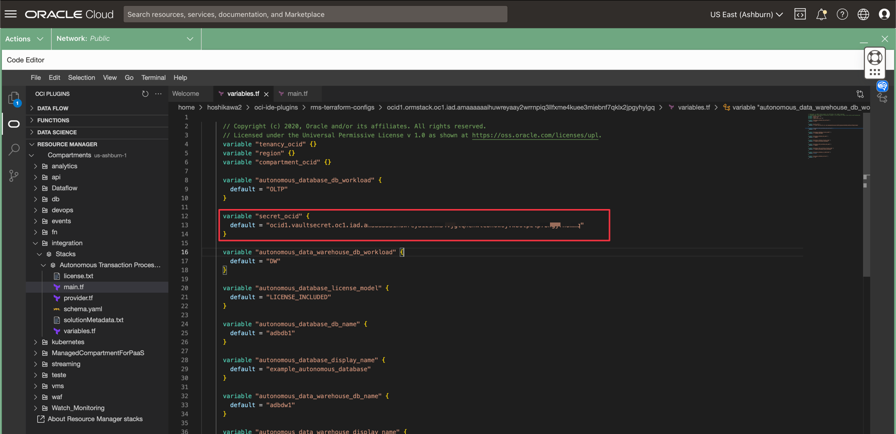

Ajoutez le code suivant dans le fichier
variables.tfet remplacez l'OCID de votre clé secrète générée lors de la tâche 1.variable "secret_ocid" { default = "ocid1.vaultsecret.oc1.iad.xxxxxxxxxxxxxxxxxxxxxxxxxxxxxxxxxxxxxxxxxxxxxxxxxxxxxxx" }-
Fichier
variables.tf.

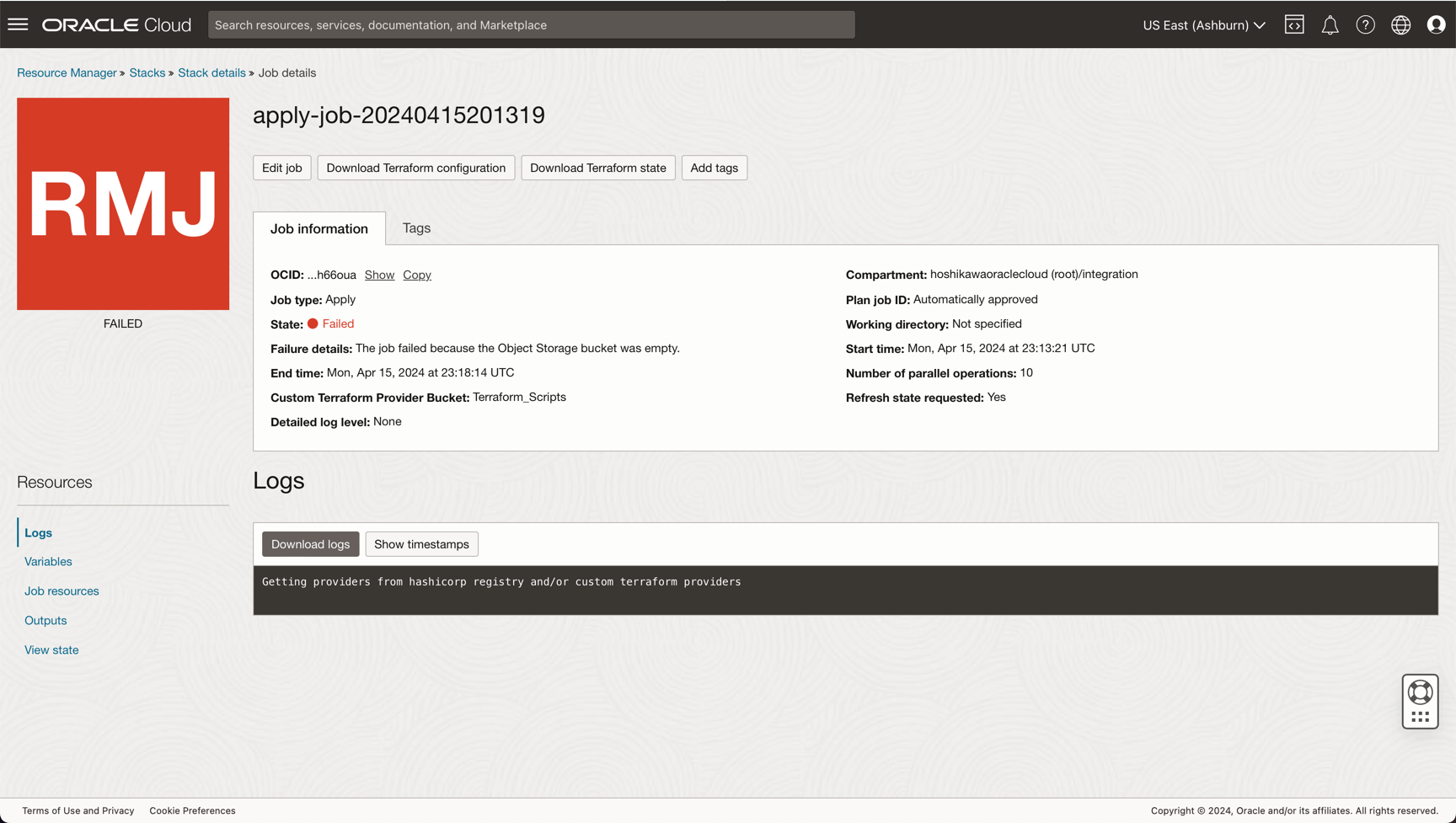

Note : Enregistrez vos fichiers. Déplacez le curseur de la souris sur votre pile (à droite de l'éditeur, dans le titre Autonomous Transaction Processing....), cliquez avec le bouton droit de la souris et enregistrez votre projet. Si vous quittez sans enregistrer, l'exécution suppose que vous utiliserez la chaîne aléatoire dans le script de code d'origine.

Connectez-vous à la console OCI avec vos données d'identification d'utilisateur administrateur et supprimez toutes les politiques du groupe
TestGroupdans la politiqueTestPolicy. Cliquez sur Supprimer et confirmez.

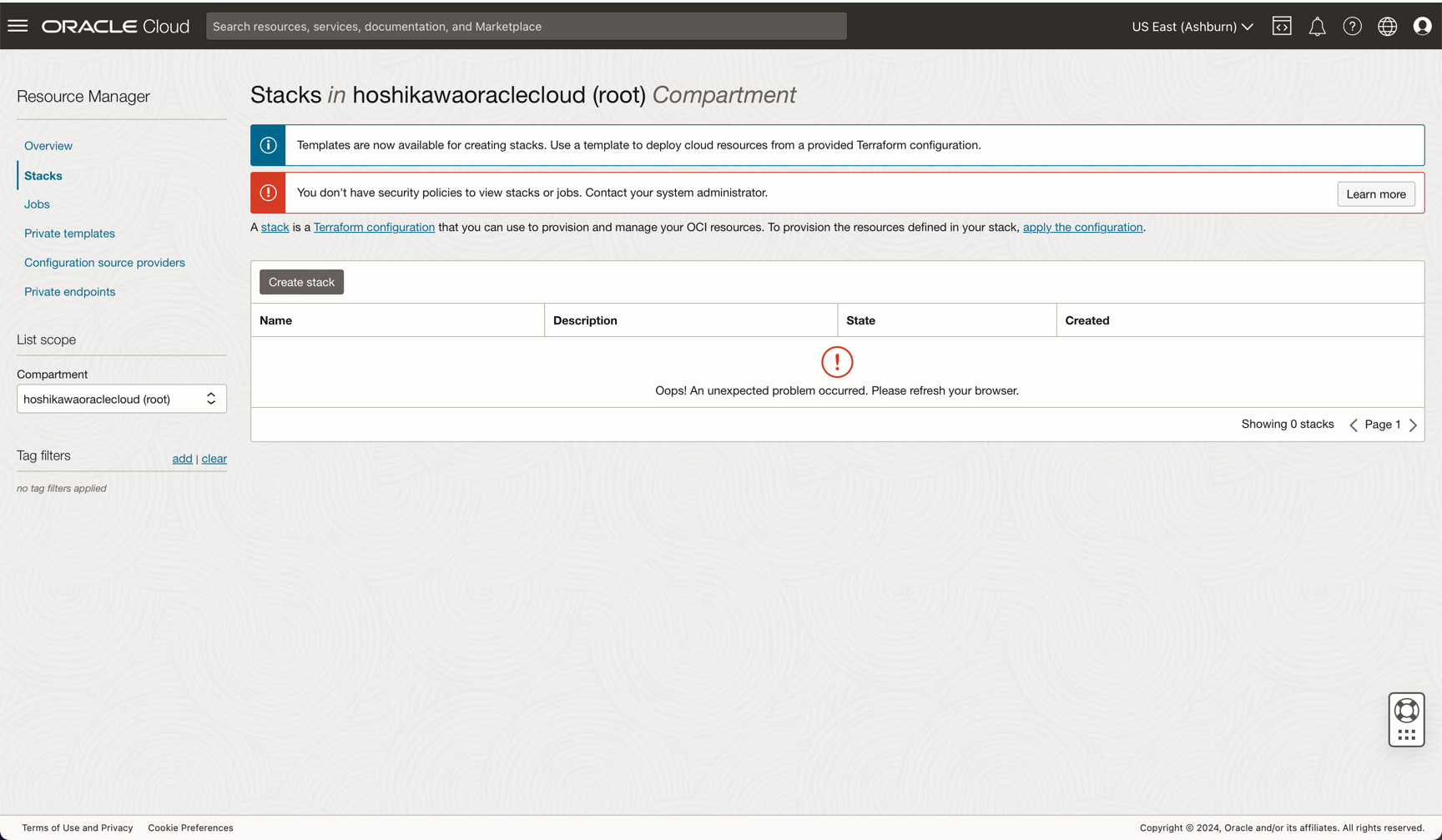

Maintenant, connectez-vous avec votre utilisateur dans le groupe
TestGroupet vous ne pouvez pas voir la pile. Vous ne pouvez donc pas l'exécuter.

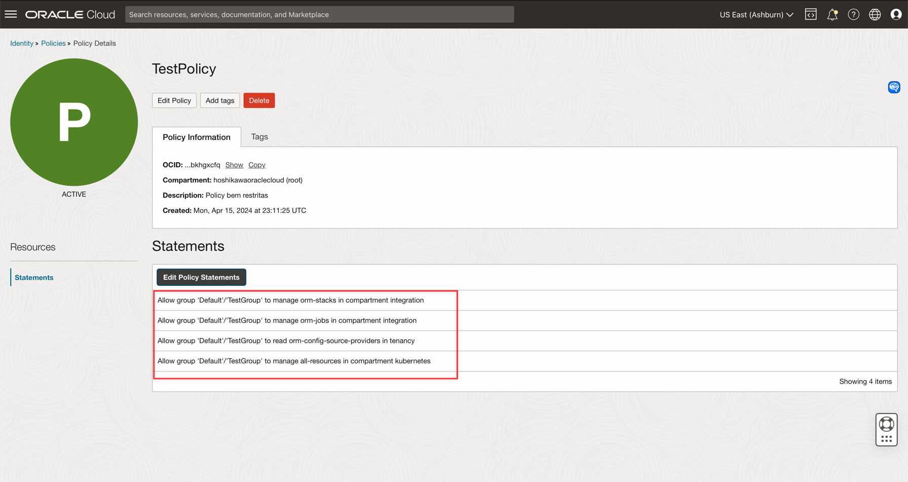

Ajoutez les énoncés suivants avec l'utilisateur administrateur.
Allow group 'Default'/'TestGroup' to manage orm-stacks in compartment integration Allow group 'Default'/'TestGroup' to manage orm-jobs in compartment integration Allow group 'Default'/'TestGroup' to read orm-config-source-providers in tenancy Allow group 'Default'/'TestGroup' to manage all-resources in compartment kubernetes
Les énoncés suivants accordent à votre utilisateur dans
TestGrouples autorisations d'utilisation de la pile du gestionnaire de ressources OCI.
Nous avons supprimé l'autorisation pour votre utilisateur de créer une instance Oracle Autonomous Database et de lire la clé secrète dans la chambre forte OCI. Vous pouvez donc exécuter votre pile, mais sans succès. Pour effectuer le test, cliquez sur Appliquer dans la page des détails de la pile.
Ajoutez les autorisations Oracle Autonomous Database et OCI Vault sur
TestPolicy.Allow group 'Default'/'TestGroup' to manage all-resources in compartment kubernetes Allow group 'Default'/'TestGroup' to manage autonomous-database in compartment integration

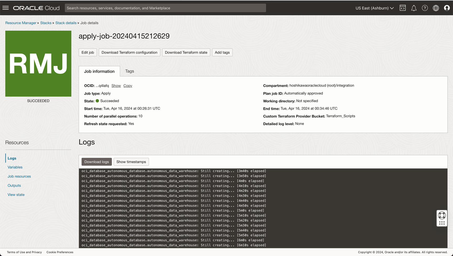

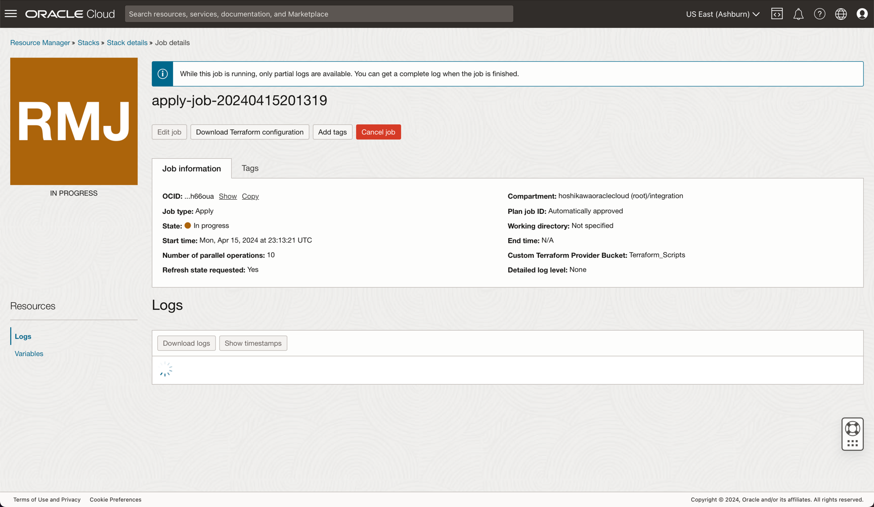

Cliquez sur Appliquer dans la page des détails de la pile et vous pouvez voir que vous avez le contrôle de toutes les ressources sans exposer de mot de passe.

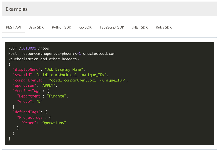

Tâche 5 : Appeler l'automatisation du gestionnaire de ressources OCI avec REST
Toutes les ressources d'OCI ont une API REST OCI ou une commande d'interface de ligne de commande OCI pour appeler des services tels qu'ils sont exécutés dans la console OCI.
Pour plus d'informations sur l'API REST OCI, voir API REST OCI. Vous pouvez voir la liste des commandes de l'interface de ligne de commande OCI ici : Informations de référence sur les commandes de l'interface de ligne de commande Oracle Cloud Infrastructure.
Maintenant, nous pouvons choisir d'exécuter la pile du gestionnaire de ressources OCI avec une API REST OCI ou une commande d'interface de ligne de commande OCI. Pour créer une tâche, voir CreateJob ou vous pouvez utiliser l'exemple de code suivant curl-oci.zip avec curl-oci.sh préparé avec les paramètres OCI.
Vous devez créer la signature pour vos demandes REST. Pour plus d'informations, voir la procédure pas à pas d'appel REST pour Oracle Cloud Infrastructure (OCI) avec curl.

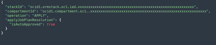

Créez un fichier nommé
STACK-RUN.sh. Il s'agit de votre demande REST à l'aide decurl-oci.sh(cet outil préparera votre chaîne d'autorisation avec vos informations OCI).
request.jsonavec votre ID pile et votre ID compartiment.
Ouvrez le fichier
curl-oci.shet modifiez les paramètres suivants. Ces paramètres sont identiques à ceux de l'installation de l'interface de ligne de commande OCI.

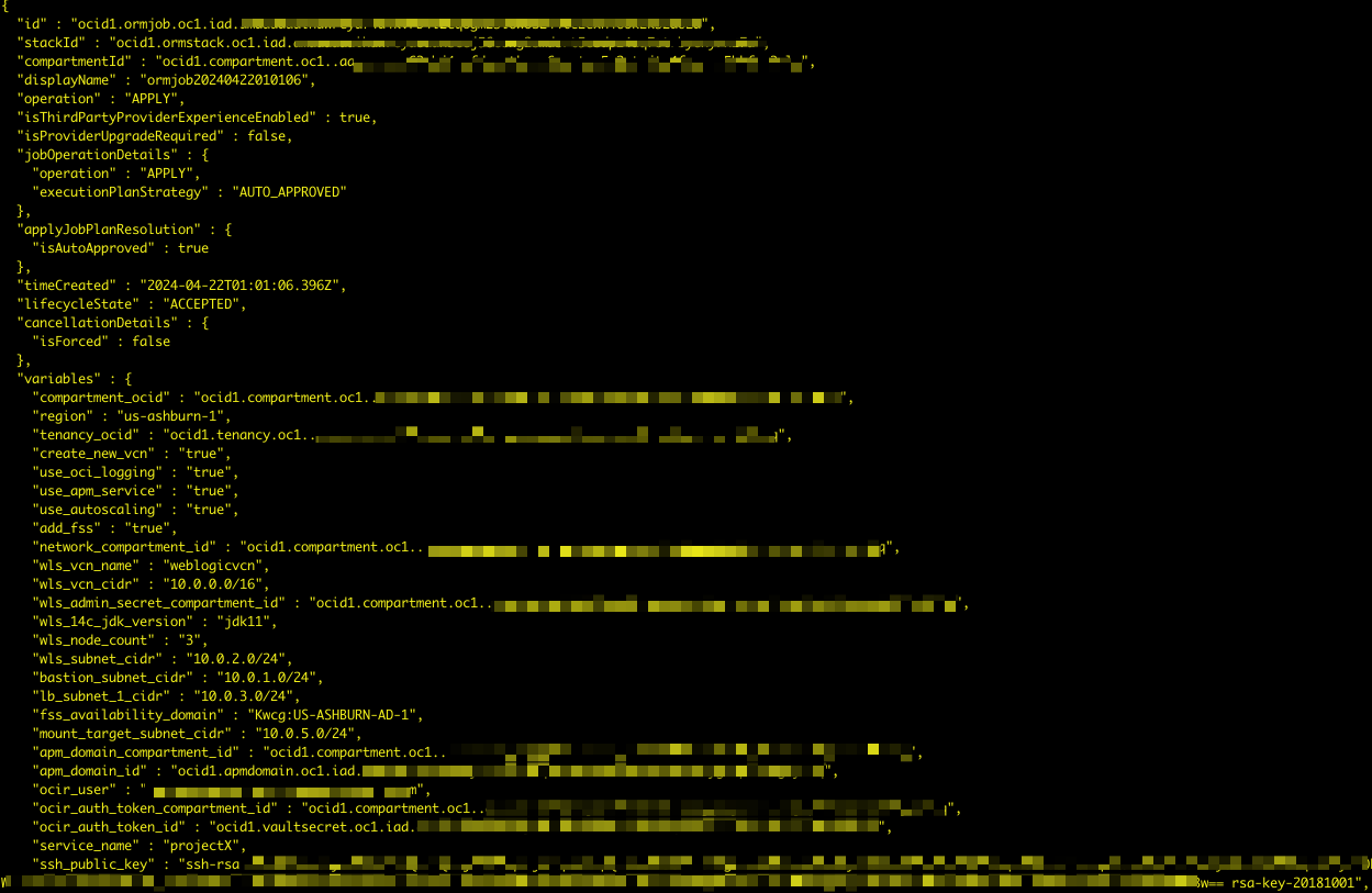

Maintenant, exécutez le script.
Vous pouvez voir les résultats du succès.
