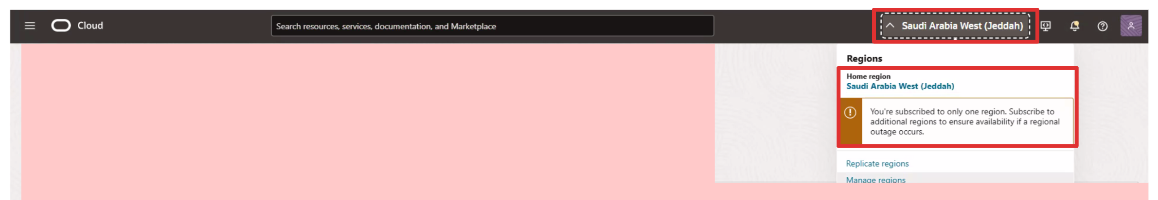

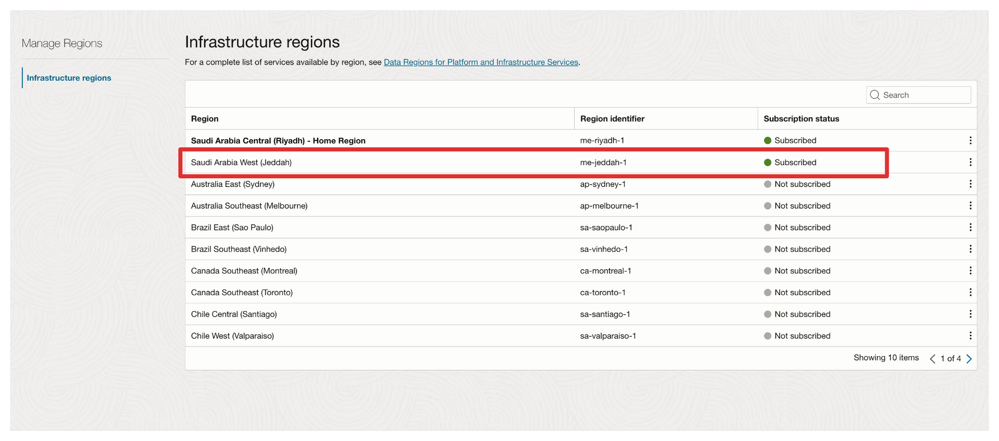

Tâche 2 : Abonner la région Acceptant à la région Demandeur
Dans le cadre de la configuration de la connexion d'appairage distant entre deux locataires OCI, le demandeur doit être abonné à la région des locataires accepteurs, alors que l'accepteur n'a pas besoin d'être abonné à la région du demandeur. Voici pourquoi :
Pourquoi le demandeur doit être abonné au locataire acceptant :
Lancement de la communication : Le locataire demandeur est l'entité qui lance la connexion d'appairage distant en envoyant des demandes au locataire accepteur. Pour permettre cette communication, le demandeur doit être abonné à l'accepteur, ce qui lui permet de reconnaître et de se connecter au réseau et aux services de l'accepteur.
Établissement de la confiance et de la connectivité : En s'abonnant au locataire accepteur, le locataire demandeur établit la confiance et la connectivité nécessaires pour interagir avec l'environnement de l'accepteur. L'abonnement garantit que le demandeur peut acheminer correctement le trafic et les demandes vers les services de l'accepteur au moyen de la connexion d'appairage.
Pourquoi l'accepteur n'a pas besoin d'être abonné au locataire demandeur :
Rôle passif de l'accepteur : Le locataire acceptateur reçoit uniquement les demandes du locataire demandeur; il ne lance aucune communication. Étant donné que l'accepteur ne répond qu'aux demandes faites par le demandeur, il n'a pas besoin de s'abonner au demandeur. Il doit simplement être accessible et configuré pour gérer les demandes entrantes.
Communication unidirectionnelle : Les connexions d'appairage distant sont généralement configurées avec un flux de communication unidirectionnel dans lequel le demandeur est l'initiateur. L'accepteur n'a pas besoin d'un abonnement au locataire demandeur, car il n'a pas besoin d'initier ou de gérer les connexions sortantes.
En résumé, le demandeur doit s'abonner à l'accepteur pour lancer des connexions d'appairage distant et établir la connectivité, tandis que l'accepteur doit seulement être configuré pour répondre aux demandes et ne nécessite pas d'abonnement au locataire du demandeur.
Dans l'image suivante, vous verrez un exemple de la console OCI des demandeurs. Notez que le demandeur est abonné à la région Acceptors.
Dans l'image suivante, vous verrez un exemple de la console OCI Acceptors. Notez que les acceptateurs ne sont pas abonnés à la région Requestors.

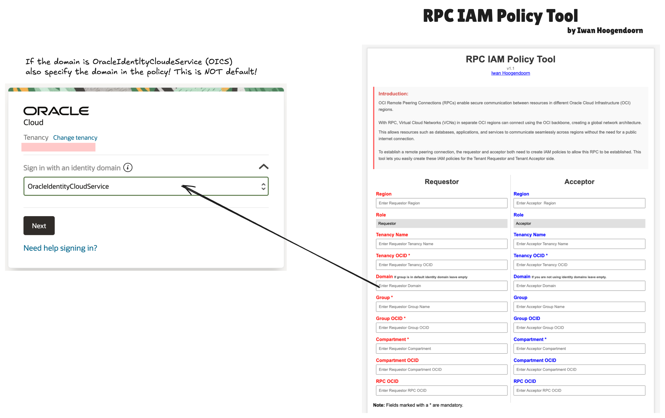

Pour résoudre ce problème, nous avons créé l'outil de politique RPC IAM. Il existe d'autres architectures de réseau RPC disponibles, mais l'outil de politique IAM RPC ne peut être utilisé que si vous tentez de créer une connexion d'appairage distant entre deux locataires OCI différents où chaque locataire a sa propre passerelle DRG.

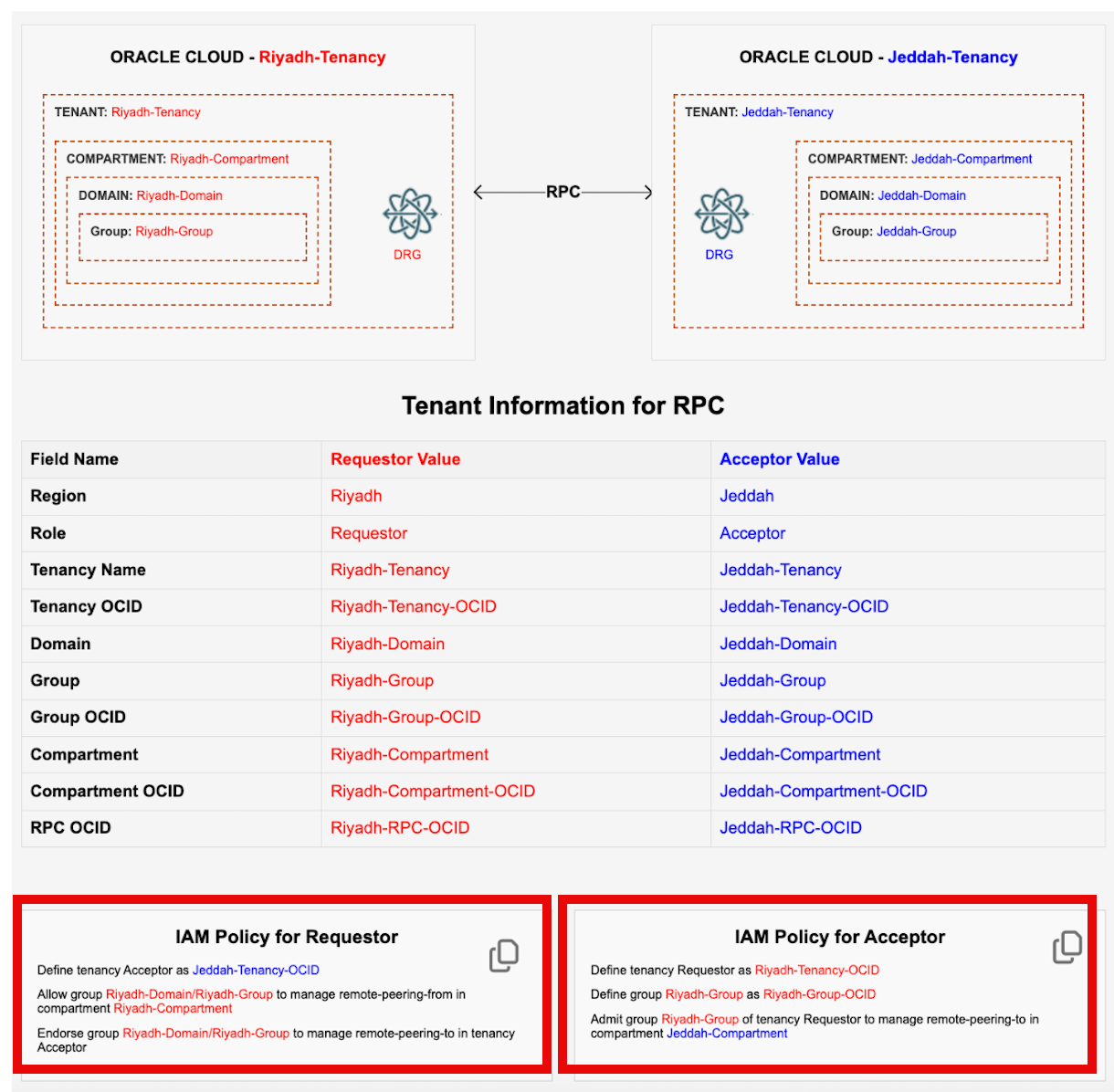

Dans l'image suivante, vous verrez le formulaire que l'outil de politique RPC IAM vous fournira pour insérer tous les détails requis. Le formulaire demandera plus d'informations réellement requises, mais il est recommandé d'avoir toutes les informations en un seul endroit avant de commencer à configurer la connexion d'appairage distant et les politiques OCI IAM du côté acceptant et demandeur.
Les informations et paramètres du demandeur sont marqués avec la couleur rouge et les informations et paramètres de l'accepteur sont marqués avec la couleur bleue.
L'image suivante présente un exemple de toutes les informations saisies. Entrez tous les champs obligatoires et cliquez sur Soumettre.
L'outil génère les informations suivantes :
- Un diagramme avec les paramètres que vous avez utilisés pour mettre les choses en perspective.
- Un tableau avec tous les paramètres que vous avez utilisés (pour que vous puissiez faire une capture d'écran, ou copier-coller dans vos notes pour référence plus tard).
- Politique de l'OCI IAM pour le demandeur.
- Politique de l'OCI IAM pour l'accepteur.

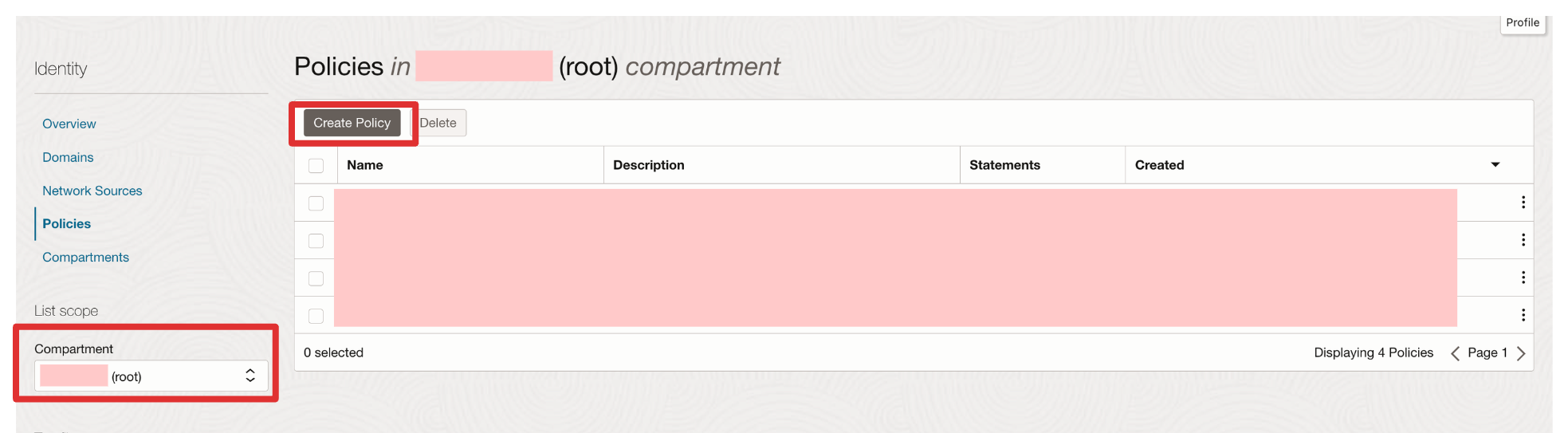

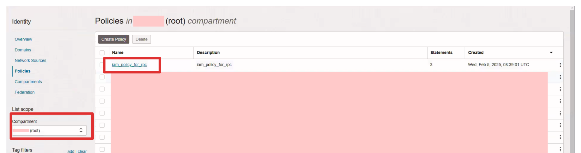

Tâche 4.1 : Créer et configurer la politique OCI IAM du côté du demandeur

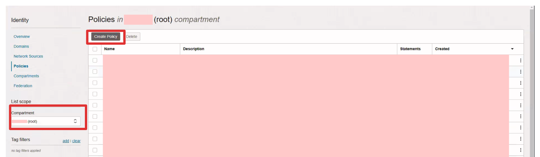

Connectez-vous à la console OCI, naviguez jusqu'à Identité et sécurité et cliquez sur Politiques.
Veillez à sélectionner le compartiment racine et cliquez sur Créer une politique.
Entrez les informations suivantes et cliquez sur Créer.

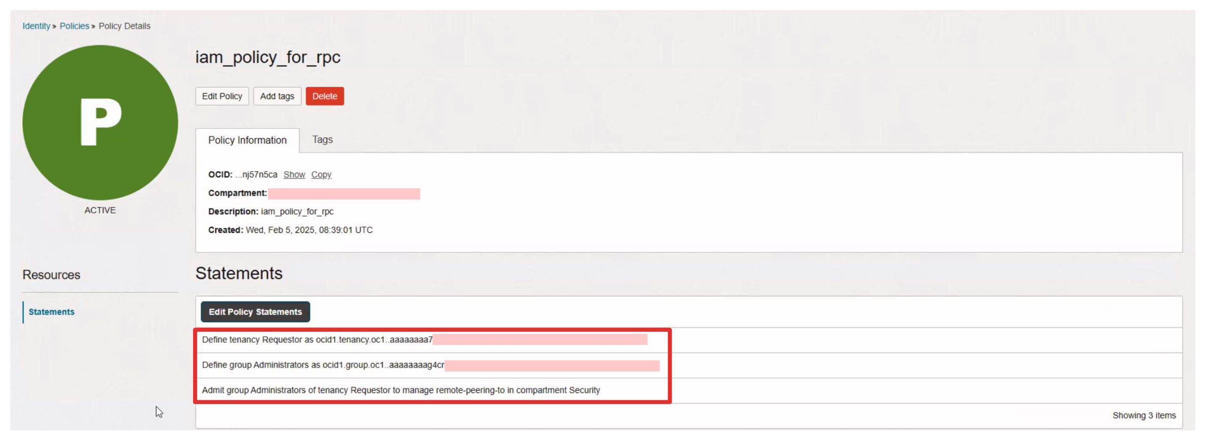

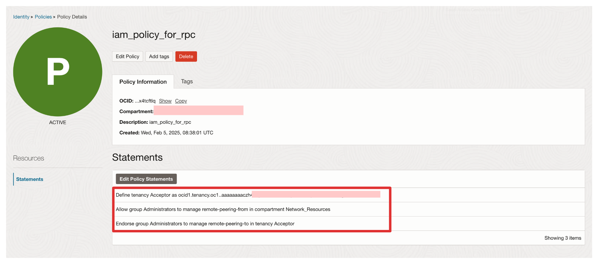

- Entrez un nom et une description pour la politique.
- Sélectionnez Show manual editor.
- Copiez/collez les énoncés de politique du côté demandeur dans la politique.

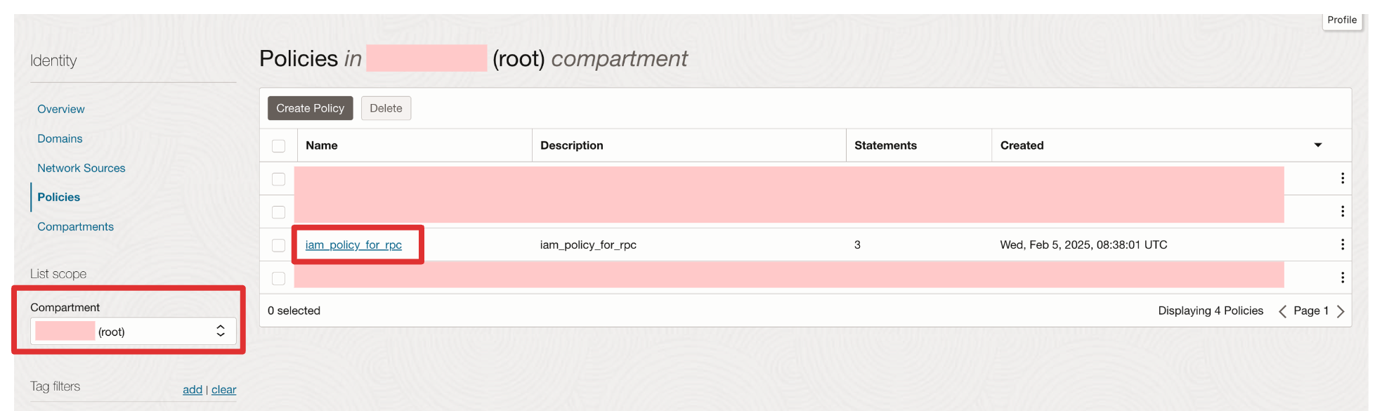

Lorsque vous créez la politique, vous voyez les énoncés configurés.
Lorsque vous revenez à la page d'aperçu de la politique, la politique configurée s'affiche.
Tâche 4.2 : Créer et configurer la politique OCI IAM du côté de l'accepteur
Lorsque vous revenez à l'aperçu de la politique, vous voyez la politique configurée.

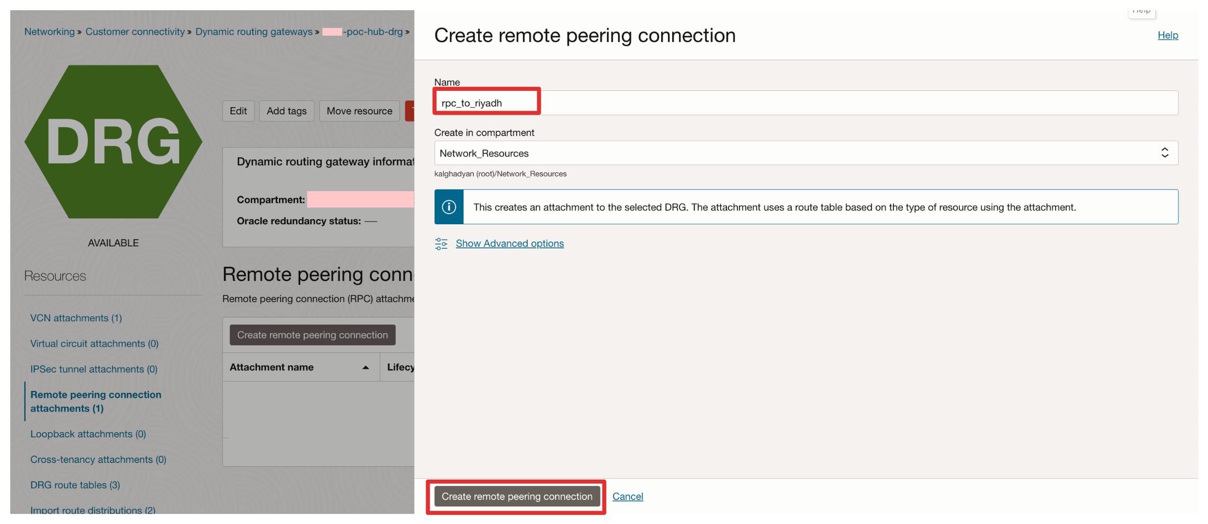

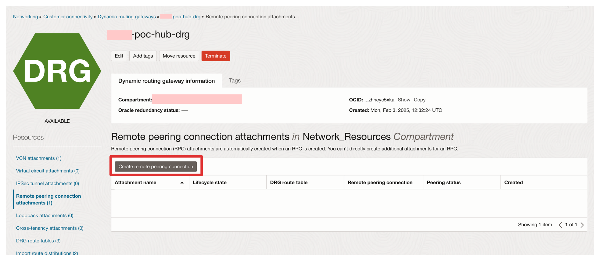

Tâche 5 : Configurer les attachements de passerelle DRG sur la passerelle DRG côté demandeur et côté acceptateur
Nous devons créer un RPC du côté du demandeur et de l'accepteur.

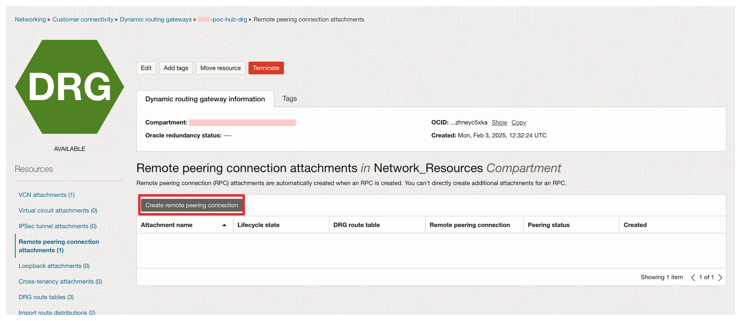

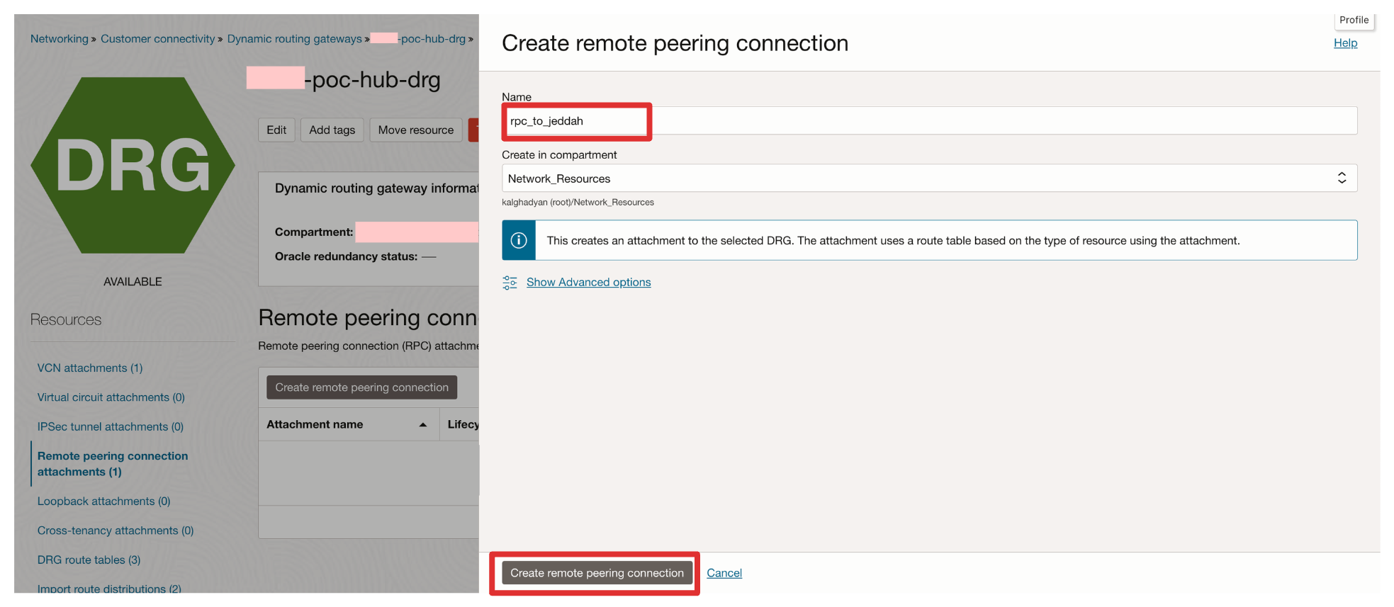

Tâche 5.1 : Créer une connexion d'appairage distant côté demandeur
Allez à la console OCI, naviguez jusqu'à Réseau et cliquez sur Passerelles de routage dynamique.
Cliquez sur Attachements de connexion d'appairage distant et sur Créer une connexion d'appairage distant.
Entrez nom et cliquez sur Créer une connexion d'appairage distante.
Tâche 5.2 : Créer une connexion d'appairage distant côté acceptateur
Collectez l'OCID de la connexion d'appairage distant du côté de l'accepteur car nous devons utiliser cet OCID pour établir la connexion de connexion d'appairage distant du côté du demandeur.

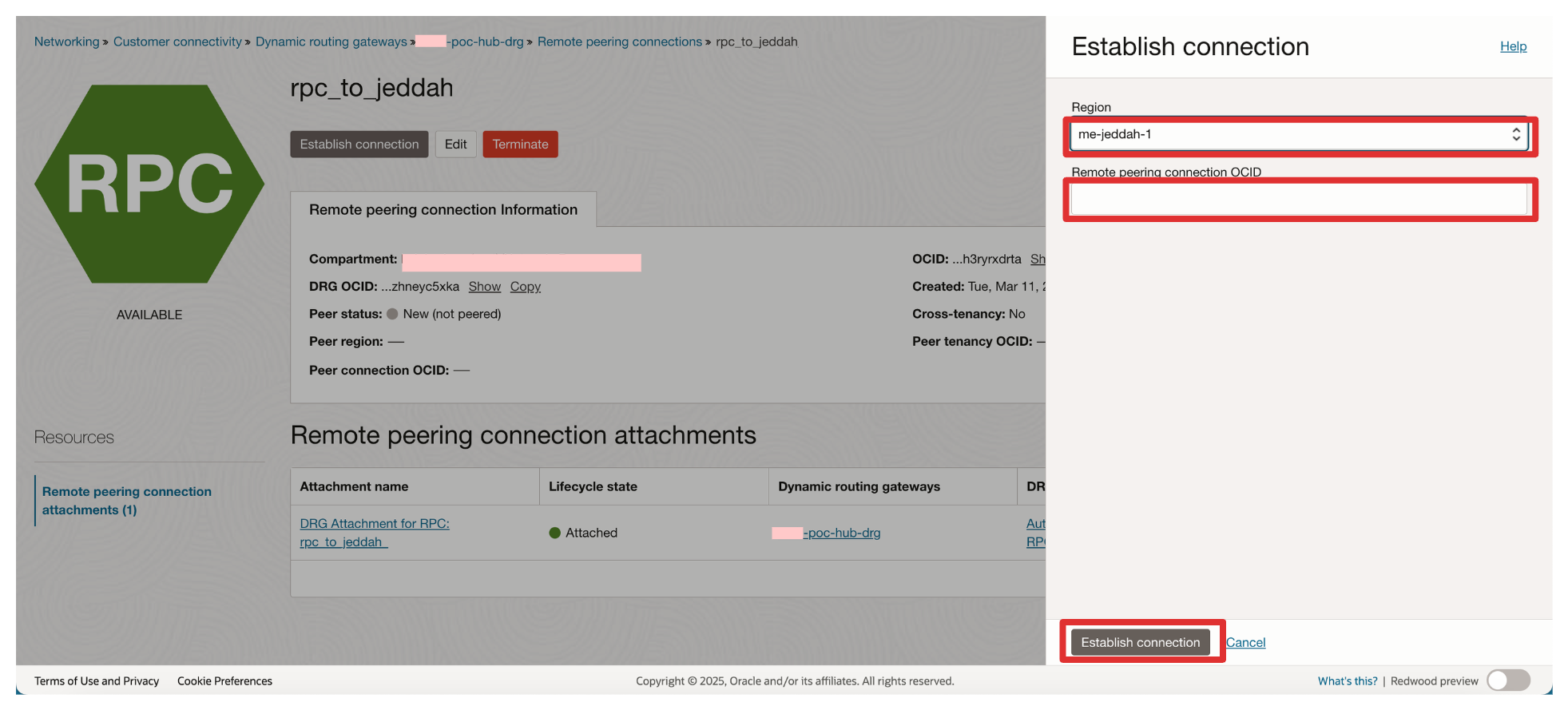

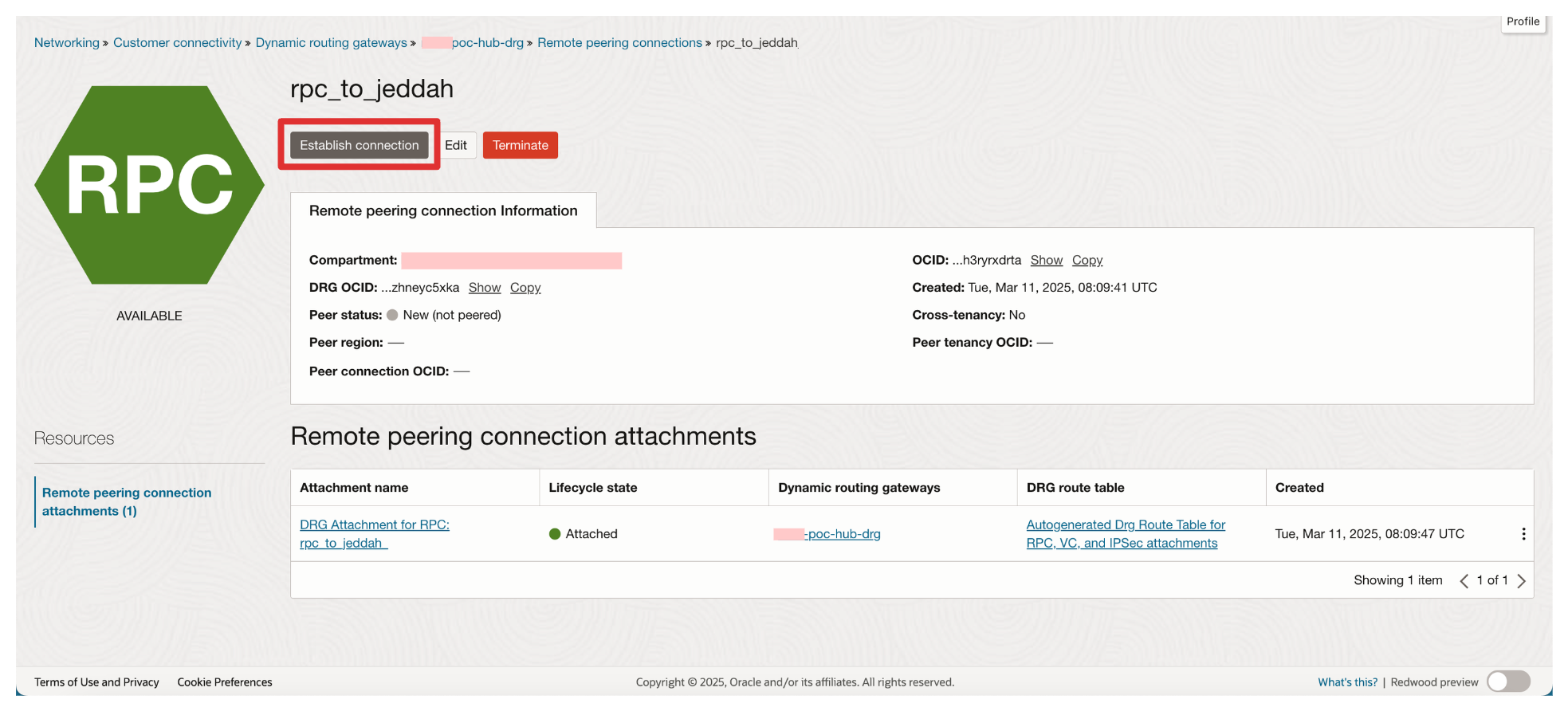

Tâche 6 : Établir la connexion du côté du demandeur
Allez à la console OCI du côté demandeur, naviguez jusqu'à Réseau, Passerelles de routage dynamique et cliquez sur Attachements de connexion d'appairage distant.
Cliquez sur la connexion d'appairage distant (configurée pour le côté Acceptor) créée dans la tâche 5.
Cliquez sur Établir la connexion.
Entrez les informations suivantes et cliquez sur Établir la connexion.
- Sélectionnez la région de l'accepteur.
- Collez l'OCID de la connexion d'appairage distant collecté dans la tâche 5.

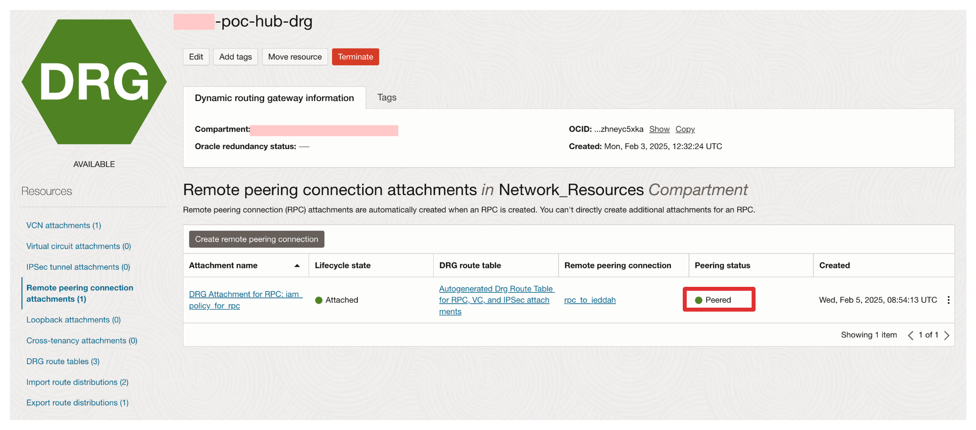

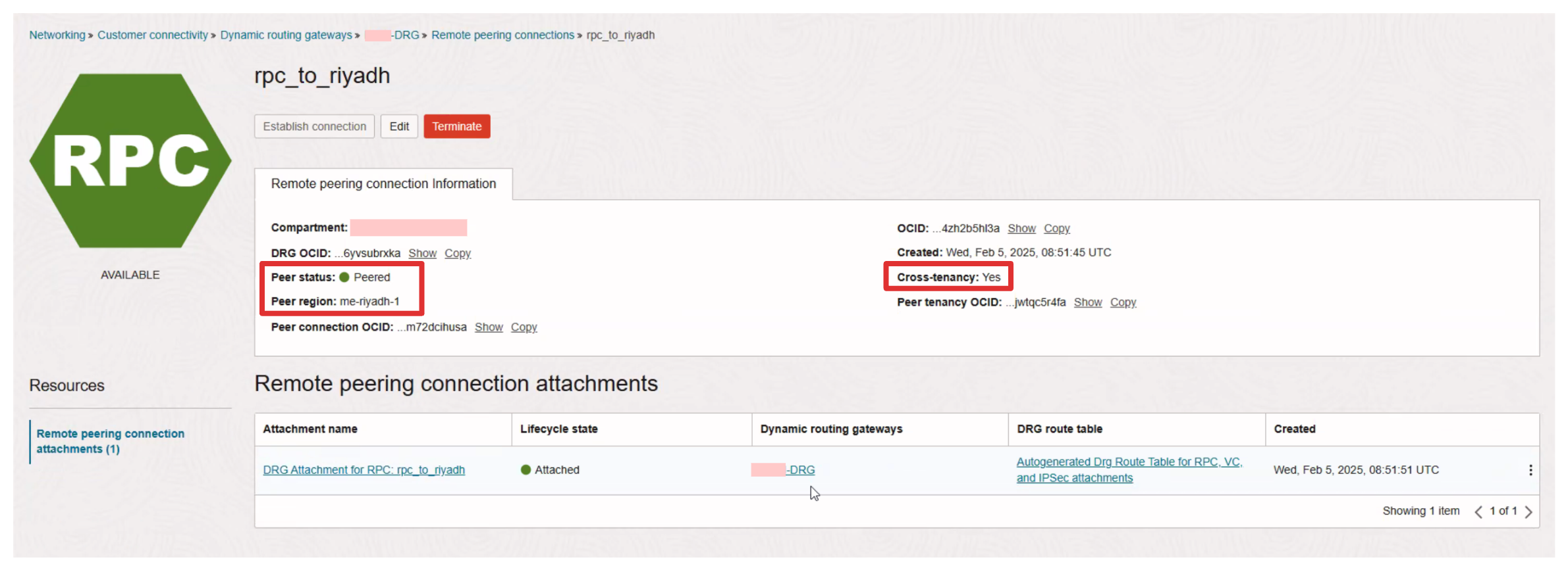

Si le demandeur est abonné à la région Acceptor et que les bonnes politiques OCI IAM sont configurées et que le bon service RPC OCI, le statut d'appairage doit passer à Appairé du côté demandeur.

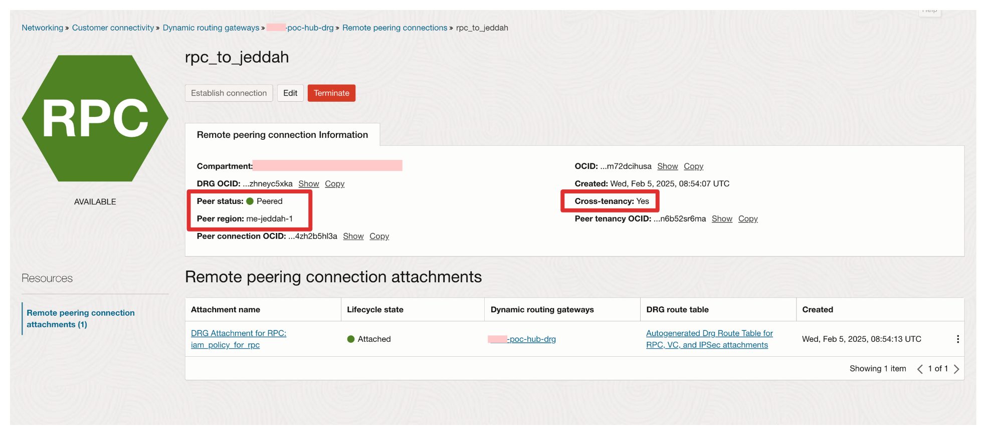

Vous pouvez cliquer sur la connexion d'appairage distant pour afficher des informations supplémentaires sur l'appairage.
- Notez que le statut du pair est Appairé.
- Notez que la région du pair est Jeddah.
- Notez qu'il s'agit d'un appairage inter location.

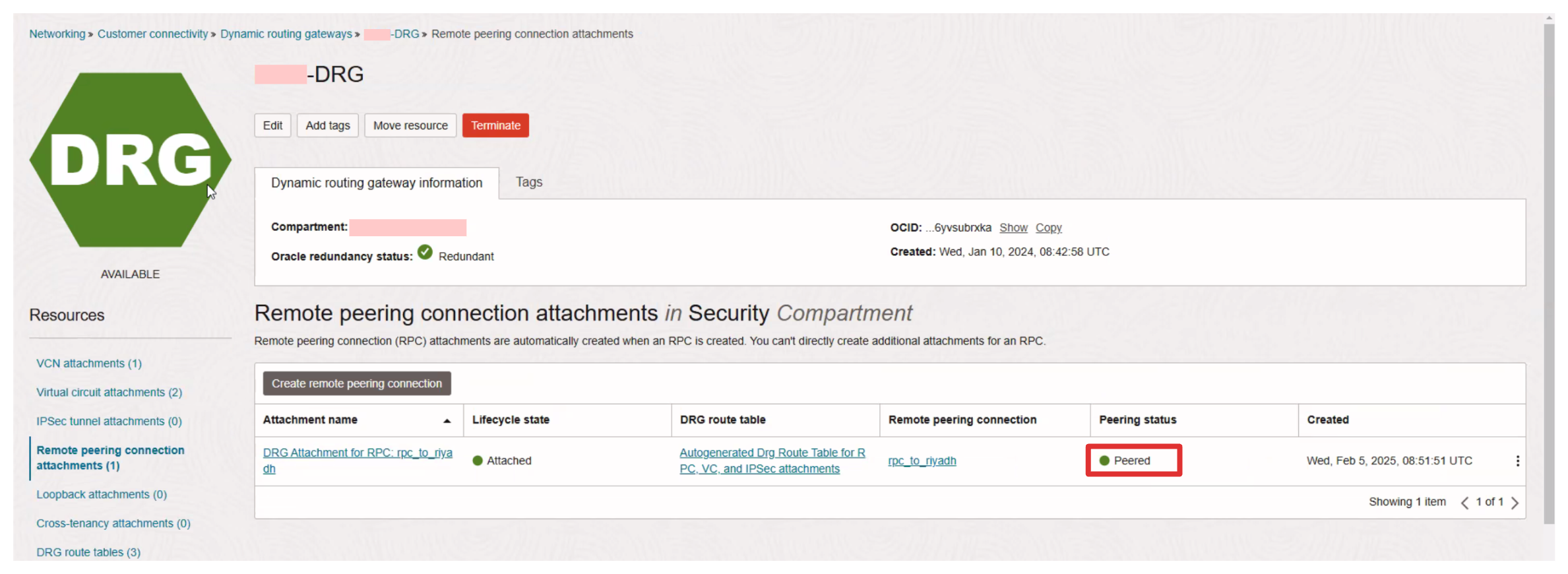

Nous pouvons également vérifier le statut d'appairage côté Acceptor.
Allez à la console OCI du côté de l'accepteur, naviguez jusqu'à Réseau, Passerelles de routage dynamique et cliquez sur Attachements de connexion d'appairage distant.
Cliquez sur la connexion d'appairage distant configurée pour le côté demandeur.
Notez que le statut d'appairage est également réglé à Appairé du côté Accepteur.
- Notez que le statut de pair est Appairé.
- Notez que la région du pair est Riyad.

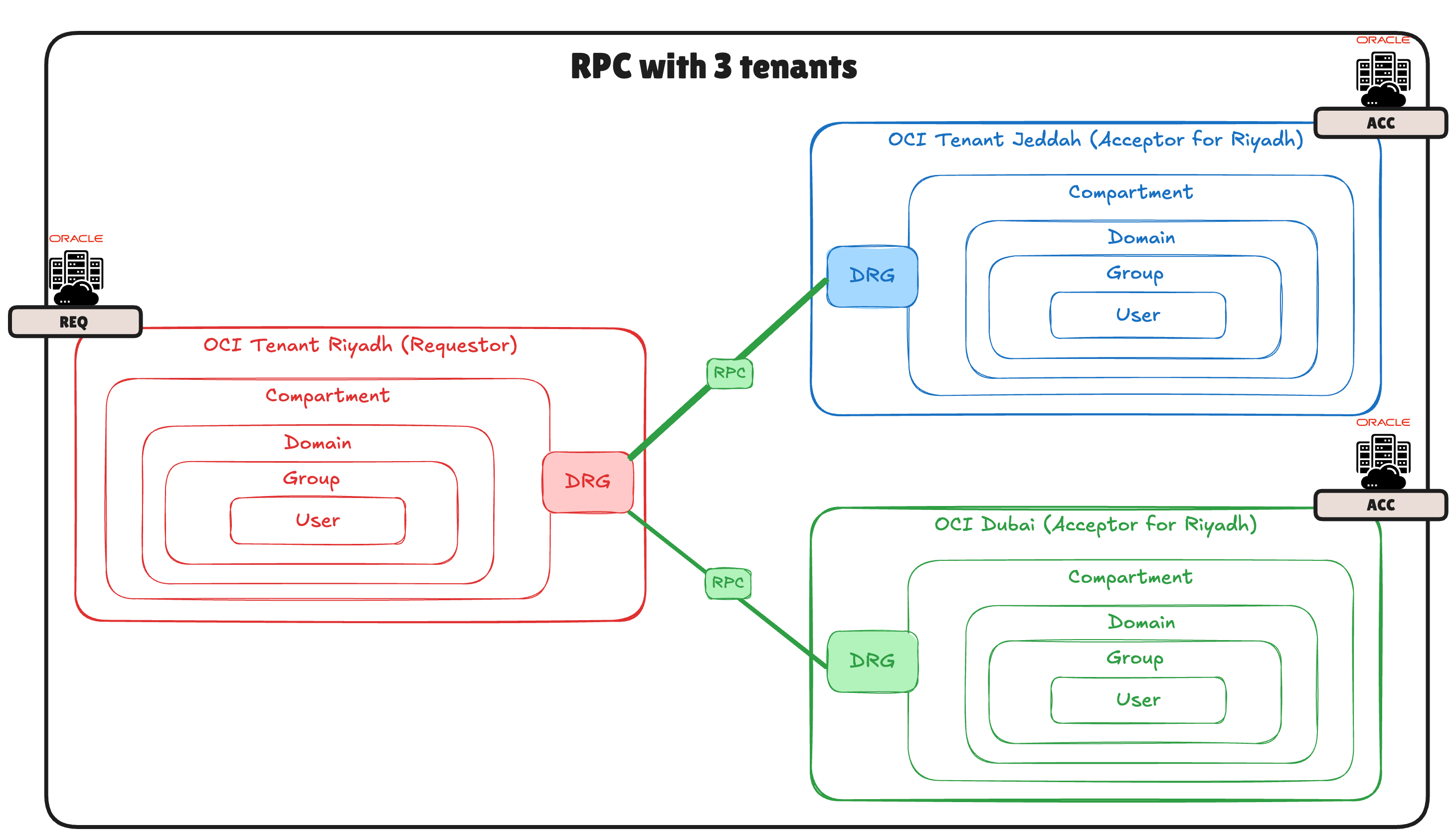

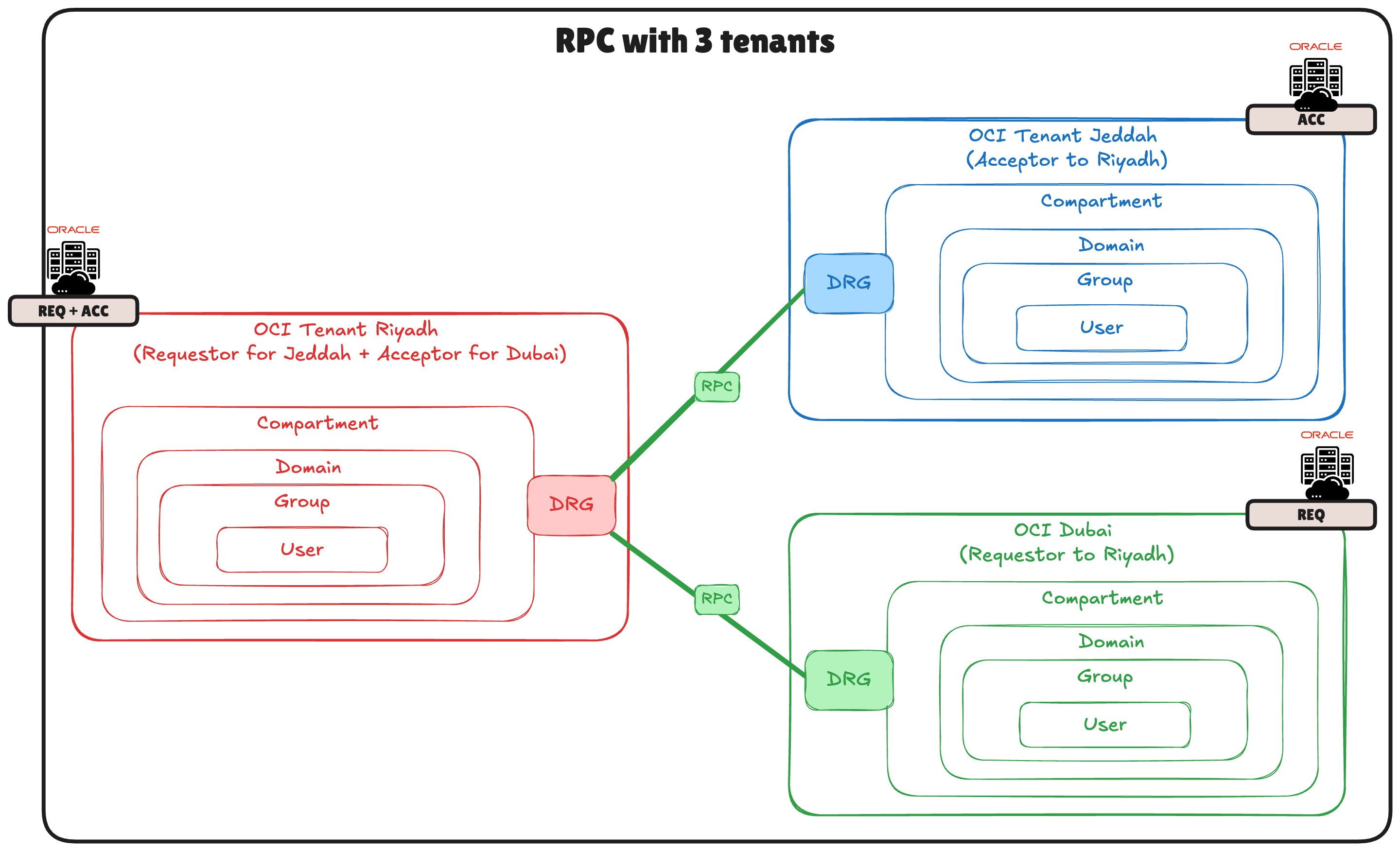

Tâche 7 : Concevoir des architectures RPC avec trois locataires ou plus
Il est également possible de créer des connexions RPC entre plus de deux sites ou locataires.
Dans l'image suivante, vous pouvez voir que nous avons utilisé trois locataires différents :
- OCI Riyad (demandeur)
- OCI Jeddah (Accepteur)
- OCI Dubai (Accepteur)
Dans cet exemple, Riyad sera une sorte de site central qui agira en tant que demandeur de deux accepteurs.
- OCI Jeddah (Demandeur + Acceptateur)
Dans cet exemple, Riyad sera le Demandeur de Djeddah et Djeddah sera le Demandeur de Dubaï.
- OCI Riyad (Demandeur + Acceptateur)
- OCI Dubaï (demandeur)
Dans cet exemple, Riyad sera le demandeur de Djeddah et l'accepteur de Dubaï.
