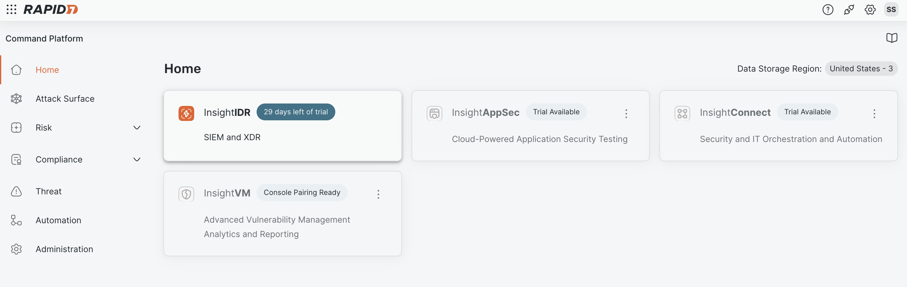

Allez à la page d'accueil de la plate-forme de commande Rapid7 et cliquez sur le lien Administration.

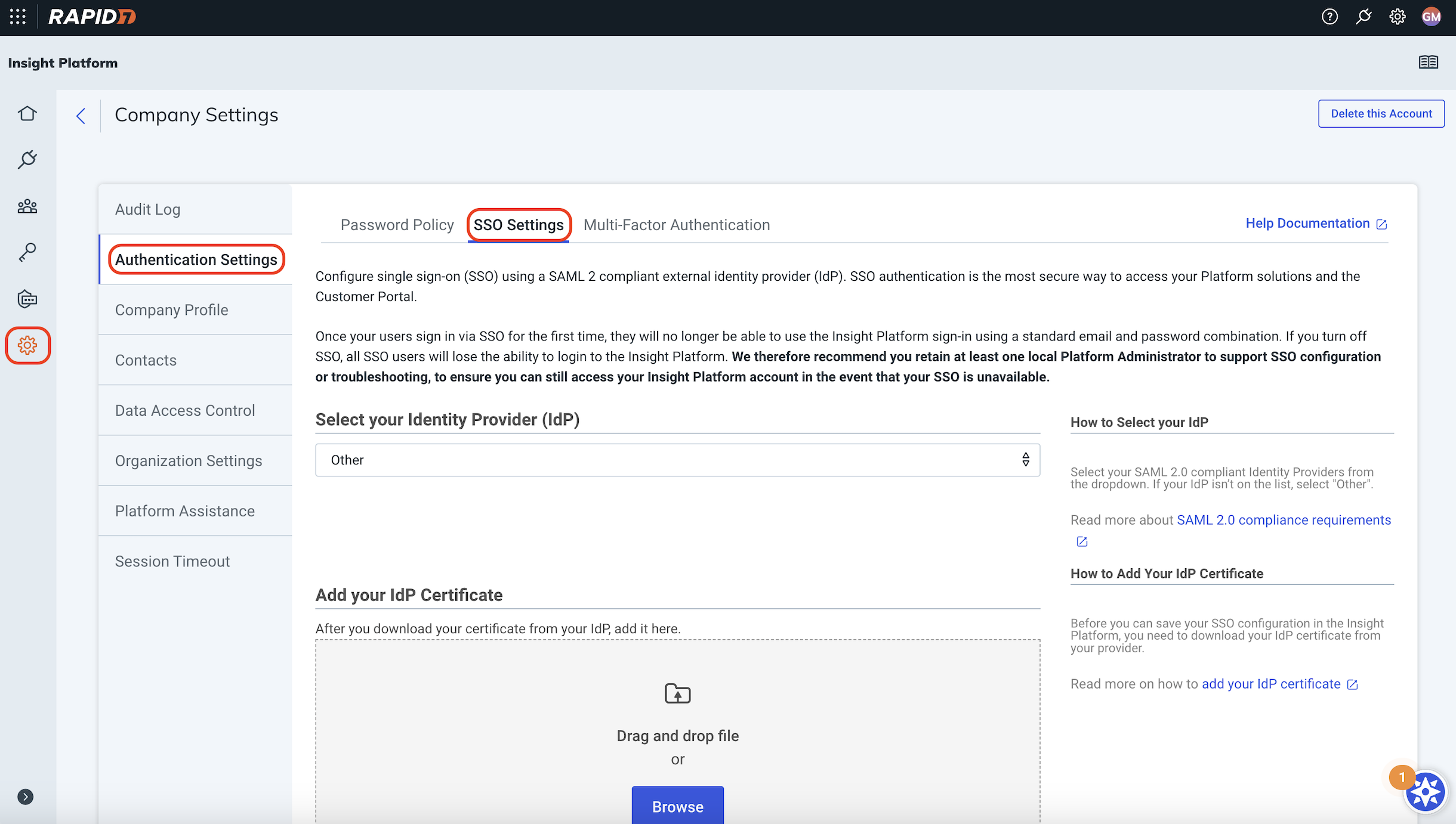

Cliquez sur l'icône Settings.

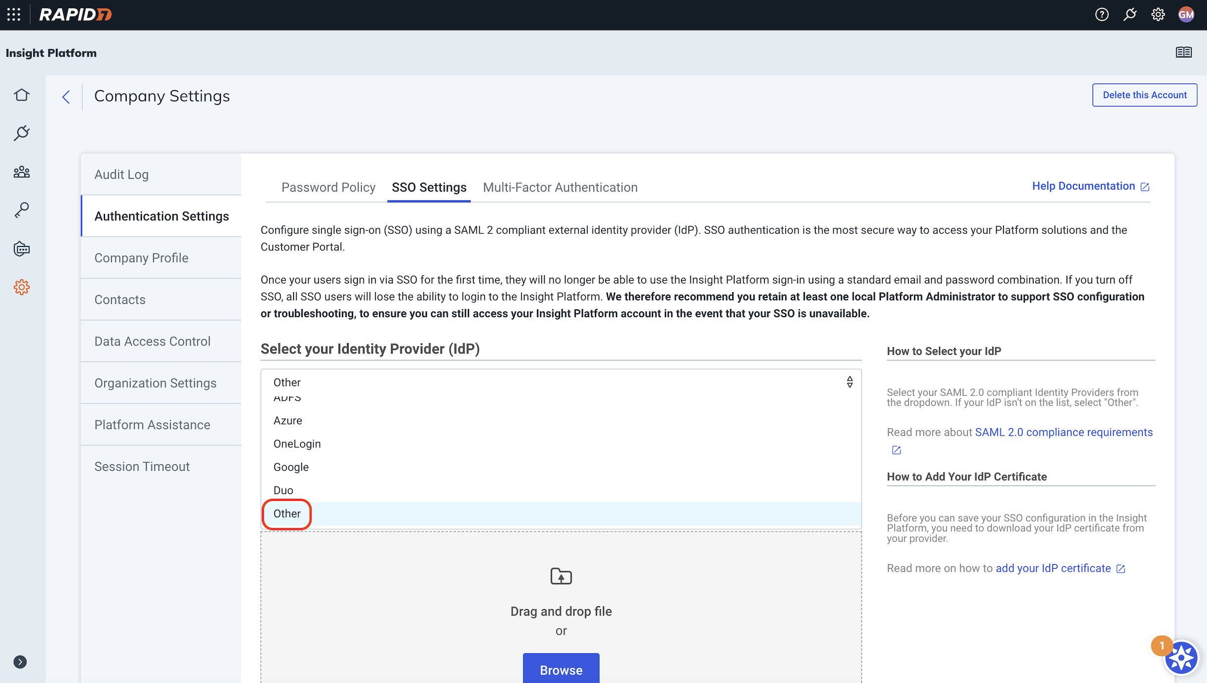

Cliquez sur Paramètres d'authentification et sur Paramètres d'authentification unique.
Sélectionnez Autre dans le menu déroulant Sélectionner votre fournisseur d'identités (IdP).

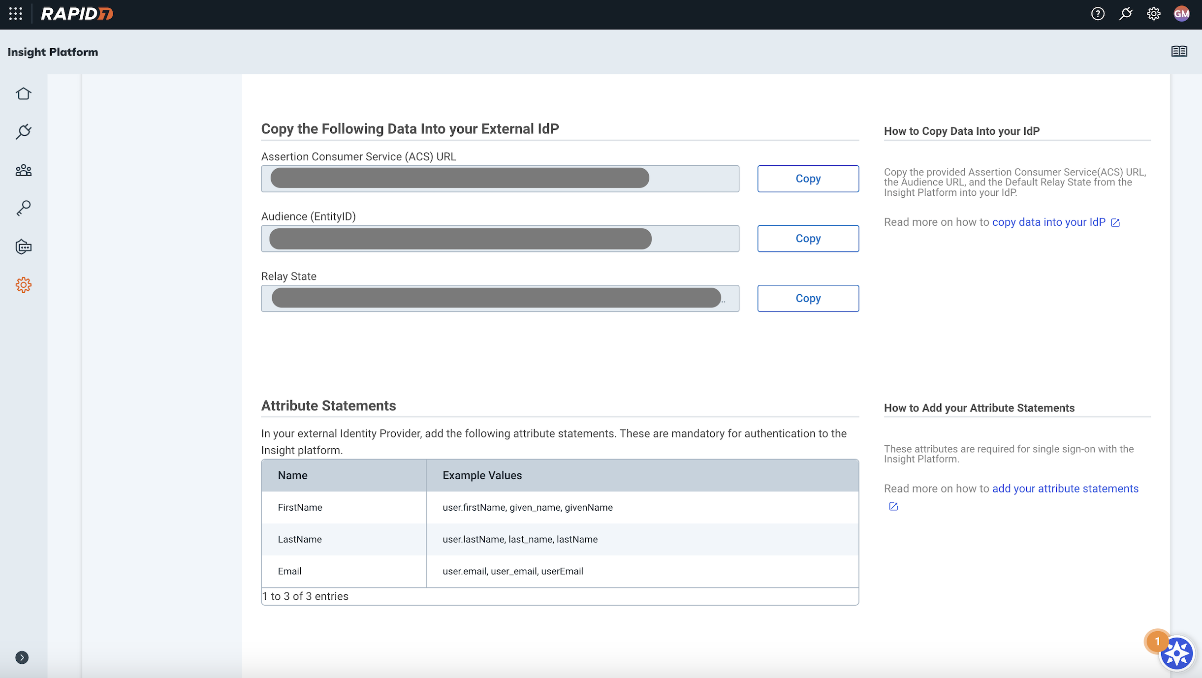

Copiez les URL du service de consommateurs d'assertion (ACS), du public (EntityID) et de l'état du relais. Une fois terminé, allez à Tâche 2.

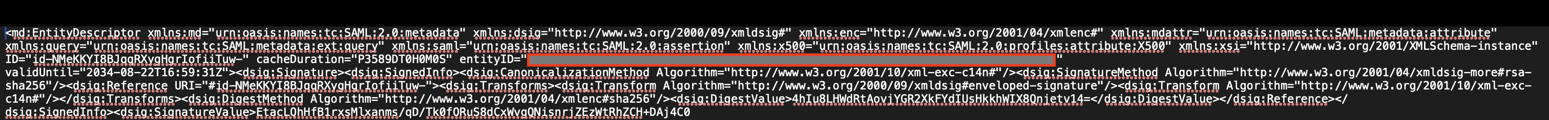

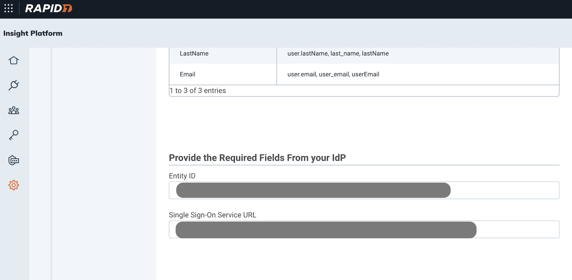

Copiez l'ID entité et l'URL SingleSignOnService à partir des métadonnées téléchargées dans la tâche 2 et utilisez-les dans URL de l'émetteur et URL d'authentification unique respectivement dans la section Plate-forme Insight configurée.
Note : Le format de l'URL d'authentification unique est
https://idcs-##############.identity.oraclecloud.com/fed/v1/idp/sso. -

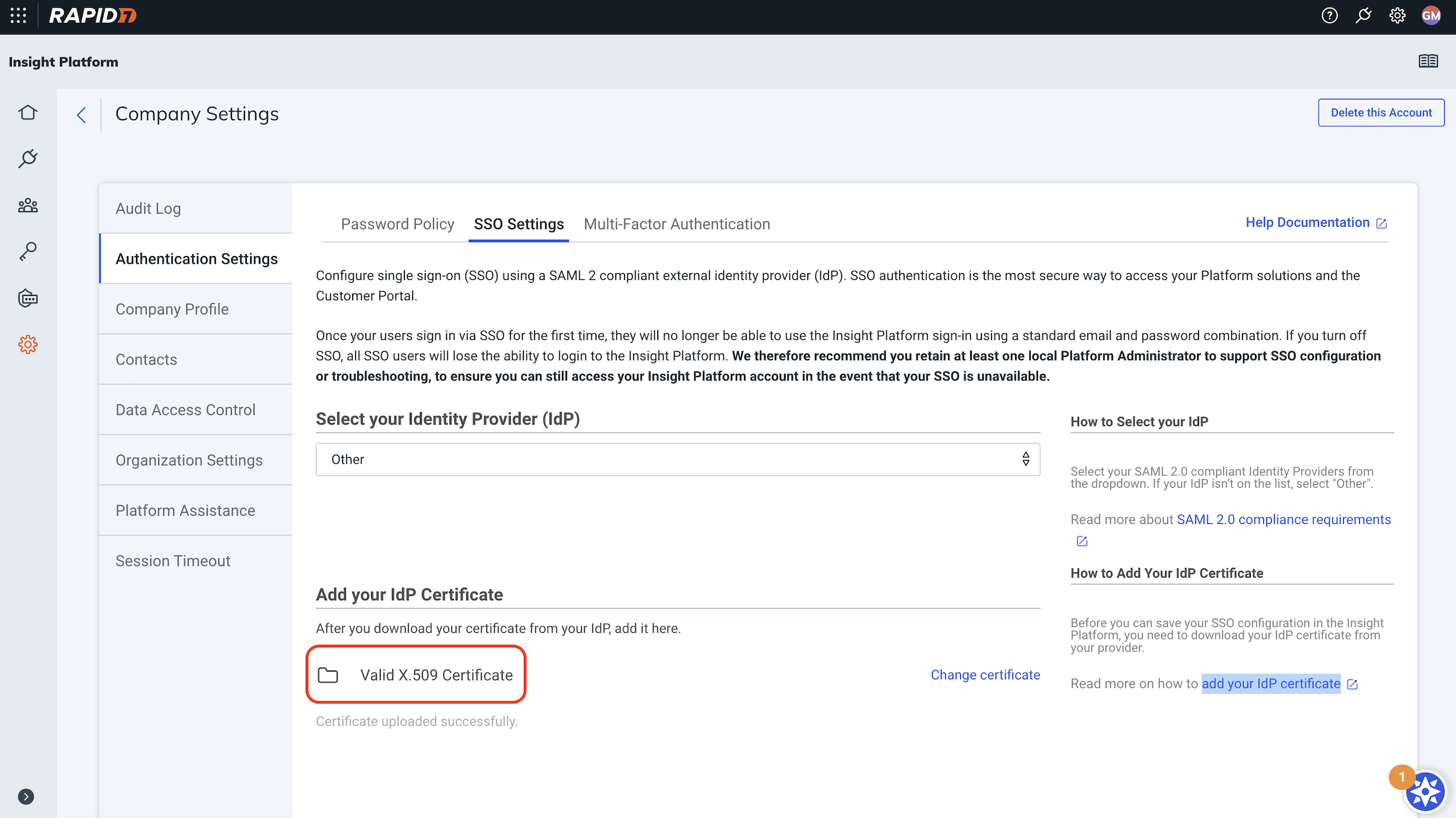

Chargez le certificat IdP.

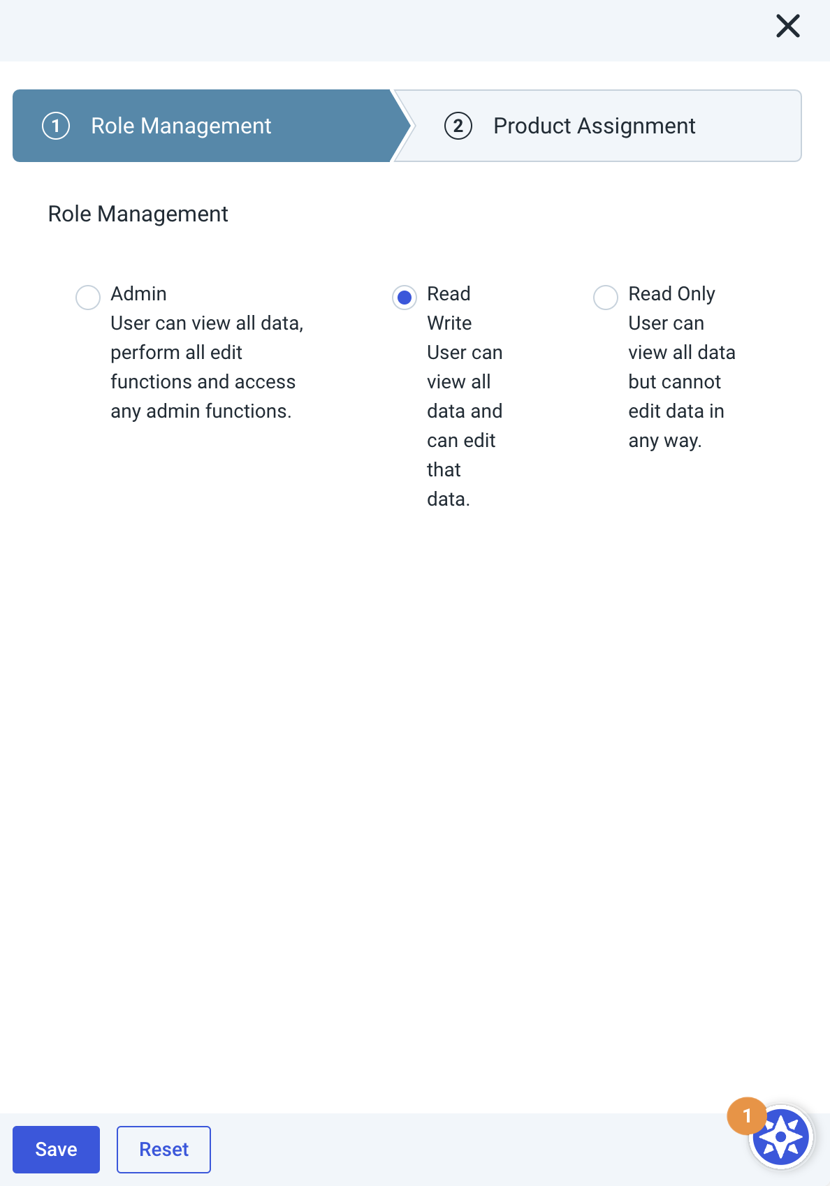

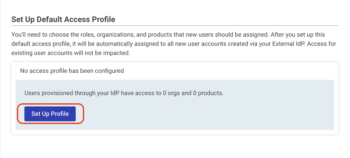

Configurez un profil d'accès par défaut auquel les nouveaux utilisateurs doivent être affectés. Une fois que vous avez configuré ce profil d'accès par défaut, il est automatiquement affecté à tous les nouveaux comptes d'utilisateur créés au moyen du service IAM pour OCI. L'accès aux comptes d'utilisateur existants ne sera pas touché.

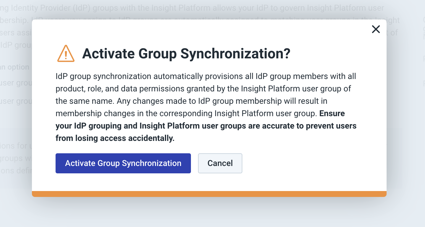

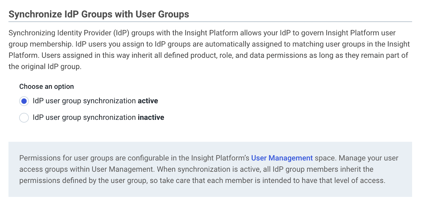

Activez la synchronisation de groupe d'utilisateurs IdP. La synchronisation des groupes IAM OCI avec la plate-forme de commande Rapid7 permet à votre service IAM OCI de régir l'appartenance aux groupes d'utilisateurs de la plate-forme de commande Rapid7. Les utilisateurs OCI affectés aux groupes IdP sont automatiquement affectés aux groupes d'utilisateurs correspondants dans la plate-forme de commande Rapid7. Les utilisateurs affectés héritent ainsi de toutes les autorisations de produit, de rôle et de données définies tant qu'ils font partie du groupe IdP initial.

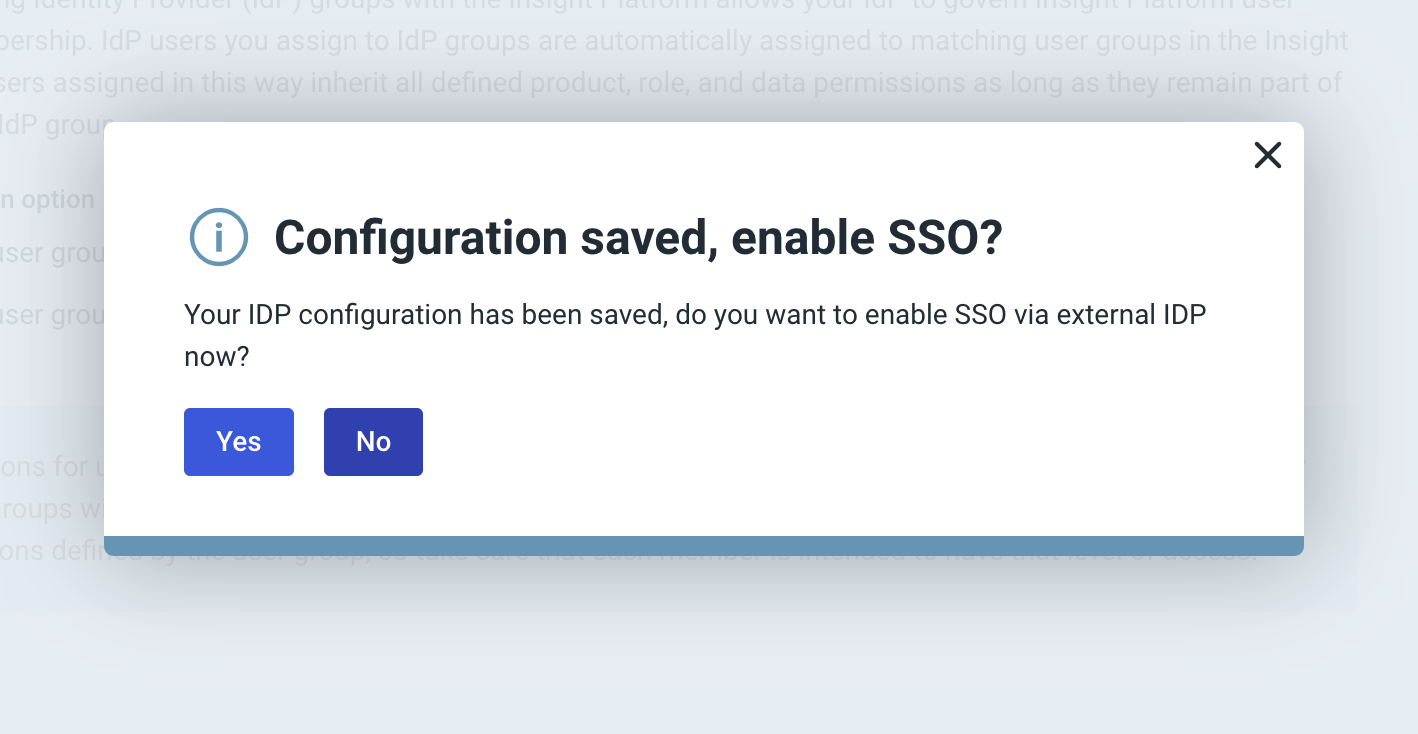

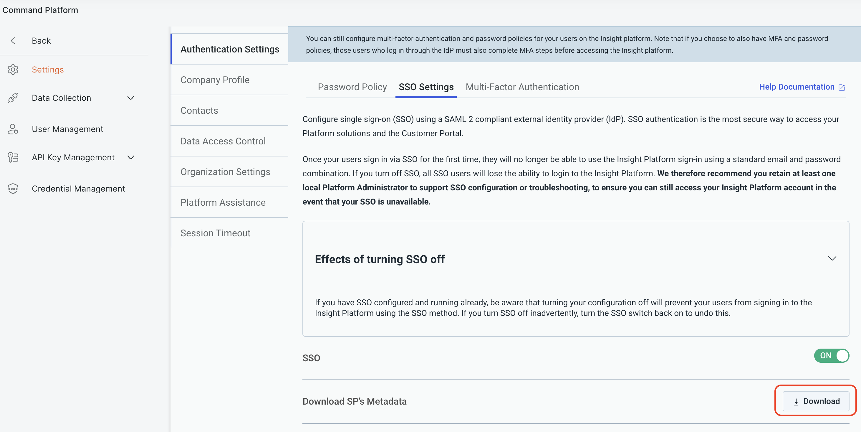

Cliquez sur Oui pour activer l'authentification unique au moyen de IdP externe.
Cliquez sur Télécharger pour télécharger les métadonnées du fournisseur de services.

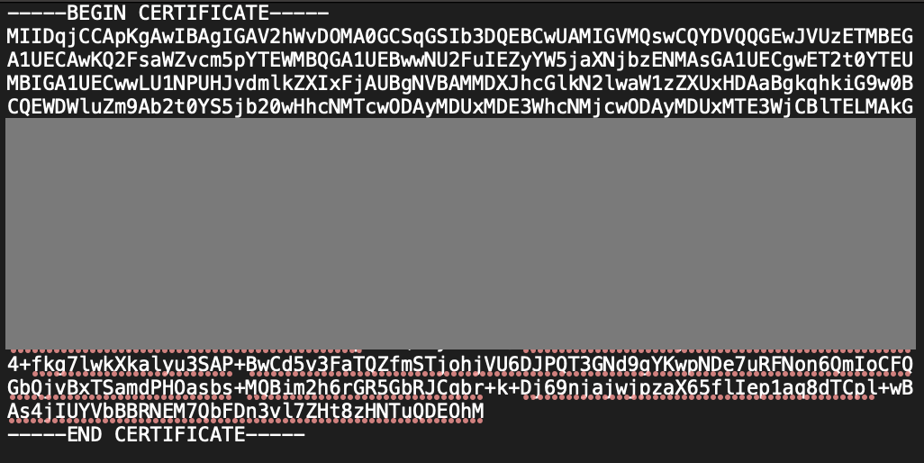

Extrayez X509Certificate de celui-ci pour créer un fichier
.pem.

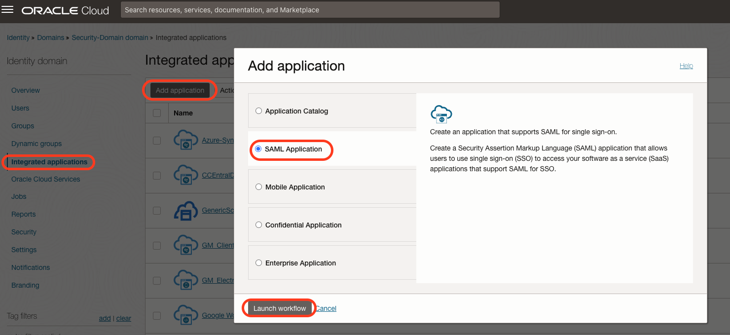

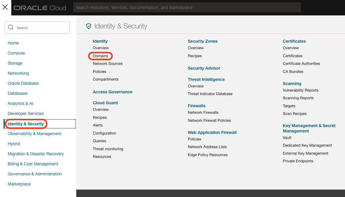

Connectez-vous à la console OCI, allez à Identité et sécurité et cliquez sur Domaines.

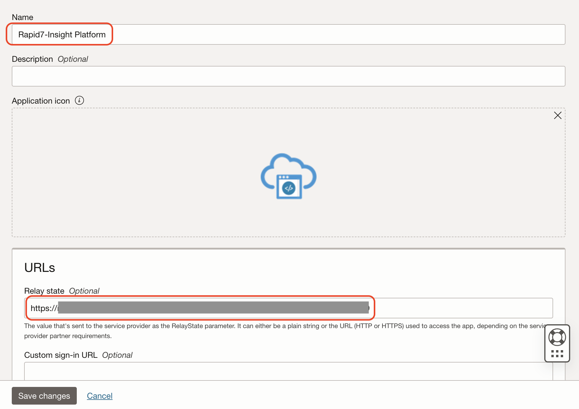

Sélectionnez votre domaine, cliquez sur Applications intégrées pour Ajouter une application, sélectionnez Application SAML et cliquez sur Lancer le flux de travail.
Entrez le nom, l'état du relais de votre application et cliquez sur Suivant.

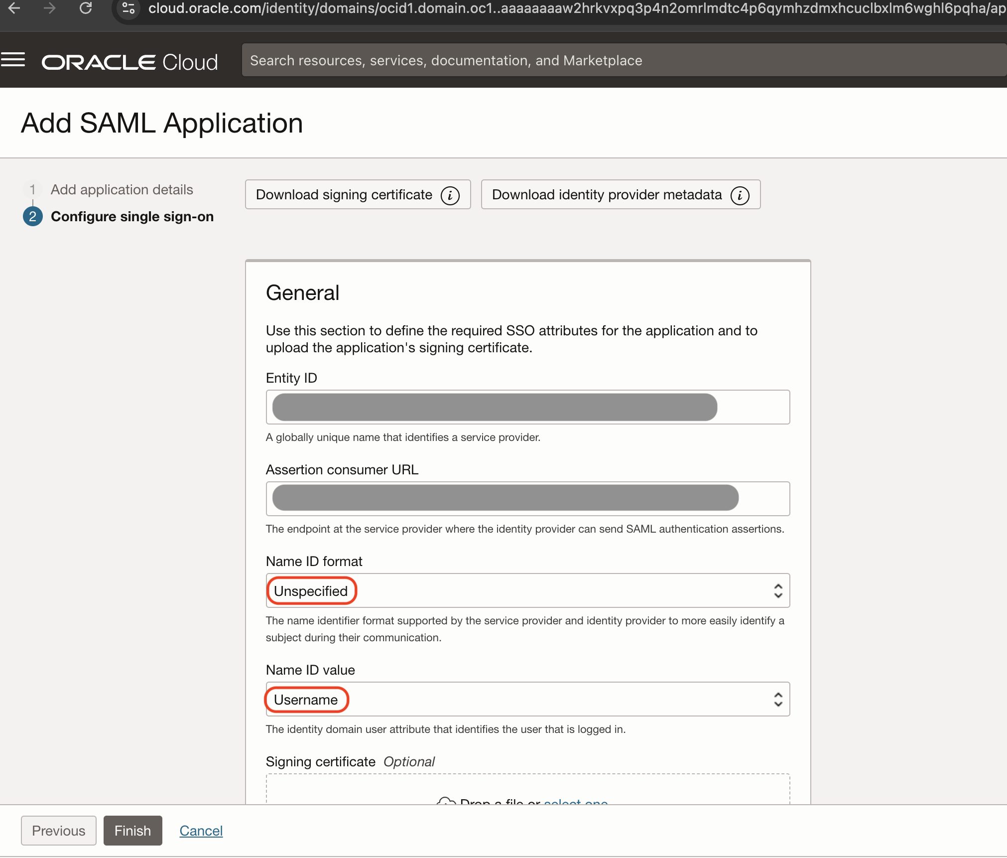

Dans la section Configurer l'authentification unique, entrez ID entité, URL du consommateur d'assertion, sélectionnez Format d'ID nom comme Non spécifié, Valeur d'ID nom comme Nom d'utilisateur et chargez le certificat de signature téléchargé à partir de la console Rapid7.
Note : Une fois l'authentification unique configurée dans la plate-forme de commande Rapid7, le certificat peut être extrait des métadonnées téléchargées.

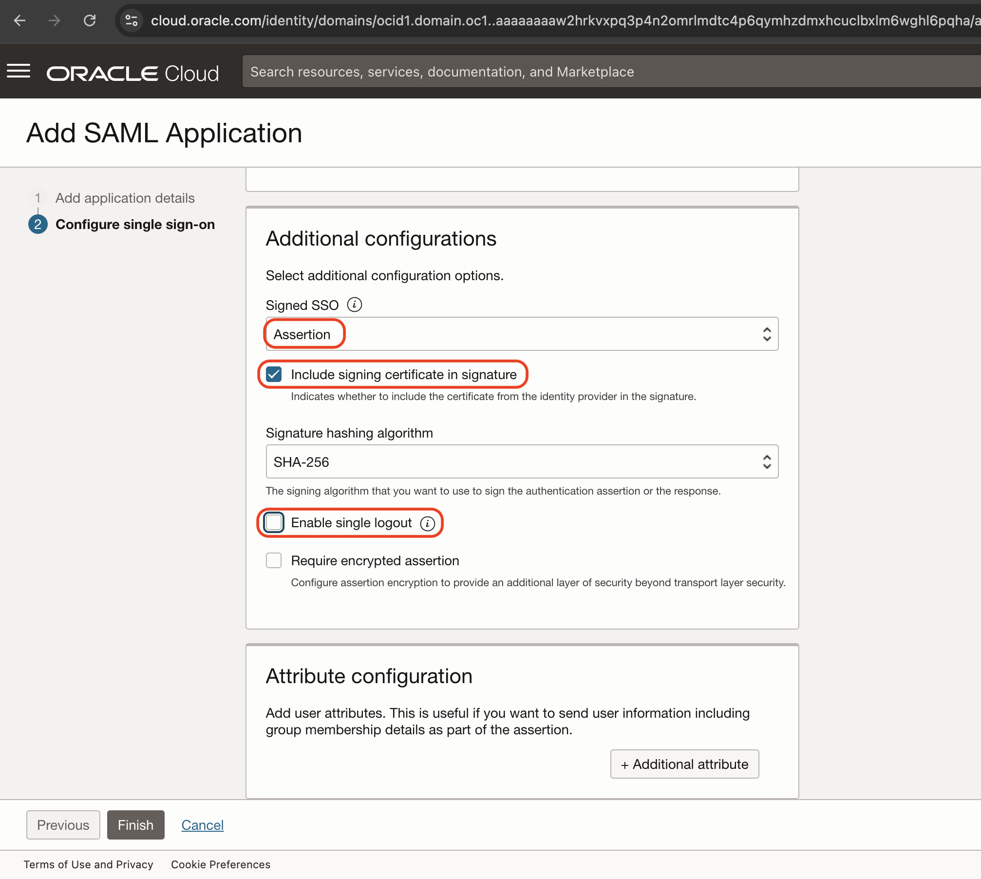

Dans la section Configurations supplémentaires, sélectionnez Inclure le certificat de signature dans la signature et désélectionnez Activer la déconnexion unique. Conservez l'autre paramètre par défaut.
Note : Sélectionnez ou désélectionnez la fonction Activer la déconnexion unique en fonction de vos besoins. L'activation de la fonction nécessitera l'ajout des URL SLO dans le champ correspondant.

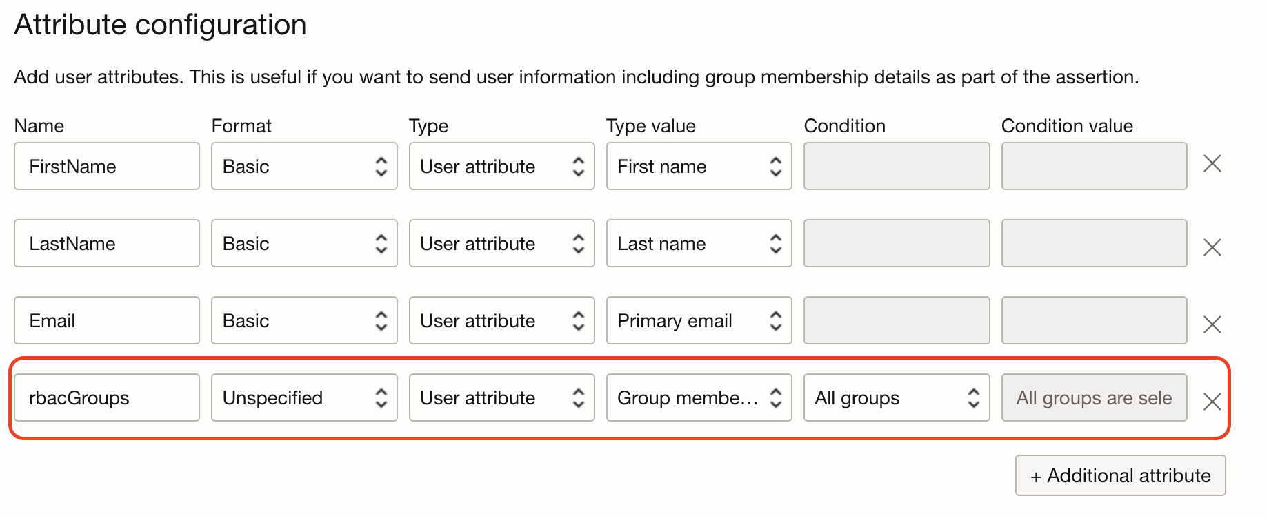

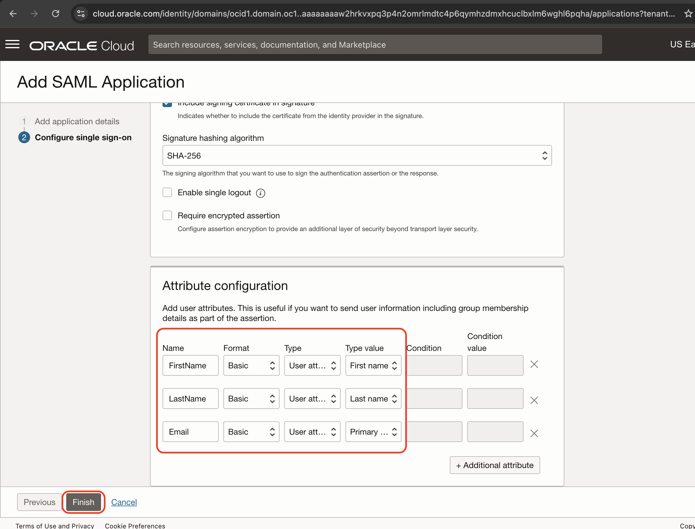

Utilisez la configuration suivante dans la section Configuration d'attributs.
Note : Les énoncés d'attribut suivants dans l'image sont obligatoires pour l'authentification auprès de la plate-forme de commande Rapid7.

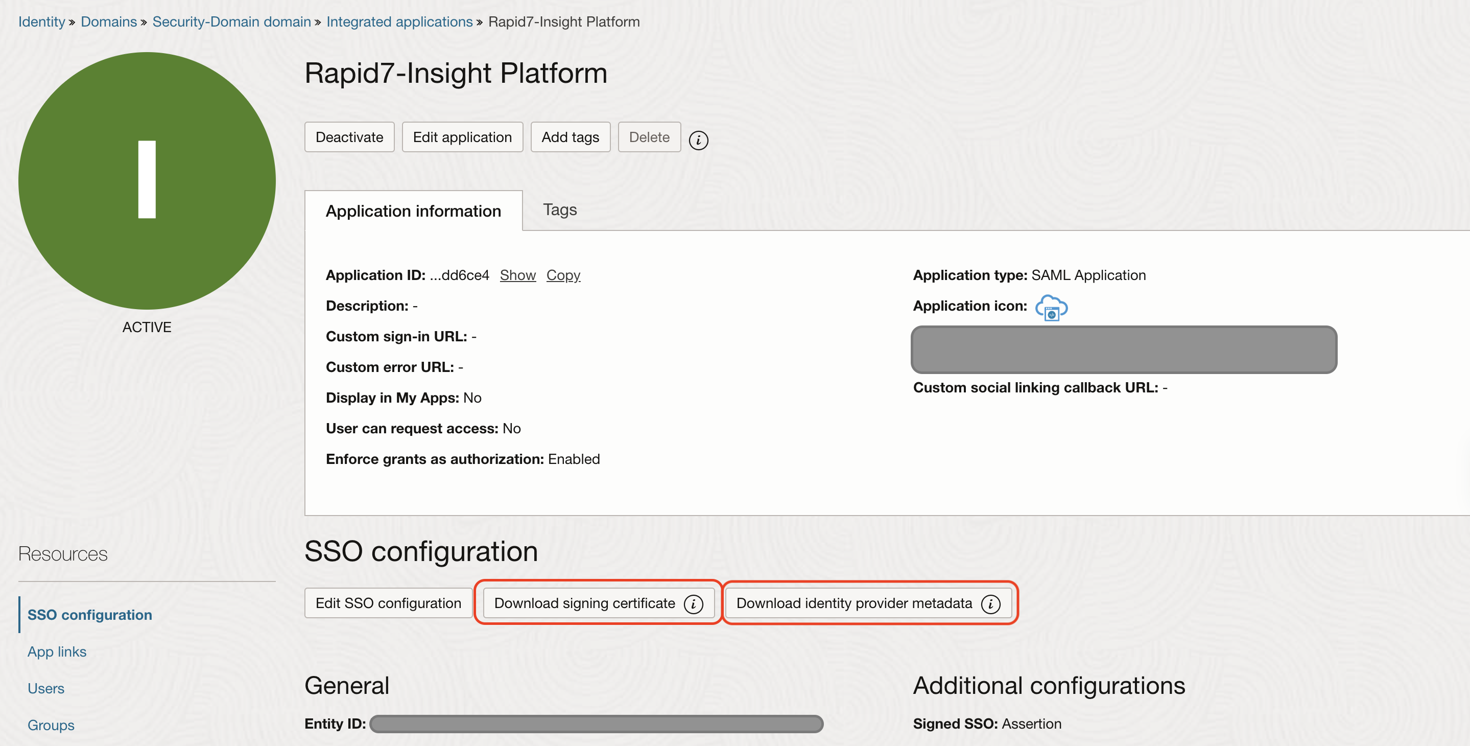

Téléchargez le certificat de signature et les métadonnées du fournisseur d'identités. Une fois terminé, revenez à la tâche 1.4 et continuez.

Note : Lorsque nous avons activé la synchronisation de groupe, les utilisateurs IdP sont supprimés de tous les groupes de plate-forme de commande Rapid7 non inclus dans leur assertion SAML. Les utilisateurs IdP conservent tous les rôles ou autorisations qui leur sont affectés directement, y compris ceux d'un profil d'accès par défaut.

Une fois vos groupes configurés, vous devez ajouter un attribut à l'assertion SAML contenant les noms des groupes auxquels chaque utilisateur est affecté.
Ajoutez l'attribut à votre assertion SAML dans les domaines d'identité IAM OCI.
Dans la console des domaines d'identité OCI, naviguez jusqu'à Applications intégrées et sélectionnez votre application Rapid7.
Cliquez sur Modifier la configuration d'authentification unique dans la section Paramètres SAML.
Ajoutez l'énoncé d'attribut suivant et cliquez sur Enregistrer.

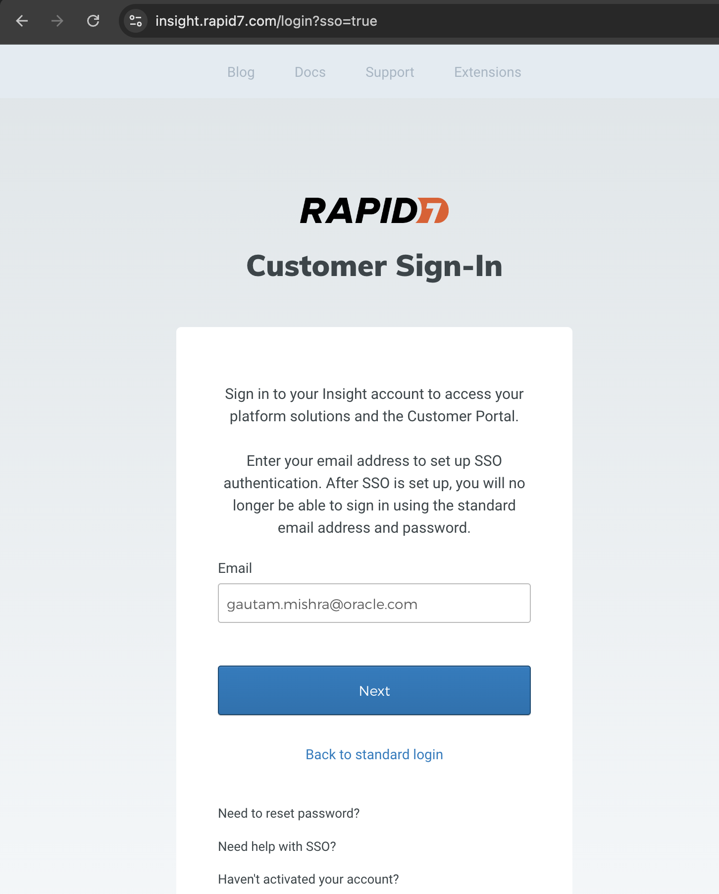

Tâche 5 : Tester l'authentification unique

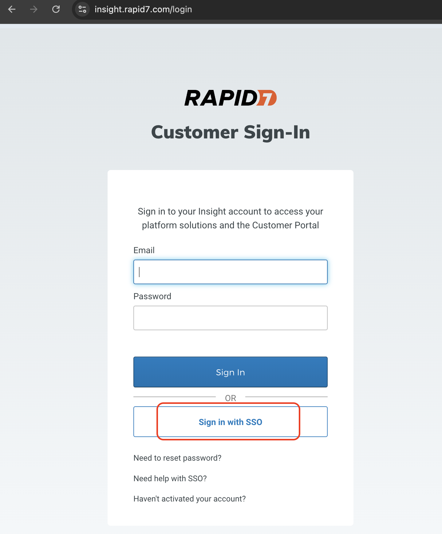

Allez à l'URL de données clés Rapid7 (
https://insight.rapid7.com) et cliquez sur Connexion avec authentification unique.
Entrez les données d'identification.
Vous êtes maintenant connecté à la plate-forme de commande Rapid7.
