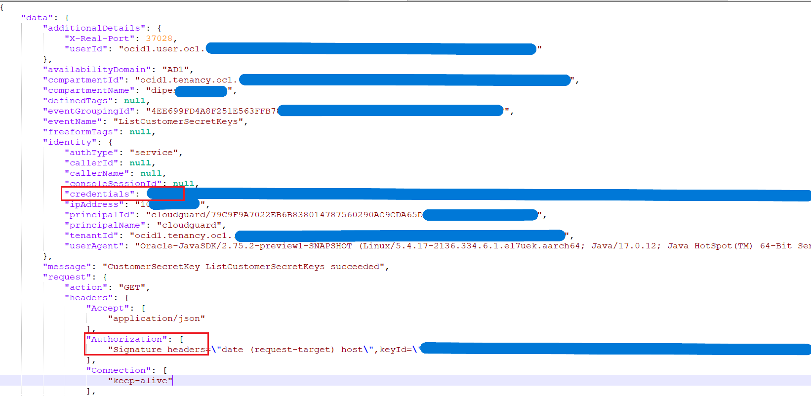

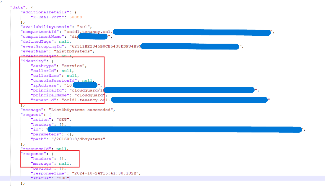

Tâche 3 : Valider l'élément d'occultation dans le journal de vérification OCI
Dans ce tutoriel, nous utilisons le journal de vérification comme exemple, mais vous pouvez utiliser des journaux de service ou personnalisés ainsi que le centre de connecteurs OCI pour la protection par occultation des données. Vérifiez si les données sont écrites dans la cible en accédant à la section Mesure après avoir créé le connecteur. Pour plus d'informations sur les mesures, voir Informations de référence sur les mesures du centre de connecteurs.
  1. Dans la page Connecteurs, sélectionnez le connecteur qui contient les mesures que vous voulez utiliser.
  2. Dans la page Détails du connecteur, sélectionnez Mesures.
  3. (Facultatif) Filtrez les mesures par erreur, latence, source, cible ou tâche.
    Vous pouvez voir un exemple de données utiles avant et après l'enrichissement.
    • Avant l'expurgation :
      données utiles json avant suppression
    • Après la rédaction;
      nettoyer la charge utile json après la suppression
