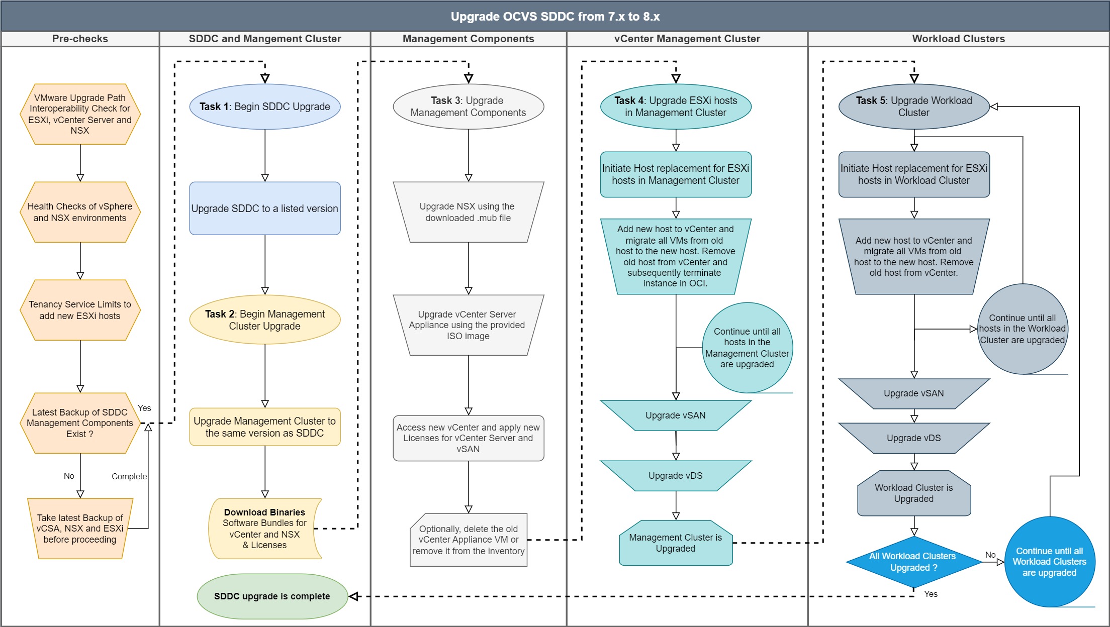

Mettre à niveau le flux de travail
Sommaire de l'organigramme :
  1. Vérifications préalables : Effectuez les tâches préalables et vérifiez la compatibilité du chemin de mise à niveau.
  2. Mise à niveau du SDDC : Mettez à niveau le SDDC vers la version cible.
  3. Mise à niveau de la grappe de gestion : Mettez à niveau la grappe de gestion unifiée pour qu'elle corresponde à la version du SDDC.
  4. VMware Mise à niveau des composants logiciels : Mettez à niveau NSX, le serveur vCenter et éventuellement HCX.

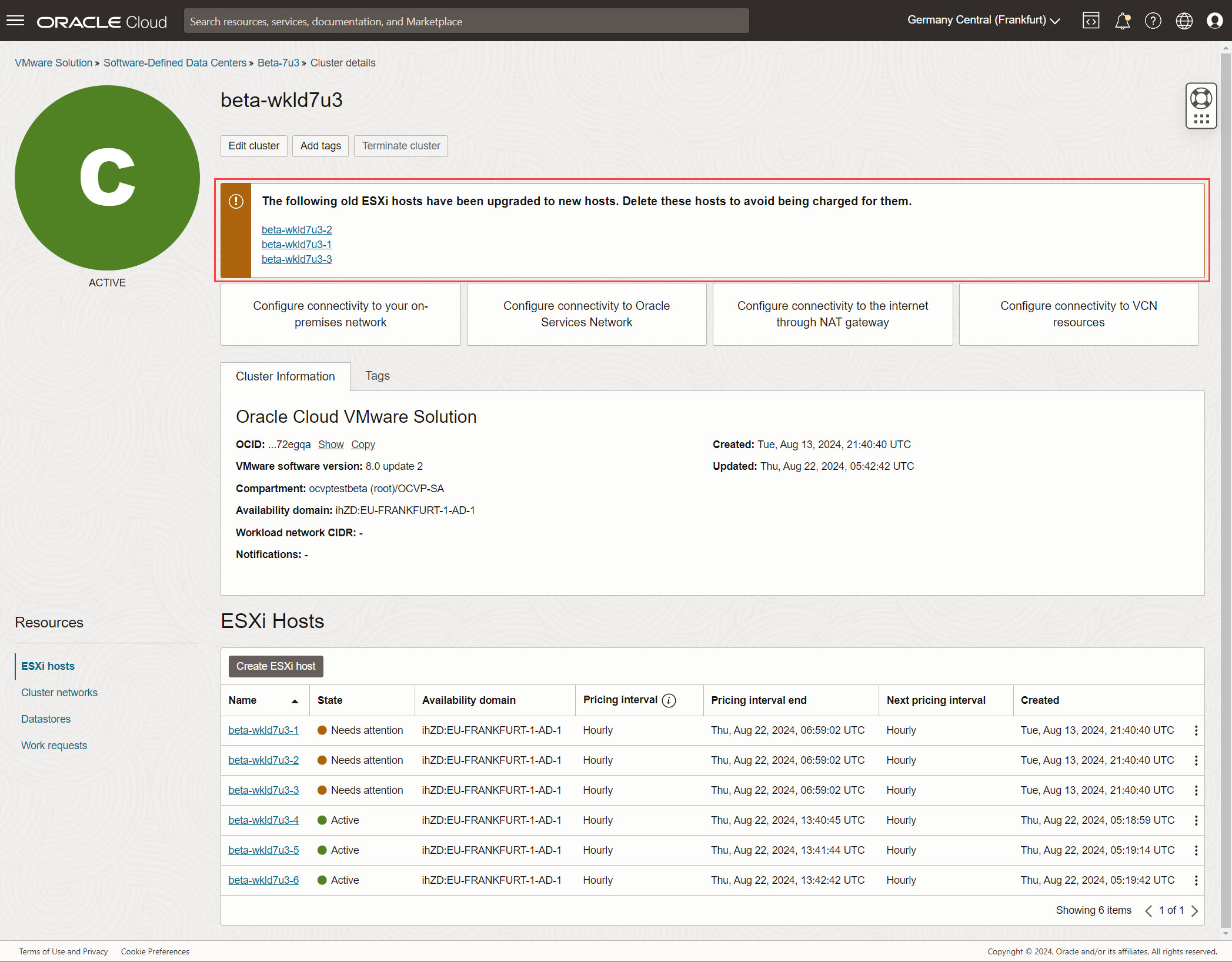

  5. ESXi Mise à niveau des hôtes : Effectuez une mise à niveau non simultanée des hôtes ESXi dans la grappe de gestion.

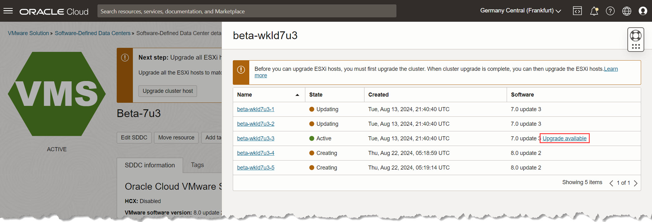

  6. Mise à niveau des grappes de charges de travail (le cas échéant) : Suivez les étapes similaires à celles de la grappe de gestion.
  7. Finalisation : Assurez-vous que tous les composants sont mis à niveau et fonctionnent correctement.

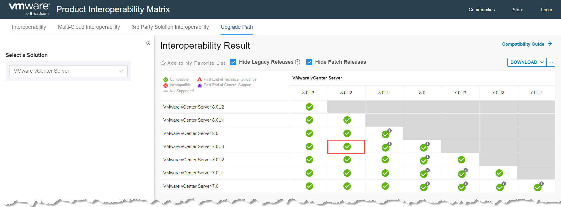

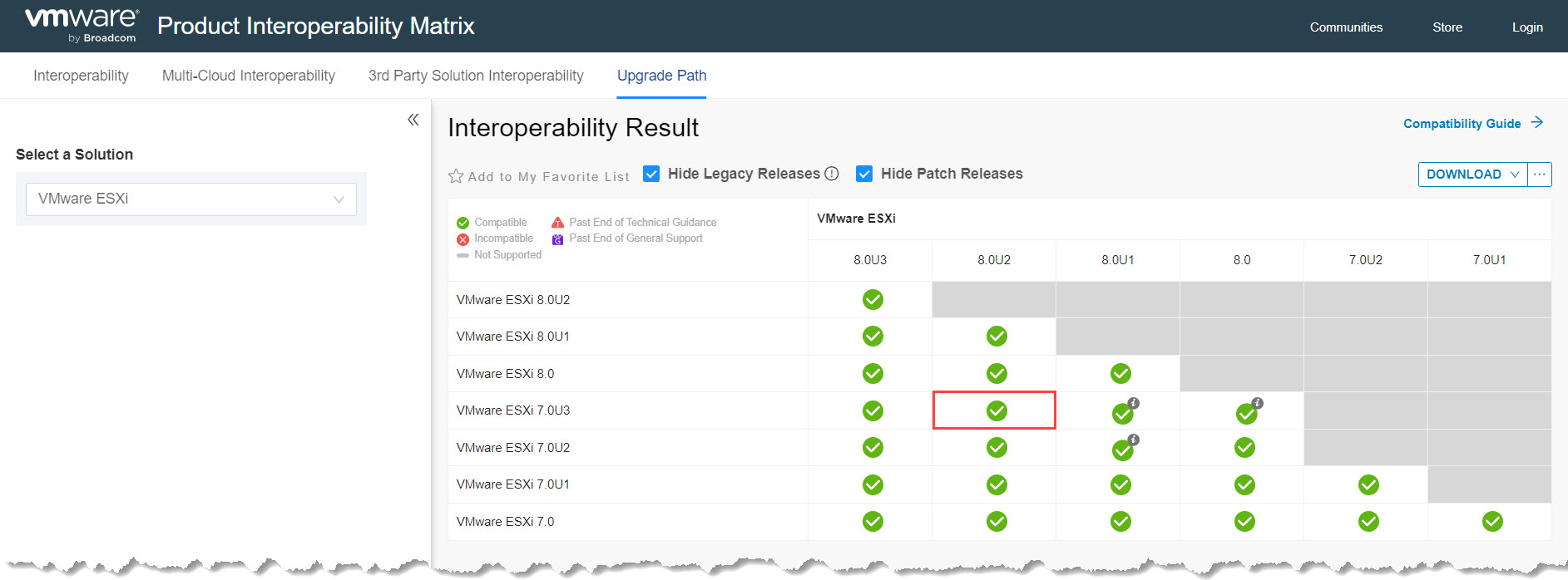

Effectuez les étapes suivantes pour assurer la compatibilité et vous protéger contre les pertes de données potentielles :

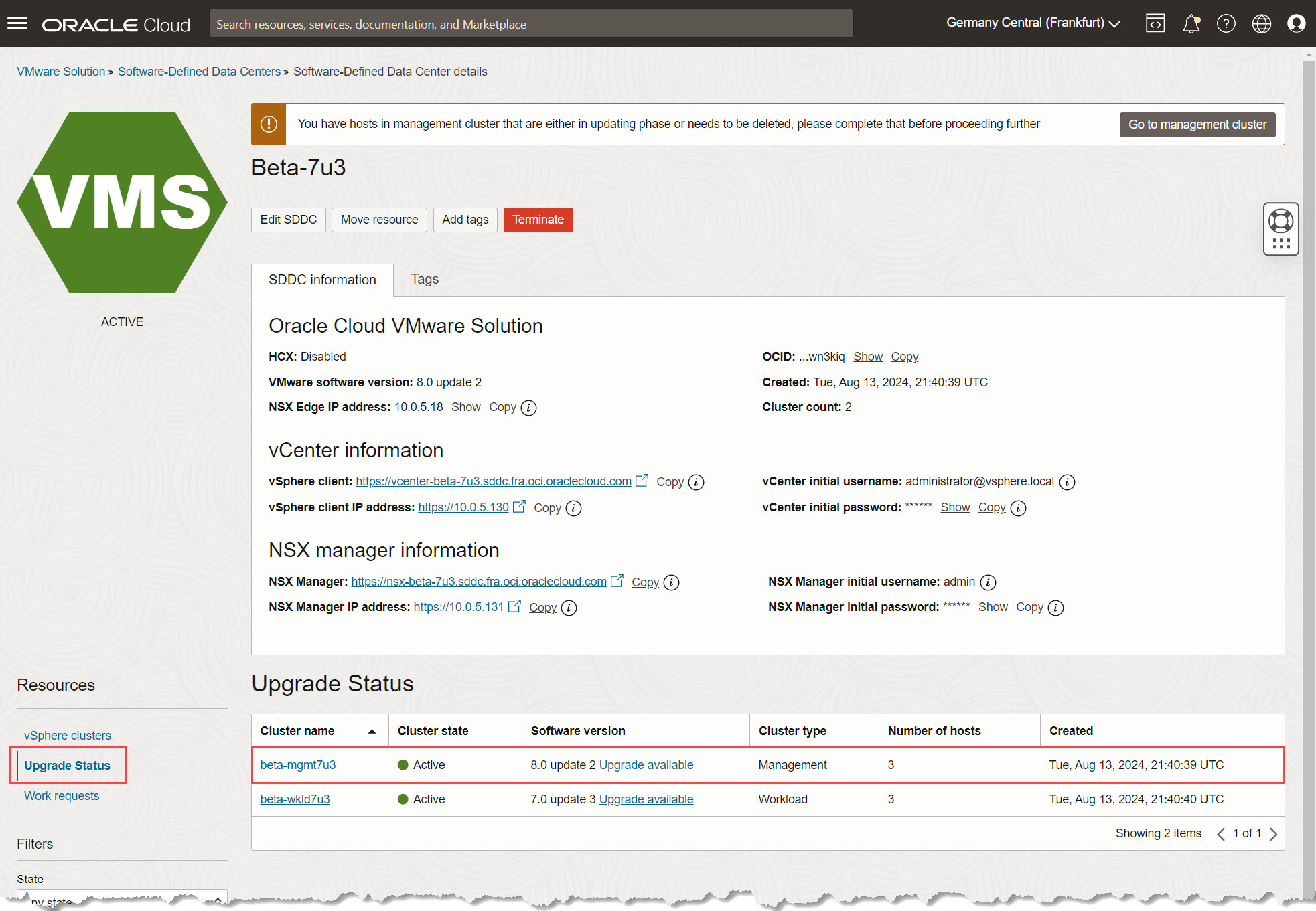

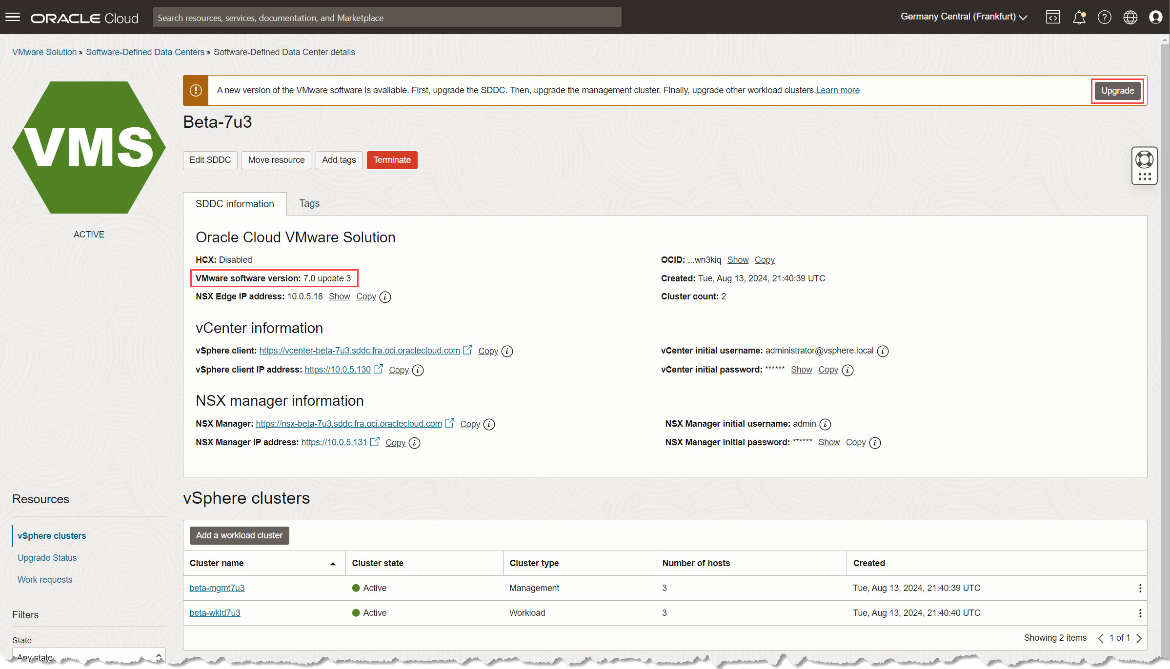

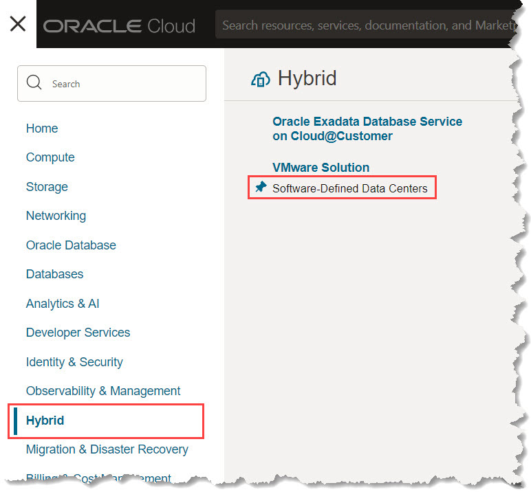

  1. Accédez au SDDC.
    1. Connectez-vous à la console OCI, naviguez jusqu'à Hybride, VMware Solution et Centres de données définis par logiciel.
      Naviguer jusqu'au SDDC dans la console OCI
    2. Sélectionnez le SDDC à mettre à niveau dans la liste.

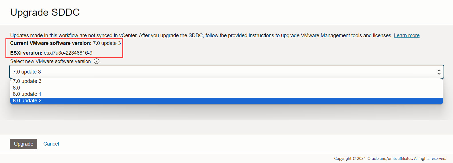

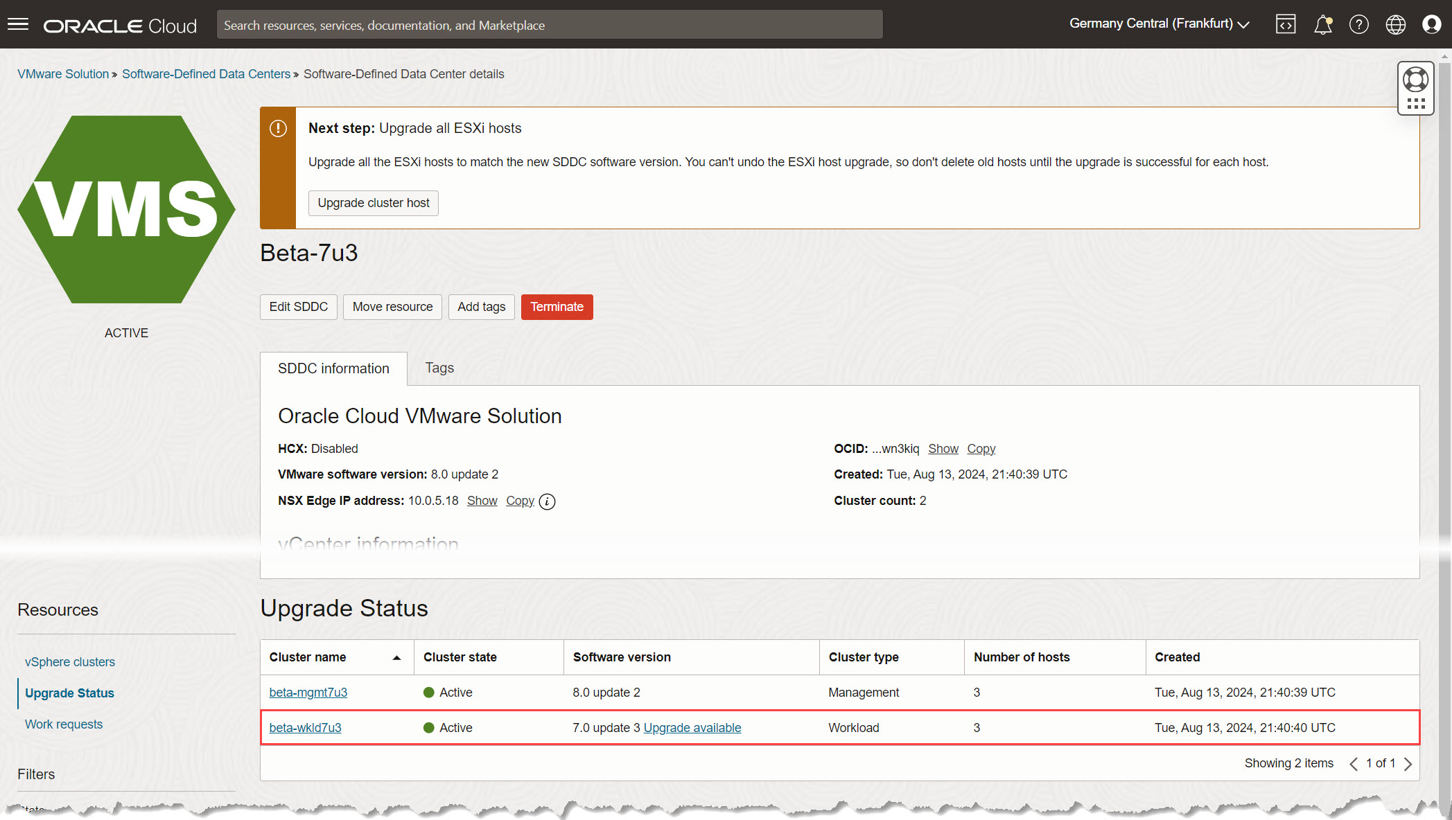

  2. Démarrez le processus de mise à niveau.

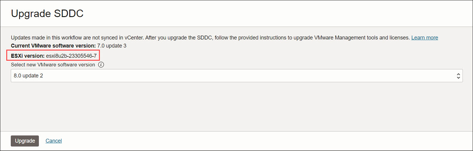

    1. Dans la page Détails du centre de données défini par logiciel, cliquez sur Mettre à niveau et suivez les invites à l'écran.
      Vérifier la version du SDDC et commencer la mise à niveau
    2. Sélectionnez la version du logiciel désirée parmi les options disponibles. Il est recommandé de sélectionner la dernière version, mais de vérifier la compatibilité avec la matrice de compatibilité VMware.
      Versions disponibles
    3. Confirmez la version sélectionnée et cliquez sur Mettre à niveau pour poursuivre la mise à niveau.
      Vérifiez la mise à niveau de la version VMware vers

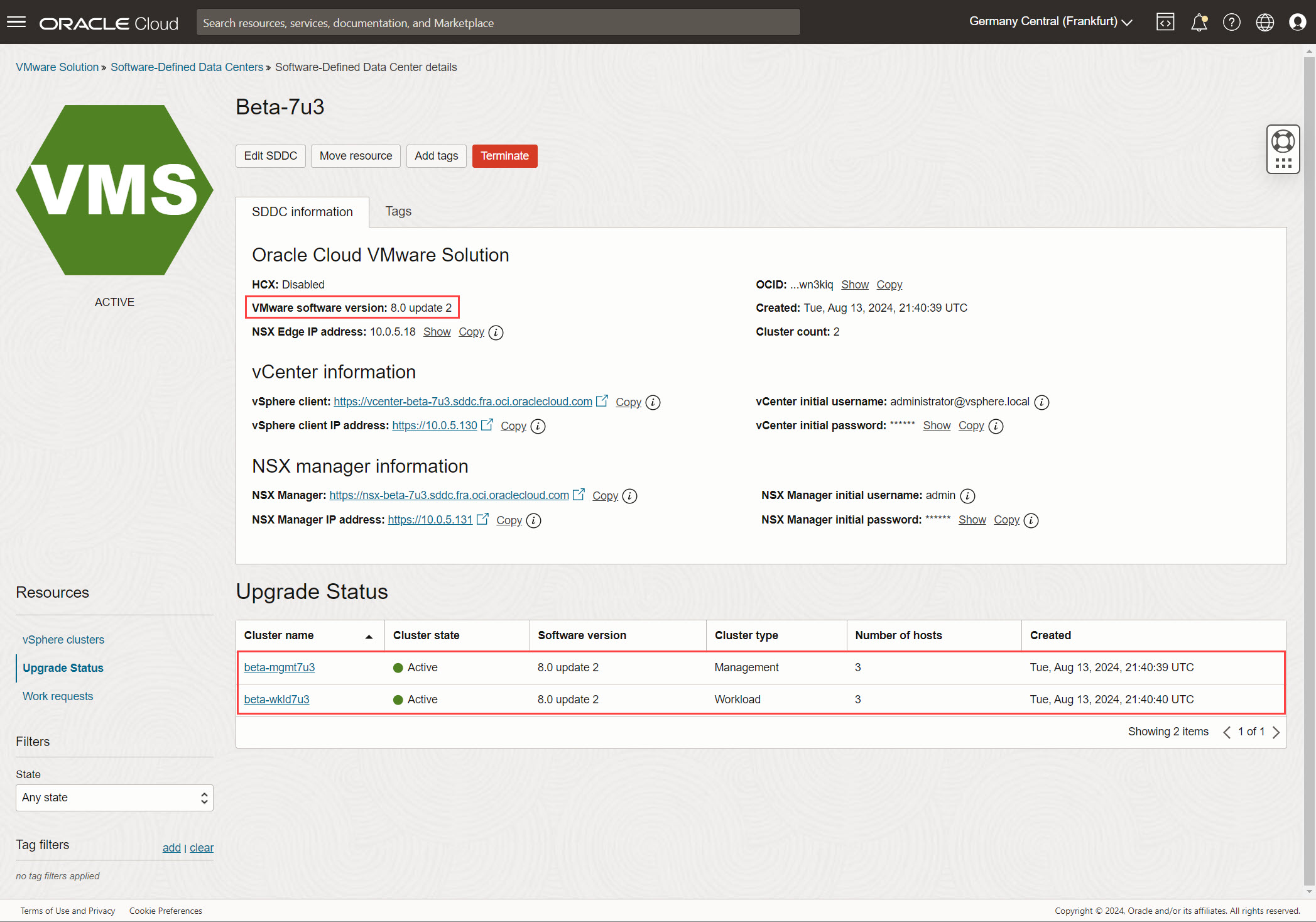

  3. Une fois la mise à niveau terminée, consultez la page des détails du SDDC pour confirmer que la version du logiciel VMware a été mise à jour.
    Confirmer la mise à niveau du SDDC

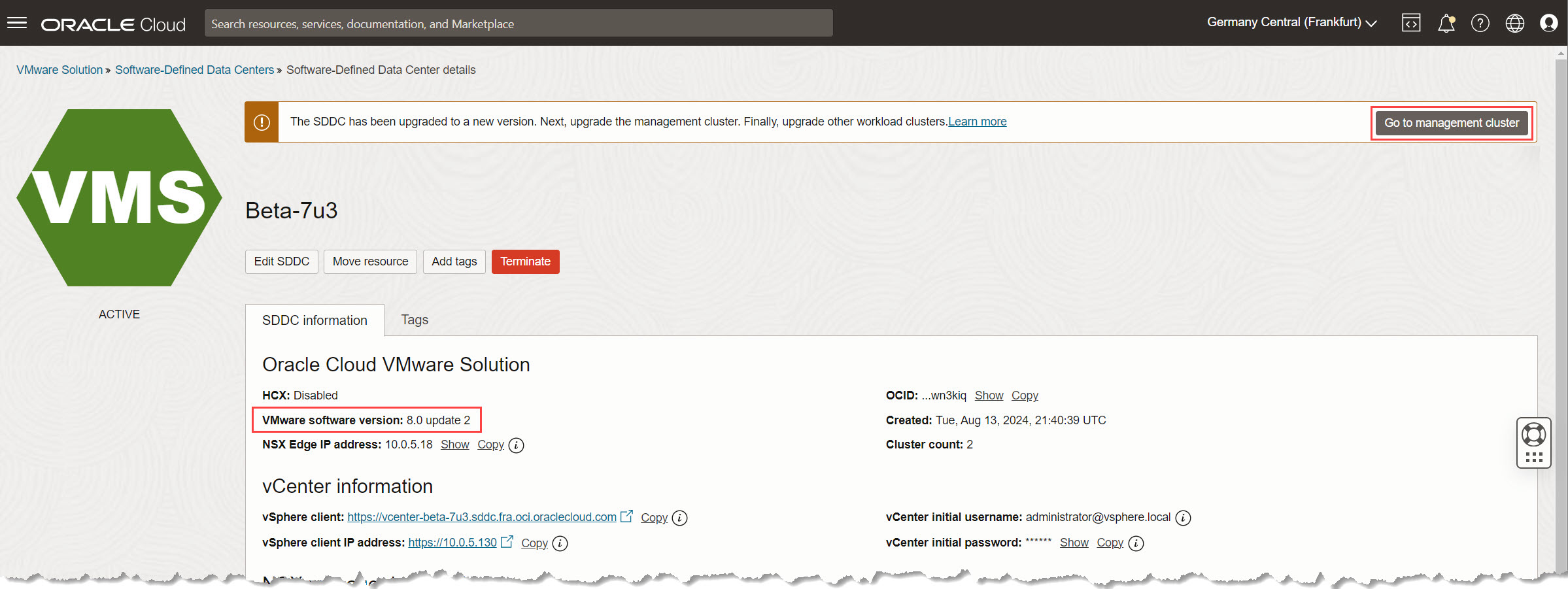

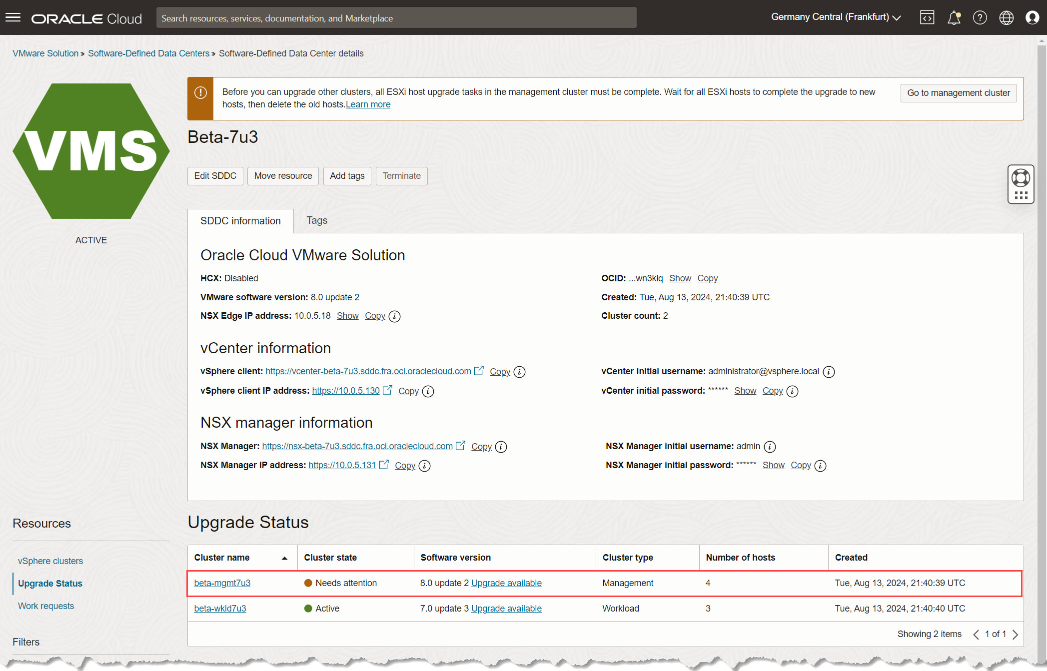

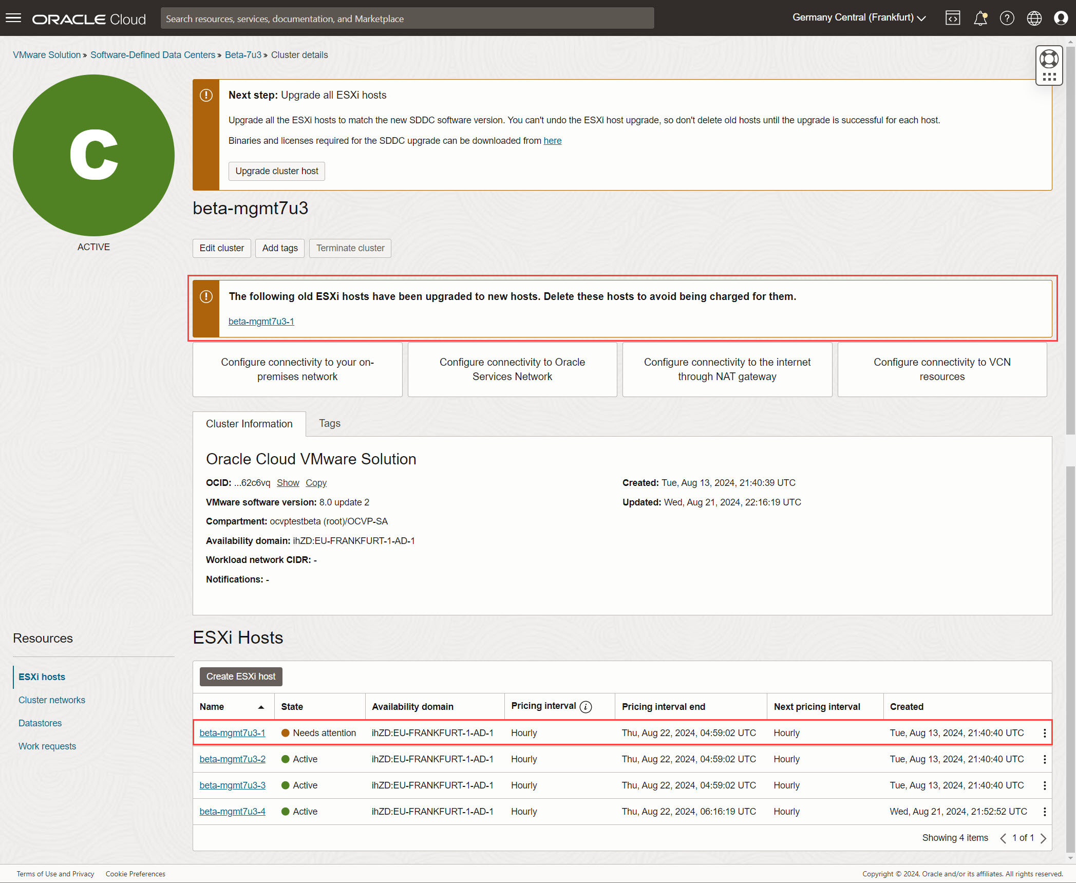

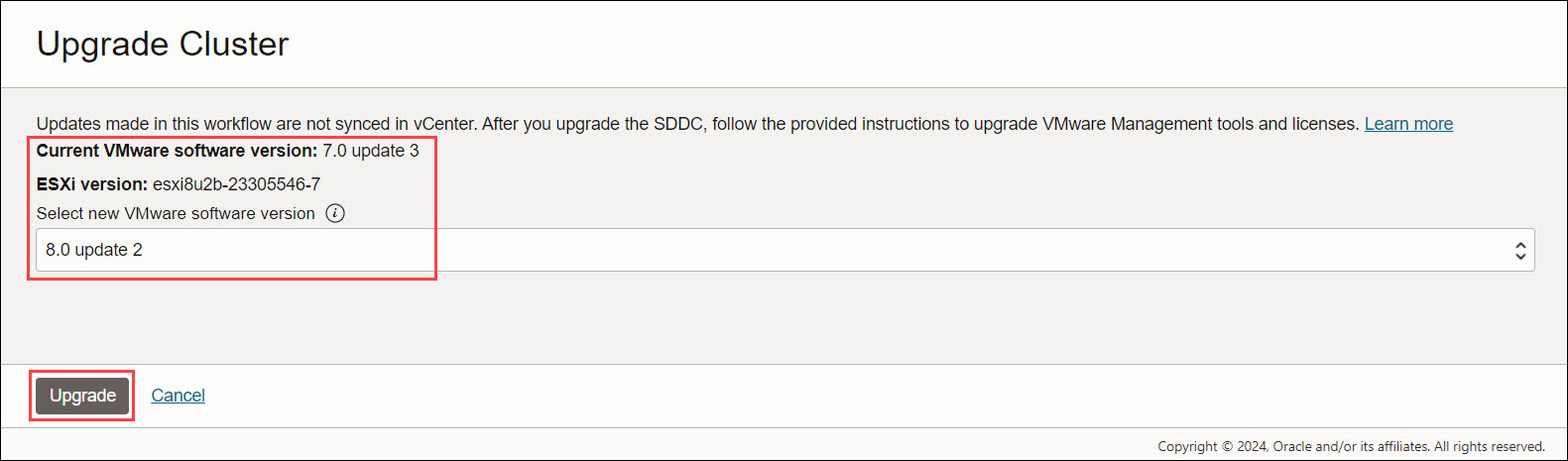

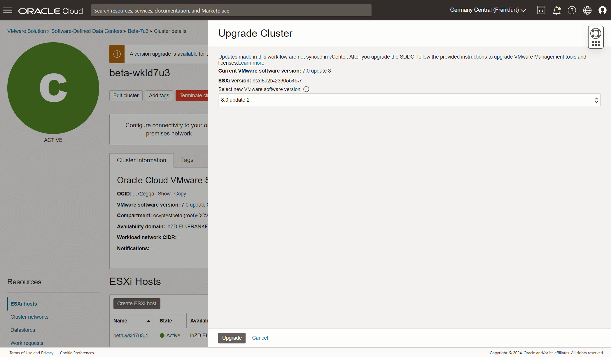

  1. Démarrez la mise à niveau de la grappe de gestion.
    1. Une fois la mise à niveau du SDDC terminée, une nouvelle bannière apparaîtra indiquant son achèvement. Cliquez sur Aller à la grappe de gestion pour passer aux étapes suivantes.
    2. Dans la page Détails de la grappe de gestion, cliquez sur Mettre à niveau pour lancer le processus de mise à niveau.
      Commencer la mise à niveau de la grappe de gestion
  2. Sélectionnez la version de la mise à niveau.
    1. Seule la version du SDDC peut être sélectionnée. Confirmez votre choix et cliquez sur Mettre à niveau pour continuer.
      Mettre à niveau la grappe de gestion

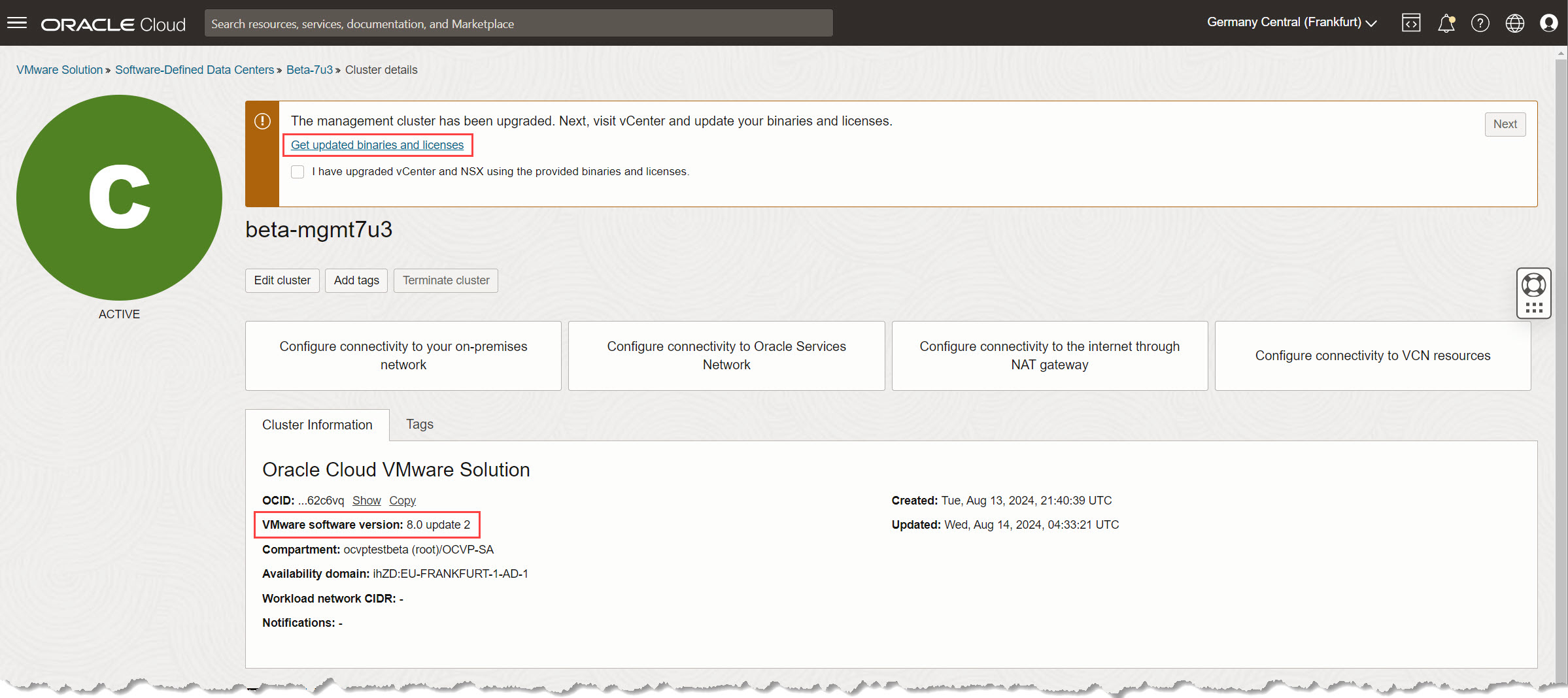

    2. Consultez la page Détails de la grappe de gestion pour vous assurer que la version du logiciel a été mise à jour.

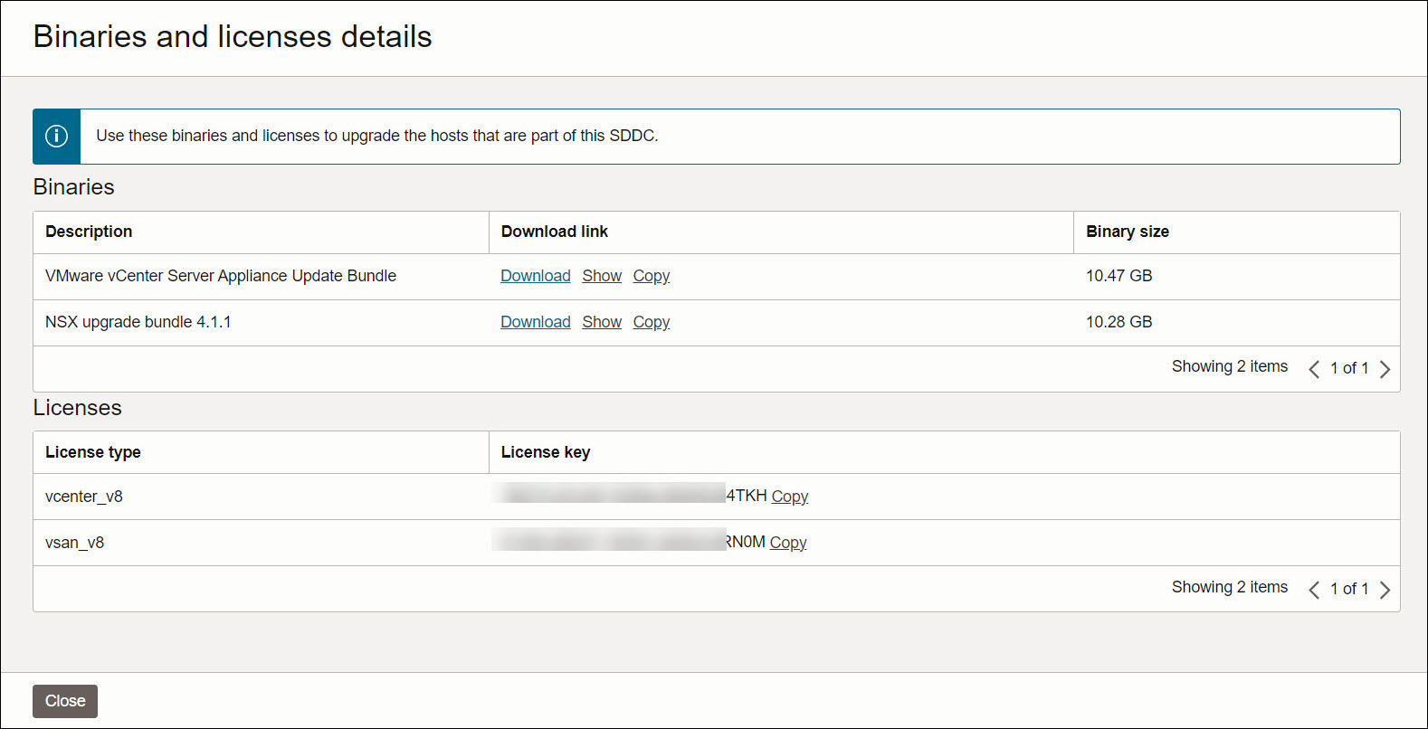

  3. Télécharger les fichiers binaires de mise à niveau.
    1. Une fois la mise à niveau terminée, une nouvelle bannière apparaîtra avec une URL intitulée Obtenir les fichiers binaires et les licences mis à jour.
      Obtenir des fichiers binaires mis à jour
    2. Cliquez sur l'URL pour télécharger les ensembles de logiciels de mise à niveau. Cliquez sur Télécharger ou copiez le lien de téléchargement de la demande préauthentifiée vers votre poste de travail.
      Télécharger des ensembles de logiciels et des clés de licence
  4. Enregistrez les clés de licence dans un emplacement sécurisé, car elles seront nécessaires pour les mises à niveau de composants.

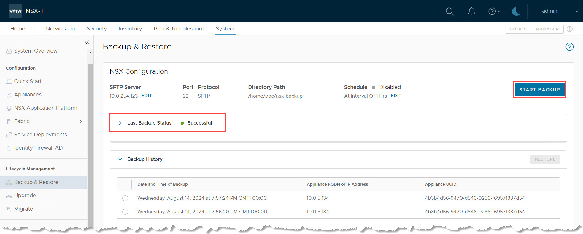

  1. Sauvegarde avant mise à niveau.

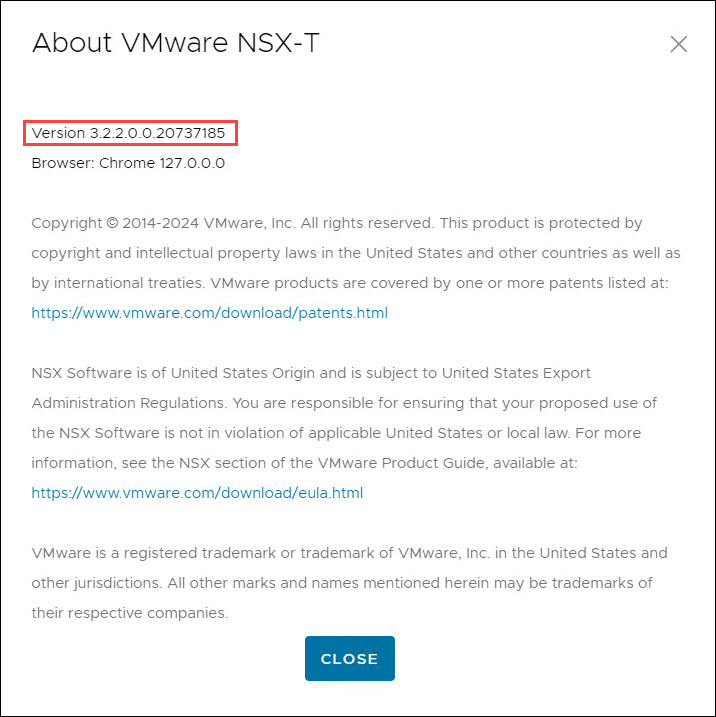

    1. Connectez-vous au gestionnaire NSX et validez la version courante.
      Valider la version NSX courante
    2. Naviguez jusqu'à Système, Sauvegarde et restauration et assurez-vous qu'une sauvegarde récente et saine est disponible avant de démarrer la mise à niveau.
      Sauvegarde NSX réussie

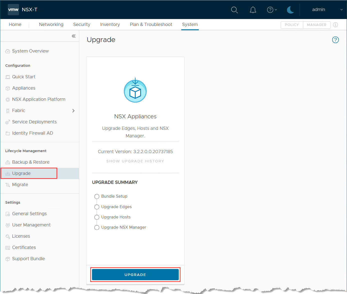

  2. Sélectionnez Mettre à niveau dans le menu de gauche et cliquez sur Mettre à niveau pour lancer le processus de mise à niveau.
    Démarrer la mise à niveau NSX

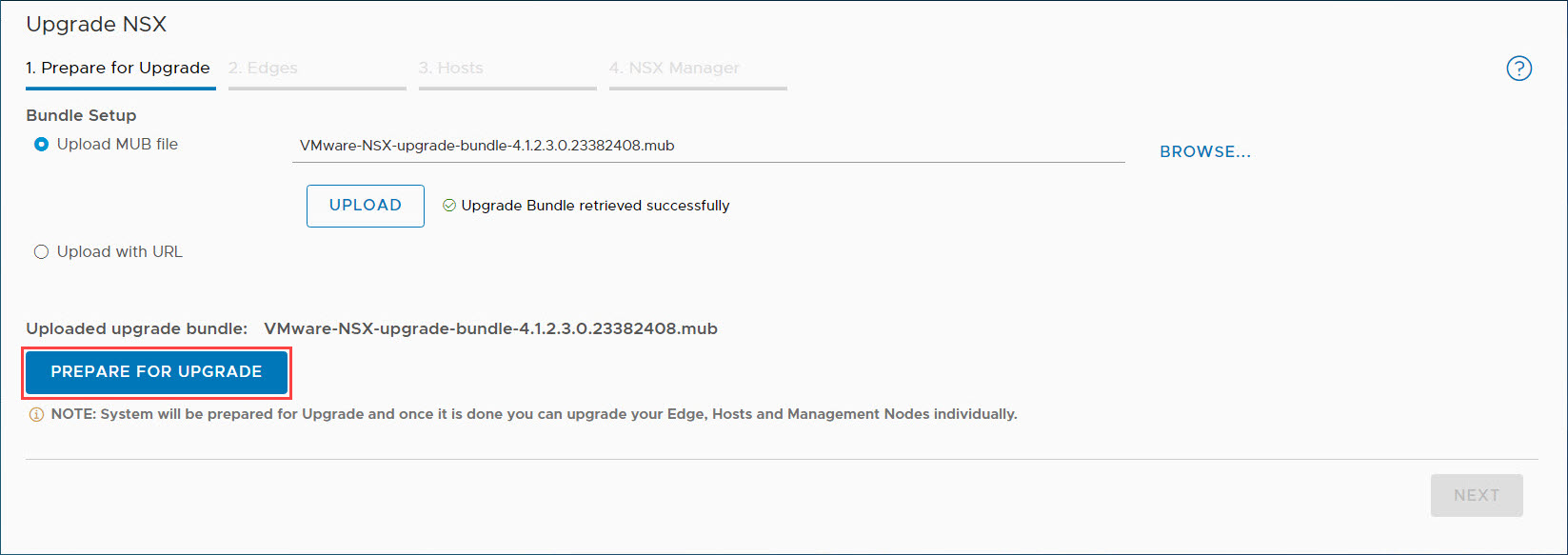

  3. Vérifiez la disponibilité des mises à niveau.

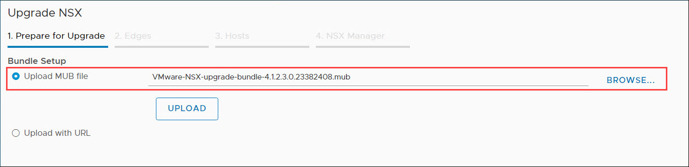

    1. Dans la section Préparer la mise à niveau, chargez le fichier MUB téléchargé dans la tâche 2.
      Charger l'offre groupée de mise à niveau NSX
    2. Le système chargera, extraira et vérifiera le fichier, en effectuant les vérifications de compatibilité.
      Une fois les vérifications réussies, vous verrez le message Mettre à niveau l'ensemble extrait.
    3. Cliquez sur Préparer la mise à niveau pour continuer.
      Préparer la mise à niveau NSX

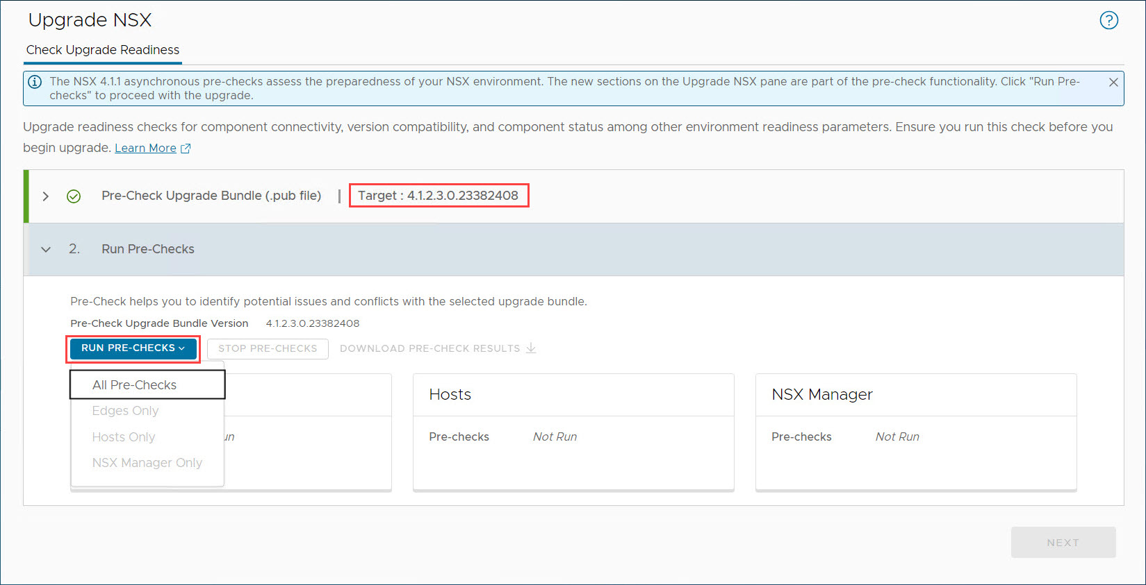

    2. Passez à la section Exécuter les vérifications préalables, où vous devez vérifier que la nouvelle version NSX est conforme aux attentes. Cliquez sur Exécuter les vérifications préalables et sélectionnez Toutes les vérifications préalables pour valider l'environnement.
      Exécuter toutes les vérifications préalables
      Assurez-vous que toutes les vérifications préalables ont réussi. Si des problèmes surviennent, effectuez le dépannage avant de continuer.

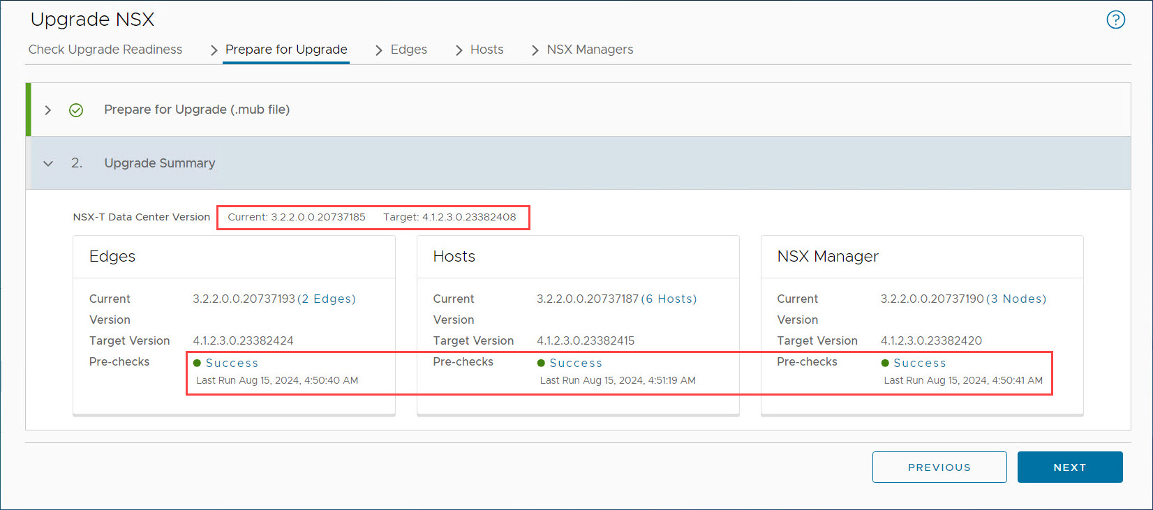

  5. Sommaire de mise à niveau.
    1. Dans la section Sommaire de mise à niveau, vérifiez les versions NSX courantes et cibles.
      Sommaire de la mise à niveau des vérifications préalables
    2. Cliquez sur Suivant pour continuer.

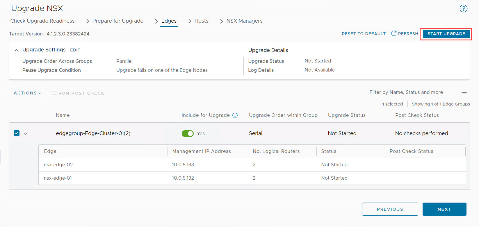

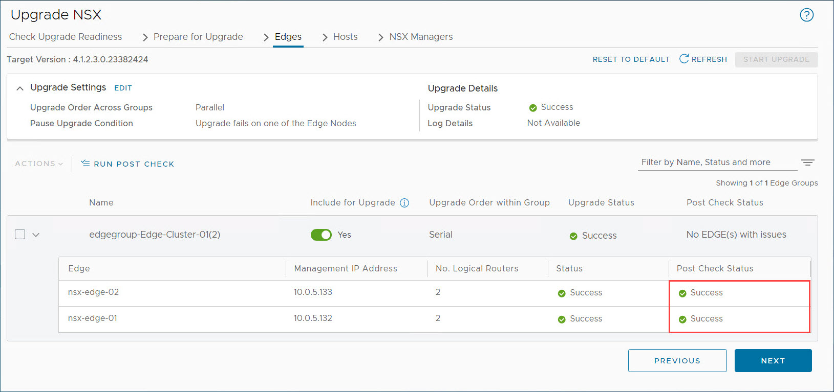

  6. Mettez à niveau la grappe en périphérie de réseau.
    1. Dans la section Bords, sélectionnez les grappes de périphérie de réseau et cliquez sur Démarrer la mise à niveau pour lancer une mise à niveau non simultanée des arêtes NSX.
      Début de la mise à niveau des arêtes NSX
    2. Surveillez la mise à niveau jusqu'à ce qu'elle soit terminée avec succès et exécutez la publication de chèque.
      Mise à niveau des arêtes NSX terminée

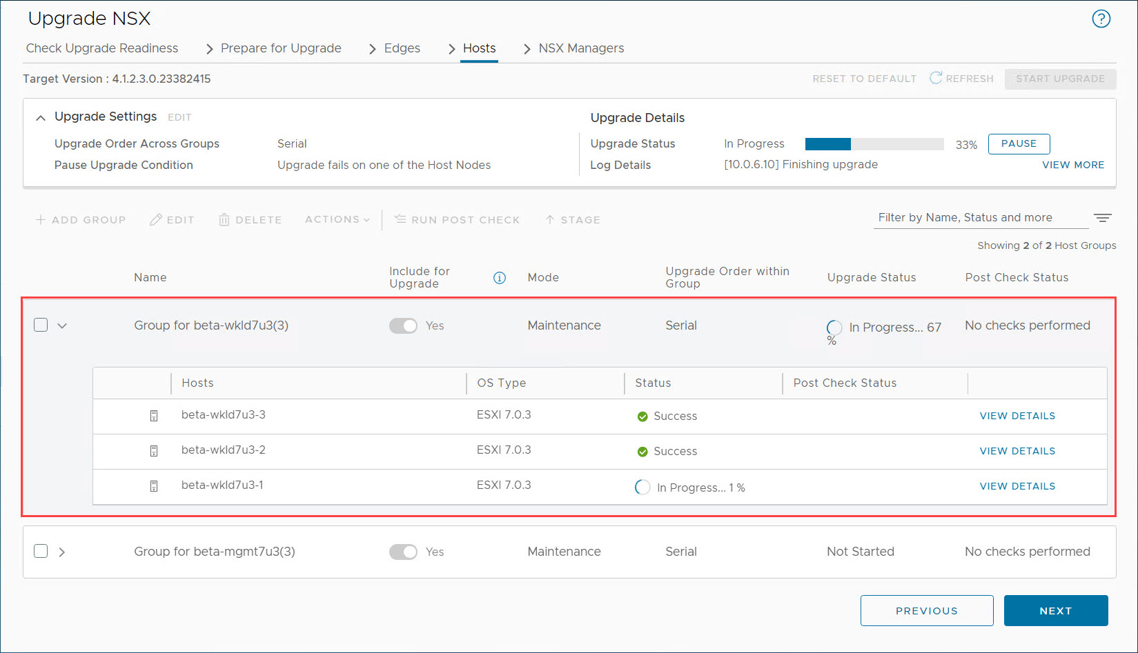

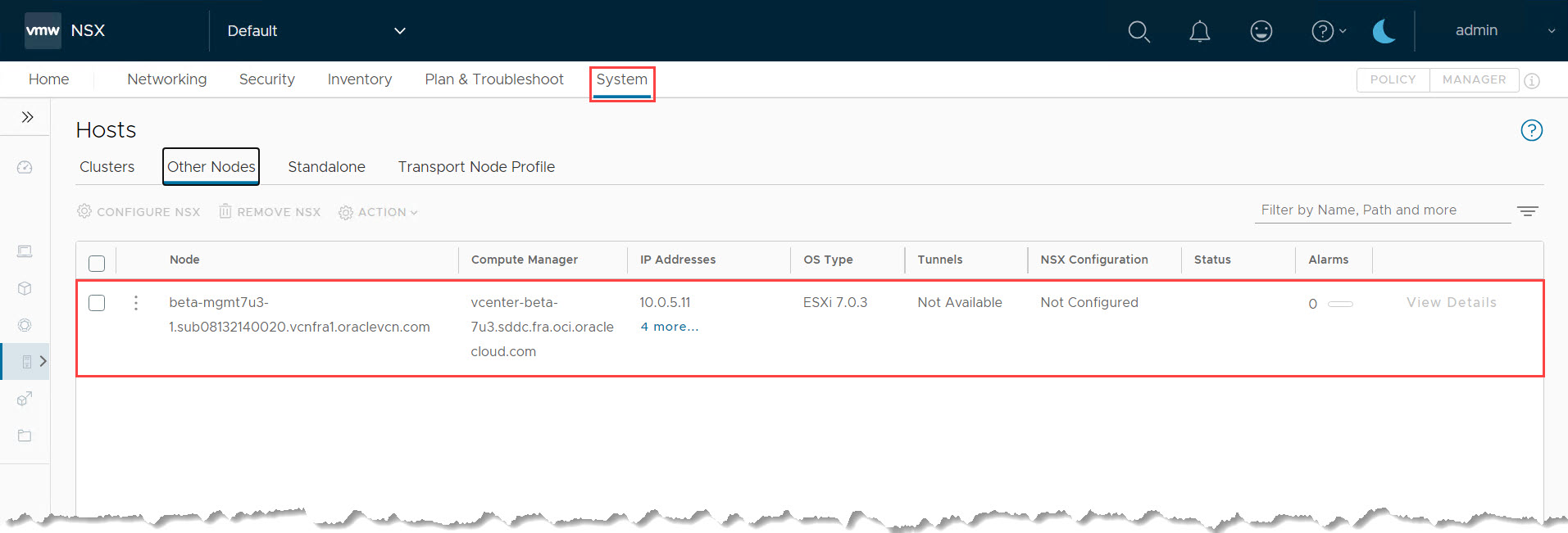

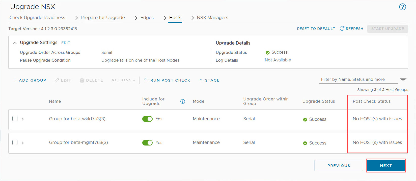

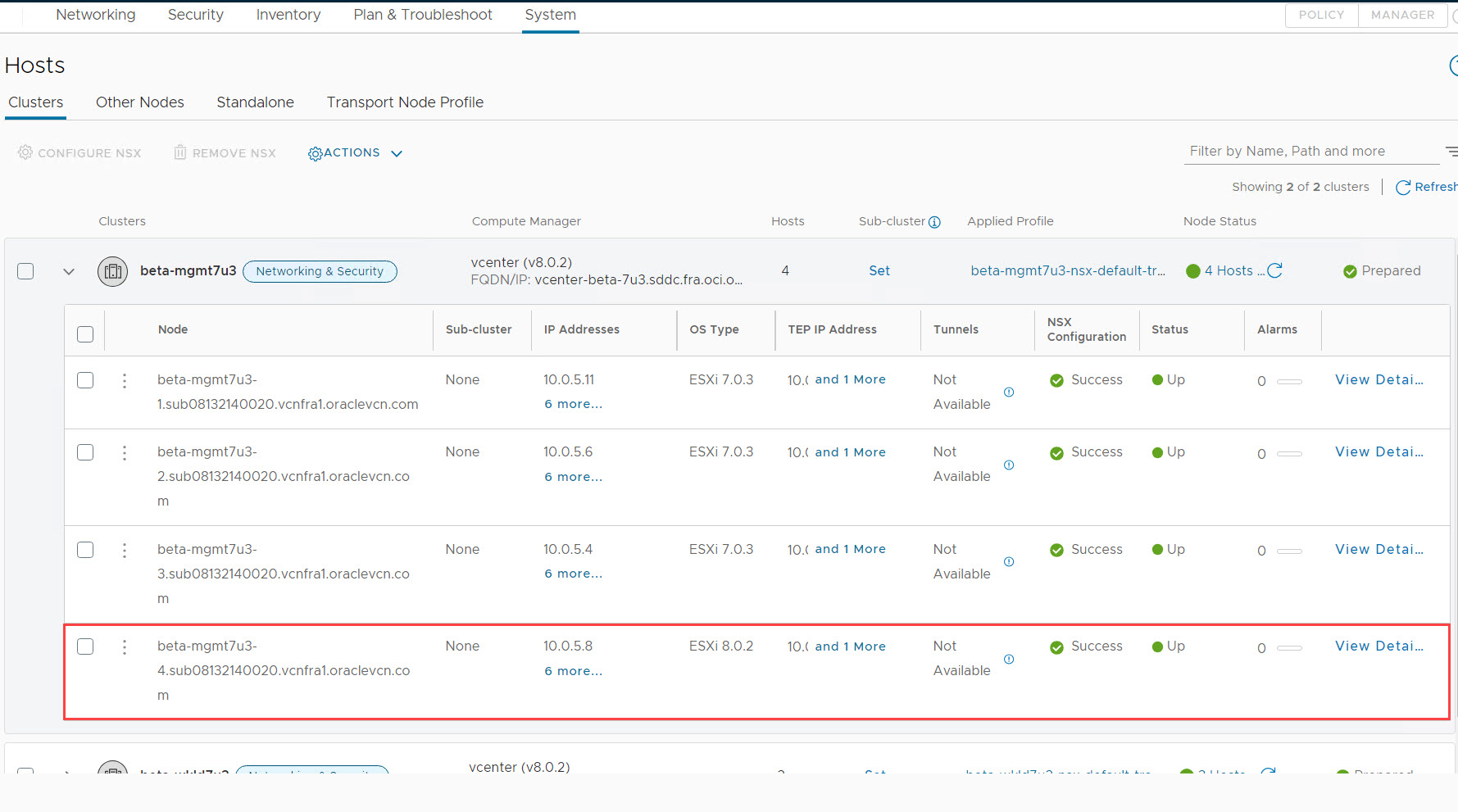

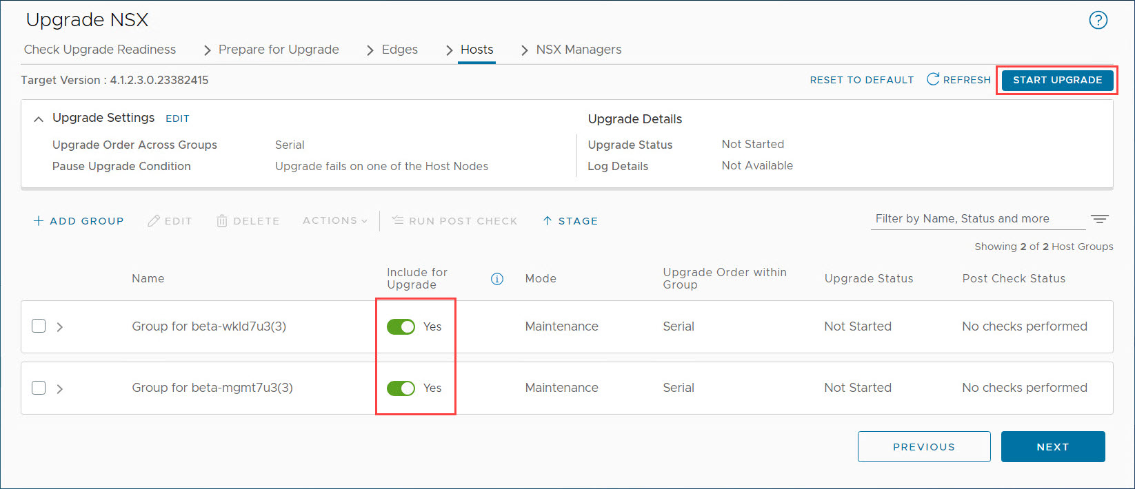

  7. Mettez à niveau les hôtes.
    1. Dans la section Hôtes, activez/désactivez les commutateurs pour inclure toutes les grappes dans la mise à niveau (recommandé), puis cliquez sur Démarrer la mise à niveau.
      Mise à niveau des hôtes NSX - Début

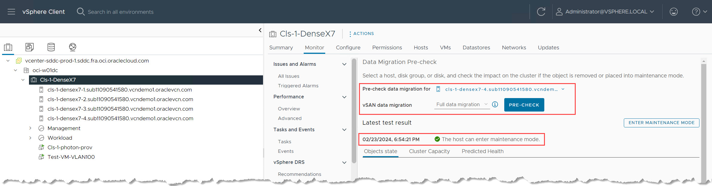

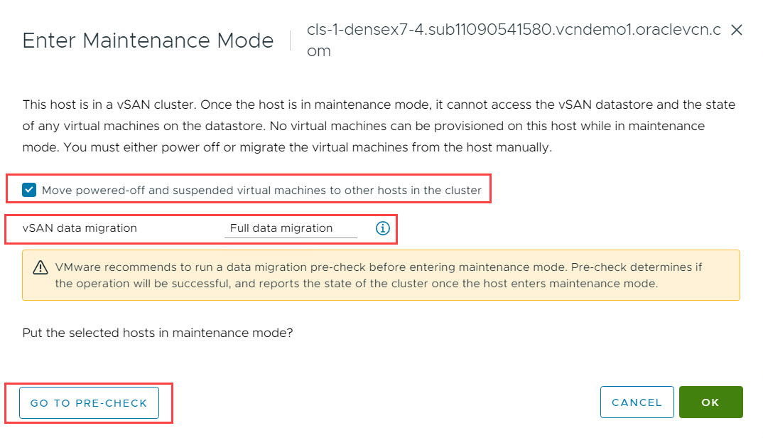

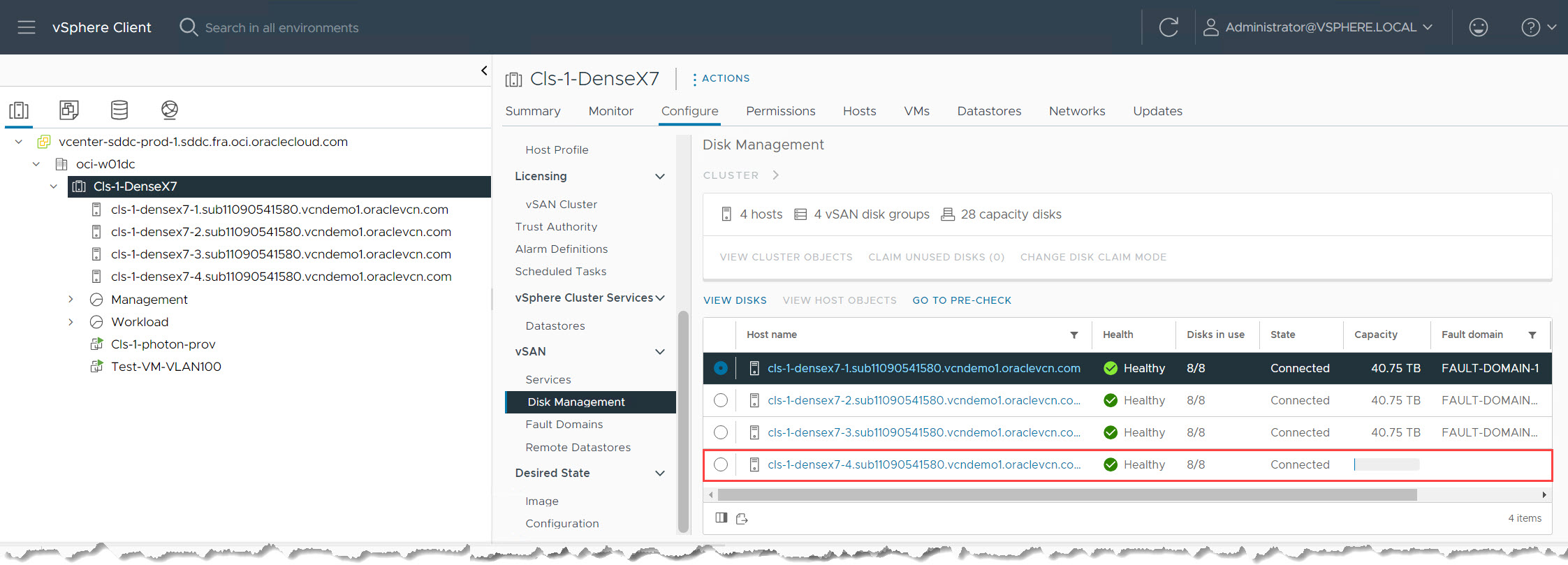

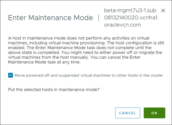

    2. La mise à niveau se poursuivra sur un hôte à la fois, en plaçant chacun en mode de maintenance, de mise à niveau, puis en passant à l'hôte suivant.
      Mise à niveau des hôtes NSX en cours

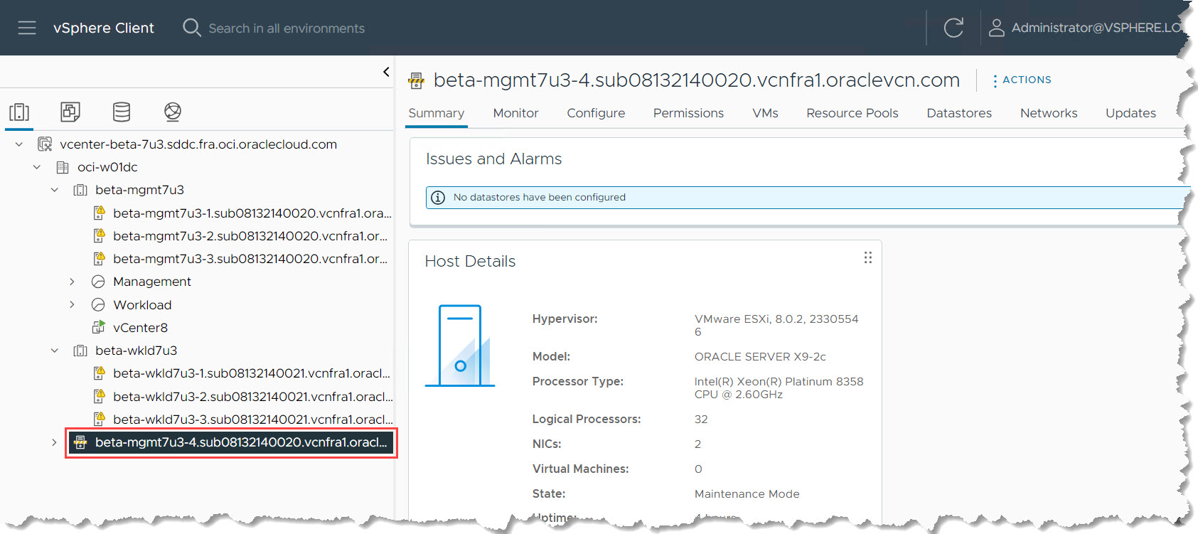

      Note : Si votre grappe de gestion ne comporte que trois hôtes ESXi, migrez manuellement la machine virtuelle de gestion NSX vers un autre hôte pour activer le mode de maintenance. Il est recommandé d'avoir une configuration N+1 pour les charges de travail de production afin d'éviter ce scénario.
    3. Surveillez le processus de mise à niveau, qui peut prendre beaucoup de temps en fonction de votre environnement et de la configuration du stockage (par exemple, vSAN, où VMFS soutenu par les volumes par blocs d'OCI devrait être plus rapide).
      Mise à niveau des hôtes NSX terminée

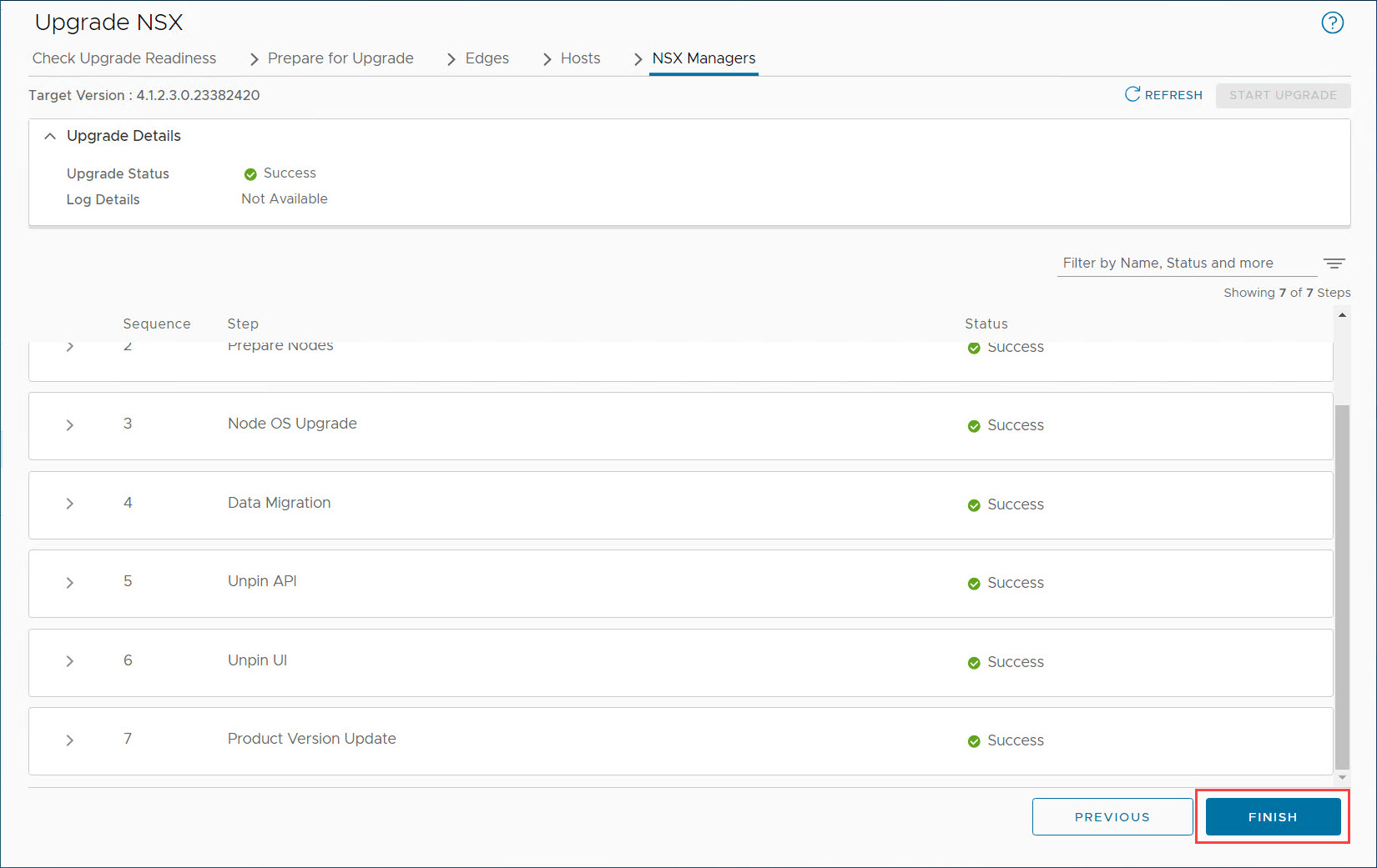

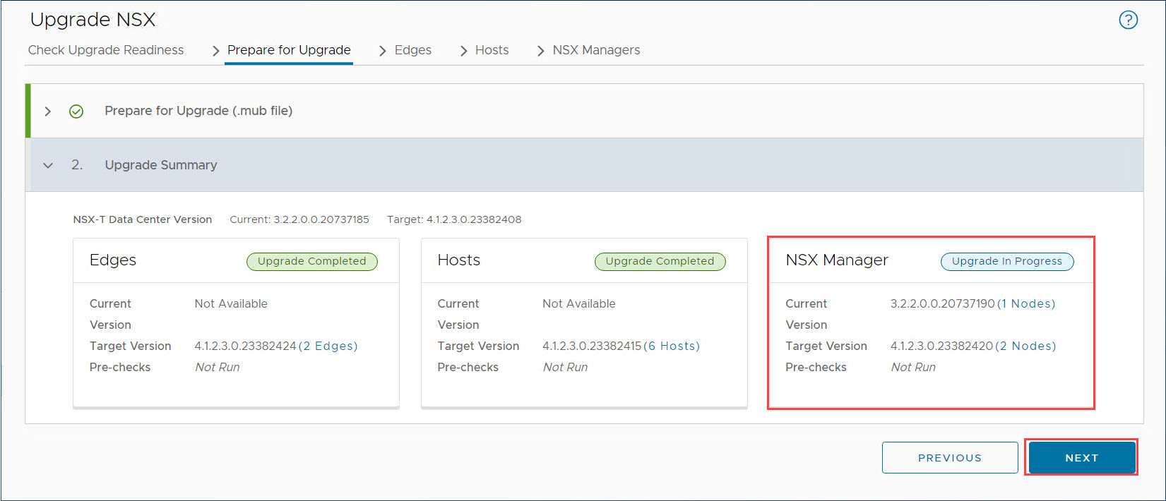

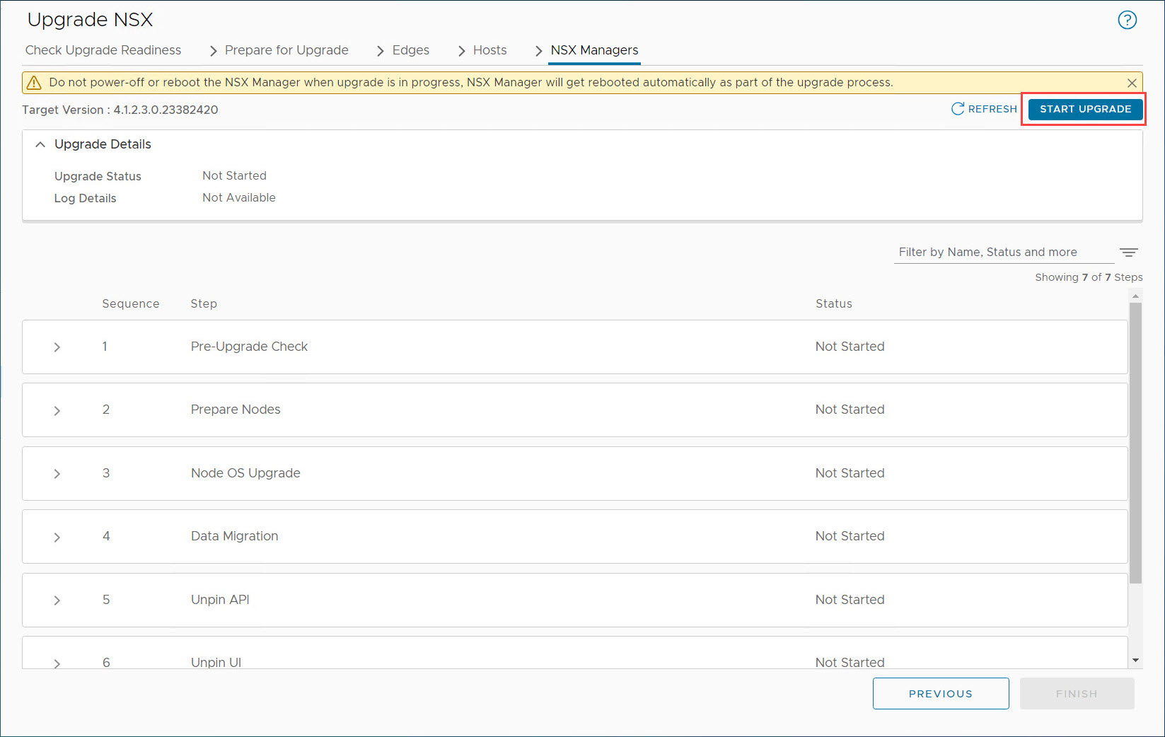

  8. Mettez à niveau les gestionnaires NSX.
    1. Une fois les hôtes mis à niveau, passez à la section Gestionnaires NSX. Cliquez sur Démarrer la mise à niveau, confirmez en cochant la case et lancez le processus.
      Début de la mise à niveau des gestionnaires NSX
      Note : Une bannière vous avertit de ne pas éteindre ou redémarrer les machines virtuelles du gestionnaire NSX, car cela peut entraîner une instabilité. Le gestionnaire NSX peut devenir temporairement inaccessible pendant ce processus; attendez quelques minutes avant de réessayer de vous connecter.
    2. Lorsque la mise à niveau atteint l'étape Mise à niveau du système d'exploitation NSX, vous risquez de perdre la connectivité au gestionnaire NSX. Attendez quelques minutes et actualisez la page pour accéder à l'écran de connexion.
    3. Connectez-vous, naviguez jusqu'à la page Mettre à niveau et sélectionnez Continuer avec la mise à niveau.
      Continuer la mise à niveau des gestionnaires NSX
      Surveillez la mise à niveau jusqu'à ce qu'elle se termine avec succès.
      Mise à niveau des gestionnaires NSX terminée

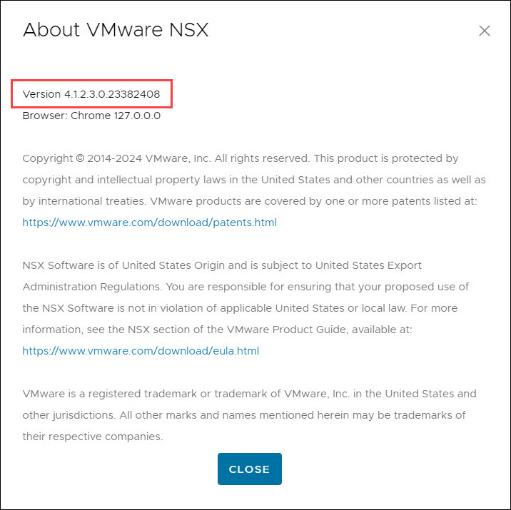

  9. Après la mise à niveau, allez à la section À propos de VMware NSX pour confirmer que la version du gestionnaire NSX a été mise à jour.
    Mise à niveau NSX terminée

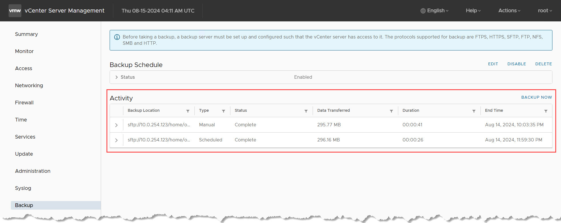

  1. Vérifiez que des sauvegardes valides sont disponibles, comme indiqué dans les préalables, avant de commencer la mise à niveau du boîtier serveur vCenter (vCSA).
    vCenter Sauvegarde valide

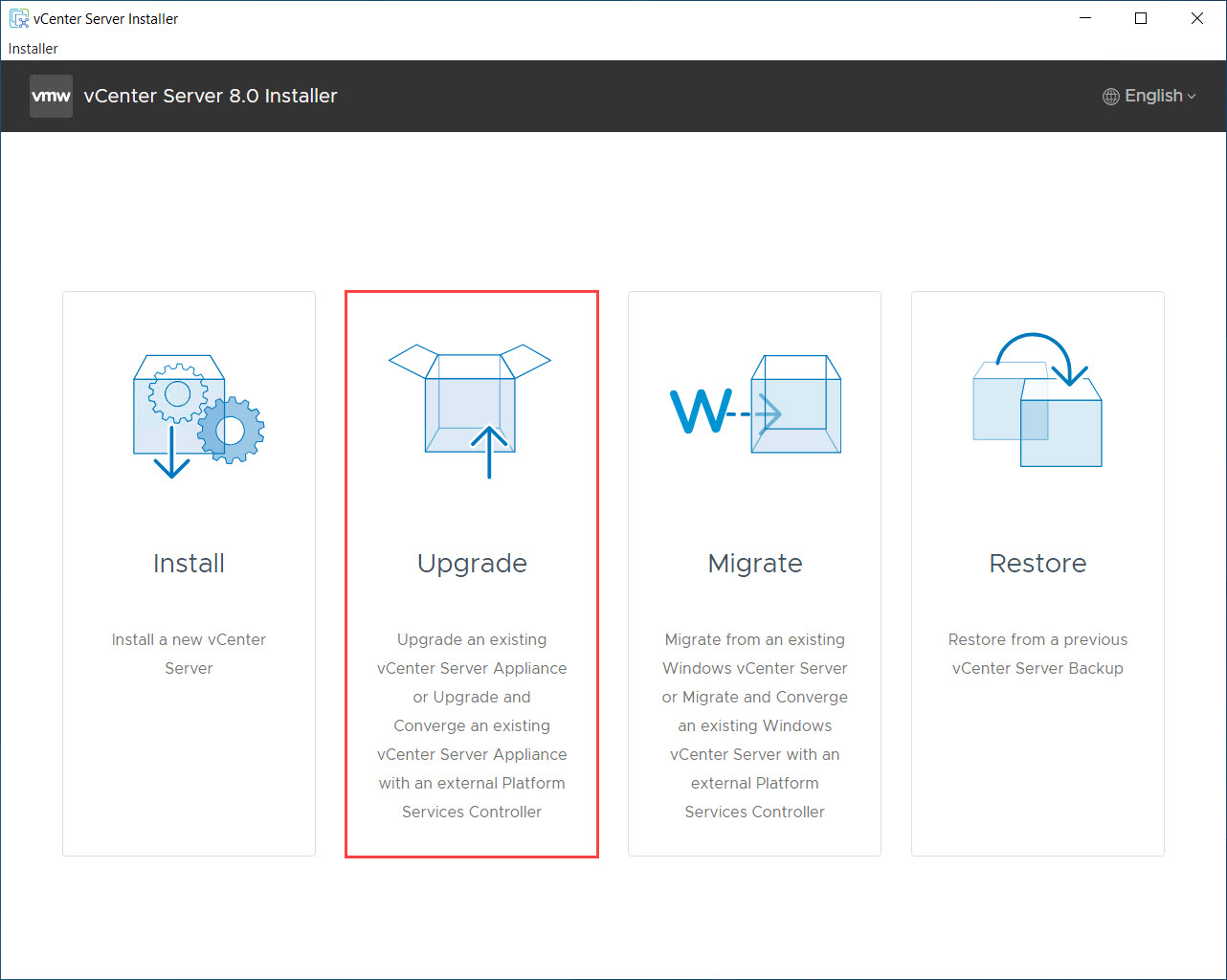

  2. Montez le fichier ISO.

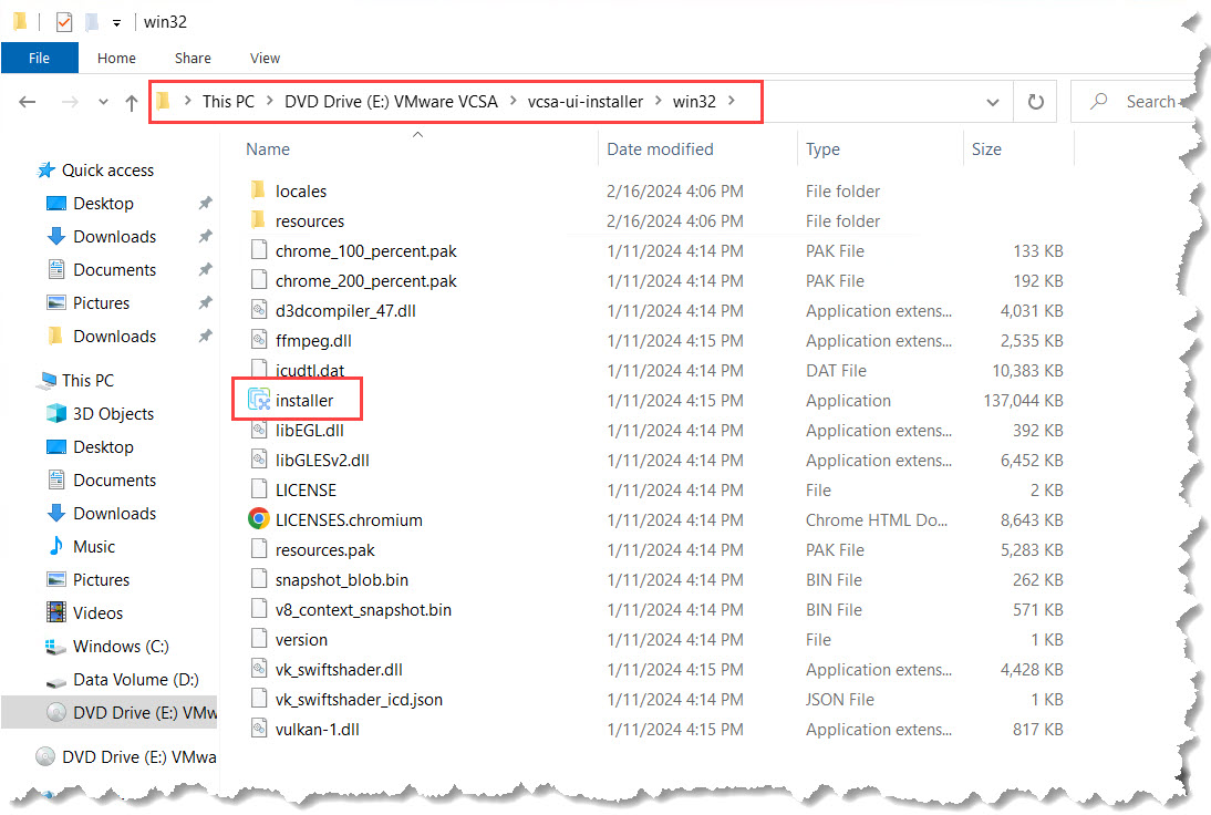

    1. Localisez le fichier ISO fourni dans les fichiers binaires téléchargés à partir de la console OCI. Cliquez deux fois sur le fichier ISO pour le monter.
    2. Accédez au fichier du programme d'installation et cliquez deux fois dessus pour lancer le programme d'installation du serveur vCenter Server 8.0.
      vCenter Programme d'installation de la mise à niveau
  3. Cliquez sur Mettre à niveau pour commencer à mettre à niveau le boîtier de serveur vCenter existant.
    vCenter - Début de la mise à niveau
    Note : Pour plus d'informations, consultez le guide de mise à niveau du boîtier serveur vCenter.

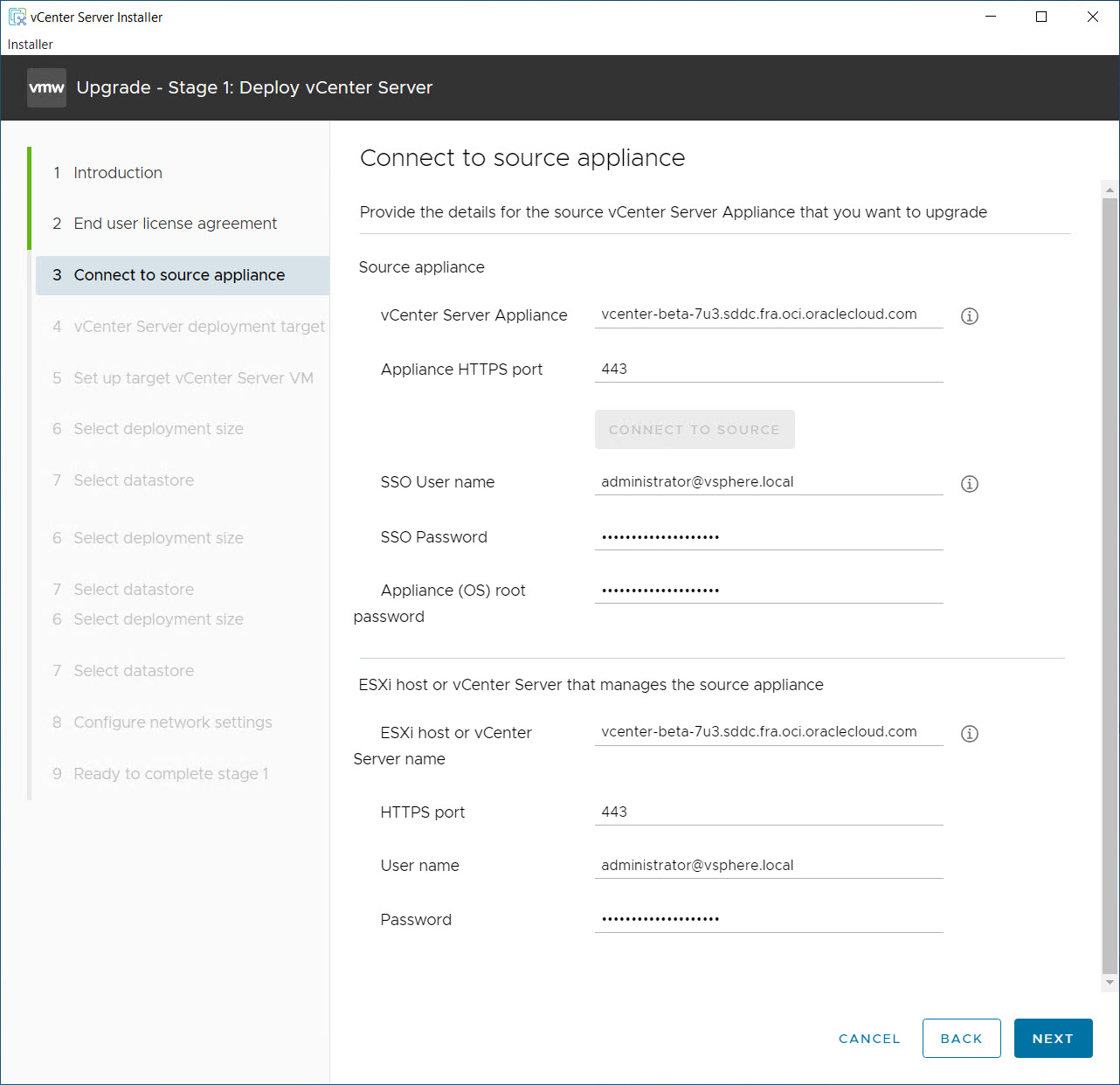

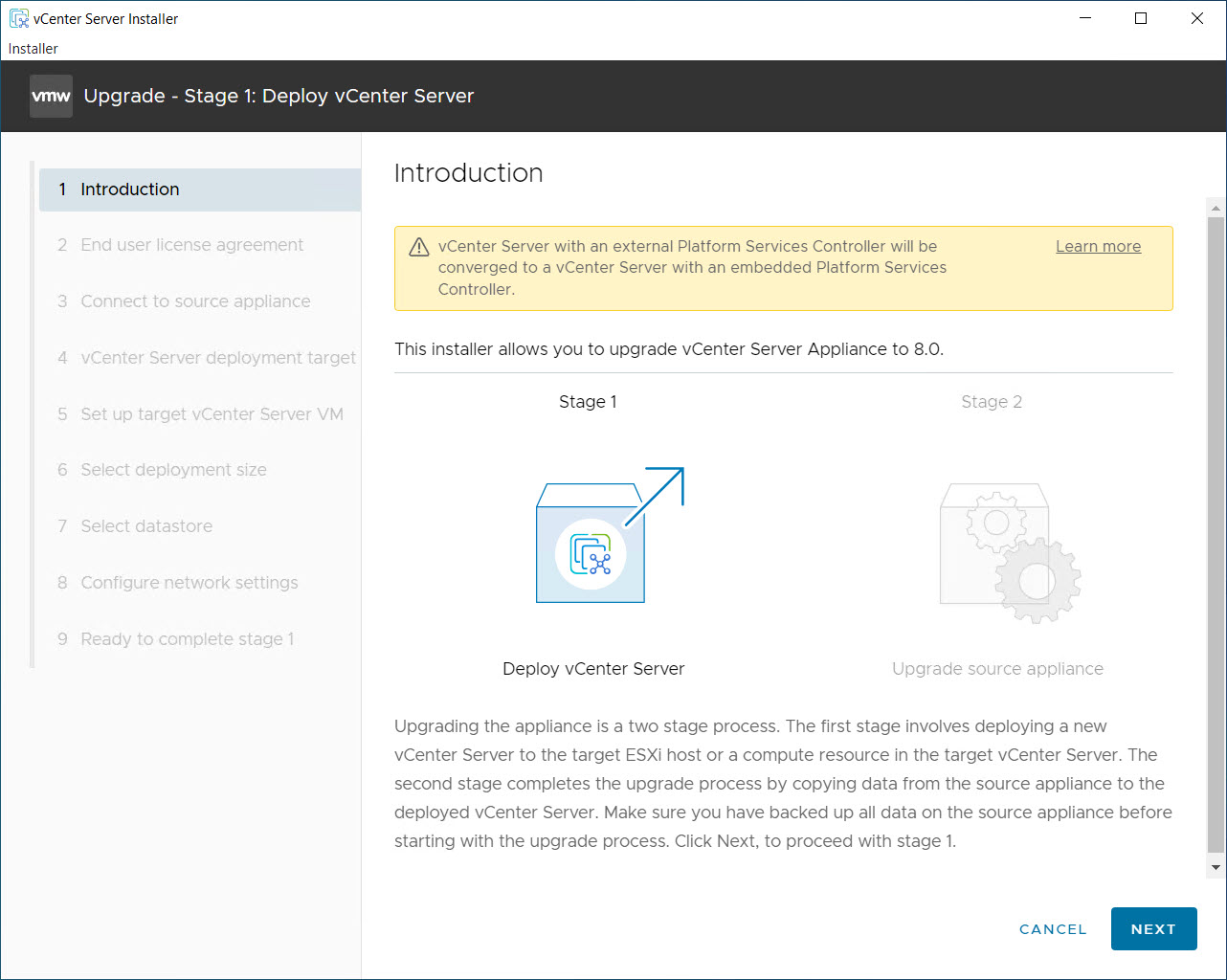

  4. Étape 1 : Déployer un nouveau serveur vCenter.
    1. Dans la page Présentation, cliquez sur Suivant pour continuer.
      vCenter Mettre à niveau Stage1
    2. Acceptez le CLUF et cliquez sur Suivant.
    3. Dans la page Se connecter au boîtier source, entrez le nom courant du boîtier serveur vCenter, laissez le port comme 443 et sélectionnez Se connecter à la source.
    4. Entrez le nom d'utilisateur de l'authentification unique, le mot de passe de l'authentification unique et le mot de passe racine du boîtier d'exploitation.
    5. Répétez les mêmes détails pour la cible vCenter et cliquez sur Suivant.
      vCenter Mettre à niveau Stage1 - Se connecter au boîtier source

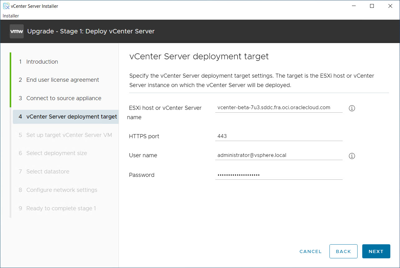

    7. Entrez les informations sur la cible de déploiement du serveur vCenter. Pour cette mise à niveau, le même nom de DNS a été utilisé, mais il est recommandé de créer une nouvelle entrée DNS pour le boîtier 8.x avant de commencer la mise à niveau.
      vCenter Mettre à niveau Stage1 - Cible de déploiement
    8. Acceptez l'avertissement du certificat et continuez.

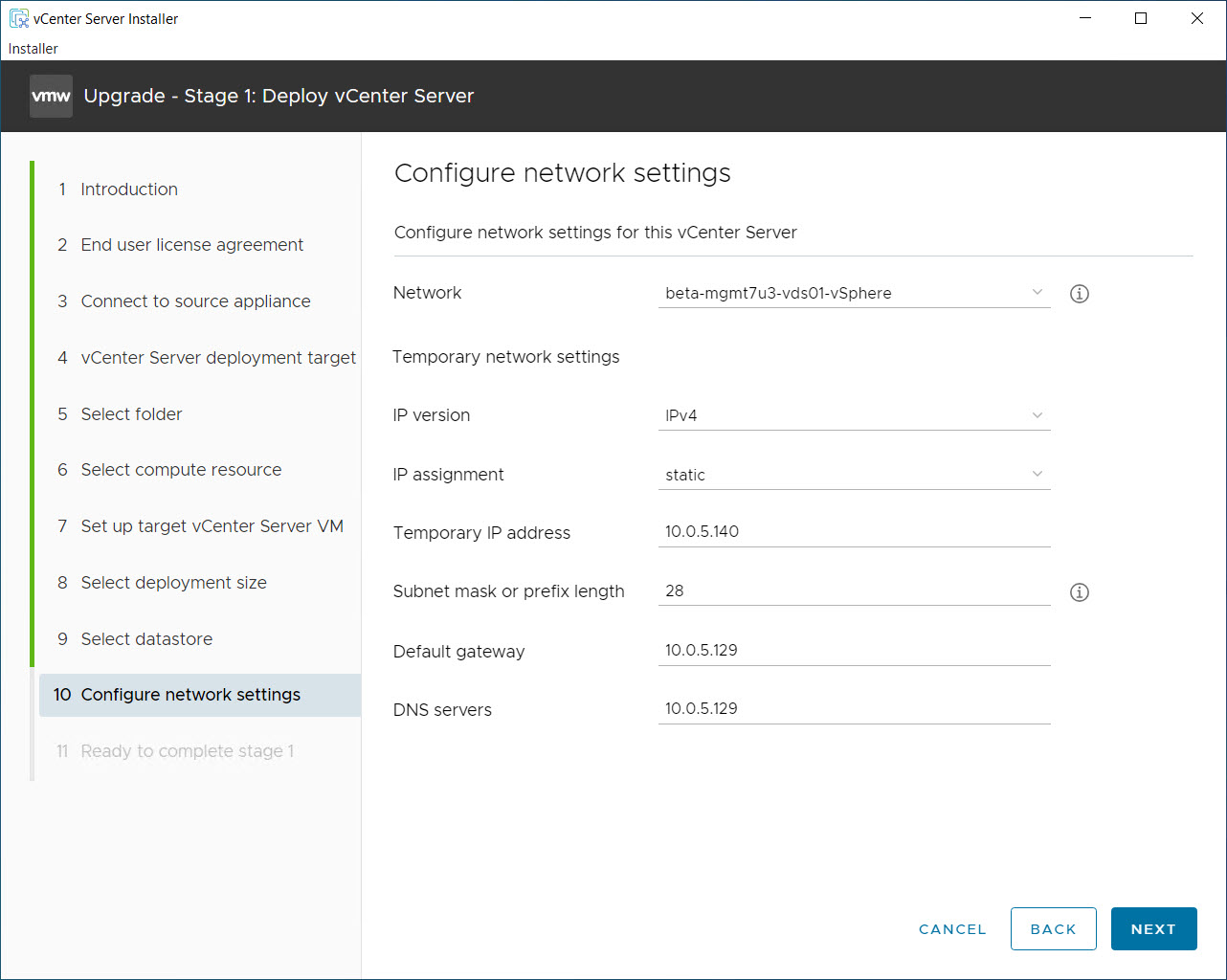

    14. Entrez les paramètres de réseau requis et cliquez sur Suivant.
      vCenter Mettre à niveau Stage1 - Configurer les paramètres réseau

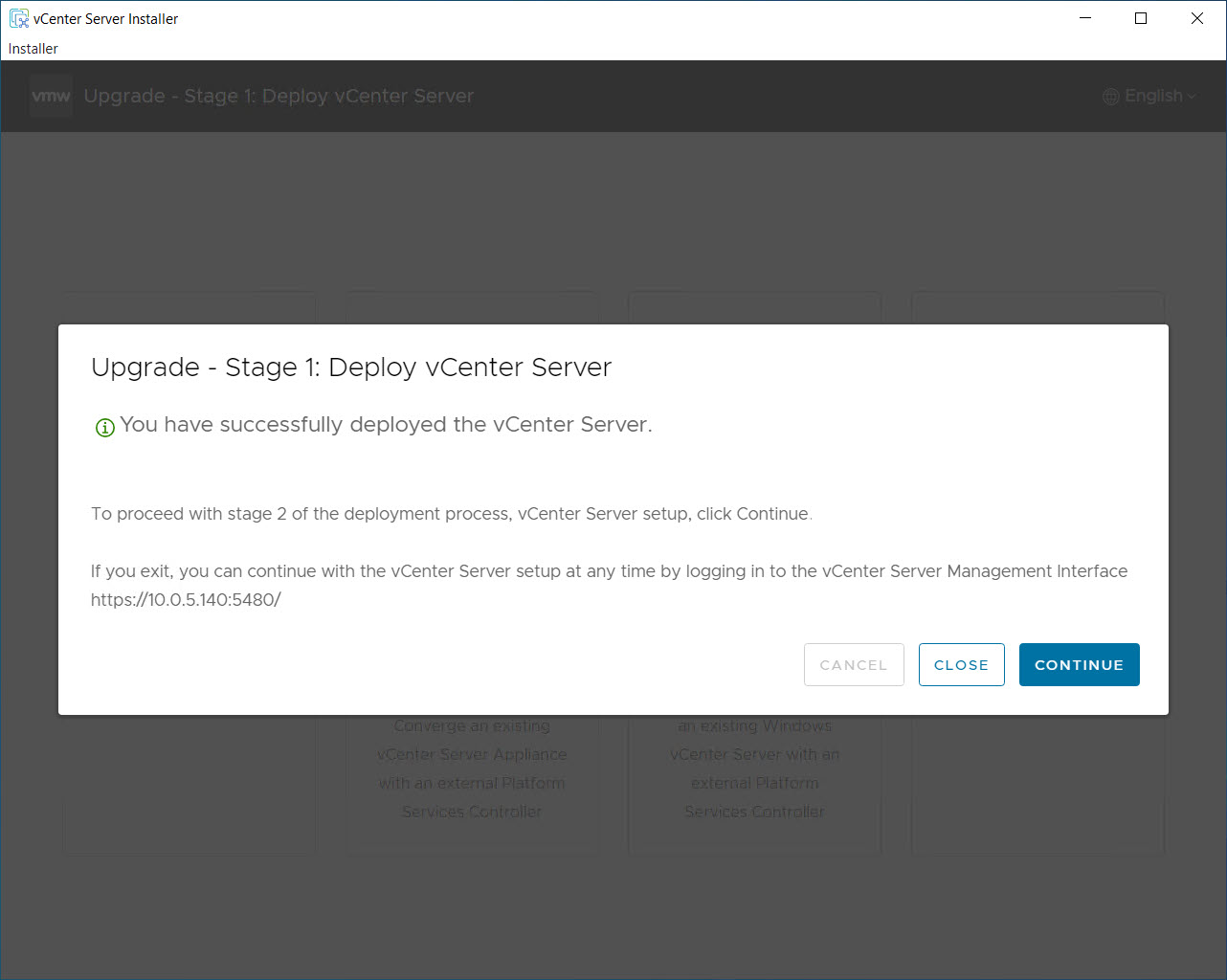

    15. Vérifiez la configuration et cliquez sur Terminer pour terminer l'étape 1 du processus de mise à niveau.
      vCenter Mettre à niveau Stage1 - Terminé
    Note : L'étape 1 peut prendre plusieurs minutes. Surveillez la progression jusqu'à ce qu'elle soit terminée avec succès.

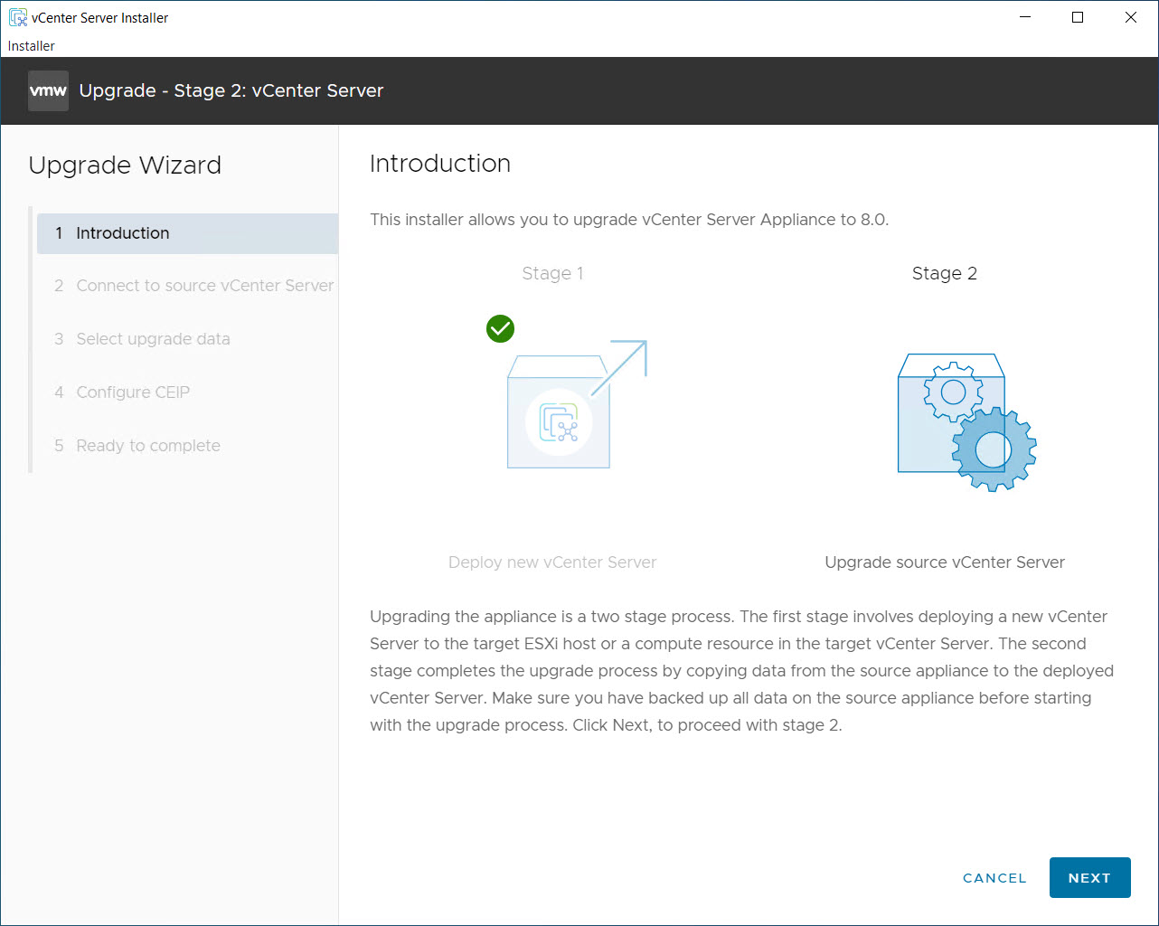

  5. Étape 2 : Mettre à niveau le serveur vCenter source.
    1. Après avoir déployé la nouvelle vCSA, cliquez sur Continuer pour commencer l'étape 2.
    2. Vérifiez la page Présentation et cliquez sur Suivant.
      vCenter Mettre à niveau Stage2 - Début

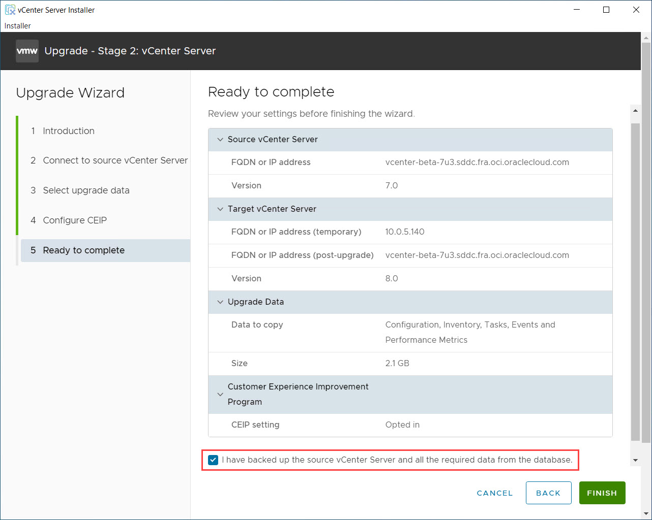

    6. Dans la page Prêt à terminer, vérifiez les paramètres et cliquez sur Terminer.
      vCenter Mettre à niveau Stage2 - Vérifier et terminer
    Note : Un avertissement s'affiche, indiquant que la source vCenter sera arrêtée et activée sur la destination vCenter. Les configurations réseau changeront et les anciens détails du réseau seront appliqués au nouveau serveur vCenter.

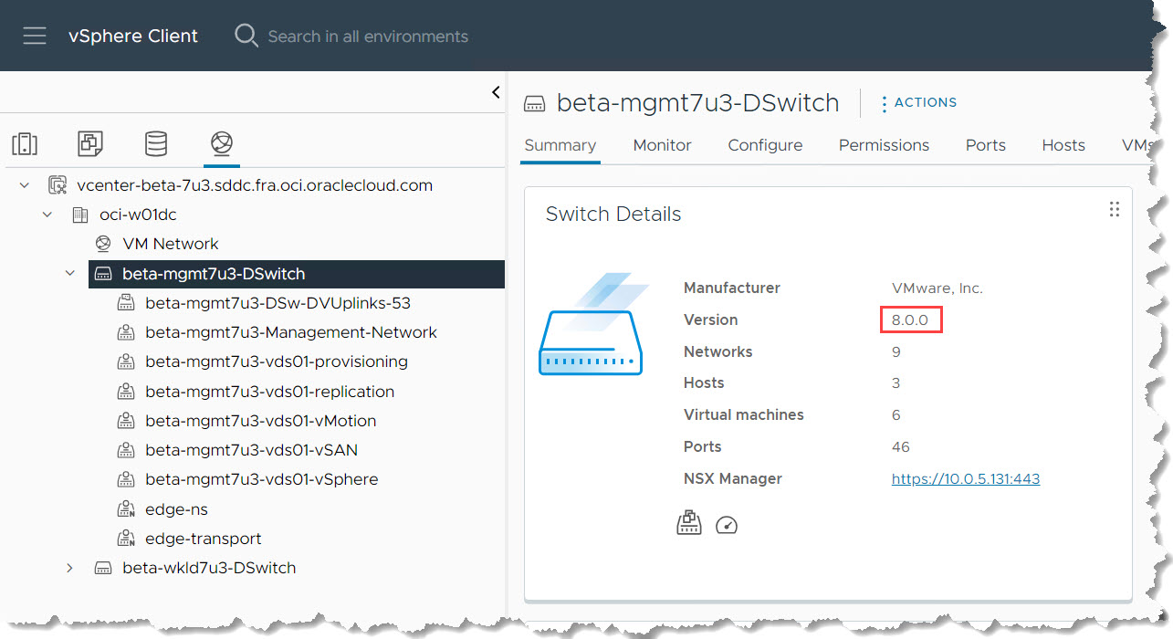

  6. Valider toutes les configurations et affecter une licence.

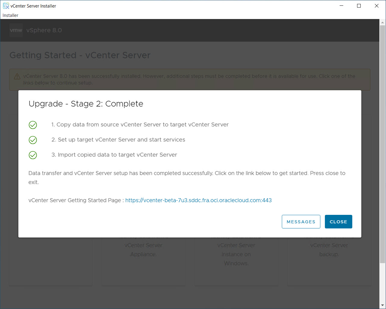

    1. Surveillez la progression jusqu'à la fin de la mise à niveau.
      vCenter Mise à niveau terminée

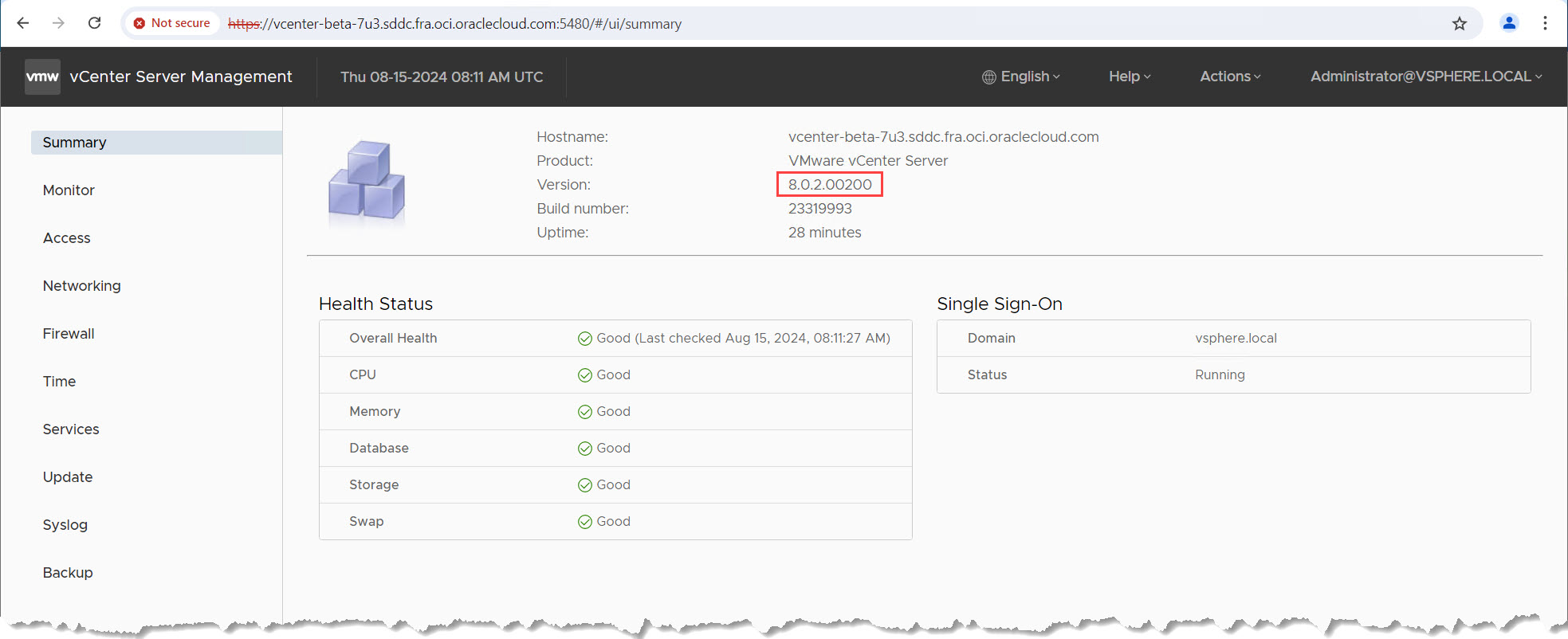

    2. Fermez la fenêtre contextuelle et ouvrez l'URL fournie dans une nouvelle fenêtre de navigateur pour accéder au boîtier de gestion vCSA et valider la version vCenter.
      vCenter Validation de la mise à niveau

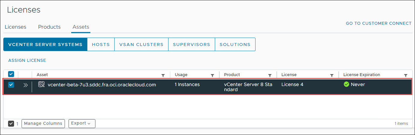

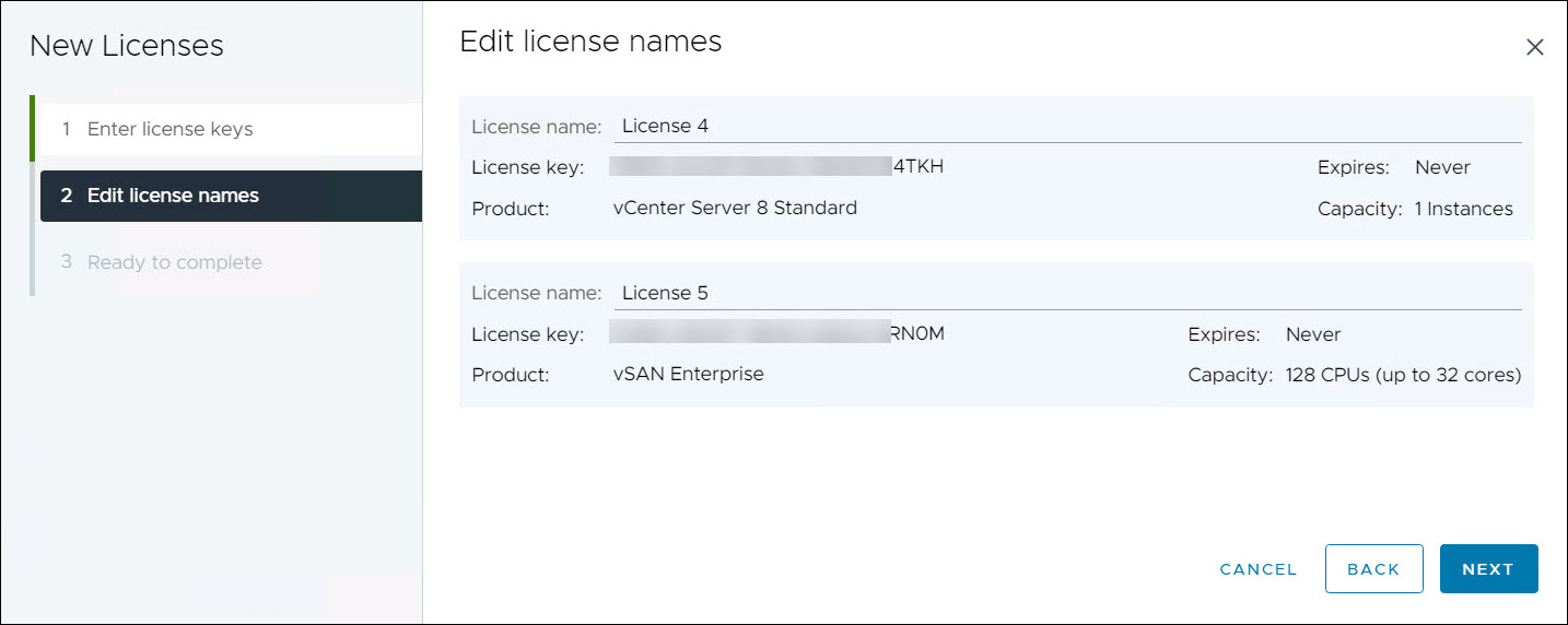

    3. Accédez au nouveau serveur vCenter, naviguez jusqu'à la section Licences et ajoutez les licences de serveur vCenter et vSAN fournies dans la tâche 2.
      vCenter Ajouter des licences
    4. Affectez la licence au serveur vCenter.
      vCenter Affecter une licence vCenter

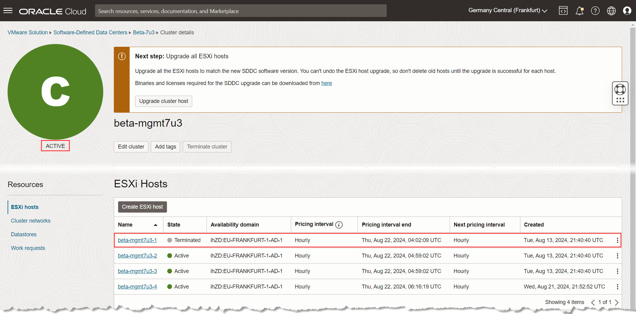

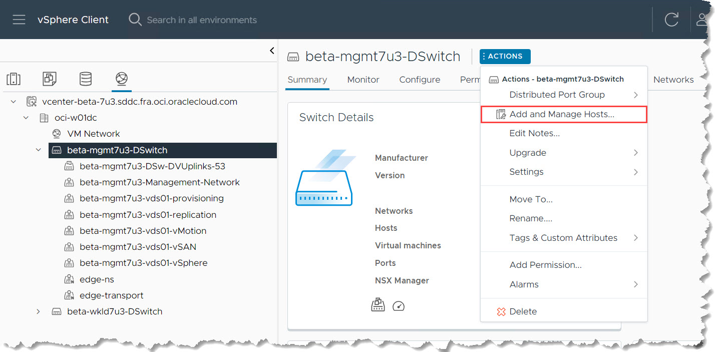

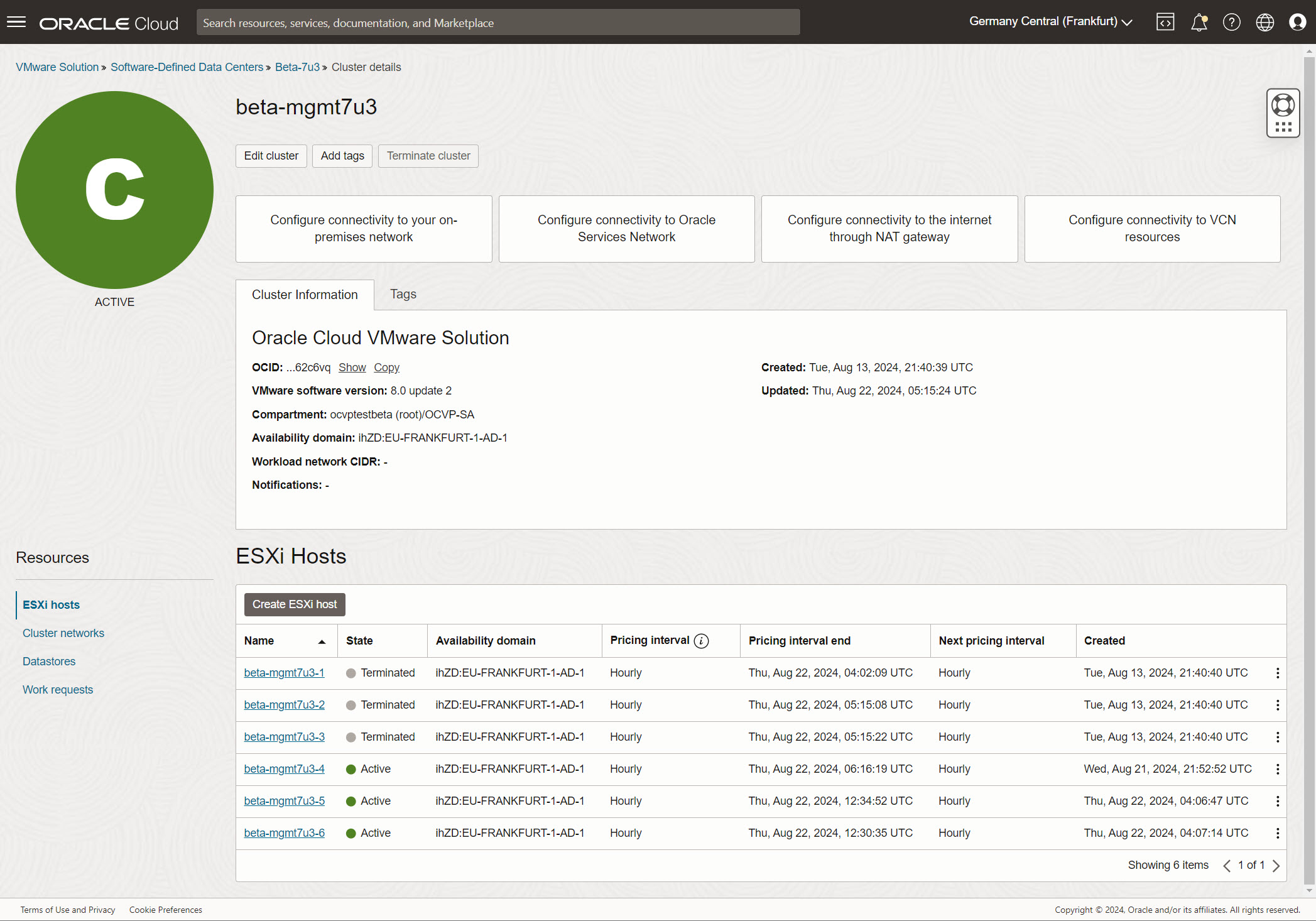

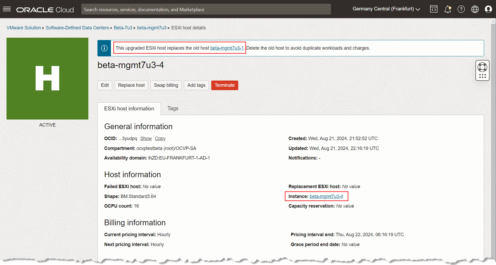

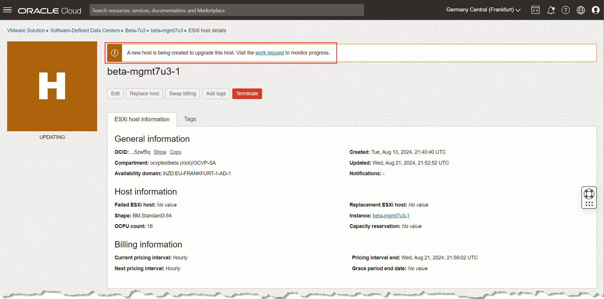

Tâche 4 : Mettre à niveau les hôtes ESXi dans la grappe de gestion
Dans cette tâche, vous allez mettre à niveau les hôtes ESXi dans la grappe de gestion. Le processus implique la mise à niveau de l'hôte dans la console OCI, l'ajout du nouvel hôte à la grappe vCenter, la migration des machines virtuelles et la suppression définitive de l'ancien hôte.
Tâche 4.1 : Mettre à niveau les hôtes dans la console OCI
  1. Accédez à la grappe de gestion dans OCI.
    1. Allez à la console OCI, naviguez jusqu'à votre SDDC et ouvrez la page Détails de la grappe de gestion.
    2. Sélectionnez J'ai mis à niveau vCenter et NSX à l'aide des binaires et des licences fournis et cliquez sur Suivant.
      Vérifiez que les composants de gestion VMware ont été mis à niveau

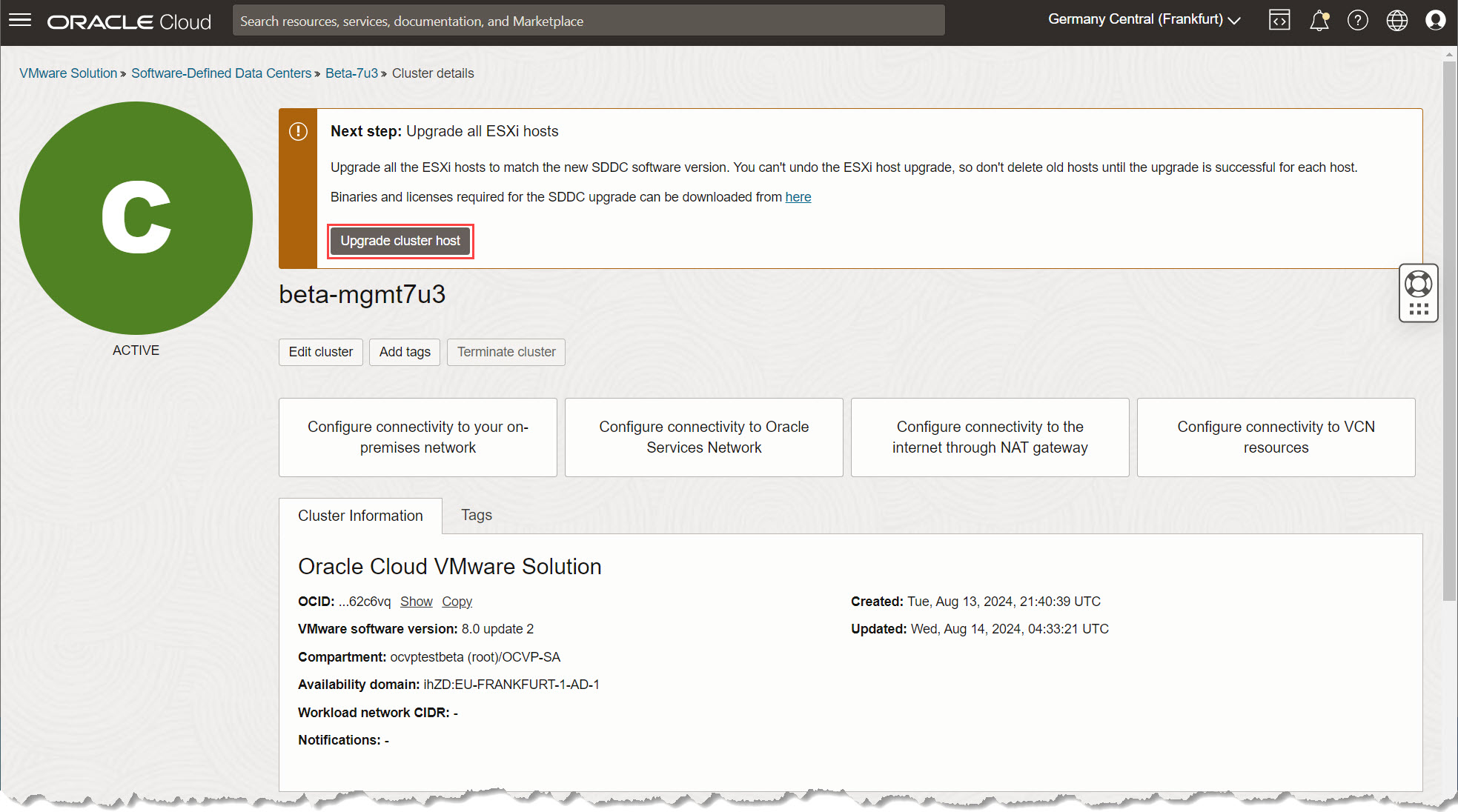

  2. Sert à lancer le traitement de mise à niveau.
    1. Cliquez sur Mettre à niveau l'hôte de la grappe pour accéder à la page Statut de la mise à niveau.
      Mettre à niveau l'hôte de grappe
    2. Dans la page Statut de la mise à niveau, sélectionnez la grappe de gestion et cliquez sur le premier hôte ESXi.
      statut de mise à niveau, page
    Note : Le processus de mise à niveau est complexe et peut prendre beaucoup de temps. Vous pouvez revoir la page Statut de la mise à niveau à tout moment pour surveiller ou suivre la progression.

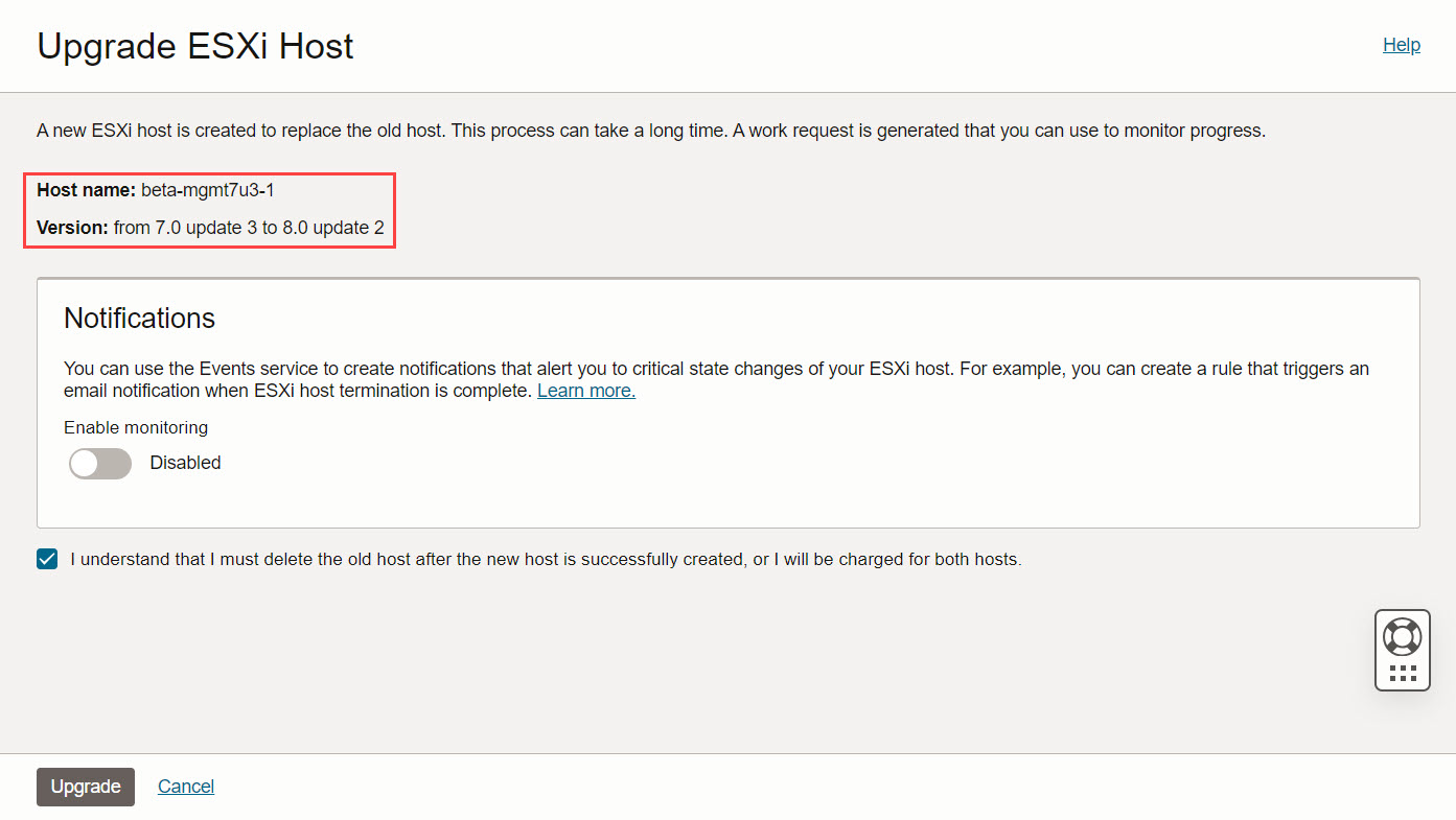

  3. Démarrez le processus de mise à niveau non simultanée.
    1. Cliquez sur Mettre à niveau dans la bannière. Cela lancera le flux d'hôte de mise à niveau ESXi.
      Mettre à niveau l'hôte ESXi
    2. Vérifiez les détails et cliquez sur Mettre à niveau pour créer un nouvel hôte ESXi, qui correspondra à la forme de calcul de l'hôte initial, mais avec un engagement de facturation horaire.
      Mettre à niveau les options de l'hôte ESXi

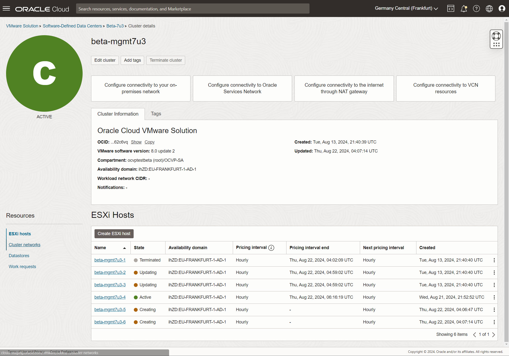

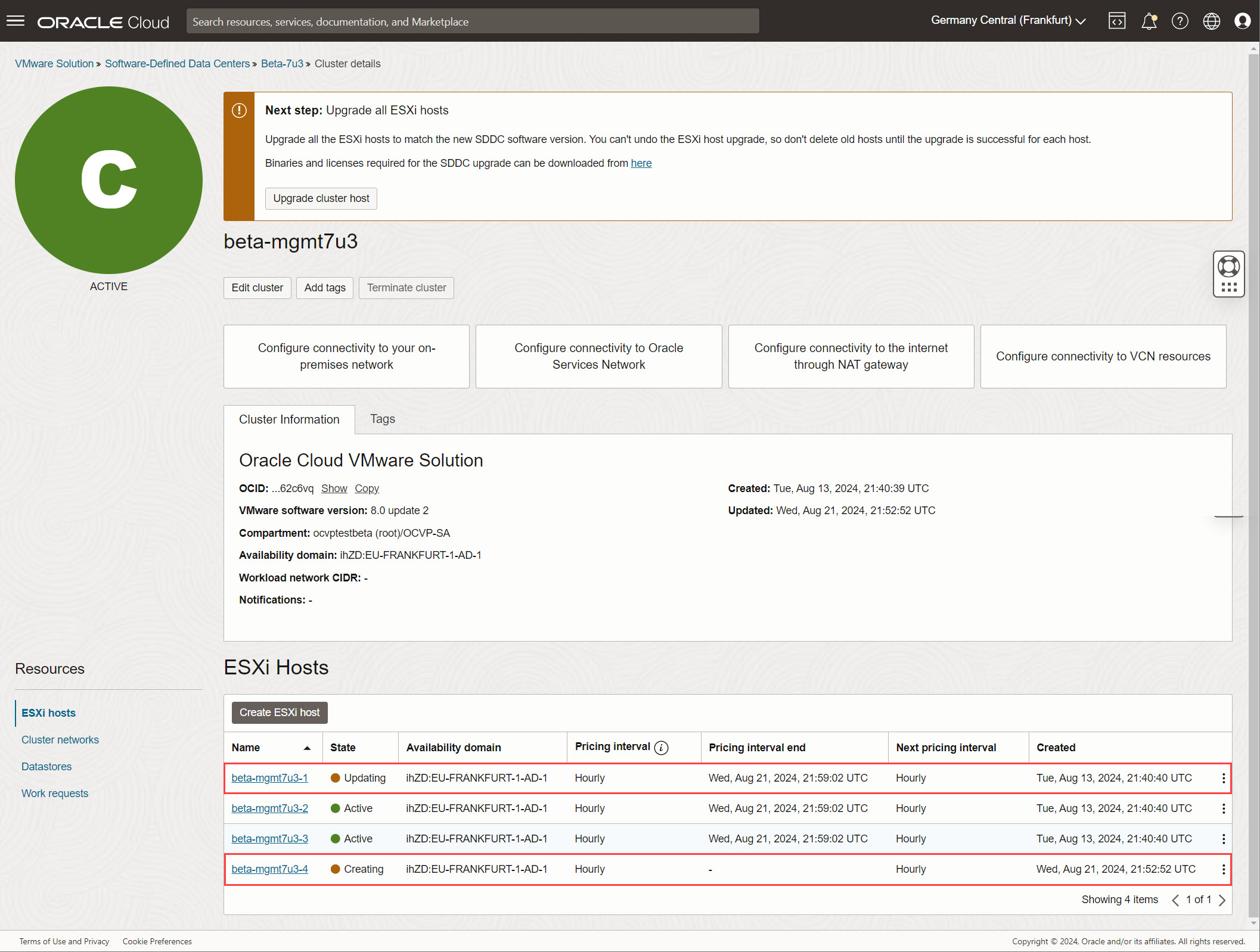

  4. Surveillez le processus de création de l'hôte.
    1. Fermez le panneau et vous devriez voir le statut de l'hôte ESXi passer à Mise à jour dans sa page d'informations.
      Mise à jour du statut de l'ancien hôte
    2. Cliquez sur ESXi hôtes dans la grappe de gestion. Le nouvel hôte doit apparaître avec le statut Création.
    Note : La création d'un nouvel hôte ESXi peut prendre de 20 à 25 minutes. Vous pouvez surveiller la progression dans la section Statut de mise à niveau ou Demandes de travail.

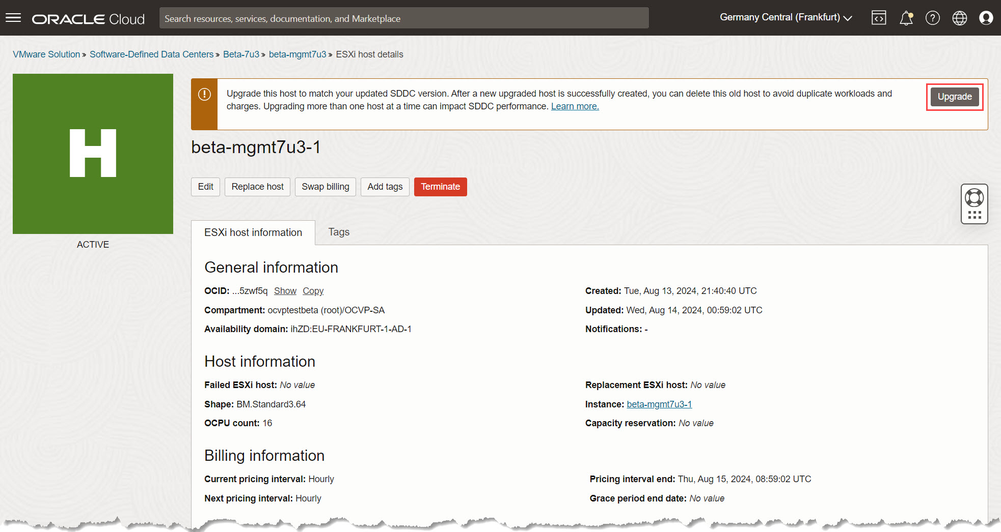

  5. Vérifiez l'ancien statut d'hôte.
    1. Une fois le nouvel hôte créé, vérifiez le statut de l'ancien hôte. Il doit maintenant s'afficher sous Attention requise avec une bannière affichant les détails de l'hôte nouvellement remplacé.
      Ancien État hôte et informations
    2. De même, si vous visitez l'hôte nouvellement créé, vous pouvez trouver les détails de l'hôte d'origine.

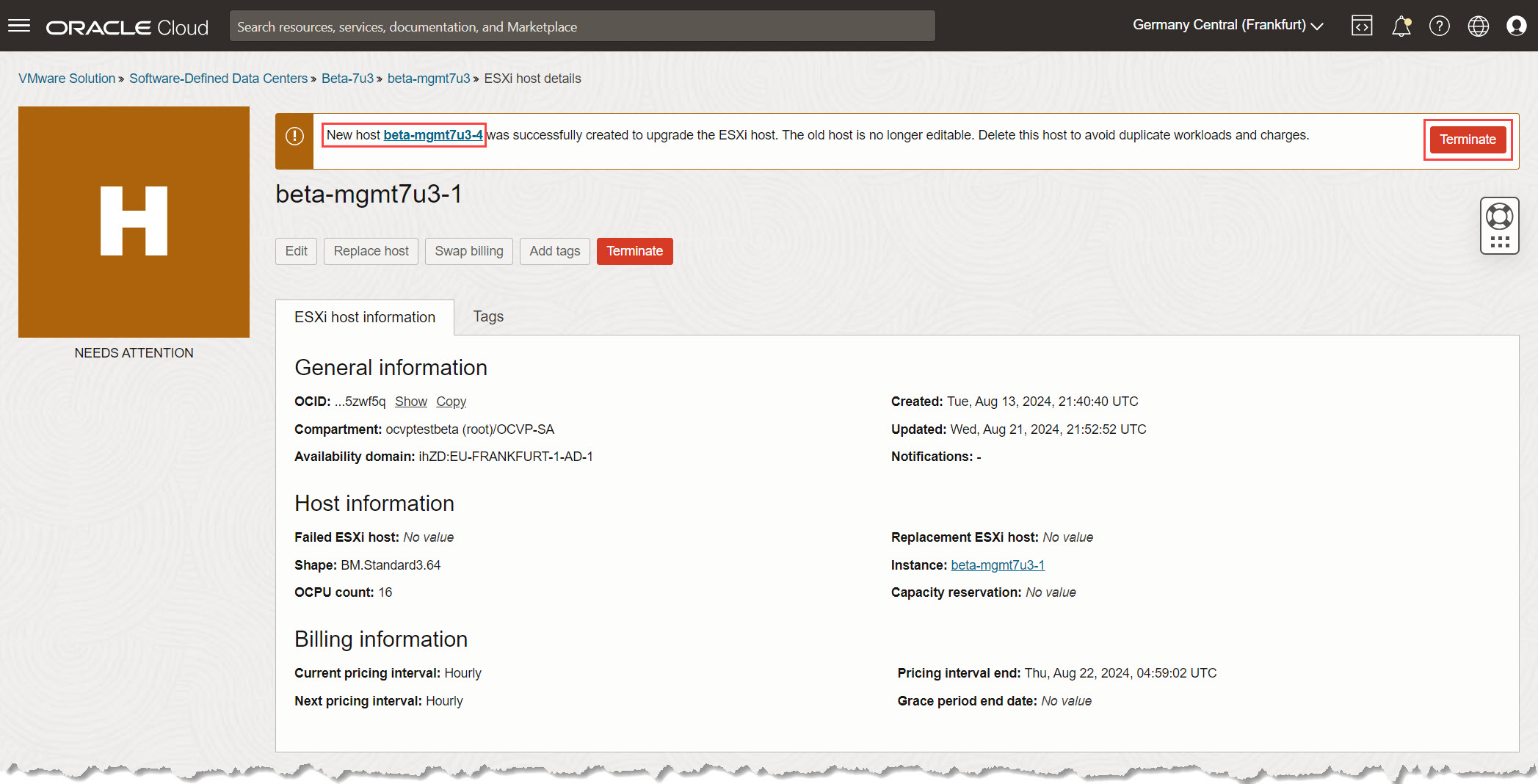

      Nouvel état d'hôte et nouvelles informations
    Important : Les pages de détails de l'ancien et du nouvel hôte affichent un avertissement indiquant que, si l'hôte initial n'est pas résilié, des frais s'appliqueront aux deux hôtes. Assurez-vous que l'ancien hôte inutilisé est supprimé une fois la migration terminée afin d'éviter des coûts supplémentaires.

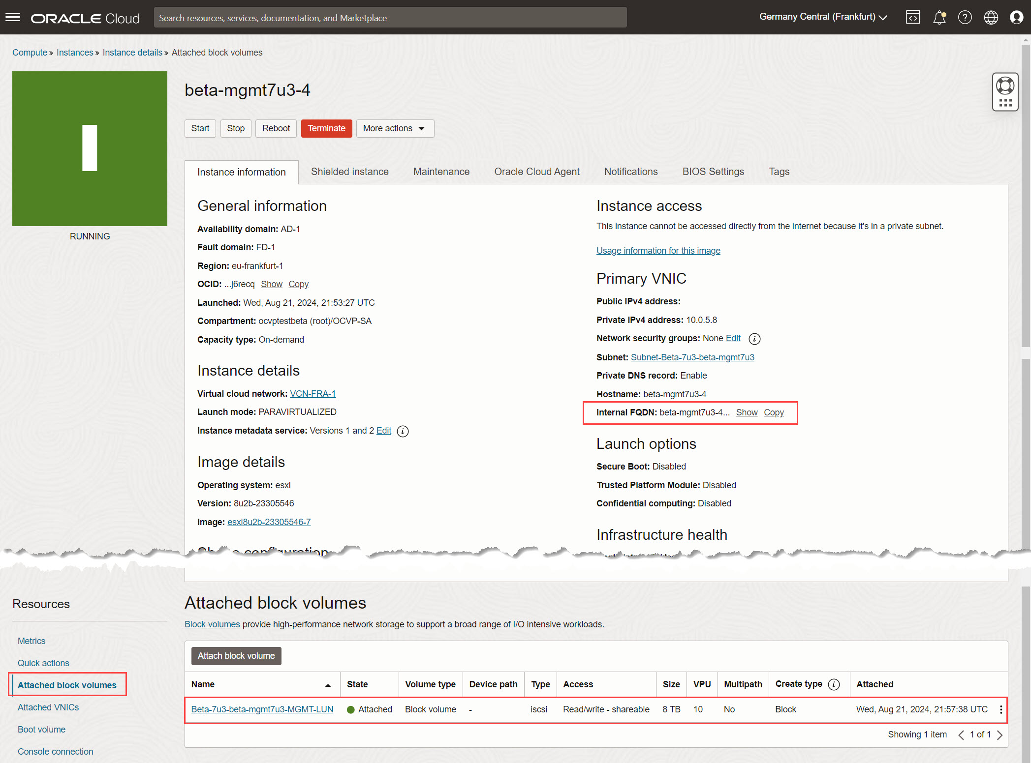

  6. Saisissez les informations sur l'hôte ESXi et le mot de passe vCenter par défaut.
    Dans la console OCI, identifiez et notez les informations sur l'hôte de l'hôte ESXi nouvellement créé. Ces informations sont également accessibles à partir de la bannière de l'ancien hôte ESXi dans votre SDDC.
    1. Informations sur l'hôte ESXi : Sélectionnez l'hôte ESXi nouvellement ajouté et notez les informations suivantes.
      • Détails du nom de domaine complet interne.
      • Accédez à la section Volumes par blocs attachés et collectez les détails du serveur cible iSCSI pour tous les attachements.
      Saisir un nouvel hôte - Détails de l'instance
    2. vCenter Mot de passe : Dans la page des détails du SDDC dans la console OCI, localisez et stockez en toute sécurité le mot de passe vCenter par défaut. Ce mot de passe sera requis lors de l'ajout de l'hôte ESXi à vCenter dans une tâche ultérieure.

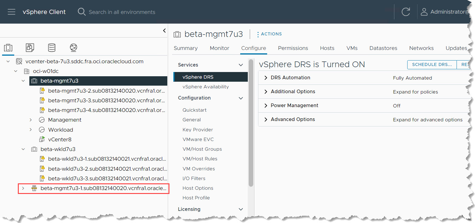

Tâche 4.2 : Ajouter et configurer le nouvel hôte ESXi dans vCenter
Note : Les étapes de cette tâche sont similaires à celles décrites dans ce tutoriel : Remplacer un hôte ESXi défectueux dans votre grappe Oracle Cloud VMware Solution.

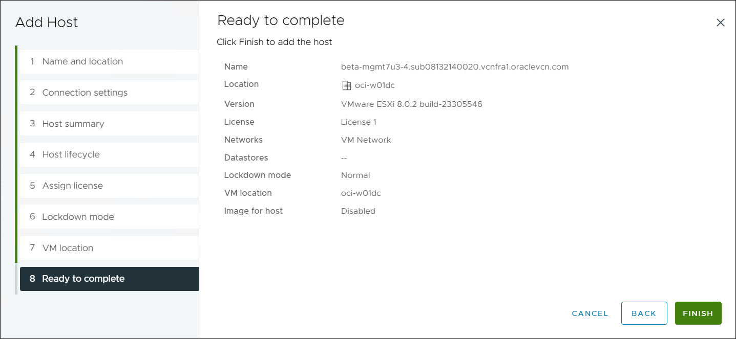

  1. Ajoutez l'hôte ESXi à vCenter.
    1. Ouvrez le serveur vCenter et localisez le centre de données où vous voulez ajouter l'hôte ESXi.
    2. Cliquez avec le bouton droit de la souris sur le centre de données et sélectionnez Ajouter un hôte.
  2. Configurez les paramètres de l'hôte ESXi.
    1. Entrez les informations suivantes .
      • Nom d'hôte ou adresse IP : Entrez le nom de domaine complet du nouvel hôte ESXi noté dans la tâche 4.1.6 et cliquez sur Suivant.
      • Paramètres de connexion : Entrez les données d'identification de connexion pour l'hôte ESXi (root en tant que nom d'utilisateur et mot de passe vCenter par défaut obtenu à partir de la page des détails du SDDC de la console OCI) et cliquez sur Suivant.
      • Sommaire de l'hôte : Vérifiez le sommaire de l'hôte et cliquez sur Suivant.
      • Cycle de vie de l'hôte : Désélectionnez Gérer l'hôte avec une image et cliquez sur Suivant.
      • Affecter une licence : Sélectionnez la clé de licence vSphere 8 Enterprise Plus, qui a été ajoutée dans la tâche précédente, parmi les options disponibles pour affecter une licence au nouvel hôte ESXi et cliquez sur Suivant.
      • Mode de verrouillage : Sélectionnez le mode de verrouillage Normal, qui est le paramètre standard utilisé avec les déploiements d'Oracle Cloud VMware Solution. Vous pouvez ajuster ce paramètre si nécessaire en fonction de votre environnement spécifique, puis cliquer sur Suivant.
      • Emplacement de la machine virtuelle : Conservez les paramètres par défaut pour le positionnement de la machine virtuelle et cliquez sur Suivant.
    2. Vérifiez tous les détails de la configuration, cliquez sur Terminer pour soumettre la tâche et ajoutez l'hôte ESXi à votre grappe vCenter.
    Ajouter un nouvel hôte - Vérifier et terminer
  3. Entrez le mode de maintenance.
    1. Une fois l'hôte ESXi ajouté, cliquez avec le bouton droit de la souris dans l'inventaire vCenter et sélectionnez Entrer le mode de maintenance.
    2. Vérifiez que l'hôte est entré avec succès en mode de maintenance.
      Nouvel hôte - Mode de maintenance

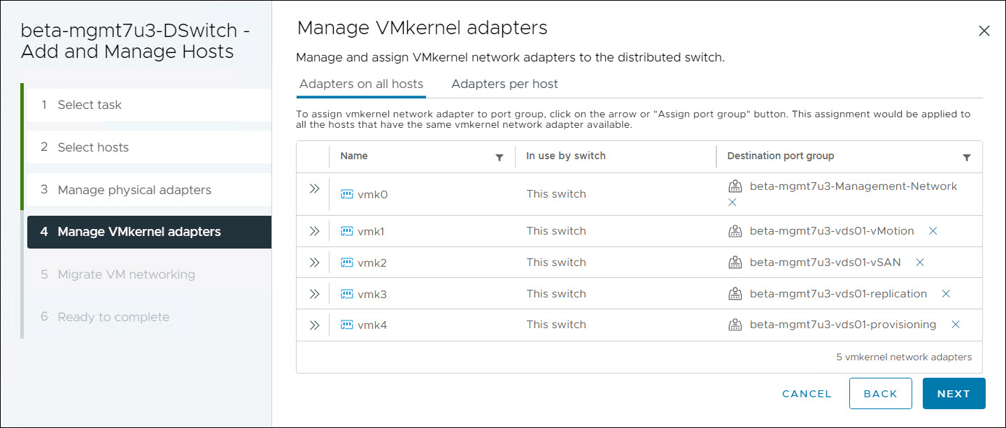

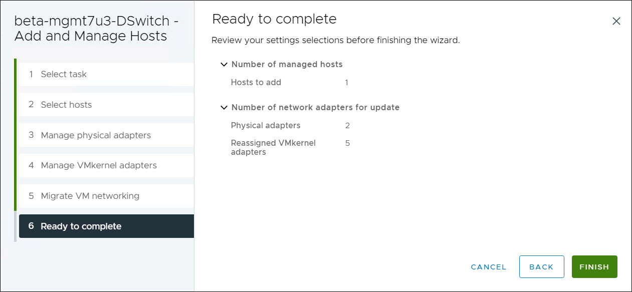

  4. Ajoutez l'hôte ESXi au commutateur distribué (DSwitch).
    1. Naviguez jusqu'à la vue Réseau dans le serveur vCenter.
    2. Sélectionnez la valeur DSwitch associée à la grappe dans laquelle l'hôte ESXi résidera.
    3. Cliquez avec le bouton droit de la souris sur DSwitch ou cliquez sur Actions et sélectionnez Ajouter et gérer des hôtes.
      vDS - Ajouter un hôte
    4. Dans la section Sélectionner une tâche et Sélectionner et héberger, entrez les informations suivantes.
      1. Sélectionnez Ajouter des hôtes et cliquez sur Suivant.
      2. Sélectionnez le nouvel hôte ESXi ajouté dans la liste et assurez-vous qu'il est actuellement en mode de maintenance. Cliquez sur Suivant.
    5. Dans la section Gérer les adaptateurs physiques, sélectionnez vmnic0 et vmnic1 dans le menu déroulant.
    6. Dans la section Gérer les adaptateurs VMkernel, affectez chaque adaptateur VMkernel (vmk) à un groupe de ports spécifique, comme illustré ci-dessous :
      Adaptateur VMKernel Groupe de ports
      vmk0 Réseau de gestion
      vmk1 vMotion
      vmk2 vSAN
      vmk3 Réplication
      vmk4 Provisionnement
      vDS Add Host - Définir des adaptateurs vMK
    7. Dans la section Migrer le réseau de machines virtuelles, conservez les valeurs par défaut pour la migration du réseau de machines virtuelles.
    8. Vérifiez tous les détails de la configuration et cliquez sur Terminer pour soumettre les modifications et ajouter l'hôte ESXi au commutateur distribué.
      vDS Ajouter un hôte - Vérifier et terminer

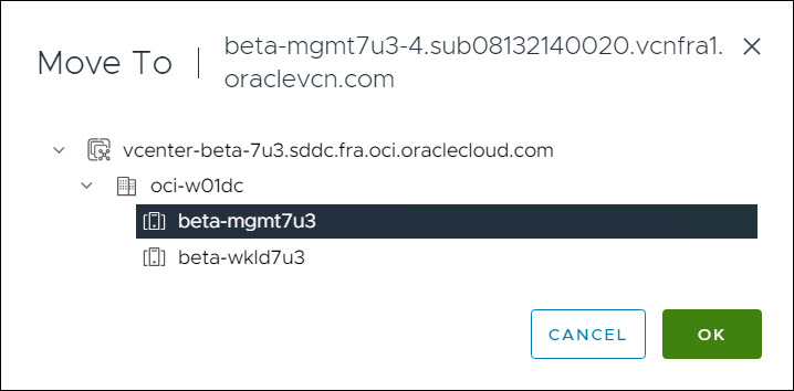

  5. Déplacez l'hôte ESXi vers la grappe vCenter.
    1. Une fois la configuration du réseau terminée, vous pouvez déplacer l'hôte ESXi vers la grappe vCenter prévue. Cliquez avec le bouton droit de la souris sur l'hôte et sélectionnez Déplacer vers.
    2. Dans la page Déplacer vers, sélectionnez la grappe et cliquez sur OK.
    3. Dans la page Déplacer l'hôte dans la grappe, conservez la sélection par défaut Mettre toutes les machines virtuelles de cet hôte dans le groupe de ressources racine de la grappe et cliquez sur OK pour terminer le déplacement.
      Déplacer l'hôte vers la grappe
Tâche 4.3 : Vérifier la configuration NSX
  1. Dans le gestionnaire NSX, vous pouvez maintenant observer le statut de configuration de l'hôte ESXi nouvellement ajouté. NSX pousse automatiquement la configuration vers l'hôte et l'intègre dans la grappe. Surveillez la configuration NSX pour la réussite. Ce processus prend généralement au moins 5 minutes.
  2. Vérifiez que la configuration NSX est terminée.
    1. La configuration NSX passe d'abord à Réussite et Statut du noeud à Inconnu. Au bout de quelques minutes, il passe à Bas et à Haut.
    2. Une fois la configuration terminée, vérifiez que le statut de configuration NSX est Réussite et Mise en service dans le gestionnaire NSX. Cela confirme que l'hôte ESXi a été configuré pour NSX.
      Succès de la configuration NSX

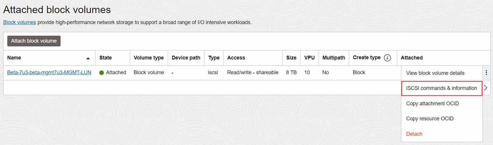

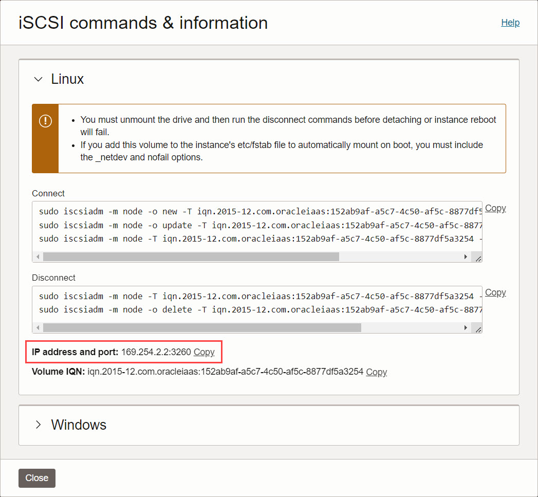

  1. Assurez-vous de tous les attachements de volume par blocs.
    1. Allez à la console OCI, assurez-vous que tous les volumes par blocs attachés à d'autres hôtes ESXi de la grappe sont également attachés à l'hôte nouvellement ajouté.
      Attachement de volume par blocs
    2. Copiez les informations d'attachement iSCSI pour tous les attachements de volume par blocs.
      Détails de l'attachement de volume par blocs

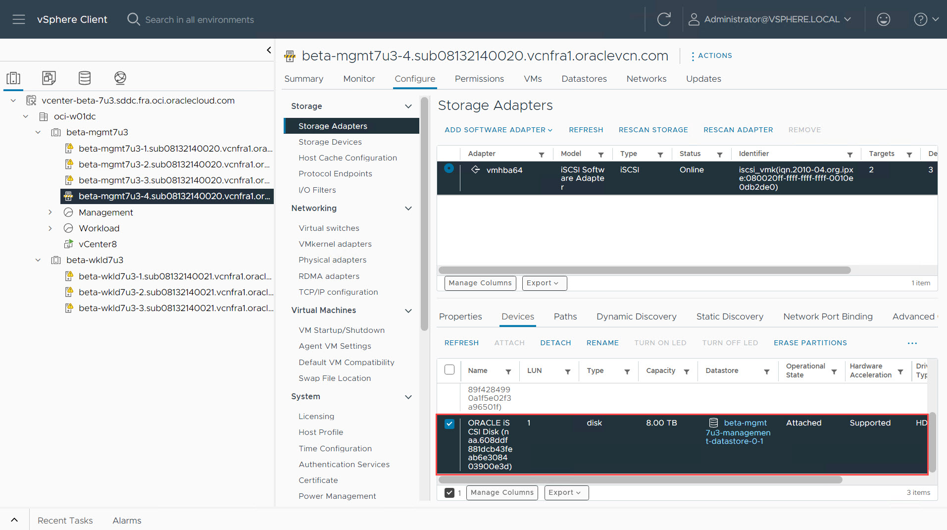

  2. Accédez aux adaptateurs de stockage iSCSI.
    1. Dans le serveur vCenter, sélectionnez l'hôte ESXi nouvellement ajouté.
    2. Naviguez jusqu'à Configurer et Adaptateurs de stockage.

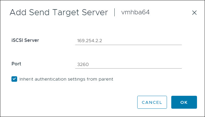

  3. Configurez les serveurs cibles iSCSI.
    1. Dans le volet de droite, sélectionnez l'adaptateur de stockage iSCSI.
    2. Sélectionnez Détection dynamique et cliquez sur Ajouter pour ajouter le serveur cible iSCSI.
    3. Ajoutez toutes les adresses IP de serveur cible iSCSI que vous avez collectées à l'étape précédente.
      Ajouter un serveur cible d'envoi
  4. Rebalayez les adaptateurs iSCSI.
    1. Une fois tous les serveurs iSCSI ajoutés, sélectionnez l'adaptateur iSCSI et cliquez sur Rebalayer le stockage pour rechercher de nouveaux appareils.
    2. Vérifiez les attachements de volume par blocs. Une fois le nouveau balayage terminé, vous devriez voir tous les volumes par blocs attachés en tant que disques Oracle iSCSI.
      Nouveaux appareils iSCSI visibles

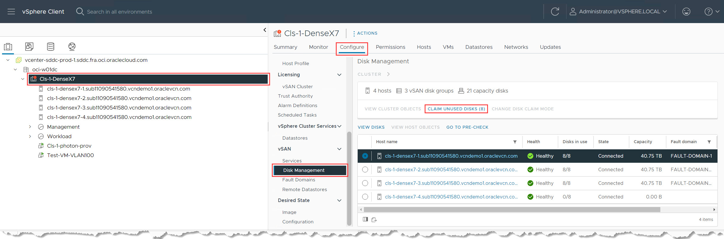

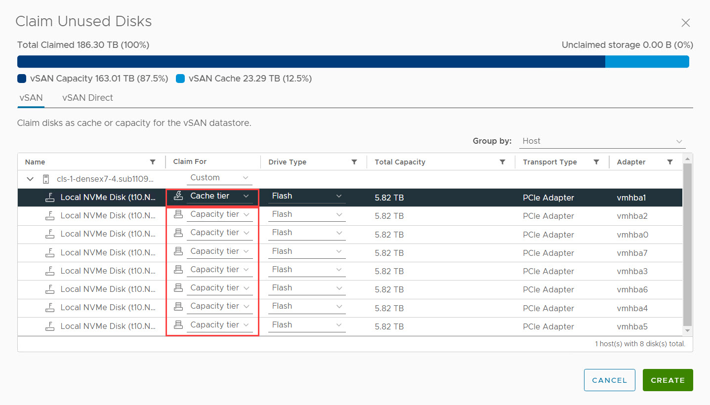

  2. Accédez à la gestion des disques vSAN.
    1. Naviguez jusqu'à la grappe dense sous votre centre de données dans vCenter.
    2. Allez à Configurer, vSAN et sélectionnez Gestion des disques.
  3. Pour Demander des disques inutilisés dans le stockage vSAN, cliquez sur Demander des disques inutilisés.
    Réclamer les disques non utilisés
  4. Configurez les disques vSAN.
    1. Dans un cluster vSAN, chaque hôte nécessite généralement au moins un disque cache haute performance et plusieurs disques de capacité pour le stockage de données.
    2. Sélectionnez le premier disque à utiliser comme cache et les disques restants pour la capacité (généralement 7 disques pour les formes denses).
      Réclamer la capacité de mémoire cache des disques non utilisés
    3. Ajustez la configuration du disque en fonction de vos besoins spécifiques, puis soumettez la tâche et attendez que le processus se termine.
  5. Dans le volet de droite, vérifiez que tous les disques de l'hôte sont répertoriés et apparaissent sous Sain.
    État sain vSAN

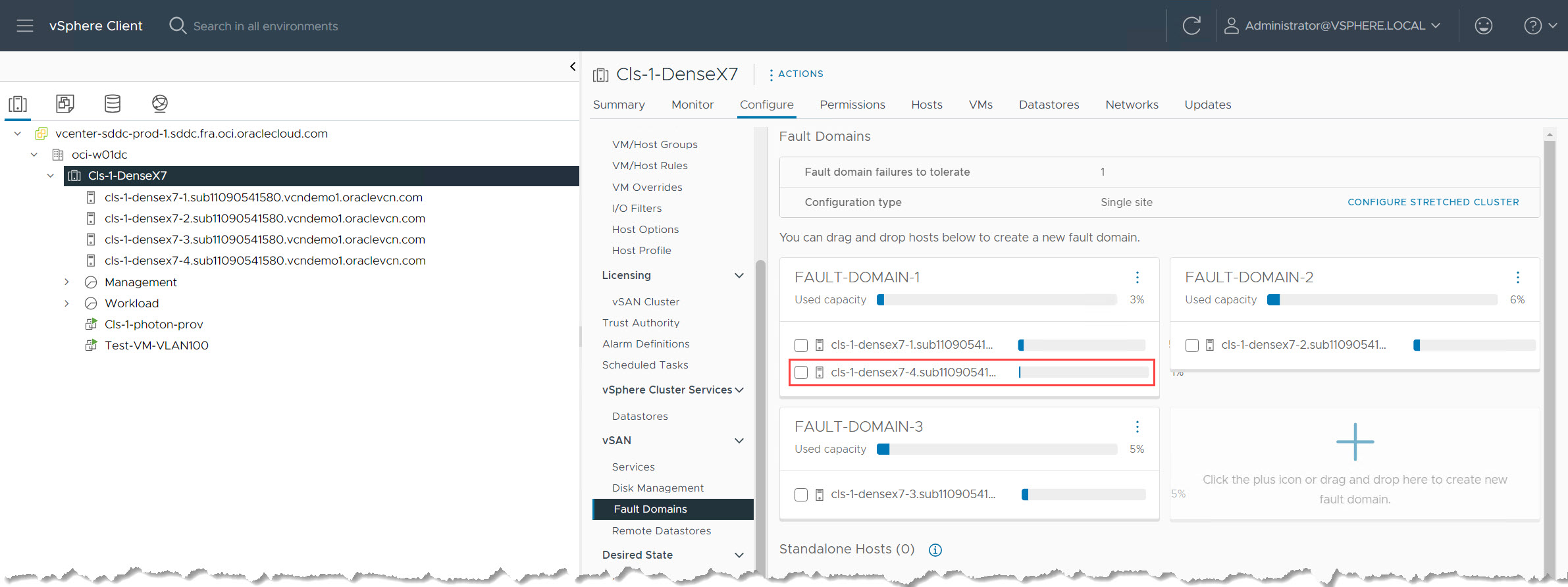

  8. Configurez le domaine d'erreur vSAN.
    Les régions OCI contiennent généralement trois domaines d'erreur et les domaines d'erreur vSAN doivent être alignés avec ceux-ci. Oracle Cloud VMware Solution distribue généralement les hôtes ESXi dans tous les domaines d'erreur pour assurer un équilibre optimal. Comme ce processus remplace un ancien hôte, le nouvel hôte doit se trouver dans le même domaine d'erreur que l'hôte d'origine.
    Sous vSAN, sélectionnez Domaines d'erreur. Sélectionnez l'hôte nouvellement ajouté et déplacez-le vers le même domaine d'erreur que l'hôte initial (par exemple, Fault-Domain-1).
  9. Vérifiez que le nouvel hôte réside maintenant dans le domaine d'erreur approprié, ce qui garantit la cohérence et l'équilibre au sein de la grappe vSAN.
    Positionnement du domaine d'erreur

  1. Préparez l'ancien hôte ESXi à supprimer.
    1. Localisez l'ancien hôte ESXi à supprimer de votre environnement vCenter.
    2. Assurez-vous que toutes les machines virtuelles sur cet hôte sont désactivées ou migrées vers le nouvel hôte ajouté à l'étape précédente. L'hôte doit être exempt de machines virtuelles en cours d'exécution avant d'entrer en mode de maintenance.
    3. Pour placer l'hôte en mode de maintenance, cliquez avec le bouton droit de la souris sur l'hôte ESXi, sélectionnez Mode de maintenance, puis cliquez sur Entrer le mode de maintenance.
  2. Options de migration des données (basées sur le type d'instance sans système d'exploitation).
    • Formes standard
      • Les machines virtuelles mises hors tension et suspendues sont automatiquement migrées vers d'autres hôtes. Acceptez les valeurs par défaut et soumettez la tâche.
        Forme standard - Entrer en mode d'attente
    • Formes denses
      • En plus de la migration par défaut, sélectionnez Migration de données complète dans le menu déroulant de migration de données vSAN pour assurer l'évacuation complète des données de l'hôte.
        Forme dense - Entrer en mode d'attente
    Note : Cliquez sur PRE-CHECK pour valider le processus de migration vSAN avant de passer au mode de maintenance.
    Forme dense - Entrer les vérifications préalables en mode d'attente
  3. Vérifiez l'entrée du mode de maintenance réussie.
    • Formes standard : Déplacement minimal des données, le processus doit être rapide.
    • Formes denses : L'évacuation des données vSAN peut prendre un certain temps, selon votre environnement. Surveillez de près les progrès.
    Note : Assurez-vous que l'hôte entre en mode de maintenance avant de continuer pour éviter la perte de données ou les temps d'arrêt.

  5. Surveiller le processus de suppression de la configuration NSX.
    1. Connectez-vous au gestionnaire NSX et surveillez la suppression automatique de la configuration NSX de l'hôte.
    2. Vérifiez que la configuration NSX a été entièrement supprimée en confirmant que l'hôte affiche Non configuré sous Autres noeuds dans le gestionnaire NSX.
      Configuration NSX supprimée de l'ancien hôte

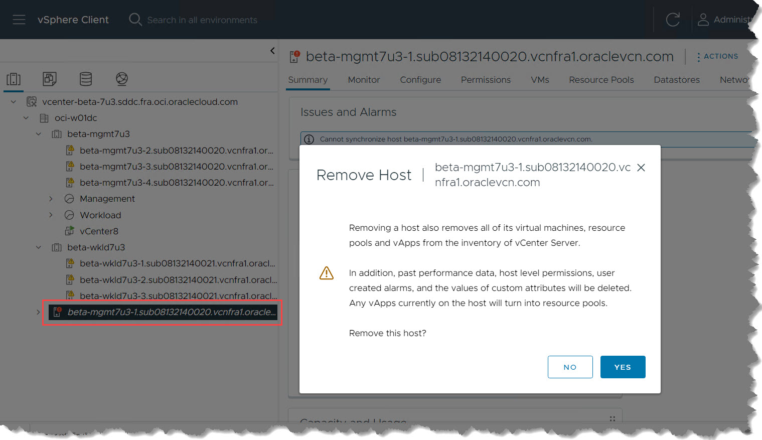

  6. Déconnectez-vous de l'hôte et supprimez-le de l'inventaire vCenter.
    1. Pour déconnecter l'hôte ESXi, cliquez avec le bouton droit de la souris sur l'hôte, allez à Connexion et sélectionnez Déconnexion.
    2. Vérifiez que le statut de l'hôte est Déconnecté dans le serveur vCenter.
    3. Pour supprimer l'hôte de l'inventaire, cliquez dessus avec le bouton droit de la souris et sélectionnez Supprimer de l'inventaire. Cette action supprime définitivement l'hôte de votre inventaire vCenter, procédez donc avec prudence.
      Hôte ESXi à l'état Déconnecté et supprimé de l'inventaire
  7. Vérifiez l'état et la stabilité de votre environnement dans le serveur vCenter et le gestionnaire NSX après la suppression de l'hôte.

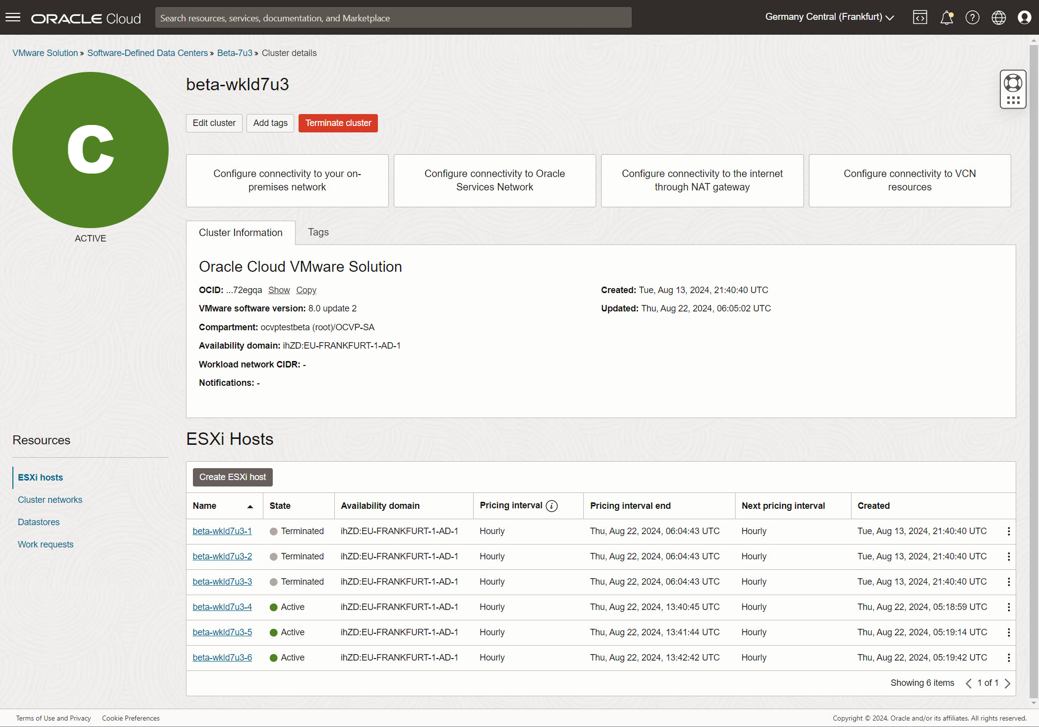

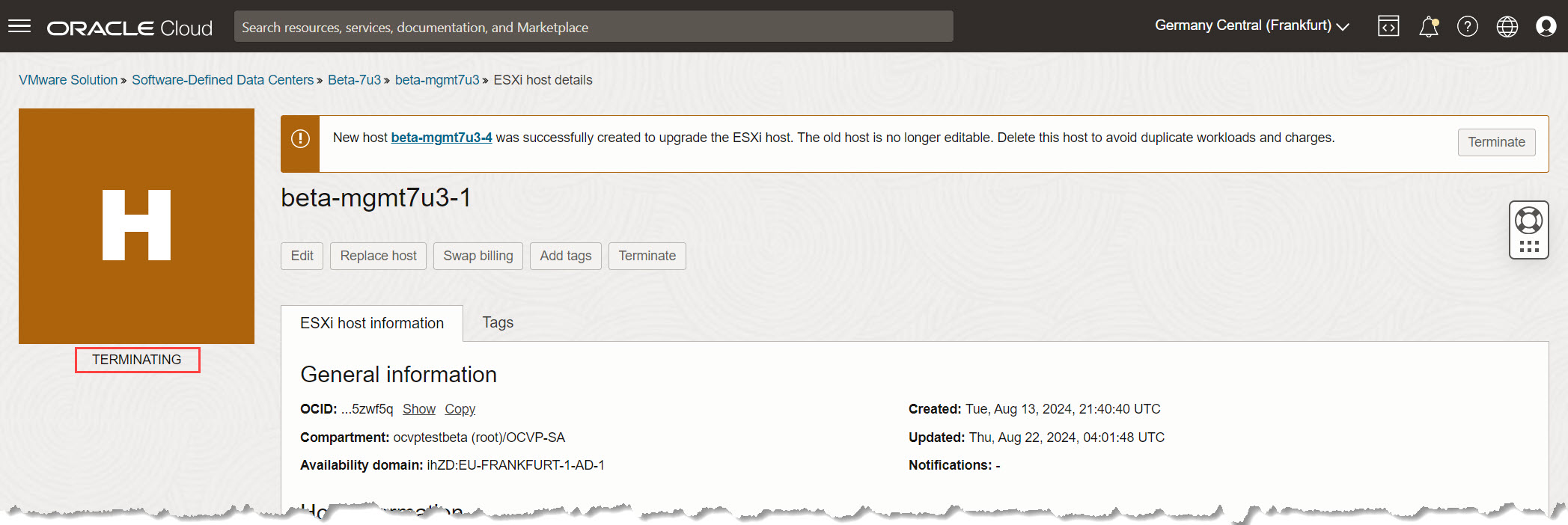

Tâche 4.6 : Mettre fin à l'ancien hôte dans OCI
  1. Dans la console OCI, naviguez jusqu'à la page Statut de mise à niveau du SDDC.
  2. Identifiez et sélectionnez l'hôte pour la résiliation.
    1. Notez le statut Attention requise de la grappe. Sélectionnez le cluster dans lequel vous devez mettre fin à l'ancien hôte.
      État Attention requise pour la grappe de gestion
    2. Identifiez l'ancien hôte que vous souhaitez mettre fin et validez-le en confirmant le nouvel hôte qui a été ajouté précédemment, dans la bannière.
      Suppression de l'hôte de la grappe de gestion nécessaire
  3. Cliquez sur Mettre fin pour mettre fin à l'hôte et confirmer sa suppression.
    Note : Cette action est irréversible. Assurez-vous donc de mettre fin à l'hôte approprié.
    L'hôte va maintenant entrer l'état Fin en cours.
    Interruption de l'ancien hôte
  4. Dans quelques minutes, l'arrêt doit être terminé et le statut de la grappe passe de Mise à jour à Actif.
    État actif de la grappe
    À ce stade, les heures de fin de l'intervalle de tarification ont basculé entre les hôtes, le nouvel hôte prenant l'intervalle de tarification de l'hôte initial.

  5. Répétez les mêmes étapes de mise à niveau pour chaque hôte ESXi restant dans la grappe de gestion jusqu'à ce que tous les hôtes soient terminés.
    Mise à niveau de la grappe de gestion terminée
  6. Une fois la mise à niveau de la grappe de gestion terminée, la mise à niveau de toutes les grappes de charges de travail est déverrouillée.
    Mise à niveau de la grappe de charge de travail déverrouillée
    Une fois que tous les hôtes ESXi d'une grappe ont été mis à niveau à l'aide de la mise à niveau non simultanée, vous devez mettre à niveau le vSAN et le vDS de cette grappe respective vers la dernière version.
Tâche 4.8 : Mettre à niveau vSAN (le cas échéant)
Note : Ce champ s'applique uniquement aux grappes de forme dense. Si votre environnement ne contient que des formes standard, ignorez cette tâche.
  1. Démarrez le processus de mise à niveau.
    1. Connectez-vous au serveur vCenter et sélectionnez la grappe dense.
    2. Naviguez jusqu'à Configurer, vSAN et Services dans le panneau de droite.
    3. Recherchez le message Prêt pour la mise à niveau dans la bannière en haut.
      Note : Assurez-vous que tous les hôtes ont été mis à niveau vers la version ESXi cible avant de mettre à niveau vSAN. La mise à niveau de vSAN avec n'importe quel hôte sur une version plus ancienne peut entraîner une instabilité.
    4. Cliquez sur Prévérifier la mise à niveau.
  2. Surveillez la mise à niveau.
    1. Si les pré-vérifications réussissent, vous devriez voir une coche verte.
    2. Cliquez sur Mettre à niveau pour effectuer la mise à niveau vSAN dans cette grappe.
    3. Surveillez le processus de mise à niveau. Une fois la mise à niveau réussie, un message s'affiche indiquant que tous les disques sont sur la nouvelle version vSAN, accompagné d'une coche verte.
    4. Vérifiez l'espace de stockage du cluster vSAN et validez l'état du cluster vSAN pour vous assurer que tout fonctionne correctement.
      Si des erreurs se produisent après la mise à niveau, consignez un cas de soutien à Oracle Support.

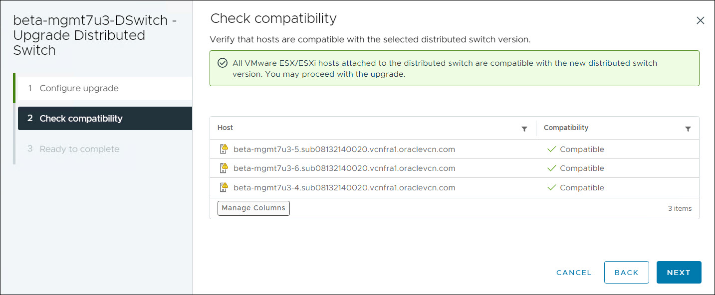

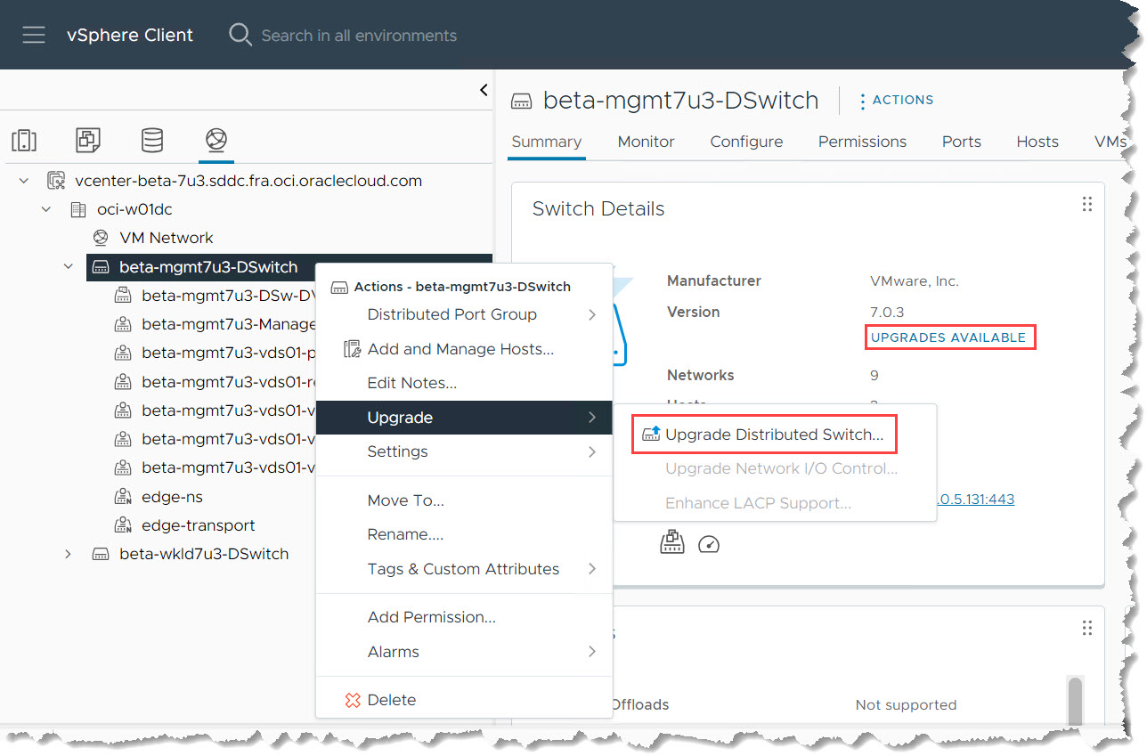

Tâche 4.9 : Mettre à niveau vDS

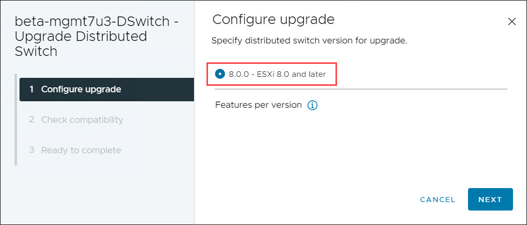

  1. Mettez à niveau vDS.
    1. Connectez-vous au serveur vCenter et cliquez sur Réseau.
    2. Sélectionnez le commutateur distribué (vDS) de la grappe où tous les hôtes ESXi ont déjà été mis à niveau.
    3. Cliquez avec le bouton droit de la souris sur vDS et allez à Mettre à niveau et Mettre à niveau le commutateur distribué.
      Mettre à niveau la grappe de gestion vDS
  2. Validez et terminez la mise à niveau.
    1. Vérifiez que la version sélectionnée est 8.0.0 - ESXi 8.0 et versions ultérieures et cliquez sur Suivant.
      Version vDS de la grappe de gestion de la mise à niveau
    2. Vérifiez la compatibilité. Si des hôtes ne sont pas compatibles, résolvez ces problèmes avant de continuer.
      Vérification de la compatibilité vDS de la grappe de gestion de la mise à niveau
    3. Une fois toutes les vérifications terminées, cliquez sur Terminer pour mettre à niveau vDS vers la dernière version.
      Mise à niveau de la grappe de gestion vDS terminée
Tâche 5 : Mettre à niveau les grappes de charge de travail (le cas échéant)
  1. Naviguez jusqu'à la grappe de charges de travail et mettez à niveau la version du logiciel vers la même version que le SDDC.
    Mettre à niveau la version de la grappe de charges de travail VMware
  2. Mettez à niveau les hôtes ESXi dans la grappe de charge de travail.
    1. Vous pouvez mettre à niveau un hôte à la fois ou lancer simultanément des mises à niveau pour plusieurs hôtes à l'aide de la page Statut de mise à niveau, comme illustré dans l'image suivante.
      Mettre à niveau la grappe de charges de travail - Plusieurs hôtes en même temps
    2. Notez que tous les anciens hôtes sont passés à l'état Attention requise, effectuez les étapes requises dans vCenter avant d'effectuer une action.
      Mettre à niveau la grappe de charges de travail - Plusieurs hôtes doivent faire l'objet d'une attention particulière
  3. Suivez les étapes décrites dans la tâche 4 pour ajouter un nouvel hôte à un cluster.
  4. Migrez les machines virtuelles de l'ancien hôte vers l'hôte nouvellement créé à l'aide de vMotion. Mettez les anciens hôtes en mode de maintenance avant de les supprimer de l'inventaire vCenter.
  5. Mettez fin à tous les anciens hôtes ESXi de la grappe de charge de travail dans la console OCI.
    Mise à niveau de la grappe de charges de travail - Mise à niveau terminée
  6. Mettez à niveau les configurations vSAN et vDS pour la grappe de charge de travail, comme pour les étapes effectuées pour la grappe de gestion. La mise à niveau de la grappe de charges de travail est terminée. Continuez à mettre à niveau les grappes de charges de travail restantes (le cas échéant).
  7. Poursuivez le processus pour chaque grappe de charge de travail jusqu'à ce que toutes les grappes et leurs hôtes ESXi respectifs soient mis à niveau vers la version du logiciel VMware définie.
    Validez un SDDC stable sans bannière de mise à niveau en haut.
    Mise à niveau du SDDC terminée
