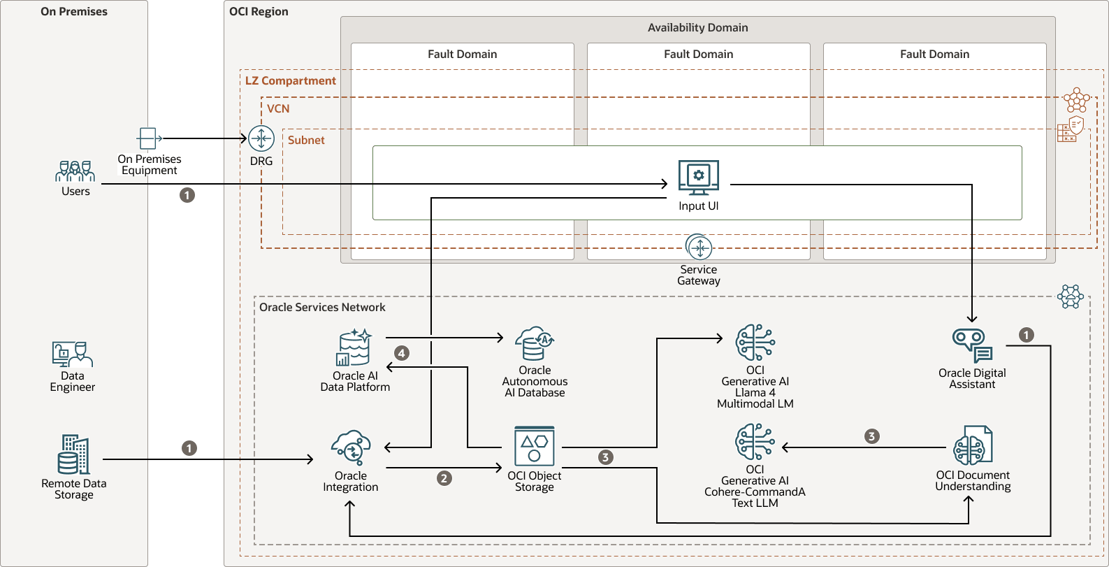

Cette architecture illustre le flux logique du traitement des documents, de l'ingestion et du stockage à l'extraction et à l'intégration en aval. Elle montre comment plusieurs composants Oracle Cloud Infrastructure (OCI), notamment le service de compréhension de documents pour OCI et les services OCI Generative AI (LMM de texte et de vision), fonctionnent ensemble dans une orchestration unifiée.
Le diagramme suivant illustre le flux logique.

Il s'agit du flux de bout en bout représenté dans le diagramme de flux logique :
  1. Ingestion de document
    • Les documents sont chargés au moyen de l'interface utilisateur d'entrée ou extraits du stockage de données distant.
    • La couche Integration consigne les métadonnées, valide les formats de fichier et déclenche le pipeline de traitement correspondant.
    • Les soumissions d'agent conversationnel utilisent les mêmes routes d'API que les chargements manuels.
  2. Stockage et préparation
    • Les fichiers sont conservés dans le stockage d'objets OCI.
    • Les métadonnées et les entrées de statut sont écrites dans Oracle Autonomous AI Database à des fins de vérification et de contrôle.
    • Un déclencheur de flux de travail (à l'aide du service des fonctions OCI ou d'Oracle Integration) lance la séquence OCR/LLM.
  3. Extraction et enrichissement des données
    • Le service de compréhension de documents pour OCI effectue une analyse ROC et de disposition, retournant du texte structuré.
    • Le LLM textuel (par exemple, Command-A) interprète ce texte, le nettoie et produit des sorties normalisées (JSON ou Markdown).
    • Lorsque le document contient des éléments visuels complexes, un texte et une image comprenant l'IA telle que Llama 4 Maverick analyse les images pour enrichir ou valider les résultats d'extraction.
    • Les deux sorties peuvent être comparées ou fusionnées au moyen d'une logique d'orchestration (rapprochement basé sur la confiance).
  4. Intégration et chargement des connaissances
    • Les données finales structurées et contextualisées passent par une étape d'intégration, transformant du texte ou des informations visuelles en vecteurs.
    • Le composant Logique d'intégration et de chargement de données stocke ces vecteurs dans un magasin de vecteurs, en terminant l'étape d'intégration RAG.
    • Les applications en aval telles que les tableaux de bord d'analyse, les portails de recherche ou les agents conversationnels GenAI peuvent désormais accéder aux données traitées pour l'extraction sémantique et la réponse aux questions.

Le diagramme suivant présente un exemple d'implémentation :
L'architecture comporte les composants suivants :

    • Jusqu'à 10 pages/images par appel Maverick pour préserver la continuité.
    • Utilisez une fenêtre glissante (1–10, 6–15, …) avec une invite récapitulative glissante pour réduire les jetons et conserver le contexte.
  • Traitement de la langue : Acheminement en fonction de la prévalence de la langue et de la prise en charge du service de compréhension de documents pour OCI. Petites langues minoritaires acheminées vers la route du service Vision OCI ou des secours textuels.
