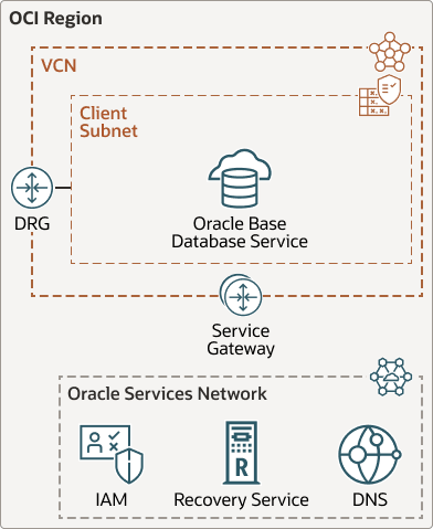

Architecture
This playbook describes how to perform backup and recovery operations between Oracle Base Database Service and Recovery Service.

- Le réseau en nuage virtuel (VCN) où le service Oracle Base Database Service est configuré, doit acheminer les ensembles vers le réseau de services OCI (où le service de récupération est configuré) au moyen d'une passerelle de service.
