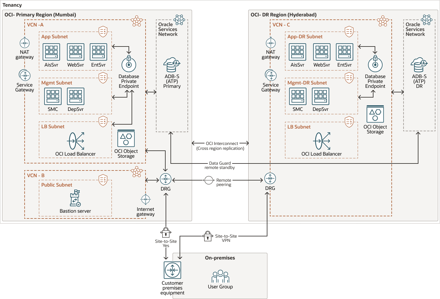

Architecture JD Edwards
Cette illustration décrit l'architecture de déploiement de l'application JD Edwards, comportant à la fois des régions principale et secondaire.
Région principale
Dans la région principale, l'environnement JDE est déployé au sein d'un réseau en nuage virtuel (VCN) segmenté en trois sous-réseaux dédiés, qui sont séparés par la fonctionnalité des ressources d'application, comme décrit ci-dessous.
- Niveau d'équilibreur de charge
Le niveau d'équilibreur de charge héberge l'équilibreur de charge OCI, qui permet aux utilisateurs finaux d'accéder aux services Web JDE.
- Niveau d'application
Le niveau application contient les composants de base de l'application, notamment le serveur d'entreprise, le serveur Web et le serveur AIS (Application Interface Services).
- Niveau de gestion
Le niveau de gestion comprend des outils et des services pour la gestion et l'administration JDE, tels que le serveur de déploiement et le serveur de console Server Manager.
- Niveau de base de données
Dans la couche de base de données, la base de données JDE est déployée sur la base de données Autonomous Transaction Processing - Partagée (ATP-S). Les serveurs d'applications se connectent à la base de données à l'aide de points d'extrémité. Oracle Autonomous Data Guard est activé, créant une base de données de secours dans la région secondaire et assurant la réplication des données en temps réel pour la haute disponibilité et la récupération après sinistre.
- Stockage et protection des données
Les groupes de volumes par blocs utilisés par les instances de calcul sont protégés par une réplication inter-région de groupe de volumes, la région secondaire étant configurée en tant que cible de réplication.
Région secondaire
La région secondaire sert de site de récupération après sinistre et met en miroir les composants critiques de la region.It principale contenant :
- Structure de VCN répliquée correspondant à la disposition réseau de la région principale.
- Un réplica d'équilibreur de charge pour assurer la continuité de l'accès lors du basculement.
- Base de données ATP-S de secours qui est synchronisée avec la base principale à l'aide d'Autonomous Data Guard.
- Répliques de groupes de volumes, qui garantissent la disponibilité des données en cas de défaillance d'une région principale.
