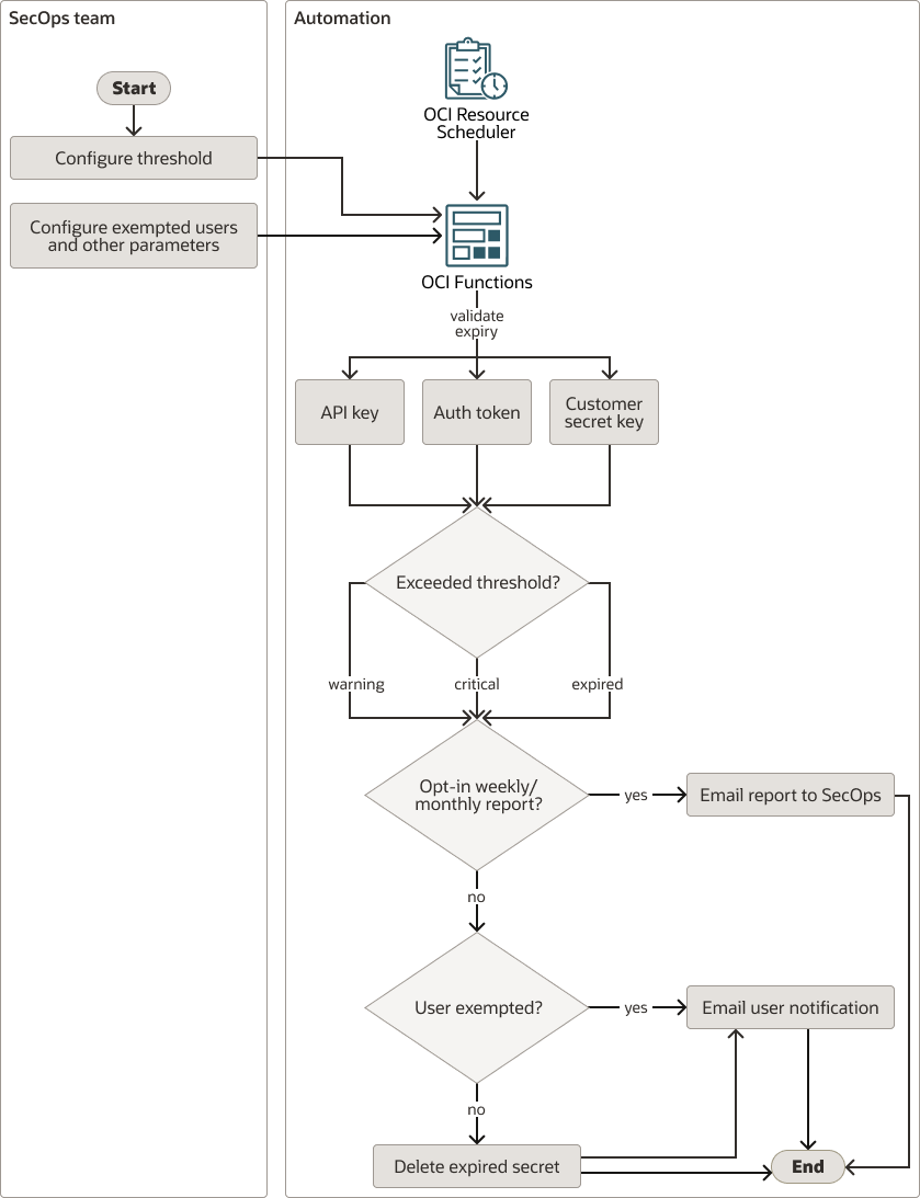

Avec l'avis avancé, les utilisateurs peuvent effectuer une rotation de leurs clés secrètes et mettre à jour la charge de travail de l'application. Cette architecture OCI utilise le service des fonctions pour OCI, un service de calcul sans serveur, pour lire les données JSON à partir du service Gestion des identités et des accès OCI.
Le diagramme suivant illustre le flux de travail d'envoi de rapports à l'équipe SecOps et d'avis par courriel anticipé aux utilisateurs.
informations d'identification-expiration-avis-flux de travail-oracle.zip
Le flux de travail comporte deux sections : l'équipe SecOps et l'automatisation. Une fois la configuration terminée par l'équipe SecOps, les services du service des fonctions pour OCI et du programmateur de ressources OCI gèrent l'automatisation.
- L'équipe SecOps démarre le flux de travail en configurant les seuils, les utilisateurs exemptés et d'autres paramètres pour le service des fonctions pour OCI. Une fois que l'équipe SecOps a configuré les paramètres pour le service Fonctions OCI, le flux de travail se produit entièrement dans l'automatisation.
- Le programmateur OCI envoie des données au service Fonctions OCI.
- Le service Fonctions OCI valide l'expiration en interrogeant la clé secrète d'API, le code d'authentification et la clé secrète de client et en déterminant si elle dépasse le seuil.
- La décision Dépasser le seuil détermine si l'expiration est un avertissement, critique ou expirée et l'envoie à la décision suivante pour déterminer le rapport requis.
- La décision d'inclusion dans le rapport hebdomadaire/mensuel détermine le rapport.
- Oui : Si la configuration opte pour un rapport hebdomadaire ou mensuel, un rapport par courriel est automatiquement envoyé à l'équipe SecOps, ce qui met fin au flux de travail.
- Non : Si la configuration n'inclut pas de rapport hebdomadaire ou mensuel, l'automatisation détermine si l'utilisateur est exempté.
- La décision d'exemption d'utilisateur détermine l'automatisation :
- Oui : Si l'utilisateur est exempté, l'automatisation envoie un rapport par courriel à l'utilisateur. Le flux de travail est arrêté.
- Non : Si l'utilisateur n'est pas exempté, l'automatisation supprime les clés secrètes expirées et envoie un rapport par courriel à l'utilisateur. Le flux de travail est arrêté.
