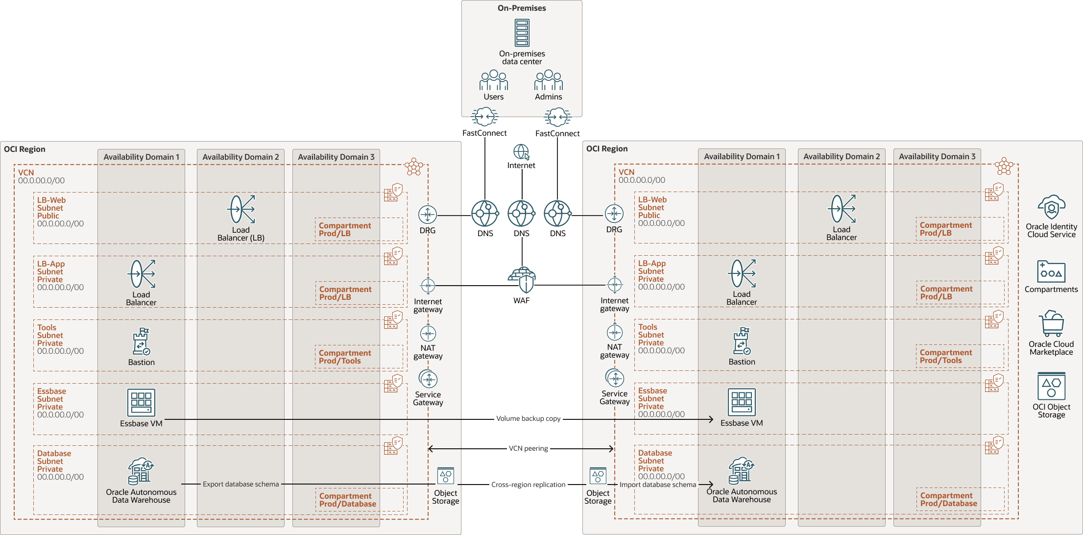

Cette architecture de référence décrit comment concevoir et utiliser une solution de reprise après sinistre inter-région pour Oracle Essbase sur OCI, en mettant l'accent sur la récupération prévisible, la connectivité sécurisée et la cohérence opérationnelle entre les régions.
Architecture
Cette architecture illustre une configuration de récupération après sinistre inter-région pour Essbase sur OCI, à l'aide de l'appairage de réseau VCN pour une connectivité sécurisée entre les régions, de la copie de volume automatisée pour les serveurs Essbase et de l'exportation/importation de schéma pour synchroniser les données et garantir un temps d'arrêt minimal en cas d'échec d'une région.
Le diagramme suivant illustre cette architecture de référence :
essbase-oci-cross-region-dr-oracle.zip
Déployez Essbase dans deux régions OCI. Utilisez plusieurs domaines de disponibilité et domaines d'erreur pour assurer la résilience au sein de chaque région.
Utilisez OCI FastConnect pour des liens dédiés à la fois aux régions principale et secondaire, afin de réduire la dépendance vis-à-vis du réseau Internet public et d'offrir une bande passante et une fiabilité supérieures. Associez le débit du circuit virtuel au port sélectionné (1 Gbit/s ou 10 Gbit/s). Pour le trafic privé inter-région, utilisez l'appairage distant avec des passerelles de routage dynamique (DRG) pour empêcher le trafic d'accéder à l'Internet public.
Déployez des hôtes bastion dans les deux régions pour des chemins d'administration sécurisés et vérifiables.
Appliquez une isolation et une compartimentation multicouches pour segmenter clairement les niveaux publics, d'application et de données et gérez l'accès avec des politiques et des quotas.
Conseil :
N'oubliez pas d'ajouter des intervalles CIDR pour le VCN et les sous-réseaux.
