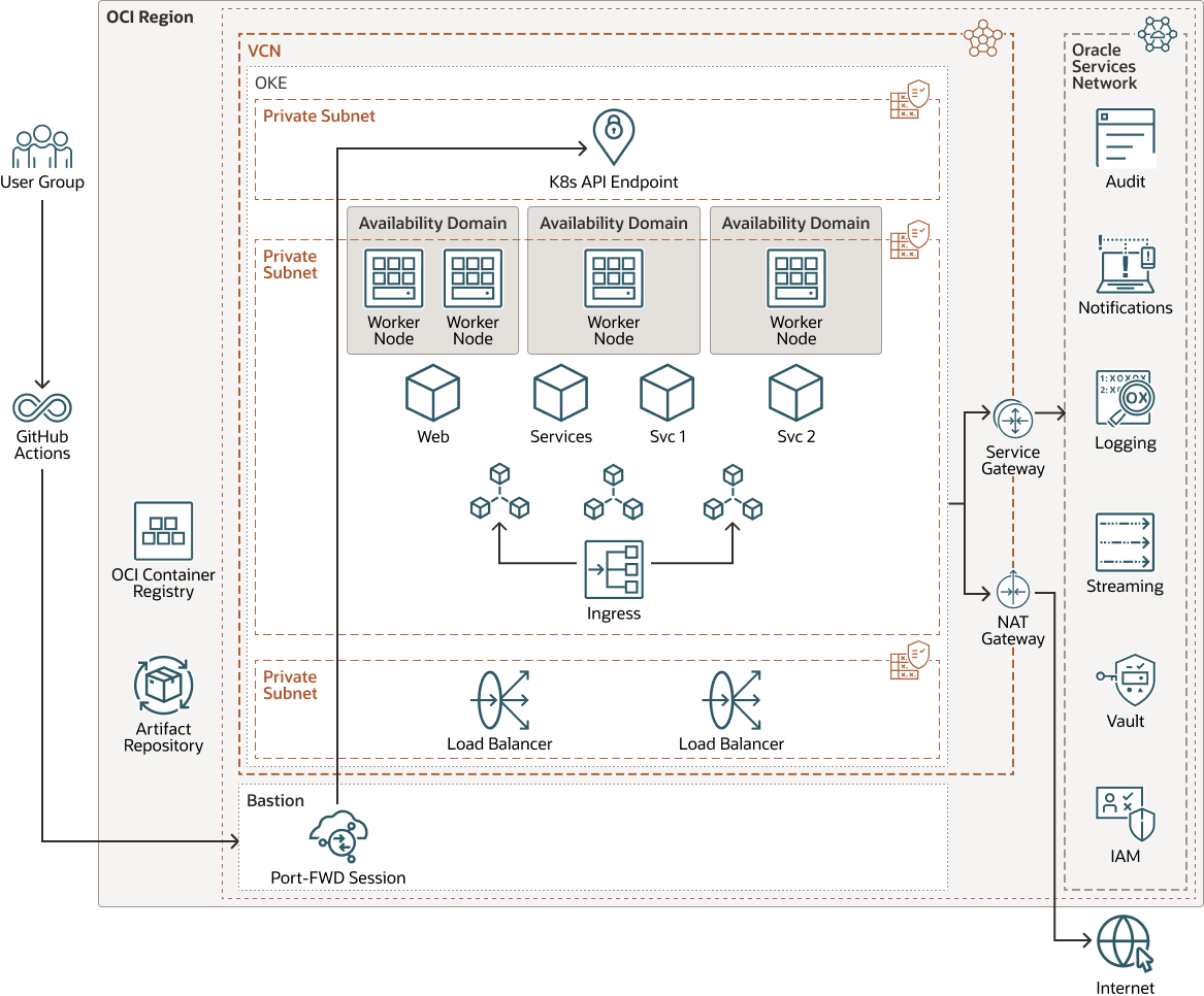

Cette architecture de référence explore l'utilisation des sessions d'hôte bastion OCI et des actions GitHub à déployer dans une grappe OKE privée.
Architecture
Cette architecture de référence présente l'intégration d'un hôte bastion OCI et des actions GitHub pour faciliter les déploiements vers une grappe OKE privée.
La grappe OKE privée est inaccessible à partir des réseaux externes. Pour accéder au point d'extrémité privé de l'API K8s, une session d'hôte bastion OCI de transfert de port SSH est établie. Cette configuration permet l'exécution des commandes kubectl pour effectuer diverses opérations de déploiement dans la grappe.
Lorsque le code est poussé vers le référentiel, le flux de travail GitHub Actions est déclenché automatiquement. Lors de l'exécution du flux de travail, la session de l'hôte bastion OCI est créée et utilisée pour se connecter au point d'extrémité d'API K8s privé pour exécuter des actions de déploiement.
À la fin du flux de travail, la session de l'hôte bastion OCI est supprimée. Cette approche garantit un processus de déploiement hautement sécurisé et efficace. De plus, ce flux de travail sert de cadre à l'exécution de tâches d'intégration continue et peut être adapté pour s'aligner sur vos processus et exigences de développement spécifiques.
Le diagramme suivant illustre cette architecture de référence.

  1. Provisionnez une grappe OKE avec le point d'extrémité de l'API Kubernetes et les noeuds de travail configurés dans un sous-réseau privé.
    Note :
    Le point d'extrémité de l'API Kubernetes privé sera utilisé pour établir la session de transfert de port de l'hôte bastion OCI.
  2. Définissez le service Hôte bastion OCI créé pour que le VCN OKE soit le VCN cible et le sous-réseau de noeud OKE le sous-réseau cible.
  3. Définissez la politique de service IAM requise.

L'architecture comprend les composants suivants :
  • Location

  • Moteur Kubernetes
    Oracle Cloud Infrastructure Kubernetes Engine pour (Moteur Kubernetes pour OCI ou OKE) est un service entièrement géré, évolutif et hautement disponible que vous pouvez utiliser pour déployer vos applications conteneurisées dans le nuage. Vous indiquez les ressources de calcul dont vos applications ont besoin et Kubernetes Engine les provisionne sur Oracle Cloud Infrastructure dans une location existante. OKE utilise Kubernetes pour automatiser le déploiement, l'ajustement et la gestion des applications conteneurisées sur les grappes d'hôtes.
  • Service d'hôte bastion
    Oracle Cloud Infrastructure Bastion fournit un accès sécurisé restreint et limité dans le temps aux ressources qui n'ont pas de points d'extrémité publics et qui nécessitent des contrôles d'accès stricts aux ressources, tels que les machines sans système d'exploitation et virtuelles, Oracle MySQL Database Service, Autonomous Transaction Processing (ATP), Oracle Cloud Infrastructure Kubernetes Engine (OKE) et toute autre ressource qui autorise l'accès au protocole SSH. Avec le service Hôte bastion OCI, vous pouvez permettre l'accès à des hôtes privés sans déployer et tenir à jour un hôte de saut. En outre, vous bénéficiez d'une meilleure sécurité grâce à des autorisations basées sur l'identité et à une session SSH centralisée, auditée et limitée dans le temps. Le service Hôte bastion OCI élimine le besoin d'une adresse IP publique pour l'accès bastion, éliminant ainsi les tracas et la surface d'attaque potentielle lors de la fourniture d'un accès distant.

  • Hôte bastion
    Le service Hôte bastion OCI permet aux utilisateurs autorisés à se connecter à partir d'adresses IP spécifiques à des ressources cibles à l'aide de sessions SSH. Assurez-vous que seuls les utilisateurs autorisés ont accès pour créer des services et des sessions d'hôte bastion. L'accès à l'hôte bastion ne doit être accordé qu'aux utilisateurs autorisés.
