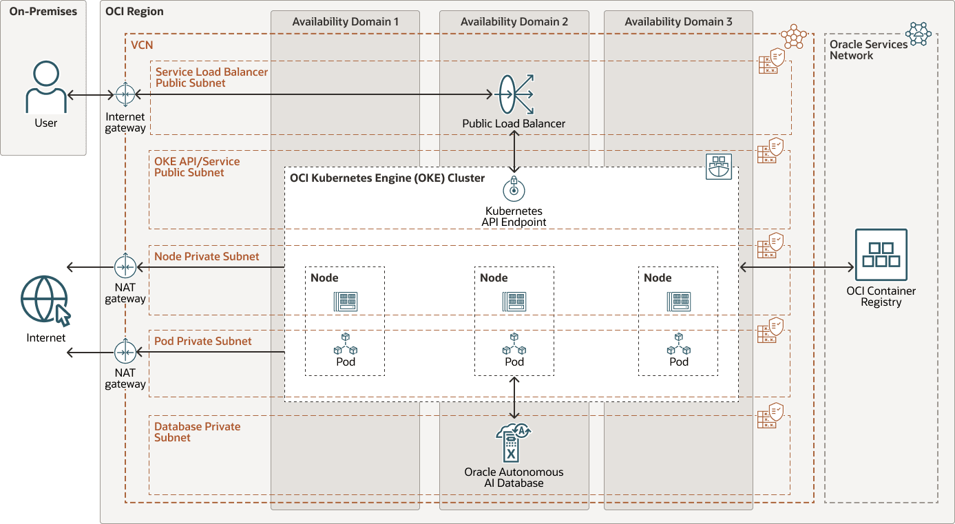

Architecture
Dify s'exécute sur Oracle Cloud Infrastructure Kubernetes Engine (OKE) dans plusieurs domaines de disponibilité au sein d'un seul réseau en nuage virtuel (VCN) après une conception de réseau à trois niveaux.
L'architecture suivante présente un déploiement à trois niveaux typique de Dify sur OCI dans une région OCI et un seul VCN qui couvre trois domaines de disponibilité pour une haute disponibilité :
oracle-adb-dify-arch-oracle.zip
La liste suivante résume le déploiement et la connectivité :
  • Un utilisateur sur place se connecte à l'application par Internet.
  • Les demandes s'arrêtent sur un équilibreur de charge public fourni par l'équilibreur de charge OCI (LB) dans un VCN.
  • Présentez la plate-forme avec un contrôleur de trafic entrant et un équilibreur de charge OCI pour un accès externe à la console et aux services Dify.
  • Les équilibreurs de charge publics nécessitent deux sous-réseaux publics dans différents domaines de disponibilité pour assurer la haute disponibilité.
  • Déployez Dify Enterprise Edition sur OKE dans un réseau VCN qui couvre plusieurs domaines de disponibilité.
  • La grappe expose un point d'extrémité d'API (interface de programmation d'application) kubernetes et exécute plusieurs noeuds de travail.
  • Chaque noeud héberge des pods d'application. Utilisez un sous-réseau de pod privé dédié avec des passerelles NAT afin que les pods se connectent à Internet sans être exposés publiquement.
  • Les images de conteneur sont extraites du registre de conteneurs d'OCI sur Oracle Services Network (OSN) à l'aide d'une passerelle de service.
  • Utilisez Oracle AI Database 26ai comme base de données vectorielle, tirant parti de son stockage/extraction vectoriel natif et des fonctions d'entreprise (partitionnement, RAC, partitionnement horizontal, optimisation Exadata) pour l'évolutivité et la fiabilité.
