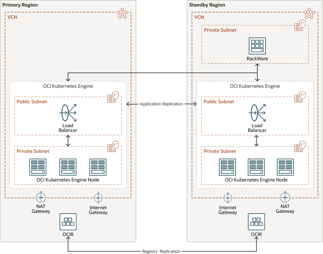

Cette architecture de référence décrit comment activer la sauvegarde et la récupération après sinistre entre vos configurations OKE dans toutes les régions.
Une région de secours est configurée pour transférer des grappes OKE en cas de sinistre. Cette stratégie de reprise après sinistre suit le modèle actif/passif. Le modèle de reprise après sinistre actif/passif crée une région de secours qui n'est pas mise en production tant qu'un sinistre n'est pas déclaré.
Le diagramme suivant illustre cette architecture de référence.

L'architecture comprend les composants suivants :

- RackWare SWIFT
Dans cette architecture, RackWare SWIFT détecte les grappes OKE dans la région principale et les synchronise avec la région de secours.

- Réplications d'application
- Synchroniser le transfert : Synchronise les objets et les données de conteneur de la plate-forme source vers la plate-forme cible.
- Étape 1 : Synchronise les objets et les données de conteneur de la plate-forme source vers SWIFT. Les données sont stockées dans le pool de stockage SWIFT.
- Étape 2 : Les données stockées dans le groupe de stockage SWIFT sont synchronisées dans la plate-forme cible.
- Réplication de registre
Réplique les images d'un emplacement à un autre.
