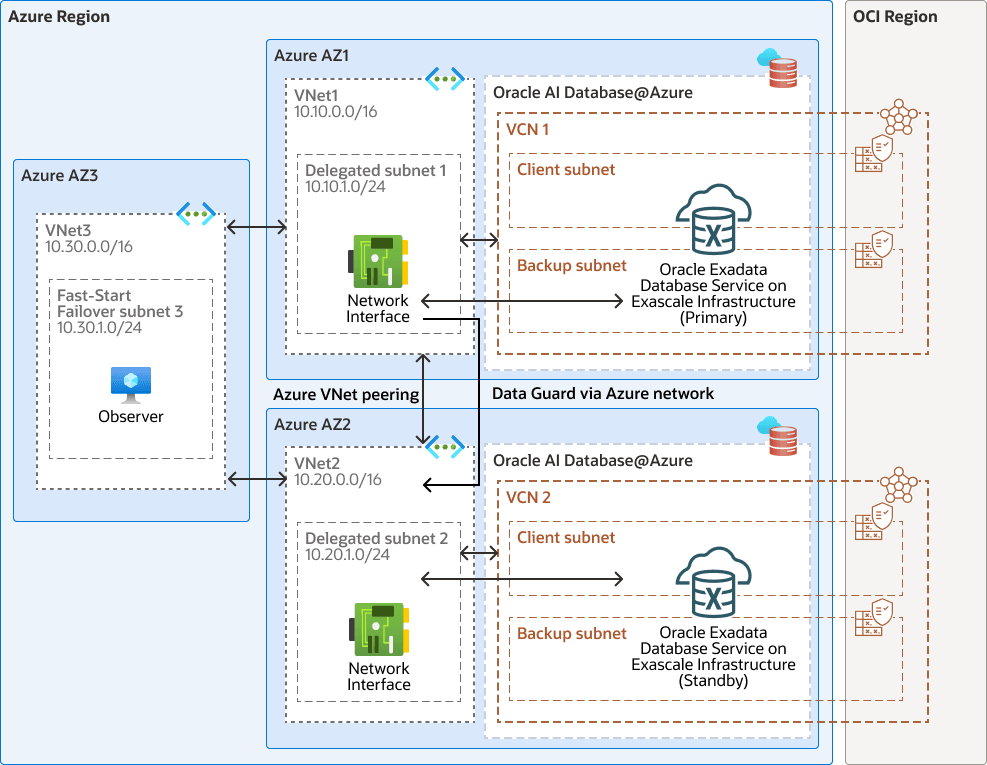

Le service Oracle AI Database s'exécute dans une grappe de machines virtuelles exaflopiques dans la zone de disponibilité principale. Pour la protection des données, Data Guard réplique les données vers une autre zone de disponibilité (base de secours locale) dans la même région.
L'architecture suivante présente un service Data Guard inter-zones avec l'observateur exécuté dans une autre zone de disponibilité :
croix-zones-dg-oracledb-azure-oracle.zip
Vous pouvez acheminer le trafic Data Guard au moyen du réseau Oracle Cloud Infrastructure (OCI) ou Azure. Cette architecture dirige le trafic réseau Data Guard au moyen du réseau Azure pour conserver toutes les données dans la plate-forme Azure. The VCNs on the OCI site are created after the Oracle Exadata Database Service on Exascale Infrastructure VM clusters on Oracle AI Database@Azure are created for the primary and standby databases.
Dans cette architecture :
  • La grappe de machines virtuelles exaflopiques principale est déployée dans la zone de disponibilité principale dans VNet1 avec le bloc CIDR 10.10.0.0/16 et le bloc CIDR de sous-réseau délégué 10.10.1.0/24.
  • La grappe de machines virtuelles exaflopiques de secours est déployée dans la zone de disponibilité de secours dans VNet2 avec le bloc CIDR 10.20.0.0/16 et le bloc CIDR de sous-réseau délégué 10.20.1.0/24.
  • L'observateur est déployé dans VNet3 avec le bloc CIDR 10.30.0.0/16 et le bloc CIDR de sous-réseau 10.30.1.0/24.
  • VNet1 est appairé à VNet2 pour permettre au trafic Data Guard de circuler entre les bases de données principale et de secours.
  • VNet3 est appairé avec VNet1 et VNet2 pour permettre à l'observateur de se connecter aux deux bases de données.

  • Placez l'observateur sur un hôte sur un troisième site distinct. Cela garantit que si le site principal ou le site de secours échoue entièrement, l'observateur reste actif pour coordonner le basculement ou surveiller le site restant.
  • Dans le cas où il n'y a pas de troisième site disponible, placer l'observateur sur le site principal.
  • Configurez plusieurs observateurs sur différents serveurs pour une haute disponibilité. Alors qu'un seul observateur peut être l'observateur principal, d'autres observateurs servent d'observateurs de secours.
  • Suivez la documentation d'Oracle pour définir les valeurs des propriétés de configuration Fast-Start Failover, telles que Fast-Start Failover, telles que FastStartFailoverThreshold, FastStartFailoverLagLimit et FastStartFailoverAutoReinstate.
  • Exécutez toujours l'observateur de courtier Data Guard en utilisant la même version majeure et le même niveau de correctif (y compris la mise à jour de version [RU]) que les répertoires de base Oracle AI Database dans votre configuration Data Guard. Cette combinaison reçoit les tests les plus approfondis et minimise les risques opérationnels. Il garantit également que tous les correctifs affectant à la fois le code côté client (observateur) et côté serveur (base de données) sont en place à tout moment. Une différence allant jusqu'à une version majeure de support à long terme (LTS) entre l'observateur et la base de données est autorisée, principalement pour faciliter les mises à niveau continues et minimiser les temps d'arrêt. Par exemple, l'observateur à 26ai avec Database à 19c pendant les procédures de mise à niveau ou vice versa.
Points à considérer
When enabling Fast-Start Failover for Oracle Exadata Database Service on Exascale Infrastructure on Oracle AI Database@Azure, consider the following:
  • Ne placez jamais l'observateur sur le même site que la base de secours. Si le site de secours tombe en panne, la base principale s'arrête également car elle ne peut pas communiquer avec l'observateur, ce qui entraîne une panne complète.
  • L'observateur peut s'exécuter sur une machine virtuelle légère. Toutefois, la stabilité de la connexion réseau vers la base de données principale et la base de secours est essentielle pour garantir des opérations appropriées et éviter les basculements inutiles.
  • Configurez le mode de disponibilité maximale de Data Guard pour éviter toute perte de données. Si vous êtes plus préoccupé par les performances de la base principale qu'une perte minimale de données, envisagez d'activer Fast-Start Failover lorsque le mode de protection de la configuration est réglé à Performance maximale.
  • Le temps de basculement dépend de l'application par la base de secours cible de toutes les données de journalisation qu'elle a reçues de la base principale. La fonction Fast-Start Failover est plus rapide lorsque vous prenez des mesures pour optimiser la récupération afin que l'application des données de journalisation à la base de secours soit tenue à jour avec le taux d'application des données de journalisation de la base principale. Voir la section Considérations relatives à la performance pour le basculement à démarrage rapide dans la documentation sur Data Guard, Concepts de courtier.
  • Le temps de basculement dépend de l'état d'application des informations de journalisation au niveau de la base de secours.
