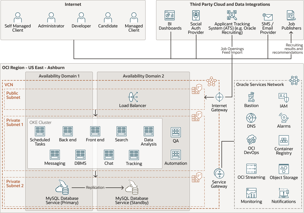

Architecture
Les utilisateurs, tels que les clients gérés et autogérés, les candidats et les administrateurs, accèdent à la plate-forme LEO de GoToro à l'aide d'une passerelle Internet.
La passerelle Internet achemine la demande d'utilisateur vers un sous-réseau public où Oracle Cloud Infrastructure Load Balancing transmet la demande au conteneur Kubernetes frontal. L'équilibreur de charge assure une haute disponibilité pour la plate-forme alors que les conteneurs sont déployés sur plusieurs domaines de disponibilité.
Le moteur qui exécute la plate-forme GoToro est une série de conteneurs pour des tâches telles que la programmation, le clavardage, la recherche et d'autres fonctions propriétaires gérées par Oracle Cloud Infrastructure Kubernetes Engine (OKE). Les ingénieurs GoToro utilisent Oracle Cloud Infrastructure DevOps pour automatiser le cycle de développement du logiciel à l'aide de l'intégration et du développement en continu (CI/CD). Les conteneurs stockent les données de recrutement dans une configuration Oracle MySQL Database Service principale et de secours. GoToro Les développeurs et les administrateurs informatiques administrent la plate-forme à l'aide de l'hôte bastion Oracle Cloud Infrastructure.
La plate-forme s'intègre aux systèmes de suivi des candidats existants tels qu'Oracle Recruiting Cloud Service. GoToro importe les flux de travaux d'Oracle Recruiting et fournit une rétroaction sur les qualifications et l'admissibilité des candidats. Il existe des points d'intégration pour un tableau de bord BI, des SMS et des fournisseurs de messagerie, ainsi que l'utilisation des médias sociaux pour l'authentification.
Oracle Cloud Infrastructure Monitoring surveille l'environnement de manière active et passive, en générant des avis et des alarmes. Oracle Cloud Infrastructure Streaming ingère les données de recrutement avec les sauvegardes stockées dans Oracle Cloud Infrastructure Object Storage.
Bien que le diagramme présente l'environnement de production, l'architecture inclut également des environnements similaires pour le développement, les tests et le stockage temporaire qui sont regroupés dans des compartiments OCI. Avec Oracle Cloud Infrastructure Identity and Access Management (IAM) et des politiques, GoToro peut créer quatre environnements isolés dans une même location OCI.

Pour son architecture d'état futur, GoToro envisage l'expansion de sa plate-forme de données pour inclure Oracle Cloud Infrastructure Functions pour fournir une architecture sans serveur, la passerelle d'API d'Oracle Cloud Infrastructure pour publier des API et Oracle Big Data Cloud pour faciliter le traitement et la gestion des données brutes. GoToro explore également des outils de sécurité supplémentaires tels que le service de balayage de vulnérabilités Oracle Cloud Infrastructure pour faciliter la gestion et l'application de correctifs aux systèmes, et le service Oracle Cloud Guard pour fournir une vue unifiée de la sécurité de la location.
