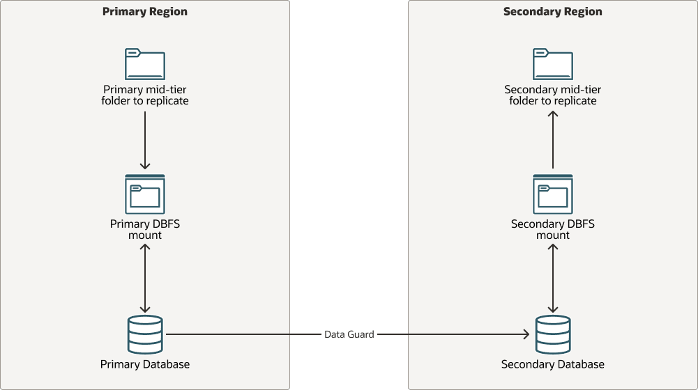

Mettre en oeuvre la réplication d'Oracle Database File System (DBFS)
Cette mise en oeuvre consiste à copier le contenu du niveau intermédiaire (middle tier) dans un dossier DBFS et à s'appuyer sur Oracle Data Guard pour le répliquer vers le site secondaire. Le contenu du niveau intermédiaire ne réside pas directement dans DBFS, car cela rendrait le niveau intermédiaire dépendant de l'infrastructure DBFS (base de données, bibliothèques FUSE, points de montage, etc.). Le montage DBFS n'est qu'un dossier intermédiaire intermédiaire pour stocker une copie du contenu.
Toute réplication vers la base de données de secours implique deux étapes dans ce modèle : du dossier d'origine de la base principale au montage DBFS intermédiaire, puis, dans le site secondaire, du montage DBFS au dossier de destination de la base de données de secours. Les copies intermédiaires sont effectuées à l'aide de rsync. Comme il s'agit d'une copie rsync locale à faible latence, certains des problèmes qui surviennent lors d'une opération de copie rsync distante sont évités avec ce modèle.

Configurer la réplication pour le système de fichiers de base de données
Cette mise en oeuvre utilise la technologie rsync et suit le modèle peer-to-peer. Dans ce modèle, la copie est effectuée directement entre les hôtes pairs de niveau intermédiaire (middle tier). Chaque noeud a une connectivité SSH à son homologue et utilise des commandes rsync sur SSH pour répliquer les artefacts de fichier de niveau intermédiaire principaux.

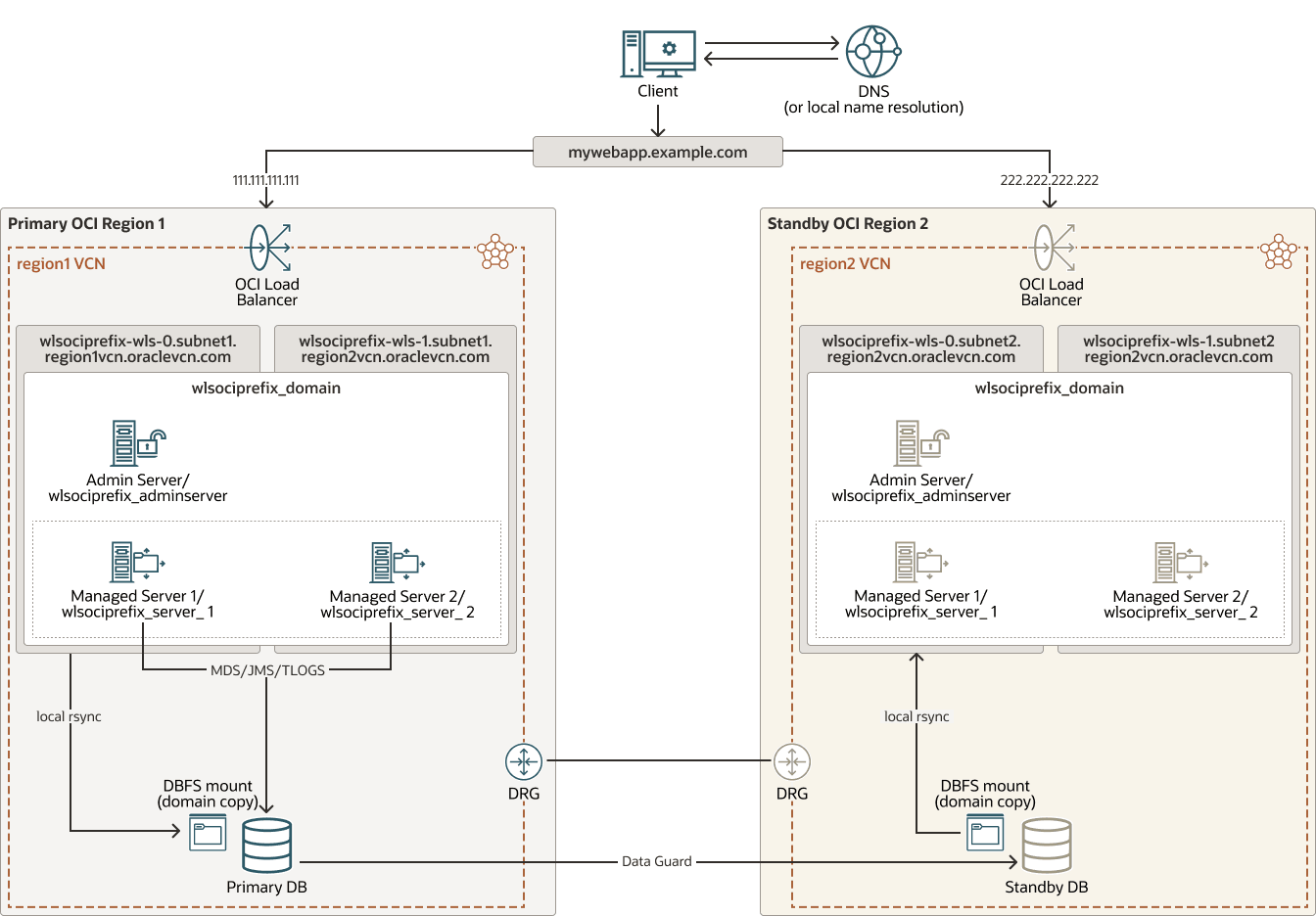

Exemple 1 : Utiliser DBFS pour répliquer un domaine Oracle WebLogic
Note :
L'exemple suivant s'applique aux systèmes Oracle WebLogic. Vous pouvez l'utiliser comme référence pour copier d'autres dossiers du système de niveau intermédiaire au moyen de DBFS, mais cet exemple particulier utilise un script qui réplique le dossier de domaine de l'administrateur WebLogic vers le dossier secondaire au moyen de DBFS.
Cet exemple montre comment répliquer le dossier de domaine de l'hôte d'administration WebLogic au moyen de DBFS. Le contenu situé en dehors du dossier de domaine, ainsi que le contenu sur d'autres hôtes, n'est pas inclus dans cet exemple. Le dossier de domaine ne réside pas directement sur DBFS; le montage DBFS n'est qu'un dossier intermédiaire pour stocker une copie du dossier de domaine.
Cet exemple fournit un script pour effectuer ces actions, qui doivent s'exécuter périodiquement sur les sites principal et de secours. Ce script copie le dossier du domaine d'administration WebLogic, en ignorant certains éléments tels que les fichiers tmp, .lck, .state et tnsnames.ora. La procédure se compose des éléments suivants :
  • Lorsque le script s'exécute sur l'hôte d'administration WebLogic du site principal, le script copie le dossier de domaine WebLogic dans le dossier DBFS.
  • Les fichiers copiés dans le DBFS, tels qu'ils sont stockés dans la base de données, sont automatiquement transférés vers la base de données de secours au moyen d'Oracle Data Guard.
  • Lorsque le script s'exécute sur l'hôte d'administration WebLogic du site secondaire :
    • Le script convertit la base de données de secours en base de données de secours instantanée.
    • Il monte ensuite le système de fichiers DBFS à partir de la base de données de secours.
    • Le dossier de domaine répliqué est maintenant disponible dans ce dossier DBFS. Le script le copie du montage DBFS vers le dossier du domaine réel.
    • Enfin, le script convertit de nouveau la base de données de secours en base de secours physique.
  • En cas de modification de rôle, le script adapte automatiquement l'exécution au nouveau rôle. Il rassemble le rôle réel du site en vérifiant le rôle de base de données.
Ce script reproduit uniquement le dossier de domaine de l'hôte d'administration WebLogic. Le contenu du dossier DOMAIN_HOME/config est automatiquement copié vers tous les autres noeuds qui font partie du domaine WebLogic au démarrage des serveurs gérés. Les fichiers situés en dehors de ce dossier et les fichiers situés sur d'autres hôtes ne sont pas répliqués et doivent être synchronisés séparément.
