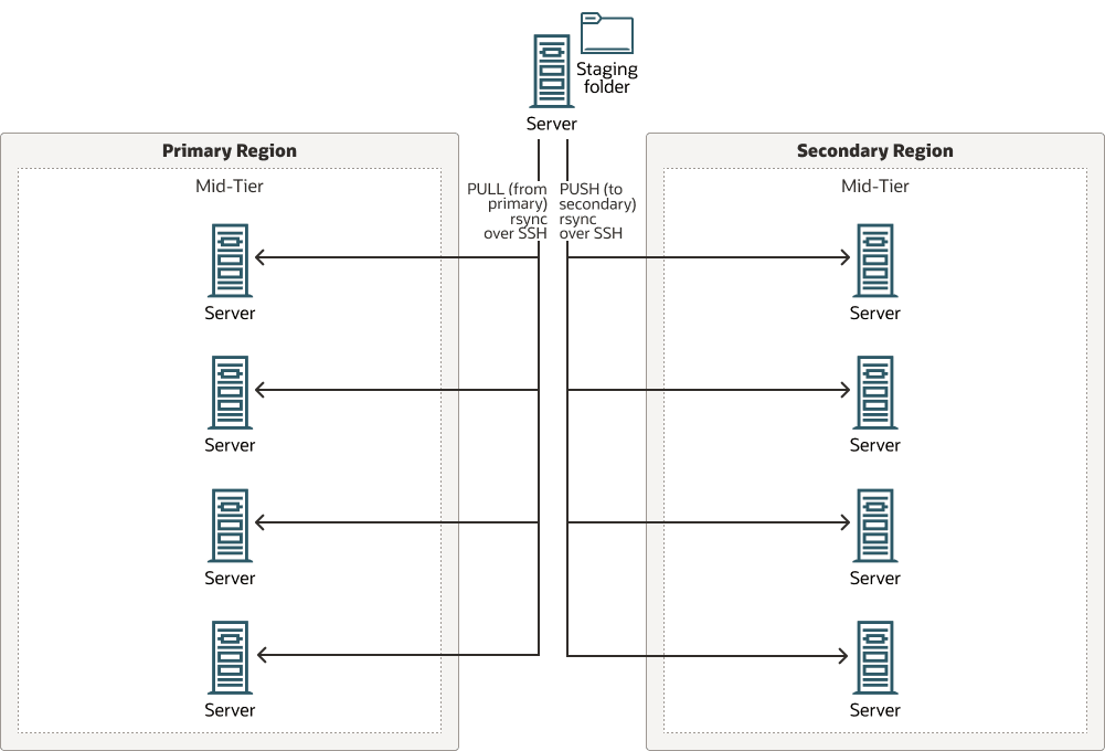

Mettre en oeuvre rsync avec un emplacement intermédiaire central
Cette mise en oeuvre utilise la technologie rsync et suit le modèle basé sur un emplacement intermédiaire central. Dans ce modèle, il existe un noeud hôte bastion qui agit en tant que coordinateur. Il se connecte à chaque hôte qui doit être répliqué et copie le contenu vers un emplacement intermédiaire commun.
Les avantages de la mise en oeuvre de rsync avec un emplacement de stockage temporaire central sont les suivants :

Comme pour le modèle pair-à-pair, les scripts rsync peuvent utiliser un modèle à flux tiré ou à flux poussé. Dans le modèle "pull", le script copie les fichiers du noeud distant vers le noeud local. Dans le modèle "pousser", le script copie le fichier du noeud local vers le noeud distant. Oracle recommande d'utiliser un modèle d'extraction pour extraire le contenu des hôtes principaux, car il décharge les noeuds principaux de la surcharge des copies.
Configurer la réplication pour rsync avec le stockage temporaire central
Les éléments suivants sont requis pour mettre en oeuvre rsync avec un emplacement temporaire central :
  • Hôte bastion avec connectivité SSH à tous les hôtes (principal et secondaire).
  • Dossier intermédiaire dans l'hôte bastion, avec suffisamment d'espace pour stocker le contenu du système de fichiers de niveau intermédiaire qui est répliqué.
  • Scripts qui utilisent rsync pour copier les artefacts de fichier de niveau intermédiaire depuis et vers ce dossier intermédiaire. Les scripts rsync peuvent ignorer certains dossiers de la copie (comme les fichiers de verrouillage, les journaux, les fichiers temporaires, etc.).
  • Un moyen de gérer les informations spécifiques au site, soit en excluant ces informations de la copie, soit en les mettant à jour avec les informations appropriées après la réplique.
  • Planifiez l'exécution périodique de ces scripts.
  • Mécanisme permettant de modifier la direction de la réplique après une permutation ou un basculement. Ce mécanisme peut être une vérification dynamique qui identifie le rôle du site, ou une modification manuelle après une permutation ou un basculement (par exemple, la désactivation et l'activation des scripts appropriés).

  • Un hôte bastion extrait le contenu de tous les hôtes principaux et les stocke dans la table intermédiaire centrale.
  • Ensuite, tous les noeuds secondaires effectuent une opération d'extraction pour collecter le contenu de la table intermédiaire centrale.

Dans ce modèle, un noeud hôte central agit en tant que coordinateur total, effectuant des opérations d'extraction et de poussée. Il se connecte à chaque hôte qui doit être répliqué et copie le contenu vers un emplacement intermédiaire commun. Ce noeud coordonne également la copie depuis l'emplacement intermédiaire vers les hôtes de destination. Cette approche décharge les noeuds individuels de la surcharge des copies.
Le cadre WLS-HYDR utilise cette approche pour la copie initiale lors de la configuration de récupération après sinistre. Vous pouvez ensuite réutiliser le module de réplication de l'environnement pour répéter l'extraction et la poussée périodiquement. Reportez-vous à Explorer plus dans ce livre de jeu pour obtenir des liens vers le cadre WLS-HYDR et d'autres ressources.
Le noeud d'hôte bastion effectue la réplique en deux étapes :
  • Opération d'extraction, dans laquelle elle se connecte aux hôtes principaux et copie le contenu du système de fichiers dans un dossier intermédiaire de l'hôte bastion.
  • Opération de poussée, qui copie le contenu du dossier intermédiaire de l'hôte bastion vers tous les hôtes secondaires.
Un nœud central effectue toutes les opérations, de sorte que la planification, les journaux, la maintenance, etc., sont centralisés sur ce nœud. Lorsque le système comporte de nombreux noeuds, cela est plus efficace par rapport au modèle peer-to-peer ou à l'exemple précédent.
