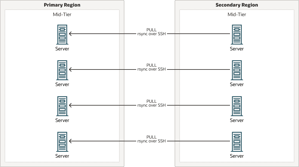

Cette mise en oeuvre utilise la technologie rsync et suit le modèle peer-to-peer. Dans ce modèle, la copie est effectuée directement entre les hôtes pairs de niveau intermédiaire (middle tier). Chaque noeud a une connectivité SSH à son homologue et utilise des commandes rsync sur SSH pour répliquer les artefacts de fichier de niveau intermédiaire principaux.

Les scripts peer-to-peer rsync peuvent utiliser un modèle pull ou push. Dans le modèle "pull", le script copie les fichiers du noeud distant vers le noeud local. Dans le modèle "pousser", le script copie les fichiers du noeud local vers le noeud distant. Lorsque les scripts rsync sont exécutés sur les noeuds dotés du rôle de base de données de secours, ils exécutent une opération d'extraction pour extraire le contenu de la base principale. Lorsque les scripts rsync sont exécutés sur les noeuds ayant le rôle principal, ils exécutent une opération de poussée pour copier le contenu vers les noeuds secondaires. Oracle recommande le modèle d'extraction pour peer-to-peer. De cette façon, les scripts rsync utilisent moins de ressources des hôtes du système principal, car toutes les opérations de la copie (par exemple, la comparaison checksum de la copie) s'exécutent dans les noeuds secondaires.

Dans cet exemple, chaque hôte du site secondaire établit une connexion avec son noeud principal pair et effectue une extraction du contenu. Pour configurer la réplication de niveau intermédiaire avec ces scripts, voir Réplication des systèmes de fichiers principaux vers le site secondaire dans le Oracle Fusion Middleware Disaster Recovery Guide et dans la section Rsync Replication Approach et Utilisation d'un pair à pair en particulier.
