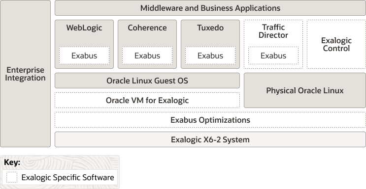

Le diagramme suivant présente la pile Exalogic avec des optimisations de contrôle Exalogic et InfiniBand.
Vous pouvez migrer des applications sans modification. Vous pouvez également utiliser la migration comme opportunité pour une actualisation technique et matérielle de l'application et du système d'exploitation en choisissant une nouvelle installation du système d'exploitation.
