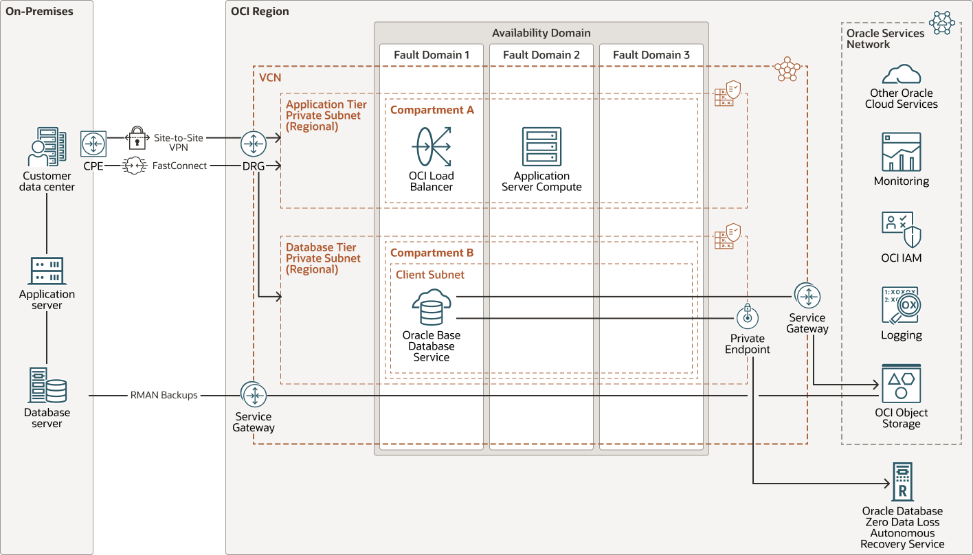

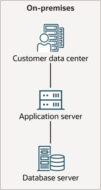

Cette architecture présente les ressources et la topologie requises pour migrer un déploiement sur place d'une base de données Oracle Database Standard ou Enterprise Edition sur une infrastructure standard (serveurs sur place X86 traditionnels) vers Oracle Base Database Service (VM) dans Oracle Cloud.
Les diagrammes suivants illustrent le chemin de cette architecture de référence, de l'architecture sur place avant la migration vers une base de données migrée dans Oracle Cloud Infrastructure (OCI). Le déploiement sur place comprend un serveur d'applications et une instance d'Oracle Database Standard ou Enterprise Edition.

Après la migration d'Oracle Database sur place vers Oracle Base Database Service, l'application sur place est migrée d'une instance de calcul sur place vers une instance de calcul OCI et tous les services de base de données et de calcul se trouvent dans Oracle Cloud et utilisent Oracle Database Zero Data Loss Autonomous Recovery Service.
Description de la migration : arch.png
migration-arch-oracle.zip
L'architecture OCI comprend les composants suivants :

  • Méthode de migration de base de données
    Cette architecture de référence utilise le module Oracle Database Cloud Backup pour sauvegarder une base de données Oracle Standard Edition sur place dans Oracle Cloud Infrastructure Object Storage. La sauvegarde est ensuite utilisée pour créer un système de base de données sur machine virtuelle sur OCI.
    Le processus de migration consiste à télécharger le module Oracle Database Cloud Backup, à l'installer sur le serveur de base de données et à configurer Oracle Recovery Manager (RMAN) pour utiliser un seau de stockage d'objets OCI comme cible de sauvegarde de base de données.
    Cette approche de migration nécessite un temps d'arrêt de l'application lors de la sauvegarde de la base de données dans le seau de stockage d'objets et de la restauration de la base de données dans un système de base de données sur machine virtuelle sur OCI. Vous devez également prendre en compte le temps nécessaire à la migration du serveur d'applications.
    Note :
    Vous pouvez réduire ou éliminer les temps d'arrêt à l'aide d'Oracle Zero Downtime Migration (ZDM).
    Oracle recommande d'utiliser le service OCI FastConnect pour la migration de bases de données volumineuses vers OCI.
