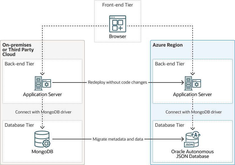

Architecture fonctionnelle
Cette architecture suppose, comme point de départ, qu'une charge de travail avec une application et une base de données MongoDB existe, qu'il s'agisse d'un déploiement sur place ou en nuage, et sera migrée vers Azure et Oracle Database@Azure. Il décrit l'architecture de l'état futur, ses avantages, la façon dont elle peut être déployée et les fonctions supplémentaires que vous pouvez utiliser pour augmenter la charge de travail existante.
L'une des principales caractéristiques utilisées dans cette architecture est l'API Oracle Database pour MongoDB, qui permet aux applications d'interagir avec des collections de documents JSON dans Oracle Database à l'aide de pilotes, d'outils et de trousses SDK MongoDB. Le code d'application existant peut fonctionner avec les données stockées dans Oracle Autonomous JSON Database sans avoir à le refactoriser.
Le diagramme suivant présente une application type composée d'une base de données, d'un système dorsal et de niveaux frontaux.
mongodb-ajd-azure-logical-arch-oracle.zip
Une pile populaire, utilisée pour mettre en oeuvre ce modèle, est la pile MEAN, utilisant MongoDB comme base de données de document, Express comme cadre dorsal, Angular comme cadre frontal et Node.js comme serveur dorsal. Ce document utilise une pile MEAN comme exemple d'un déploiement existant qui sera migré vers Azure et Autonomous JSON Database.
La migration de cette charge de travail vers Azure et Autonomous JSON Database est simple et comprend, à un niveau élevé, les étapes suivantes :
  1. Déployez une instance Autonomous JSON Database, ce qui permet, au moment de la création, d'activer l'API MongoDB pour Oracle Database.
  2. Migrez les métadonnées et les données de MongoDB vers Autonomous JSON Database.
  3. Déployez des serveurs d'applications pour exécuter Node.js et Express à l'aide du service d'applications Azure, des machines virtuelles, des conteneurs ou Kubernetes dans la même région et le même domaine de disponibilité que Autonomous JSON Database.
  4. Déployez le code d'application dorsal sur les serveurs d'applications.
  5. Connectez l'application dorsale à une base de données JSON autonome à l'aide des mêmes outils et pilotes MongoDB que l'application courante.
  6. Demandez aux utilisateurs de se connecter au nouvel URI d'application.

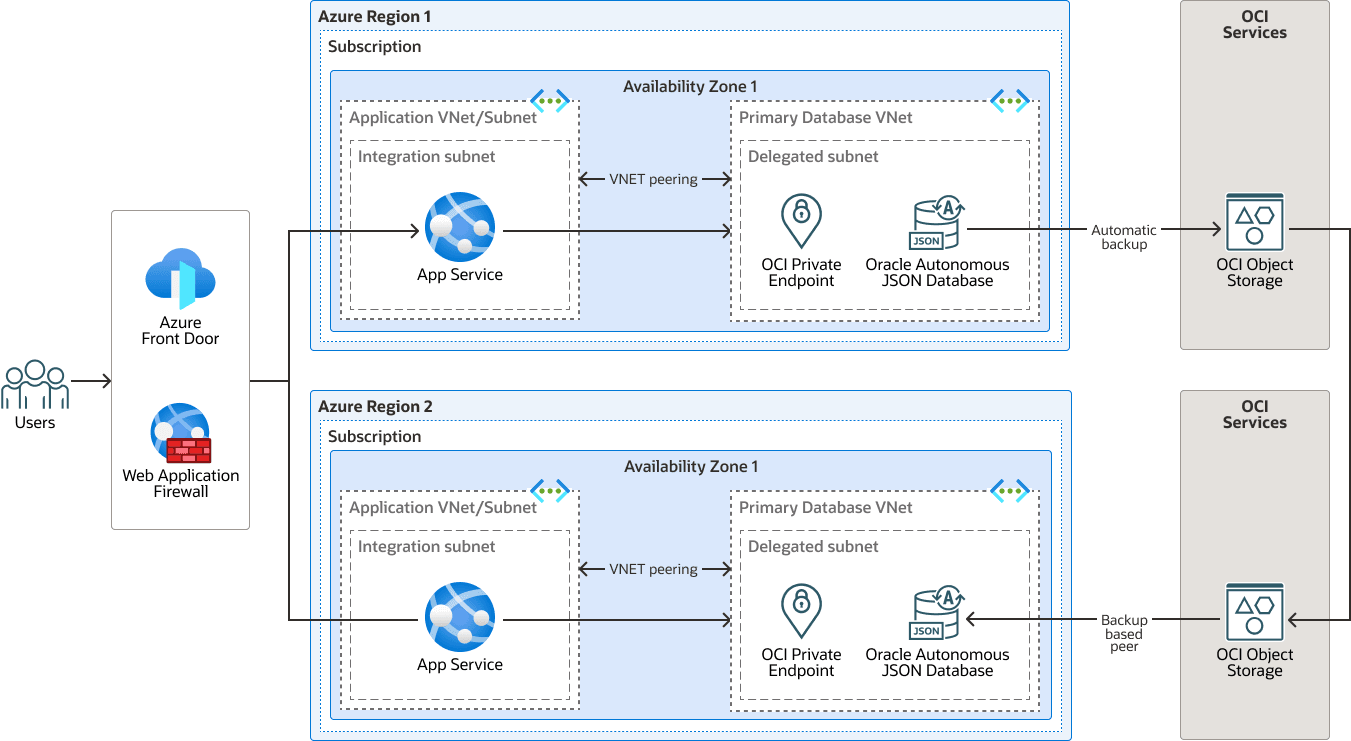

Architecture physique
L'architecture physique comprend une base de données JSON autonome déployée à l'aide de sous-réseaux délégués dans deux régions Microsoft Azure afin de prendre en charge la haute disponibilité. Les services OCI prennent en charge la sauvegarde automatique vers Oracle Cloud Infrastructure Object Storage.
L'architecture prend en charge les éléments suivants :
  • Niveau frontal
    • Les utilisateurs d'applications peuvent se connecter à partir d'Internet ou du réseau d'entreprise.
    • La connexion utilisateur est acheminée vers la région active qui exécute l'application, à l'aide de Microsoft Azure Front Door.
    • La connexion utilisateur est sécurisée à l'aide d'Azure Web Application Firewall.
    • La connexion de l'utilisateur à l'application est équilibrée à l'aide du service d'application.
  • Niveau dorsal
    • L'application est déployée en mode haute disponibilité à l'aide du service d'applications Azure.
    • Azure App Service AutoScale est utilisé pour atteindre l'évolutivité horizontale.
  • Niveau de base de données
    • La base de données Autonomous JSON Database assure une haute disponibilité, car Oracle Real Application Clusters (Oracle RAC) et plusieurs noeuds de base de données sous-tendent l'instance de service. Par conséquent, par défaut, le niveau base de données est hautement disponible et résilient.
    • L'API Oracle Database pour MongoDB activée dans Autonomous JSON Database vous permet d'utiliser le code d'application existant sans modification.
    • L'API Oracle Database pour MongoDB est hautement résiliente et cette résilience est garantie à l'interne par Autonomous JSON Database.
    • Autonomous JSON Database peut utiliser l'ajustement automatique, en s'ajustant aux augmentations et aux diminutions de la charge du système.
    • La continuité des activités avec Autonomous JSON Database est assurée par la récupération après sinistre inter-région basée sur des sauvegardes. Vous pouvez également utiliser des clones actualisables.
  • Récupération après sinistre
    • Deux régions prennent en charge la reprise après sinistre inter-région pour l'ensemble du déploiement en nuage.
    • La base de données JSON autonome de la région principale dispose d'un pair inter-région basé sur la sauvegarde sur la région secondaire.
    • La deuxième région est déployée avec une topologie similaire pour réduire l'objectif global de temps de récupération.
    • Utilisez une stratégie de reprise après sinistre chaude pour réduire l'ODR global. Dans le cadre d'une stratégie de reprise après sinistre dynamique, les ressources en nuage de niveau dorsal sont déjà provisionnées en même temps que la base de données de secours Autonomous JSON Database.
    • Vous pouvez également provisionner les ressources de niveau dorsal en cas de défaillance, ce qui réduit le coût d'exécution des ressources de récupération après sinistre mais augmente l'ODR global.
  • Service de réseau
    • Tout le trafic entrant de l'application à partir des locaux et d'Internet est acheminé par Azure Front Door.
    • La base de données Autonomous JSON Database est déployée avec un point d'extrémité privé pour renforcer la sécurité.
    • Le service d'application Azure est une application Web déployée à l'aide d'un sous-réseau d'intégration et de VNet pour atteindre l'instance Autonomous JSON Database.
    • L'application VNet est appairée à la base de données VNet et le trafic est autorisé à circuler entre l'application Web et la base de données JSON autonome.
  • Sécurité
    • Toutes les données sont sécurisées en transit et chez rest.
    • Les améliorations de conception potentielles suivantes ne sont pas décrites dans ce déploiement pour des raisons de simplicité :
      • Automatisez la récupération après sinistre de l'application à l'aide des dossiers d'exploitation Azure Automation pour changer de point d'extrémité de porte d'entrée et valider l'état de l'application après basculement.
      • Tirer parti d'une topologie en étoile ou Hub pour assurer une sécurité réseau centralisée.
      • Tirez parti d'un pare-feu de réseau, déployé dans le concentrateur VNet, pour améliorer la sécurité globale en inspectant tout le trafic et en appliquant les politiques.

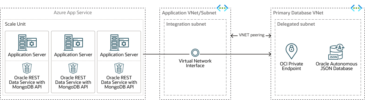

Variante d'architecture
Cette variante de l'architecture physique proposée utilise un déploiement Oracle REST Data Services géré par le client exécuté dans chaque serveur d'applications. Toutefois, l'API MongoDB entièrement gérée fournie par Autonomous JSON Database est la meilleure solution pour la plupart des charges de travail, car elle est plus facile à gérer.
S'il y a des exigences pour contrôler manuellement la configuration et la gestion d'Oracle REST Data Services, l'utilisation d'Oracle REST Data Services géré par le client est une option. Par exemple, pour permettre à l'application d'utiliser des pools de connexions plus importants.
Note :
Utilisez cette variante d'architecture si une charge de travail spécifique est requise pour ce faire. Seuls les utilisateurs avancés doivent déployer cette variante d'architecture.
Cette section ne décrit que les différences par rapport à l'architecture physique décrite précédemment, de sorte que tous les principes de conception de l'architecture physique sont valides, sauf indication contraire.
Le diagramme d'architecture suivant décrit comment la variante est déployée. Pour simplifier, seules les ressources en nuage déployées dans le VCN de charge de travail JSON sont représentées, car le rest du déploiement est le même que l'architecture physique décrite précédemment.
mongodb-ajd-azure-arch-variant-oracle.zip
Ce qui suit décrit le niveau frontal de la variante :
  • Les demandes entrantes des utilisateurs sont réparties par l'équilibreur de charge du service d'application. Ainsi, le niveau frontal est horizontalement évolutif et n'a pas de point de défaillance unique.
  • L'application dorsale est déployée dans les programmes de l'unité d'échelle de service d'application.
  • L'application est déployée à l'aide du conteneur comme méthode de publication.
  • Créez, installez et configurez le conteneur avec l'application et Oracle REST Data Services, qui permet à la fois de s'exécuter dans le même conteneur.
  • Chaque programme exécute l'image de conteneur qui colocalise l'application et Oracle REST Data Services dans le même environnement d'exécution.
  • Les programmes Oracle REST Data Services gérés par le client sont configurés pour activer l'API MongoDB afin que l'application puisse se connecter à la base de données à l'aide des outils et des pilotes MongoDB.
  • Oracle REST Data Services géré par le client est configuré pour s'adapter aux exigences non fonctionnelles de la charge de travail, par exemple en configurant des groupes de connexions plus importants ou en utilisant un autre service de base de données.
  • Le code dorsal et le service Oracle REST Data Services géré par le client sont préinstallés et préconfigurés dans l'image de conteneur utilisée par les programmes. Lorsque le service d'application évolue horizontalement, les nouveaux travailleurs peuvent exécuter l'application dorsale et se connecter à la base de données après le provisionnement.
