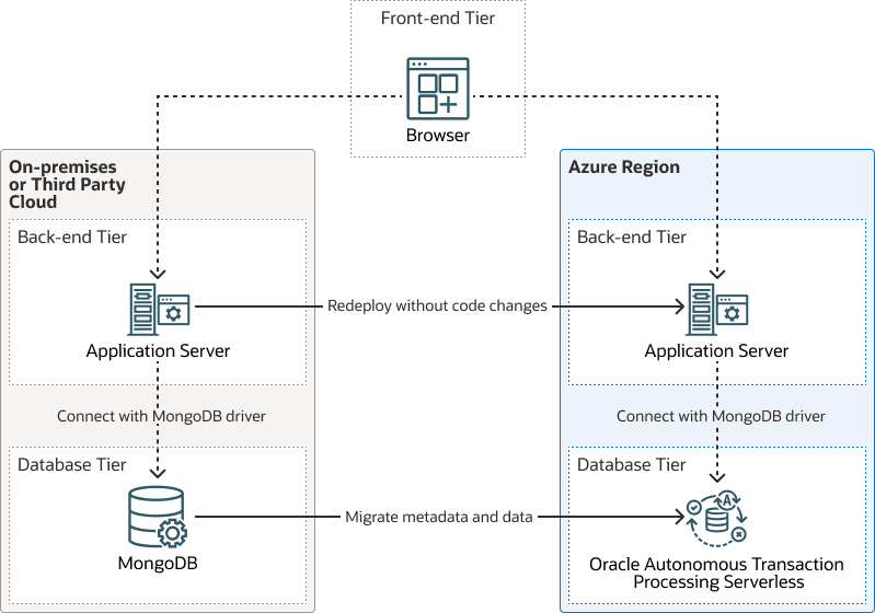

Architecture fonctionnelle
Cette architecture suppose, comme point de départ, qu'une charge de travail avec une application et une base de données MongoDB existe, qu'il s'agisse d'un déploiement sur place ou en nuage, et sera migrée vers Azure et Oracle Database@Azure. Il décrit l'architecture de l'état futur, ses avantages, la façon dont elle peut être déployée et les fonctionnalités supplémentaires que vous pouvez utiliser pour augmenter la charge globale existante.
L'une des principales caractéristiques utilisées dans cette architecture est l'API Oracle Database API for MongoDB, qui permet aux applications d'interagir avec des collections de documents JSON dans Oracle Database à l'aide de pilotes, d'outils et de trousses SDK MongoDB. Le code d'application existant peut fonctionner avec les données stockées dans Oracle Autonomous Transaction Processing sans serveur, sans avoir à refactoriser le code.
Le diagramme suivant présente une application type composée d'une base de données, d'un système dorsal et de niveaux frontaux.
mongodb-atp-s-azure-logical-arch-migration.zip
La pile MEAN est une pile populaire utilisée pour implémenter ce modèle :
- MongoDB : Documenter la base de données
- Express : Cadre dorsal
- Angulaire : Cadre frontal
Node.js: Serveur dorsal
Ce document utilise une pile MEAN comme exemple d'un déploiement existant qui sera migré vers Azure et ATP Serverless.
La migration de cette charge de travail vers Azure et ATP Serverless est simple et comprend, à un niveau élevé, les étapes suivantes :
- Déployez une instance ATP sans serveur, en activant au moment de la création l'API MongoDB d'Oracle Database.
- Migrez les métadonnées et les données de MongoDB vers ATP Serverless.
- Déployez des serveurs d'applications pour exécuter
Node.jset Express à l'aide du service d'applications Azure, des machines virtuelles, des conteneurs ou Kubernetes, dans la même région et le même domaine de disponibilité que ATP Serverless. - Déployez le code d'application dorsal sur les serveurs d'applications.
- Connectez l'application dorsale à ATP Serverless à l'aide des mêmes outils et pilotes MongoDB utilisés sur l'application courante.
- Connectez les utilisateurs au nouvel URI d'application.

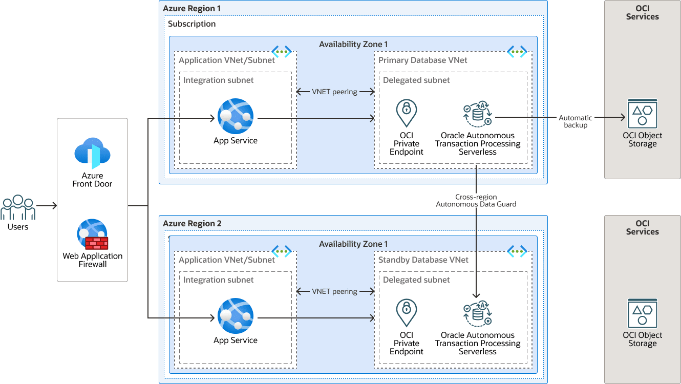

Architecture physique
L'architecture physique inclut Autonomous Transaction Processing Serverless déployé à l'aide de sous-réseaux délégués dans deux régions Azure pour prendre en charge la haute disponibilité. Les services OCI prennent en charge la sauvegarde automatique vers Oracle Cloud Infrastructure Object Storage.
L'architecture prend en charge les éléments suivants :
- Niveau frontal
- Les utilisateurs d'applications peuvent se connecter à partir d'Internet ou du réseau d'entreprise.
- La connexion d'utilisateur est acheminée vers la région active qui exécute l'application, à l'aide de Porte d'entrée Azure.
- La connexion d'utilisateur est sécurisée à l'aide du pare-feu d'application Web Azure.
- La connexion de l'utilisateur à l'application est équilibrée à l'aide du service d'application.
- Niveau dorsal
- L'application est déployée en mode haute disponibilité à l'aide du service d'application Azure.
- Le service d'application Azure AutoScale est utilisé pour atteindre l'extensibilité horizontale.
- Niveau de base de données
- ATP Serverless offre une haute disponibilité, car les Oracle Real Application Clusters (Oracle RAC) et plusieurs noeuds de base de données sous-tendent l'instance de service. Par conséquent, par défaut, le niveau base de données est hautement disponible et résilient.
- Oracle Database API for MongoDB activé dans ATP Serverless vous permet d'utiliser le code d'application existant sans modification.
- L'API Oracle Database API for MongoDB est hautement résiliente et cette résilience est garantie en interne par ATP Serverless.
- ATP Serverless peut utiliser la mise à l'échelle automatique, en s'ajustant aux augmentations et aux diminutions de la charge du système.
- La continuité d'activité sans serveur ATP est assurée au moyen d'Autonomous Data Guard inter-régions.
- Récupération après sinistre
- La deuxième région est déployée avec une topologie similaire pour réduire l'objectif global de temps de récupération.
- Utilisez une stratégie de reprise après sinistre chaude pour réduire l'ODR global. Dans une stratégie de reprise après sinistre dynamique, les ressources en nuage de niveau dorsal sont déjà provisionnées en même temps que la base de données de secours ATP Serverless.
- Vous pouvez également provisionner les ressources de niveau dorsal en cas de défaillance, ce qui réduit le coût d'exécution des ressources de récupération après sinistre mais augmente l'ODR global.
- Service de réseau
- Tout le trafic entrant d'application à partir d'Internet et sur place est acheminé par Azure Front Door.
- ATP Serverless est déployé avec un point d'extrémité privé pour améliorer la sécurité.
- L'application Web du service d'application Azure est déployée à l'aide d'un sous-réseau d'intégration et de VNet pour atteindre l'instance ATP sans serveur.
- L'application VNet est appairée à la base de données VNet et le trafic est autorisé à circuler entre l'application Web et ATP Serverless.
- Sécurité
- Toutes les données sont sécurisées en transit et au repos.
Les améliorations de conception potentielles suivantes ne sont pas décrites dans ce déploiement pour des raisons de simplicité :
- Automatisez la récupération après sinistre de l'application à l'aide des dossiers d'exploitation Azure Automation pour changer de point d'extrémité de porte d'entrée et valider l'état de l'application après basculement.
- Tirer parti d'une topologie en étoile ou Hub pour assurer une sécurité réseau centralisée.
- Tirez parti d'un pare-feu de réseau, déployé dans le concentrateur VNet, pour améliorer la sécurité globale en inspectant tout le trafic et en appliquant les politiques.
