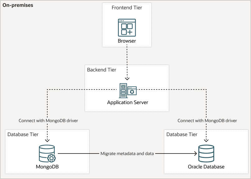

L'une des principales caractéristiques utilisées dans cette architecture est l'API Oracle Database pour MongoDB, qui permet aux applications d'interagir avec des collections de documents JSON dans Oracle Database à l'aide des commandes MongoDB. Cela permet au code d'application existant de fonctionner avec les données stockées dans Oracle Database 23ai, sans avoir à refactoriser le code.
Le diagramme suivant illustre une application type composée d'une base de données, d'un niveau dorsal et d'un niveau frontal.

Une pile populaire utilisée pour implémenter ce modèle est la pile MEAN :
  • MongoDB : Documenter la base de données
  • Express : Cadre dorsal
  • Angulaire : Cadre frontal
  • Node.js : Serveur dorsal
Cette architecture utilise une pile MEAN comme exemple de déploiement existant pour migrer vers Oracle Database 23ai. La migration de cette charge de travail vers Oracle Database 23ai comprend les étapes de haut niveau suivantes :
  1. Déployez et configurez Oracle Database Appliance.
  2. Créez une instance Oracle Database 23ai dans Oracle Database Appliance.
  3. Migrez les métadonnées et les données de MongoDB vers Oracle Database.
  4. Créez des machines virtuelles dans Oracle Database Appliance pour exécuter le niveau dorsal et Oracle REST Data Services.
  5. Déployez et configurez le niveau dorsal et Oracle REST Data Services dans les machines virtuelles Oracle Database Appliance.
  6. Configurez Oracle REST Data Services pour activer l'API MongoDB afin que l'application puisse communiquer avec la base de données à l'aide des pilotes MongoDB.
  7. Configurez l'application pour qu'elle utilise la nouvelle chaîne de connexion à la base de données.
  8. Connectez l'application dorsale à Oracle Database à l'aide des mêmes outils et pilotes MongoDB utilisés dans l'application.
