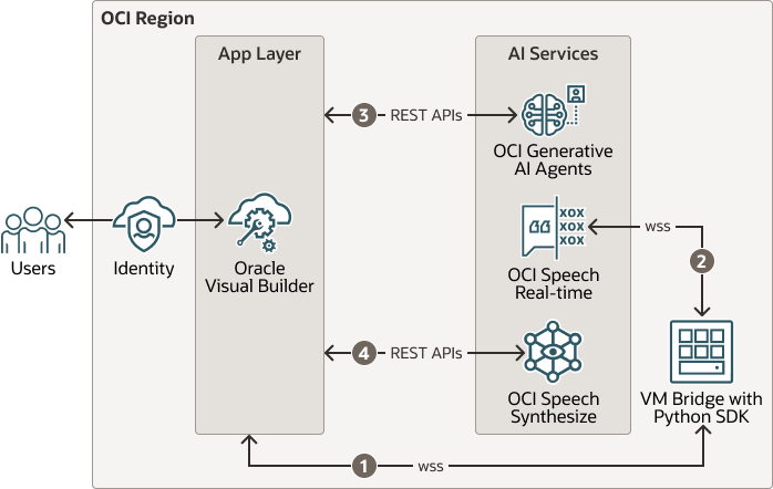

Architecture
Cette architecture de référence s'articule autour d'Oracle Visual Builder en tant qu'interface frontale, qui s'intègre de façon transparente aux agents de l'IA générative d'OCI et au service de reconnaissance de la parole pour OCI.
- Oracle Visual Builder envoie des entrées d'utilisateur au service de reconnaissance de la parole pour OCI au moyen du pont de machines virtuelles avec la trousse SDK Python.
- La fonction de synthèse vocale dans OCI Speech vous permet de synthétiser la parole de type humain à partir de texte dans toutes les applications. Cette fonction permet les conversations avec les clients, les traductions vocales multilingues et améliore l'accessibilité. Choisissez parmi une variété de voix pour améliorer les interactions.
- Oracle Visual Builder gère les interactions avec les utilisateurs, en envoyant des entrées utilisateur aux agents du service d'intelligence artificielle générative pour OCI au moyen d'API REST et en affichant les réponses de l'agent en temps réel.
Les agents du service d'intelligence artificielle générative pour OCI utilisent l'intelligence artificielle générative pour OCI en coulisses pour permettre l'accès aux modèles fondamentaux préentraînés à partir de Cohere et de Meta. Il prend en charge les grappes dédiées à l'IA avec des processeurs graphiques privés pour des charges de travail de production stables et haute performance, y compris l'hébergement et le réglage de précision.
L'API de clavardage et le terrain de jeu offrent une expérience de clavardage interactive avec les modèles Cohere et Meta au moyen de la console ou de l'API OCI. L'intégration LangChain permet le développement flexible d'applications du service IA générative pour OCI, tandis que l'intégration LlamaIndex permet de créer des solutions de RAG avec des sources de données personnalisées. Pour les opérations, le service d'intelligence artificielle générative pour OCI comprend des contrôles de modération de contenu et prendra bientôt en charge l'échange de points d'extrémité de modèle sans aucun temps d'arrêt, ainsi que les fonctions d'activation et de désactivation. Il fournit également des analyses sur l'utilisation du modèle, notamment les statistiques d'appel, les jetons traités et le nombre d'erreurs.
- Pour la sortie vocale, le service de séance OCI Text-to-Speech (TTS) convertit les réponses de l'agent en audio parlé, améliorant ainsi l'expérience utilisateur.
Le diagramme suivant illustre cette architecture de référence.

L'architecture comporte les composants suivants :
