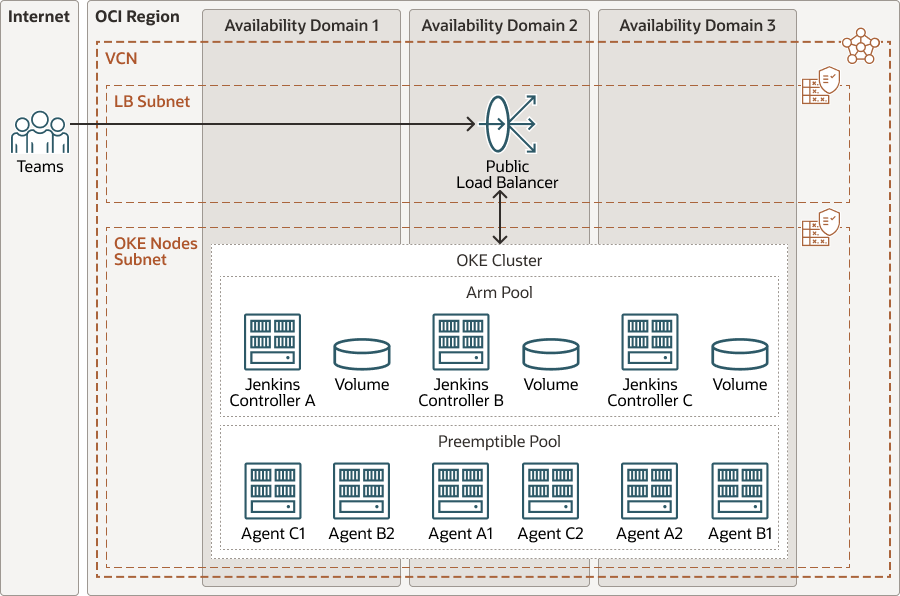

Cette architecture de référence de haut niveau présente un exemple de plusieurs déploiements Jenkins sur OKE. En déployant Jenkins sur OKE as a Service, vous pouvez l'adapter au besoin.
Chaque pod de contrôleur Jenkins est associé à un volume persistant afin de conserver l'historique du pipeline et les plugiciels supplémentaires installés par les équipes. Les agents Jenkins sont créés chaque fois qu'une tâche de pipeline est déclenchée et détruite automatiquement à la fin.
Chaque instance Jenkins peut être exposée individuellement au moyen d'un équilibreur de charge ou à l'aide d'un trafic entrant Kubernetes.
Le diagramme suivant illustre cette architecture de référence.
oci-jenkins-oke-arch-oracle.zip
L'architecture comprend les composants suivants :

Au minimum, deux groupes de noeuds sont déployés sur le moteur Kubernetes pour OCI : l'un pour les contrôleurs Jenkins et l'autre pour les agents Jenkins.
Pour économiser des coûts et optimiser l'ensemble de la solution, il est recommandé d'utiliser VM.Standard.A1. Instances flexibles pour les contrôleurs Jenkins, car Jenkins est entièrement compatible avec les instances ARM. Pour le groupe de noeuds d'agent, il est recommandé d'utiliser des instances préemptives, car les tâches de pipeline sont généralement de courte durée et tolérantes aux pannes.

En utilisant Kubernetes, il est facile d'adapter le contrôleur et les agents Jenkins à mesure que l'équipe de développement grandit ou se rétrécit. De plus, comme les pods d'agent sont créés à chaque exécution d'une tâche de pipeline, il est possible de personnaliser les ressources utilisées par ces pods sur une base de pipeline.
- Disponibilité
Pour maximiser la disponibilité, il est recommandé de provisionner plusieurs noeuds OKE dans différents domaines de disponibilité ou d'erreur. En outre, pour protéger Jenkins des perturbations volontaires et involontaires, il est possible d'utiliser un mécanisme Kubernetes standard, tel que les budgets de perturbation des pods et l'anti-affinité des pods.
- Coût
L'objectif de cette architecture est également de minimiser les coûts lors de l'utilisation de Jenkins sur OKE. Il est possible d'utiliser des noeuds ARM pour les contrôleurs Jenkins, qui coûtent un quart des instances de calcul flexibles. Quant aux agents Jenkins, les noeuds d'instance préemptifs permettent aux clients d'économiser la moitié du budget.
