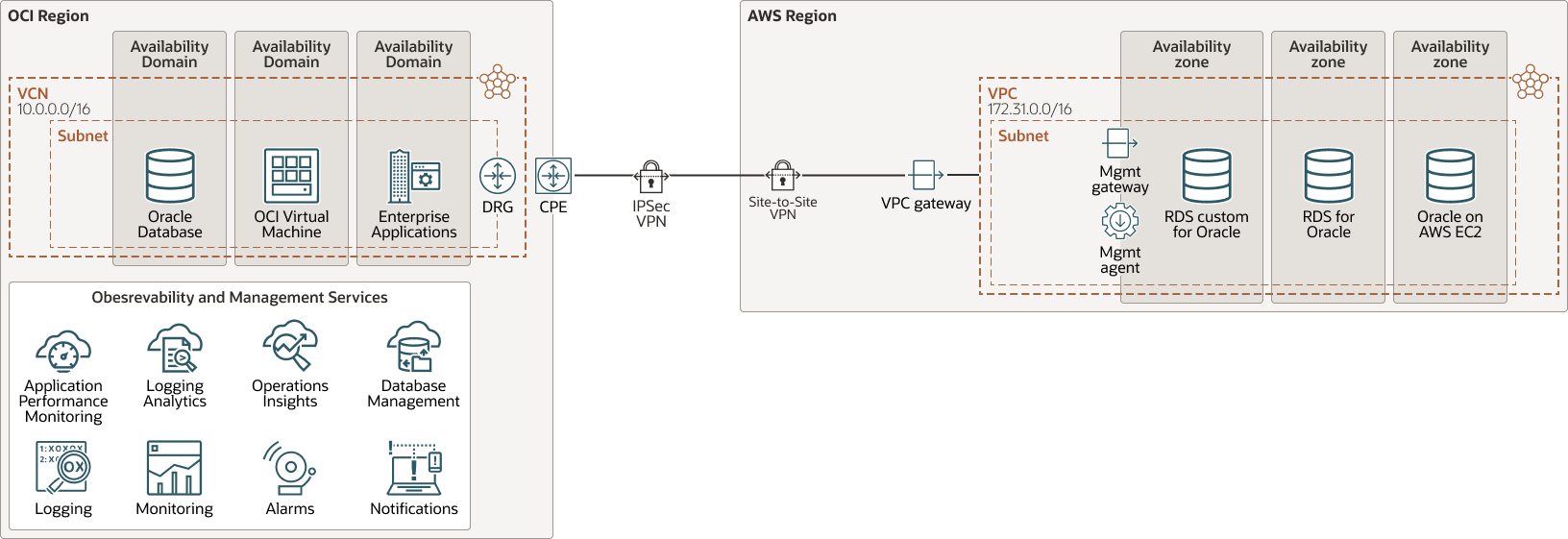

Cette architecture présente les bases de données Oracle exécutées sur AWS RDS et la région OCI héberge les services O&M.
multicloud-om-oci-aws-oracle.zip
- Région
Une région Oracle Cloud Infrastructure est une zone géographique localisée qui contient un ou plusieurs centres de données, appelés domaines de disponibilité. Les régions sont indépendantes les unes des autres, et de grandes distances peuvent les séparer (dans différents pays ou continents).
- Domaine de disponibilité
Les domaines de disponibilité sont des centres de données indépendants et autonomes dans une région. Les ressources physiques de chaque domaine de disponibilité sont isolées des ressources des autres domaines de disponibilité, ce qui garantit la tolérance aux pannes. Les domaines de disponibilité ne partagent pas les éléments d'infrastructure (alimentation ou refroidissement, par exemple) ni le réseau de domaines de disponibilité interne. Par conséquent, il est peu probable qu'une défaillance dans un domaine de disponibilité ait une incidence sur les autres domaines de disponibilité de la région.
- Domaines d'erreur
Un domaine d'erreur est un regroupement de matériel et d'infrastructure au sein d'un domaine de disponibilité. Chaque domaine de disponibilité comporte trois domaines d'erreur avec une puissance et un matériel indépendants. Lorsque vous répartissez des ressources entre plusieurs domaines d'erreur, vos applications peuvent tolérer les pannes physiques de serveur, la maintenance du système et les pannes d'alimentation au sein d'un domaine d'erreur.
- Réseau en nuage virtuel (VCN) et sous-réseau
Un VCN est un réseau défini par logiciel personnalisable, configuré dans une région Oracle Cloud Infrastructure. Comme les réseaux de centre de données traditionnels, les réseaux en nuage virtuels vous offrent un contrôle complet sur votre environnement de réseau. Un VCN peut disposer de plusieurs blocs CIDR sans chevauchement que vous pouvez modifier après avoir créé le VCN. Vous pouvez segmenter un VCN en sous-réseaux, dont la portée peut concerner une région ou un domaine de disponibilité. Un sous-réseau est constitué d'un intervalle contigu d'adresses qui ne chevauchent pas les autres sous-réseaux dans le réseau en nuage virtuel. Vous pouvez modifier la taille d'un sous-réseau après sa création. Un sous-réseau peut être public ou privé.
- Réseau privé virtuel entre sites
Un RPV site à site fournit une connectivité RPV IPSec entre votre réseau sur place et les réseaux en nuage virtuels d'Oracle Cloud Infrastructure. La suite de protocoles IPSec chiffre le trafic IP avant que les paquets ne soient transférés de la source à la destination, et déchiffre le trafic à son arrivée.
- Passerelle de routage dynamique (DRG)
La passerelle DRG est un routeur virtuel qui fournit un chemin pour le trafic réseau privé entre les réseaux en nuage virtuels de la même région, entre un VCN et un réseau en dehors de la région, tel qu'un VCN dans une autre région Oracle Cloud Infrastructure, un réseau sur place ou un réseau d'un autre fournisseur de nuage.
- Passerelle de service
La passerelle de service fournit l'accès d'un VCN à d'autres services, tels qu'Oracle Cloud Infrastructure Object Storage. Le trafic entre le réseau VCN et le service Oracle circule sur la matrice réseau Oracle et ne passe jamais par Internet.
- Services d'observabilité et de gestion
OCI Observability and Management est un ensemble intégré de services OCI qui permet aux clients Oracle de surveiller et de gérer de manière proactive les environnements multinuages et sur place. Les clients peuvent améliorer le rendement, détecter rapidement et corriger les anomalies de disponibilité et de sécurité et prévoir avec précision les besoins en ressources. La solution est entièrement construite sur des technologies ouvertes et l'IA/apprentissage automatique, offrant une observabilité moderne et une liberté de choix et une coexistence complètes avec d'autres outils de surveillance populaires.
- Passerelle de gestion
La passerelle de gestion fournit un point de sortie unique pour que les agents de gestion et les autres clients puissent se connecter aux services OCI.
- Management Agent
L'agent de gestion est un service en nuage qui offre une collection polyvalente de données de journal et de mesures de n'importe où et qui permet de surveiller toutes les ressources. Il reçoit les données de mesure et de journal à l'aide de mécanismes de collecte REST et basés sur des protocoles, notamment Files, JMX, SQL, JDBC, OS et Prometheus.
- Gestion de bases de données
Le service de gestion de bases de données pour OCI fournit aux administrateurs de base de données une console unifiée pour la gestion des bases de données, sur place ou dans le nuage, avec des fonctionnalités complètes pour la surveillance, les diagnostics de performance, les réglages et l'administration. Il utilise des diagnostics et des réglages avancés du parc de bases de données pour résoudre les problèmes et optimiser la performance de la base de données et des énoncés SQL.
- Données clés sur l'exploitation
Le service de données clés sur l'exploitation pour OCI permet aux administrateurs de détecter les problèmes de performance, de prévoir la consommation et de planifier la capacité à l'aide d'analyses basées sur l'IA à partir de données de performance SQL et de système historiques. Les organisations peuvent utiliser ces fonctions pour prendre des décisions fondées sur les données afin d'optimiser l'utilisation des ressources, d'éviter les pannes et d'améliorer la performance de manière proactive.
- Surveillance de pile
Le service de surveillance de pile OCI permet une surveillance complète de tous les composants de votre infrastructure d'applications. Il découvre la pile complète, y compris les hôtes, les bases de données, les serveurs d'applications et plus encore. Son interface utilisateur interactive facilite le dépannage et utilise l'apprentissage automatique pour identifier les anomalies de rendement. Il dispose d'un cadre extensible qui prend en charge les mesures personnalisées et la surveillance de tout type de ressource.
