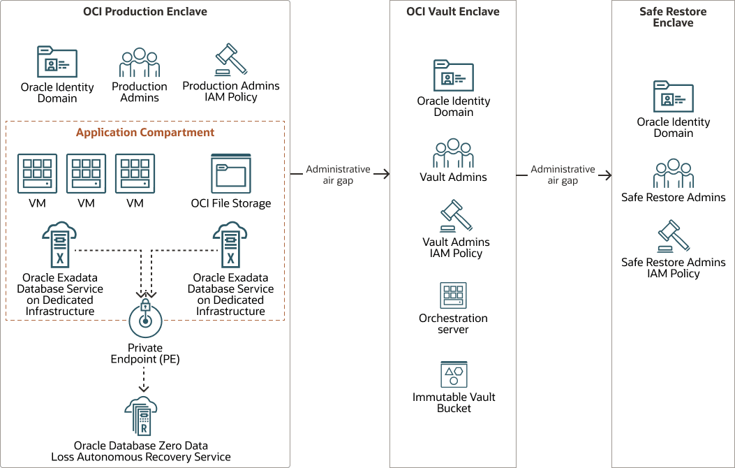

Voici l'architecture de référence pour la mise en oeuvre de la cyber résilience dans OCI :
cyber-résilience-obligatoire-arch-oracle.zip
Cette architecture présente un enclave de production composé de compartiments de réseau, d'application et de base de données. L'enclave de chambre forte contient un seul compartiment qui héberge les sauvegardes non mutables des données non structurées. Dans l'enclave de la chambre forte, nous avons un seau de stockage d'objets immuable, un serveur d'orchestration et des noeuds de travail. Le serveur d'orchestration coordonne le processus de sauvegarde en recherchant toutes les ressources à sauvegarder, puis en demandant aux noeuds de travail d'effectuer les opérations de sauvegarde réelles. Les données peuvent être copiées de plusieurs compartiments d'application dans le seau du compartiment de chambre forte.
L'enclave du service de chambre forte pour OCI est utilisée pour stocker des données non structurées, qui incluent des données d'application locales dans des machines virtuelles et/ou des données stockées sur un partage NFS à l'aide du service Stockage de fichiers OCI.
Pour les données structurées qui incluent des bases de données Oracle, Oracle Database Zero Data Loss Autonomous Recovery Service fournit des sauvegardes non mutables et une protection contre les rançongiciels.
À propos d'Enclaves
Les architectures infonuagiques modernes et résilientes utilisent un concept appelé Enclaves.
Une enclave est une zone logiquement aérodynamique et semi-isolée au sein de votre location Oracle Cloud Infrastructure (OCI). Les boîtiers sont séparés au moyen de compartiments, de réseaux en nuage virtuels, de politiques OCI IAM et d'Oracle Services Network, ce qui crée des limites logiques pour la sécurité et la gestion. Un espace aérien administratif entre les enclaves vous permet d'utiliser des domaines d'identité distincts, d'isoler des réseaux en nuage virtuels ou des locations distinctes.
Il existe trois types d'enclaves couramment utilisés :
  1. Enclave de production : Le compartiment Enclave de production se compose d'un ou de plusieurs compartiments qui hébergent vos charges de travail de production. La structure est basée sur l'architecture de référence Déployer une zone d'atterrissage sécurisée conforme à la norme CIS OCI Foundations Benchmark liée dans la section Before You Begin. Vos sauvegardes opérationnelles doivent être facilement accessibles dans l'enclave de production. Pour les opérations normales de sauvegarde et de récupération, cela devrait répondre à la plupart des exigences en matière de faible latence et de récupération rapide à l'aide des fonctionnalités natives. Les données canaries pourraient également être surveillées pour l'observation dans l'enclave de production. Utilisez l'enclave de production pour :
    • Stockage et accès aux sauvegardes opérationnelles
    • Mise en œuvre de la défense en profondeur
    • (Facultatif) Observation des jeux de données de test canari
  2. Enclave du service Chambre forte OCI : Le compartiment de l'enclave du service Chambre forte OCI stocke toutes vos sauvegardes d'objet, de bloc et de stockage de fichiers non structurées dans un état "immuable" pour les empêcher d'être modifiées ou supprimées. Le réseau de l'enclave de chambre forte est isolé et n'a aucune connectivité directe avec l'enclave de production. Il est sécurisé par des politiques OCI IAM très restrictives dérivées d'un domaine d'identité distinct qui fournit un espace aérien administratif à partir des identités de production.
    Tous les tests d'automatisation des sauvegardes et d'inspection des logiciels malveillants ou de la corruption pour ces sauvegardes sont effectués ici. Des copies approuvées de toutes les sauvegardes d'objet, de bloc et de stockage de fichiers non structurées sont stockées dans cet enclave en attente d'un événement de récupération. L'intégrité des données et la détection de logiciels malveillants pour les bases de données sont intégrées au service Oracle Database Zero Data Loss Autonomous Recovery Service.
    Les sauvegardes de base de données sont immutablement stockées dans une location distincte contrôlée par OCI, sans accès direct depuis l'enclave de production, à l'exception des opérations de restauration. Les sauvegardes de base de données peuvent être montées et testées pour assurer l'intégrité finale des données et la préparation opérationnelle. Utilisez l'enclave du service Chambre forte OCI pour :
    • Stockage de sauvegardes périodiques
    • Chambre forte immuable
    • Automatisation des tests de sauvegarde
    • Détection de la corruption des données dans les sauvegardes
    • Détection de logiciels malveillants dans les données de sauvegarde
  3. Enclave de restauration sécurisée (facultatif) : L'enclave de restauration sécurisée est également séparée de l'enclave du service Chambre forte OCI par un autre espace aérien administratif utilisant un domaine d'identité et une location distincts de ceux de votre enclave de production. Il est possible de créer des enclaves Safe Restore à l'aide d'Infrastructure en tant qu'outils de code tels que Terraform pour déployer rapidement un environnement de production équivalent. Ici, vous restaurez en continu des sauvegardes, dont le fonctionnement a été vérifié, afin de vérifier l'état de préparation opérationnelle, guidées par vos valeurs d'objectif de temps de récupération (ODR) et d'objectif de point de récupération (OPR).
    En cas d'incident majeur, vous pouvez utiliser temporairement l'enclave Safe Restore comme nouvel environnement de production jusqu'à ce que les menaces soient supprimées de votre espace de production d'origine. Utilisez l'enclave Safe Restore pour :
    • Restaurations incrémentielles continues des données de sauvegarde
    • Tester les sauvegardes afin d'atteindre les objectifs RTO et RPO
    • Passer rapidement à un nouvel environnement de production si nécessaire
    • Mise à l'échelle de l'environnement, de la production minimale à la production complète à l'aide de Terraform
    • Retourner à l'environnement de production d'origine après analyse médico-légale et récupération

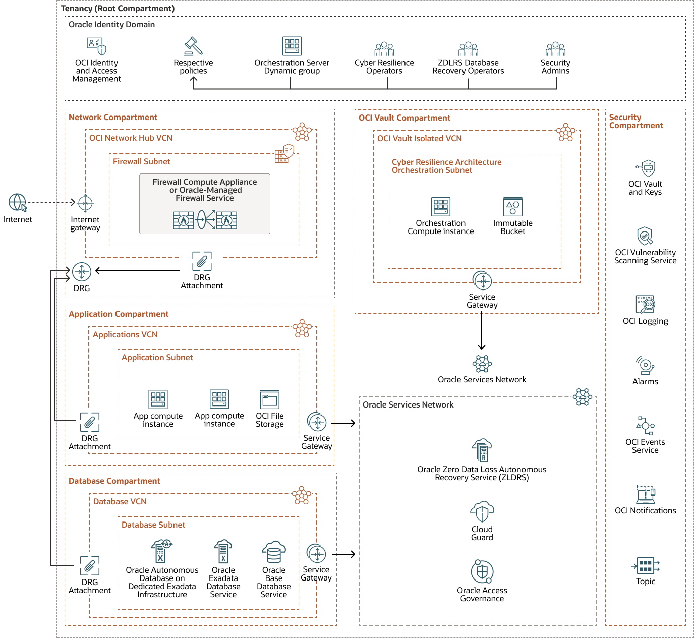

Recommandations pour les contrôles de sécurité sans confiance
Pour mettre en oeuvre la sécurité zéro confiance, Oracle recommande d'évaluer les contrôles de location suivants :
  • Restreindre les identités et les autorisations : Limiter les identités (domaines, groupes, utilisateurs et politiques IAM) pouvant accéder à vos sauvegardes et à leurs autorisations
  • Renforcer la segmentation du réseau : Réévaluez la segmentation du réseau et mettez en oeuvre des espaces vides virtuels pour les sauvegardes non mutables.
Combinez ces deux concepts pour rendre beaucoup plus difficile pour les acteurs de la menace d'accéder à vos données.
La conception de compartiment est essentielle à la mise en œuvre d'une sécurité zéro confiance dans l'architecture de cyber résilience. Créez une architecture de compartiment imbriqué avec le compartiment de sauvegarde au niveau supérieur et incluez au moins deux compartiments enfants, par exemple un pour les sauvegardes Immutable Vault et un autre pour la restauration sécurisée. Cette configuration vous permet d'appliquer des politiques IAM plus près des ressources individuelles et d'appliquer une séparation des fonctions.
Pour un contrôle d'accès plus strict, créez des utilisateurs et des groupes spécifiques pour accéder à vos seaux de stockage d'objets non mutables. En fonction de vos exigences de sécurité, vous pouvez séparer davantage l'accès par domaine d'identité, compartiment, utilisateurs, groupes et politiques IAM pour restreindre les personnes pouvant accéder à un seau spécifique. Dans les locations existantes où plusieurs groupes peuvent avoir accès à un seau, vérifiez et réduisez l'accès afin que seuls les administrateurs de stockage de sauvegarde puissent gérer les sauvegardes.
Oracle Access Governance fournit une page Qui a accès à quoi - Navigateur à l'échelle de l'entreprise qui suit et surveille les utilisateurs qui ont accès à différents systèmes, données et applications, leurs niveaux d'autorisation et l'objectif de l'accès, pour prendre des décisions éclairées et détecter les risques de sécurité potentiels pour une gouvernance efficace. Utilisez ces informations pour vous assurer que vos politiques IAM sont conformes aux principes de séparation des fonctions et de moindre privilège.
Si vous utilisez des machines virtuelles ou une autre infrastructure IaaS critique pour la sauvegarde, envisagez de les ajouter à un groupe dynamique OCI. Cela vous permet de cibler ces noeuds avec des politiques IAM qui accordent l'accès nécessaire au niveau de stockage de sauvegarde.
Renforcez l'accès au réseau dans votre environnement sans confiance. Suivez ces recommandations pour empêcher une machine virtuelle restaurée de réinfecter la production, de rouvrir une porte dérobée de sécurité ou un point d'accès de commande et de contrôle pour les attaquants :
  • Dans votre environnement de confiance zéro, restreignez l'accès au réseau lorsque cela est possible. Par exemple, dans un enclave de chambre forte OCI ou de restauration sécurisée, évitez d'utiliser une passerelle DRG qui peut permettre aux logiciels malveillants de fuir vers le reste de votre environnement OCI. À la place, envisagez d'utiliser le service d'hôte bastion géré par OCI (ou les hôtes de saut gérés par le client), un point d'extrémité privé ou une passerelle de service pour permettre l'accès au plan de contrôle OCI.
  • N'autorisez pas le routage entre vos différents réseaux de sauvegarde. Si vous avez besoin d'une connectivité réseau entre votre infrastructure de sauvegarde, mettez en oeuvre le service de pare-feu de réseau OCI et les groupes de sécurité de réseau pour ne permettre que des modèles de trafic étroitement contrôlés. Cela crée un espace aérien de réseau virtuel entre vos réseaux de production et les compartiments de sauvegarde, et empêche les machines virtuelles restaurées de réinfecter les environnements de production ou de réouvrir les vulnérabilités dans l'environnement.
Résumé des contrôles de sécurité zéro confiance
  • ZT-1 : Configurez des seaux de stockage d'objets privés et sécurisés avec des autorisations IAM limitées aux comptes de récupération spécialisés. Facultativement, tirez parti d'Oracle Access Governance pour déterminer les autorisations efficaces sur les seaux non mutables.
  • ZT-2 : Appliquez une segmentation réseau robuste. Utilisez des hôtes bastions, des points d'extrémité privés, des passerelles de service, des groupes de sécurité de réseau et des pare-feu de réseau.
  • ZT-3 : Améliorez IAM en utilisant des appartenances à des groupes dynamiques et des politiques IAM pour les activités de chambre forte non mutable avec script.
  • ZT-4 : Concevoir des structures de compartiment telles qu'elles sont décrites dans l'architecture de référence de cyber résilience OCI. Utilisez des compartiments imbriqués pour appliquer des politiques IAM près des ressources et appliquer la séparation des fonctions.
