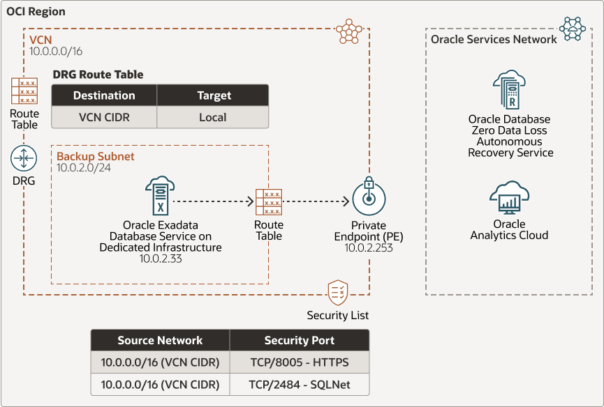

Le diagramme suivant présente un exemple de sous-réseau de récupération OCI se connectant à Oracle Database Zero Data Loss Autonomous Recovery Service :

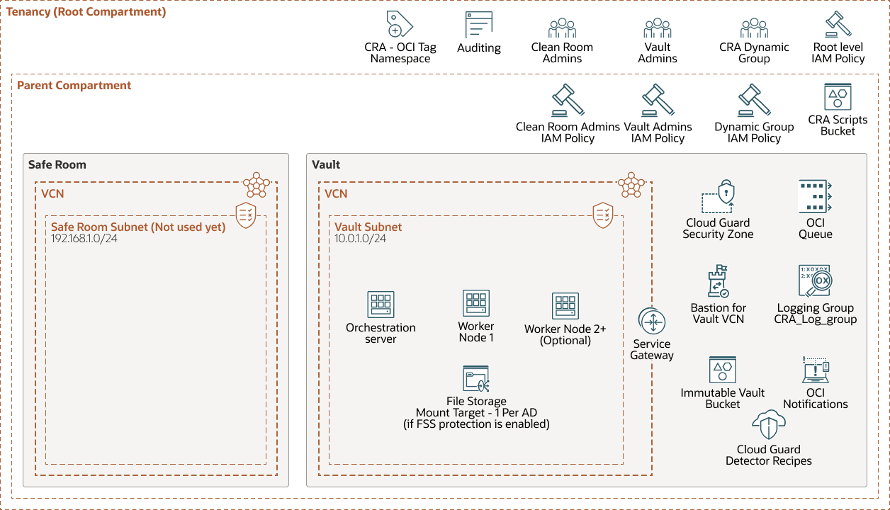

Dans un pilote de cyber résilience, vous pouvez déployer une architecture dans laquelle vous pouvez utiliser un serveur d'orchestration qui réside dans la chambre forte immuable. Le serveur d'orchestration détecte les ressources à sauvegarder et envoie les tâches de sauvegarde au service de file d'attente OCI. Les noeuds de travail écoutent ensuite les tâches de sauvegarde et commencent immédiatement à traiter les tâches. Dans ce modèle, vous pouvez copier les données de l'enclave de production, puis charger les données dans le seau de chambre forte non mutable.
