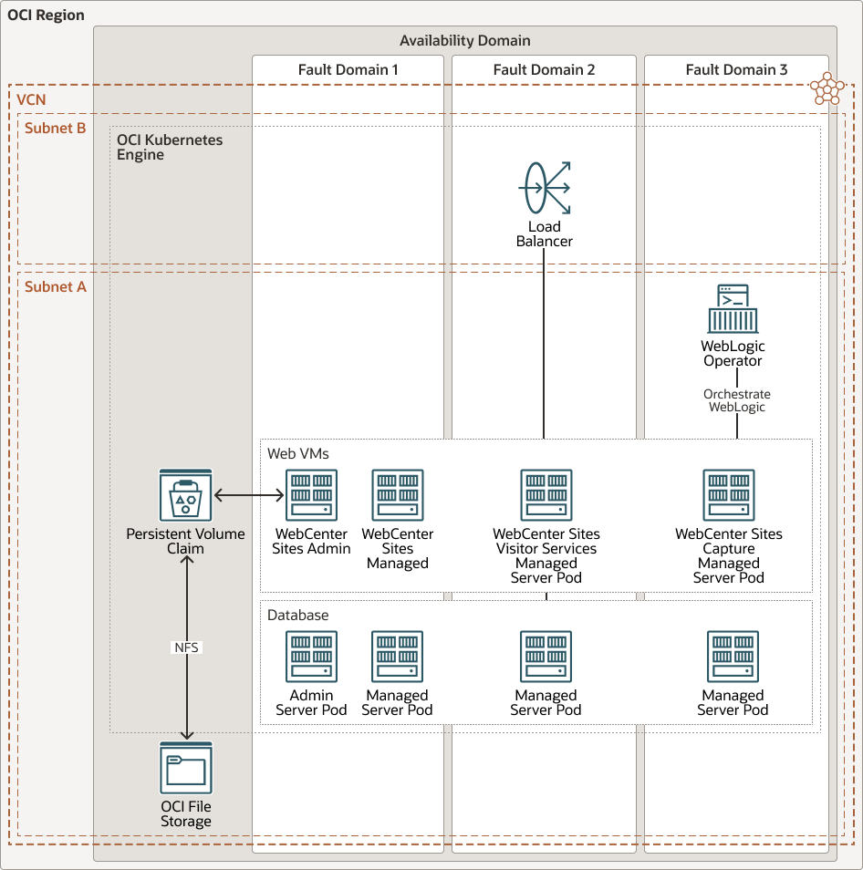

Cette architecture présente Oracle WebCenter Sites déployé dans une grappe Kubernetes provisionnée dans Oracle Cloud à l'aide du moteur Kubernetes pour OCI.
Ce service facilite la création d'une grappe Kubernetes et fournit les services requis tels qu'un équilibreur de charge, un stockage par blocs et un réseau.
Le diagramme suivant illustre cette architecture de référence.
oracle-webcenter-sites-oci-kubernetes-engine-oracle.zip
L'architecture comprend les composants suivants :
- Région
Une région Oracle Cloud Infrastructure est une zone géographique localisée qui contient un ou plusieurs centres de données, appelés domaines de disponibilité. Les régions sont indépendantes les unes des autres, et de grandes distances peuvent les séparer (dans différents pays ou continents).
- Domaines de disponibilité
Les domaines de disponibilité sont des centres de données indépendants et autonomes dans une région. Les ressources physiques de chaque domaine de disponibilité sont isolées des ressources des autres domaines de disponibilité, ce qui garantit la tolérance aux pannes. Les domaines de disponibilité ne partagent pas les éléments d'infrastructure (alimentation ou refroidissement, par exemple) ni le réseau de domaines de disponibilité interne. Par conséquent, une défaillance d'un domaine de disponibilité ne devrait pas affecter les autres domaines de disponibilité de la région.
- Domaines d'erreur
Un domaine d'erreur est un regroupement de matériel et d'infrastructure au sein d'un domaine de disponibilité. Chaque domaine de disponibilité comporte trois domaines d'erreur avec une puissance et un matériel indépendants. Lorsque vous répartissez des ressources entre plusieurs domaines d'erreur, vos applications peuvent tolérer les pannes physiques de serveur, la maintenance du système et les pannes d'alimentation au sein d'un domaine d'erreur.
- Réseau en nuage virtuel (VCN) et sous-réseau
Un VCN est un réseau défini par logiciel personnalisable que vous avez configuré dans une région Oracle Cloud Infrastructure. Comme les réseaux en nuage virtuels traditionnels, ils vous offrent un contrôle sur votre environnement de réseau. Un VCN peut disposer de plusieurs blocs CIDR sans chevauchement que vous pouvez modifier après avoir créé le VCN. Vous pouvez segmenter un VCN en sous-réseaux, dont la portée peut concerner une région ou un domaine de disponibilité. Un sous-réseau est constitué d'un intervalle contigu d'adresses qui ne chevauchent pas les autres sous-réseaux dans le réseau en nuage virtuel. Vous pouvez modifier la taille d'un sous-réseau après sa création. Un sous-réseau peut être public ou privé.
- Équilibreur de charge
Le service Oracle Cloud Infrastructure Load Balancing permet une répartition automatisée du trafic à partir d'un point d'entrée unique vers plusieurs serveurs dorsaux.
- Stockage de fichiers
Le service de stockage de fichiers pour Oracle Cloud Infrastructure fournit un système de fichiers de réseau durable, évolutif, sécurisé et de niveau entreprise. Vous pouvez vous connecter au service de stockage de fichiers OCI à partir de toute instance sans système d'exploitation, sur machine virtuelle ou en conteneur d'un VCN. Vous pouvez également accéder au service Stockage de fichiers OCI depuis l'extérieur du VCN à l'aide d'Oracle Cloud Infrastructure FastConnect et du RPV IPSec.
- Moteur Kubernetes
Oracle Cloud Infrastructure Kubernetes Engine pour (Moteur Kubernetes pour OCI ou OKE) est un service entièrement géré, évolutif et hautement disponible que vous pouvez utiliser pour déployer vos applications conteneurisées dans le nuage. Vous indiquez les ressources de calcul dont vos applications ont besoin et Kubernetes Engine les provisionne sur Oracle Cloud Infrastructure dans une location existante. OKE utilise Kubernetes pour automatiser le déploiement, l'ajustement et la gestion des applications conteneurisées sur les grappes d'hôtes.
- WebCenter Domaine de sites
Un domaine Oracle WebCenter Sites est un groupe d'applications telles que le serveur de mobilité, le serveur de contenu, le serveur de communauté, le serveur de gadgets et les ressources, ainsi que les informations de configuration nécessaires pour les exécuter. Un domaine comprend une ou plusieurs instances Oracle WebCenter Sites, qui peuvent être mises en grappe, non mises en grappe ou combinées. Un domaine peut inclure plusieurs clusters.
- WebCenter Sites
Oracle WebCenter Sites : permet aux spécialistes en marketing et aux utilisateurs professionnels de créer et de gérer facilement des expériences en ligne pertinentes du point de vue contextuel, sociales et interactives sur plusieurs canaux à l'échelle mondiale.
- Site Capture
Oracle WebCenter Sites : Site Capture est une application Web qui s'intègre à Oracle WebCenter Sites au moyen du cadre Oracle WebCenter Sites : Web Experience Management (WEM) pour saisir les sites Web publiés dynamiquement à des fins d'évaluation, de conformité, de haute disponibilité et d'autres types de scénario.
- Visitor Services
Oracle WebCenter Sites : Les services de visiteurs sont un composant qui fournit le stockage, la gestion et le ciblage des profils de visiteurs pour Oracle WebCenter Sites. Les attributs de visiteur provenant de différentes sources sont enrichis avec les données disponibles à partir d'autres référentiels et automatiquement liés au moyen de modèles agrégés et d'un ID visiteur unique.
- Satellite Server
Oracle WebCenter Sites : Satellite Server fonctionne avec Oracle WebCenter Sites pour offrir les avantages suivants :
- Mise en mémoire cache : couche supplémentaire de mise en mémoire cache, qui complète la couche de mise en mémoire cache fournie par la mémoire cache Oracle WebCenter Sites.
- Évolutivité : Vous pouvez faire évoluer rapidement et économiquement votre système Oracle WebCenter Sites en ajoutant des installations distantes de Satellite Server.
- Performance améliorée : Satellite Server améliore le rendement de votre site Web en réduisant la charge sur Oracle WebCenter Sites et en rapprochant le contenu des visiteurs du site Web qui le verront.
- Possibilité de mettre en mémoire cache les appels REST. Pour cette raison, vous pouvez ajouter un serveur satellite distant devant une installation de gestion de contenu ainsi qu'une installation de diffusion.
